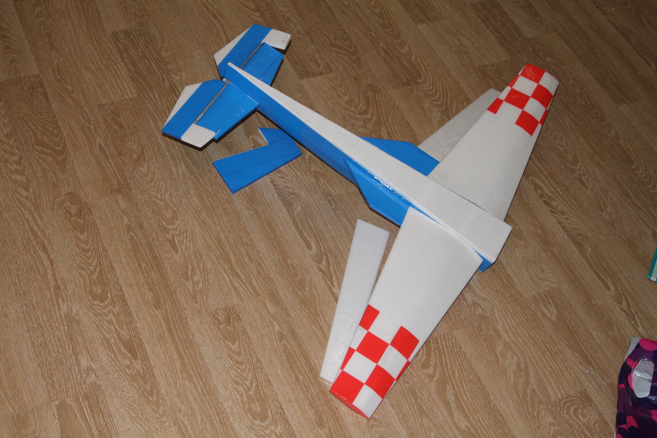

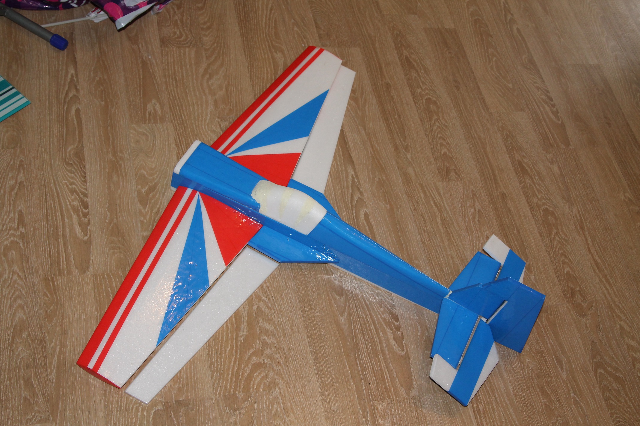

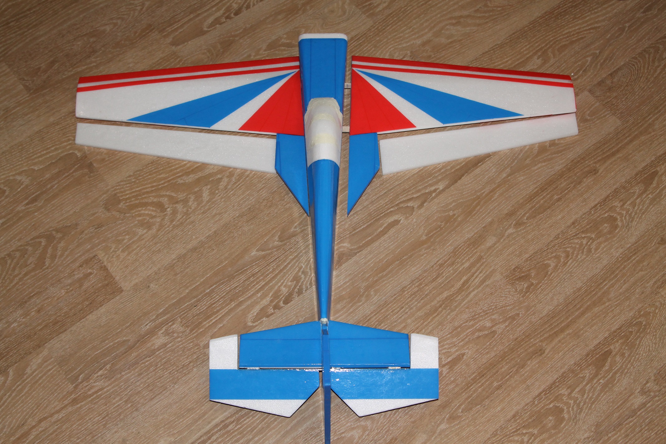

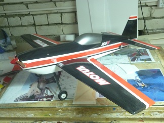

Строю самолет для 3D пилотажа. Не знаю на сколько он будет хорош для этого. Его собрат вчера не прошел испытания, летающая шляпа получилась. Полётный вес его около 700 грамм в чертеже написано. Поставил мотор как рекомендовали 900 KV, батарея 1300 ач, винт 10х5. Центровка дохрена задняя была во первых, две сервы поставил в хвост как в чертежах было, но это косяк как по моему. При установке батареи в нос, все равно тянул хвост вниз. Обдув никакой, только на полном газе летит. Видно слабоват мотор для него. На этом экспонате сервы поставлю посередине ну и мотор наверно другой возьму. Какие будут замечания и рекомендации? Может ну их нахрен эти самострои, накопить денег и купить нормальный самолет для 3D?

Косяк не в том, что сервы в хвост поставил, а в том что хвостовое оперение из двойной потолочки. Ты там столько веса нагулял, что сервы хоть в нос ставь не поможет,и второе для двигателя с таким kv и данного самолета винт нужно ставить максимального диаметра,поскольку нос модели затеняет винт, нужно подбирать 11-дюймовый. Мой самострой весит 730 гр. проблем с центровкой не возникло,винт получился 10,5*6,летает как по рельсам ,если поиграть центровкой и расходами ,наверное и 3D сможет,но у меня опыта пока маловато.А строить или покупать решать только тебе.

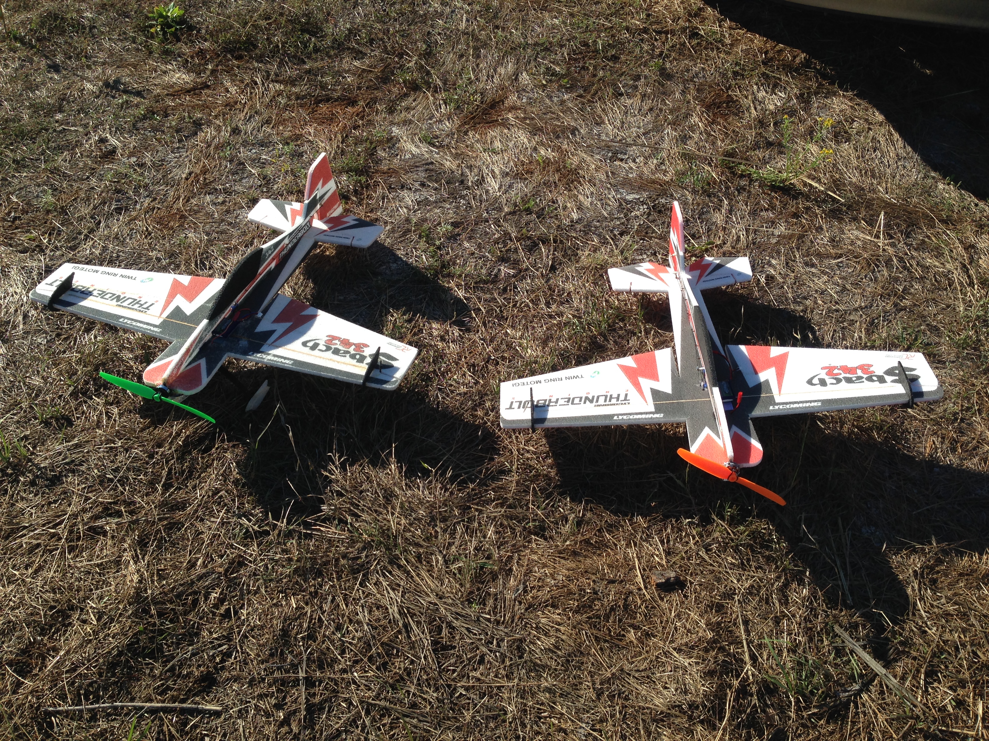

Для тренировки нужно купить модель из ЕРР. Одну легкую на слабый ветер, вторую побольше на более сильный.
Побольше - Sbach
Поменьше - Опять Sbach
Можно покопаться на сайте и подобрать другую модель. Можно подобрать и для зала. Но зал - во-первых, его надо найти; во-вторых, для зала надо прокачать свои умения.
Смысл ЕРР в том, что небольшие ошибки и небольшие краши модель переживает без повреждений. Большие краши чинятся на месте в течении получаса клеем. Модель из потолочки достаточно хрупкая.
Побольше - Sbach

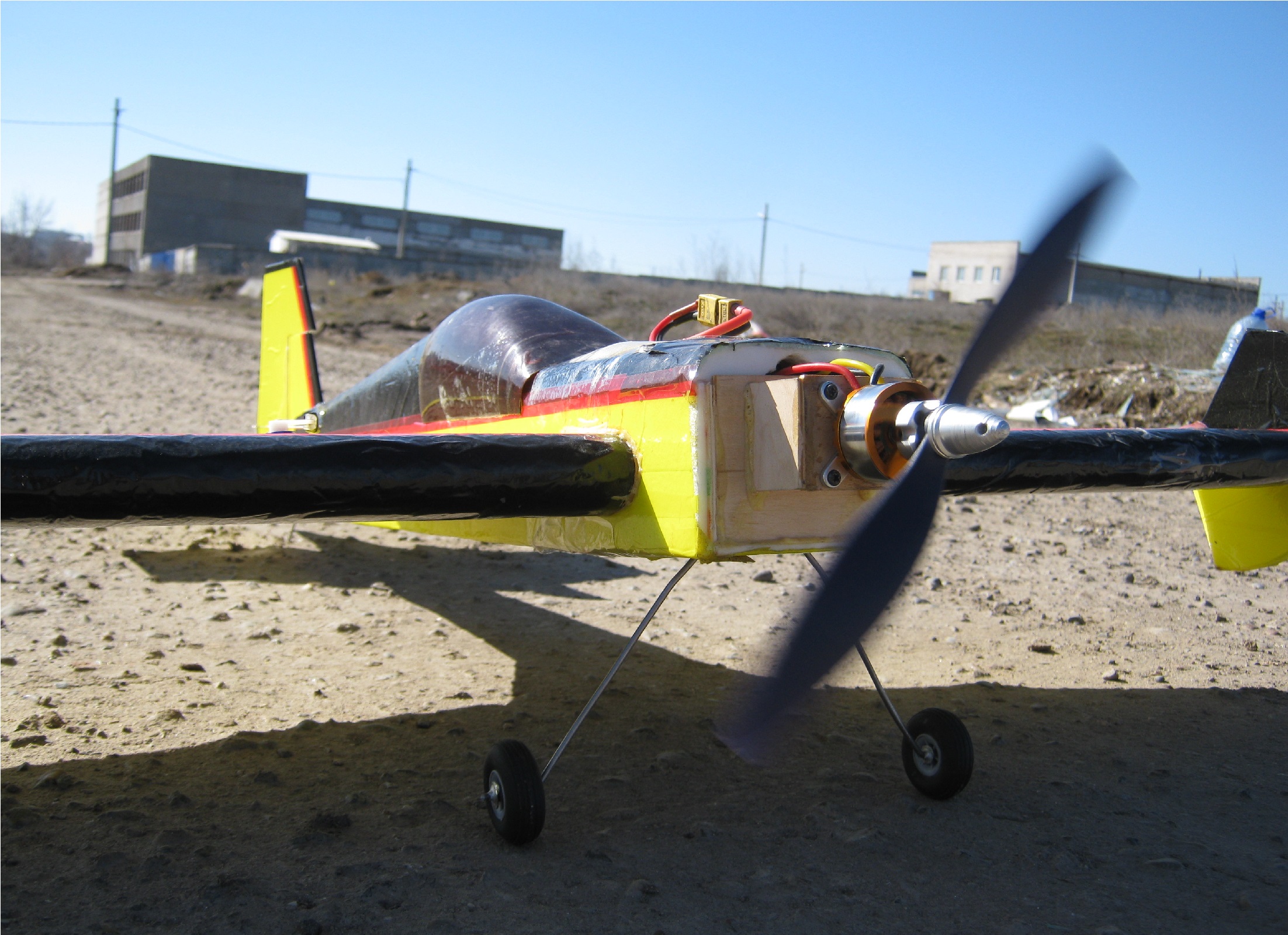

Эх делал когда то данный агрегат из потолочки по выкройкам, классная машина , жаль выбыла из строя по выслуге лет .
У меня кстати сервы стояли в кабине пилота .
Мотор стоял тенерджи 3530-1100
регулятор 35-40 А
аккумулятор 2200 3 банки
винт 10 дюймов

Большой Сбах:
Wing span 1240 mm - Размах крыла
Length 1250 mm
AUW 600 g - полетный вес
Motor 200 - 450W
ESC min 30A
Servo 2x 10g, 2x 16g
Battery 3s lipo pack 1600 - 2200 mAh
Propeller 11/4.7
Мелкий: Wing span 800 mm
Lenght 815 mm
AUW 160 - 200 g
ESC 8 - 12A
Servo 2 x 6 g, 1x 9g
Battery 450 2S (25C)
Propeller 8/4, 9/5
Хоббикинг:
Размах: 900мм
Длина: 990mm
Полетный вес: 420-490g (с батареей)
Сравни размах крыла и вес. Самолет с Хоббикинга будет просто тяжелый в сравнении с Чешскими. У Саши Sanni34 вроде бы такой был - не понравился. Вообще, на Хоббикинге большинство самолетов с перевесом идут. Зато дешевле .

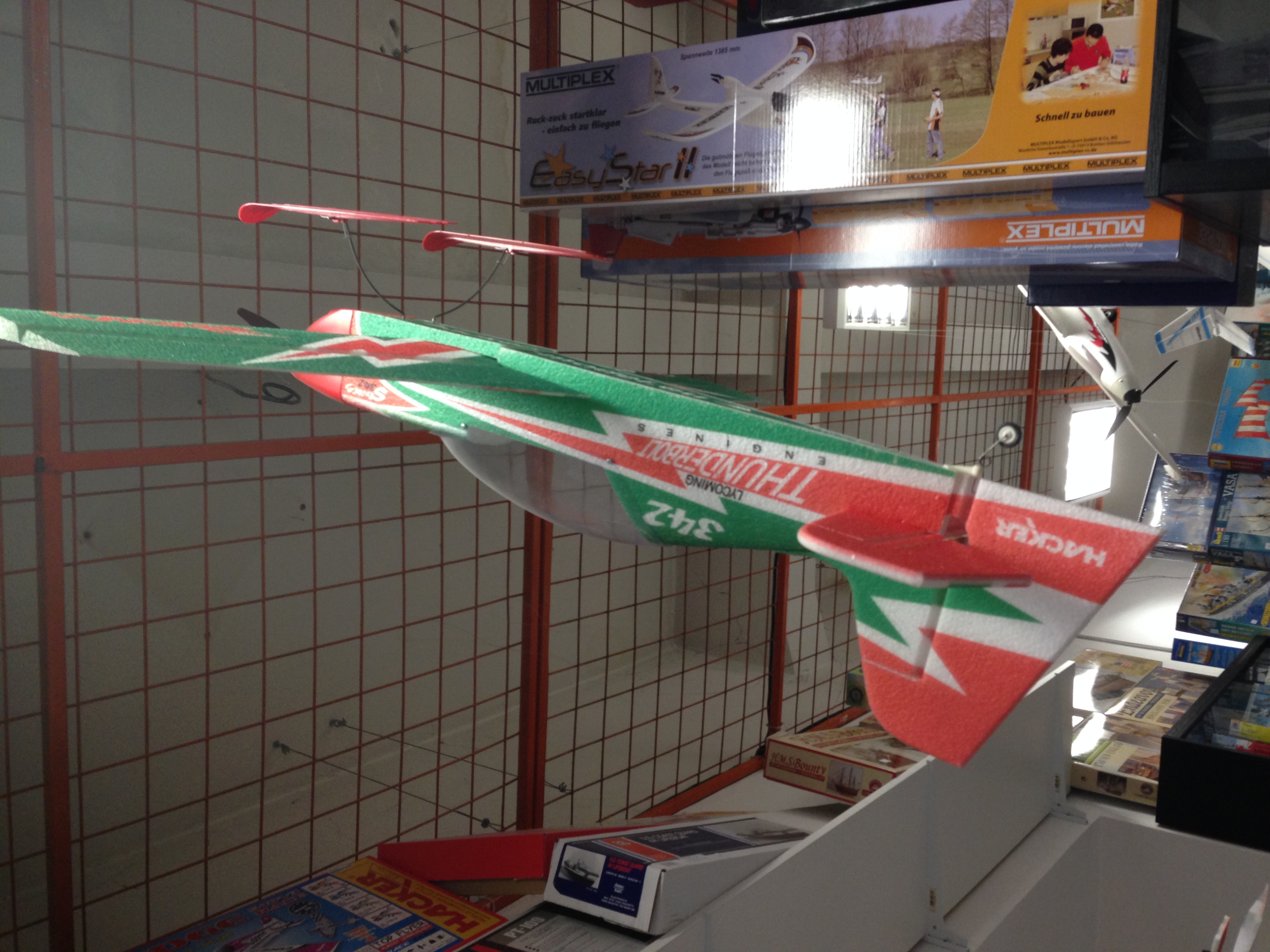

Есть еще аналогичная чешская фирма - Hacker. У них тоже отличные модели.
