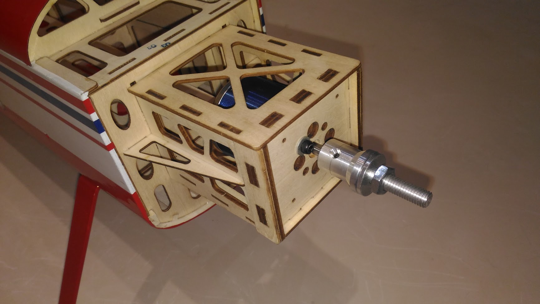

Заказал адаптер на "Титан". Только решил делать не цанговый зажим, а тремя винтами М2, развернутыми на 120°.
- Пенсионер
- Сообщения: 227
- ФИО: Фомиченко Александр
Re: СУ29 от Пилотажа
какой диаметр вала? и мощность мотора?Алексей Арчаков писал(а):Заказал адаптер на "Титан". Только решил делать не цанговый зажим, а тремя винтами М2, развернутыми на 120°.
- Пенсионер
- Сообщения: 227
цанговый зажим, выточенный с одной установки суппорта точнее получается, чем боковой зажим винтами.
