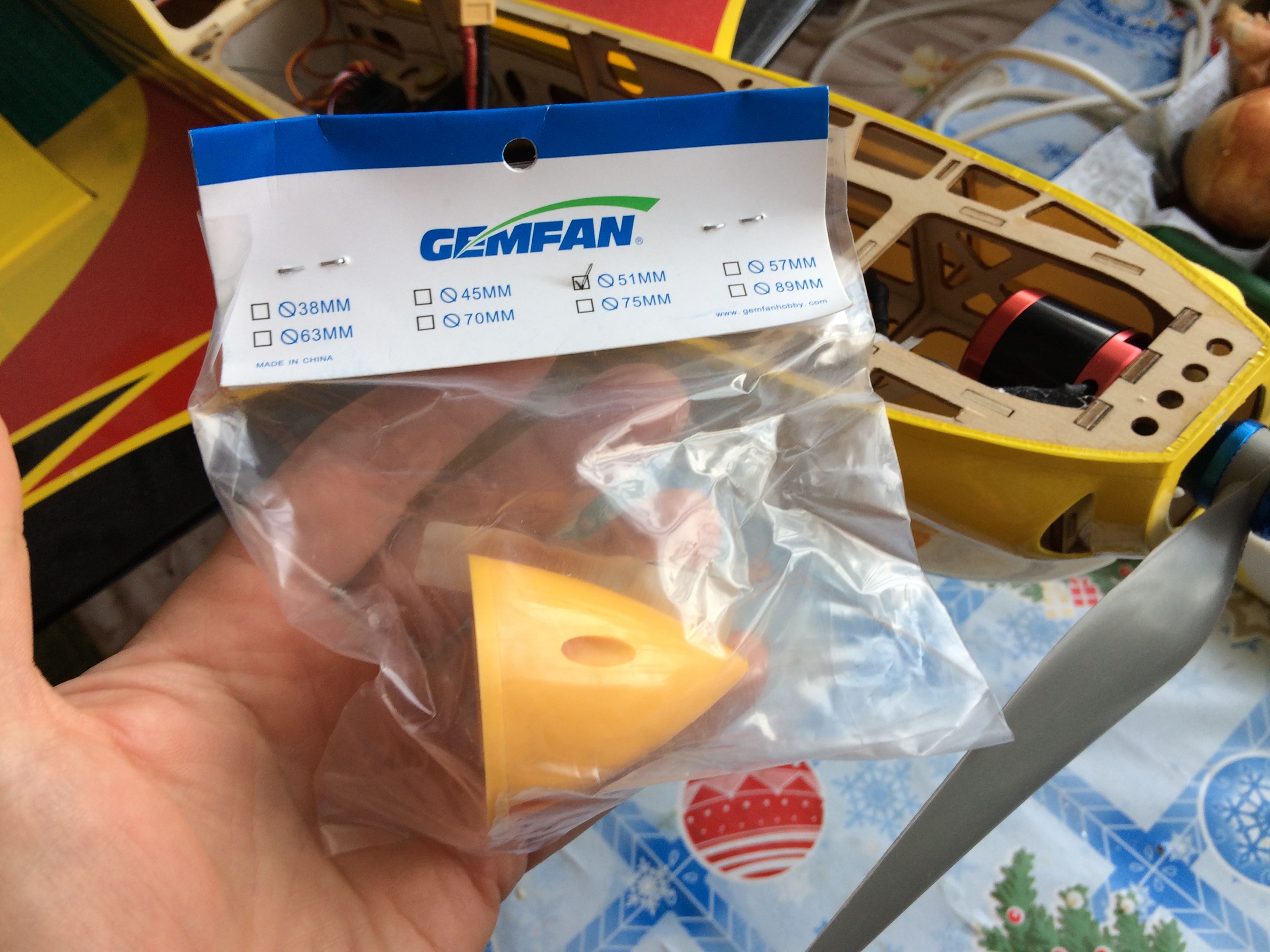

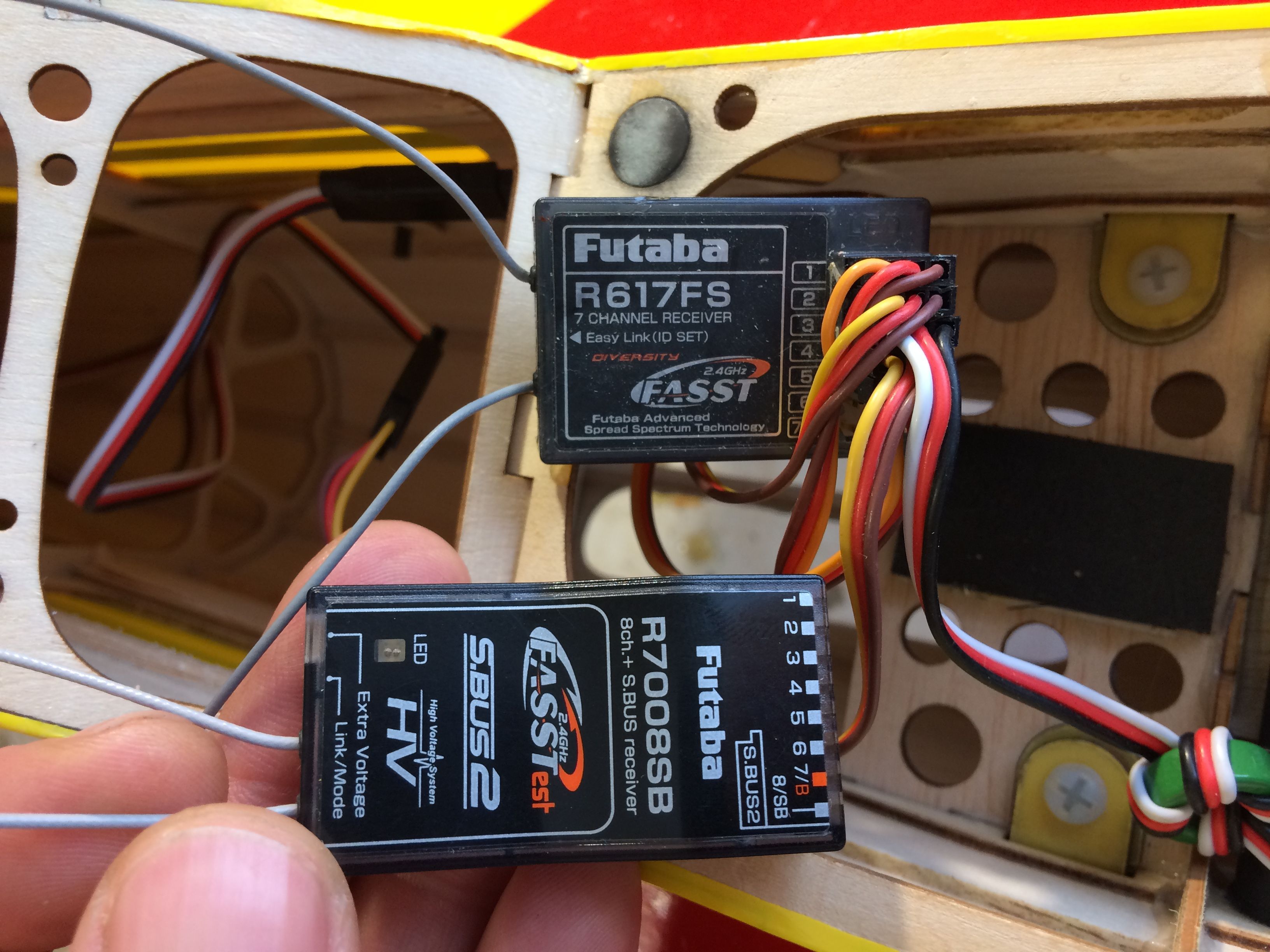

В рамках подготовки к установке телеметрии, поменял приемник на Антоне. Также установил новый кок Gemfan. Странно, но при всей внешней простоте биение ушло!
https://www.youtube.com/watch?v=LEKtC7eIf0E

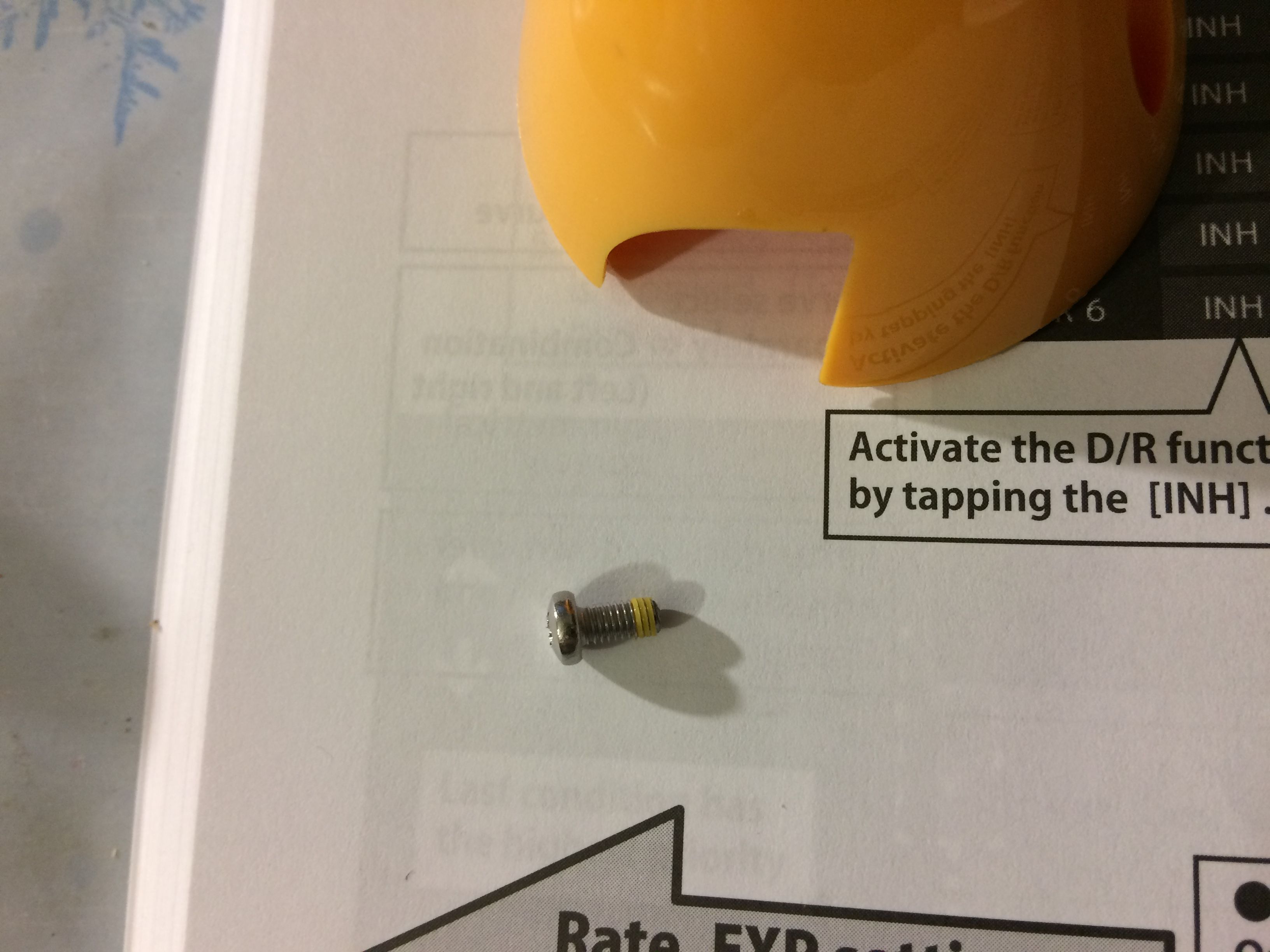

Вместе с этим винтики М3 вкручиваются прям в пластиковую опорную шайбу! Фигня какая-то...

Вес у этого кока 20-30 гр как минимум. Я на своей 30ке решил, что обойдусь...

После установки нового приемника и соответстсвенно привязки к новой аппе, скорость работы серв заметно увеличилась!

Ржунимагу...A-street писал(а):После установки нового приемника и соответстсвенно привязки к новой аппе, скорость работы серв заметно увеличилась!
Саня, чо "старый" приемник "тормозил" пачки управляющих импульсов!!! Вот засранец!!!
Мож, просто ты акку бортовую свежую поставил?
Re: Подбор небольшой пилотажки 1.2-1.3м
Сам не знаю!!! Акк обычный!
- Сообщения: 1215
Чем замерял?A-street писал(а):После установки нового приемника и соответстсвенно привязки к новой аппе, скорость работы серв заметно увеличилась!
Какая старая аппа, какая новая?
Тип сигнала?
Кроме аппы и приемника ничего не менялось?
Ну и чисто по-мужски: Саня, у тебя не те модели, где заметно влияние скорости отработки серв. У тебя просто руки даже не заточены так быстро двигать стики, чтобы заметить разницу. Исключая один вариант - стояло полное говно, которое еще и было настроено не правильно. Но, думаю, что мы этот вариант исключаем.
PS Из серии установки бустеров, завихрителей потока, замагничивателей бензина и прочих улучшаторов на автомобиль...

Ну здрасте приехали!
Коллеги, никаких обострений! Все в рабочем порядке!!!
Леш, о какой скуке может идти речь?! Сначала Геркулес 130, потом садово-тепличная автоматика, потом Антон с коком и освоением новой аппаратуры! Единственно что не полетаешь! Погода сами знаете какая!
Повторяю есчо раз!
При смене приемника и соответственно аппаратуры (Futaba T7C на Futaba 18SZ) ВИЗУАЛЬНО скорость отработки РВ стала быстрее! Серва осталась прежняя! Батарейка также одна и та же! ШИМы никто не менял и не расширял и не укорачивал! Турбонаддувы, намагничиватели и ускорители в канал серво не устанавливались!
Повторяю, ВИЗУАЛЬНО быстрее! Естественно никаких инструментальных измерений не БЫЛО! Если есть желание удостовериться, приезжайте посмотрите своими глазками!
Эко вас братцы раззадорило!!!
PS
Про между прочим про телеметрию UniSens-E. Забавная штука. Если интересно, тема открыта здесь http://forum.rcdesign.ru/f90/thread485818.html.

Замерить отработку сервы не сложно.
1. подключаешь серву на тумблер, его настраиваешь на +100%..-100%;
2. То же самое на второй аппе;
3. Снимаешь видео.
4. В видео редакторе замедляешь показ и сравниваешь.
Тумблер исключит влияние скорости двигания стиком.

Ну конечно РАЗЗАДОРИЛО !!!A-street писал(а): Повторяю, ВИЗУАЛЬНО быстрее!
Просто, САНЬ, такого БЫТЬ НЕ МОГЕТ !!!!
Протокол и Futaba T7C и Futaba 18SZ один и тот же !!!
Машинке глубоко пох. от какой связки аппаратных средств двигаться !
И если аппаратные средства сопоставимы (см выше) то и скорость работы сервушек будет одинакова.
Даже больше - АНАЛОГОВАЯ серва работает медленнее чем ЦИФРОВАЯ, - как бы факт, и всем понятно, да ?
НО, СИГНАЛ (в общем так назовем, тот поток данных с аппы) - один и тот же Т.Е. скорость отработки
АНАЛОГА (да и цифры то же ) не поспевает за скоростью изменения потока данных на выходе
передатчика ! (при этом скорость перемещения стика пальцем, частенько, вообще отстает
от быстродействия всей системы в целом ) Ну, как то так .
Может в настройках чо рознится ??? есть апы которые позволяют ПРОГРАМНО влиять на скорость
работы сервопривода !
По футабе не могу конкретно сказать. ННе юзал !

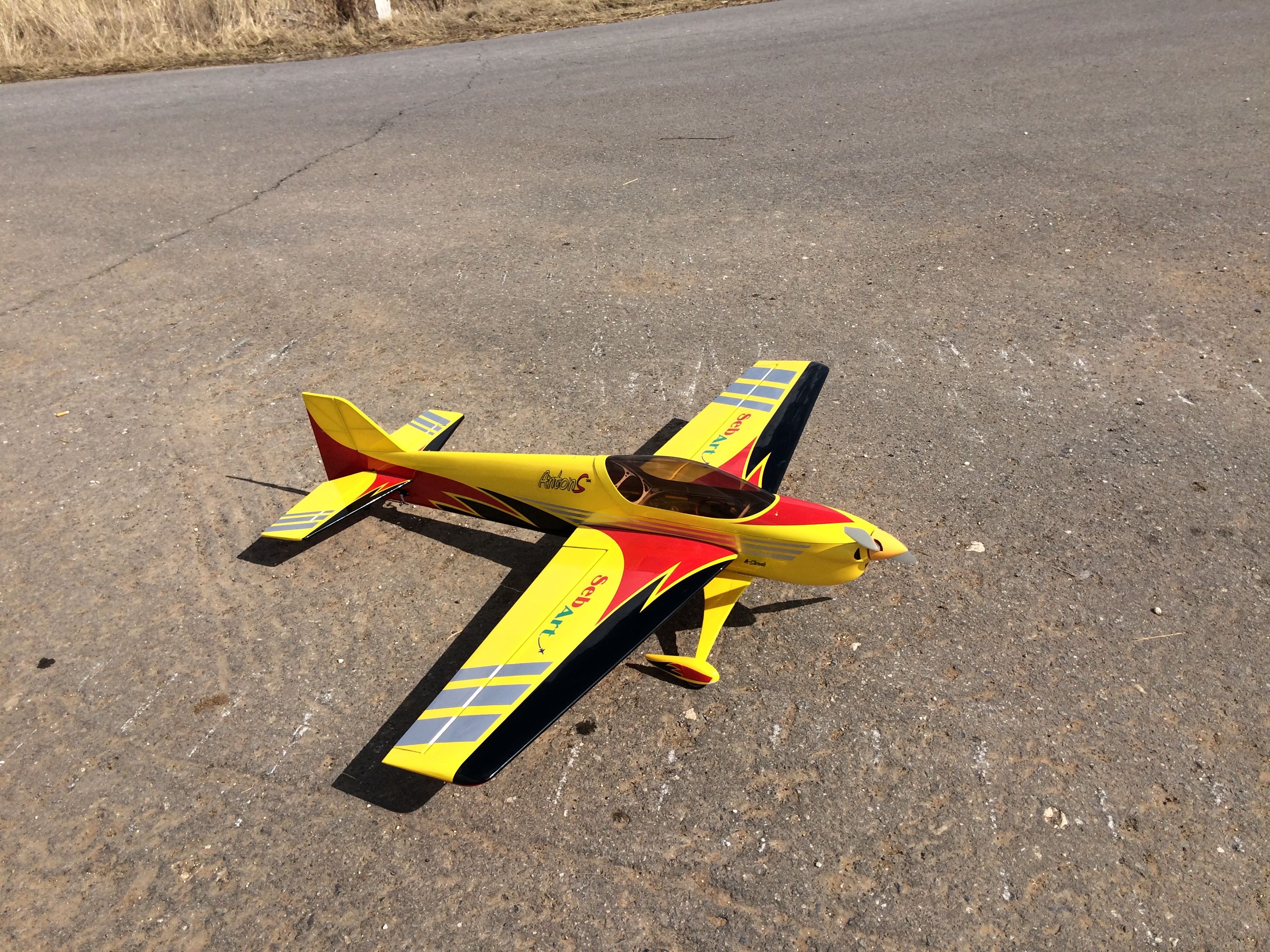

В субботу Антон совершил несколько полетов, благо погода стояла хорошая!
Пару раз был исполнен комплекс А-16 (правда корявенько).
