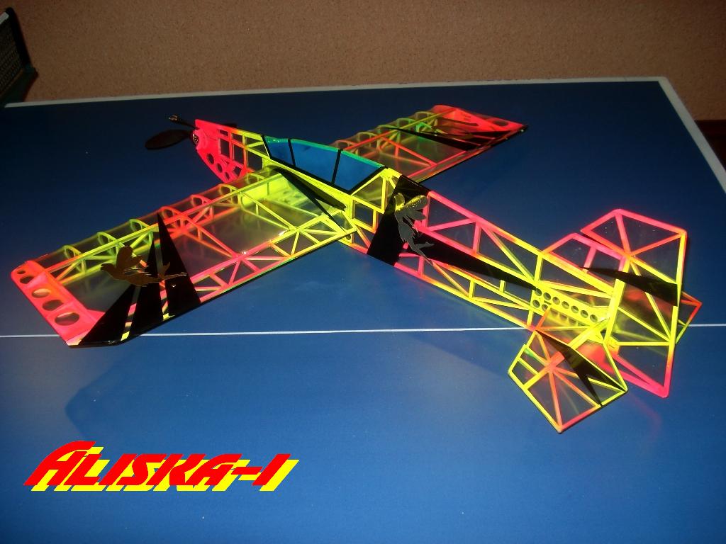

Пару лет назад стал счастливым обладателем "Алиски",( афтар дал в чистом поле полетать ), мну понравилось но вот руки дошли токмо чичаз.
Кто как собирал? расскажите?
У меня только война с фюзом заняла 4 часа , сегодня еще 4 часа из жизни - ЛЕВОЕ КРЫЛО . Так думаю за пару недель соберу...

Re: Обсудим "Алиску"
Продолжаем разговор! (С.) (Карлсон из раннего)
Вчера 3 часа = правая консоль и элеватор со стабиком,
Сегодня 5 часов -= элероны, рудер, частичная обтяжка
ИТОГО: 16 часов
Однако афтара опережаю...
З.Ы. Есть вопросы к конструктору...
ИТОГО: 16 часов

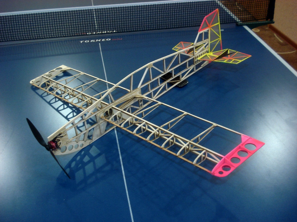

Мой знакомы токарь говорит:
Чтоб не было 3.14здежу - Делай все по чертежу
Начинается 3.14здешь - посмотрите на чертеж
Как было предложено производителем начал сборку на чертеже
И так: вклеил стабильник, заходит в прорезь до конца и даже РВ навесил, но при навеске РН выяснилось! стабильник надо утапливать глубжее на 15 мм (КОСЯК!!!), пришлось обрезать сборочный узел РВ и подклеить планку 5х5 на киль.
По рукожопости своей ( а может по традиции) площадку серв расположил сверху ( мой косяк признаю)
А главное не попадаю в вес! при том что я не красил какас - 300гр хоть укакайся!
Завтра уже не облетаю, хотя оченно хотелося, но думаю на неделе получится...
З.Ы. А что сегодня уже суббота!???? Чой то никто не напоминает???

Леш, сам 3 Алиски собрал, по России штук 50, не было замечаний. Давай фоту косяка- обсудим...
Вес... на видео Игорь(г.Торжок) увеличил элероны и РВ вес- 236гр.
https://www.youtube.com/watch?v=8mPgEKv ... e=youtu.be
Ты набрал вес:
- вместо четырех 4гр серво у тебя стоят 9 гр
-акка 450 2S, у тебя 600
-неизвестны мотор, рег, приемник. У Игоря 18-10-4гр.
Так по граммику и накапало, но не переживай, при стоковом весе 250гр удельная нагрузка на крыло-13гр/дм2, у тебя будет 16- это ОЧЕНЬ чудненько...
пс. Кстати первый облет Алиски-1 проходил зимой, с лыжами она весила 310гр, зато при ветре 5м/с очень уверенно себя чувствовала. Видео первых полетов на сайте Макса
http://1mdl.ru/shop/kit_nabor_detaley_d ... olgograd_/
ПС2
Ты набрал вес:
ПС2
