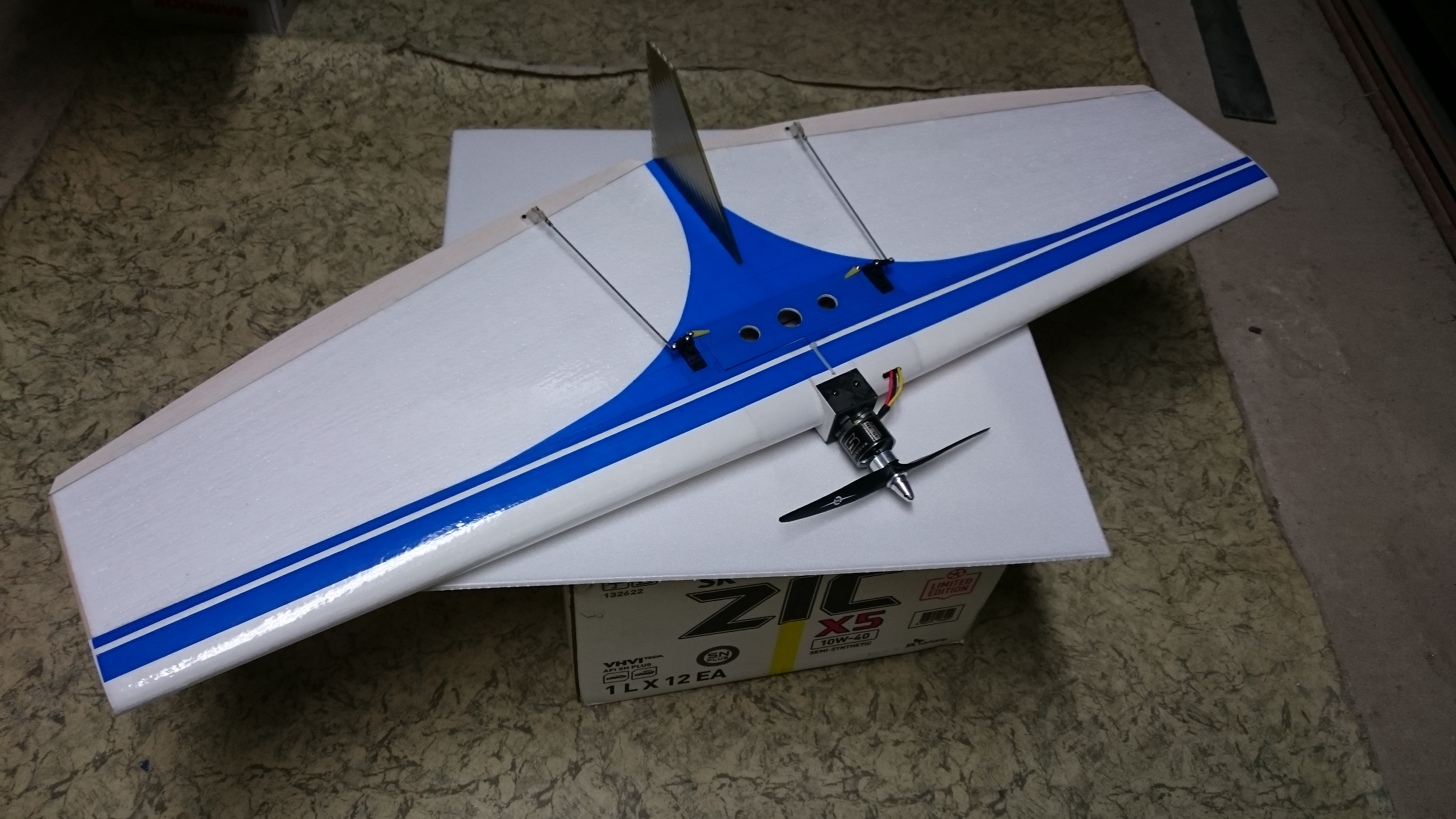

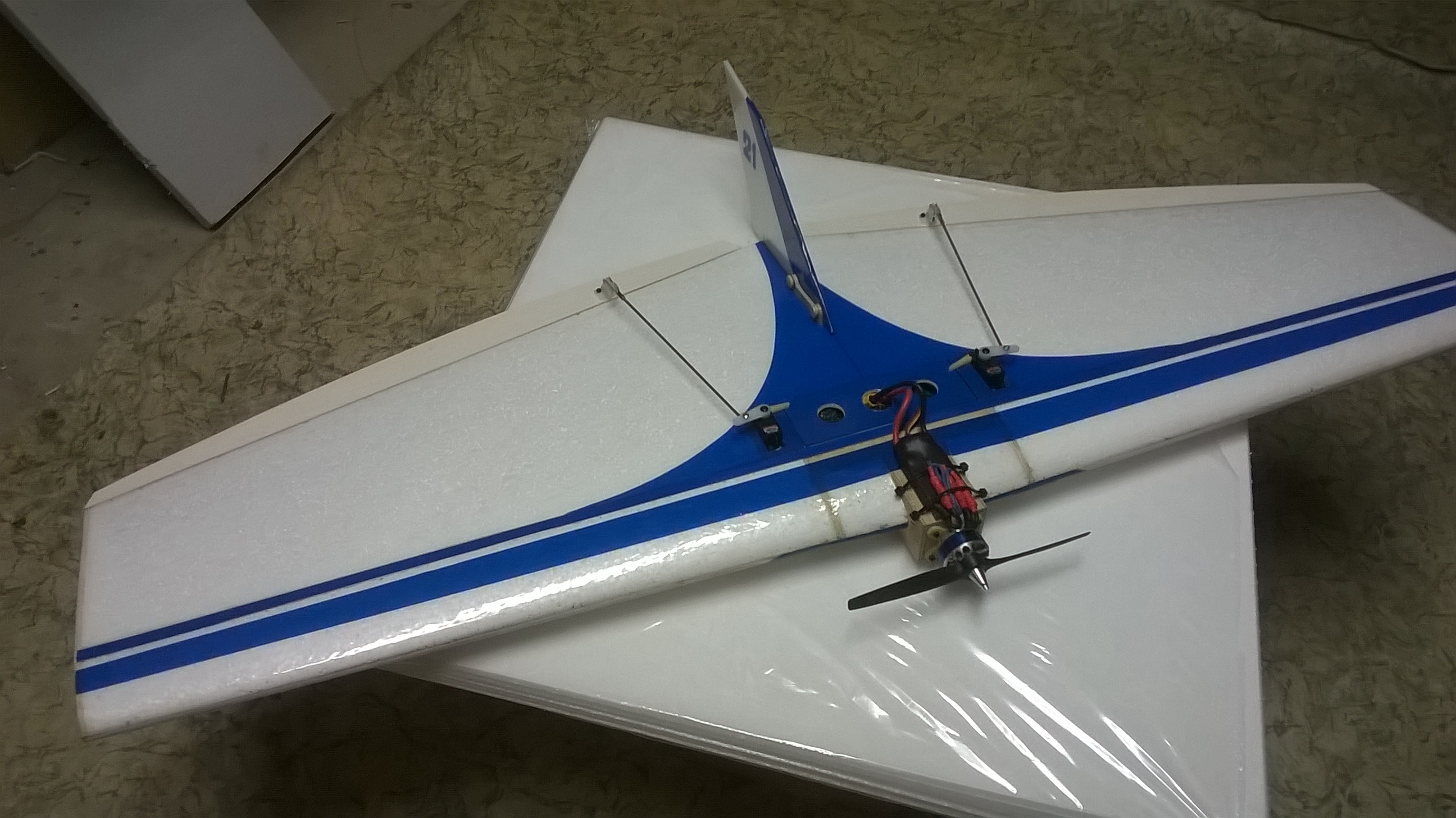

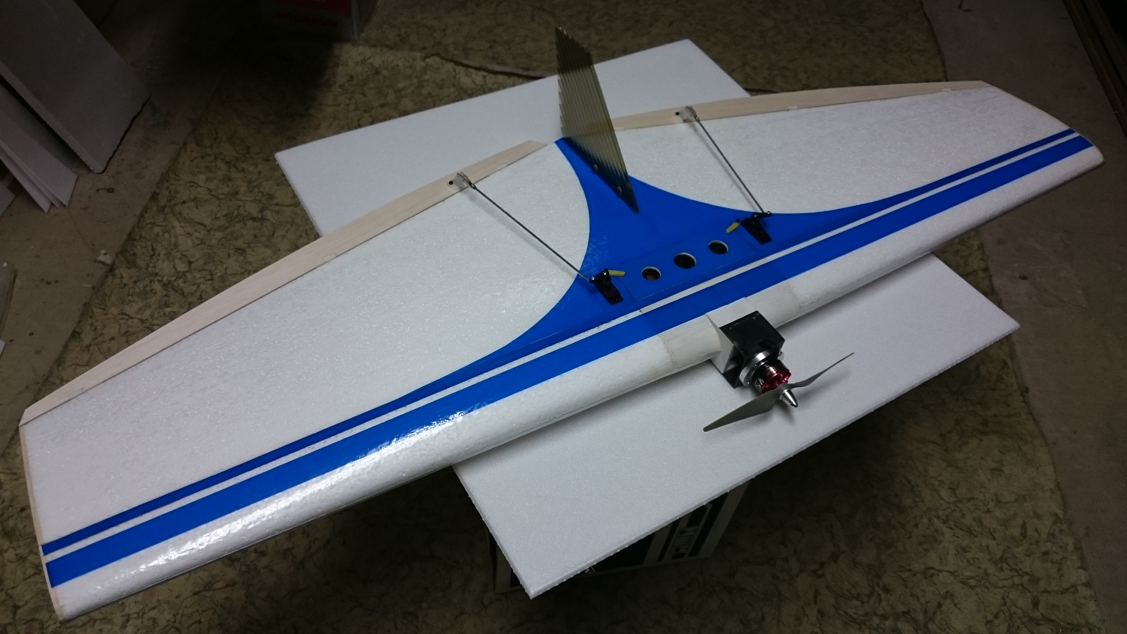

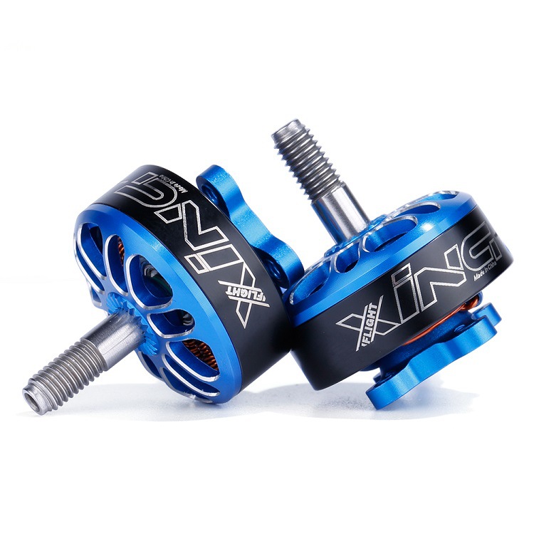

Вашему вниманию предлагается электробойцовка (рабочее название - проект 21 , потому что получилась со второго раза , по классификации НАТО - Welterweigt ) рассчитаная на применение аккумулятора весом до 220 гр.
Технические характеристики модели - площадь модели 21,6 кв.дм.
- вес планера 185 гр.
- взлетный вес 460 гр.
- двигатель коптерный 2306 2550 kv
- регулятор 30 А
- аккумулятор 1900 мач 45 с
- центровка 22% САХ .
Модель изготавливалась без применения лазера и ЧПУ пенорезки , все делалось можно сказать на коленках . Облет состоялся 30 декабря , видео нет летал один . Тремировать практически не пришлось , единственное добавил расходов по рулям высоты - петли получались великоваты , по бочкам все четко не вываливается . По времени акка хватает на 4,5 мин -
ток 25,6 А тяга в статике 870 гр . Ветер был не сильный 2-3 м/с , думаю и в ветер сюрпризов не будет , самолет получился достаточно предсказуемый , тараноустойчивость не проверял , проверим на Алисе , думаю будет не хуже чем у Новосибирских.

Привет, Сергей. Реальные обороты с эти винтом измерял? На 3-х банках, естественно
- Сообщения: 249
Re: Полусредний вес
Нет , обороты у меня мерить нечем , использовал только ваттметр . С винтом от 8-ки ( там у меня стоит АКМ ) токи под 30 А , а мощность до 290 вт. только дотягивает , с этим 25.6 А и 310 вт. видимо моторчик раскручивается лучше .

Фото винтика, где брал и все о нем...???
И еще вопросы:

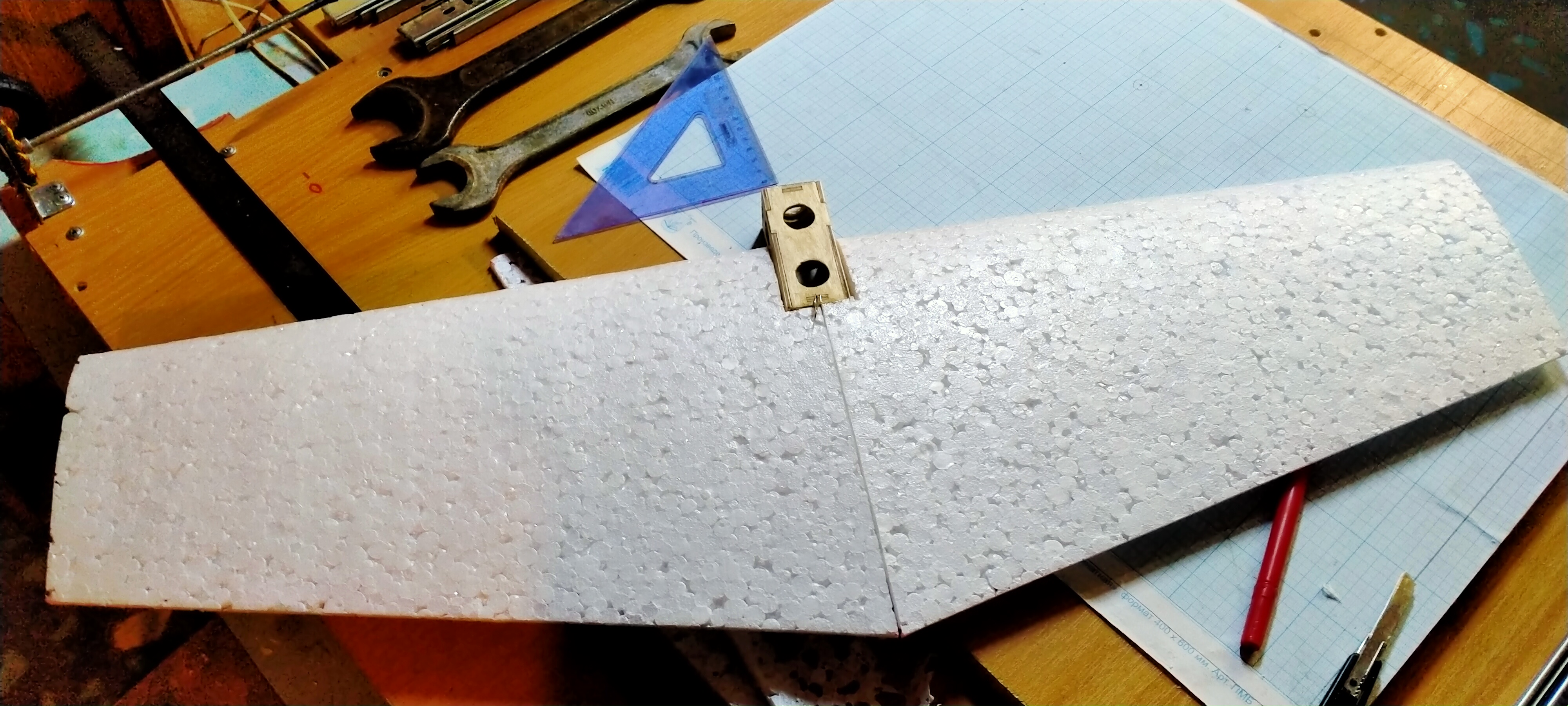

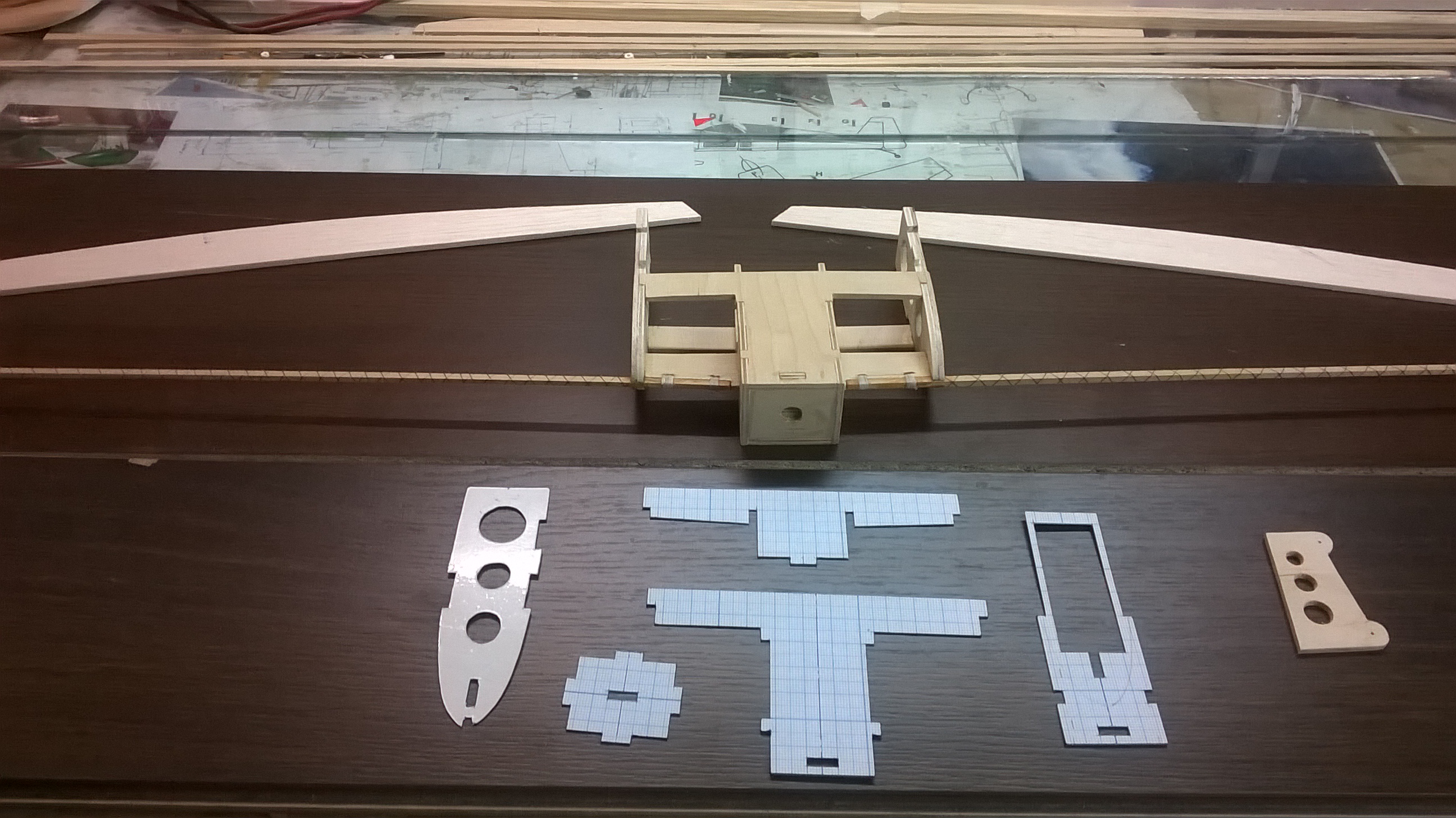

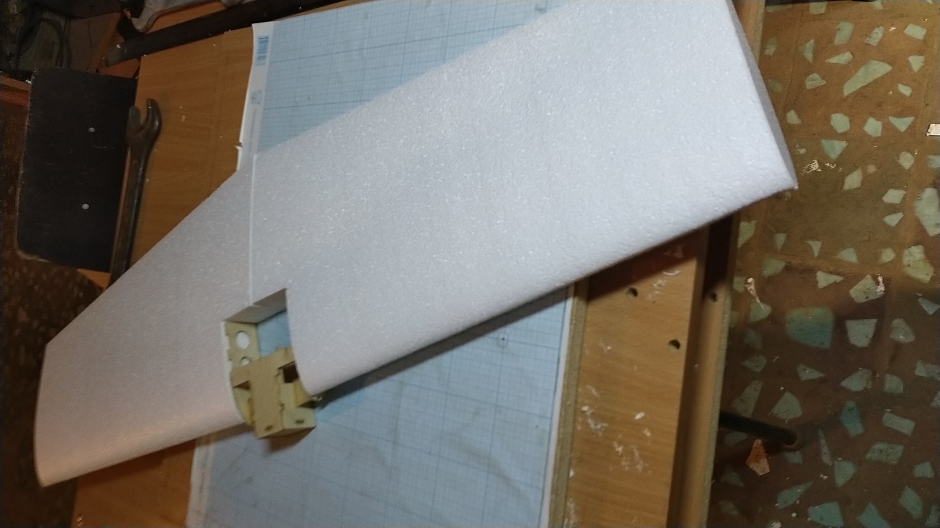

- из чего лонжероны, пер.кромка, задней, как я понял, нет...
-полунервюры- переклей из чего и для чего?
-моторы крепишь через промежуточную мотораму, понятно, а к "фирменному" не пробовал подобраться изнутри?
И еще вопросы:
- Сообщения: 249
Re: Полусредний вес
Лонжероны - сосна , передняя кромка тоже плюс двойная кевларовая нить , переклей полунервюр - издержки производства .Сначала резал крыло , потом делал центроплан и не учел что собирается в паз - 3 мм зазор с каждой стороны , приклеил две бальзовые полунервюры чтобы его убрать , шаблоны подправил следующий будет без переклея , винт без опазновательных знаков кто-то презентовал .

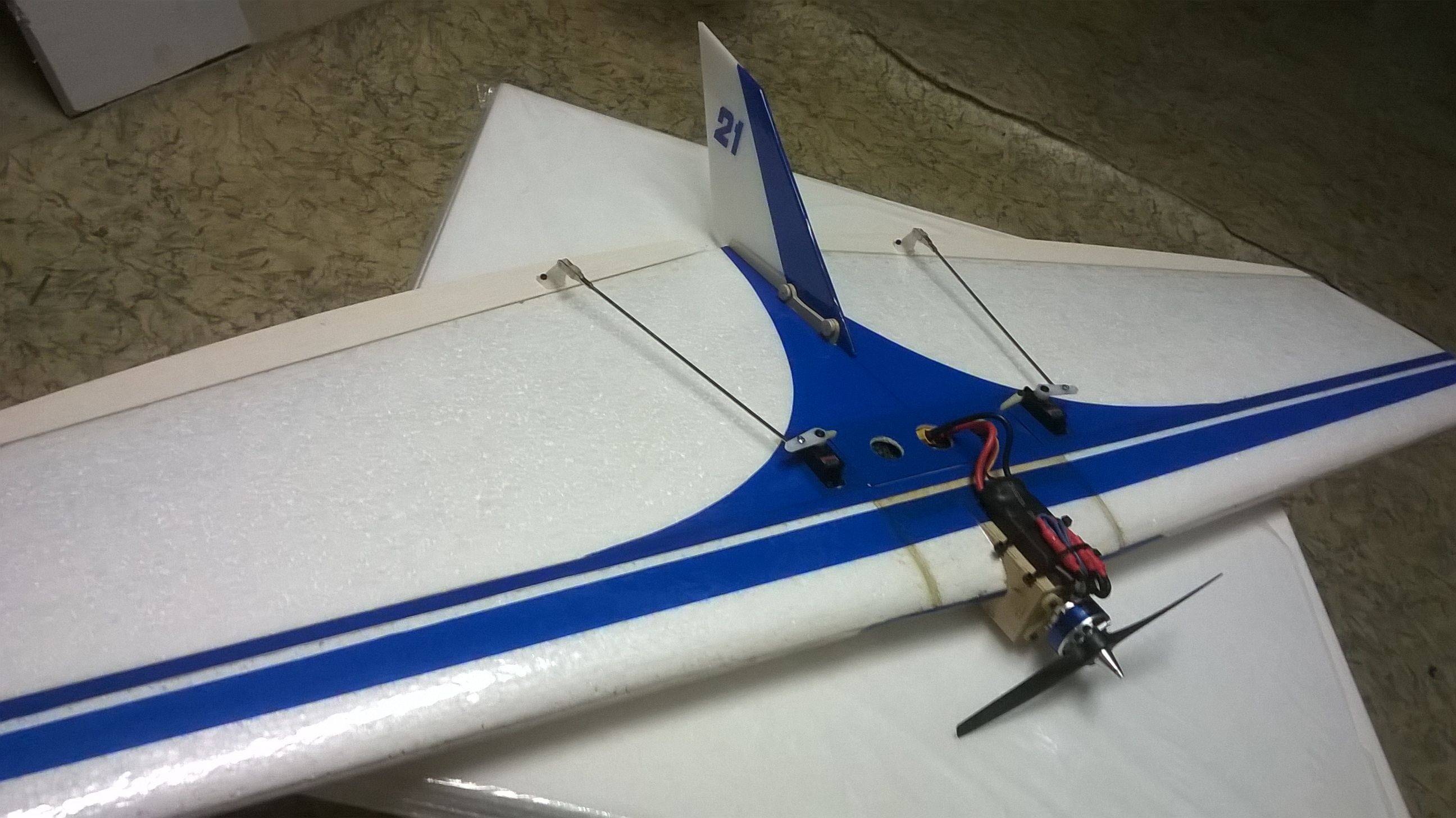

Re: Полусредний вес
Супер! Резво летает!
А регулятор вовнутрь спрятать?
- Сообщения: 249
Re: Полусредний вес
Регулятор прятать будем зимой , сейчас время не осталось , надо летать .

Как зарекомендовал себя мотор?
- Сообщения: 249
Re: Полусредний вес
Саш , если делать на соплях и 15 минут хватит ,если как следует придется заново переделывать весь центроплан .Мотор не греется , про подшипники говорить пока рано - жестких посадок и таранов не было , вообще-то что касается коптерных моторов если не брать самые дешевые работают хорошо - на 3-ках третий сезон без нареканий .

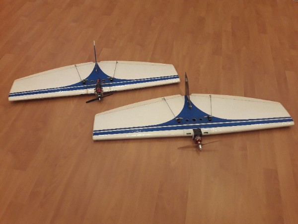

Re: Полусредний вес

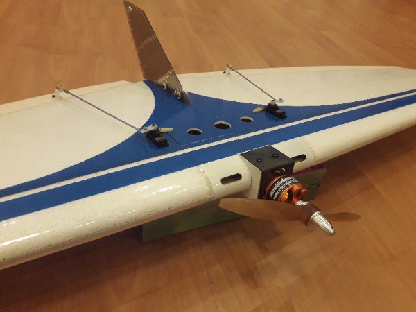

В то время когда все мы самоотверженно боремся с короновирусом есть немного свободного времени для самолетов , предлагаю вашему вниманию продолжение проекта 21 . Как и обещал Саше Заулочному регуль спрятал в центроплане , да и сам самолет немного прибавил в размерах и духом возмужал. Увеличился размах до 1000 мм ,площадь возросла до 23,7 дм, вес планера 210 гр . В данной комплектации - мотор 3530 1700 kv
регулятор 40а
сервы 12 гр
батарейка 2200 45с взлетный вес получился 580 гр , 20-25 гр можно убрать за счет железа , в варианте с коптерным мотором можно уложится 500-510 гр.
Фильму делали семьей ,извините самоизоляция, полетное время 2 мин . , помешал дождь ...

- Сообщения: 249
Re: Полусредний вес
А зачем , сервы находятся в зоне обдува воздушного винта, утопить их 5 сек ,только это еще 3-5 гр лишнего веса ,скорости здесь не ДВС-ные , еще не известно выиграешь за счет аэродинамики или проиграешь за счет прибавки в весе .Не вижу смысла .

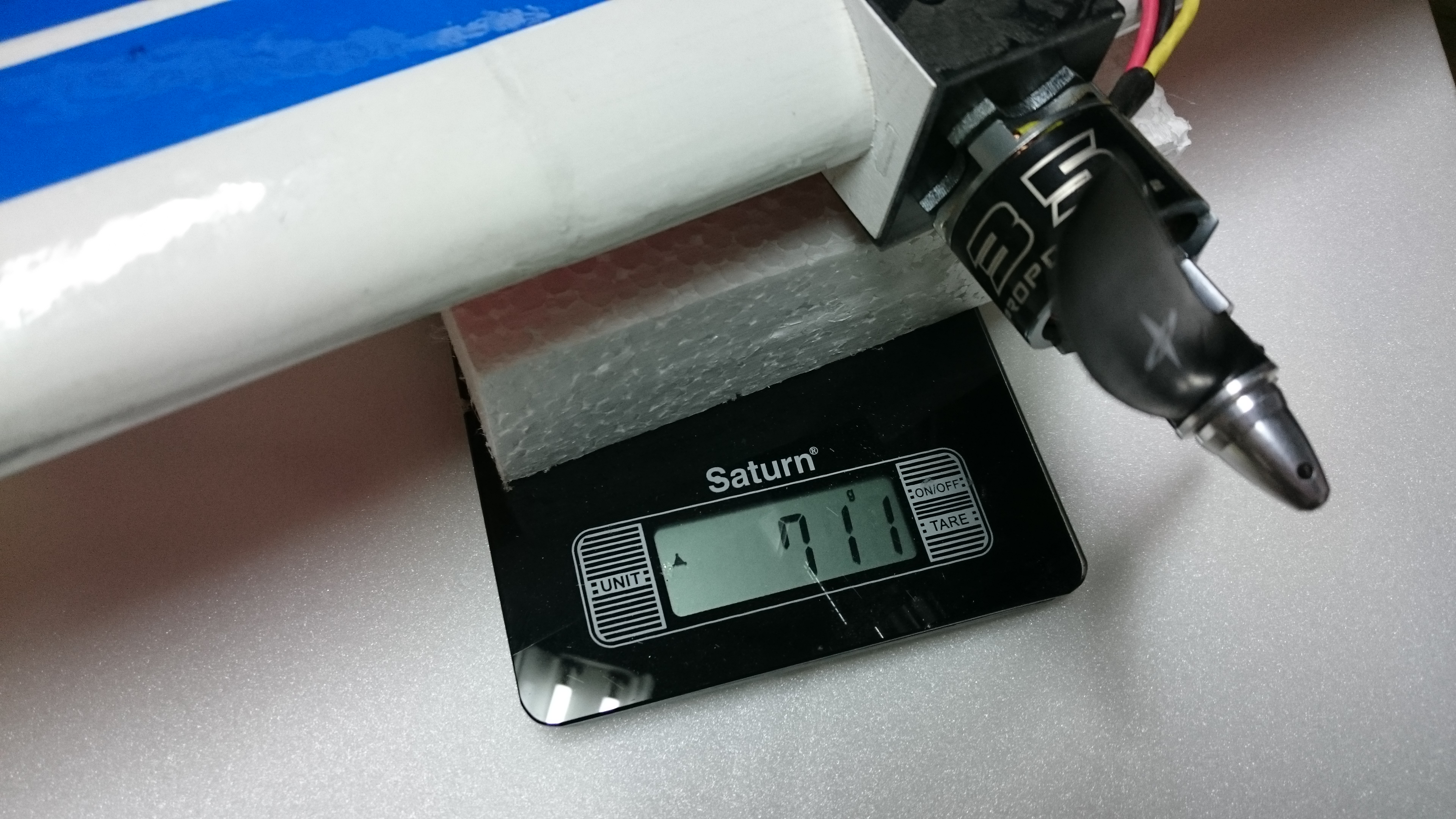

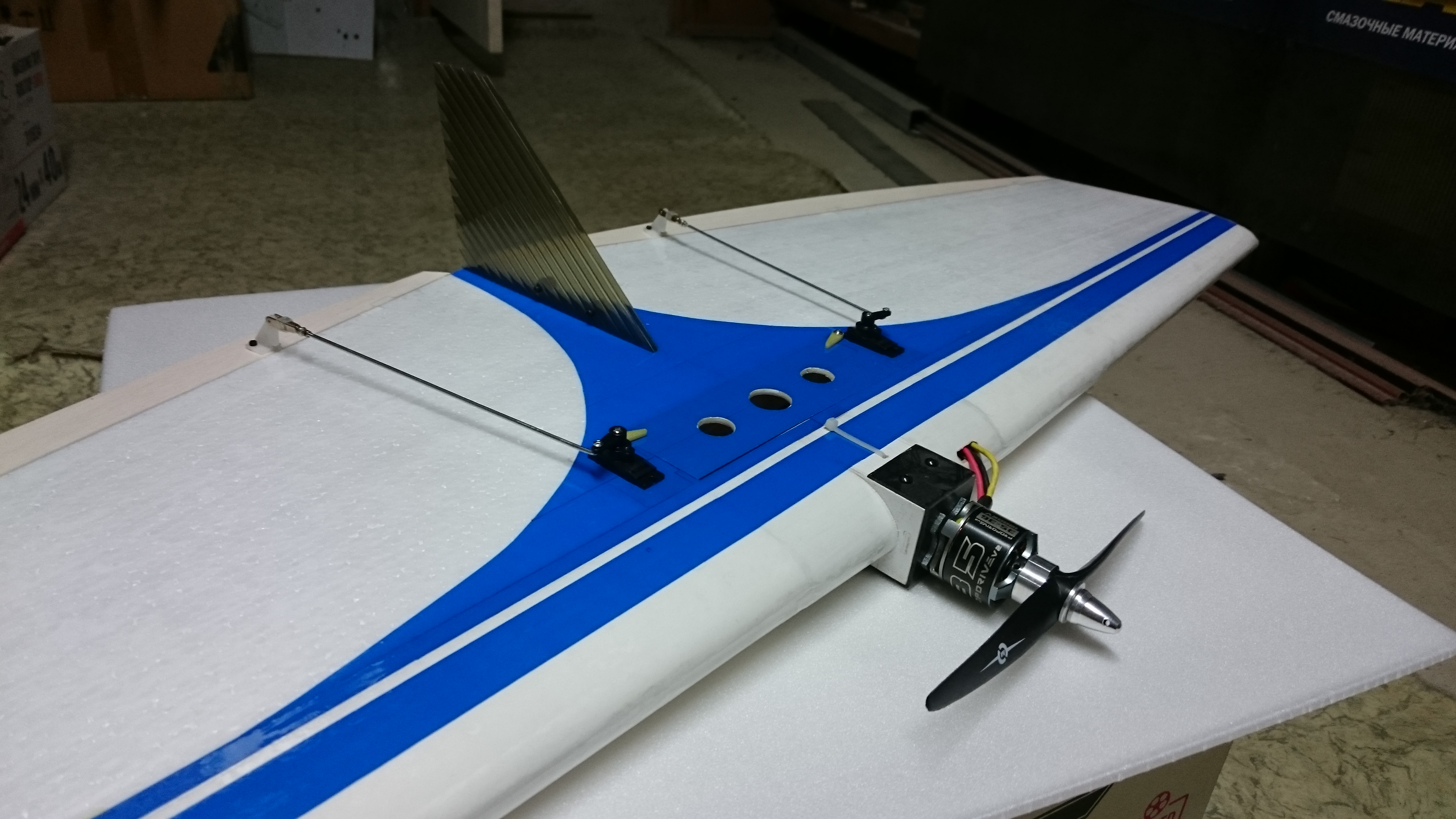

Последние полетушки в Бобрах показали слабое место проекта 21 в ветреную погоду - малый вес . То что получилось в результате представляю вашему вниманию . Площадь увеличилась до 26,3 дм.кв , в качестве силовой установки использован NTM 3536 1800 kv от Новосибирки , подаренный нам Фоккерами над Волгой , батарейка 3-х баночная 2600 мач . Масса планера получилась 235 гр , взлетная масса на фото . Самолет получился приятный в управлении ленту практически не ощущает да и ветер тоже , ветер правда был не очень 3-4 м/сек .Попробуем при ветре 6-7 м/сек , думаю сюрпризов не будет .
- BMW59
- Сообщения: 257
Re: Полусредний вес
Сергей, какой регуль стоит? Обдув есть? Мы на Алисах-юниор тоже "прячем " регуляторы, просто летом температура воздуха немного другой будет
На 35-36 пробуйте винты от "большой" Форы, они покрепче пластиковых будут.
- Сообщения: 249
Re: Полусредний вес
Регуль стоит 50ампер , на земле мотор кушает 47 ампер , в воздухе конечно разгрузится , но 40 амперного наверное будет мало . Охлаждение прорезано только в крышке батарейного отсека , в пилоне пока только одно под провода от мотора , сейчас это не критично только снег будет набиваться, будет греться прорежем остальные , хотя там компоновка не сильно плотная свободного места достаточно может и не будет греться . Винтики пробовали и от большой Форы , на этом летит повеселее .

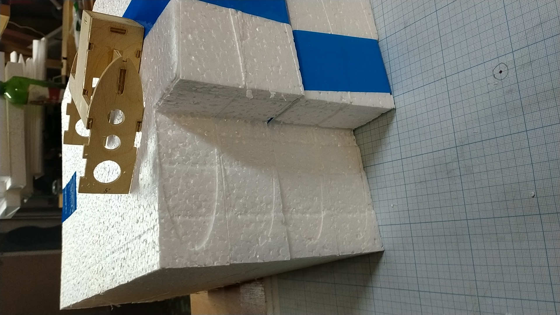

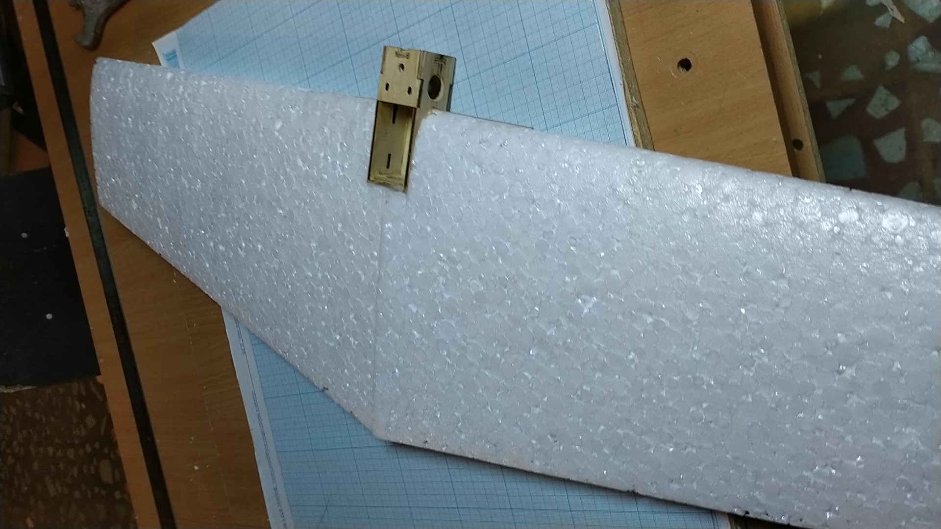

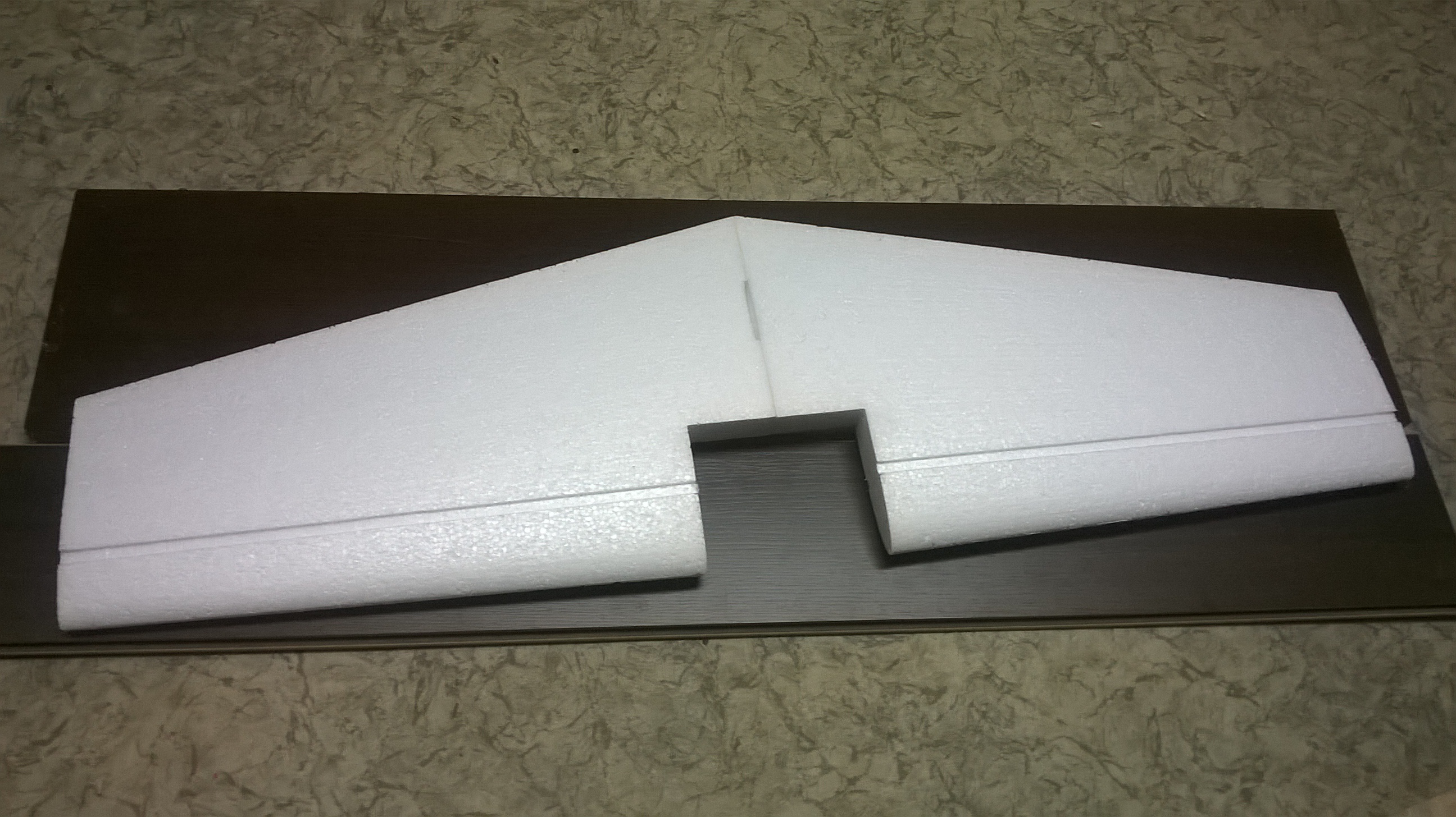

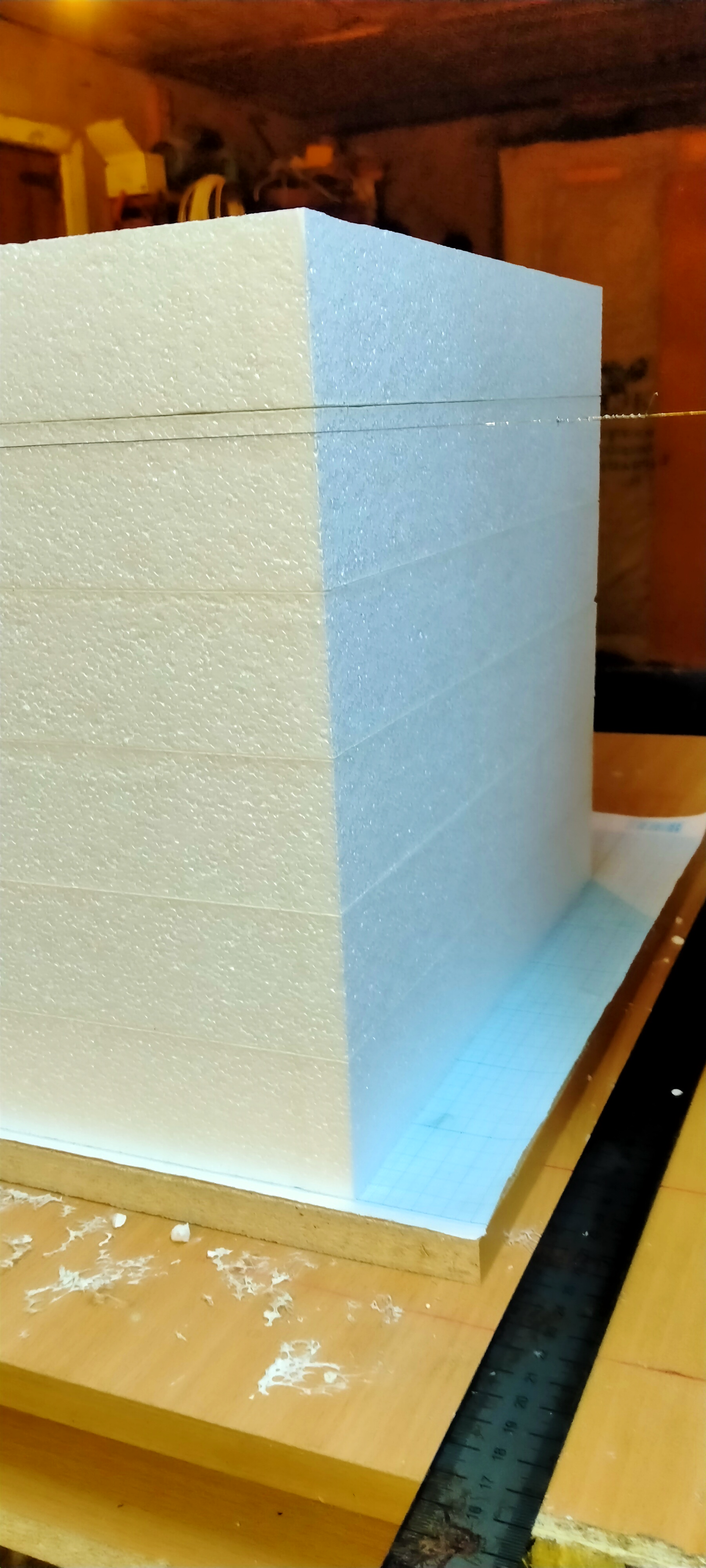

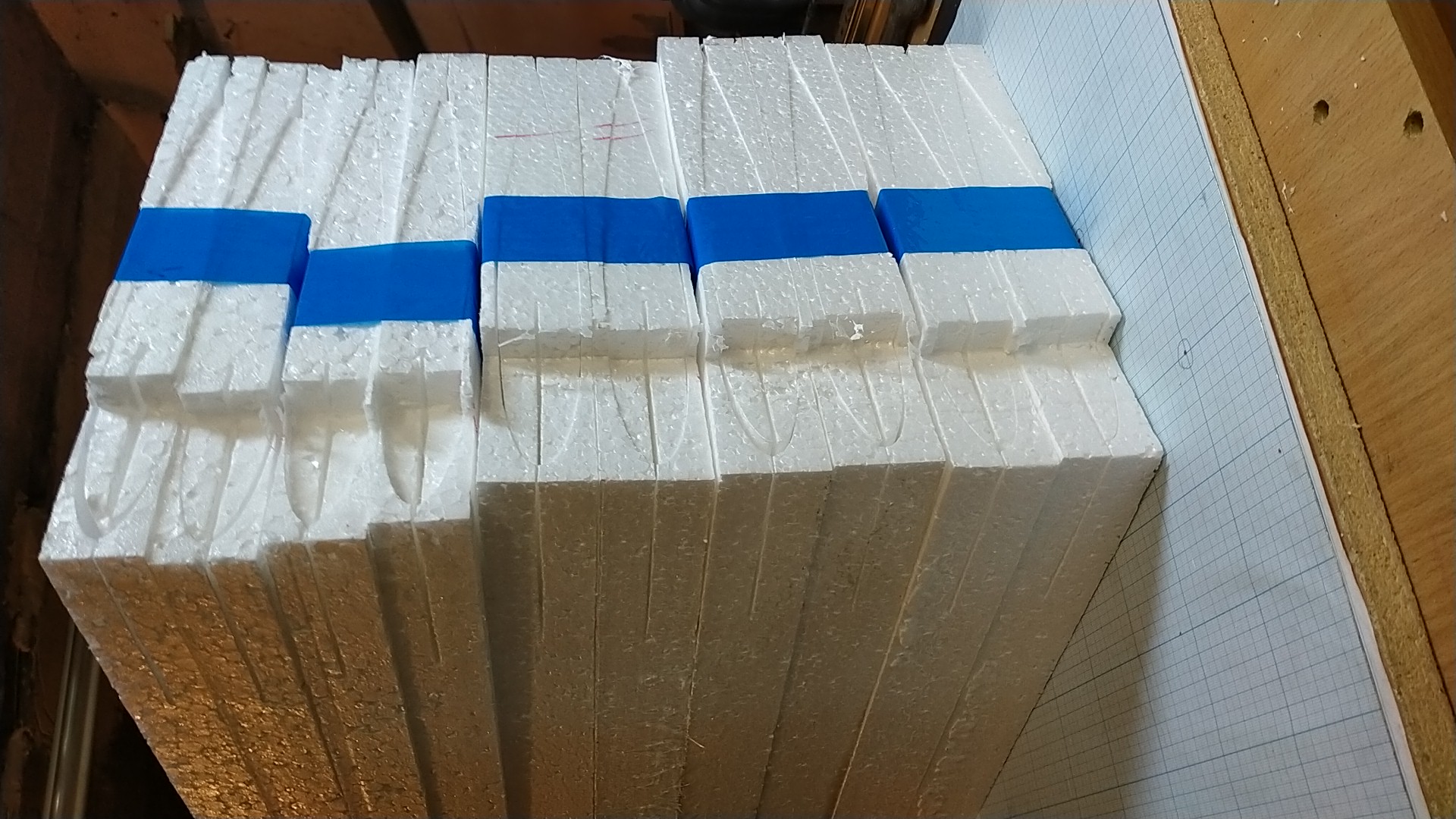

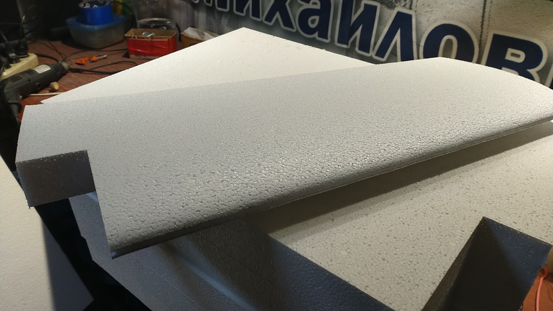

Давно не был на форуме. Уж извините. Построил или собрал, или слепил из того что было на мусор выкинуть, пенорезку. На ваш суд. Для проекта Сергея вот что получилось.
Последний раз редактировалось Сан Саныч 05 янв 2021, 16:34, всего редактировалось 1 раз.
