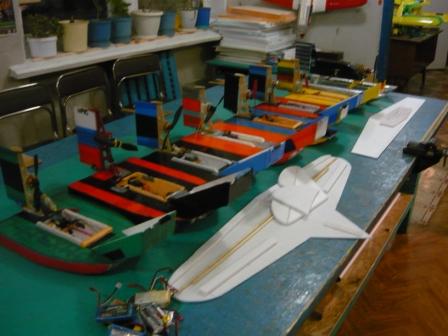

Несмотря на отсутствие крыльев, аэросани в нашем авиамодельном кружке по праву считаются первой РУ моделью, имеют массу плюсов, и прочно вошли в наш "ассортимент"))). Смотрите сами:
-мальчишки получают навыки работы с пенопластом, фанерой, потолочкой, скотчем и т.д.
-учатся обращаться с электроникой и аппаратурой
-приобретают опыт управления моделью: работа "газом", двойные расходы, движение к себе-от себя, управление на "большом" расстоянии и т.д. без симулятора
-используют недорогие комплектующие: простенькие аппы, регули, моторы, б.у. батарейки. По возможности что-то покупают родители, что-то "подбрасываю" я, в результате у пионера в собственности появляется:
-универсальный аппарат, на котором можно "гонять" 365 дней в году по воде, снегу, льду, асфальту, плитке, линолеуму, в помещении и на улице... и получать удовольствие
На вопрос:"Какой строить первый самолёт, Цессну, Вжик, или Слойку?", мои пионеры знают точный ответ: АЭРОСАНИ

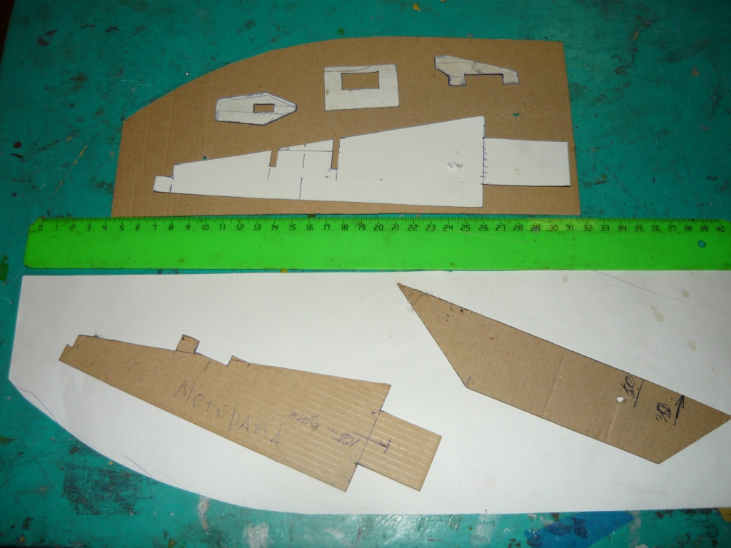

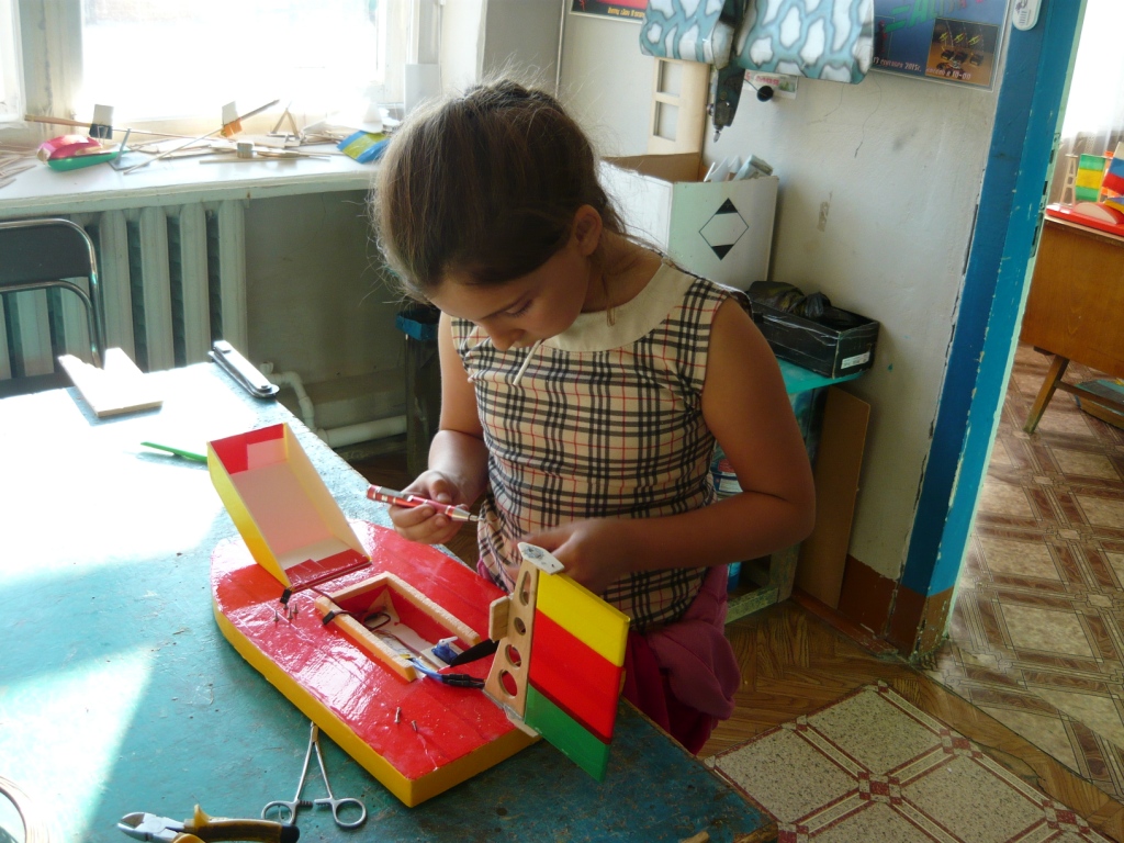

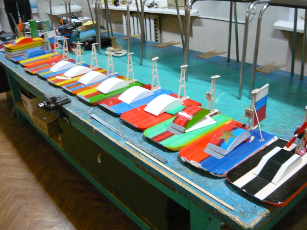

Спасибо за интерес к теме!! Продолжим "банкет" - немного фоток по сборке и комплектации.

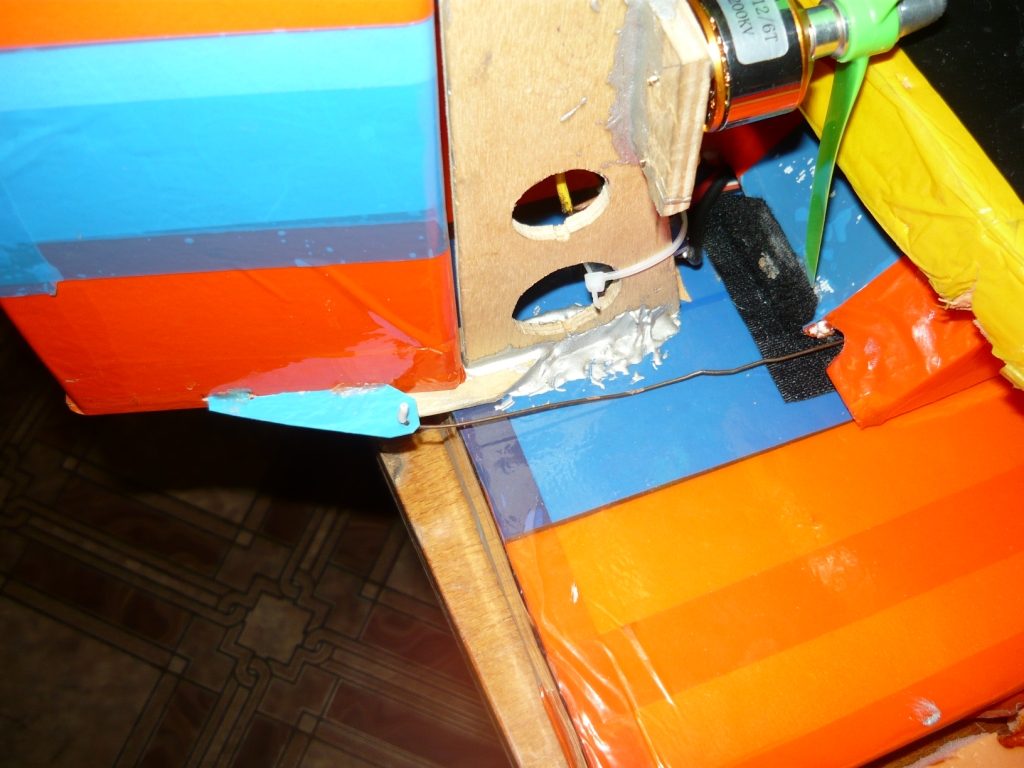

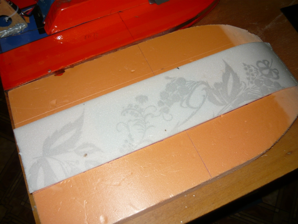

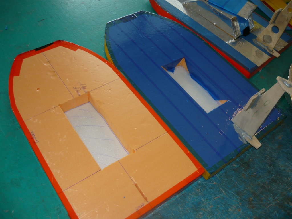

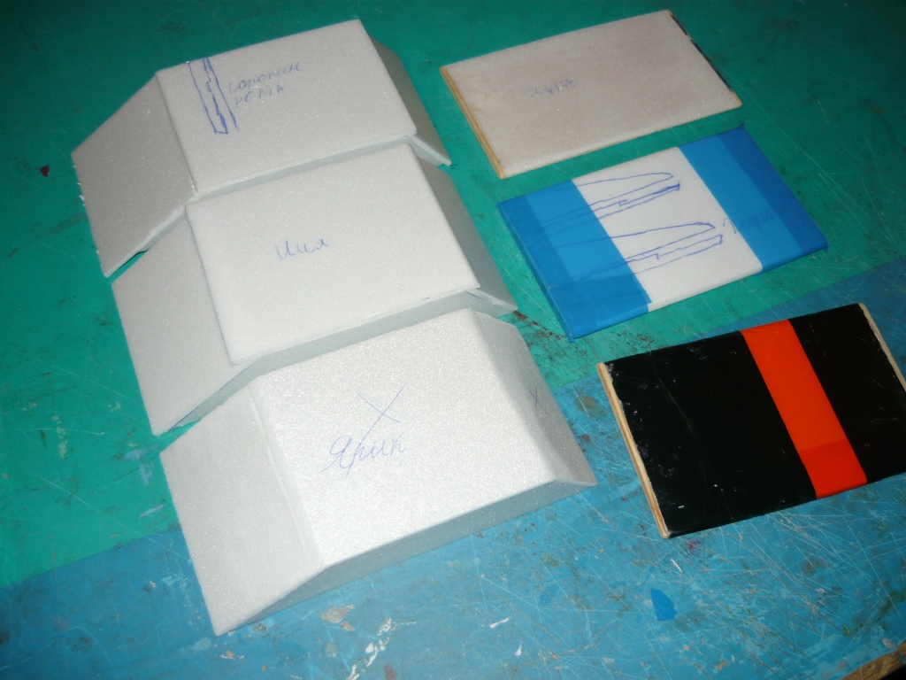

Конструкция саней максимально упрощена, т.к. основные строители- пионеры 3-4 классов. При работе используем шаблоны, но разметку и часть несложных деталей мальчишки делают по заданным размерам, чтобы привыкали пользоваться линейкой -Корпус саней делаем из цельного "куска" 30мм пеноплекса, размером 460х260, размер чисто практический- чтобы из одного листа пеноплекса570х1180( после обрезки!) получилось пять заготовок корпусов. Пробовали делать из листа 6 заготовок длиной 370 мм- по рыхлому снегу зарываются, по воде вообще не едут, только по асфальту
-Делаем разметку корпуса- рисуем)) осевую линию с обеих сторон, "окошко" под электронику 170х70, 110 от кормы, по шаблону носовые обводы. Пилим лобзиком... -На нижней стороне плавно скругляем носовую часть, Титаном приклеиваем "лыжу". Лыжа из потолочки, ширина 100 мм. -Из 4х мм фанеры по шаблону выпиливаем стойку и две опоры руля, в нижней опоре паз делаем до носика, в стойке по желанию делаем "технологические отв.( дырки)":D Пятак-мотораму делаем из 6 мм фанеры, размер 40х40, сверху-снизу пилим пазы 4х10. Все детали склеиваем эпоксидкой с пудрой.

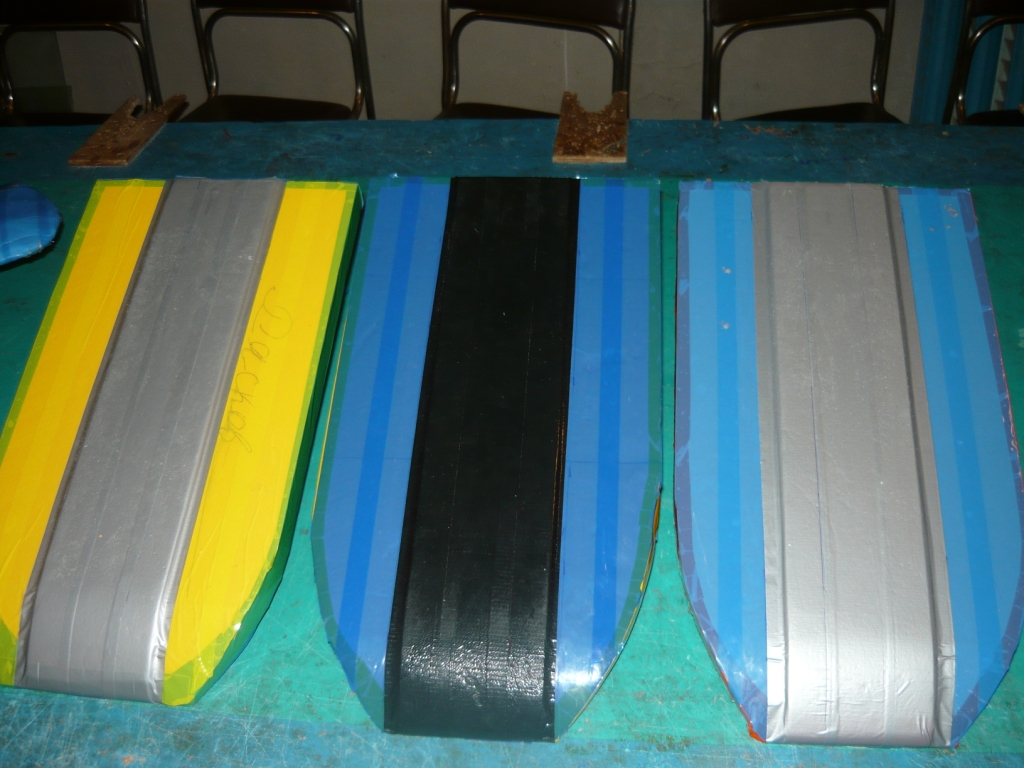

-Пока клей "сохнет", в корпусе прорезаем паз под стойку и берёмся за скотч Клеим в таком порядке: "борта, корма, нос, днище, палуба". На лыжу клеим армированный скотч. -Из потолочки по шаблону вырезаем бока кабины, от заготовки шириной 100 мм отрезаем детали 120, 80 и 50 мм, подгоняем, клеим. Обтягиваем скотчем.
-Руль делаем из двух слоёв потолочки 100х180, приклеиваем снизу и сверху рейки 2х7х100, подогнав по размеру стойки. Обрабатываем, клеим скотч.

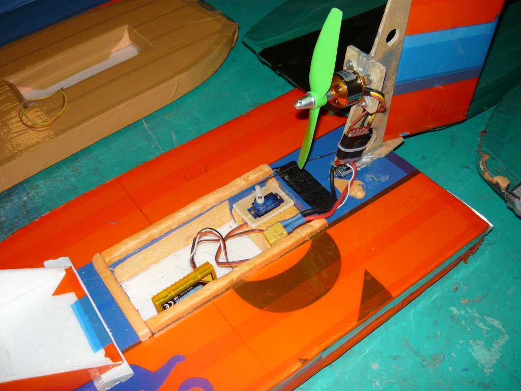

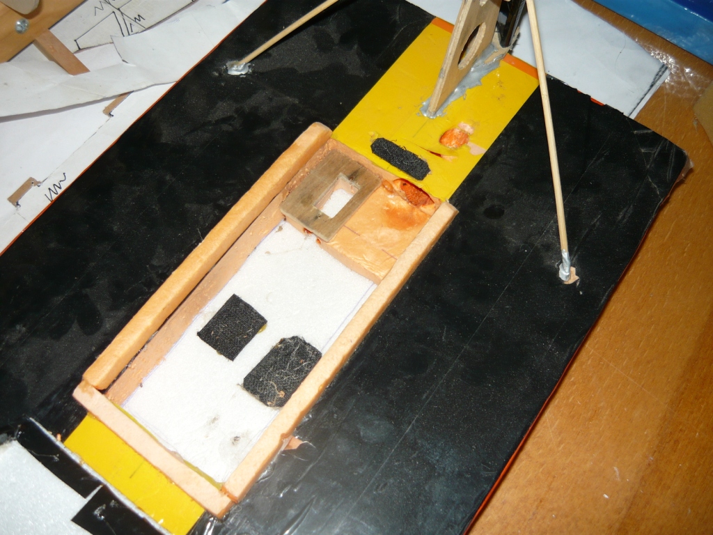

Сначала поправка- заготовка руля 160х100, 180х100 это для "больших" саней. Собственно, дел осталось немного
-окантовываем отсек для электроники "бруском" пеноплекса сечением 10х10
-закрепляем кабину, спереди на скотч, сзади клеим липучку
-на двух гвоздиках "ставим" руль, вклеиваем кабанчик
-на эпоксидке вклеивем стойку
-делаем площадку для сервы, закрепляем её на "подиуме"
-всё... Ставим электронику...и вперёд, пока сугробы большие На такие сани хорошо подходят моторы 22 размера( пионеры на Али покупают комплекты: мотор 2212 с регулем 30А за 600 руб) , винт 7 дюймов, шаг-4-6, в зависимости от оборотов, батарейки-какие есть, хорошо подходят 2200- меньше переворачиваются. Сервы лучше "металл", у пластиковых пионеры зубья выбивают на раз-два

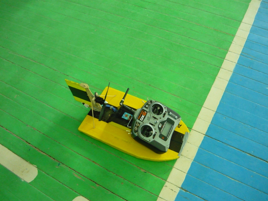

После Чекушек и Алул "образовалось" много дохленьких батареек 2S 900, самолетики с ними еле летят, а выбрасывать-грех . Под такие акки и чекушечные сетапы построили....правильно, аэросани. Конструктивно похожи на "большие", корпус из 20 мм пеноплекса, размер 200х350( из одного листа пеноплекса выходит 9 корпусов. "Взлётный" вес меньше 200 грамм, боятся ветра , катаем в основном в спортзале.

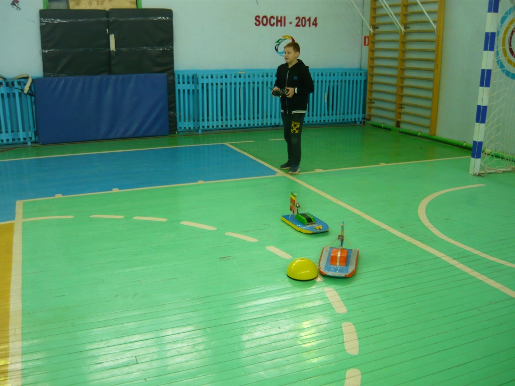

Вчера проводили соревнования: традиционные по металкам и "тестовые" по Аэросаням. На санях каталось 8 участников..... по правилам "Спорта"- жеребьёвка, 1х1, 2 проигрыша-участник выбывает . Пионерам очень понравилось , после каникул "подъедут" 30 серв, думаю, участников в День Защитника отечества будет побольше
. Победитель и его сани..

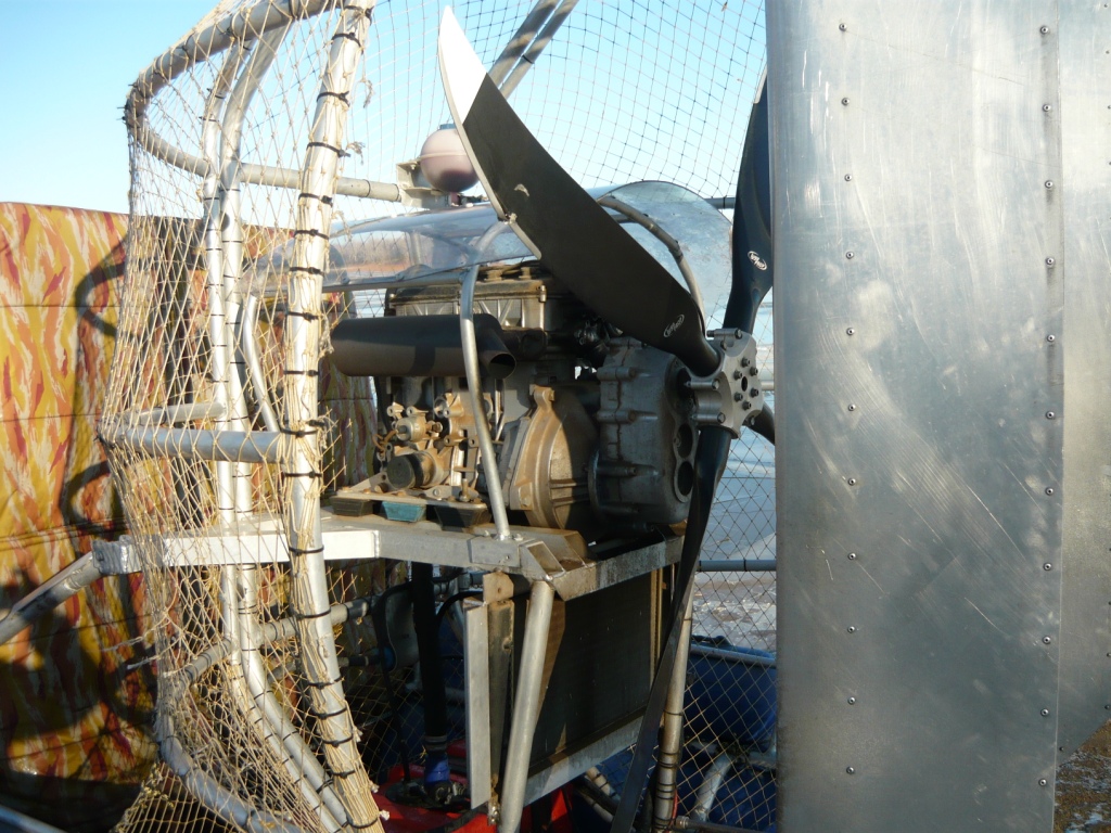

Re: Аэросани.

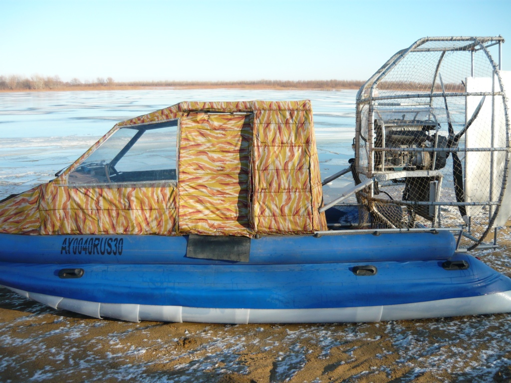

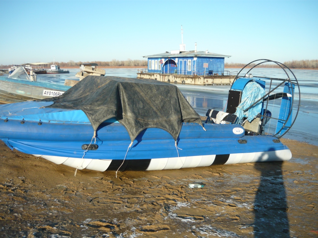

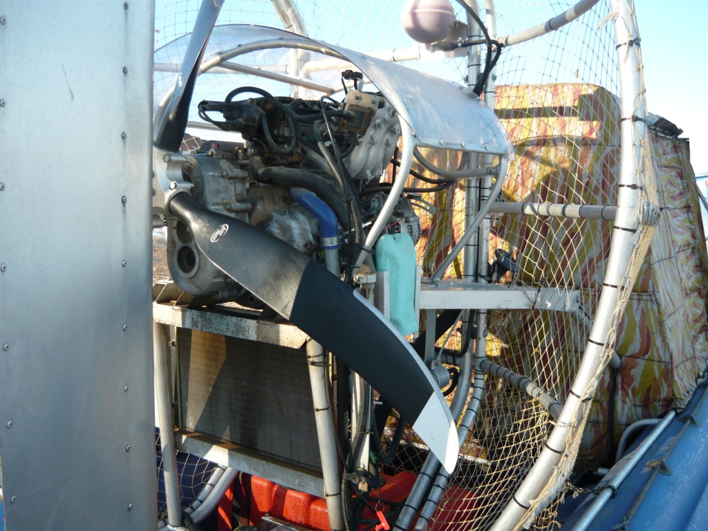

У больших дядек- большие аэросани
