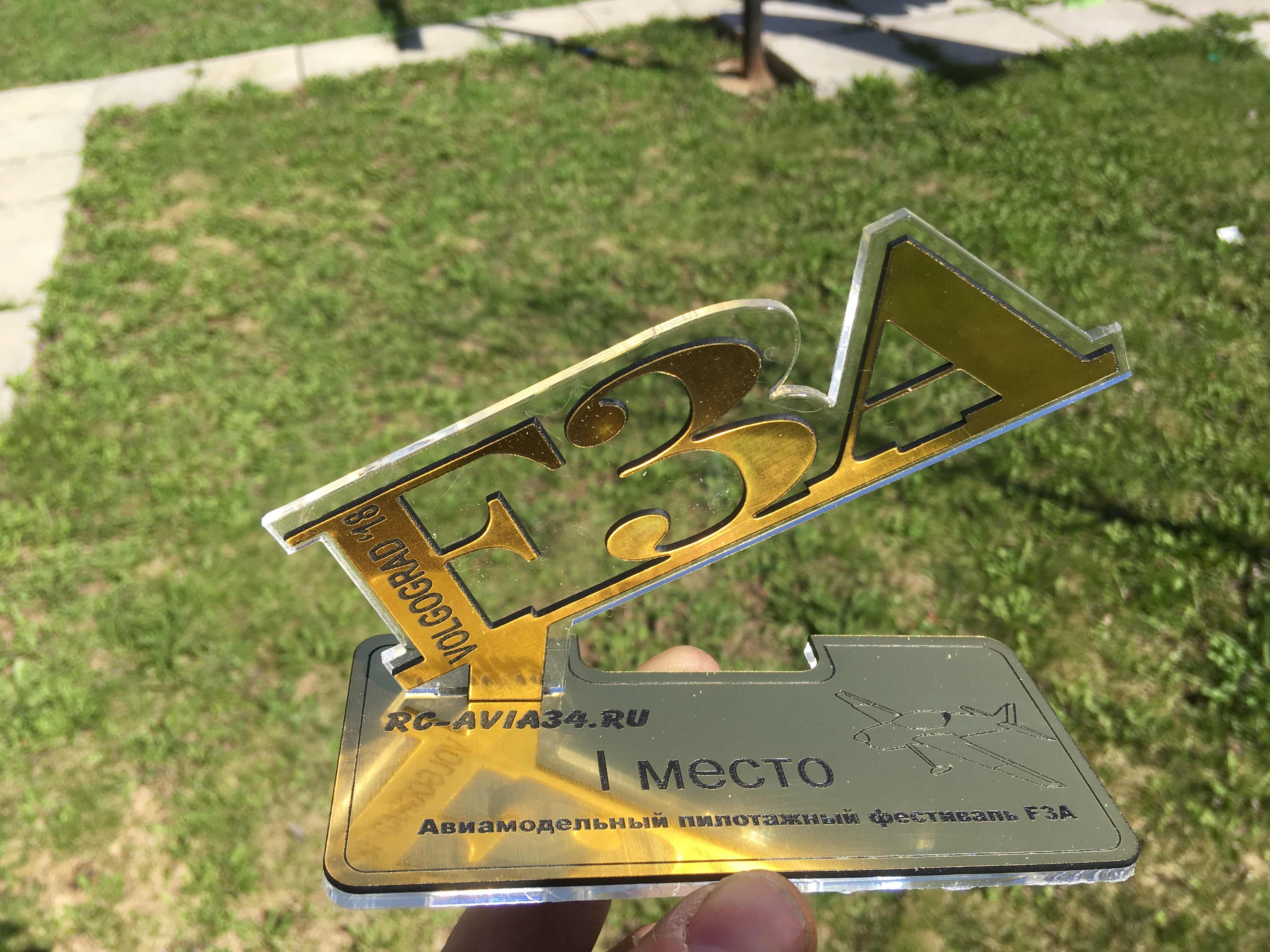

Кинул плексигласс в дихлорэтан. Через пару-тройку часов действительно растворилось. Попробуем как клеит!Виктор-Мартынов писал(а):Всю жизнь клеили дихлорэтаном. Желательно предварительно растворить в чистом дихрорэтане немного стружки ( опилок) оргстекла до консистенции жидкого масла.
Re: Чем клеить плексигласс?
Да, дорого! Если б шел поток, тогда да....SHURHAND писал(а): в ЗЕНОНе есть КОСМОФЕНОВСКИЙ клей для акрила, клеит мертвяк. Также давно брал там клей, не помню названия, для акрила, он с УФ-отверждением. Т.е., если склеиваемые поверхности большие и сложные, мажешь им, потом все соединяешь, фиксируешь как надо и УФ-лампой ... удобно, но дорого...
А здесь разовая продукция...

Красиво, я бы еще под Ф3А на площадке самолетик гравирнул....
Ген, да судя по всему оно так и останется невостребованным.... в подвале на полке будет пылиться....
