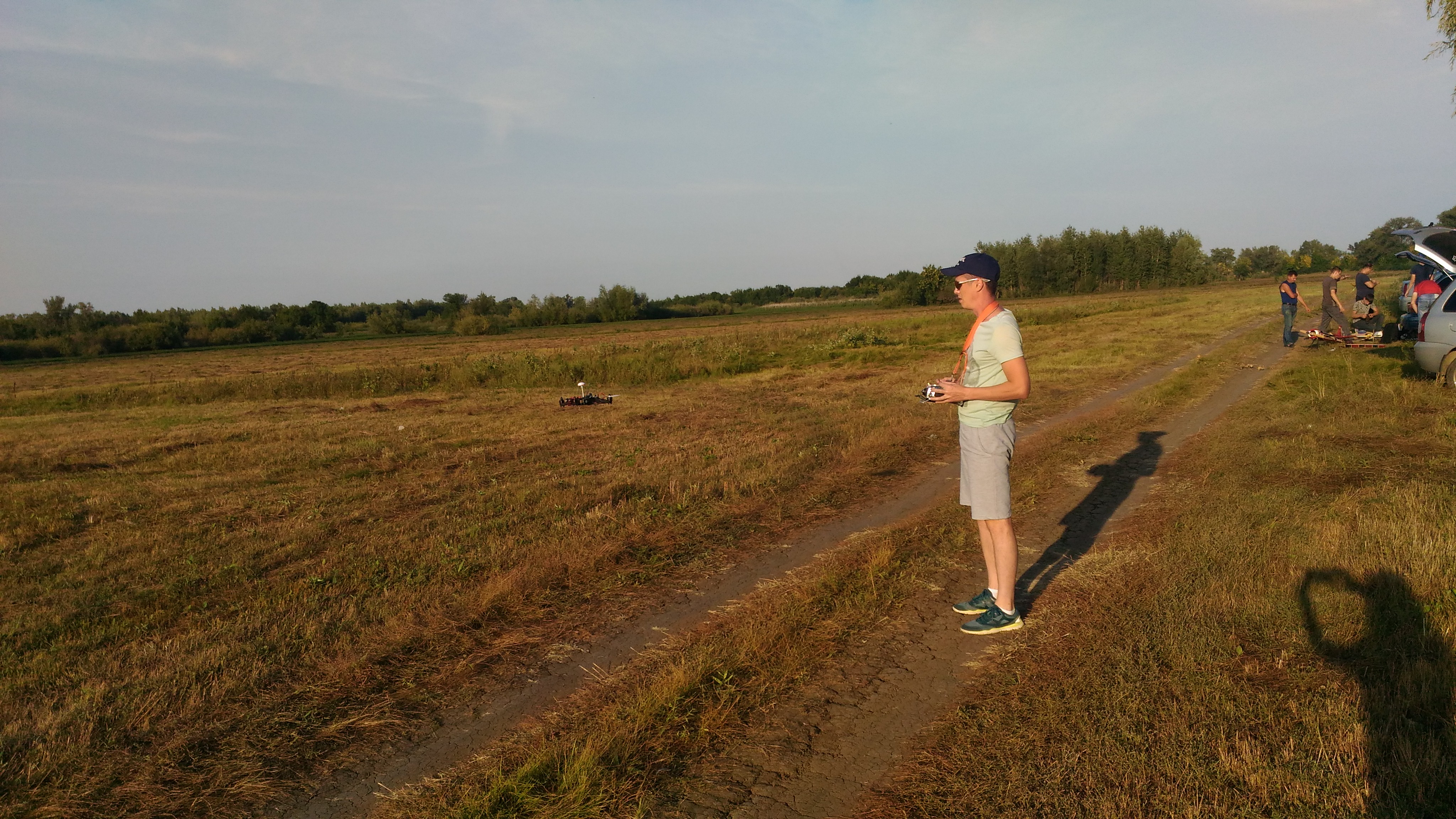

PSY писал(а):Расскажешь потом как он когда обкатаешь?
Хорошо летит. За ручкой.
В шлеме я полететь не смог. Сразу разболелась готова и ноги подкашиваются. Мозг не понимает что происходит. Ноги стоят, а в глазах картинка движется. Видишь себя с одной стороны, а звук совсем с другой. Вообще не понимаю как люди летают.
Квадр крепкий. Я зарулился и влетел в ВВ ЛЭП. Перебил провода на приемник. Упал в на землю метров с 15ти и абсолютно цел.
Приобретением доволен.
to be continued

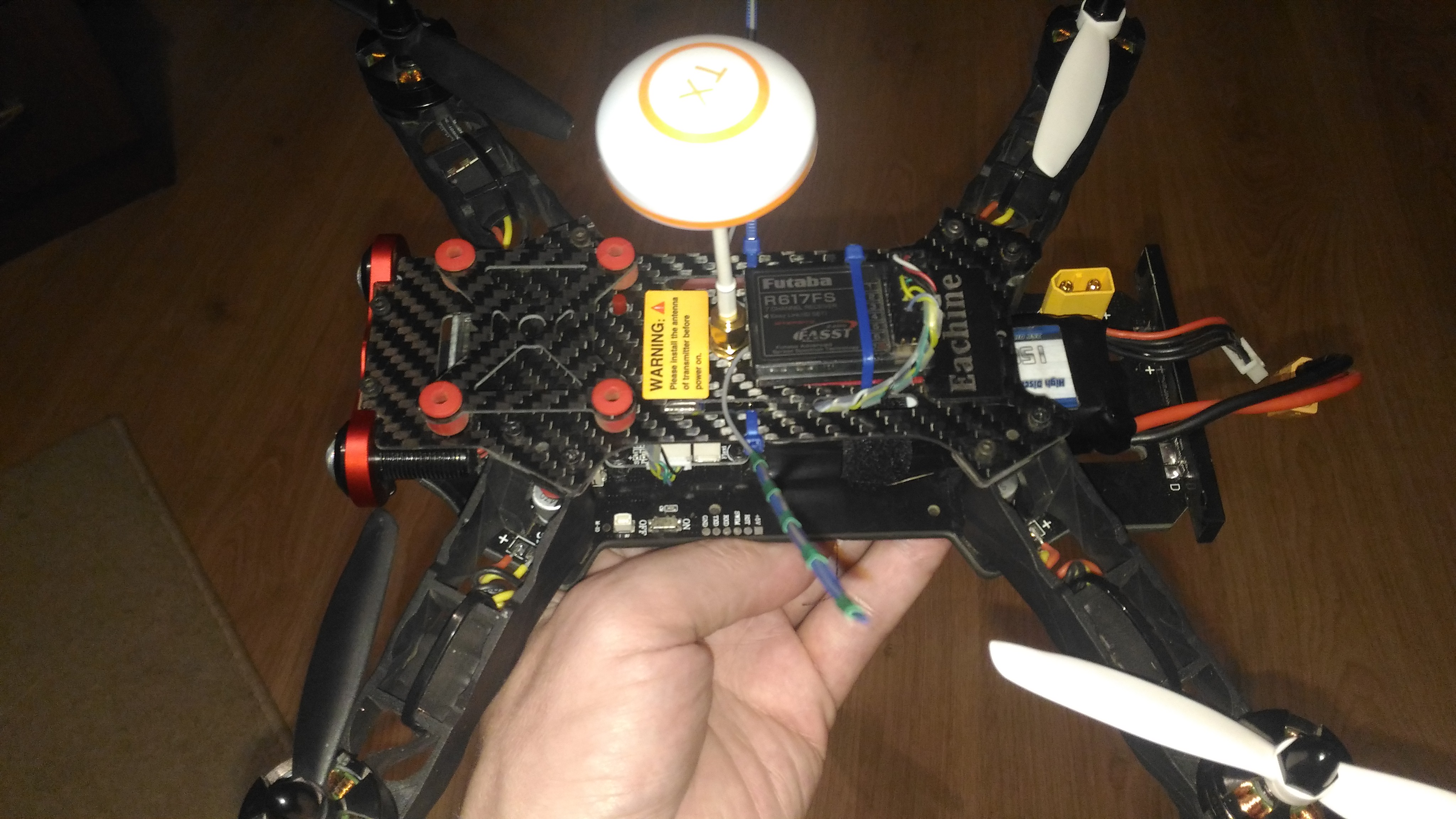

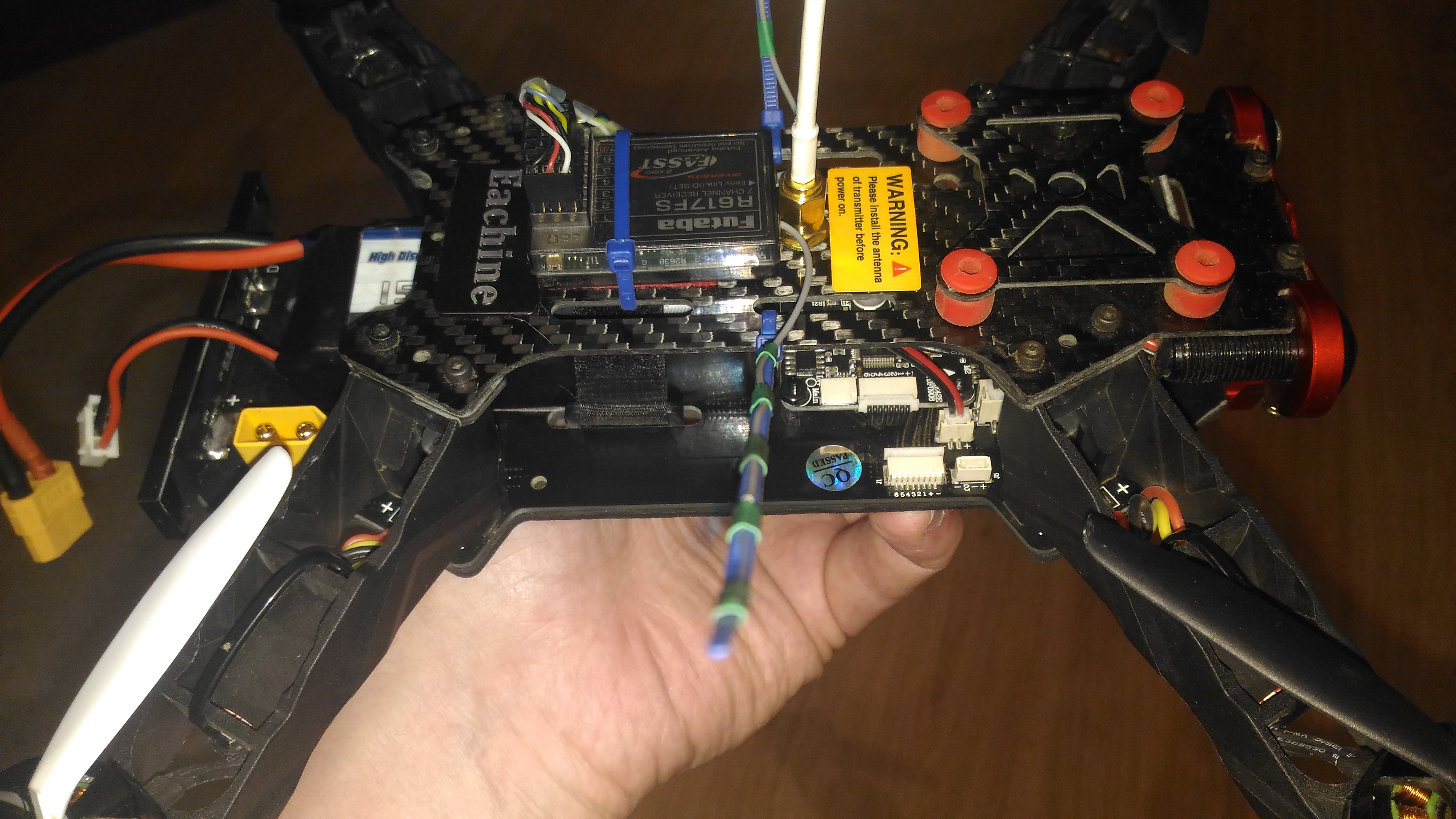

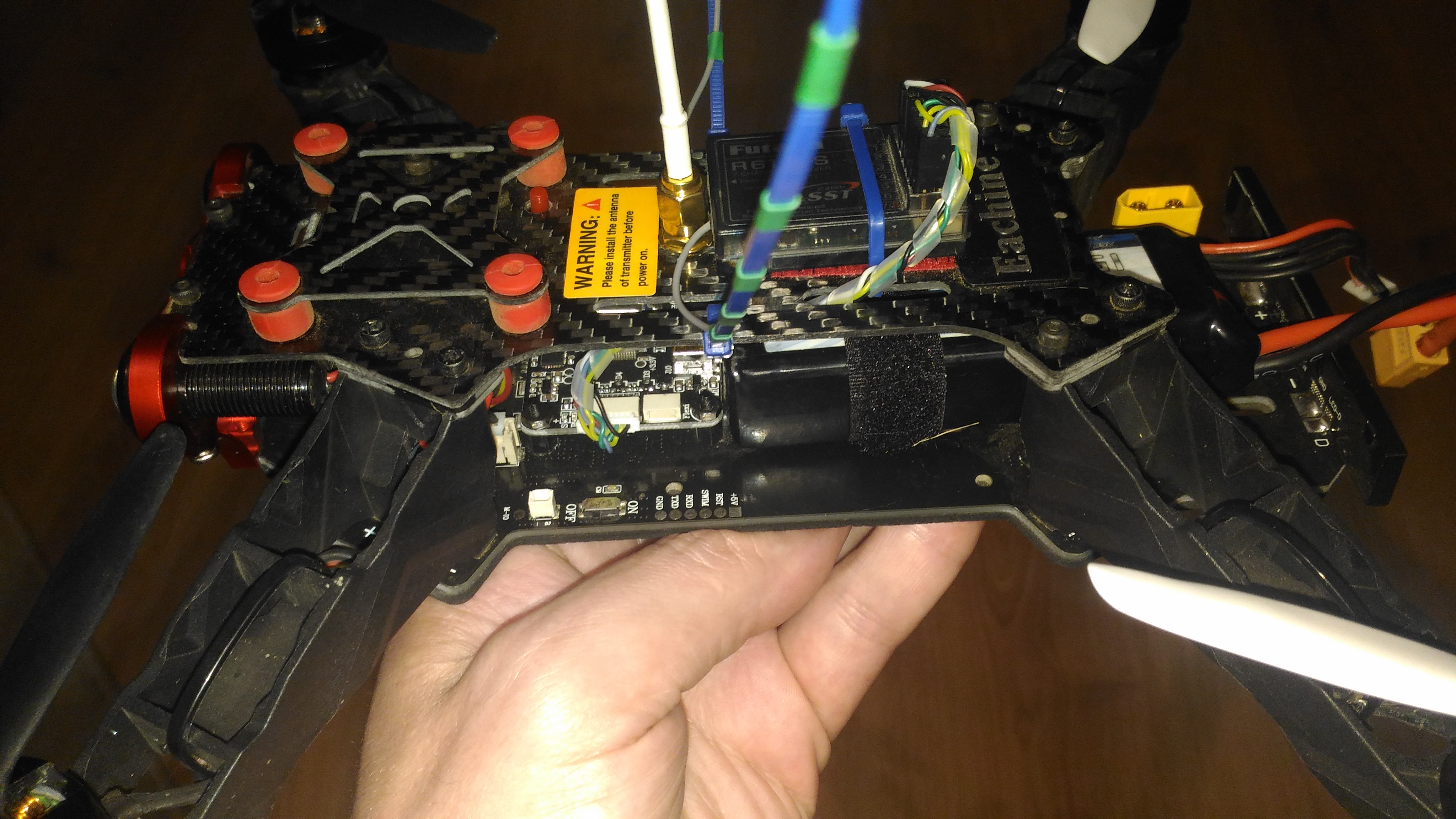

Алексей Арчаков писал(а):Взлетел :D Полетал :D Освоился чуть :D И зарулился :D Влетел в высоковольтные провода. Коптер нашел. Целый. Кроме проводов. В магазине на тулака есть такой? Сколько стоит?
Посмотрел фото и ужаснулся. Приемник снаружи. В коптерах вообще ничего снаружи нельзя, кроме того что внутрь спрятать невозможно. Падения неизбежны, т.ч. прячь все. Про антенны видеопередатчика сразу скажу. Уже много где говорят гонщики с опытом, что всякие "клевера" и "пагоды" это хорошо, но для гонок вполне достаточно обычного диполя.

Eugene_ya писал(а):Приемник снаружи. В коптерах вообще ничего снаружи нельзя, кроме того что внутрь спрятать невозможно. Падения неизбежны, т.ч. прячь все.
Нет там места внутри. не лезет приемник больше ни куда..

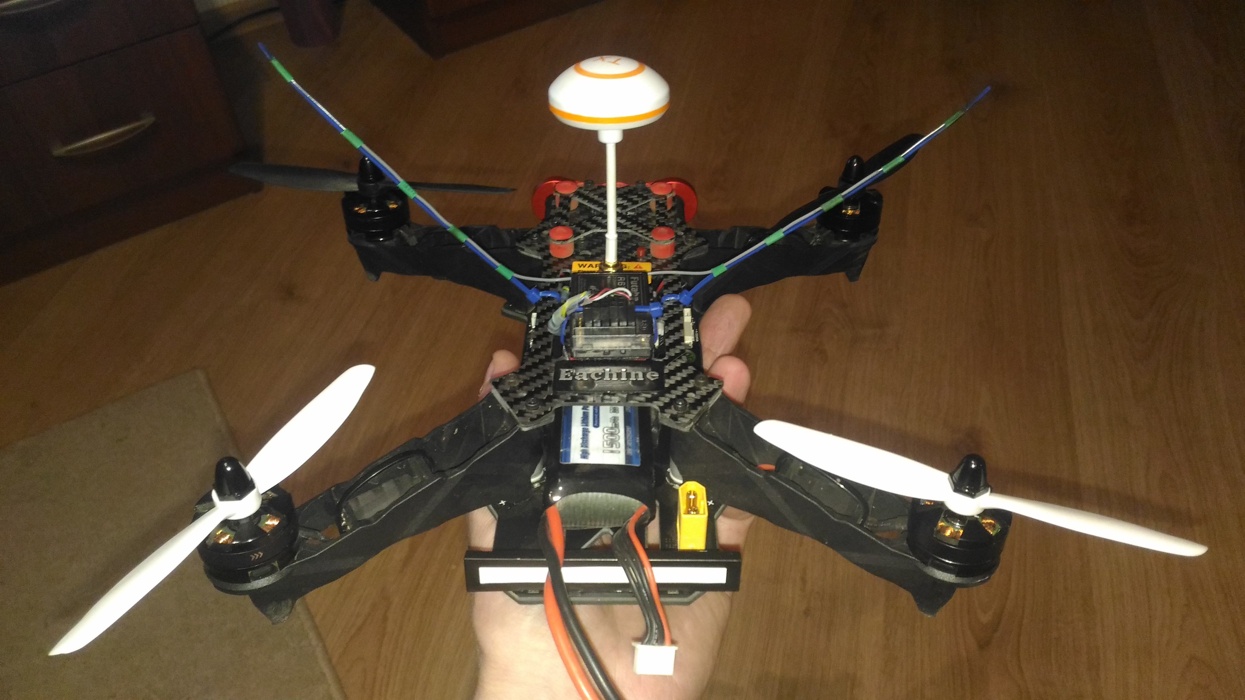

Eugene_ya писал(а):Про антенны видеопередатчика сразу скажу. Уже много где говорят гонщики с опытом, что всякие "клевера" и "пагоды" это хорошо, но для гонок вполне достаточно обычного диполя.
Эт чё за слова такие? :D

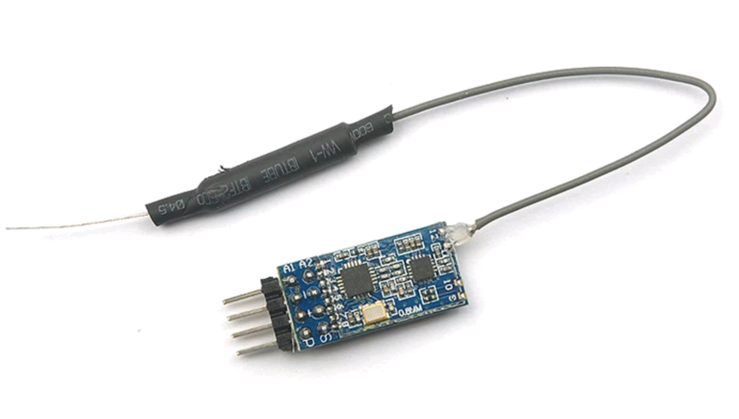

Про racer не скажу, с компоновкой не знаком. А на др. коптерах практически все кроме может писалки, атенн, аккумулятора (и очень редко курсовой) ставят все внутрь. А вообще полно же миниприемников, их впихнуть можно обычно. Ладно, положим в рейсере нельзя, но можно по крайней мере бокс придумать чтоб защитить приемник, или подпаять провода напрямую к приемнику. Все меньше будет элементов для поломки.
Про антенны. Клевер антенна вида как у Сергея на втором фото, 3-4 дуги похожие на листья клевера. Пагода, это антенна как у Сергея на втором фото, два диска с "дорожками" излучателями на них. "Диаграмма" излучения клевера имеет вид "бублика" примерно, т.е. конусные "мертвые" зоны по продольной оси. Диаграмма Пагоды, похожа на диаграмму клевера но мертвые зоны гораздо меньше по размеру. Диполь это обычная антенна типа "сосиска", как на домашние роутеры ставят. Только для др. частоты. По сути это просто кусок провода.
Про то что диполи хуже, клеверов и пагод согласен. Но тут от целей зависит. Летать в пределах 200 метров от себя при более менее открытом пространстве хватит и диполя. Я сейчас так летаю. Залетал и за бетонные конструкции в 50 метрах от себя. И в сосновой роще летал.
Т.ч. считаю что для гонок диполя достаточно, и он более крашеустойчив чем погода или клевер. Конечно он у меня без корпуса. Просто в термоусадку посадил и все. Есть и заводские такие варианты, у eachine был коптер, Assasin 180 кажется, с антенной "хвост скорпиона" это по сути диполь, только в спец. корпусе.
Если же летать фристайл далеко от себя и т.п., то может и не хватить диполя. Я про гонки рассуждаю. Про фристайл на дальние расстояния разговор отдельный.

На Расер-250 ставил ФрСкаевский приемник ... его прятал без проблем...

Ну мелкоприемников у меня нет, как и мелколетов никогда небыло...
А этот больше никуда не лезет.

Алексей Арчаков писал(а):Ну мелкоприемников у меня нет, как и мелколетов никогда небыло...
Ну и ладно... у меня тоже снаружи...
Люди ауди и мерсы раскладывают по глупости...
А уж приемник... даже если и угараздит.. "потерю" можно пережить...

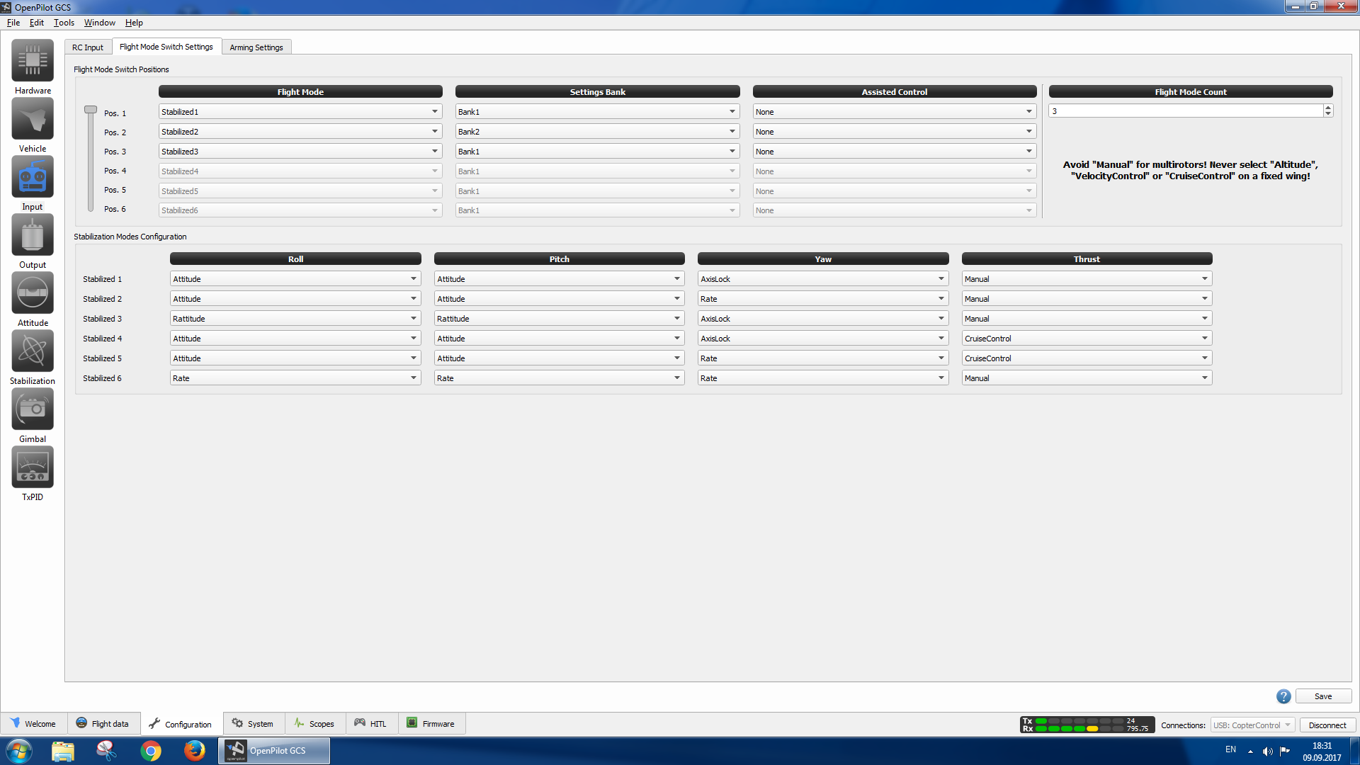

Чёт у меня сегодня квадрик в Бекетовке не полетел..... :( Вообще не реагировал на передатчик. Приехал домой.... Не реагирует.... Прицепил к компу, прошел процедуру настроек и всё заработало... Только во не запомнил я как режимы настроить... Мои №1 и №3.
Правильно сделал или нет?
