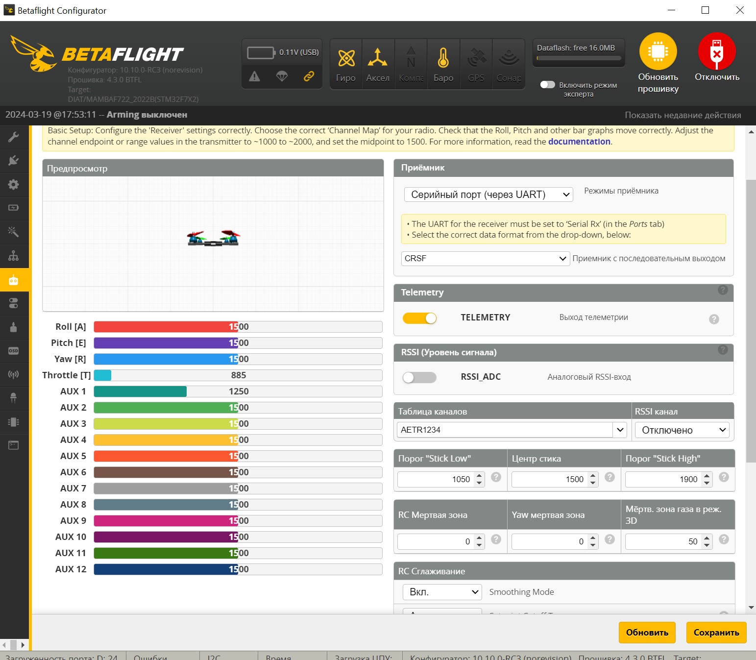

Нужна помощь в настройке ELRS приемника в betaflight.
Проблема следующая: В меню приемника выбрал такие настройки (см.картинку), но при перемещении стиков картинка не меняется... Приемник забинден (красный индикатор горит постоянно), припаян правильно (Rx-Tx; Tx-Rx)

В общем я разобрался. Нужно было выбрать правильный UART порт. Коптер облетал. Сегодня в рамках образовательного форума на Волгоград Арена собрал и настроил второй коптер. Завтра облетаю
