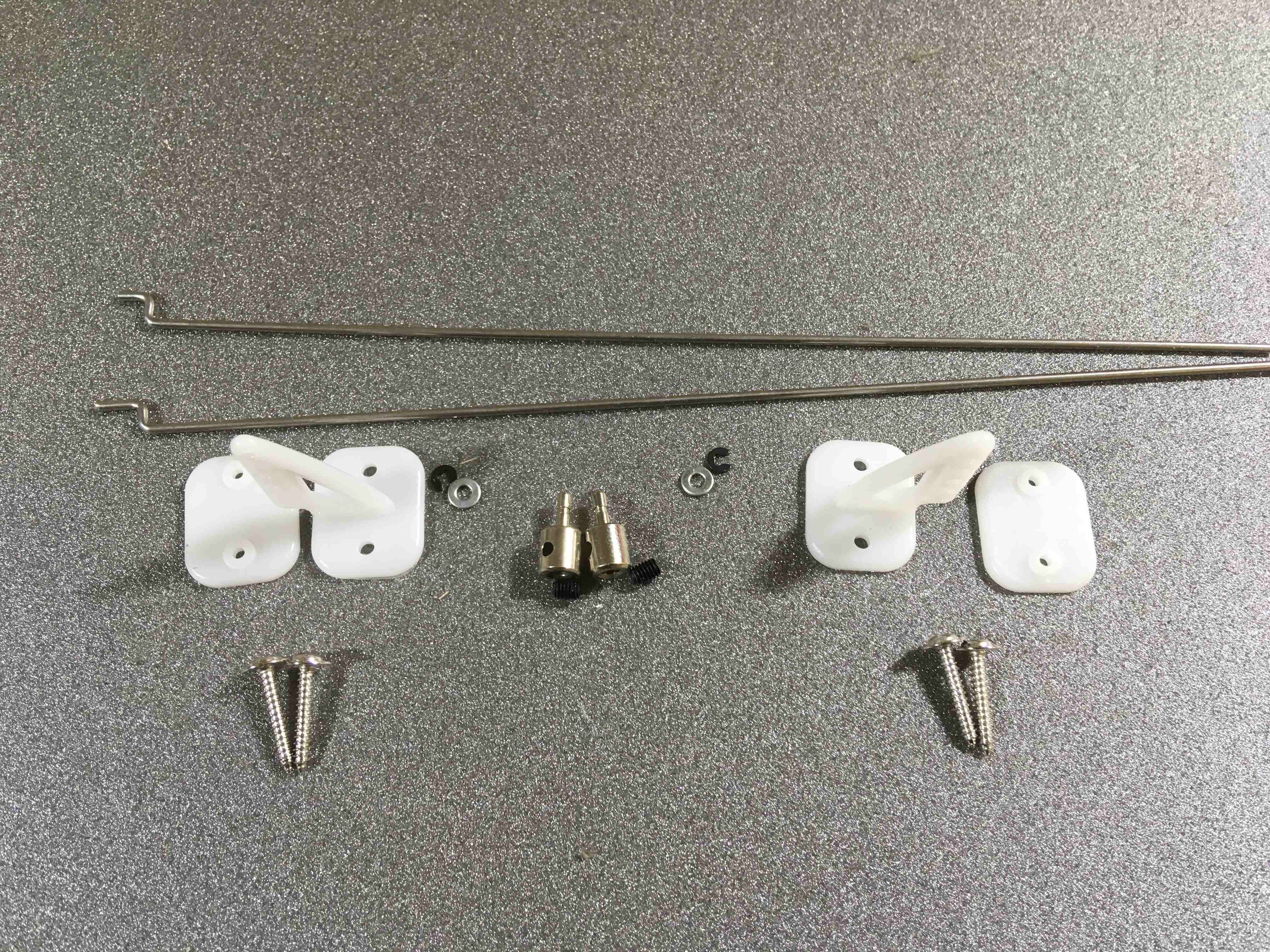

Набор в реализации. 1500р.
Вложение:
Кабанчики с тягами 300р.
Вложение:
У вас нет необходимых прав для просмотра вложений в этом сообщении.

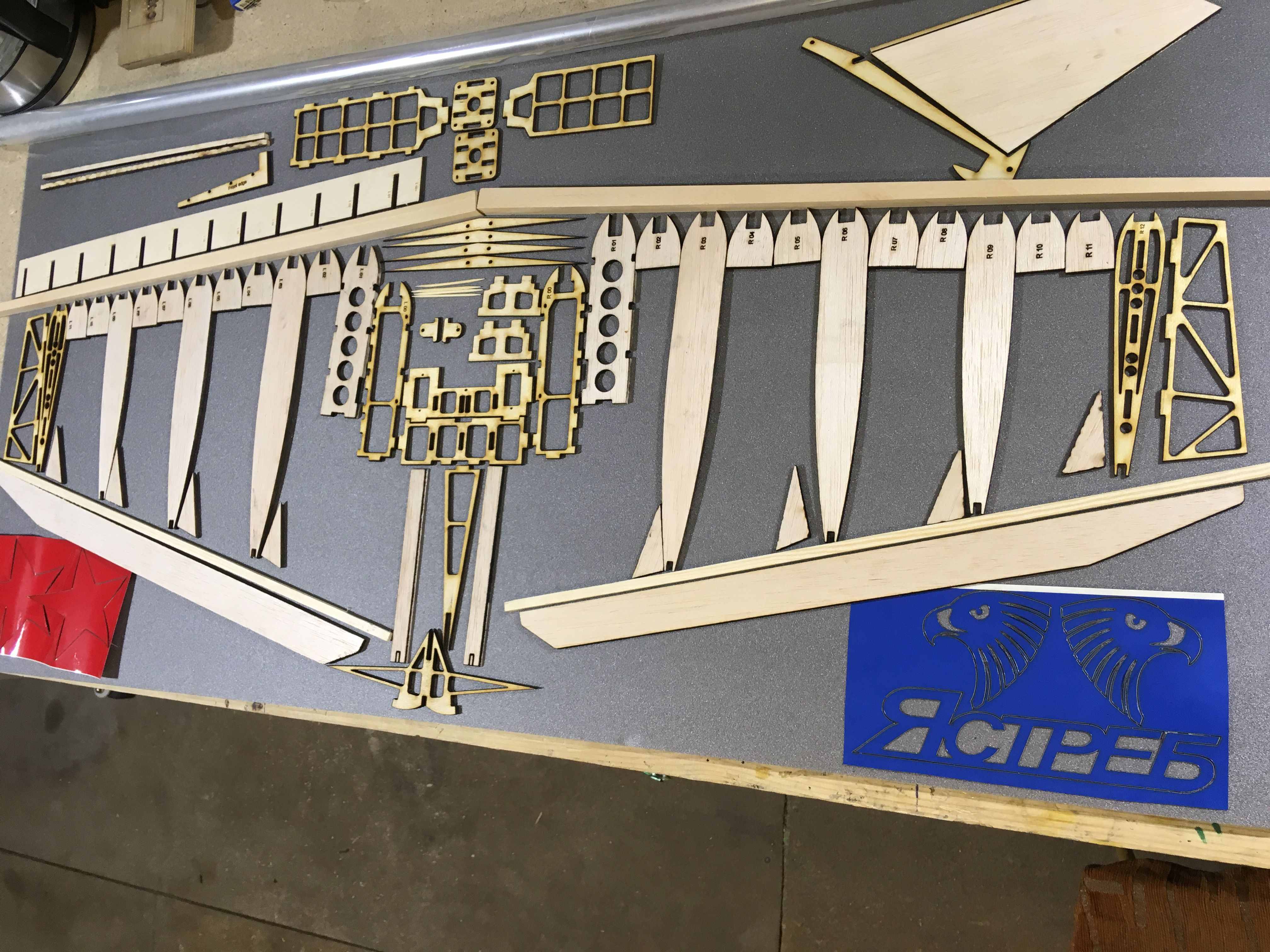

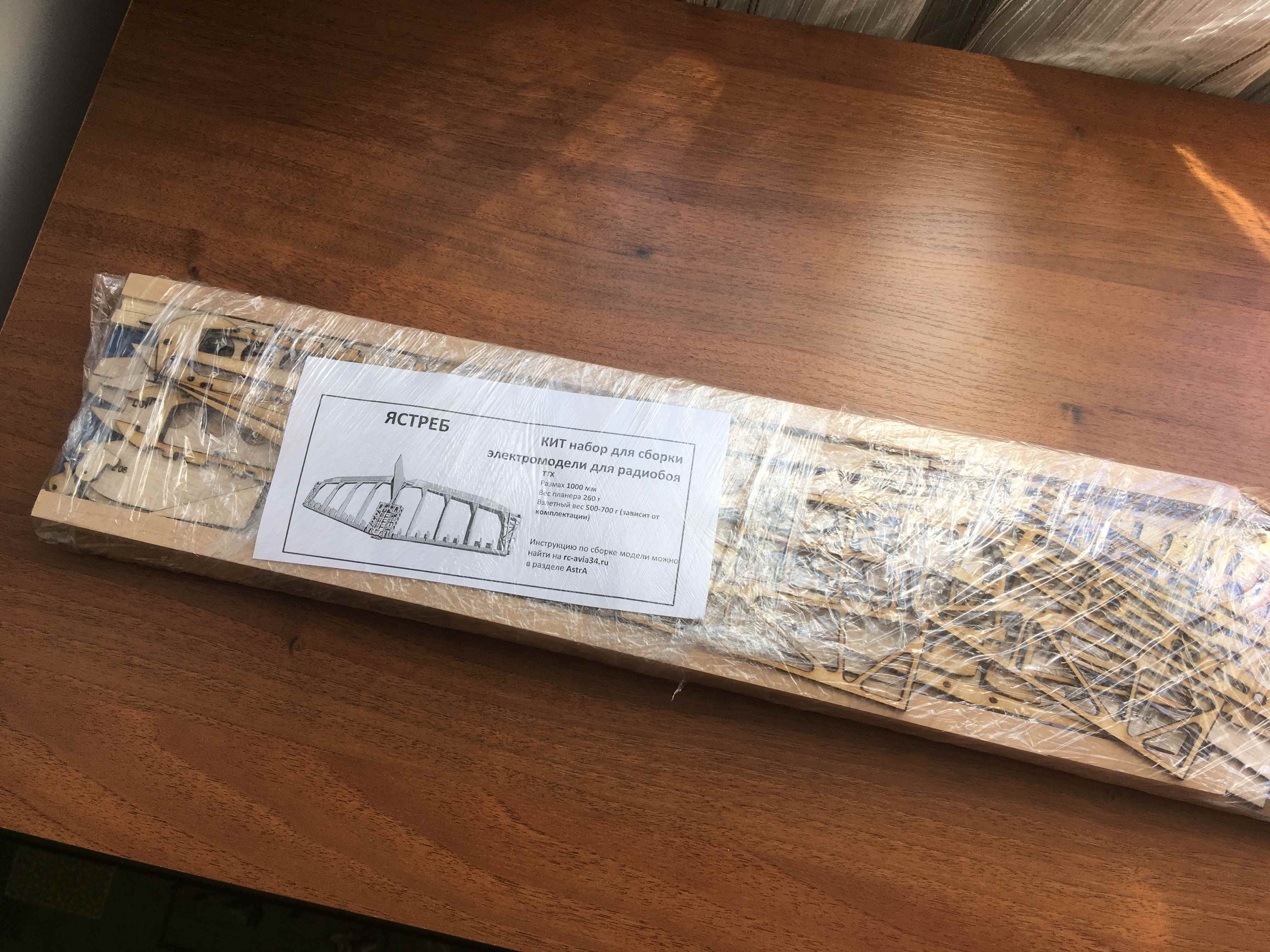

Первые наборы пошли в реализацию!
Вложение:

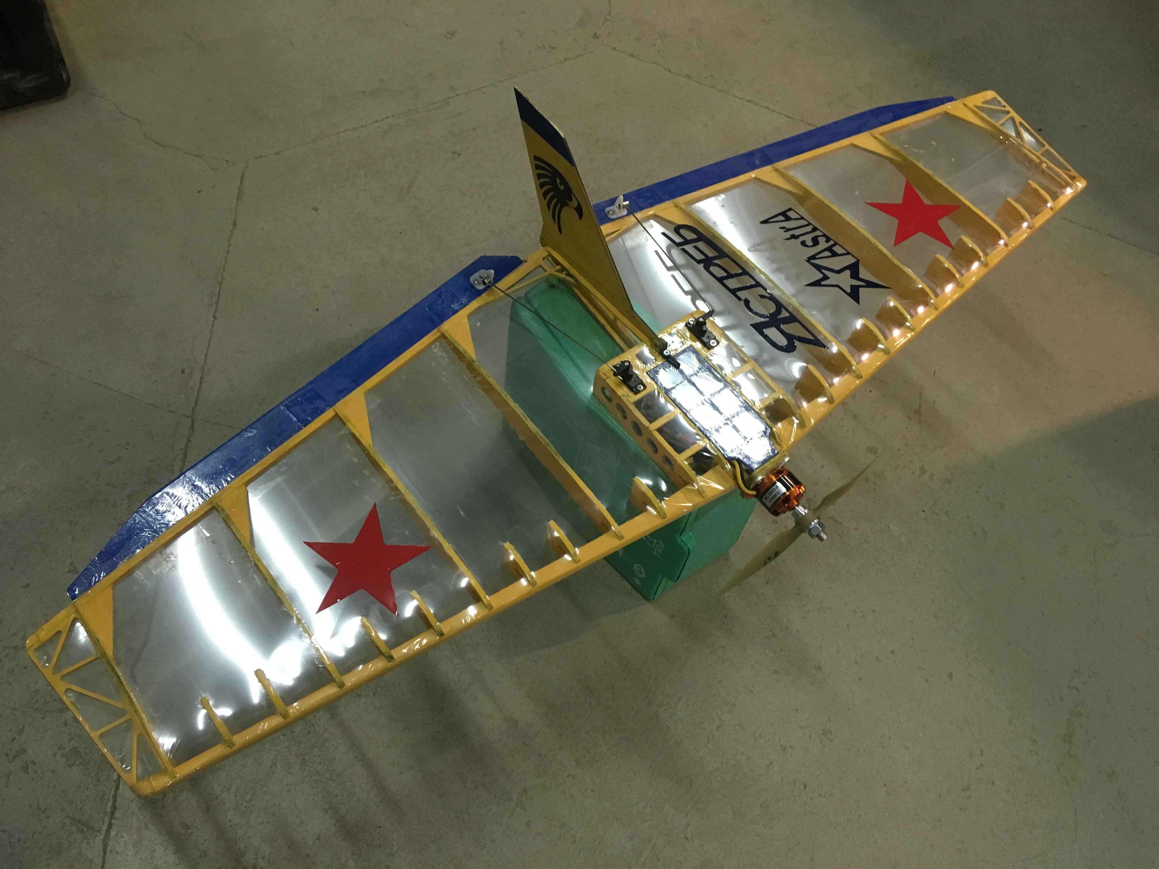

 Заголовок сообщения: Re: Ястреб 01
СообщениеДобавлено: 06 июл 2018, 09:40
Не в сети
Сообщения: 185
ФИО: Фомиченко Александр
Саша. Тебя не смущает тот момент, что часть потока из-за "дырявой" крышки отсека АКБ попадает внутрь крыла. И выхода ему нет. Получается такой аэродинамический тормоз... и Качество крыла падает как раз в районе киля.
Вернуться к началу
СообщениеДобавлено: 06 июл 2018, 22:42
Не в сети
Сообщения: 601
Все правильно! Я имею ввиду замечание! :D
Крышка должна обтянута либо скотчем, либо лавсаном.
А этот конструктивный тормоз крадет скорость!

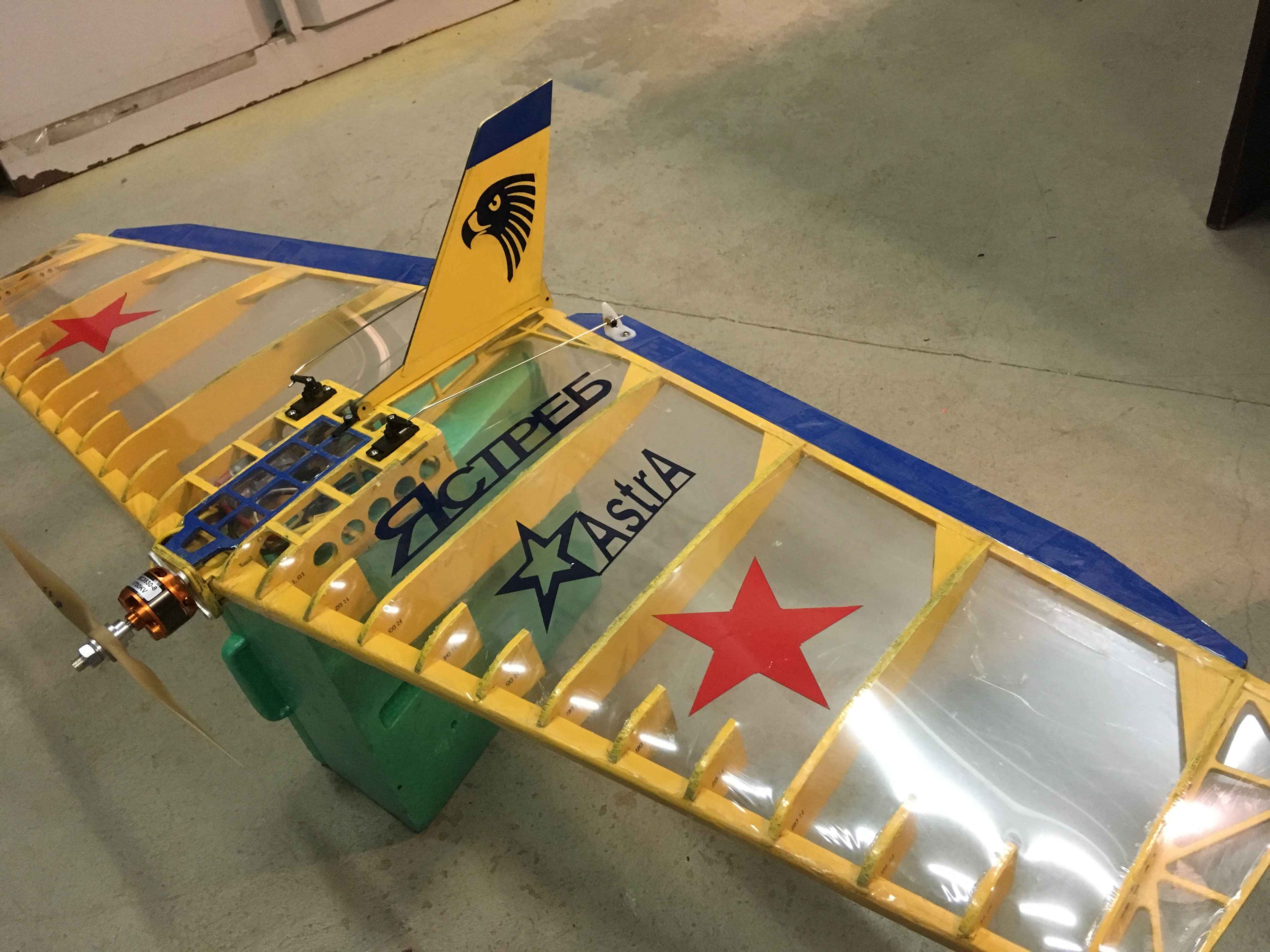

Теперь и на ДВ!!! :drink:
Вложение:
Вложение:

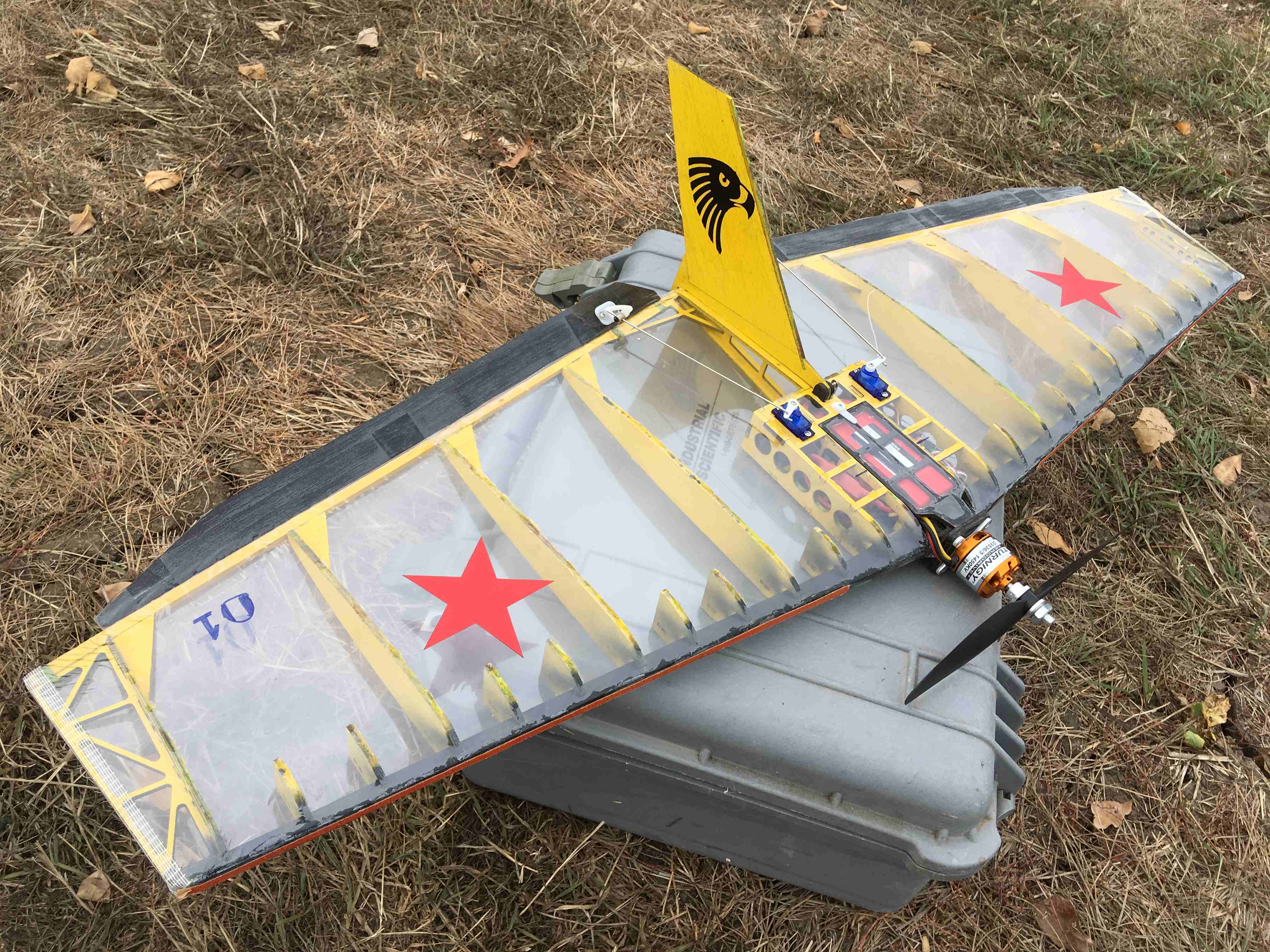

Машинка летает. Летает хорошо. К ней нужен хороший пилот. Типа из Астраханских юношей.
Вложение:
