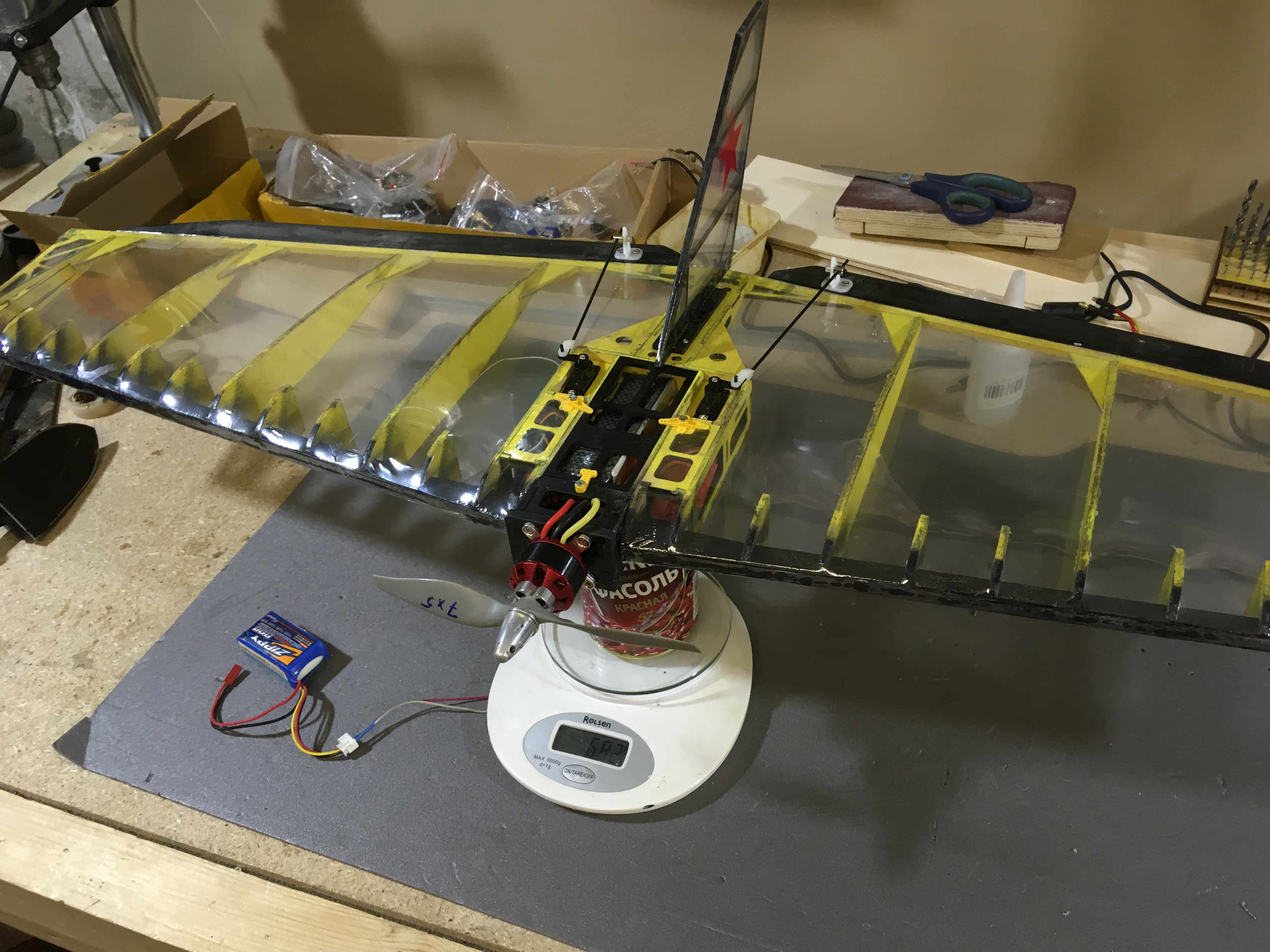

- Сообщения: 480
Re: Ястреб 01
Сколько весит?
Re: Ястреб 01
rccombat писал(а):Сколько весит?

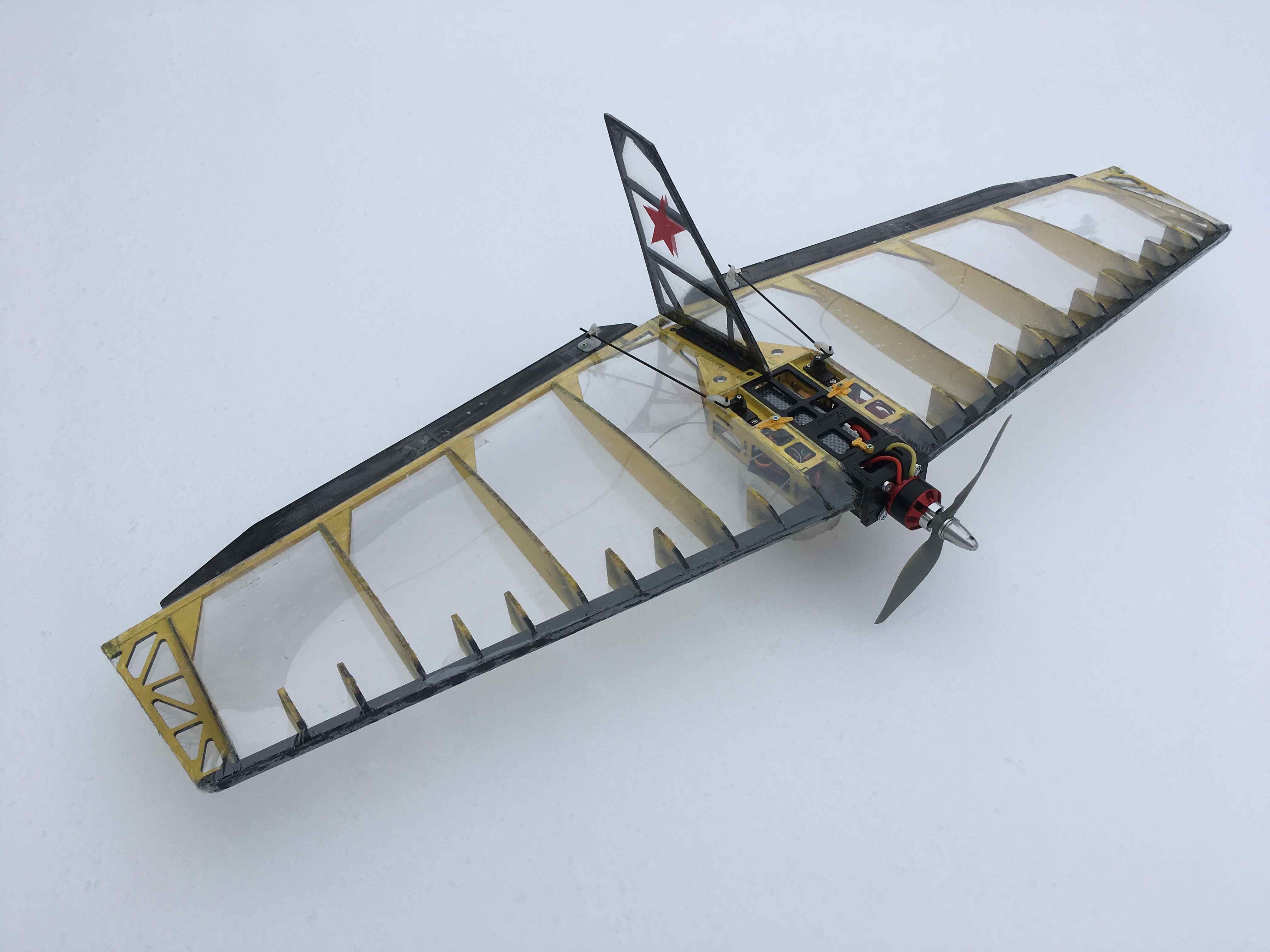

Спасибо!SHURHAND писал(а):Саш, при расчете САХ (Средней Аэродинамической Хорды) хорда корневого и концевого сечения берется вместе с элевонами. Если лень считать вручную- на рц-комбате есть программка "Калькулятор ЦТ":
Re: Ястреб 01
Вчера в 16.00 выглянуло солнышко, стих ветер.... Правда мороз -12 давал о себе знать...
Впечатления от облета самые что ни на есть положительные!!!
https://www.youtube.com/watch?v=iGkKJLMMmWU
- Сообщения: 1211
Re: Ястреб 01
Данный облет не выявил и не мог выявить слабые места.
1. Надо ставить мощный сетап для достижения нормальной бойцовой скорости.
2. Мотор на проставках - для центровки? Тогда ошибочная идея продольного размещения акка.
3. Винт сломал, это газ не выключил? при свободно вращающемся винте поломки быть не должно.
4. Полеты над новой машиной - это для адреналина? Над людьми и машинами вроде как принято не летать.
5. Для выявления слабых мест на максимальной скорости нужно летать без ленты, крутить бочки и роллы, воронки и прочие фигуры на максимальной перекладке руле.
И контрольный бой с Геной, с посадкой методом втыкания в зоне.

- Сообщения: 480
Re: Ястреб 01
Вес жуткий! На двс-ке такой-же вес.
- Сообщения: 1192
Re: Ястреб 01
Саня, поздравляю с облетом. Теперь- доводка, у меня в серию идет минимум третий самолет, остальные претерпевают 20-30 доработок. Для первого раза летит нормально, но, как ты сам понимаешь, воздушный бой- это не только полет по кругу. На втором полете я настраиваю маневренность:
-постепенно загоняю ЦТ в максимально заднее положение, пока самолет горизонтально летит только "на ручке", потом 0.5-1% вперед.
- увеличиваю расходы до скручивания в петле (бочке), затем уменьшаю, чтобы скручивание происходило не ранее, чем после 3-х петель, кстати такая настройка отучает подолгу стоять в петле, когда тебе точно отрубят.
-также уделяю внимание "подрыву"- разгон со снижением и максимально резкое изменение траектории на 180 гр полупетлей. Чтобы было "вьяуууу"..
Ждем продолжение сериала. Обрати внимание- требовалось ли триммирование во втором полете (ессно, если комплектуха осталась та же).
Давай Санька, на Алисе появится "опыт боевого применения" (С) А.Папилин (из раннего)
Re: Ястреб 01
А это и не ставилось задачей! Основная задача была поднять самолет в воздух! Что и было сделано!aaz38 писал(а):Данный облет не выявил и не мог выявить слабые места.
Согласен! либо поиграться с винтиками!aaz38 писал(а): 1. Надо ставить мощный сетап для достижения нормальной бойцовой скорости.
Да, на проставках! Для вывода ЦТ в нужную точку! Идея не ошибочна! Если поставить более мощный (тяжелый) мотор, то проставки станут не нужными!aaz38 писал(а): 2. Мотор на проставках - для центровки? Тогда ошибочная идея продольного размещения акка.
Впрочем, поперечная установка будет рассматриваться в следующих вариантах!
Газ выключил, винтик сломался... НУ И ЧТО?! Рядовая ситуация!aaz38 писал(а): 3. Винт сломал, это газ не выключил? при свободно вращающемся винте поломки быть не должно.
Пункт ни о чем!
Да, случайно не туда заехал.... Каюсь...aaz38 писал(а):4. Полеты над новой машиной - это для адреналина? Над людьми и машинами вроде как принято не летать.
Самолет был прогнан на максимальных и минимальных скоростях. Были выполнены бочки, петли, в т.ч. и разгоны с резким изменением траектории. На мой взгляд, субъективный разумеется, для первого полета машинка отлетала хорошо. К сожалению, камера не поймала эти моменты. А то что поймала (см. с 1:17 мин. видео), поймала плохо!aaz38 писал(а):5. Для выявления слабых мест на максимальной скорости нужно летать без ленты, крутить бочки и роллы, воронки и прочие фигуры на максимальной перекладке руле.
Контрольный бой с Геной - это можно! Но давай вспомним уровень опыта Гены и мой и все вопросы отпадут! Равносильно меряться длиной пиписек, а здесь это согласитесь, абсолютно не уместно!
Re: Ястреб 01
rccombat писал(а):Вес жуткий! На двс-ке такой-же вес.
Да, вес специально нагнан, чтоб наводить ужасный УЖАС на ДВС!

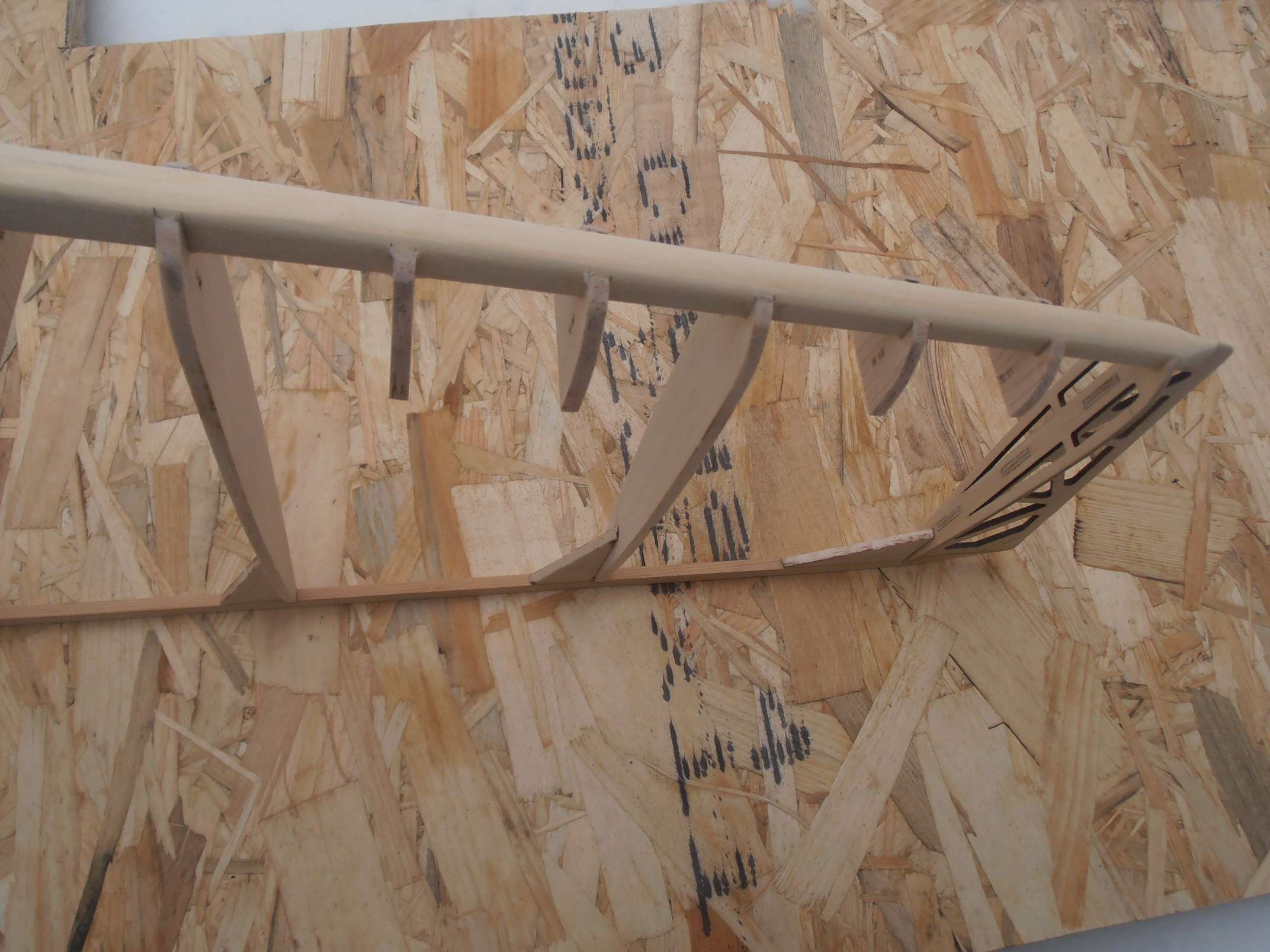

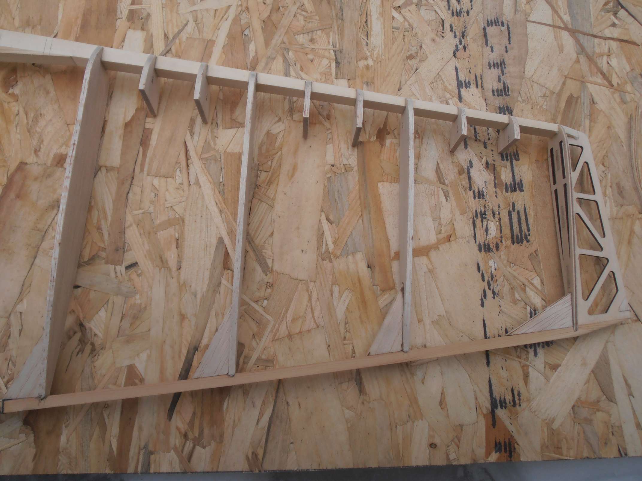

Начал собирать ястреба. Не когда раньше не имел дела с деталями резанными на лазерном станке,поэтому многое для меня в новинку. Качество реза ,точность на высоком уровне,очень удобно что все детали под рукой и это сокращает время сборки. Для сращивания передней моно кромки в ките есть специальный шаблон - угольник это значительно ускоряет эту операцию,ранее при изготовлении я всегда это делал подгоняя одно к другому ,времени уходило больше. Есть подобный шаблон и для задней кромке,не знаю подогнать заднюю кромку и без шаблона просто может здесь можно сэкономить или сделать шаблон двусторонним. Мне не хватило справочного размера длины передней кромки для ее обрезки,пришлось делать примитивное построение сначала на бумаге. Для этого реза удобно в качестве шаблона использовать саму законцовку. В наборе есть спец гребенка для точно позиционирования нервюр и половинок просто архи удобная штука,такую сам точно не будешь делать при ручном изготовлении трудоемкость как у пол самолета. Наверное роскошь вкладывать такую в каждый набор может в двух вариантах первичный с линейкой гребенкой,в другом варианте - запасная моторама к примеру.Одна из полу нервюр у меня оказалась больше чем ей положено быть,может ошибка резки,а может может буковки маркировки маленькие не разобрал по старости, сослепу. Но больше не меньше не проблема.К стати для полу нервюр в крайнем пролете длина немного больше чем нужно,опять же не проблема отпилил. На законцовке есть специальный паз для проматывания ее к кромке,им не пользовался,не приматывал,что бы проще было обклеивать заклеил его кусочком бальзы.
- combat forever
- Сообщения: 161
- ФИО: Юрий Ковалёв
- Моб: 89026535942
Re: Ястреб 01
В целом крыло собирается легко и приятно без стапеля просто на столе. На всякий случай напишу :первично очищал от сажи бальзовые детали просто протирая их об х. б. тряпочку,далее немного наждачной бумагой.
Фотку сделаю позже. Продолжение тоже будет,но такой оперативности как у Александра Викторовича не ждите так быстро не умею!

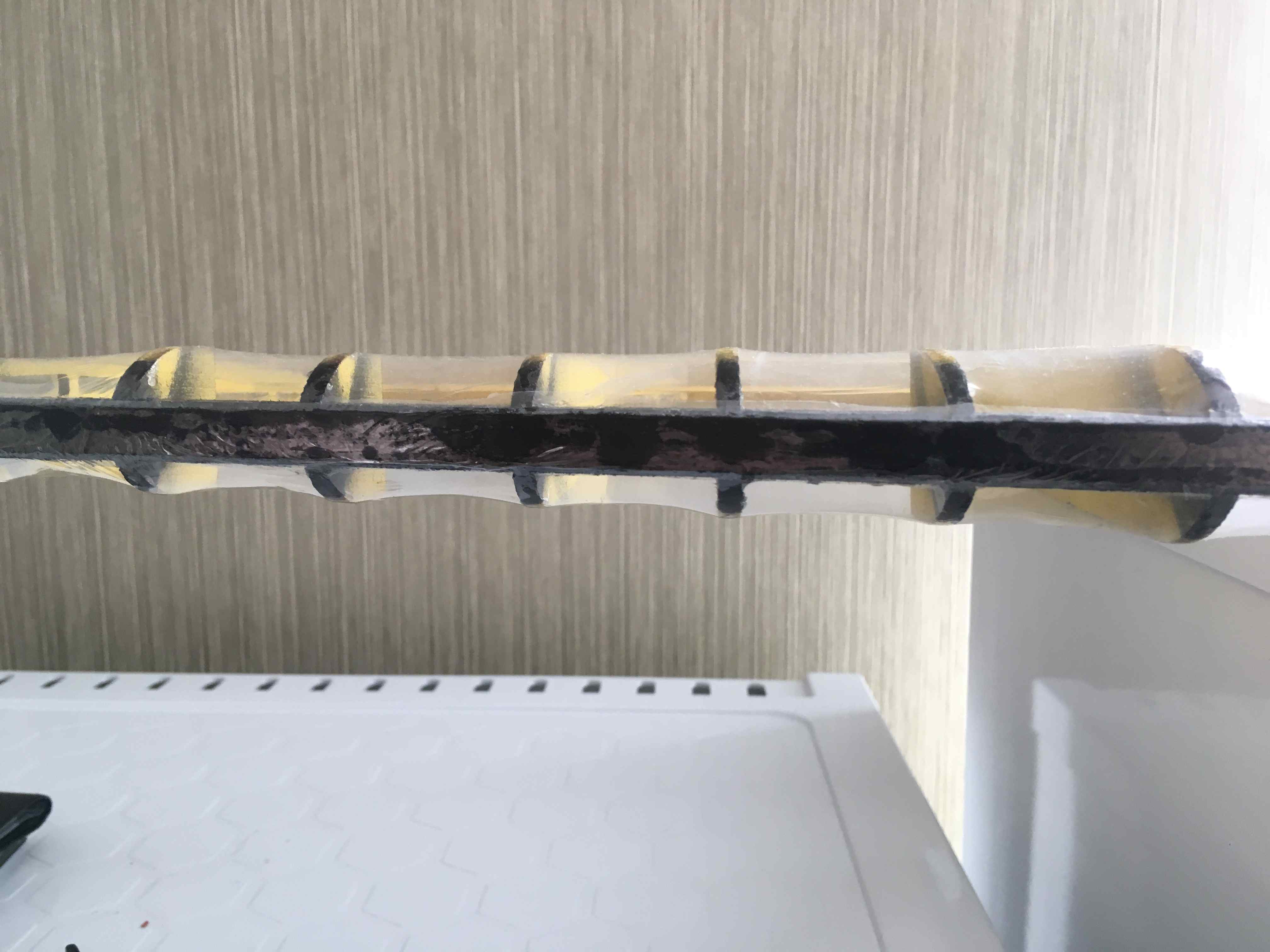

Сколько весит моно кромка.
Где то была у меня весовая сводка на кордовый вариант,не могу найти листочек. В следующей сборке обязательно взвешу.
Про профиль.
Профиль с учетом провиса обшивки получается близкий к современным бойцовым профилям для кордовых моделей.Для спортивных моделей выбор профиля это прежде всего технологичность ,плюс специфические требования к этому спортивному классу.
Пример из планеров F1A там сейчас в моде профиль LDA который хреново планирует(гораздо хуже чем классические бенедеки) но позволяет за счет другой геометрии запулить планер на высоту вдвое превышающую длину леера.
Наконец почему из воздушного боя ушло классическое лонжеронное крыло?Да все просто эволюционно практическим путем.В современных кордовых бойцовках, хотя и присутствуют лонжероны но расположены очень близко к передней кромке,конечно вопрос терминологии но лобик далеко не классическое лонжеронное крыло где лонжероны расположены на одной трети хорды крыла.Лобик скорее мощная п. кромка.
Что лучше и как ? У элетро радио бойцовок не было двадцати лет эволюции, тут все мы пионеры, и ответ может дать только практика а любые теоретические рассуждения бесполезны. Можно и нужно что то заимствовать из практики других классов моделизма ,но имхо делать это нужно осмысленно без тупого обезьянства.
Про профиль.
