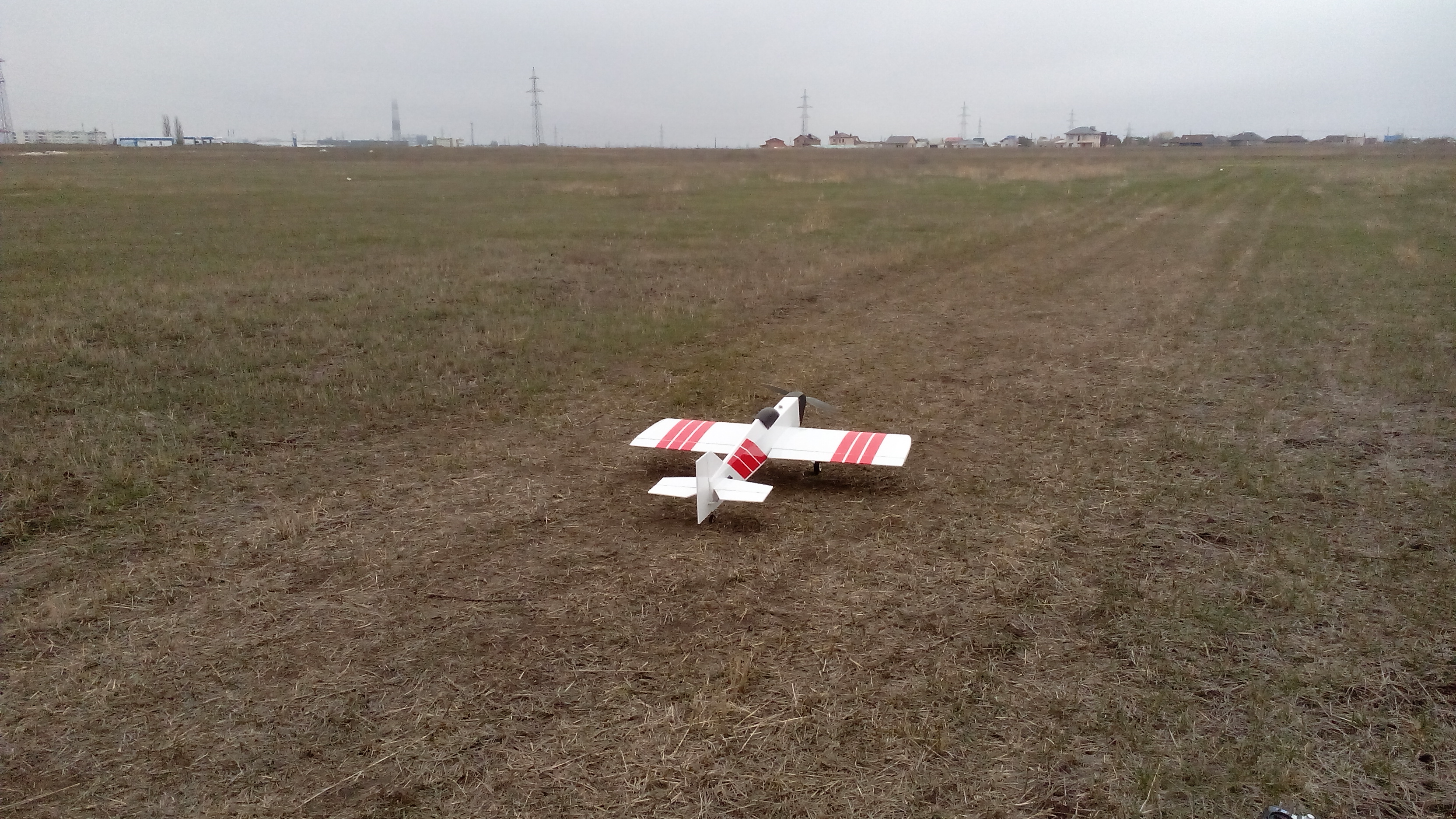

Вчера попытался облетать вот этот пепелац. К сожалению неудачно....

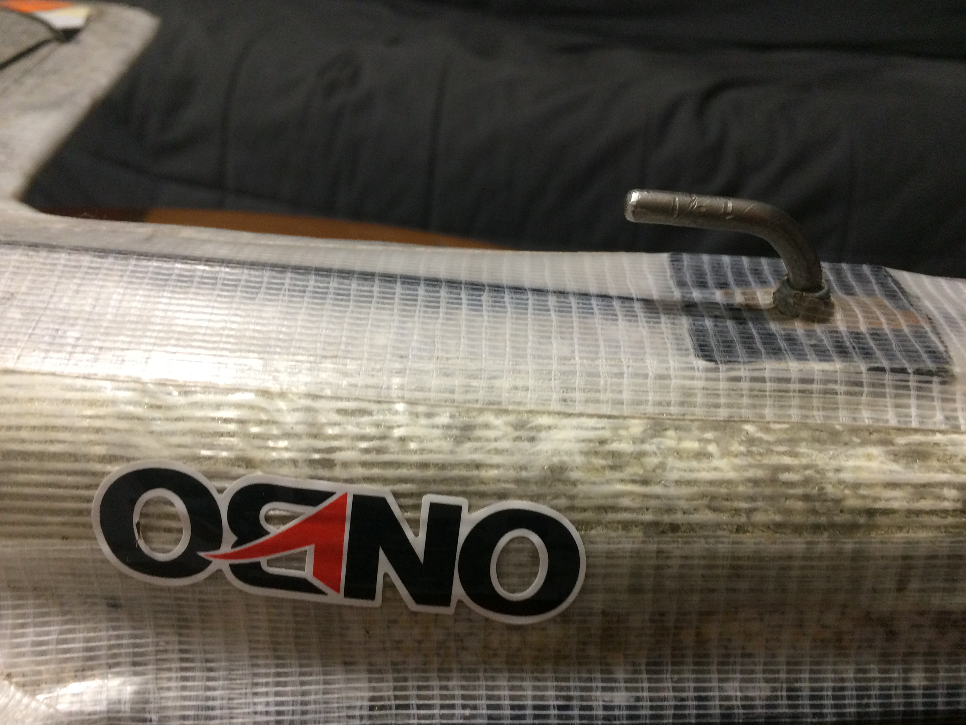

А в каком месте на самолете устанавливается крючок? (Может получиться запустить на вашей катапульте....)
Re: Полетушки 2019
Чуть впереди от ЦТ. На ФанДжете я перестарался с "чуть", и он у меня просто впереди, так что взлет идет сначала параллельно ВПП. А у Германа более правильно - вперед и вверх.

Теперь естьA-street писал(а):Саш, а фото крючка есть?

Спасибо! Грибок-гайка и контргайка и линейка как площадка усилитель.
Попробуем впихнуть во вторую версию пепелаца...

Катапульту планирую брать часто. Так что если что, можно делать крючок. И вперед, в небо!
для более тяжелой модели (~1 кг) площадку крепления крючка укрепил 3мм фанерой с двух сторон фюзеляжа.
