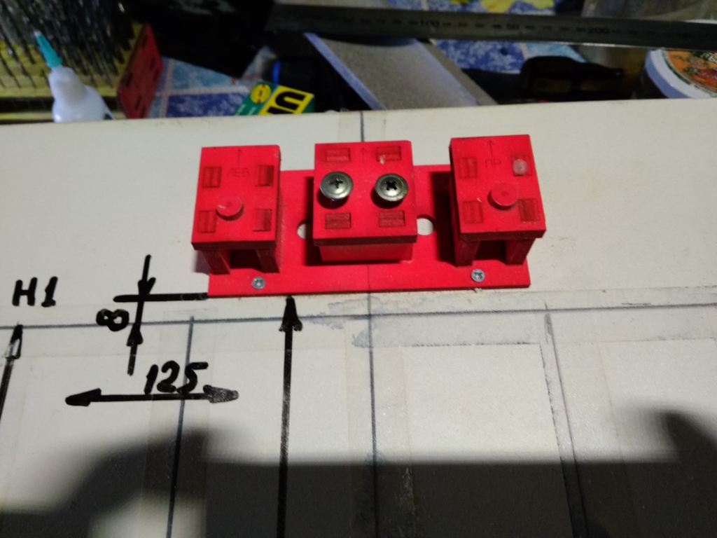

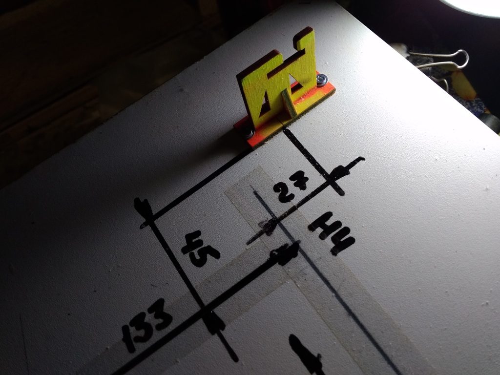

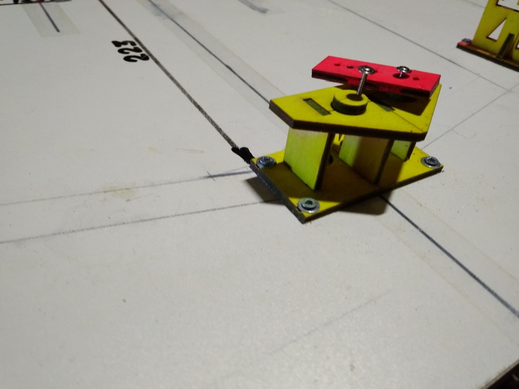

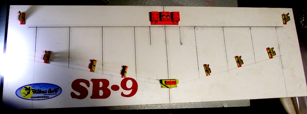

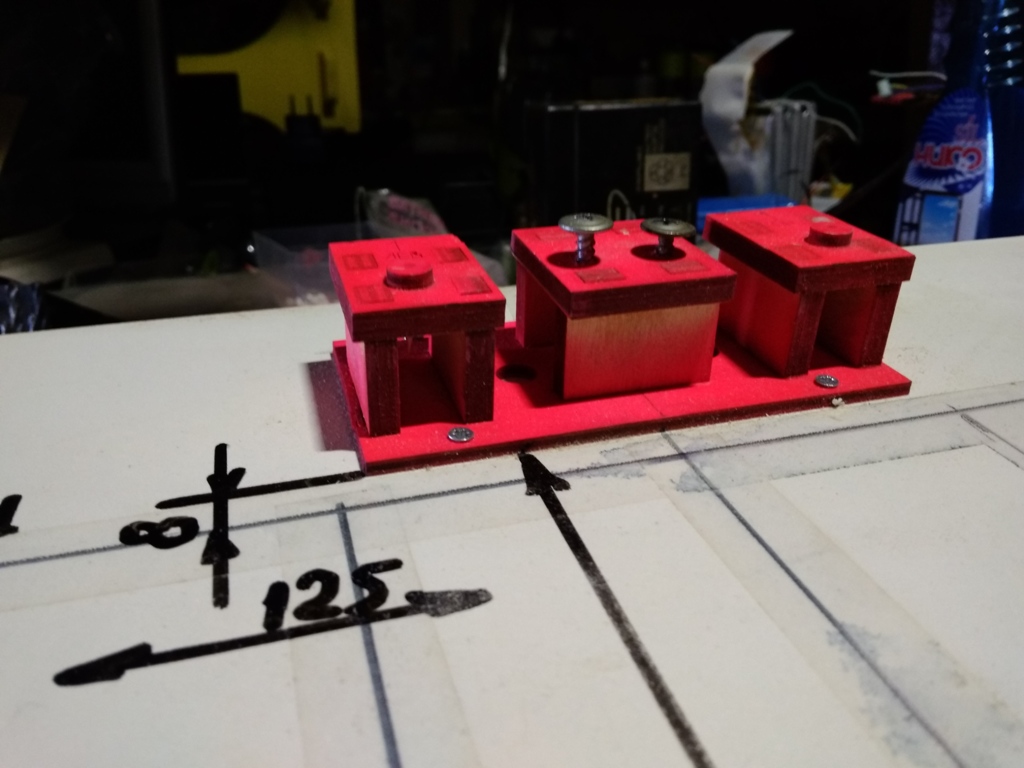

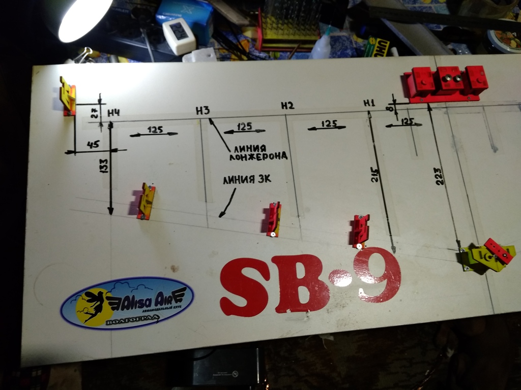

Стапель С-1 (С-1 ДВС) предназначен для сборки бойцовок SB-9 (SB-10 ДВС). Стапель позволяет осуществить сборку качественно, без круток и прогибов с соблюдением симметричности конструкции. Использование стапеля значительно упрощает постройку самолета и позволяет осуществить 100% копирование геометрических характеристик моделей.
КИТ- набор стапеля С-1 представляет собой комплект деталей из 6мм и 3мм березовой фанеры, вырезанные лазером.
Стоимость КИТ-набора стапеля С-1 - 500руб.
Для изготовления стенда необходимо приобрести (найти в гараже, взять на соседской лестничной клетке) ровную панель размером не менее 1200*400мм. Для этой цели очень хорошо подходит панель ЛДСП, которую можно купить в строительном магазине, например ОБИ https://www.obi.ru/polki-i-mebelnye-shi ... /p/3877057
Также необходимо приобрести 24 самореза 1,8-2 мм длиной не более 16мм (если используется ЛДСП).
Далее- Инструкция по сборке стапеля С-1...
