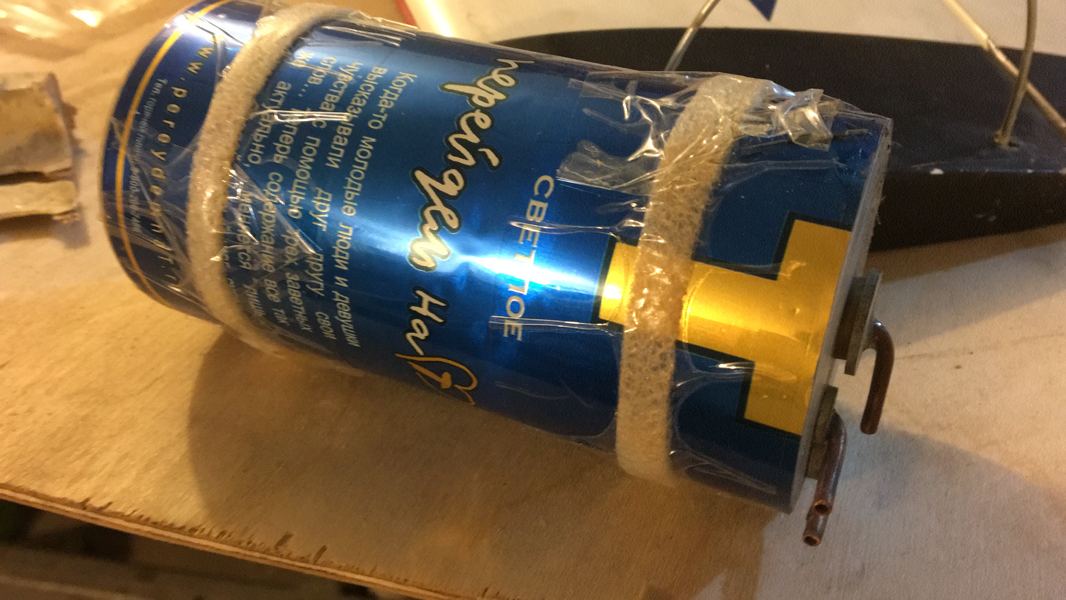

3. Расшил низ фюза и выкинул пивную банку, поставил нормальный бак.

Вынул бак, там под него вмонтирована труба

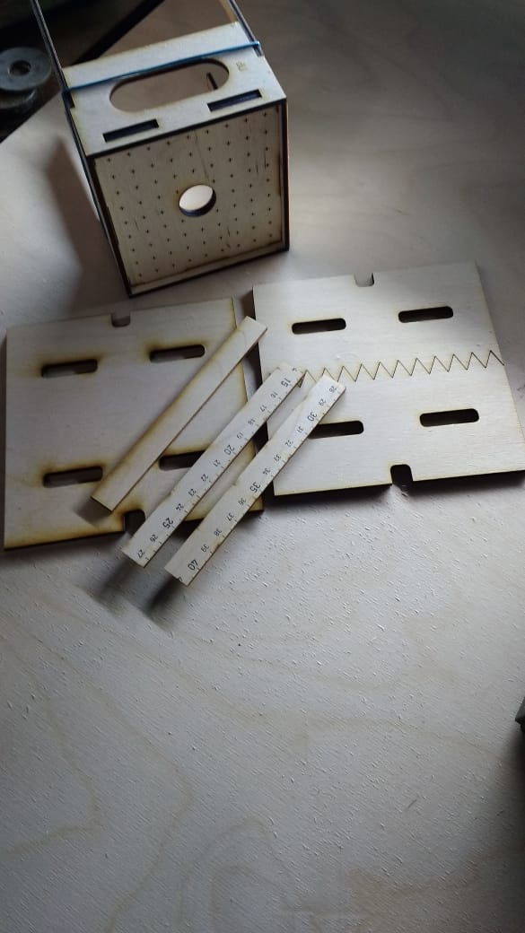

Была разработана новая моторама или моторбокс. Чертеж выслан одному другу (Геннадию Ш) со станочком. И очень быстро нарезана из фанерки 3 мм и 6 мм.
После оплаты и получения в очумелые ручки, началась примерка и подгонка на модель.
Найден бак в загашнике. После примерки бака, принято решение установить новую площадку под бак, а сам бак расположить почти в районе ЦТ - над крылом. Где-то там же будет батарейка и приемник. Площадку решил сделать из двух половин.
