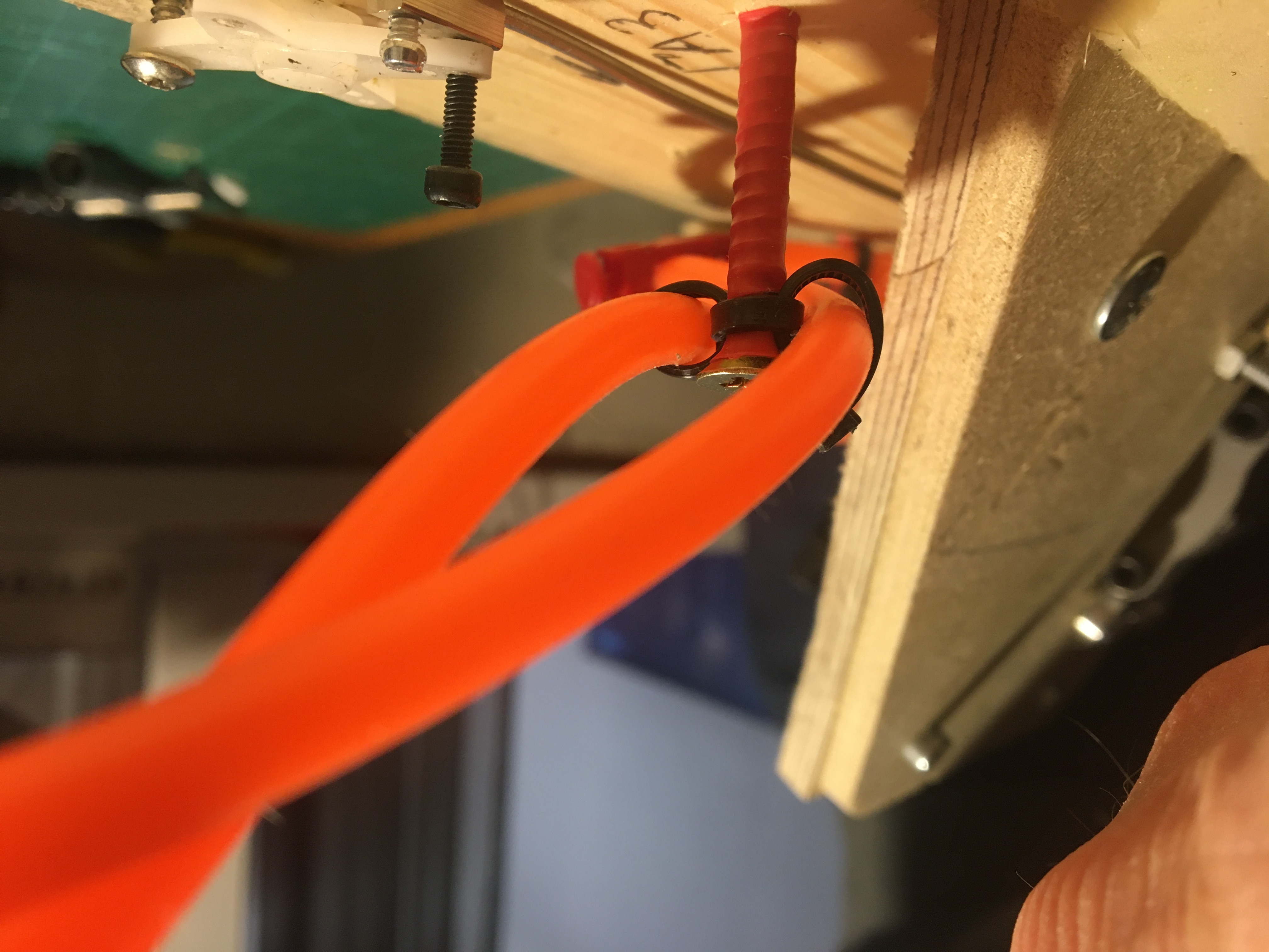

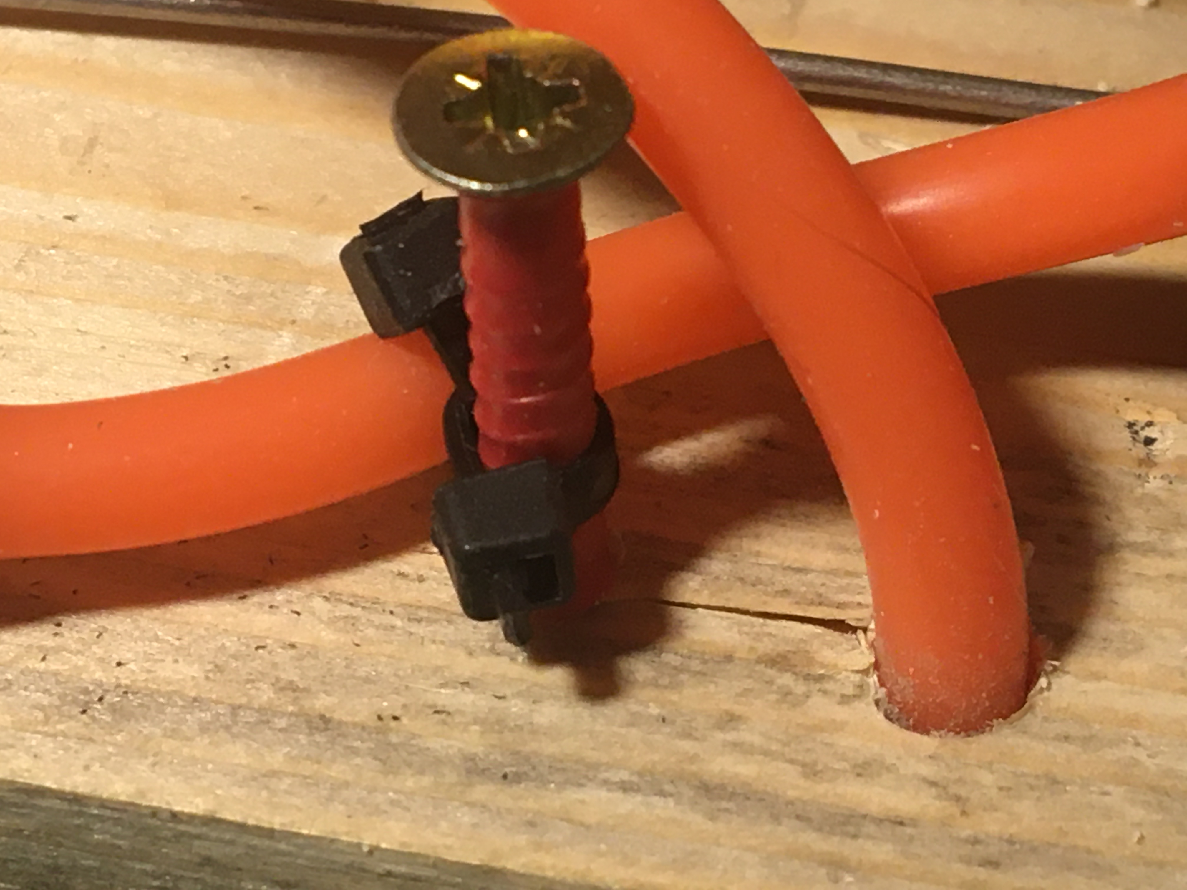

По топливной магистрали у меня появилась некая ясность. Всё у меня будет хорошо, осталось придумать как закрывать главную топливную магистраль, которая проходит внутри фюзеляжа и под капотом. Закрывать ее в любом случае надо, чтобы не текло топливо при заправке или на стоянке.
Есть простой способ - засунуть палец внутрь и перекрыть. Есть более сложные. Я разработал минимум три варианта самодельных зажимов с приводом снаружи, но всё как-то слишком замороченно и громоздко...

Самое простое и надежное решение:
Re: Hobbico Sukhoi SU31
Алексей Арчаков писал(а):Самое простое и надежное решение:
Такое я предлагал ещё когда вы собирали Як-54)))
Сообщения: 2287
На Яке я сделаю медные трубки. у меня конструкция пробки позволяет. А у Саши нет..
