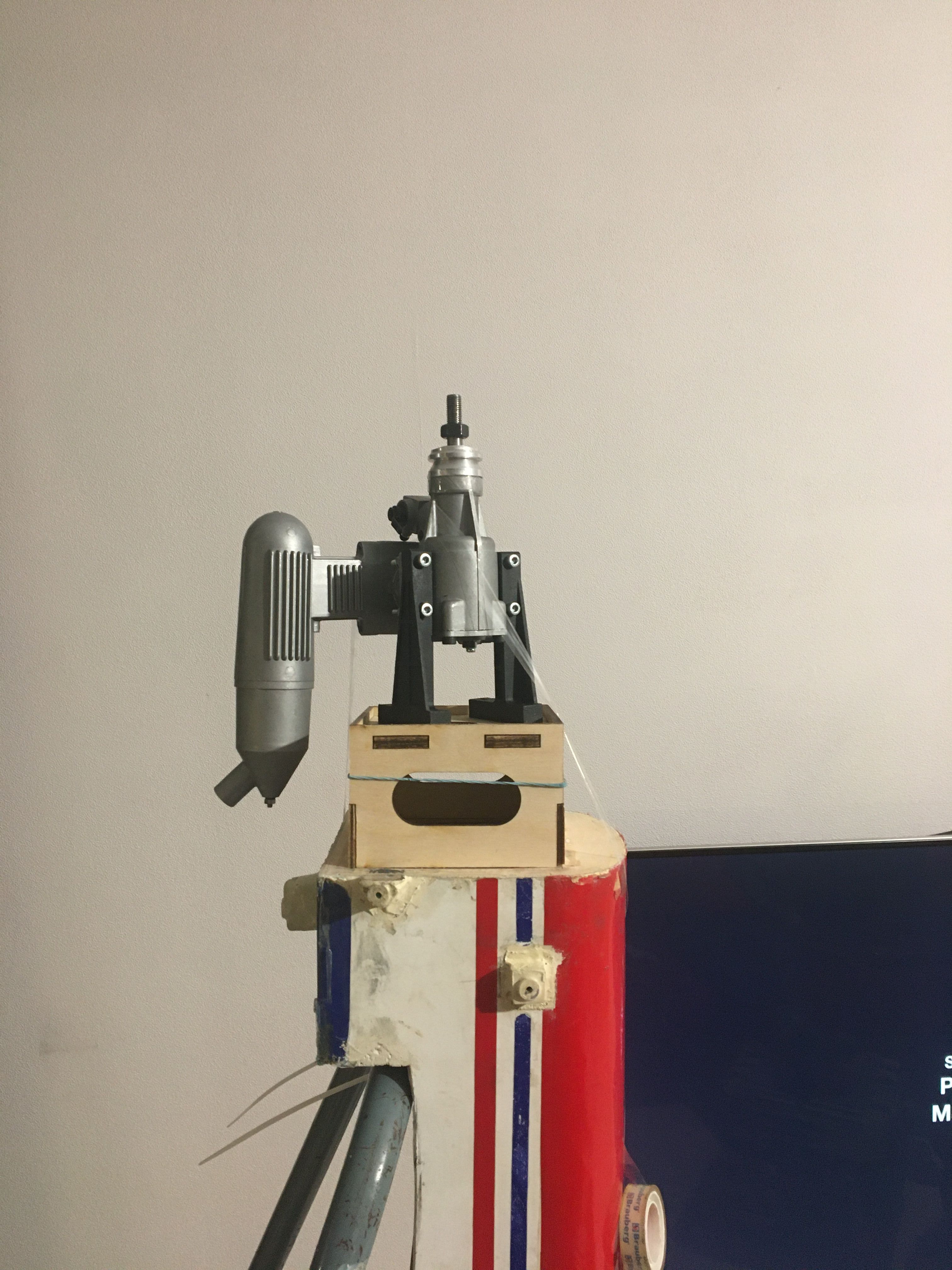

Проведена примерка двигателя с капотом. Для этого закрепил фюзеляж на стремянке.
С капотом
Через дырочки капота

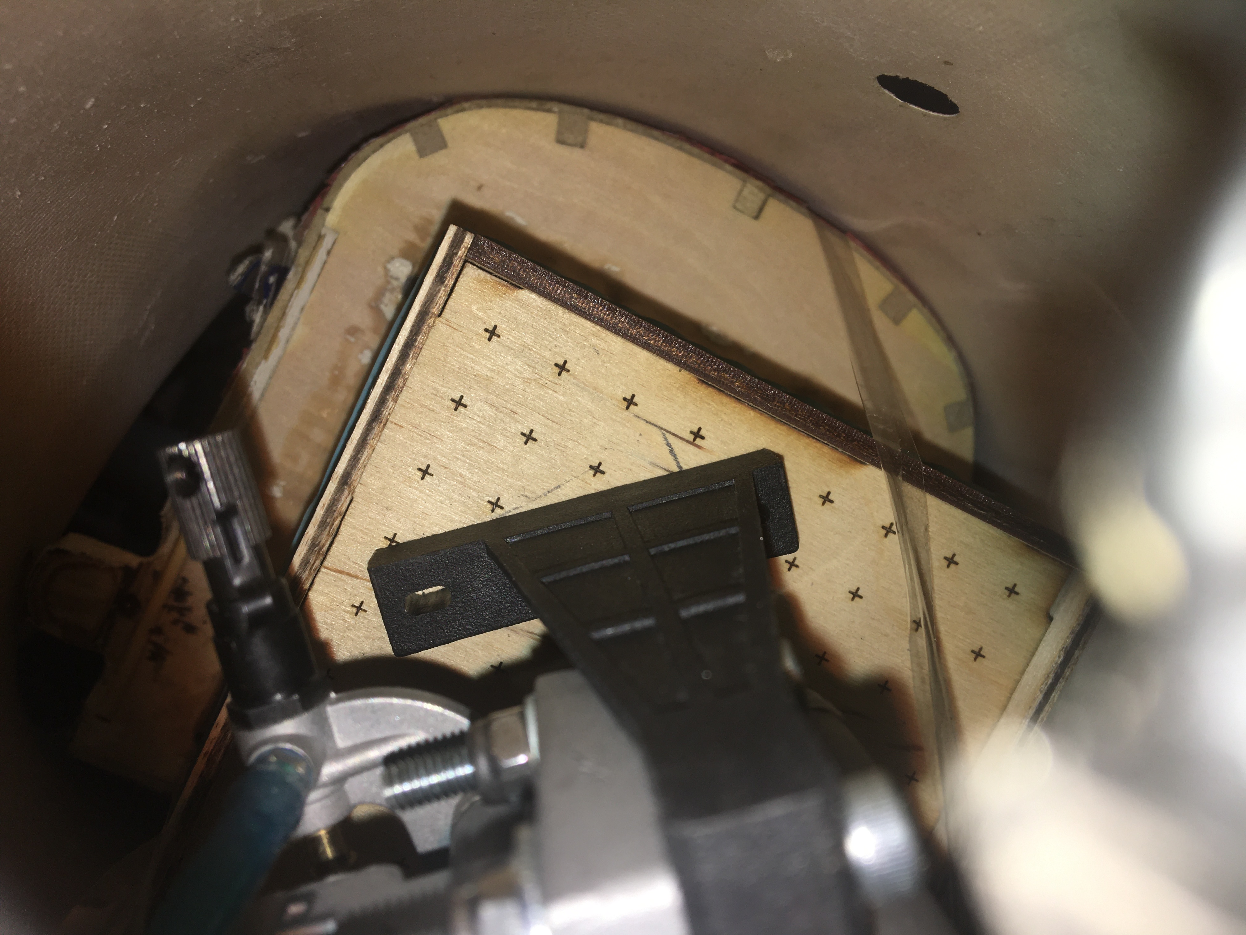

Потом была склеена коробка мотокороба (motorbox) отдельно от самолета, установлена на место на время полимеризации смолы. Вся поверхность внутри покрашена жидкой смолой, разводил спиртом.
Сегодня вклеил мотокороб окончательно. Клеил на "кашу", потом "мокрый уголок" снаружи и внутри. Снаружи по 2 слоя ткани, внутри - один. Для работы отлично подходит большая кисточка для рисования с жестким волосом. Смолу немного разбавляю спиртом.
Следующий этап - зачистить склеенное, установить двигатель, разметить капот под вырезку отверстия под глушитель. Далее - установка сервы газа и тяги под нее, бак и топливную магистраль.

aaz38 писал(а): Сегодня вклеил мотокороб окончательно. Клеил на "кашу", потом "мокрый уголок" снаружи и внутри. Снаружи по 2 слоя ткани, внутри - один. .
Не совсем понял.... Мотокороб к фэйрволу встык приклеен, без шипов? :hmmm:
Есть шипы, но их не видно :good:

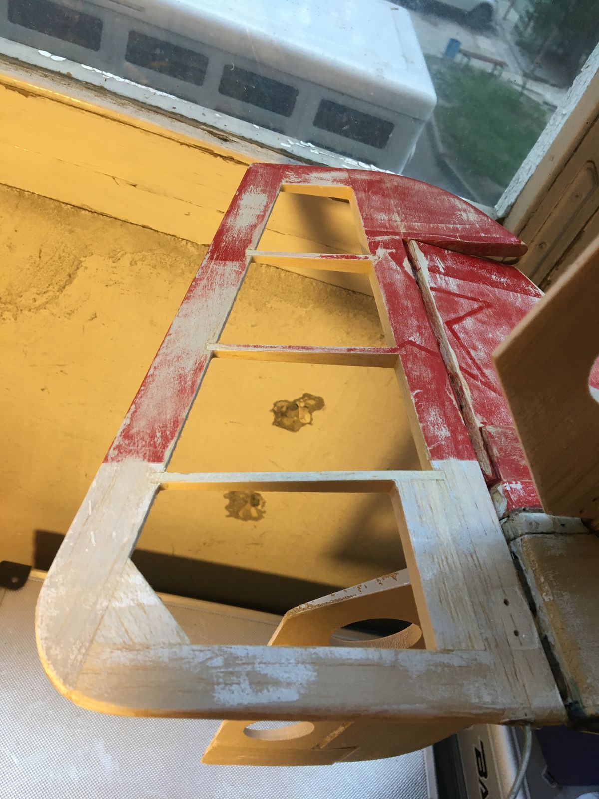

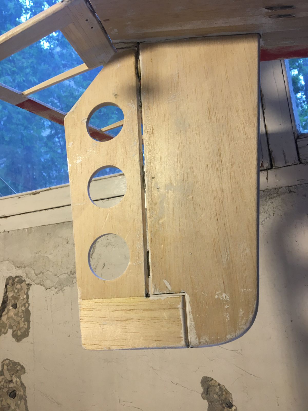

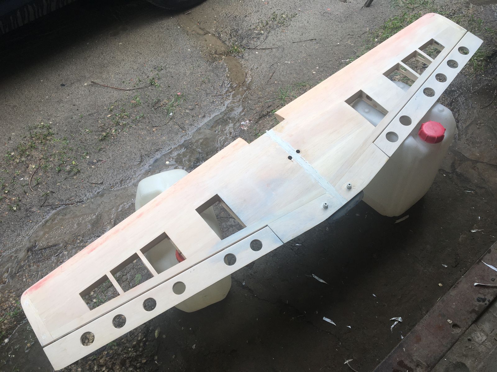

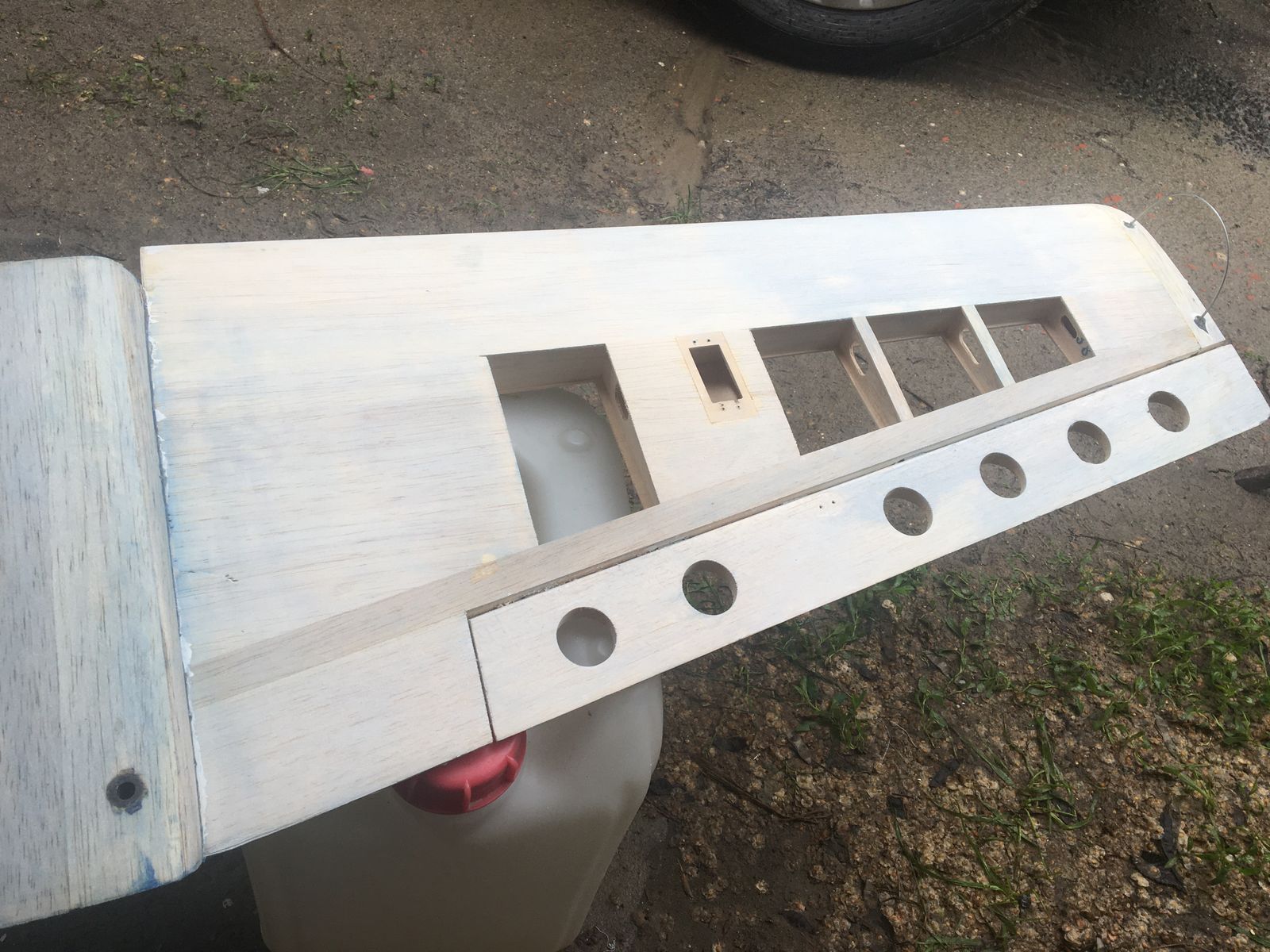

Продолжаем проект. Некие задержки у меня случились по разным причинам. Прежде всего - в голове. Хотел отвезти модель к рекламщикам для снятия размеров, то собраться не мог, то коронавирус напал. Доехал-таки до них, переговорил. Расстроился - всё же они не такие крутые, как я думал. Взял в руки карандаш, линейку и взялся час рисовать. Картинку подложил в чертеж Автокада, обвел всё. Несколько раз распечатал, примерил. Вроде сходится.
Родная плёнка померла - отслоилась от краски-клея. Решение переклеивать полностью было принято давно, так что ободрал для начала крыло.
Сегодня выбрался в гараж смывать краску. Почти поллитра растворителя и старая наволочка. Далее надо залечить раны на обшивке.

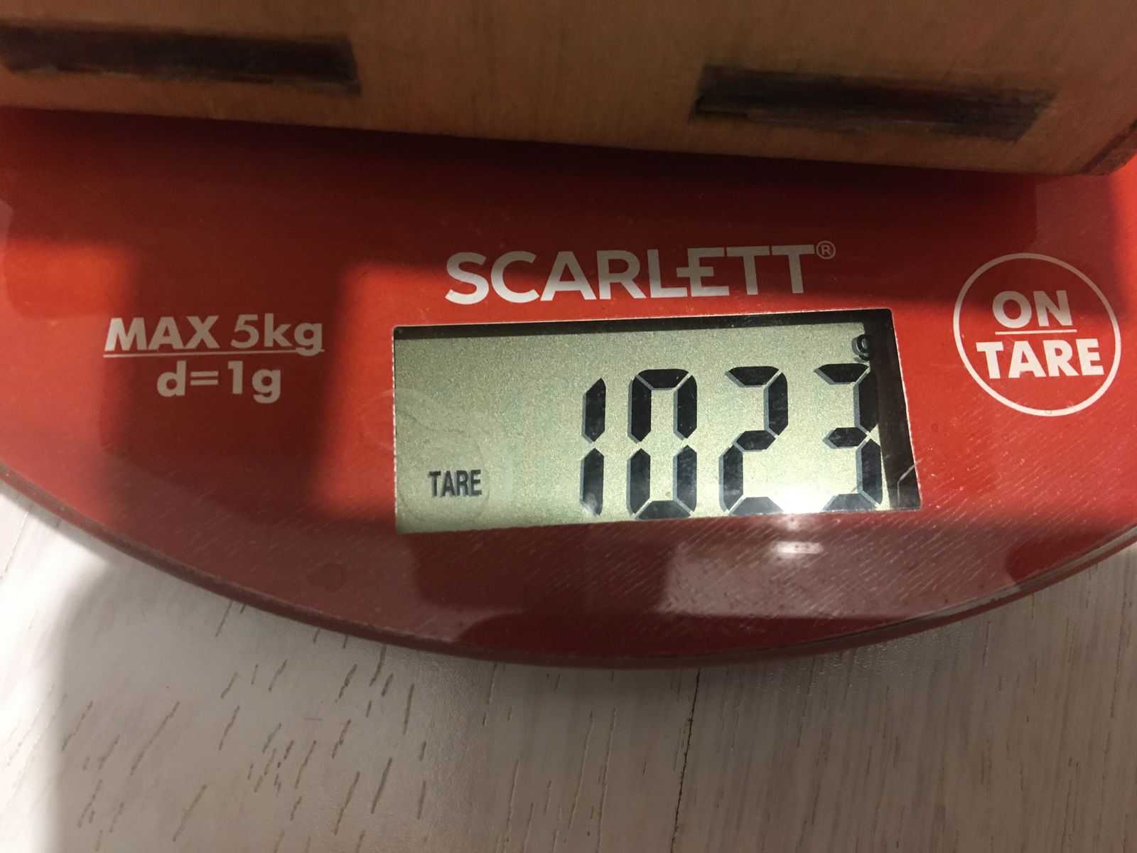

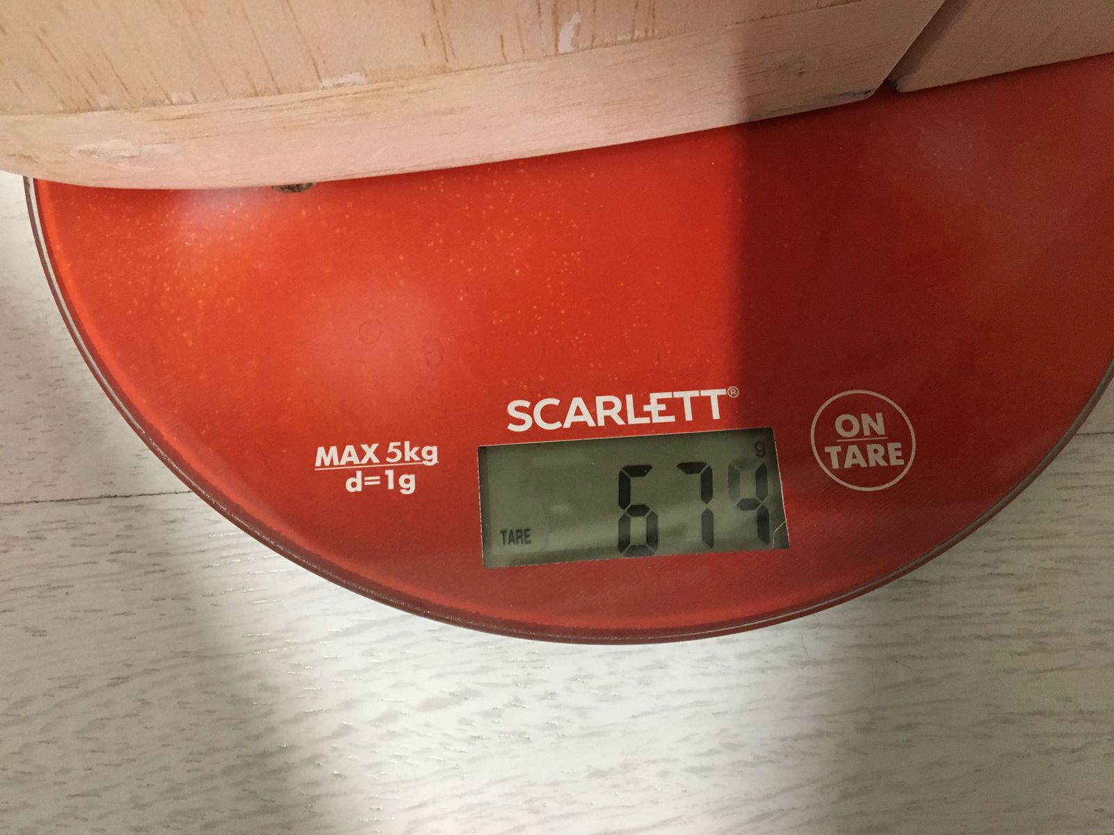

Вспомнил про весы. Взвесил голое крыло и почти голый фюзеляж (+ 2 хвостовые сервы и пара топливных трубок).

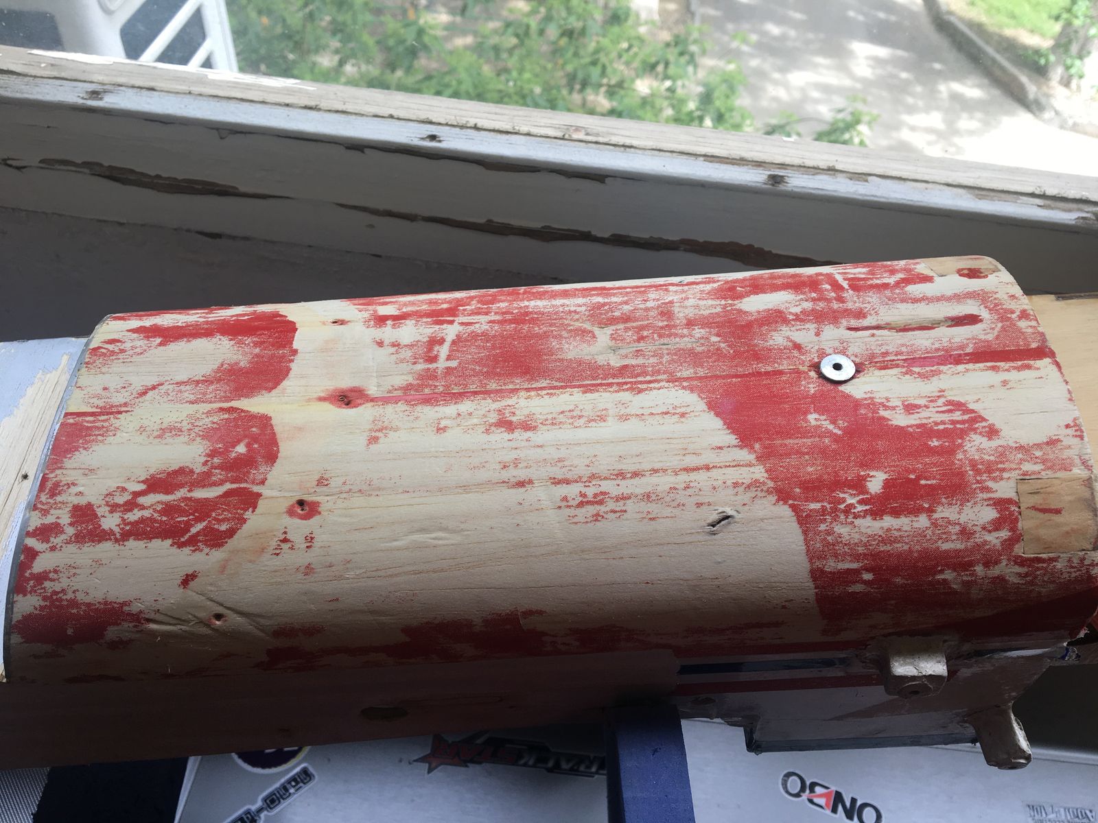

Поехал отмывать фюзеляж. Растворитель 646 другой фирмы воняет по-другому, но не менее противно.

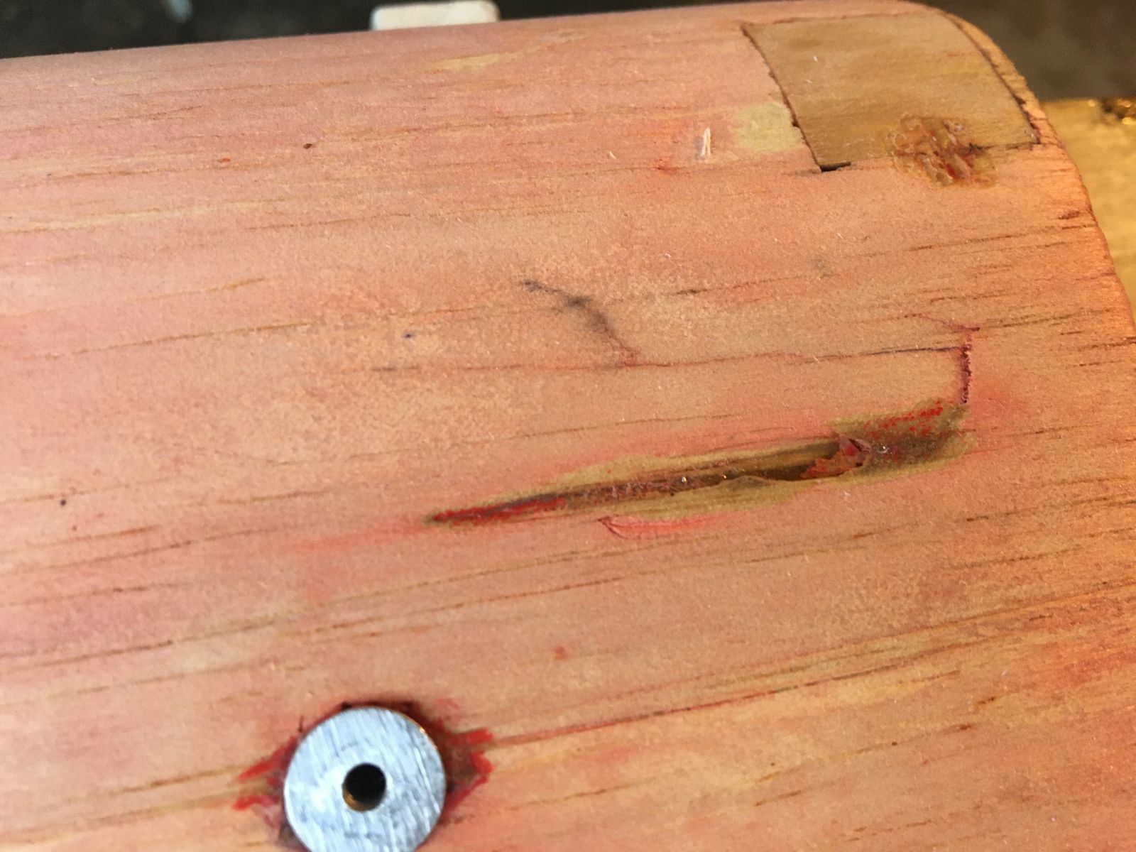

На фюзеляже имеются повреждения обшивки - будем лечить.

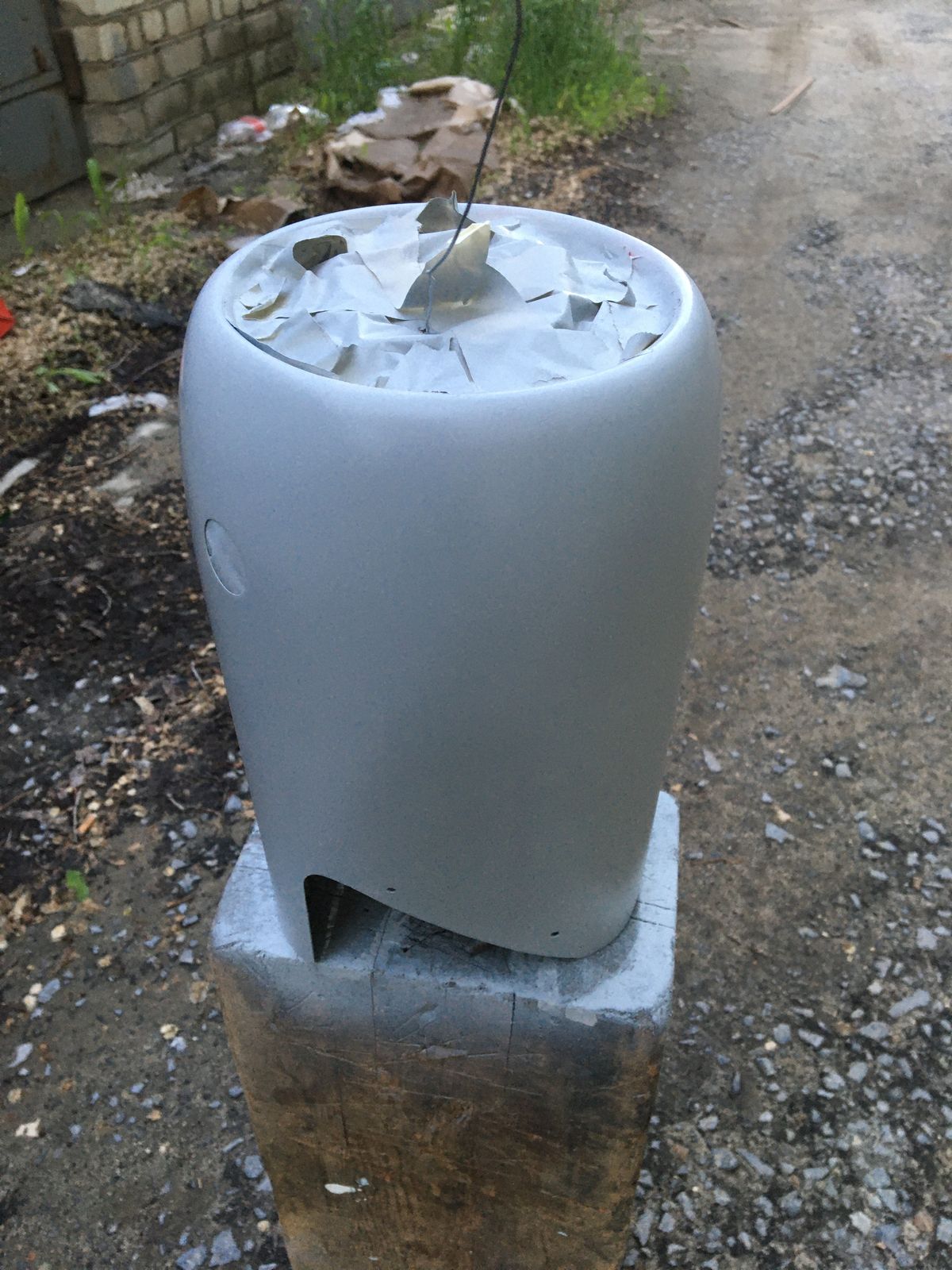

Начал подготовку к окраске капота. Пошкурил старую краску. Синяя и красная нанесены поверх белой, пришлось довольно много строгать по бортам где были полосы и звёзды. Нанес грунт. Еще предстоит залепить старые отверстия под двигатель. вырезать новые под двигатель и глушитель. Глушитель выступает ниже капота, в принципе, в прототипе тоже что-то торчит снизу капота. Придется кроме отверстия делать разрез в сторону хвоста для монтажа.

Красил как то капот на калилке.... Топливо разьедает на раз и грунт и нитрокраску и алкидную (вроде такая была)
Проверь, капни после высыхания на капот. Неплохо держит двухкомпонентный лак.

Чтобы топливо не разъедало лакокрасочное покрытие нужно использовать 2к акриловую краску и грунтовку , это если из банки . Если использовать баллончики - грунтовку берем акриловую , а краску берем базу в основном идут металики ,большой выбор простых цветов в базе в баллончиках для граффити,их сверху покрываем акриловым лаком тоже есть в баллончиках .

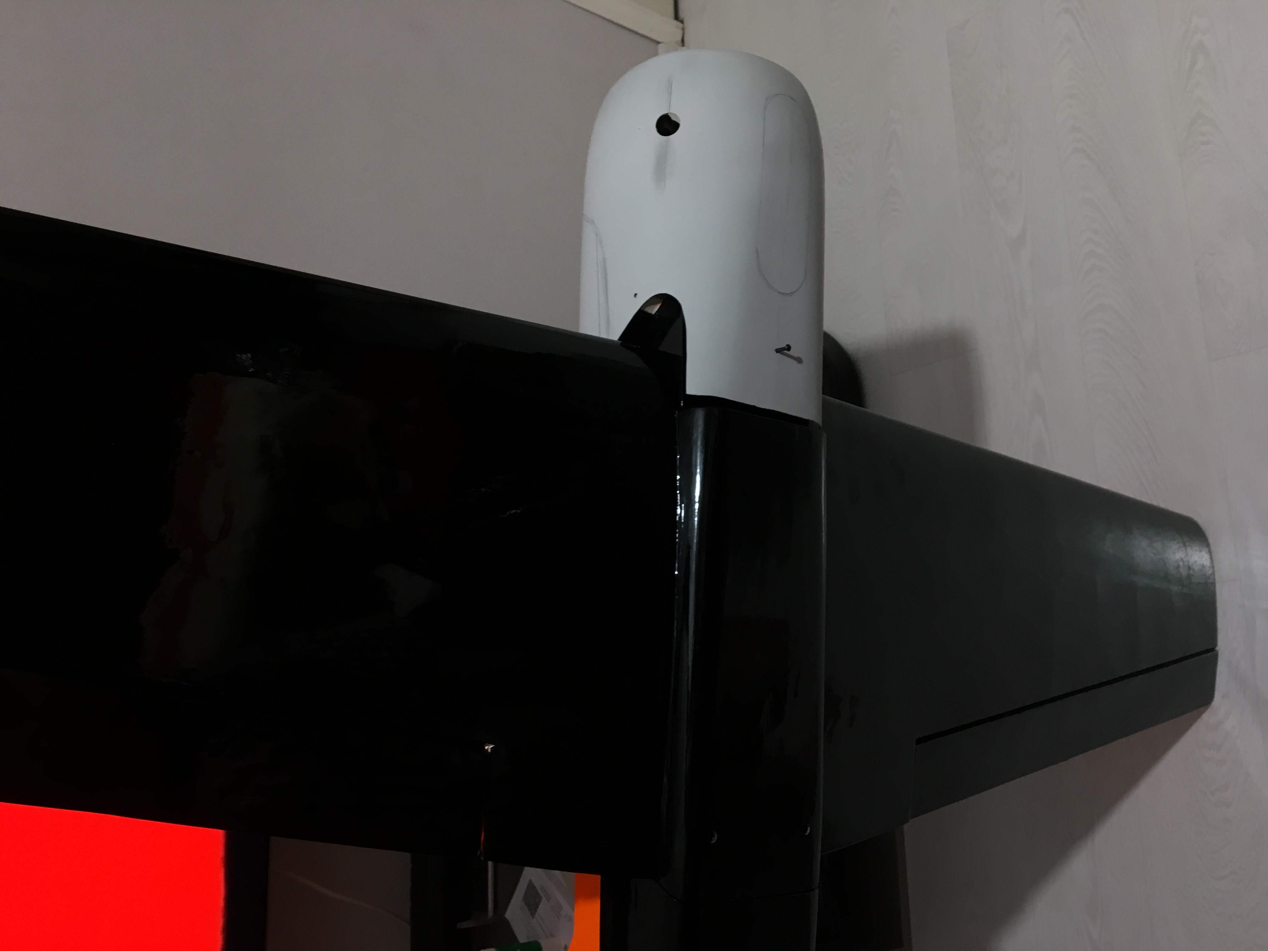

Был в автосервисе у себя на Тулака. Дядя Алик взялся помочь покрасить автокраской.
Готовлю капот к покраске. Делаю вырезы.

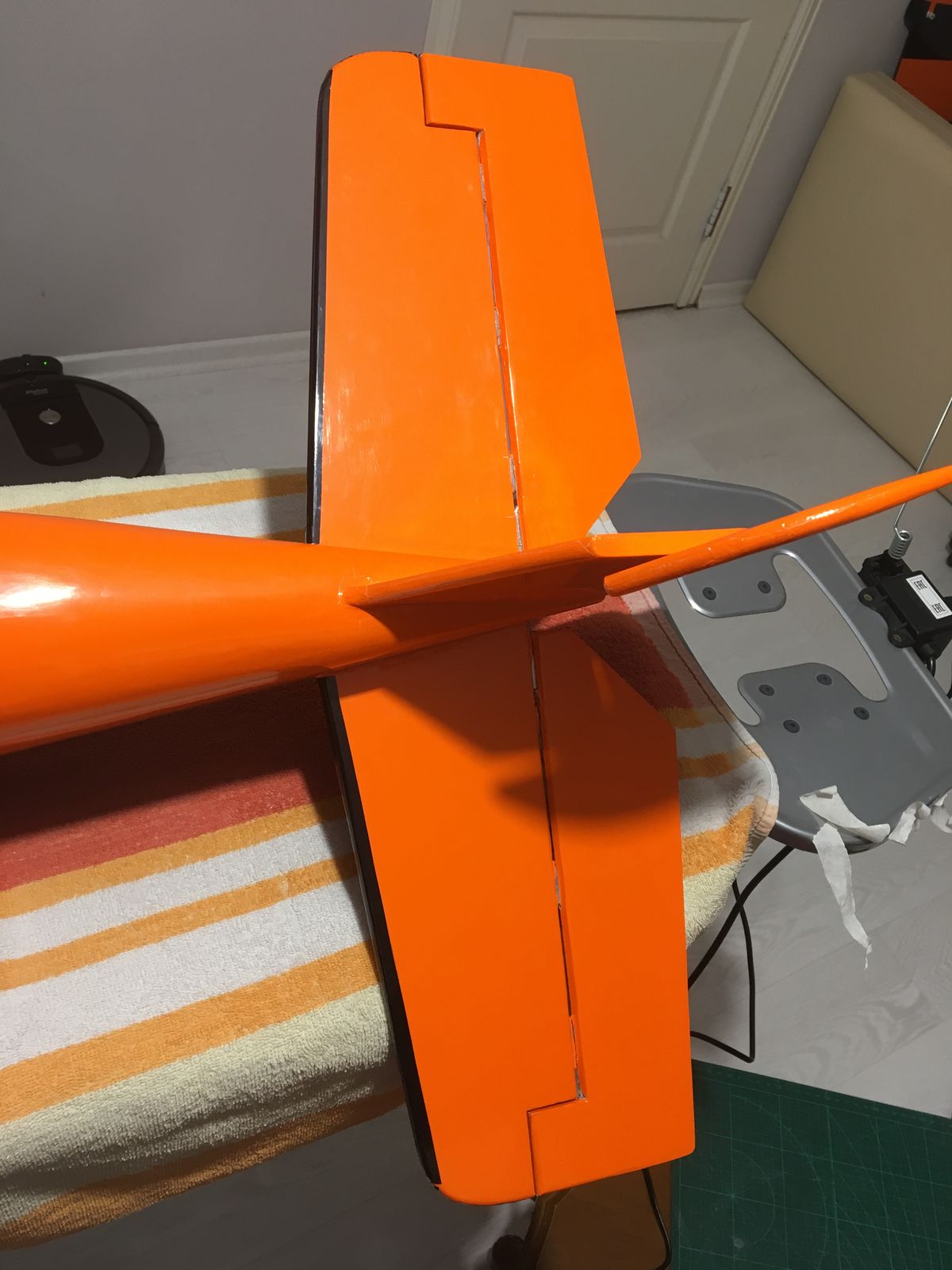

Все осложнено неразборностью оперения и рулей. В результате на одну сторону рулей высоты ушло около 2 часов. Примерно столько же на руль направления... И так далее. Сегодня около 4-5 часов ушло на оклейку фюзеляжа черным цветом.
И наконец-то очередая примерка! :irinka: Пионерка - всем ребятам примерка!
Теперь можно разметить капот для окраски.

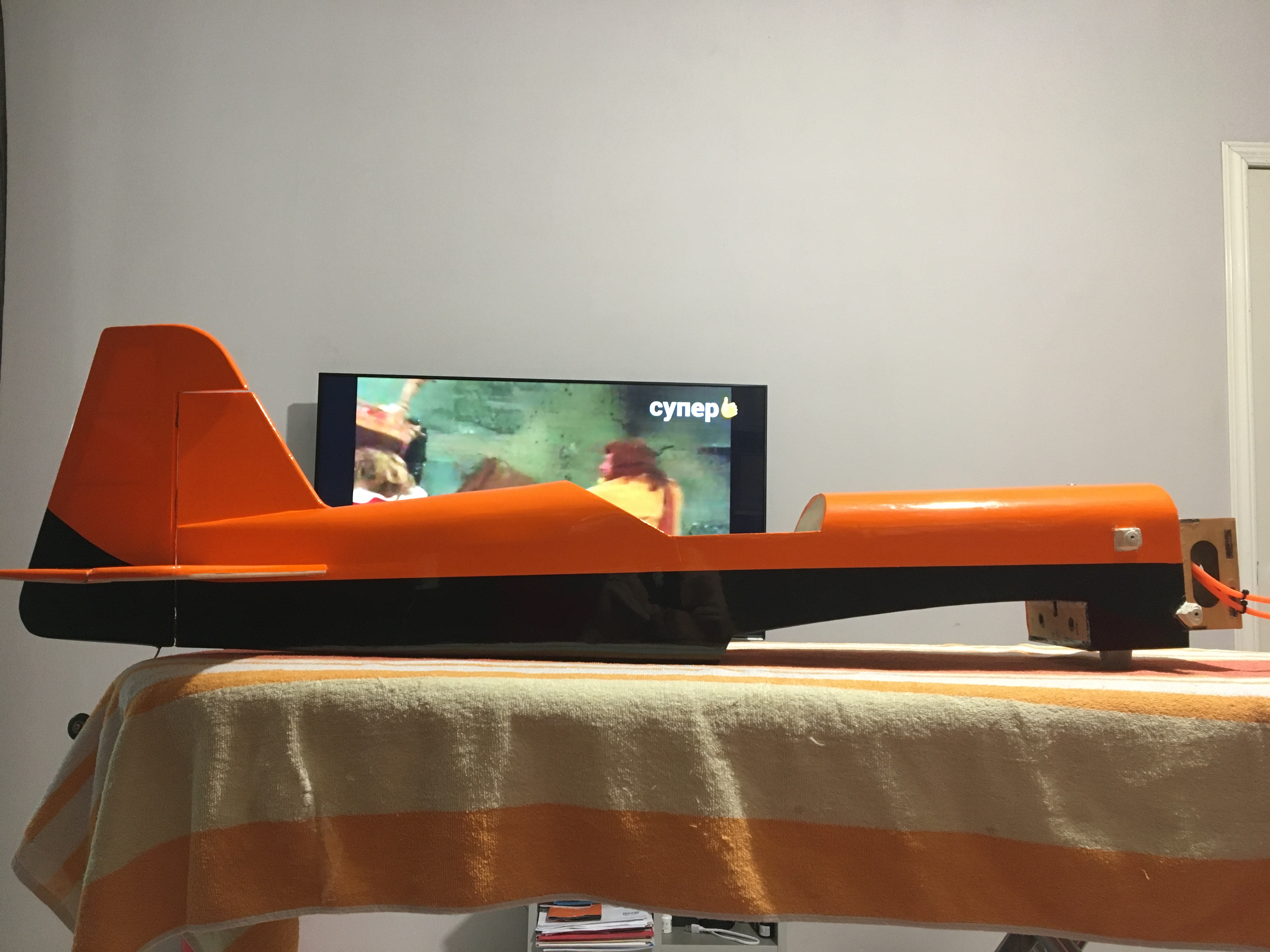

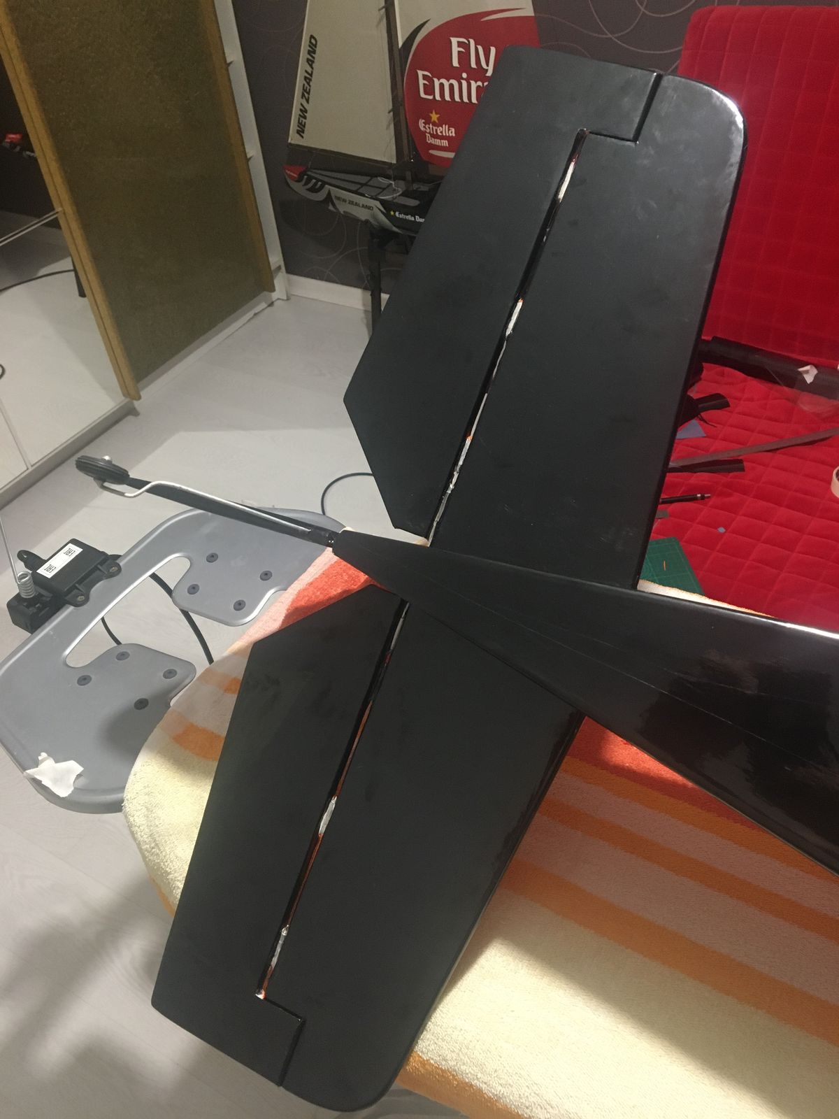

Оклеил хвост снизу:
Оформил переходы черное/оранжевое:
Выпилил вырез под глушитель. Даже привез на покраску, но не сложилось, так что жду.

ОГОНЬ :) !!!! КЛАСС :) . Совсем не много осталось. Прям жду завершения и облета. Александр, а фурнитура уже вся есть ? Или заказывать будешь ?
Re: Hobbico Sukhoi SU31
Саша, :good:
Сообщения: 1211
moonyar писал(а):ОГОНЬ :) !!!! КЛАСС :) . Совсем не много осталось. Прям жду завершения и облета. Александр, а фурнитура уже вся есть ? Или заказывать будешь ?
Всё есть. Даже немного лишнего. Надо мелкие косяки поустранять с оклейкой пленкой и начинать сборку.
Сейчас будет держать окраска капота. Впрочем, всё остально можно собирать.
