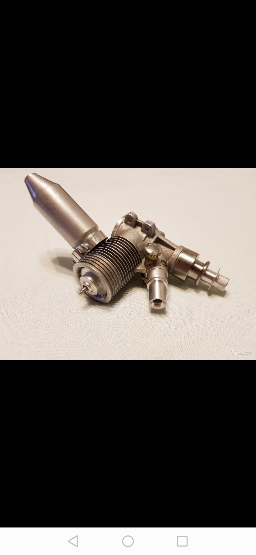

Всем привет. Незнал куда написать решил здесь, кто из старожилов скажет, мог-ли данный агрегат производится в нашем славном граде!?

100 проц это не тайфун. Это самопал. Поспрошать можно у Юры Ковалева Сани Антонова или У Геры Иванова. Похож на тот который делали Антонов с кем-то. Так-же может знать Безделин. Этих самопал в то время было столько что все просто и не упомнишь. В более менее приличной моделке делали свои моторчики. Получше бы фотки посмотреть. Мож есть какие опознавательные знаки.

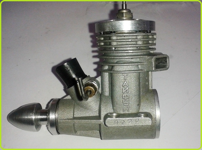

Так а при чем здесь Тайфун??? Найдите отличия...

Кстати на том моторчике нет гайки! Только ГСК. После обьявы понятно это моторчик из Москвы или Подмосковья. В Реутове делали похожие. Я же говорю это самопал. Там походу и пары нет.

Мнение эксперта обсолютно верное, общего у него с тайфуном ничего нет, может только пара и то не факт и по производителю я тоже склоняюсь что это Московия. А человеку толком не знающего состав топлива для калилок тожело судить о моторах. БЕЗ ОБИД.

А то что фото с авто я согласен. Я просто у знающих людей спросить хотел о производителе, чел который продаёт втирал что это Волгоградский мотор.

Я с Москвы купил один моторчик похожий и как этот по лапам как у форы крепление.

Вот по лапкам я в сомнении. В то время посадка в основном была 26мм. Моторчик 80х годов. Крепление глушителя стяжное тоже из ранних версий. Сейчас посадка в основном у всех 27мм. Болтовые отверстия возможно и сойдутся с нынешними. А картер померь. Даже интересно. А Волгоградских моторов со слов было продано совсем немного. Несколько шт и чтоб они дожили это удача.
