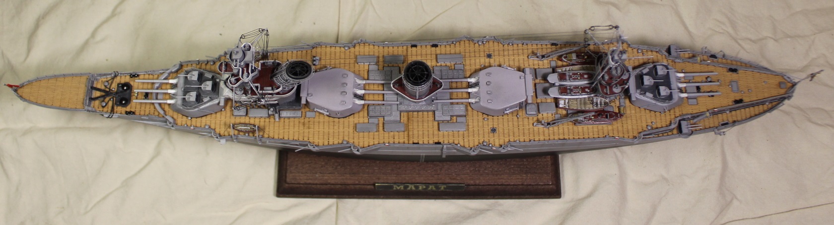

немножко марата с доработками косяков звезды

Ну меж делом отмучался с кормовой надстройкой и грот мачтой Марата ,передалана надстройка была под 1941 год (появились реи ,,рога,, на площадке с зенитками ,леерное ограждения этой же площадки ,смещен трап на другой борт ,установлены мостики для сигнальщиков ,переделаны иллюминаторы , проделаны ,,щели,, узкие окошки )

Ну немного и про Марат можно в кратце Звезда выпустила модель на 1941 год и тут же наделала косяков и видно что половина набора от собрата который звезда выпустила ранее ,из заметных площадки на 1 и 4 башнях монолитные с двумя кранцами по бортам (у звезды почему то они отдельно под каждое орудие),надстройка салон с рострами под моторные катера (у звезды там ,,царев скворечник,,),параванная лебедка которая стационарно стояла (у звезды ее нет) краны звезда неправильные дала (повезло было два набора марата и остатки от травла с титаника) и еще куча мелочей .

И снова хотелось сто историй рассказать про войну и про бомбежку но сегодня только про небольшой линкор Марат ,основная часть закончена остался такелаж .

Ну вот и конец истории про марат ,наконец то закончил ,и больше к маратам не прикоснусь.
