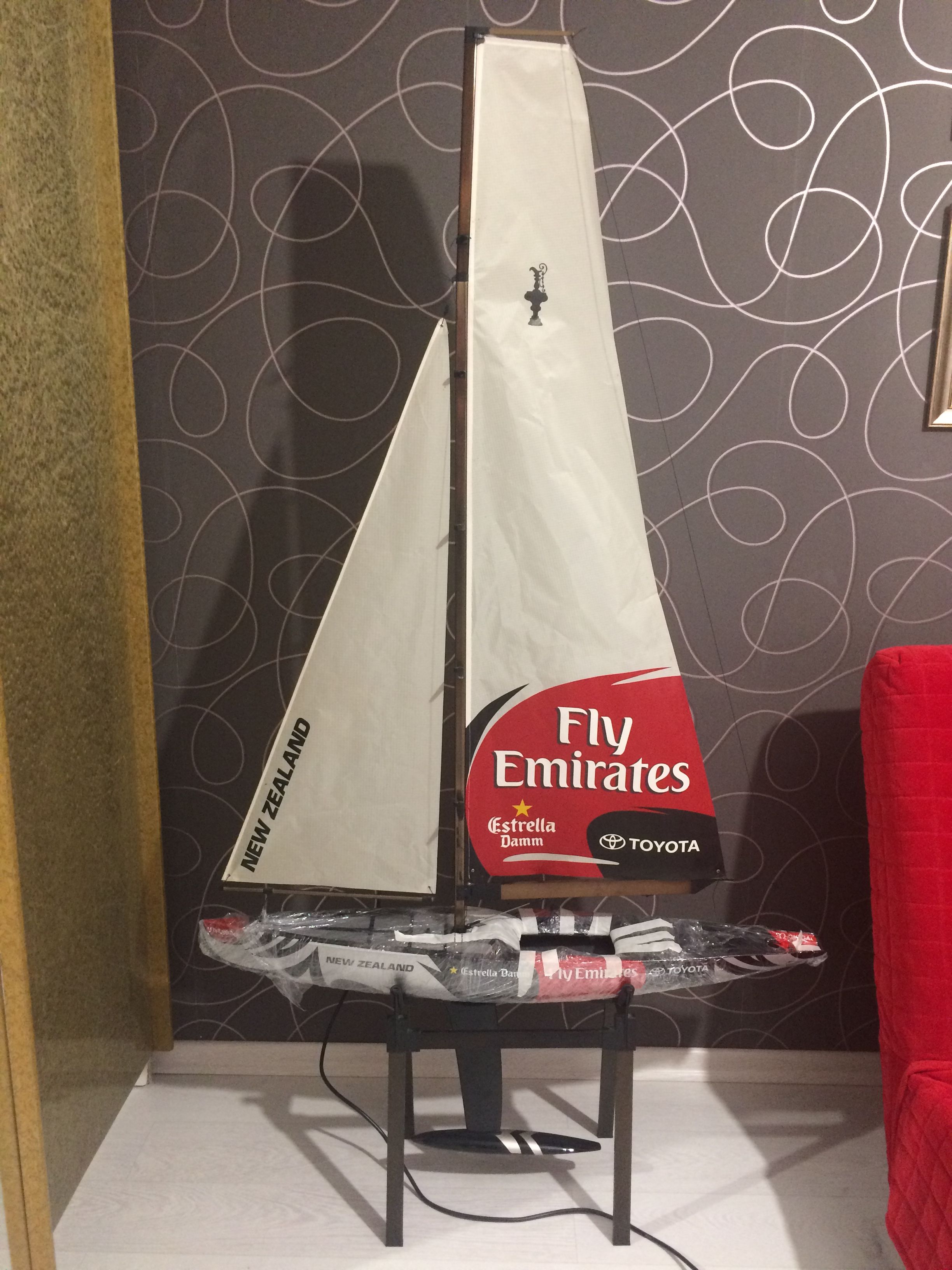

Итак, яхта была приобретена в полусобранном виде, в каком она и простояла многие годы в магазине. При разборке я не присутствовал, сначала ее разобрал хозяин магазина, потом мой папа.

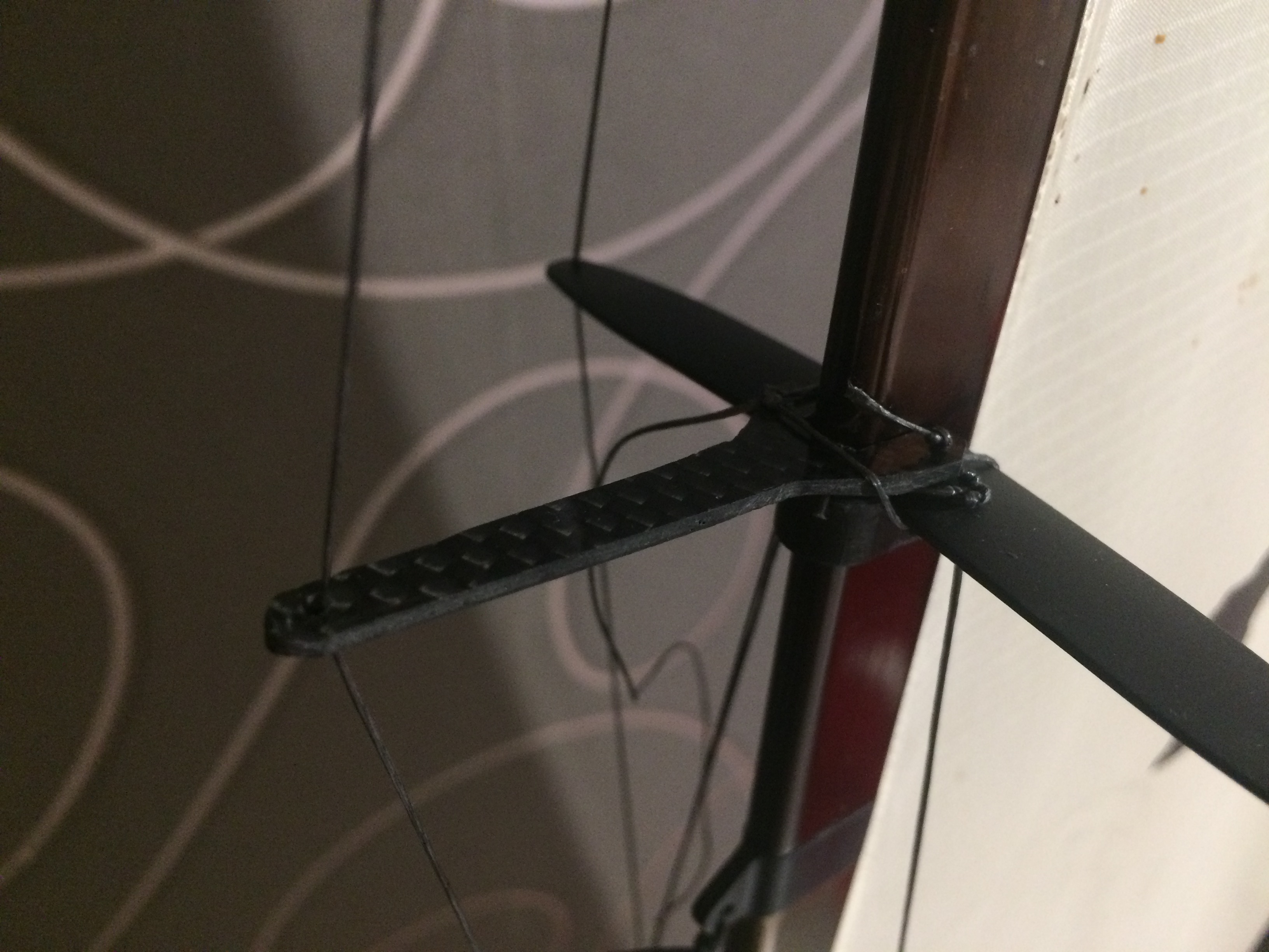

При инвентаризации была обнаружена пропажа как минимум одной важной детали - краспицы. Это распорка для вант на мачте. Долго думал, искал варианты. Кроме самого материала, надо было определить размер, то есть длину. Вычислял ее по картинкам, сравнивал масштабы. В итоге купил пластиковый уголок 40х40, из него и сделал.

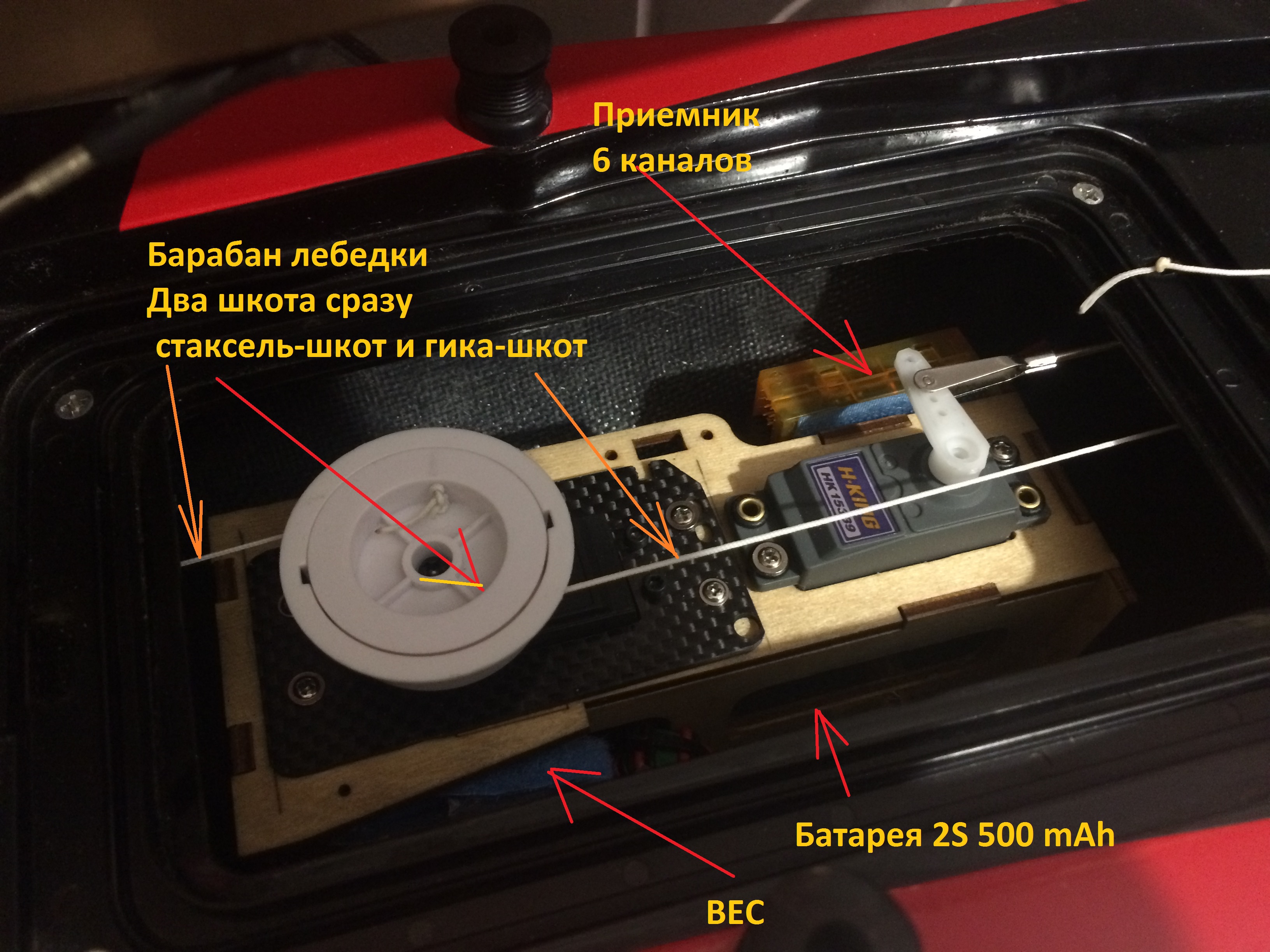

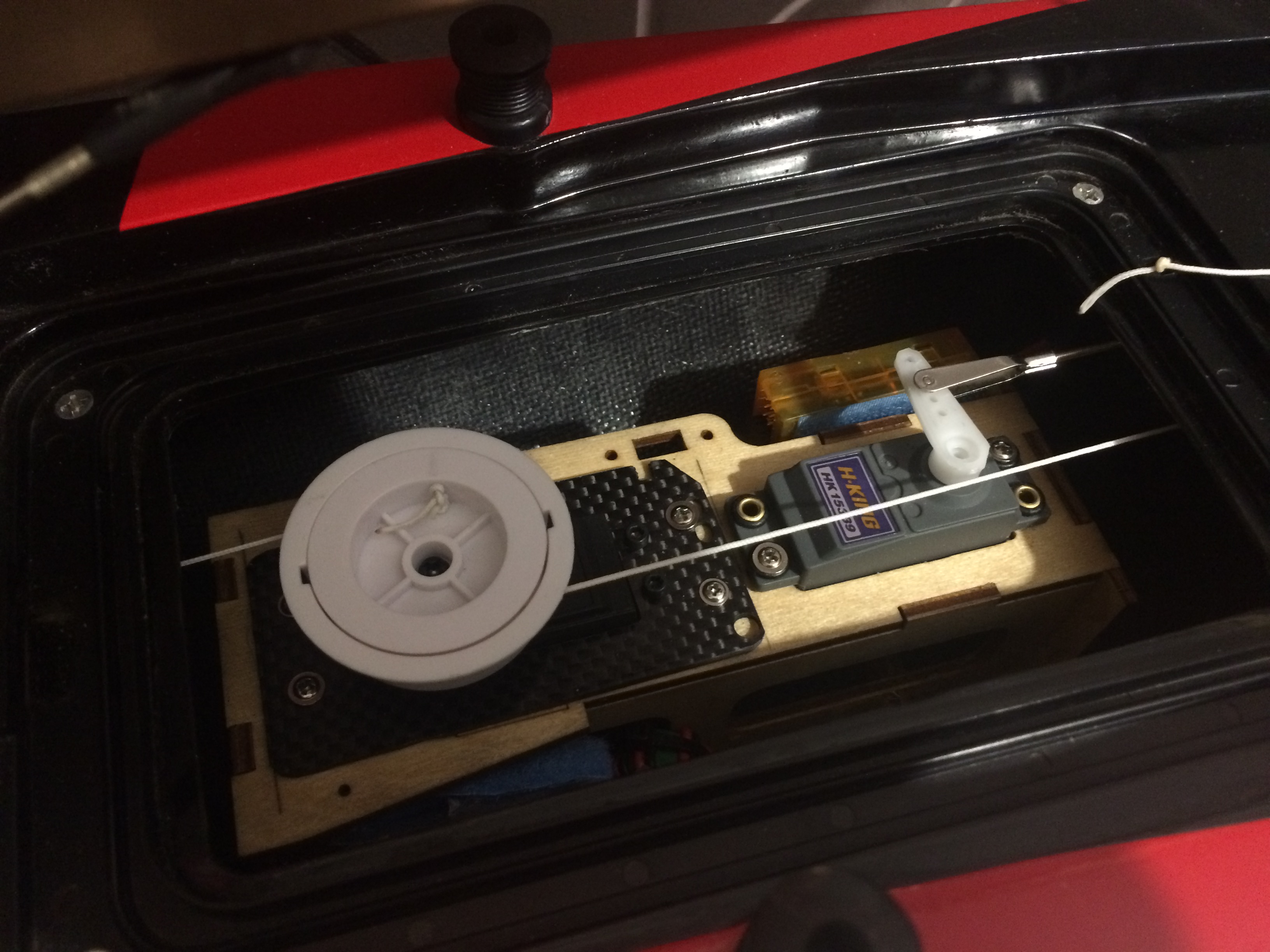

Самый большой облом произошел летом. Посылка с сервами, включая лебедку для шкотов до меня не доехала. Посылка была без трека и оплата была без PayPal, а следовательно никакой защиты. В общем, спустя 3 месяца с лишним я снова заказал этот комплект. Спустя полтора месяца я получил посылку. А еще через неделю с почты позвонили и спросили, почему я не забираю свою посылку со 2 июля!!!! Оказалось, что безтрековые посылки не заносятся в компьютер и про них кроме почтальона из доставки никто не знает. Я каждый раз при посещении почты спрашивал, не нашлась ли моя посылка... Теперь у меня два комплекта серв. И БЕК еще один есть.
Серва с лебедкой делает 4,5 оборота, что при диаметре барабана 25 мм дает 350 мм хода шкотов. Но у меня серва стандартного размера, а не "большого", как было задумано ТТ, так что сделал из половинки рамы от вертолета переходную пластину - тем более там и вырез под серву стандартного размера.

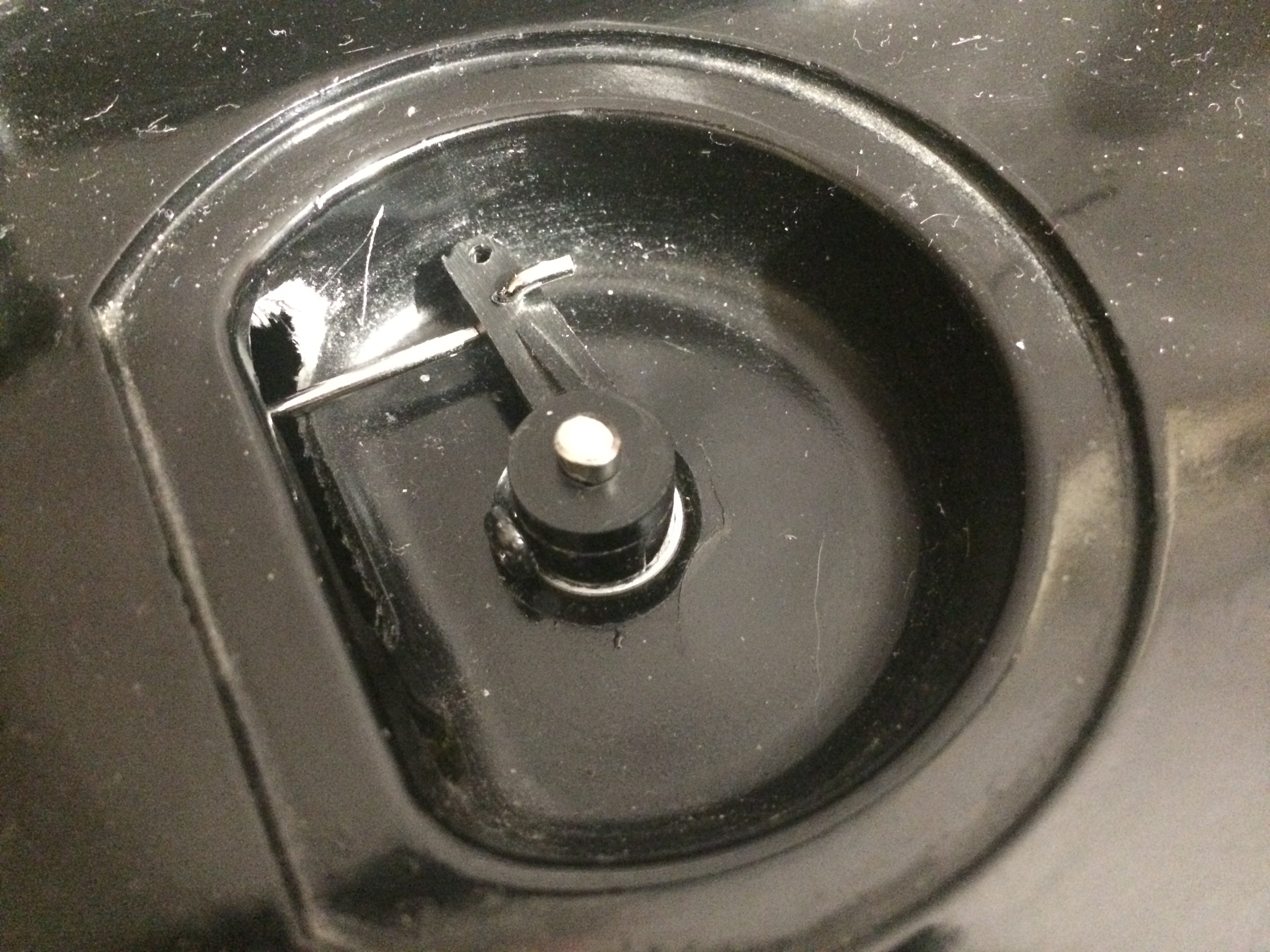

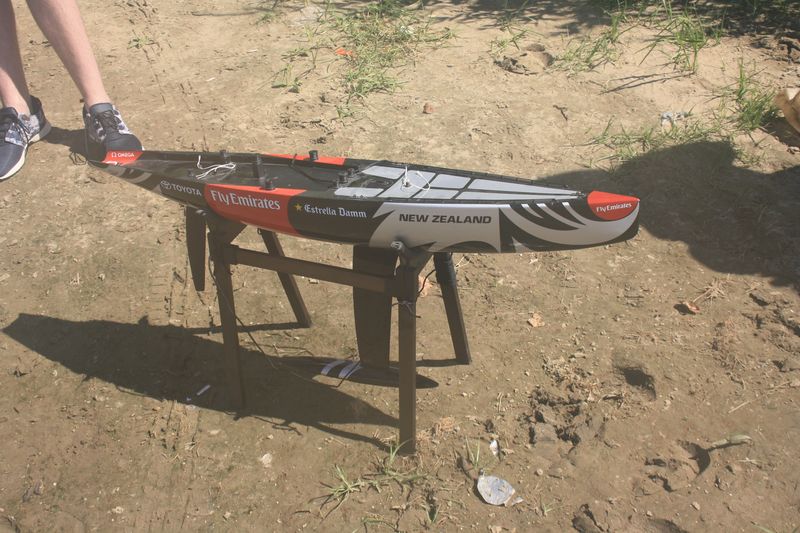

При разглядывании корпуса с подвешенным килем и бульбом (тяжеленная железяка) была замечена податливость корпуса при отклонениях бульбы влево-вправо. Курение форума выдало решение проблемы: вставить рамный шпангоут в район пиллерса под мачтой. Сначала был изготовлен шаблон из картона, потом по нему выпилен шпангоут из фанеры. На удивление, сделано было легко и быстро. Всё-таки опыт работы с фанерой дает себя знать. После получения посылки наконец можно было всё примерять и вклеивать. Сначала шпангоут, потом фундаментная рама под сервы и электронику. После вклейки рамы внутрь корпуса руку уже не засунуть.

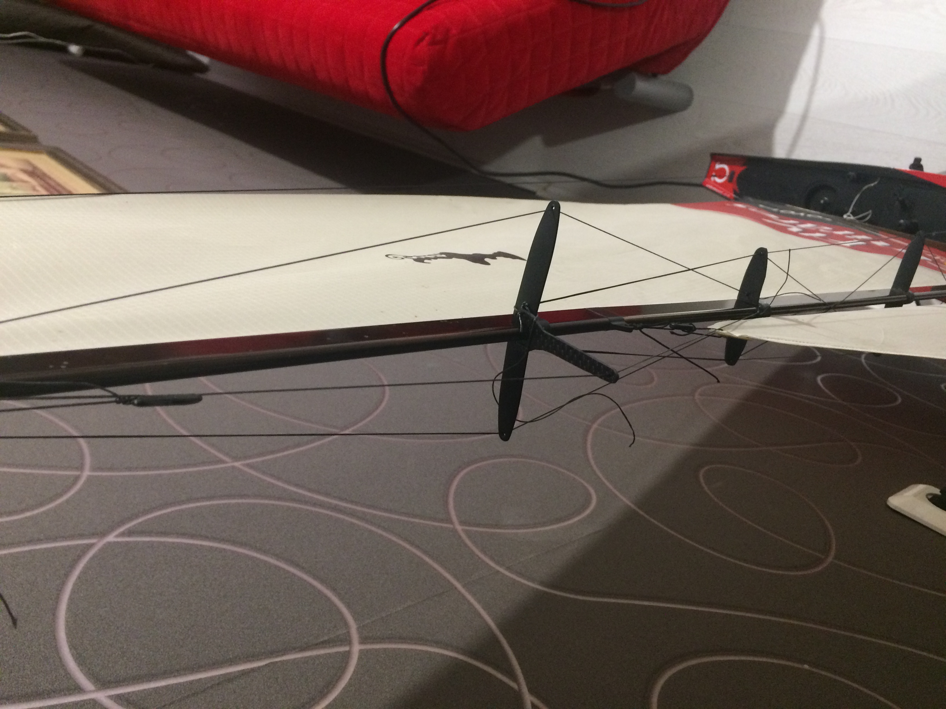

На форумах народ массово меняет штатные веревочки стоячего такелажа. Варианты есть: стальные плетеные тросы, обычные плетеные тросы - всё у рыбаков. Зашел в рыбацкий магазин, купил за 150 р. 10 метров плетеного шнура черного неходового цвета. Поменял. И возникла небольшая проблема: штатные стопора немного проскальзывают. Решим эту проблему позже.
Штатную веревочку белого цвета запасовал, всё соединил. Оказалось, что ход сервы-лебедки избыточен, но это не проблема, можно уменьшить лимиты.
Добавил еще одну контр-краспицу для выпрямления верхнего конца разборной мачты.

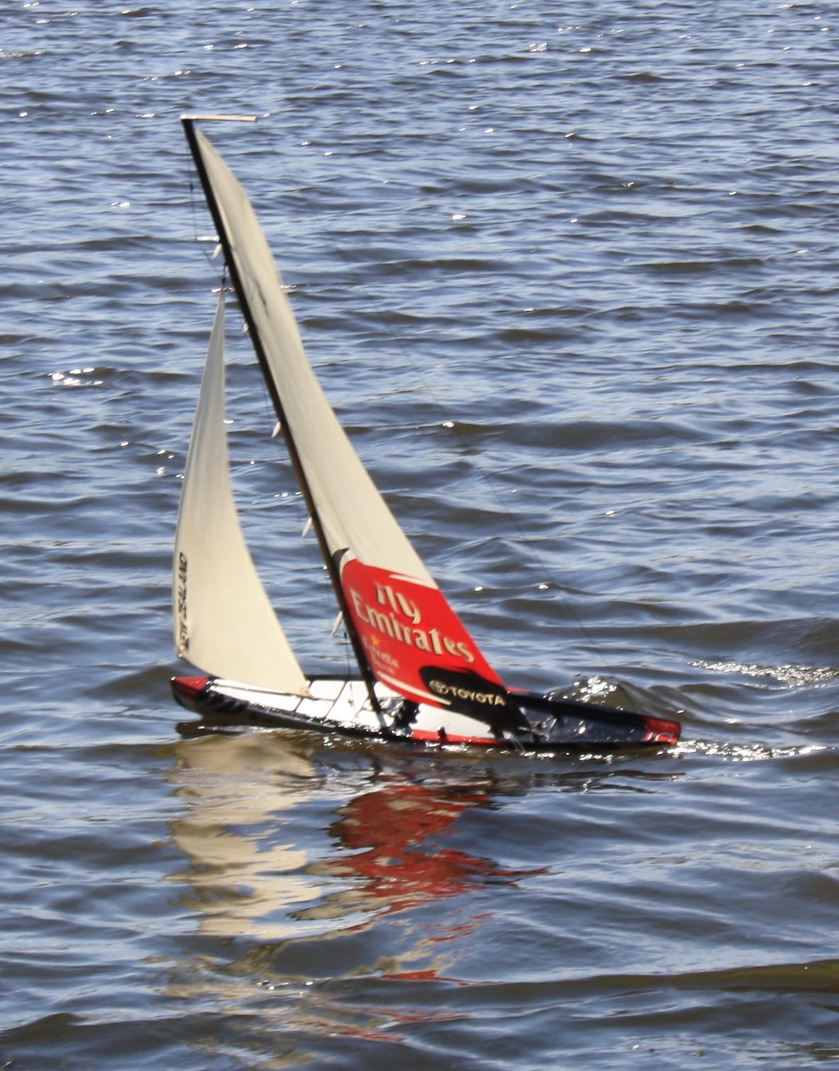

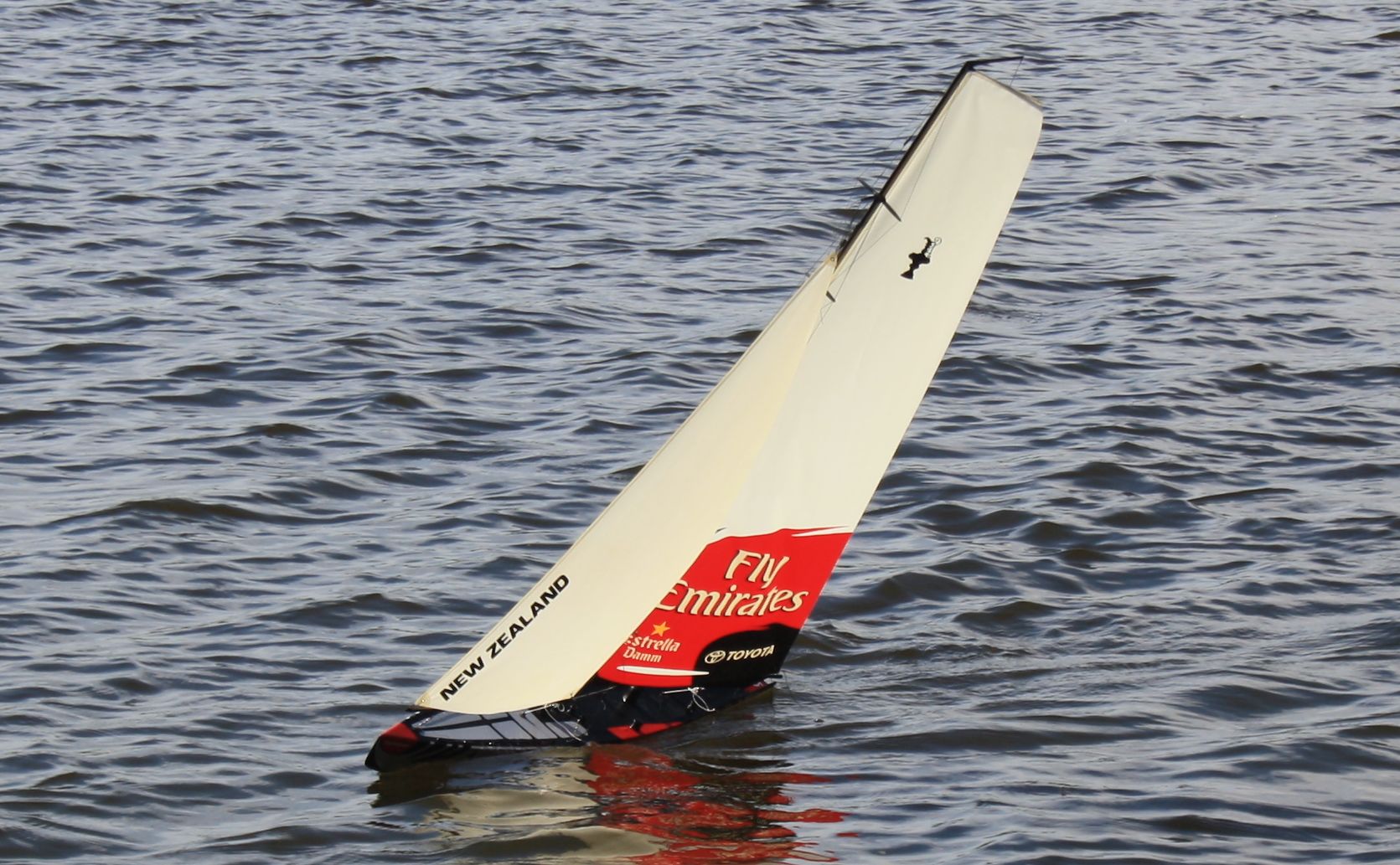

Попробовал всё собрать и порулить.
Пока оставлю в таком виде, после получения новых деталек продолжим.

Весной пришлось спасти эту штуковину буквально со свалки, а заодно и нашего товарища из соседней ветки.

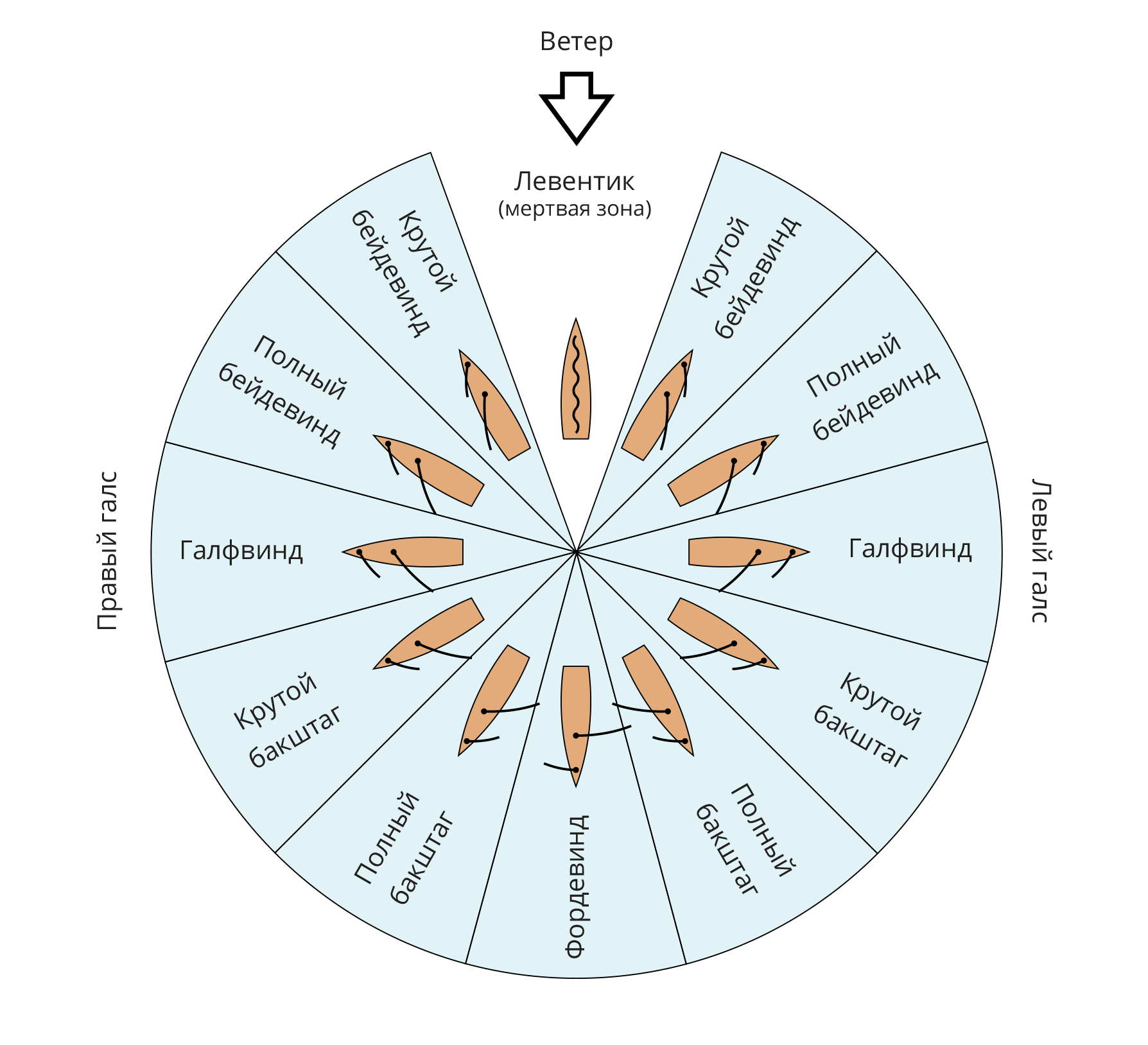

Яхты ходят почти по всем направлениям относительно ветра, кроме совсем точно против ветра.
Вот схема: Для скоростных парусных лодок и особенно досок, а также буеров (ледовые яхты на коньках) при достаточной скорости любой курс превращается в крутой бейдевинд. Кажущийся (вымпельный) ветер для рулевого получается сложением своей скорости и скорости истинного ветра. На буере достаточно немного разогнаться и выбираешь шкот, парус практически параллелен корпусу, скорость увеличивается, я пару раз катался, ощущения незабываемые! Я лично разгонялся до 40-50 км/ч, точно не скажу.

Мы строили-строили и наконец построили! (Чебурашка)
Яхту я давно собрал, но оставалось несколько штрихов. Так как наступил отпуск, приехал племянник 8 лет, и вообще, лето, то собрал волю в кулак и доделал яхту.
Собрал, потом разобрал для перевозки, тут всё легко и просто: весь стоячий и бегучий такелаж закрепляется рыболовными карабинчиками. Корпус в кильблоках отлично встал в багажник под шторку, мачта с парусами на заднее сиденье. Заодно взял катер.

И фото внутренностей было, но теперь с пояснениями Сейчас на даче, если этого мало, то чуть позже сделаю подробнее обзор.

Что было, я видел, Саша.aaz38 писал(а):Ну вот же было!Nikolai_vlg писал(а): Саша, спасибо за видео!
Можешь снять на видео внутреннее устройство, как оно сейчас выглядит и работает. Какая лебёдка, где приёмник, бортовой питание и пр.?
Если не жалко, конечно
Такой видео обзор действующей модели яхты.
Я бы посмотрел с огромным вниманием и удовольствием.....
С уважением.
Спасибо за пояснения!
Всё встало на свои места.
Подожду видео обзор.
