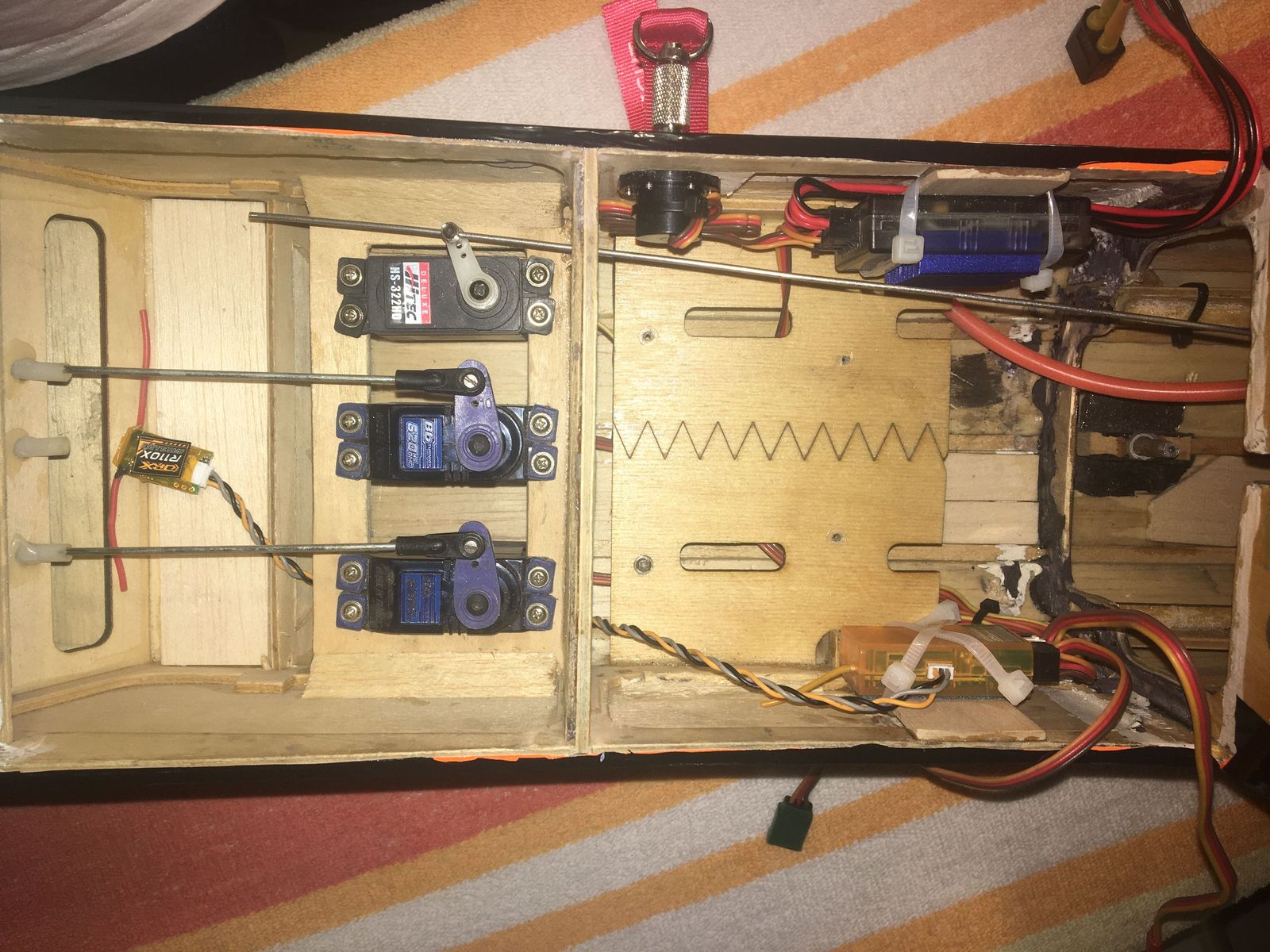

Собрал силу воли в кулак и начал потихоньку сборку. Для начала установил сервы, прописал модель в передатчик. Если каждый раз при сборке модели втыкать разъемы сервоприводов элеронов в приемник, то в приемнике могут штырьки отвалиться от платы, да и просто это неудобно делать. Поэтому сделал удлинители и пометил правый/левый - у меня элероны на разные каналы разведены. Присоединил приемник. Подключил сервы. Пытаюсь забиндить... Час пытаюсь... А не выходит. Стал искать мануал, нашел ссылку на ХК, читаю описание, а там нет моего протокола! Есть следующий - DSMX, а надо DSM2 Версия приемника v3, а предыдущая v2 поддерживала оба протокола. Пришлось снимать приемник, ставить 6-канальный старый. Но зато сателлит забиндился, будет дополнительная страховка, да и антенн больше и расположить их можно под разными углами. Установил на место систему бортового питания с выключателем. Тут сложностей не возникло. Далее надо установить топливную систему.

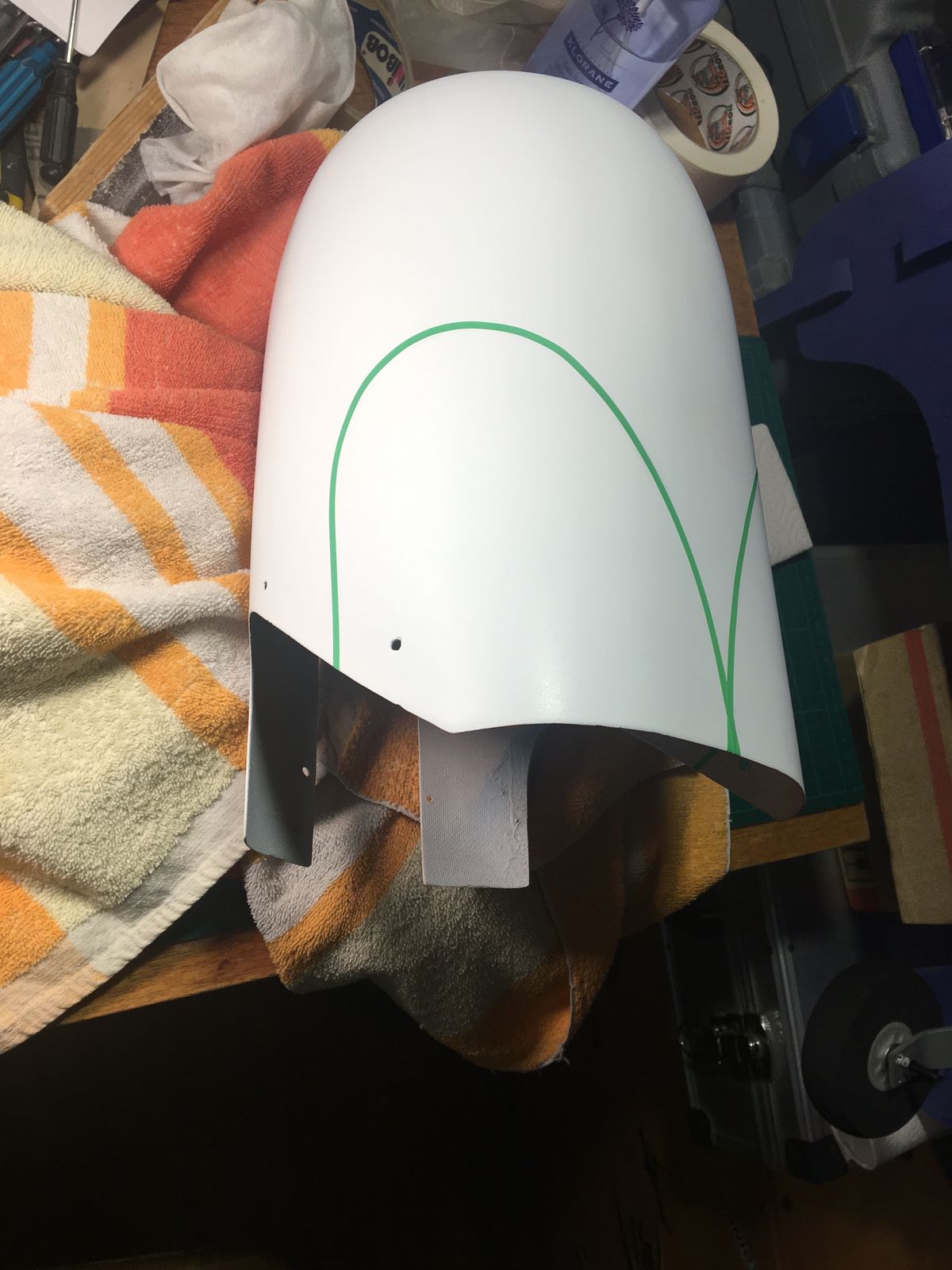

Добрался я к товарищу А.А. Заказал предварительно краску, лак двухкомпонентный в автомобильно-красильной конторе.
Купил специальный скотч 3 мм для контуров (зелененький на фото).
Освоили с Алексеем современную технику для окраски - окрасочная камера, сушилка и прочие прибамбасы. Ну как освоили... разочек покрасили. Для первого раза получилось вроде неплохо.
Процесс весьма прикольный. На будущее себе (и другим) - надо тщательнее готовить поверхность. Правильно было бы после шпаклевки-шкуровки и нескольких повторений покрасить грунтовкой-шпаклевкой для заполнения мелких дефектов. Также первое покрытие однотонным грунтом может дать картину поверхности по отблескам. Я опробовал эту технологию на буксире-спасателе. Самое главное - не лениться и выводить все мелкие дефекты и зашпаклевать все мелкие пузырьки и трещинки. Переходить последовательно от крупной шкурки к самой мелкой.
После покраски цветом поверхность была шагреневой. Лак дал отличное покрытие. Я доволен.

Чтобы иметь предварительную картину поверхности вполне достаточно использовать сухой проявочный порошок , гораздо важнее в процессе подготовки правильно подбирать зернистость наждачки ,особенно для темной краски, шаг должен составлять 30-50 единиц , например зачистили 100-й , следующая должна быть максимум 150-ка но не 180-ка или 220-ка . Даже если удастся спрятать риски лишним слоем грунта или жидкой шпатлевки перечистив затем мелкой наждачкой , со временем все это просядет и риски будет видно уже на ЛК покрытии .
- Сообщения: 2288
Re: Hobbico Sukhoi SU31
Сереж, ну согласись, что мы оч круто его покрасили!
А за порошок отдельное спасибо. Надо будет попробовать!

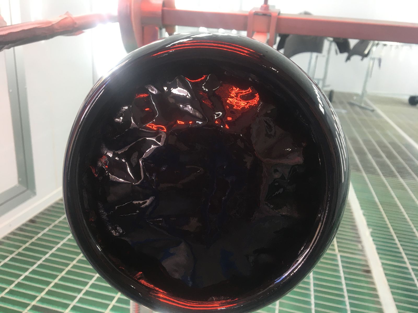

Итак, технология изготовления фонаря номер раз: натягивание глаза на ж.. бутылочная технология.
Для изготовления нужно иметь модель. Вариантов изготовления несколько: из куска дерева, из гипса и т.д.
Т.к. у меня в наличии есть фонарь, то решено было делать из гипса. Всего-то надо залить в фонарь гипс. Но форму фонарь держать сам не будет, поэтому был изготовлен ящик. Купил 2 пакета по 3 кг гипса. Развел сразу 3 кг, воды налил наугад, как раз почти весь пакет замешал. Но немного не хватило. Второй заход получился чуть гуще, накосячил немного. Следующий этап - запихать болван в бутылку. Были приобретены сначала 5 литровые бутылки с водой разных производителей. Куплен вентиль безкамерной шины, вставил в пробку от бутыли. Накачал 1,5 атм в бутыль и стал греть феном до увеличения размеров и разглаживания рисунка. Одну бутылку перегрел локально - она неслабо бахнула. Вторая бутылка была чуть перегрета со стороны горлышка, сорвало крышку. Хорошо, что я делал это в гараже - разрушений нет. Дальше довольно просто, надо греть феном до полного разглаживания. Но есть нюансы.
1. Бутылка изначально должна быть без царапин. Желательно и без рельефа (я на вскидку не смог сообразить где такое найти).
2. Начинать надо с концов, чтобы не сдвинулась бутылка.
3. До снятия с болвана надо убедиться в полном разглаживании складок и рисунков. Первые две бутылки оказались чуть коротковаты, но я для опыта я проделал эксперимент.
Сегодня за основу была взята бутыль 6 л, купил в полиэтилене сразу пару - царапин почти не было. Вроде бы сделал всё как надо, но всё равно остались следы, но еще остались типа морщин - как-то всё не айс вышло.
В общем, данная технология подходит скорее для пенолетов. Из плюсов - малый вес. Оригинальный фонарь весит 84 грамма, фонарь из бутылки - 34. Минусы - качество сильно зависит от исходного материала, испортить в процессе очень легко.

Бутылочная технология сама по себе не так уж плоха , надо учитывать ряд особенностей при формовке деталей. Первое и самое главное хорошо получится только выпуклая поверхность , вогнутую получить очень трудно ,придется изготавливать специальные обжимы, фонарь нужно было сразу делать в размер не оставлять губу по периметру фонаря . При выборе гипса в качестве материала для мастер-модели нужно учитывать что гипс очень гигроскопичен ,сушить его придется не неделю и не две , иначе влага , выделяемая при нагреве сделает поверхность несколько рельефной . Мы в качестве материала для мастер-модели используем березу . Чтобы бутылка не сдвигалась ее нужно закрепить с тыльной стороны , мы крепим при помощи саморезов , прогреваем от краев к центру при изготовлении из1.5-ки оптимальная температура фена 230-250 градусов . А царапины убираются очень просто наждачкой 1500-2000 и затем 3М пастой 417 . К сожалению оснастка вся в моделке , сделаю фотки выложу в теме
Да, возможно.стажер писал(а):Бутылочная технология сама по себе не так уж плоха , надо учитывать ряд особенностей при формовке деталей. ..
Гипс не высох, это факт. При наличии мастер-модели (старого фонаря) гипс самое технологичное решение. Пилить из дерева я не готов морально.
Вторая причина отказа от этой технологии - заготовки на пределе по размеру. Бутылки 6 л хватает с минимальным запасом по длине, при этом надо ухитриться запихнуть модель в узкое отверстие в оконечности бутылки. Возможно, бутыль может и сильнее растянуться, но после трех больших бадабумов в руках мне стрёмно сильно греть феном бутыль под давлением. Это реально за гранью разумного нарушения ТБ.
Гипсовую болванку не выбрасываю, пусть лежит и сохнет, может вернусь с еще одной попыткой.

Сегодня продолжил подготовку к полетам. Окончательно отцентровал. Пришлось повесить 180 грамм свинца на передний моторный щит. По-хорошему, нужна не сильно жаркая погода, чтобы не ехать на поле в 3 часа утра.
