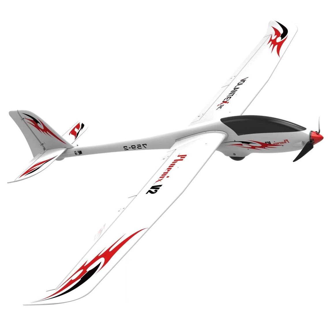

https://aliexpress.ru/item/100500226372 ... 9809249141
Вот такой планер у меня . Шасси как бы есть-колесо посередине..
Хочется поднять модель, почувствовать.. Вот с посадкой, боюсь будут проблемы .Судя по ю-тубу, побег на посадке без тормозов- метров 30-40.. Скоростная зараза.. Потому и закралась мысль плюхнуть его в полутораметровую рожь..
При выпущенном тормозе ,даже если крыло скребет по асфальту, ни закрылки, ни элероны асфальт не задевают..
Ю-туберы говорят, что при выпуске закрылок ,или включении воздушного тормоза непредсказуемо меняется аэродинамика и поведение модели. Про повреждения не говорили.. Ведь даже если поверхность находится в норм. положении , при нагрузке на неё- серва- до свиданья..
Буду , наверное, ждать полутораметровую рожь в полях.. или все таки асфальт в Бекетовке?
Может, предварительно на высоте попробовать закрылки ( они выпускаются плавно) и тормоз ( он включается резко, в макс.положение) , посмотреть как это отразится на поведении?
В общем, вопросы те же )) Просто хоть рассказал, что за планер))

Все изменения настроек, выпуск закрылков и т.д. всегда опробуются на высоте, чтобы было время на принятие решения и откат на старые настройки.
С рожью есть вариант с поиском севшего планера посреди ржи.
"С планером во ржи"

Не загружайте себе мозг ненужными мыслями.
Летайте как летали в симуляторе.
Спокойно и анализируя действия.
Это тот же самолёт, только планирует лучше.
И сажайте модель вначале от себя.
Никакие тормоза, баттерфляи и прочая хрень вам не нужна.
Взлёт с руки, полет по кругу, расчет и заход на посадку.
Вот ваша основная, цель.
Влетаться и почувствовать как он летит.
Хотите сажать в рожь, траву, пробуйте. Но посадка на твердый грунт все равно будет отличаться. Настройтесь морально и психологически.
С настроем типа "А может не посажу, а вдруг запутаюсь и пр." лучше не лететь.
Как только будете готовы морально, все получится.
Проверено и не раз.

Я на первом запуске зеленого биплана из 5 минут полета 2 потратил на заходы на посадку. Самолет летел против ветра очень хорошо, не хватало полосы. Такая же ситуация была и с жёлтым. Он больше и планирует очень хорошо. Плюс в обоих случаях был ограничен в длине полосы: зеленый сажал ровно поперек полосы в Бекетовке - 40 метров в чистом виде; желтый сажал на снежную полосу в Бобрах, шасси - колеса, в целину было жалко. И очень хотелось сделать первый полет, так что наличие ветра было уже не так критично.
Так что план на первый полет примерно такой:
взлет против ветра,
набор высоты,
переход в горизонтальный полет и триммирование до прямого полета с убранными руками со стиков;
полет по "коробочке" с проходом возле себя против ветра над полосой;
Пробовать максимально долго двигаться в горизонте без газа, чтобы оценить планирование и "летучесть";
в начале захода к себе сбрасывать газ в ноль и стараться идти с плавным снижением;
если скорость велика - выключать газ раньше, занимать на на развороте меньшую высоту;
заход на посадку делать на небольшой высоте, резко не задирать нос и не опускать его, дать модели спокойно лететь с небольшим снижением до посадки.
Возможно модель улетит сильно дальше ожидаемого, поэтому желательно иметь впереди более-менее ровную местность.
