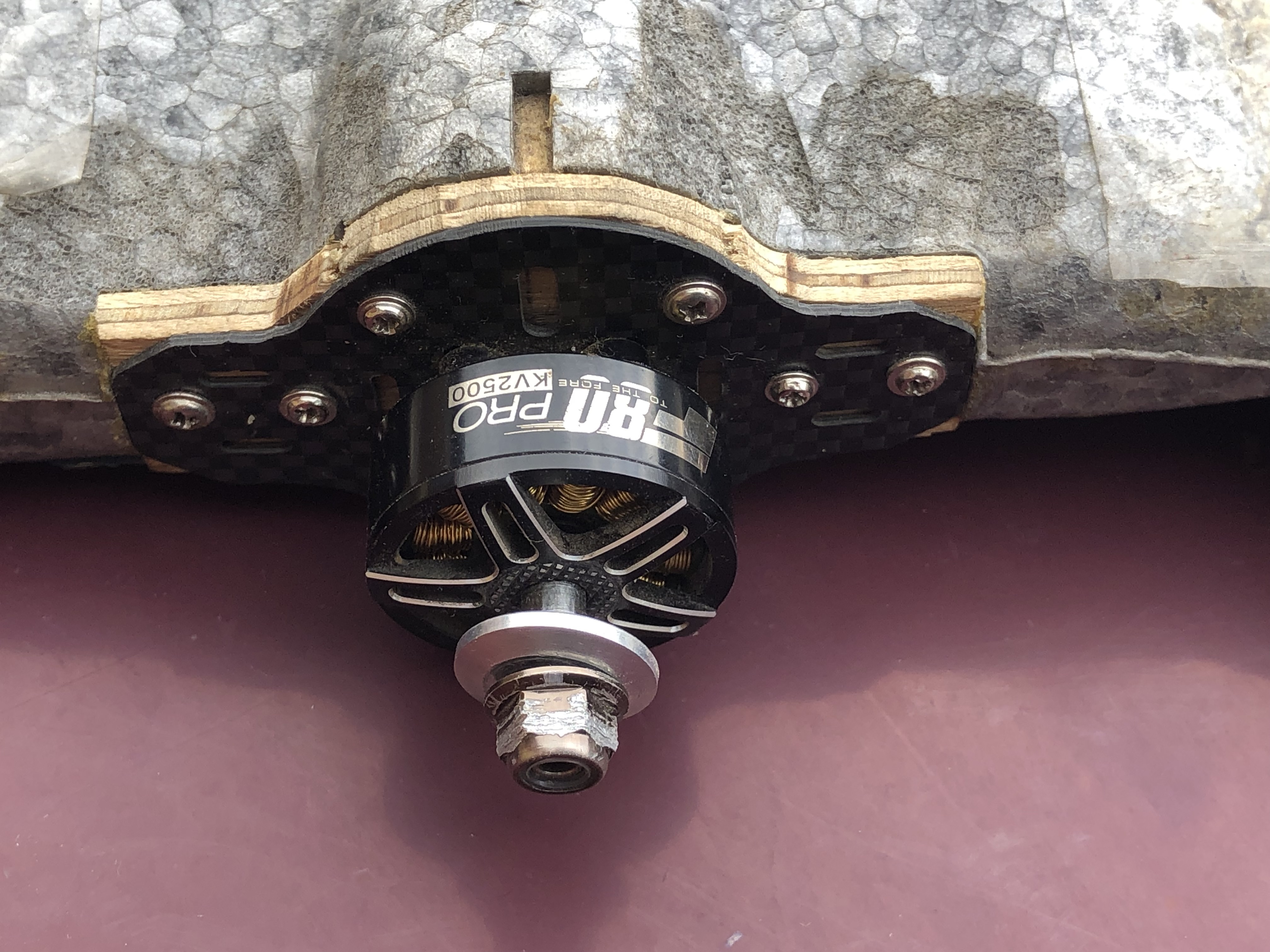

Re: Pylon Racing
Вот такой моторчик. Я себе тоже закал,не выдержал у него звук ,на пикировании разгружается винт ... ну просто песня!

да дело не в моторчике, а в его kV....

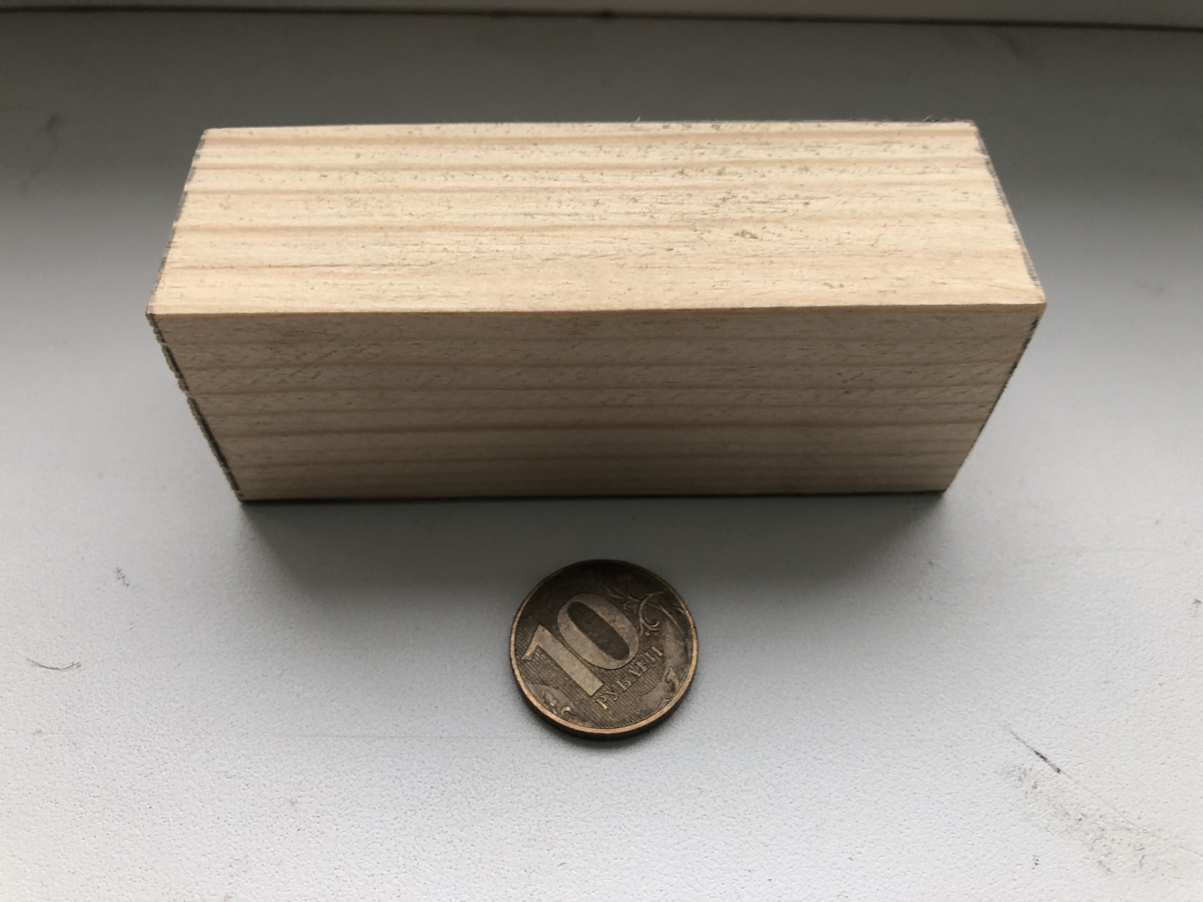

Изготовил брусок в размер батарейки.Совсем она не большая ,можно сделать фюзеляж с малым мидель сечением. Буду думать дальше.

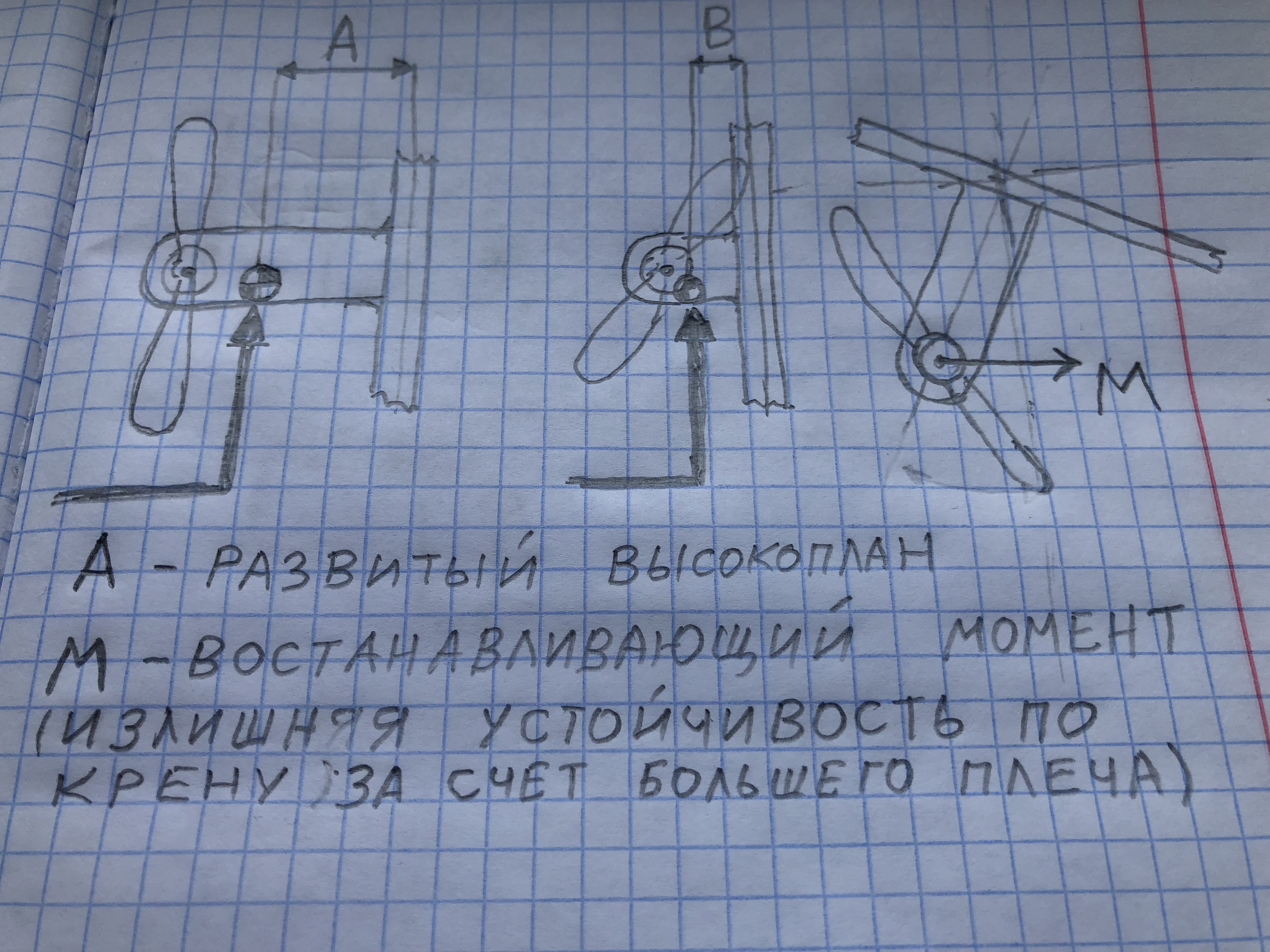

По фюзеляжу есть два варианта и у каждого есть как минусы так и всякие ништяки.
1)Классический тянущий винт ,все как обычно ,высокоплан но не развитый крыло не высоко от оси и центра масс.
Плюсы: можно уложить в обтекаемое тело мин сечения ,совершенно предсказуемое сочетание устойчивости и управляемости . Скорей всего будет правильно вести себя в полете (на ноже и пр.)
Минус тоже жирный не мотор не винт не хочется ломать при посадках.
2)Значительно более развитый высокоплан за счет того что толкающий винт расположен на задней кромке крыла,но полетит ли такое на ноже центр масс у него смещен далеко вниз . Будет через чур устойчивым.Но ништяк тоже для такого пилота как я очень жирный - все буден в сохранности и мотор ,и винт!
Какие будут по этому поводу мнения?
p.s.Крыло как схему не рассматриваю в обще,не потому что в чем то ущербно даже наоборот,просто хочется самолет,надоели мне крылья.

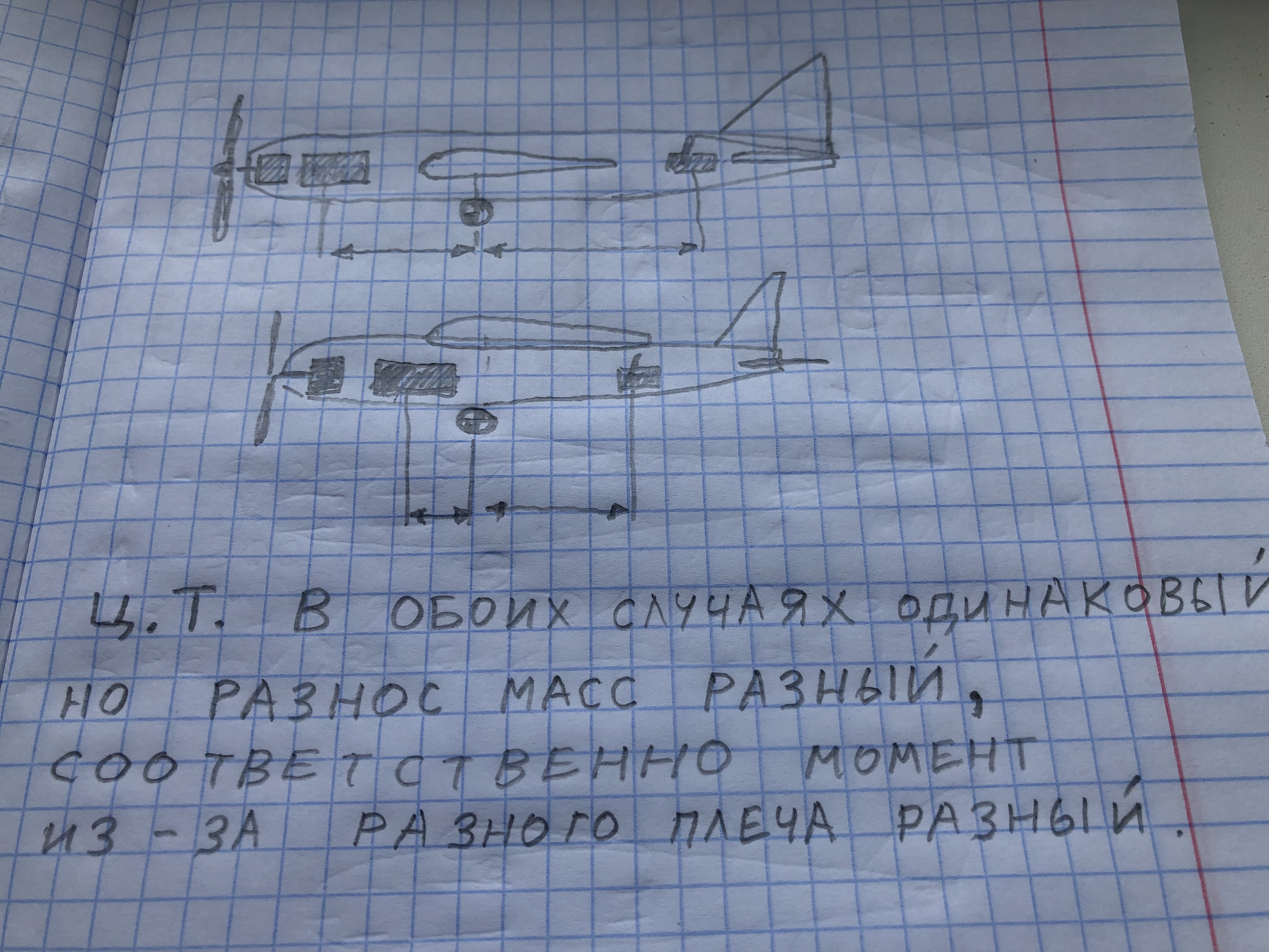

Юра, я рад, что ты вновь, как Феникс, восстал из пепла и с головой окунулся в самолетотворение.combat forever писал(а): 1)...высокоплан но не развитый
Ты просишь мнения, можно пару...?
1. Из-за чего развалилась Вавилонская башня- люди говорили на разных языках и не понимали друг друга... Нет в аэродинамике понятий "развитый- не развитый высокоплан", нет центра масс, есть центр тяжести, а это два разных понятия.
2. Я понимаю, что вам с Герой насрать на теорию и расчеты, вы "практики", но я не раз наблюдал полеты этих "практических" аэродинамических извращений, коротые разваливались в воздухе. Поэтому основы аэродинамики и прочности ЛА надо , хотя бы , придерживаться.
3. Приведенное тобой обоснование увеличения устойчивости при смещении "центра масс" вниз актуально для автомобилестроения и, может быть, для судостроения. В авиации устойчивости три, основные из них- это путевая (курсовая) и поперечная. Путевая устойчивость самолета обеспечивается в основном вертикальным оперением. Чем больше площадь всех вертикальных поверхностей (киль, форкиль, гребни и др.) и чем больше плечо этих поверхностей до центра тяжести самолета, тем лучше его путевая устойчивость. Поперечная устойчивость самолета обеспечивается углом поперечного V крыла, высотой киля и стреловидностью крыла. Центровка (по оси самолета) оказывает влияние:
-задняя центровка вызовет сначала ухудшение устойчивости самолета по перегрузке, а затем может привести к появлению неустойчивости.
-излишне передняя центровка затрудняет управляемость самолета
Как видишь, вертикальное смещение "центра масс" влияние на устойчивость самолета не оказывает, конечно, если речь не идет о массе, соизмеримой с массой самолета на плече, соизмеримом с размерами самолета
НО, "Должны расцвести все цветы..." (из яп. эпоса) и я буду раз увидеть как можно большее разнообразие ЛА на Лехиных гонках и ... да прибудет с нами сила

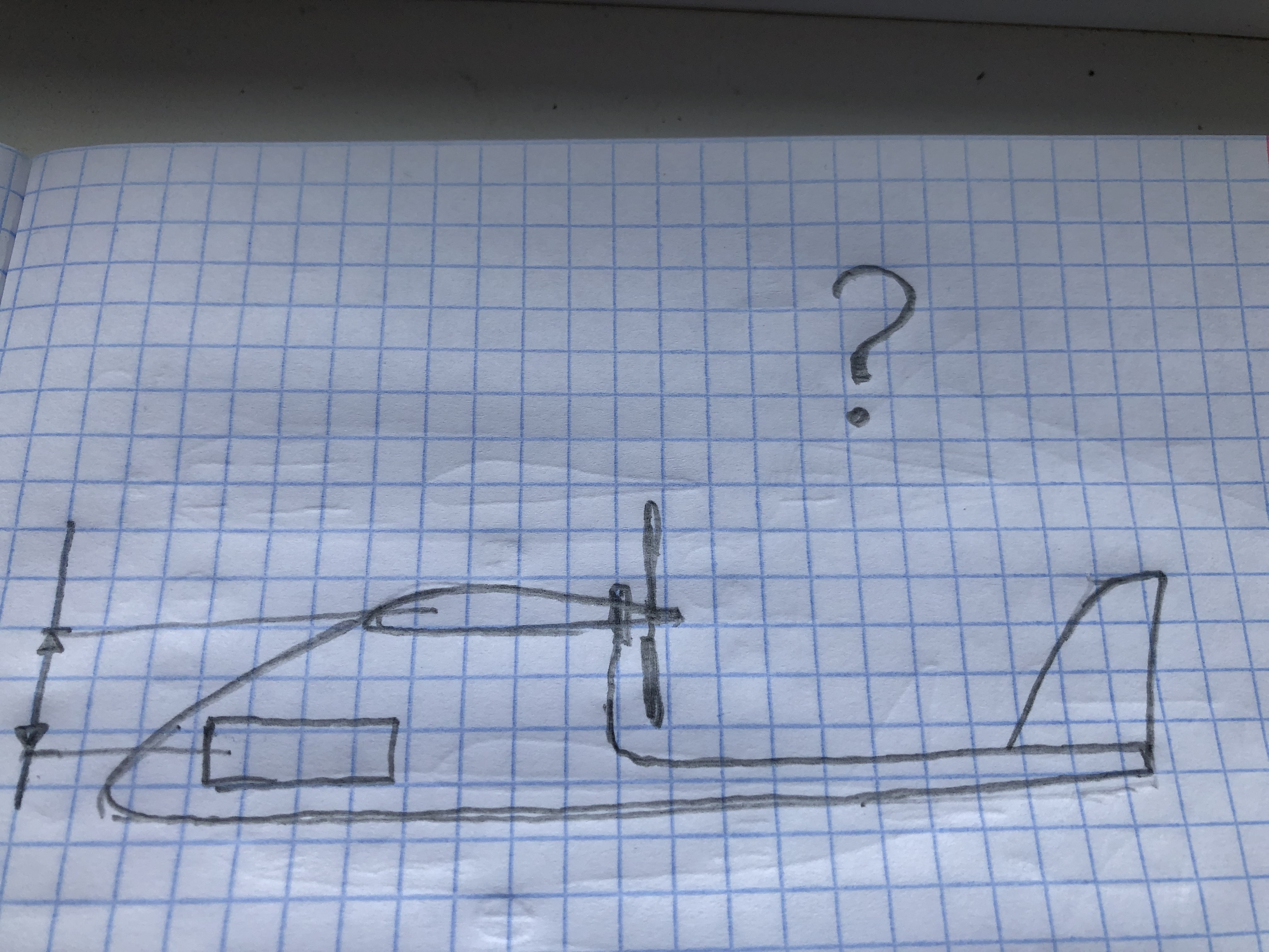

Какая уж там птица феникс,все наоборот воробей чахлый,приболел немного ,но зато есть время на самолетики.SHURHAND писал(а):Юра, я рад, что ты вновь, как Феникс, восстал из пепла и с головой окунулся в самолетотворение.
С терминами у меня да плохо. К теории я отношусь не совсем так как ты говоришь. Мне кажется очень важным знать ПОЧЕМУ и КАК оно все происходит,но количественно что высчитать считаю абсолютно нереальным занятием. К примеру:есть полетные перегрузки их чисто теоретически можно просчитать,но эксплуатационные предсказать сложно для моделей практически не реально. Так же в аэродинамике многие коэффициенты имеют большой разбег от и до и это приводит к тому что например площадь стабилизатора на одном и том же плече может отличатся достаточно значительно но лежать в пределах коэффициента.Поэтому практика,аналоги,интуиция - наше все!
Попытался нарисовать то о чем писал. К выбору общей схемы самолета.
Комментарии,советы приветствуются.
Re: Pylon Racing
Что-то мне подсказывает, что по третьей схеме (с толкающим пропеллером) больших скоростей не будет.
Плюс к этому при увеличении оборотов будет создавться момент, приводящий к пикированию...

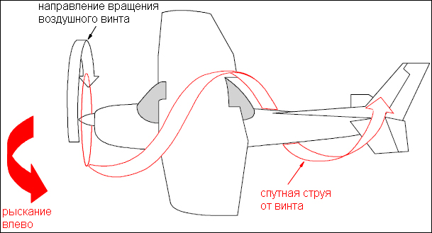

Нет, Саша, твое суждение про третий вариант не верно.
Чтобы определиться с компоновкой ЛА надо немного разобраться. Любой винт создает поток турбулентного (закрученного) за собой воздуха и толкает им ЛА в среде относительно спокойной, вязкой атмосферы. Известно так же, что воздух в полете уплотняется ближе к задней кромке крыла, что создает больше возможностей чтобы там от него эффективно оттолкнуться винтом.
Тянущий винт отбрасывает струю воздуха на центроплан и на крылья, причем вращаясь, этот поток давит на одно крыло сверху, а на другое снизу, что вынуждает конструкторов как-то компенсировать этот вредный момент, теряя драгоценную мощность.
Толкающий винт мало того, что работает в среде более плотного воздуха и может больше реализовать моментные характеристики двигателя (+экономичность),еще и не вредит полету- вихрь не борется с конструкцией ЛА!
Итог: +20% в пользу толкающего (вопросы преимущества пилотажа не рассматриваю). И для примера классический эксперимент.
Поклонники разных схем спорят об их эффективности до сих пор, и это при том, что давно уже был поставлен классический эксперимент сравнения тянущего и толкающего винта на самолете Cessna Skymaster — вот таком.
Как вы видите, это двухмоторный самолет сравнительно редко применяемой схемы push-pull (тяни-толкай). Его удобство для теста — в том, что у него два совершенно одинаковых двигателя с одинаковыми винтами, и он может летать на любом моторе из двух. Для теста определялась максимальная скорость при работающем тянущем двигателе и при толкающем (понятно, что разница в скорости даст точный практический ответ — какая схема эффективнее, с учетом всех факторов). Так вот с работающим толкающим винтом скорость самолета была больше на ~20 км/ч, чем с работающим тянущим. И это, между прочим, немало — с учетом того, что установка толкающего винта на Скаймастере далеко не оптимальна, в то время как установка тянущего взята с классической Цессны и вылизана до предела.

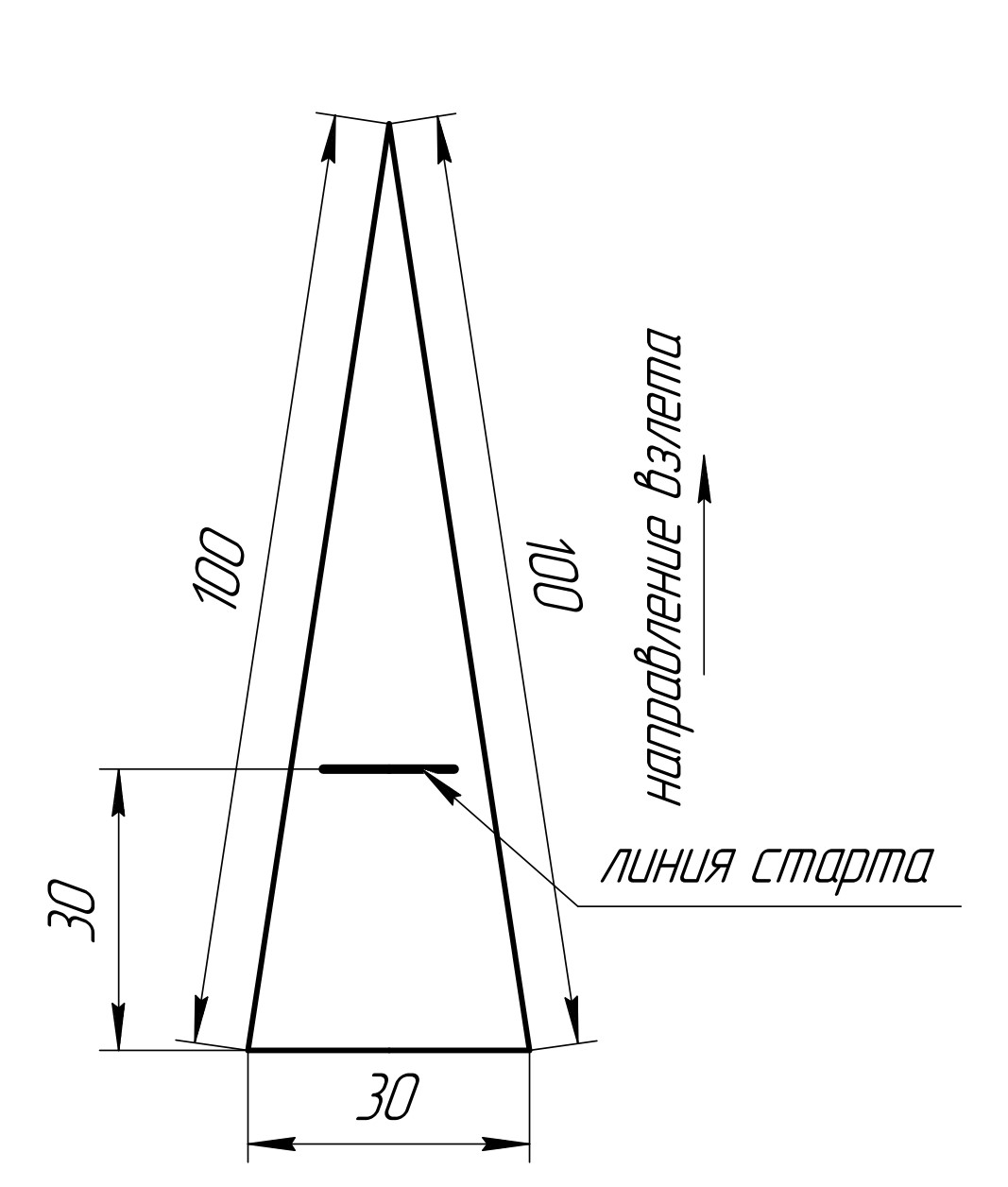

Друзья, давайте придерживаться заданного курса:
1. Модель самолета должна иметь традиционное конструктивное решение: переднее крыло и хвостовое оперение, как у самолета обычного размера.
2. Вес батарейки 200гр.
3. Длина маршрута: 230 метров.
4. Количество кругов 10.
