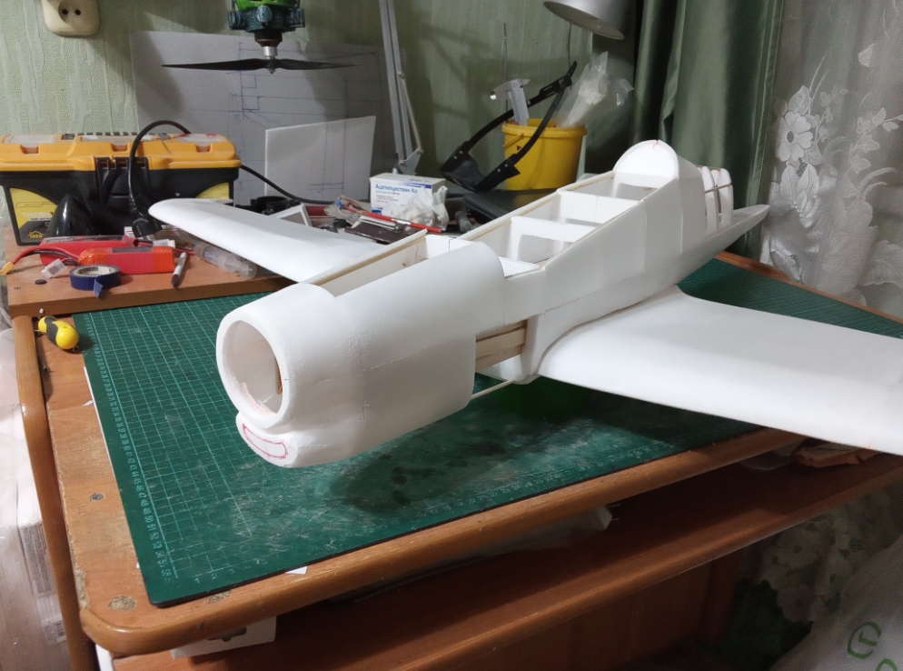

Размах 1200мм , вес не оклеенной модели без мотора, регуля , серв и акума 600 грамм . Думаю в 1200-1300 грамм полётного уложусь. Акум 3S 2200 или 2600ma , мотор 35ой серии 1200kv , винт 10 или 11 или 12" посмотрю по полёту . Буден мало - сниму с Вильги мотор 42ой серии с винтом 14".

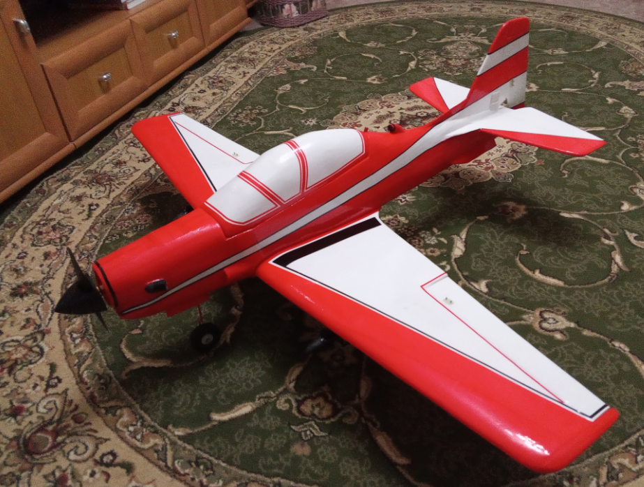

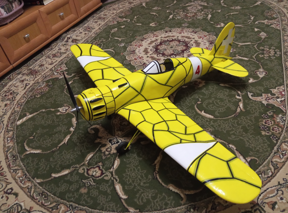

Закончил .
Re: Снова двушка.
Поздравляю!!!ВВМ писал(а):Screenshot_4.png Закончил .
Re: Снова двушка.
Спасибо друзья .

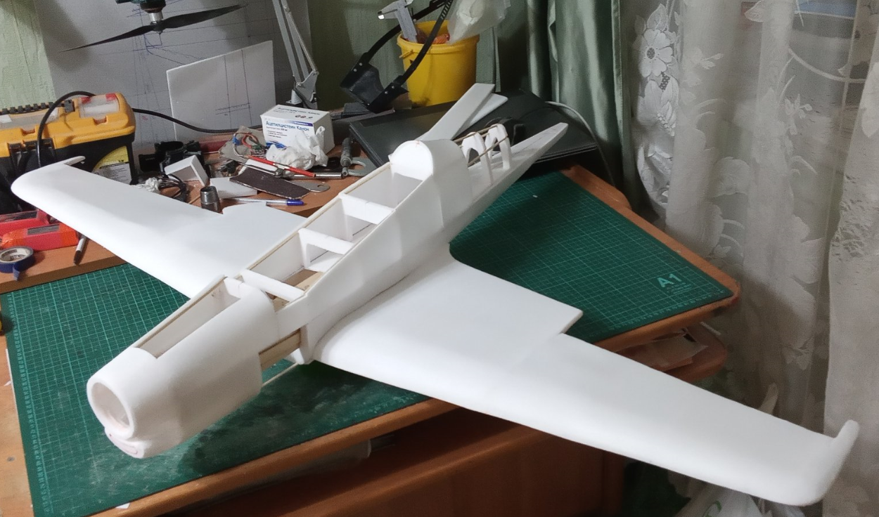

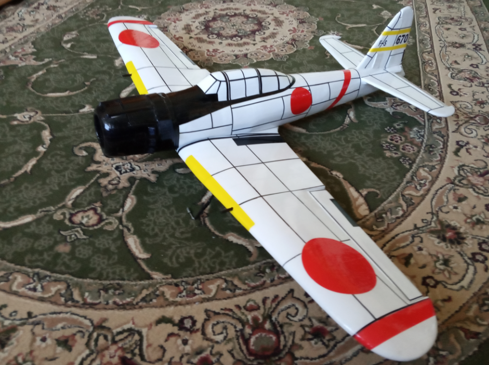

Собрал вот такой самолёт . Называется "Зеро" . Размах 1200мм , вес пустого планера 500 грамм. У меня такой был , этот задарю деду Сане.
Re: Снова двушка.
Симпатично получился.

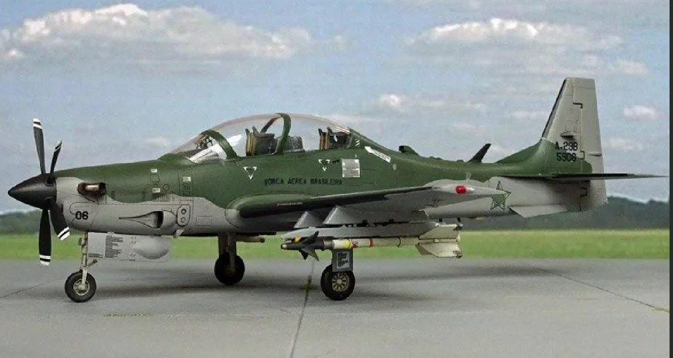

Надоел?!ВВМ писал(а):Screenshot_3.pngScreenshot_6.pngScreenshot_5.pngЯ вам еще не надоел ? Будет вот такой ероплан . Ну или похожий не него.
Не дождаться тебе таких слов!!!!
Ты молодец!!!!
Низкий поклон тебе, дядя Володя....

Вова, какой диаметр крайнего носового сечения ?
И , эта... если еще надумаешь нам "надоедать"- приезжай, потолочку для тебя всегда найдем...
Re: Снова двушка.
Наружный 70мм , внутренний 55мм . Впритык влезает мотор 42ой серии .

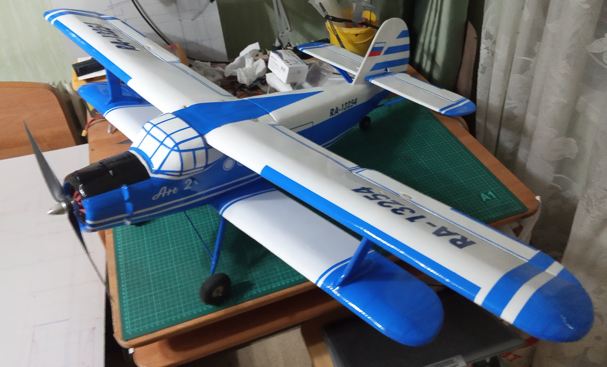

"Ан-2" Размах 1400мм , полётный вес 1500грамм , мотор DXW D 42-50. 800 kv , винт 14"х7" .
- Сообщения: 2290
Re: Снова двушка.
Ну вау же!
