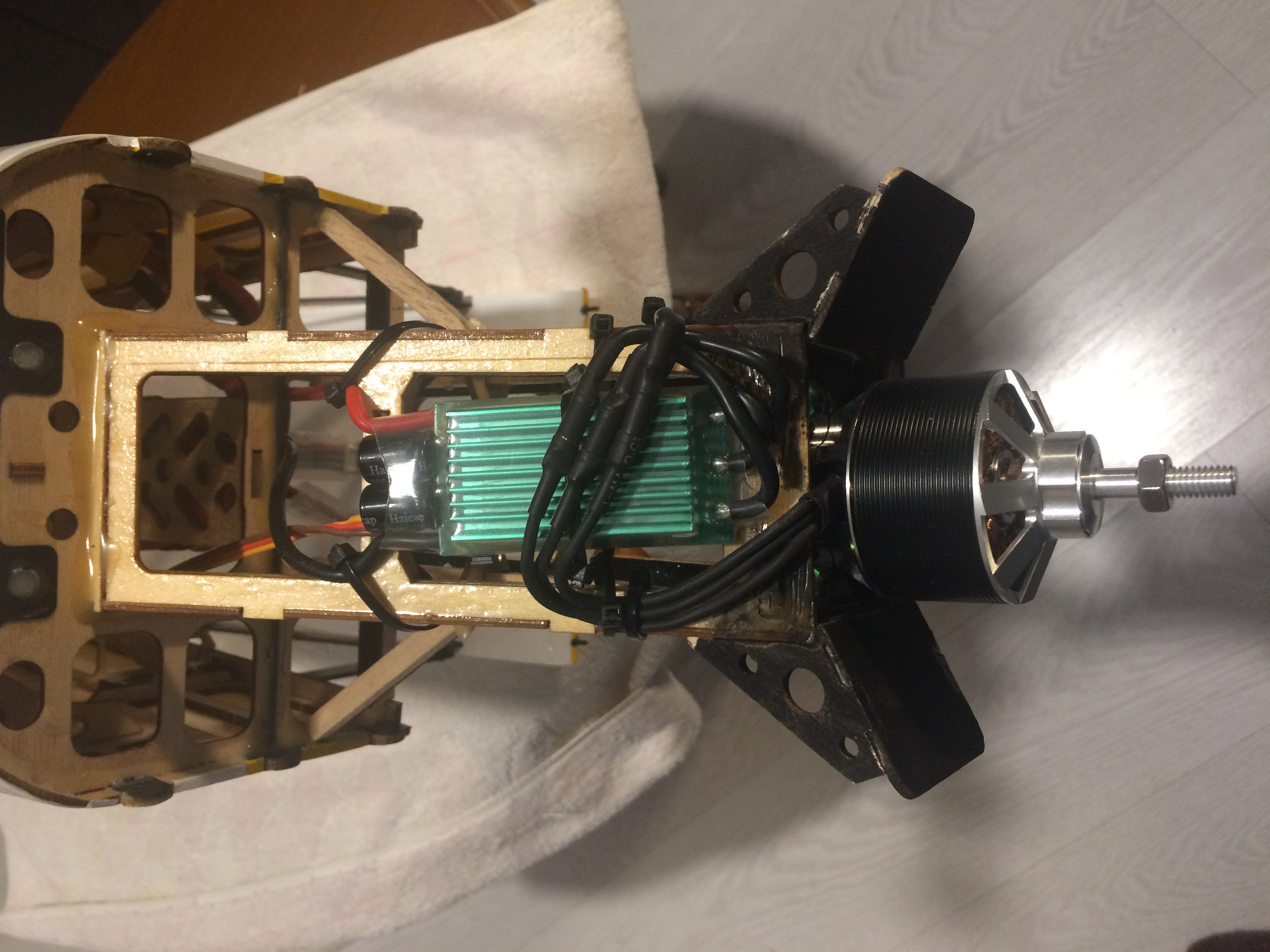

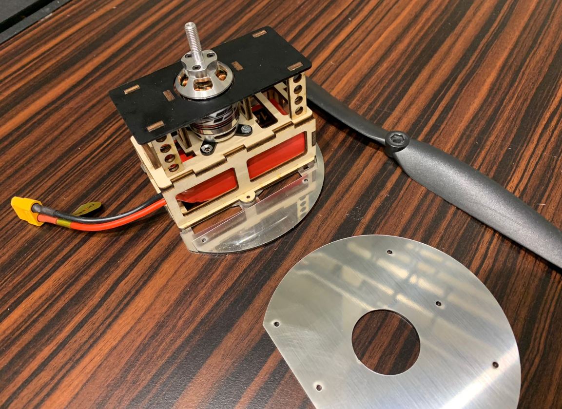

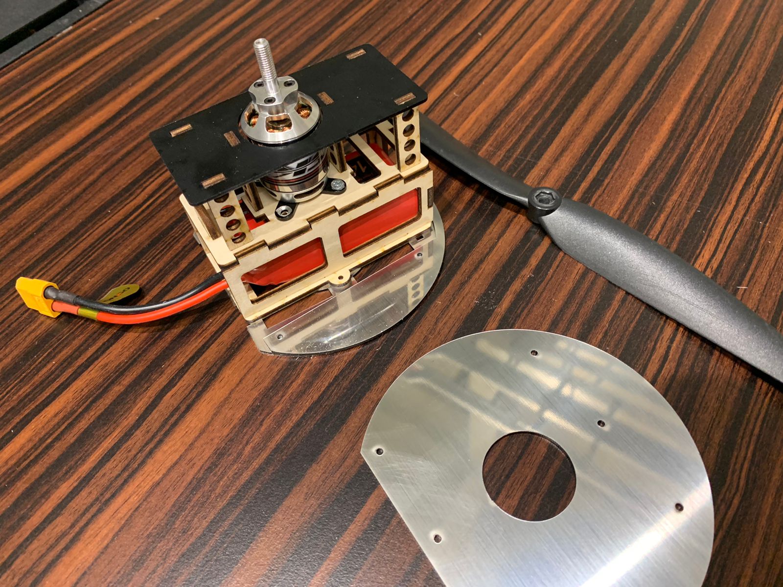

Очередные извращ.... эээ.... попытки выправить ситуацию с ЦТ. :evil:
Новая моторама имеет отсек под батарейку. Собрал пока без клея.... Посмотрим, что выйдет...
Re: Fokker D8
Если всю конструкцию собрать на клею , то как предполагается менять мотор . Если возникнет такая необходимость . Для чего стойки рядом с мотором и зачем черная панель так плотно облегает мотор не позволяя его снять ?
Сообщения: 1211
Re: Fokker D8
ВВМ писал(а):Если всю конструкцию собрать на клею , то как предполагается менять мотор . Если возникнет такая необходимость . Для чего стойки рядом с мотором и зачем черная панель так плотно облегает мотор не позволяя его снять ?
Согласен с предыдущим оратором. Просятся отверстия напротив ушей крепежа мотора.
Зачем так пытать эти уши? Неужели нет крепежа подходящего форм-фактора?
И я по-прежнему не вижу воздуховодов для обдува двигателя.
Сообщения: 834
Re: Fokker D8
Что за батарейку ты собираешЬся использовать?
Re: Fokker D8
Александр писал(а):Что за батарейку ты собираешЬся использовать?
ONBO 1400mAh 3S 45C
Re: Fokker D8
Володь, согласен.
Недосмотр конструктива... Или про...б проектировщика! :shock:
ВВМ писал(а): Для чего стойки рядом с мотором и зачем черная панель так плотно облегает мотор не позволяя его снять ?
На черную панель планировалось крепиь капот.
Re: Fokker D8
aaz38 писал(а): Зачем так пытать эти уши? Неужели нет крепежа подходящего форм-фактора?
Не совсем понял (совсем не понял) про форм-фактор.... :hmmm:
aaz38 писал(а): И я по-прежнему не вижу воздуховодов для обдува двигателя.
А это чем не обдув?
Re: Fokker D8

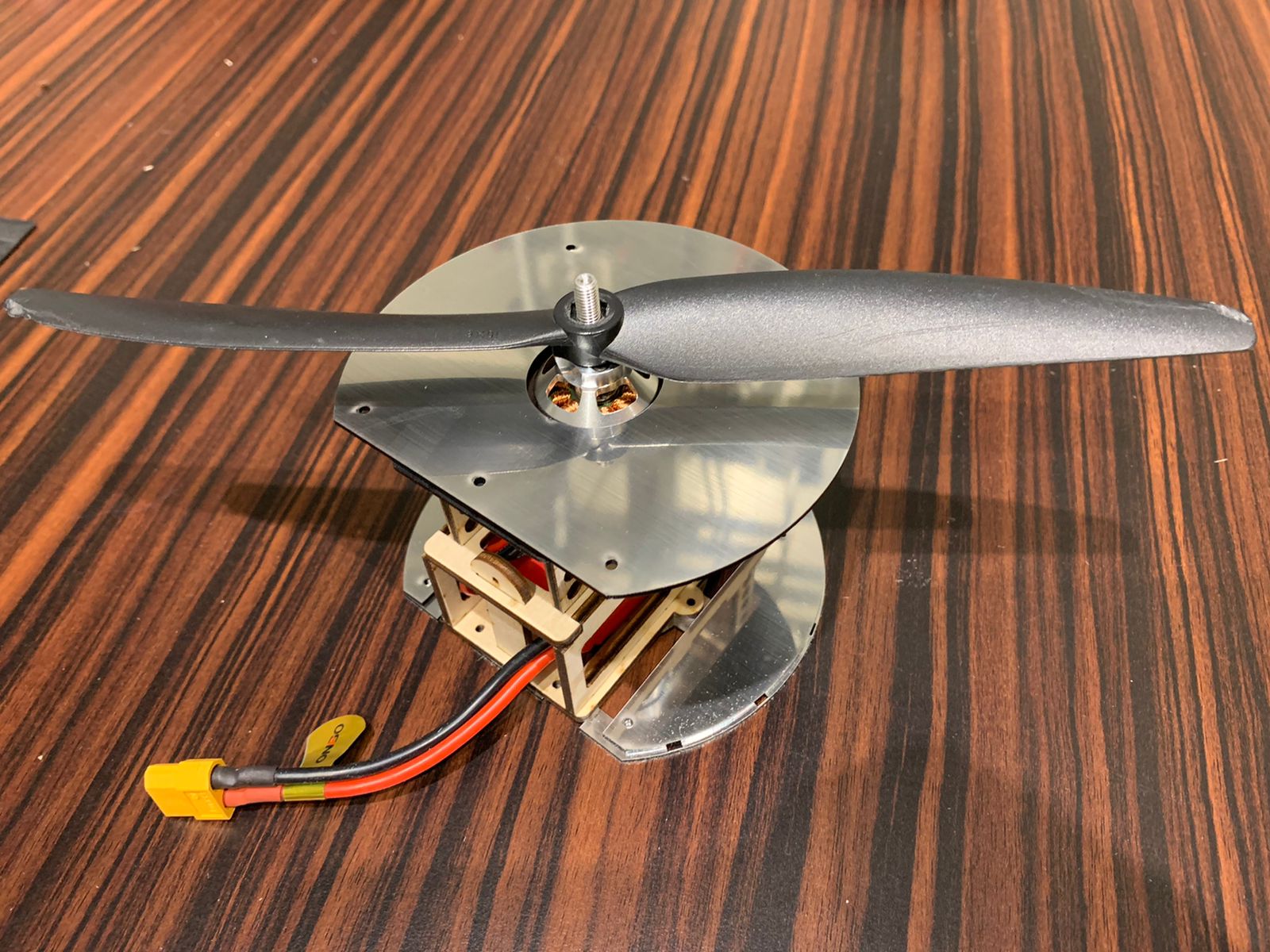

A-street писал(а):Очередные извращ.... эээ.... попытки выправить ситуацию с ЦТ. :evil:
В общем не лежит у меня душа к этому безобразию, от слова совсем.... :evil:
Будем собирать новый фюз....

Я обычно забываю про место под акум и про выход воздуха из подкапотного пространства . У меня этого выхода воздуха или нет совсем , или он очень мал . Вспоминаю про него когда уже всё готово и ничего не исправить .
Сообщения: 1211
Re: Fokker D8
Ну вот здесь видно следы зенкования отверстия в ухе. Я бы отказался от саморезов в пользу болтиков/винтиков с подходящим размером и формой головы. Предпочтительно под шестигранник. При закручивании такого крепежа ты избегаешь дополнительного усилия вдоль оси винта, которое приходится прикладывать при использовании винтов под + и - отвертку. Да и просто это красиво!

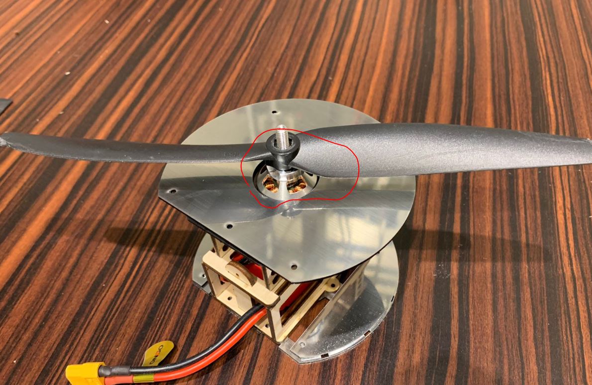

А это чем не обдув?
Я сомневаюсь в нормальном потоке воздуха в районе ступицы винта. У тебя были отверстия-глаза, вот от них можно было бы перенаправить поток прямо к мотору. Плюс увеличить центральное отверстие.

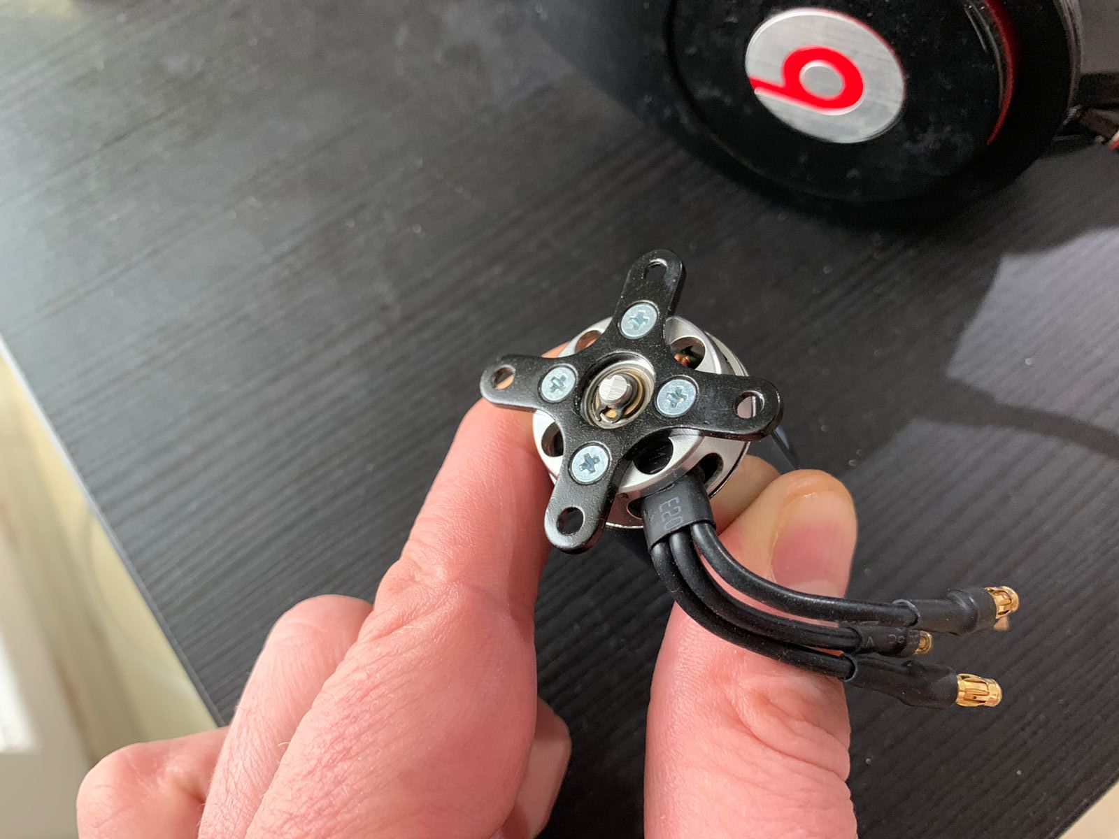

aaz38 писал(а): Ну вот здесь видно следы зенкования отверстия в ухе. Я бы отказался от саморезов в пользу болтиков/винтиков с подходящим размером и формой головы. Предпочтительно под шестигранник. При закручивании такого крепежа ты избегаешь дополнительного усилия вдоль оси винта, которое приходится прикладывать при использовании винтов под + и - отвертку. Да и просто это красиво!
Всё понял теперь.... В данном случае не до эстетики. Третий месяц не могу дать ума машинке....
А крепить как синим показано, не получится. Мотор кастри... эээ... вал обрезан....
aaz38 писал(а): Я сомневаюсь в нормальном потоке воздуха в районе ступицы винта. У тебя были отверстия-глаза, вот от них можно было бы перенаправить поток прямо к мотору. Плюс увеличить центральное отверстие.
Ок. Чем организовать перенаправление потока?

Синим показано где надо сделать отверстия под отвертку, а лучше сразу под крестовину движка.
На зеленом Ультиматике "уши" отформованы в ПЭТ-пластике (бутылкопластик), на желтом - бальза
http://rc-avia34.ru/download/file.php?id=3862&mode=view

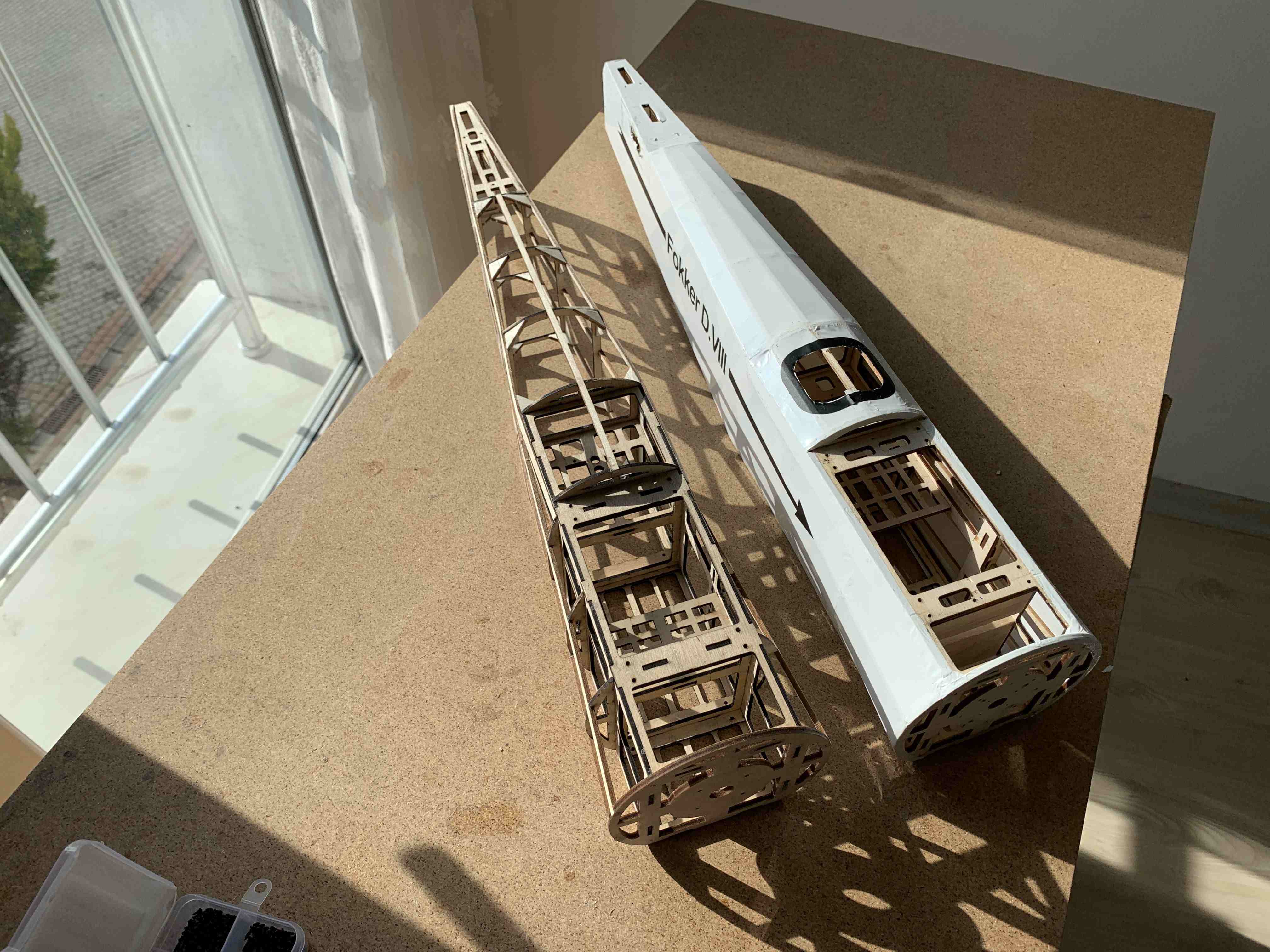

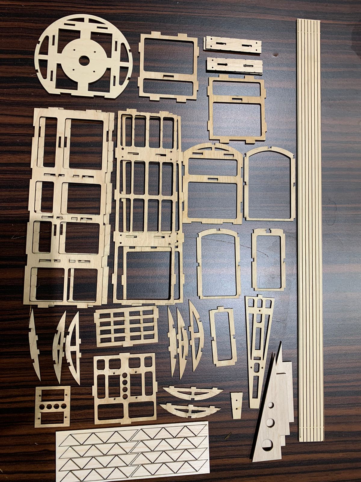

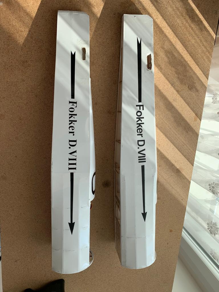

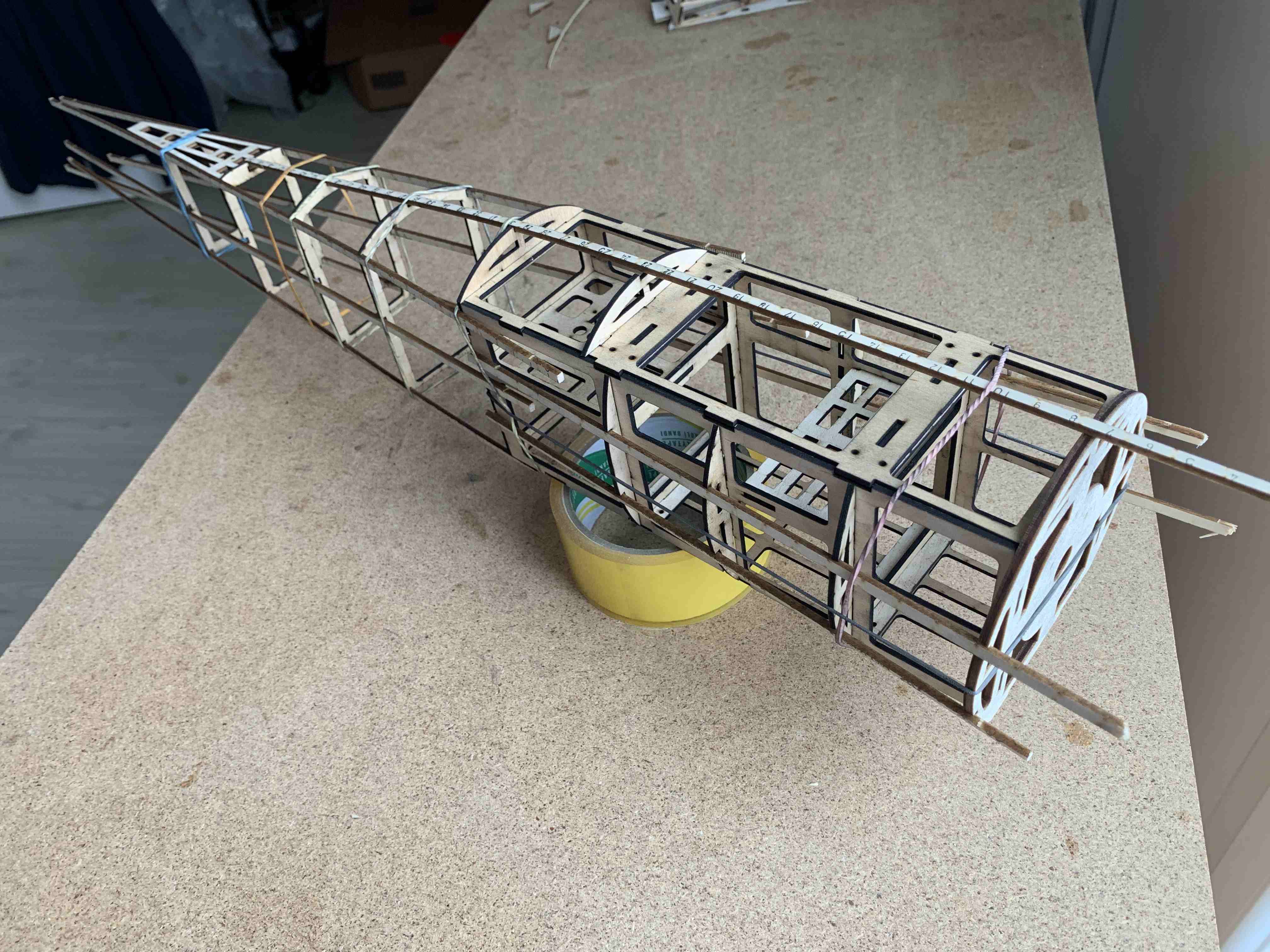

Первые наброски нового фюзеляжа.
Re: Fokker D8

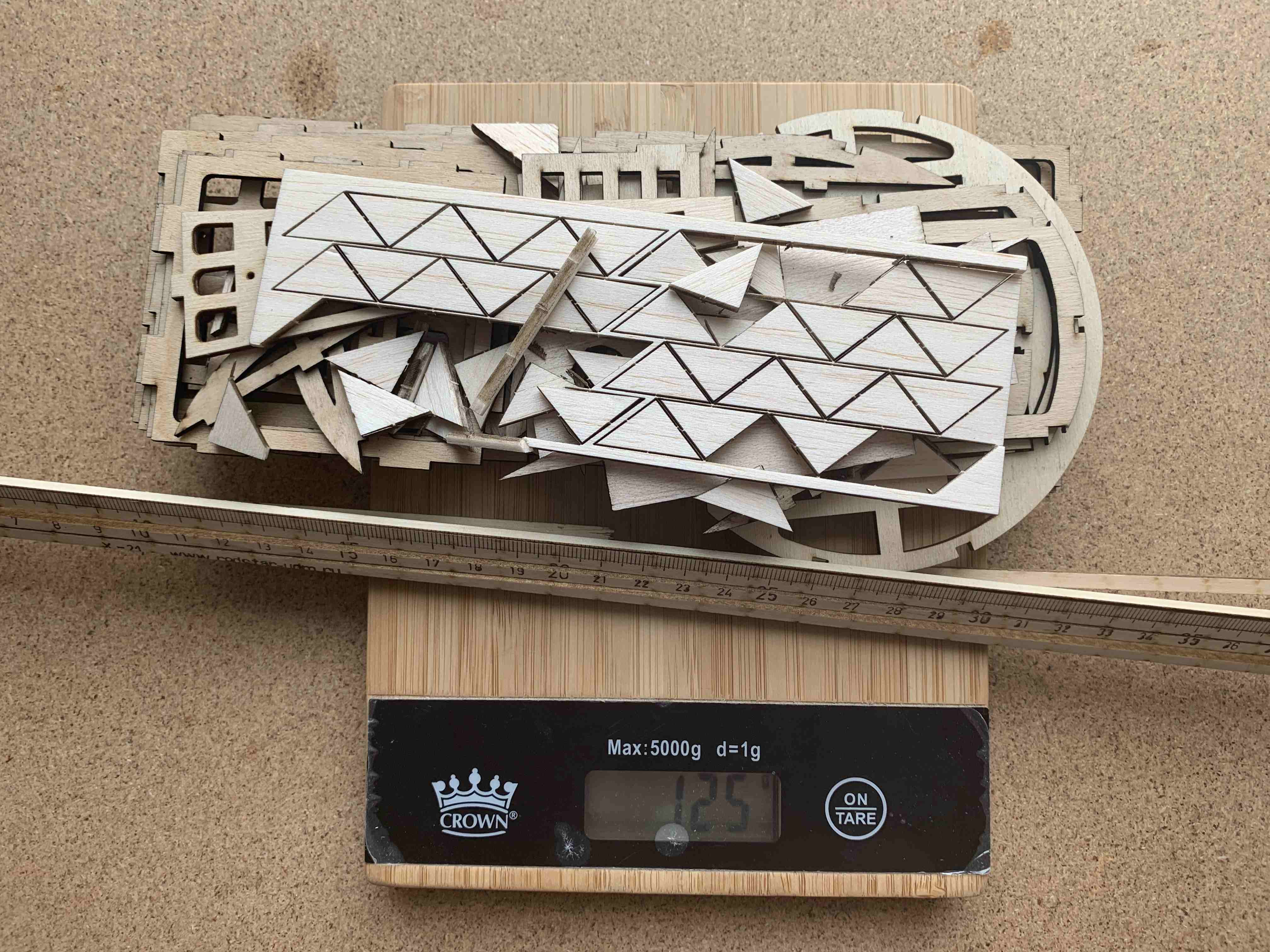

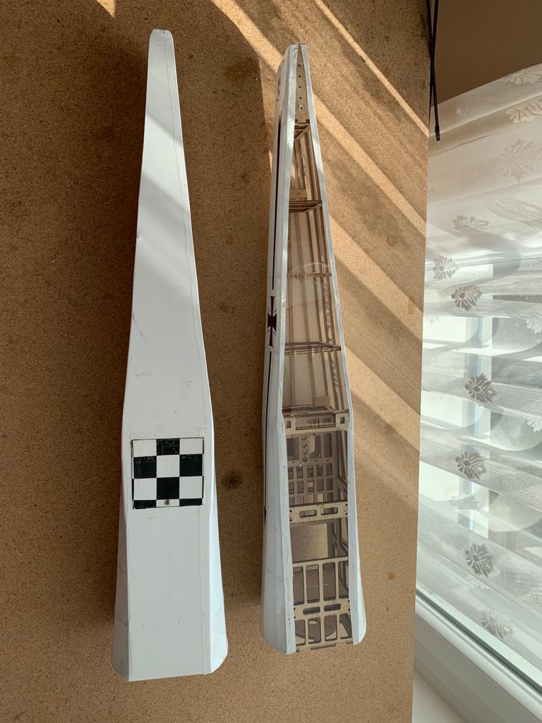

Новый фюз...
Вес предыдущего 145, нового 120 граммов. Навскидку не так уж и много сбросил..... :?
Посмотрим , что будет с центровкой...

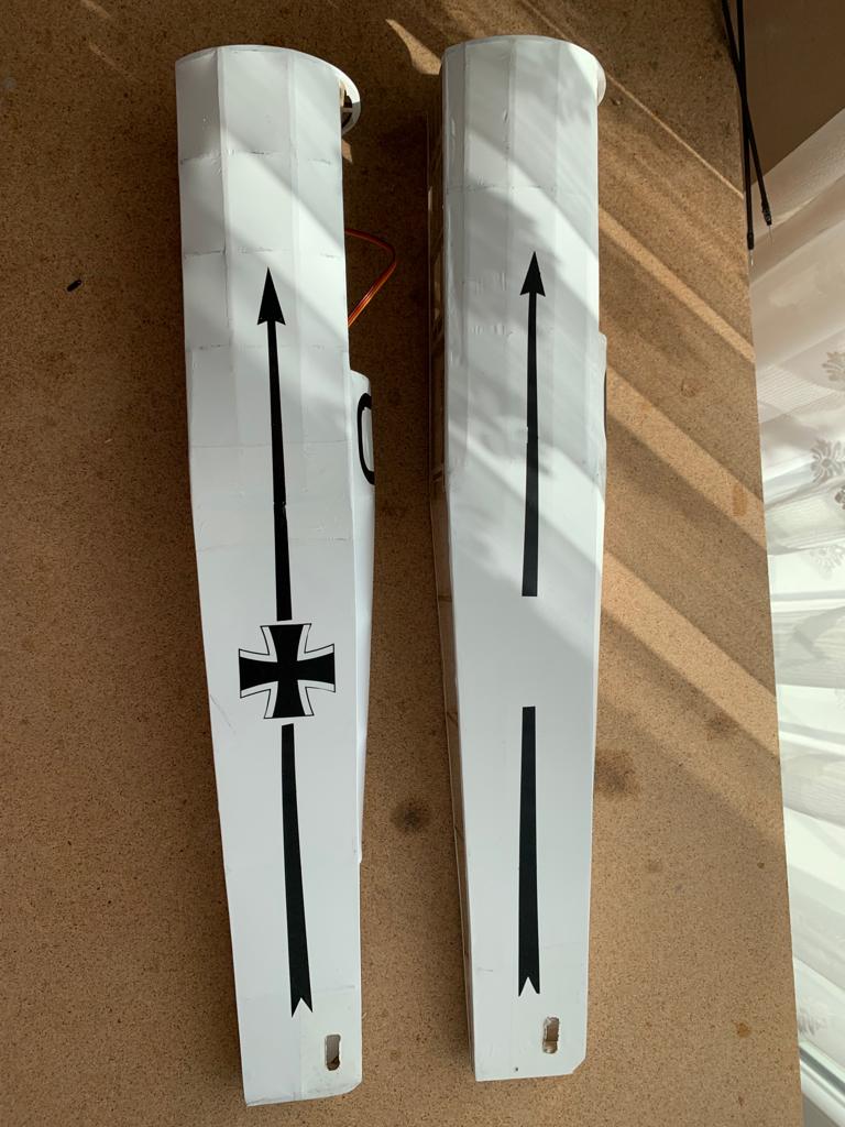

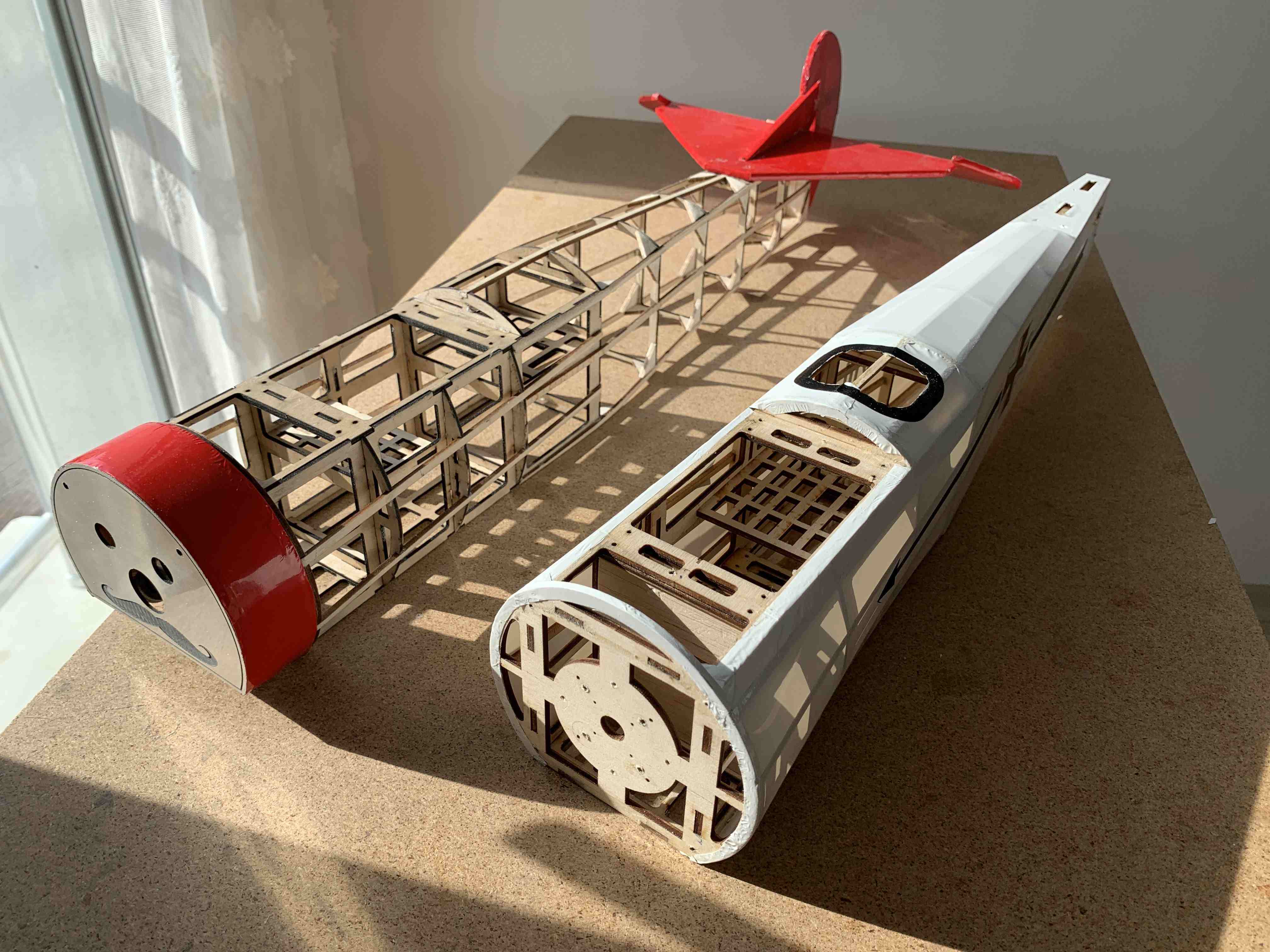

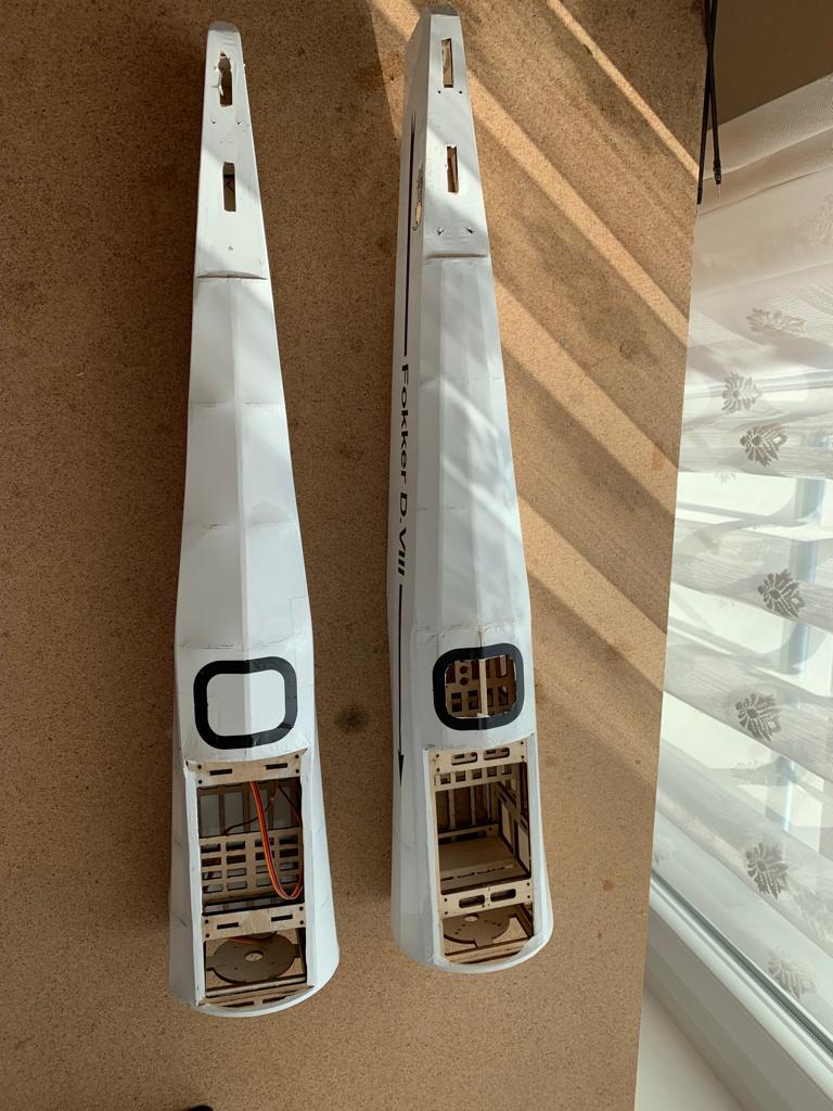

Обтянул пленкой новый фюз...

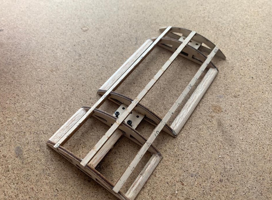

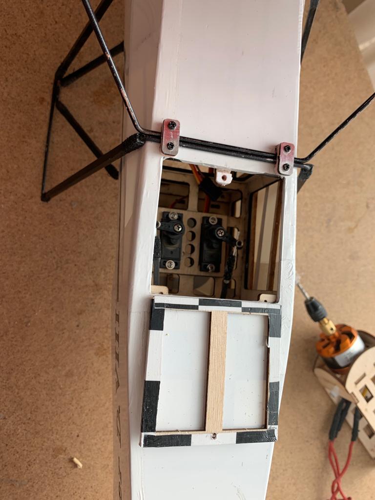

Лючок для доступа к сервоприводам ХО.

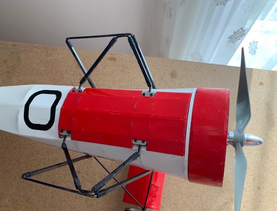

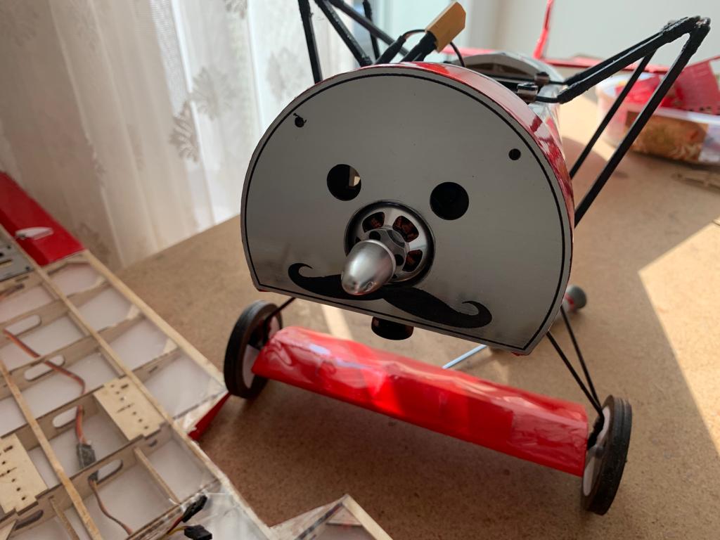

Re: Fokker D8
@ aaz38, надеюсь охлаждения будет достаточно... :?

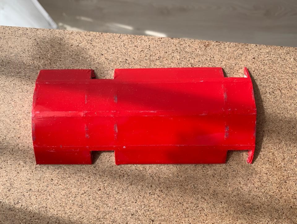

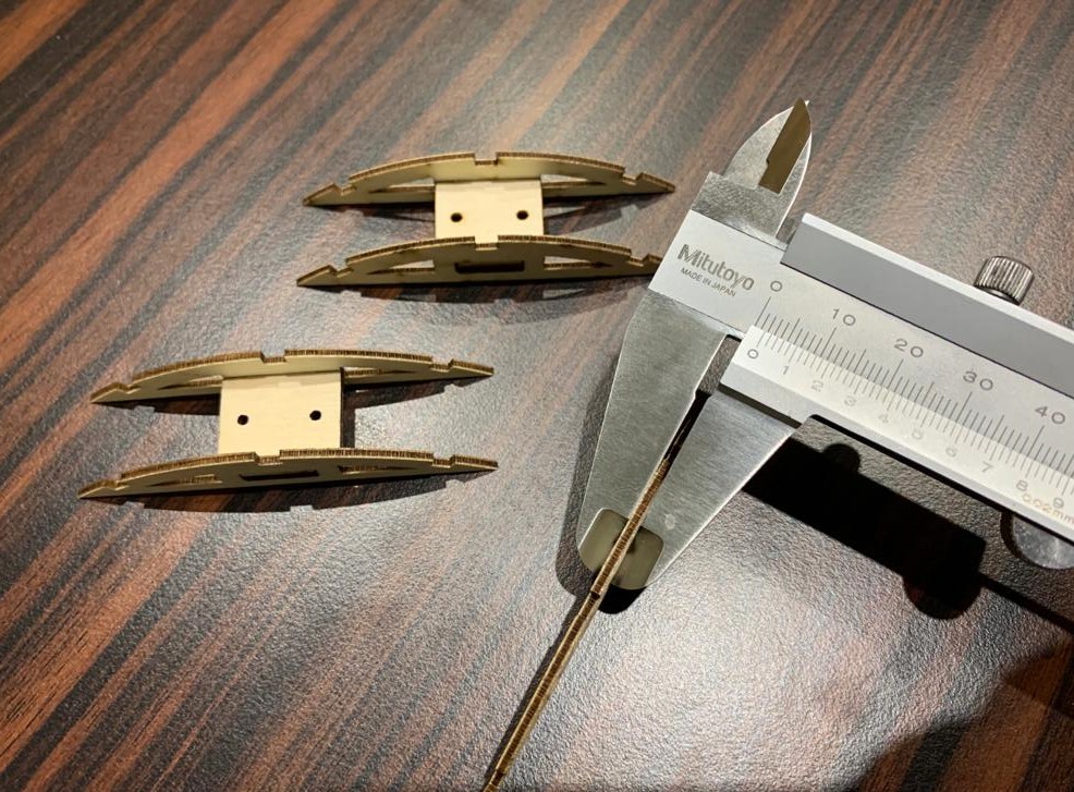

Приобретенная 2мм фанера по факту оказалась 1,7мм...
Новый капот...
