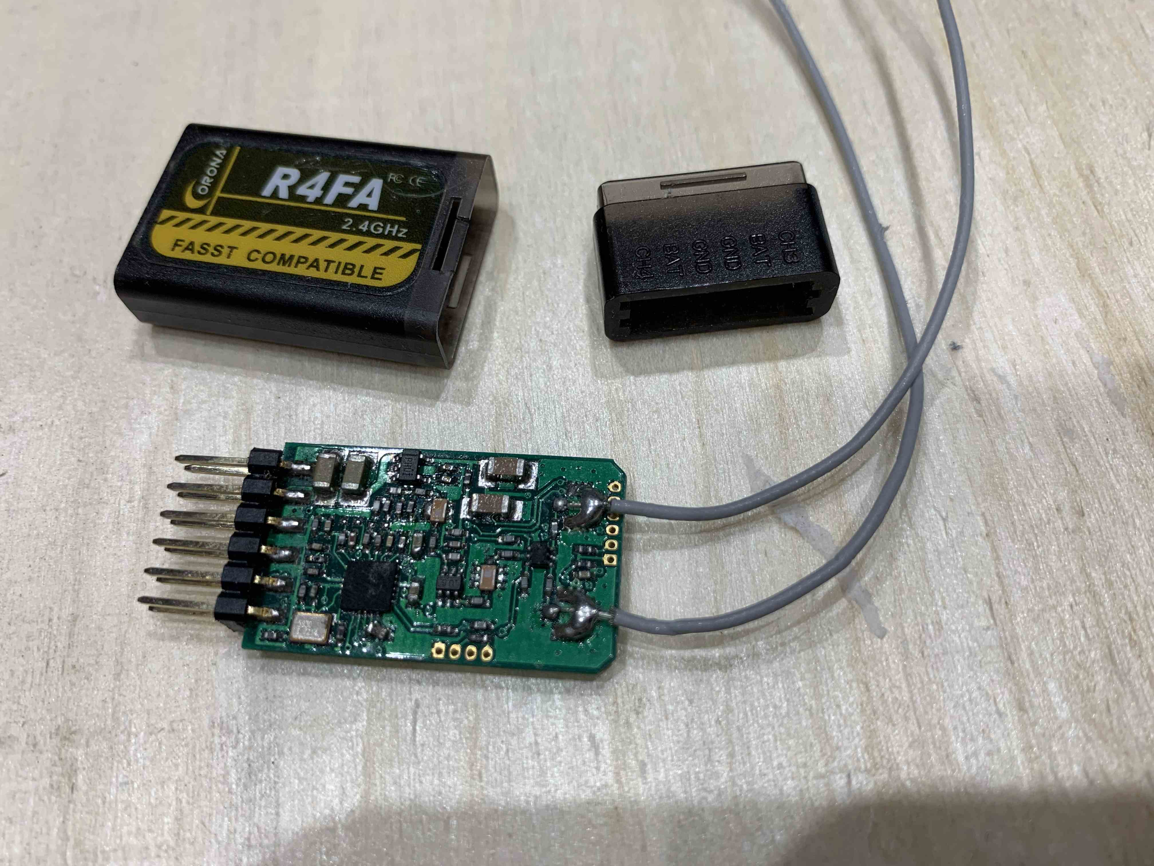

Подскажите, можно ли восстановить приемник, если оголить центральную жилу как показано на рисунке.

Антенна типа диполь. Коаксиальный кабель. Длина оголенной части 31,23 мм. Сумеешь повторить такое оголение - надо будет затестить дальность приема.
Второй вариант - купить новую антенну на Али. Их продают пучками. Вроде бы даже паять не придется - там хитрый позолоченный разъем.

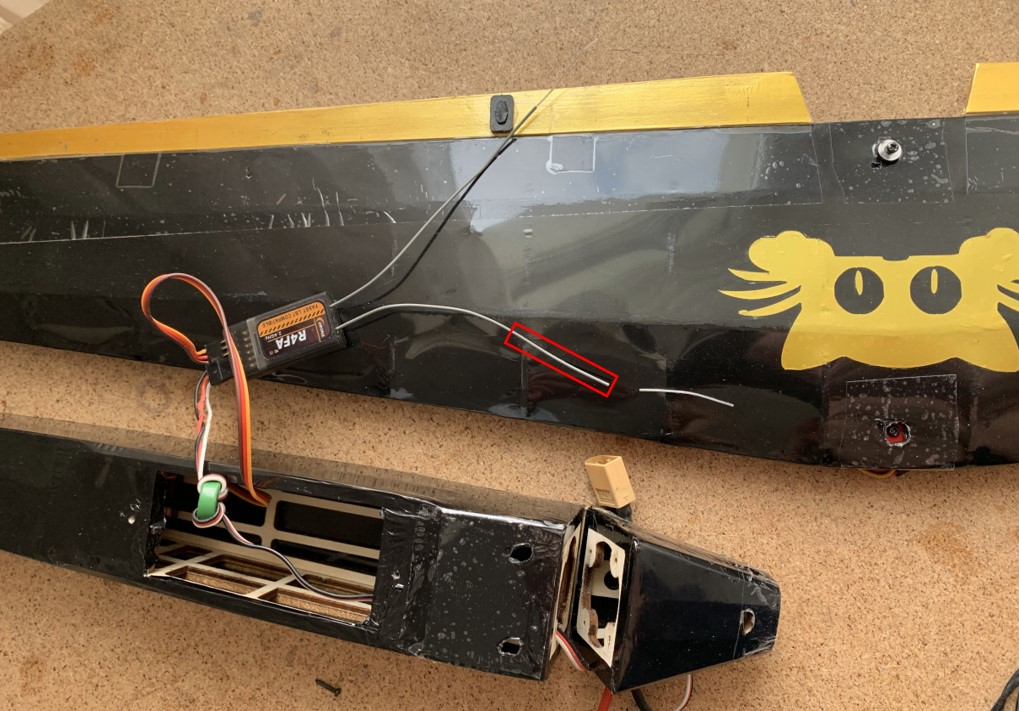

Да.Нужно снять внешнюю изоляцию и оплётку под ней.Работает средняя жила,но важно не повредить её изоляцию чтобы не повторить казус.Длинна анологично второй антенке.
У меня есть тонкая термоусадочная трубка.Я ею обжимаю всю длинну антены с небольшим запасом... на всякий случай

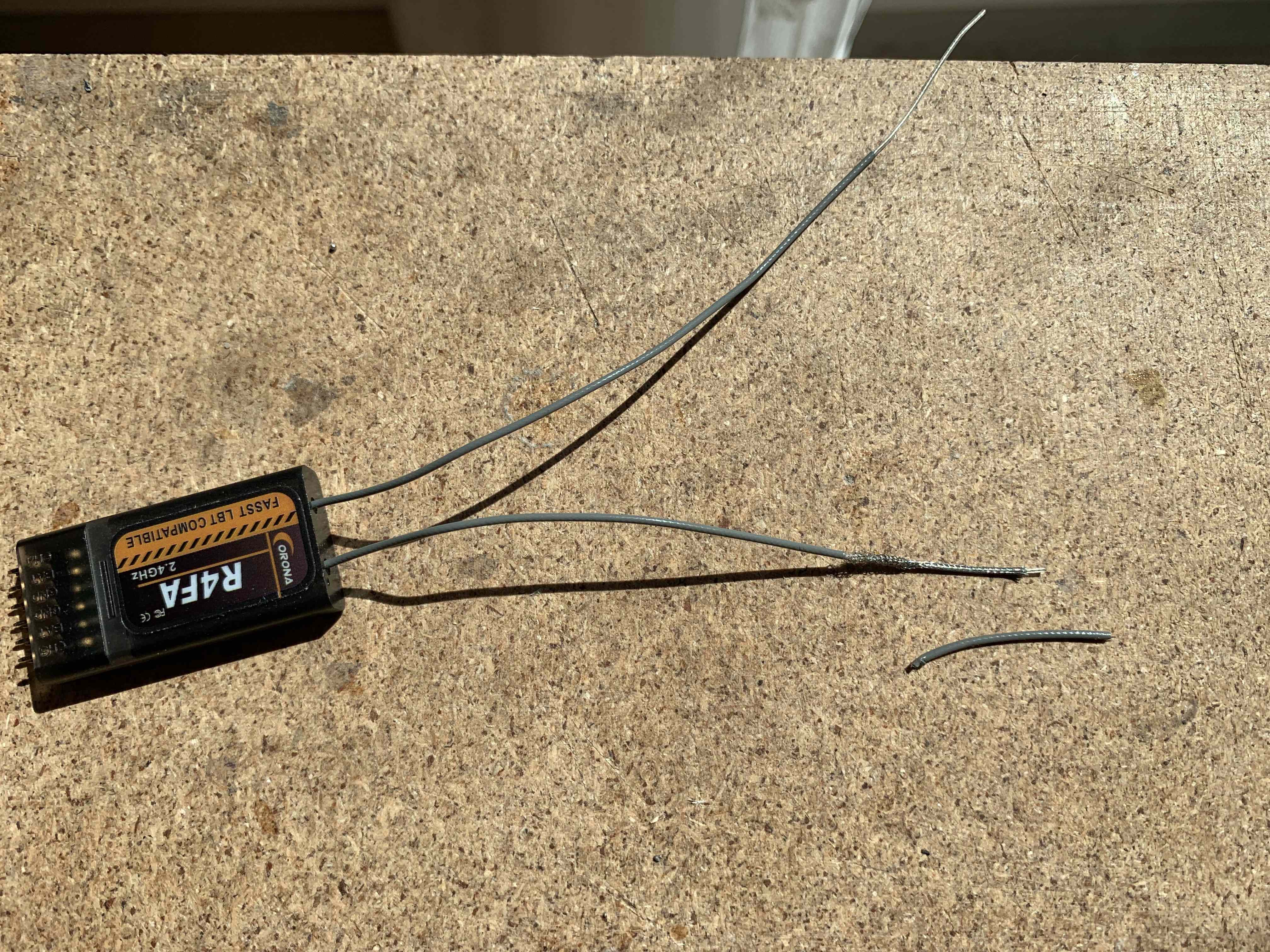

Re: Кузьма
Дошёл черед до ремонта приемника....
Re: Кузьма
Исходник
Re: Кузьма
Со снятой изоляцией
Re: Кузьма
Выверяем до сотых долей миллиметра.... как рекомендовал Azz38

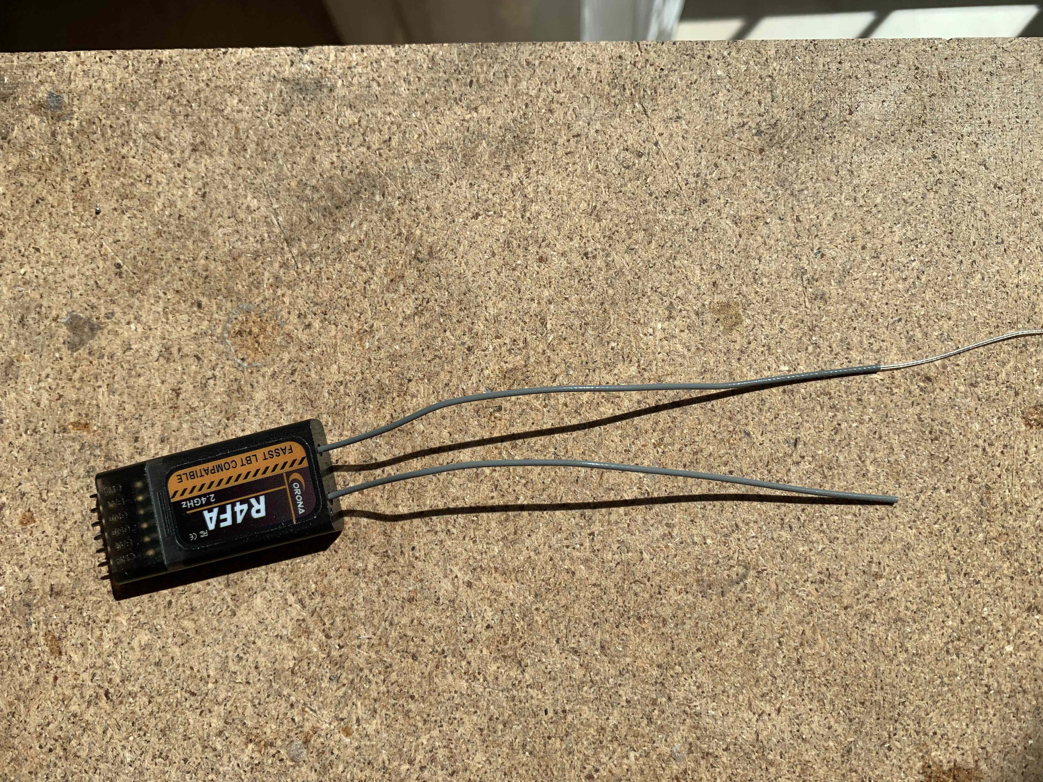

Re: Кузьма
Результат
