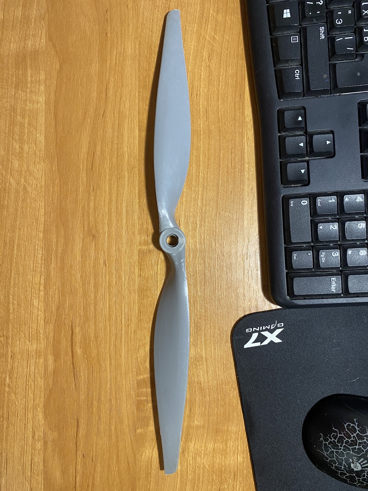

Да , летит сам . Даже подправлять не приходится , но был полный штиль . Размах 1500мм , полётный вес 1600гр , нагрузка 35гр х дм, мотор 42-50 800kv , винт трёх лопастной 12" шаг примерно 8" . Тяги конечно маловато , нет свободы манёвра . Под это kv надо 14" ,но он у меня остался один и на первый полёт не рискнул ставить , жалко .
Сообщения: 2289
Re: Снова двушка.
Могу задарить один 14х7

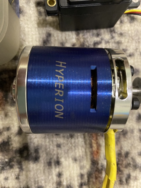

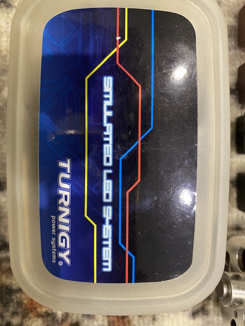

Дядя Вова, прими в дар для увеличения масштабов творчества
Re: Снова двушка.
Алексей, отличный ход! :good:
Для полного счасьтя регулятора под мотор не хватает....

Судя по потребляемому току регулятор нужен 70А или даже выше ?!
Сообщения: 2289
Re: Снова двушка.
Hobbywing Skywalker 80A 3000руб на али

Алексей Арчаков писал(а): 24 окт 2023, 20:18 Дядя Вова, прими в дар для увеличения масштабов творчества
Леша,ты че не знаешь этого скромнягу, поэтому подари все это мне,а я так уж и быть продам ему совсем не дорого.

Алексей , спасибо конечно . Но я не привык к подаркам . Это лишнее .Приучили меня всегда рассчитывать только на самого себя .
Сообщения: 2289
Re: Снова двушка.
Дядь Вов, я ж до маленькой, но всё-таки души. Для меня в радость если ты построишь самолет на этих компонентах. А если дашь порулить, так я ж вообще счастлив буду. Я не строитель, а коллекционер. И в моей коллекции данный ассортимент не применим. Сейчас АРФы выпускают совсем под другой тип начинки. Следовательно, это всё у меня будет просто лежать на полке. А ты построишь красивый самолет.
Забери. :)
