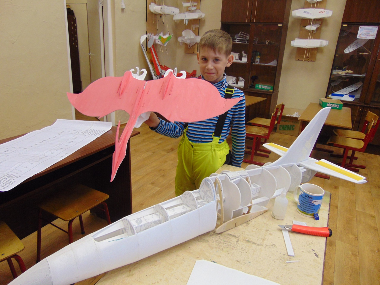

Гнуть потолочку легко.Только нужно чуток потренироваться.Нужно было для Музея ЦДОД г.Полярный построить.Ну очень просили.Строили вместе с мальчишками по "бумажной технологии"
Re: Снова двушка.
Григорич , а у твоих мальчишек получается лучше чем у меня . Более аккуратно .

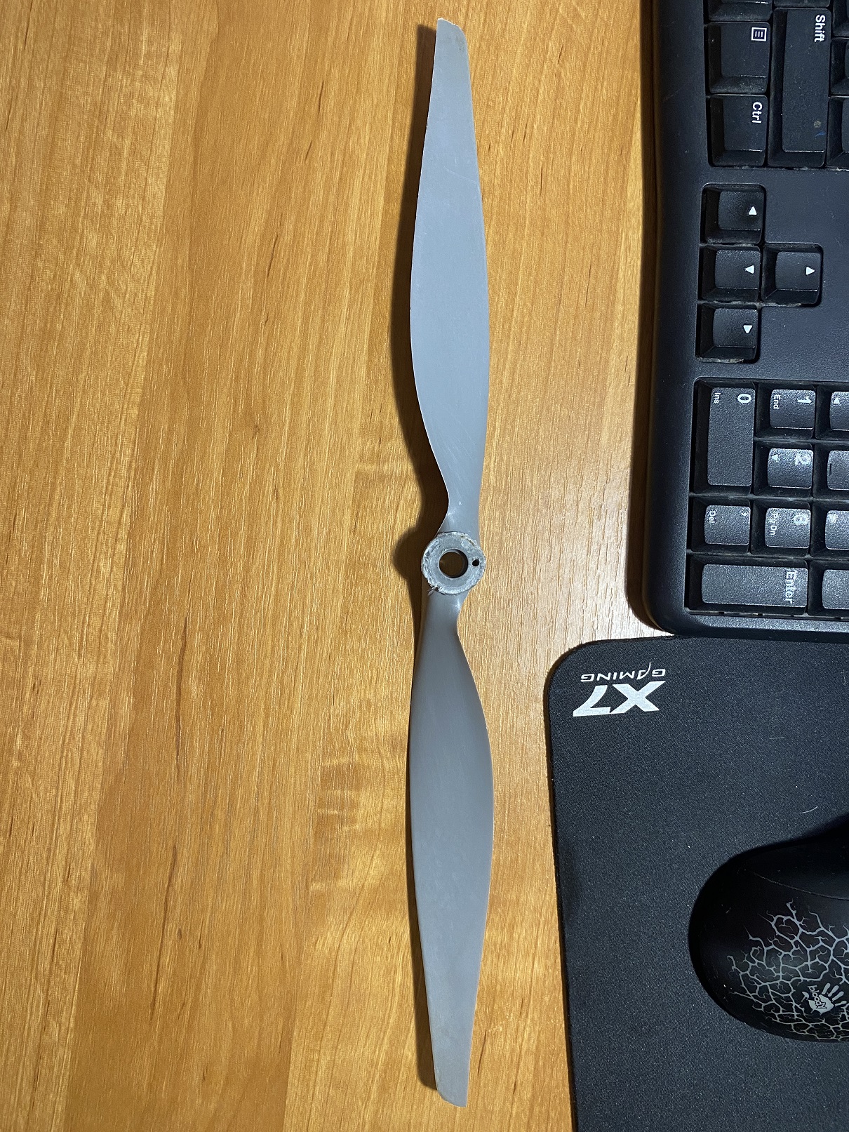

Да , летит сам . Даже подправлять не приходится , но был полный штиль . Размах 1500мм , полётный вес 1600гр , нагрузка 35гр х дм, мотор 42-50 800kv , винт трёх лопастной 12" шаг примерно 8" . Тяги конечно маловато , нет свободы манёвра . Под это kv надо 14" ,но он у меня остался один и на первый полёт не рискнул ставить , жалко .
- Сообщения: 2288
Re: Снова двушка.

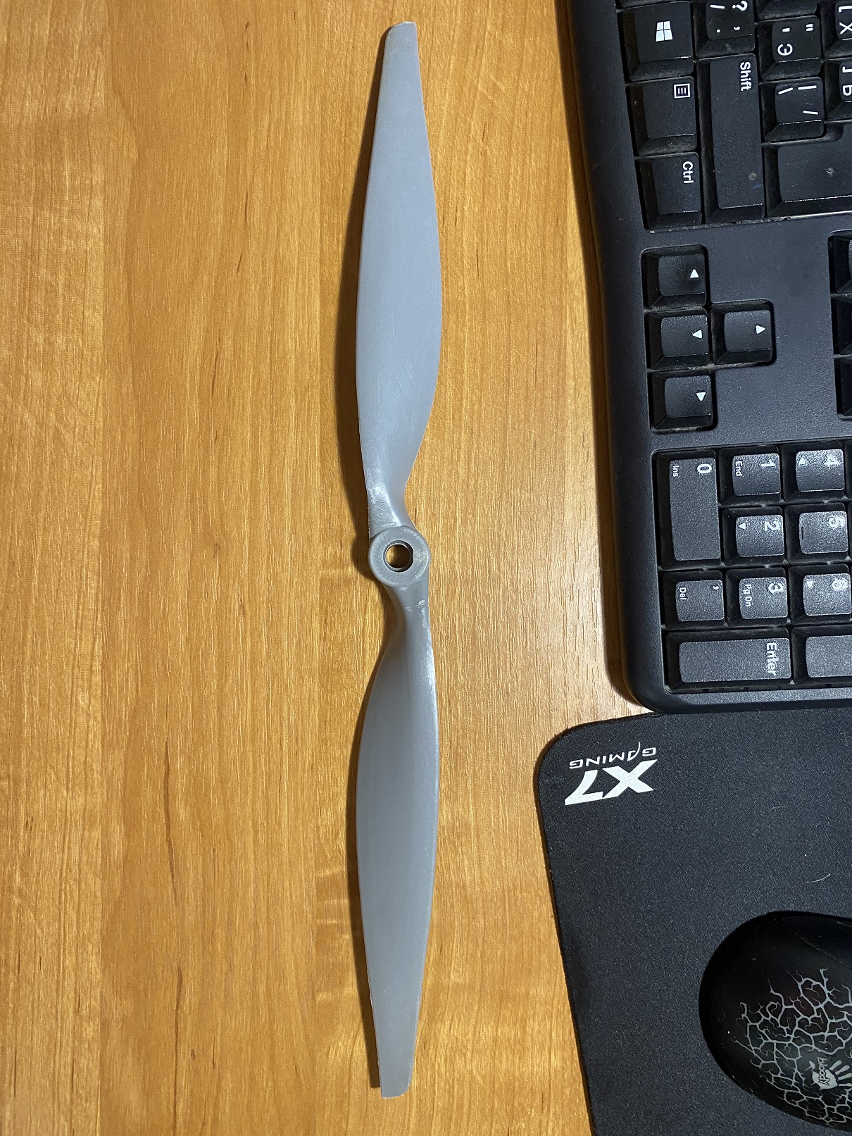

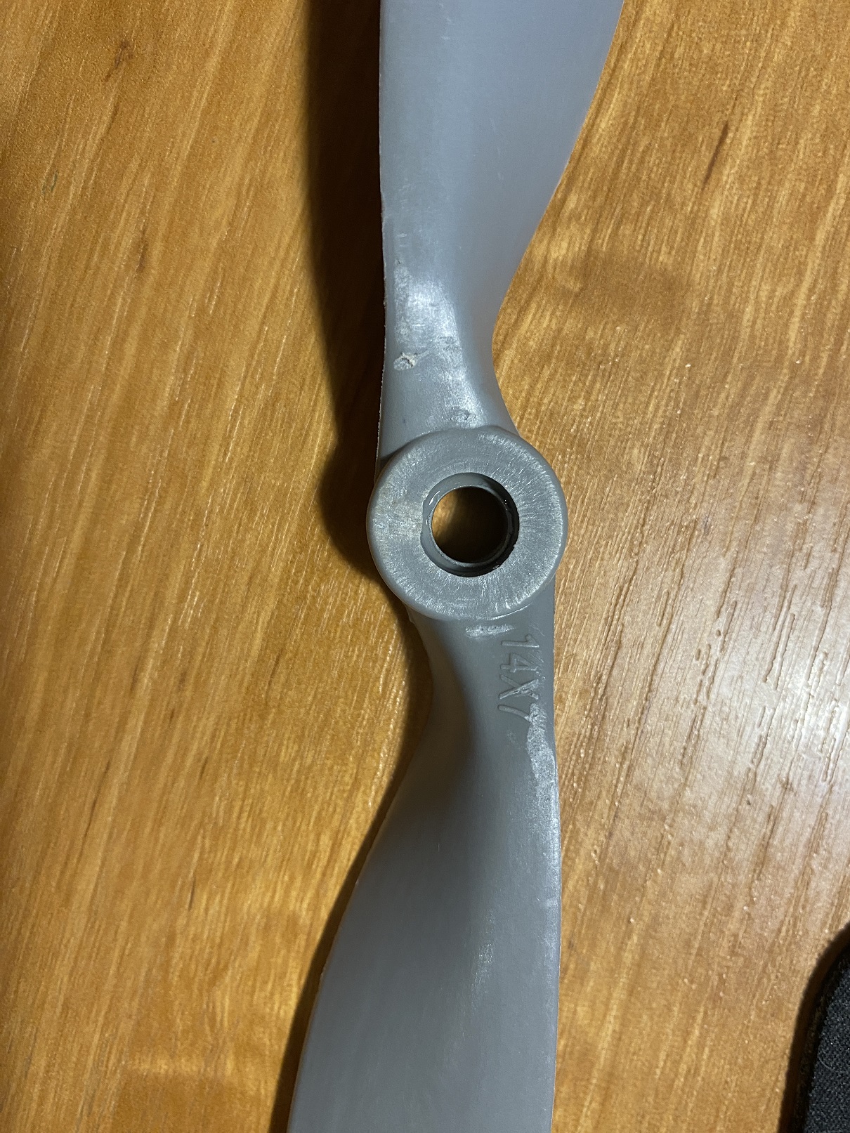

Могу задарить один 14х7

Это так кажется,что акуратнее.Делали,переделывали.поправляли и .... я ещё "доводил"
Всё это не первые модели.Первые даже не снимали

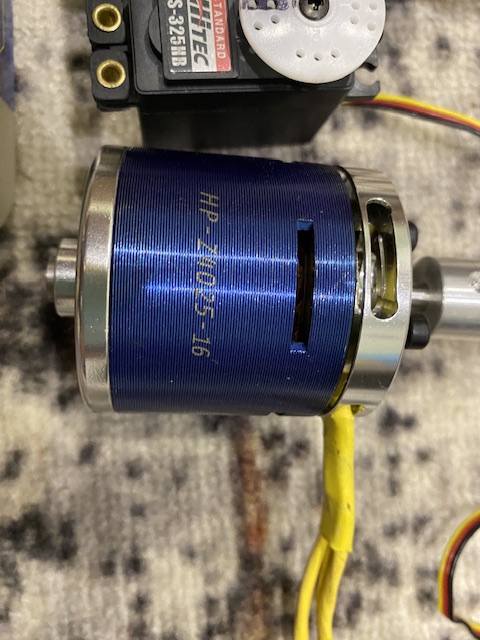

Алексей, отличный ход!
Для полного счасьтя регулятора под мотор не хватает....
- Сообщения: 2288
Re: Снова двушка.
Счасьте полным не бывает
- Сообщения: 395
Re: Снова двушка.

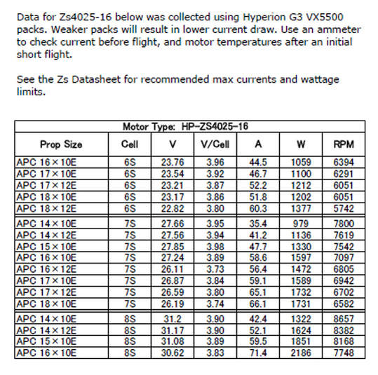

Судя по потребляемому току регулятор нужен 70А или даже выше ?!
- Сообщения: 2288
Re: Снова двушка.

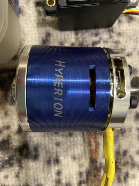

Hobbywing Skywalker 80A 3000руб на али

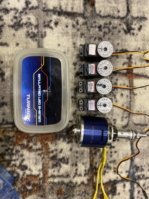

Леша,ты че не знаешь этого скромнягу, поэтому подари все это мне,а я так уж и быть продам ему совсем не дорого.Алексей Арчаков писал(а): ↑24 окт 2023, 20:18 Дядя Вова, прими в дар для увеличения масштабов творчества
- Сообщения: 2288
Re: Снова двушка.
Как будет удобно!
Re: Снова двушка.
Алексей , спасибо конечно . Но я не привык к подаркам . Это лишнее .Приучили меня всегда рассчитывать только на самого себя .
- Сообщения: 2288
Re: Снова двушка.
Дядь Вов, я ж до маленькой, но всё-таки души. Для меня в радость если ты построишь самолет на этих компонентах. А если дашь порулить, так я ж вообще счастлив буду. Я не строитель, а коллекционер. И в моей коллекции данный ассортимент не применим. Сейчас АРФы выпускают совсем под другой тип начинки. Следовательно, это всё у меня будет просто лежать на полке. А ты построишь красивый самолет.
Забери.

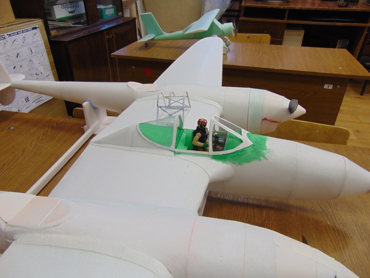

это будет Ан-12 размах 1600мм

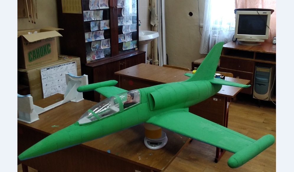

Получилось вот так.
Re: Снова двушка.
Супер!!!
Что по весу и по нагрузке?
Re: Снова двушка.
С двумя акумами 3s 2200 1900 грамм . На пока нет четырёх регулей и силовых проводов . С ними думаю будет примерно 2100 грамм. Тогда нагрузка примерно 67хдм .Многовато конечно , хорошо когда до 50 . Но получилось так .Силовых элементов много , по этому такой вес . Это будем посмотреть .
