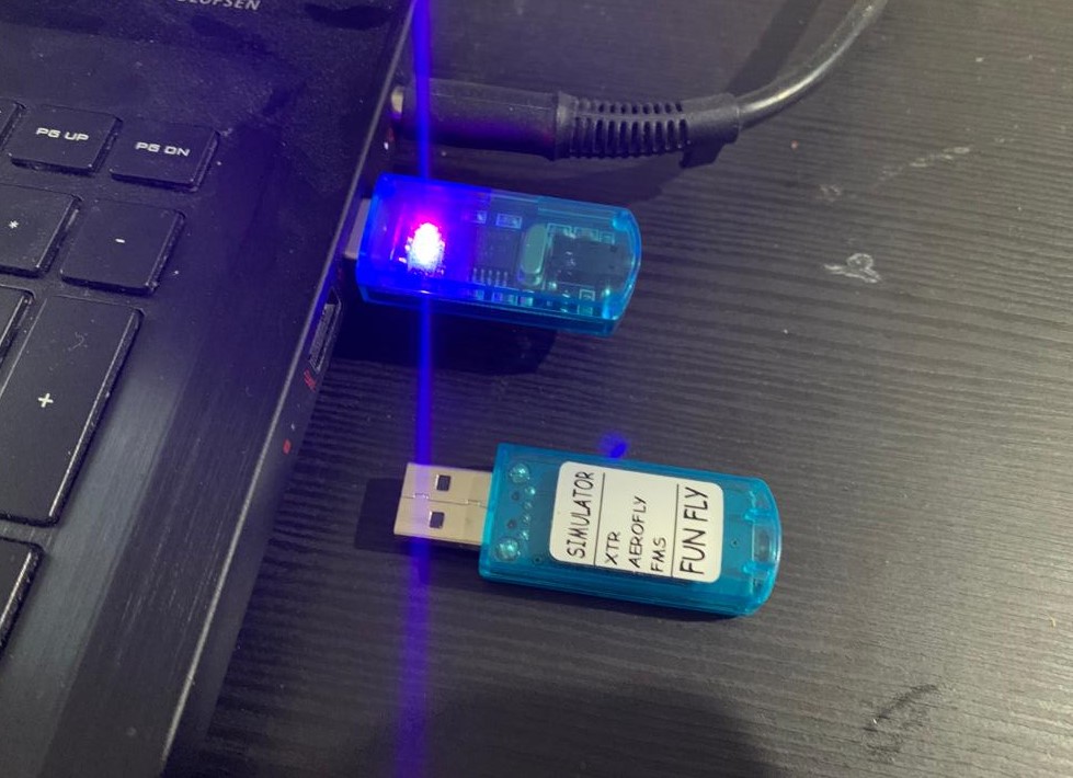

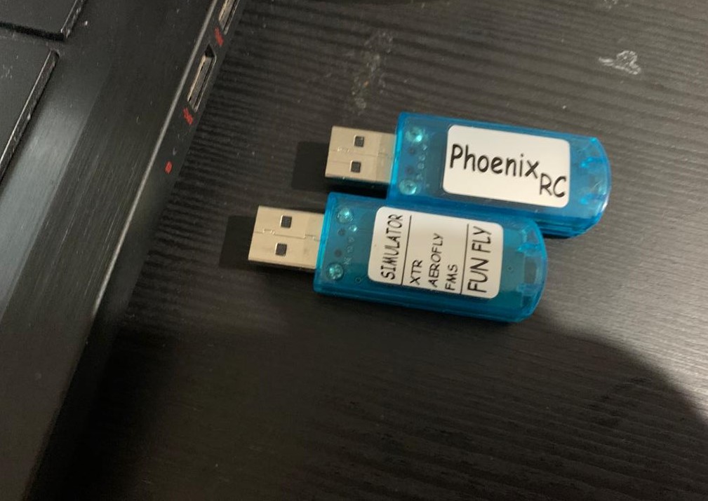

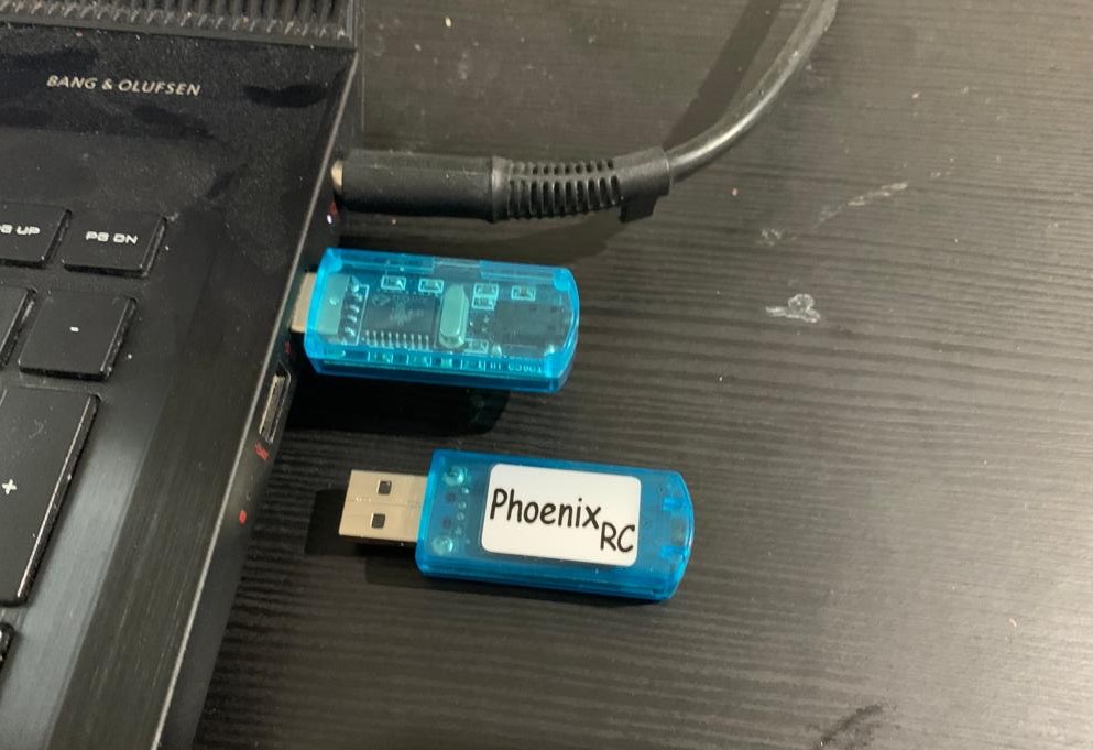

Вернулся к симуляторам...
Phoenix 3..4..5..6 опять-таки проблемы с запуском и тд.
Установил AeroFly RC 8... Все работает, пульт видит... Но неравнозначно работают стики Газ/РН и РВ/Эл (Mode2)
По Газ/РН всё работает нормально, а по РВ/Эл в одном направлении работает пропорционально, а в другом - скачком, т.е. минимум и сразу максимум...
Такая же проблема и с симом AeroFly Professional Deluxe...
Что это?
Что это?
Re: Симуляторы
Проблему удалось порешать....
Первые попытки были со свистком Phoenix. При подключении загоралось 2 светодиода. Но с симом наблюдались глюки в управлении... (писал уже об этом)
Вторым свистком не пользовался, считая, что раз светодиоды не горят, значит и свитсок не годный...
Однако, как оказалось, что свисток вполне себе рабочий. Подключил его и сим AeroFly RC8 начал работать без перекосов.
Теперь с симом работают обе Futabы, и новая, и старая...
Еще в планах попробовать подключиться к Steam....

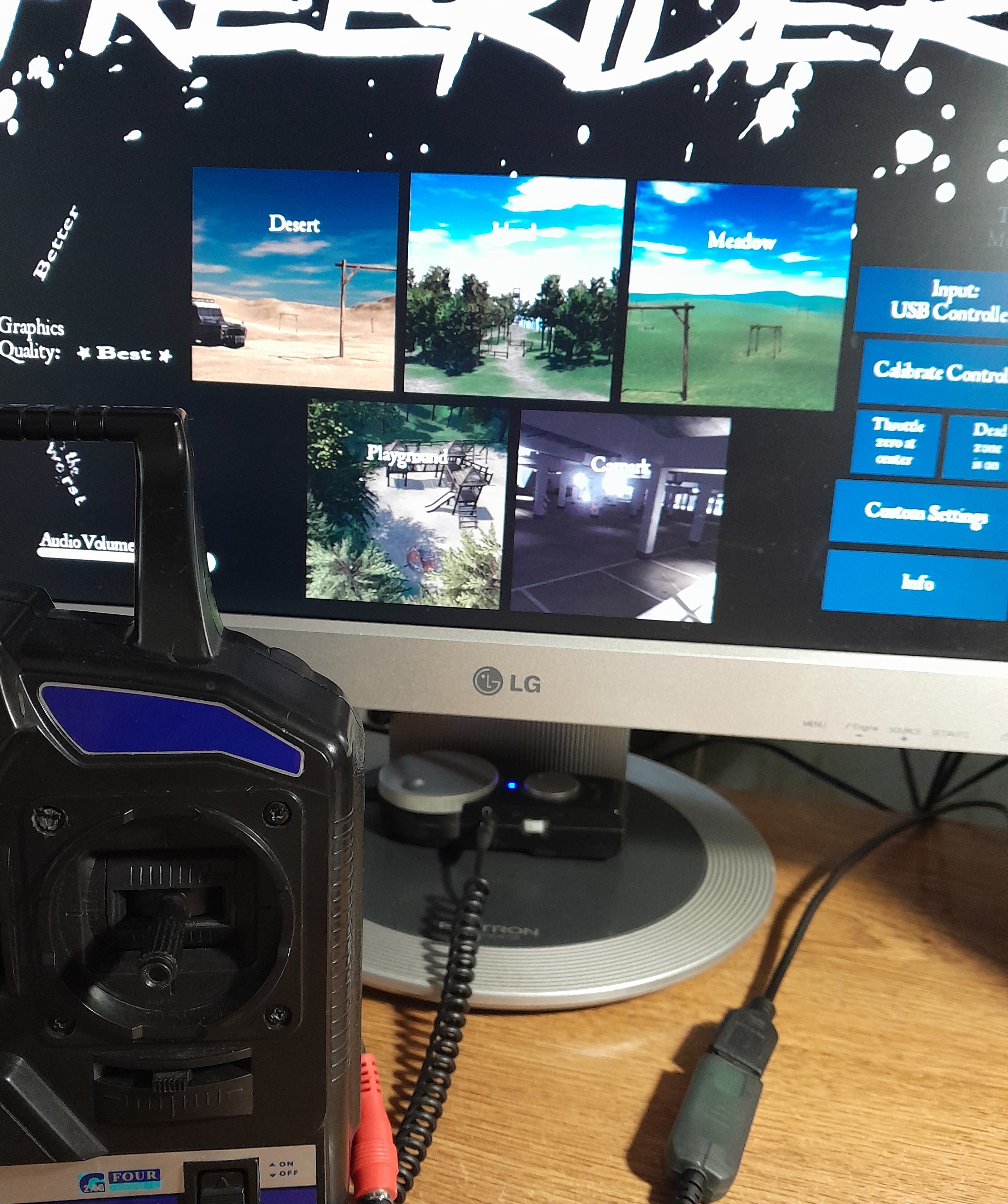

Re: Симуляторы
Сегодня попробоваk FreeRider.Установился легко,подключился то же легко,немножко подстроил и работает с "свистулькой" нормально

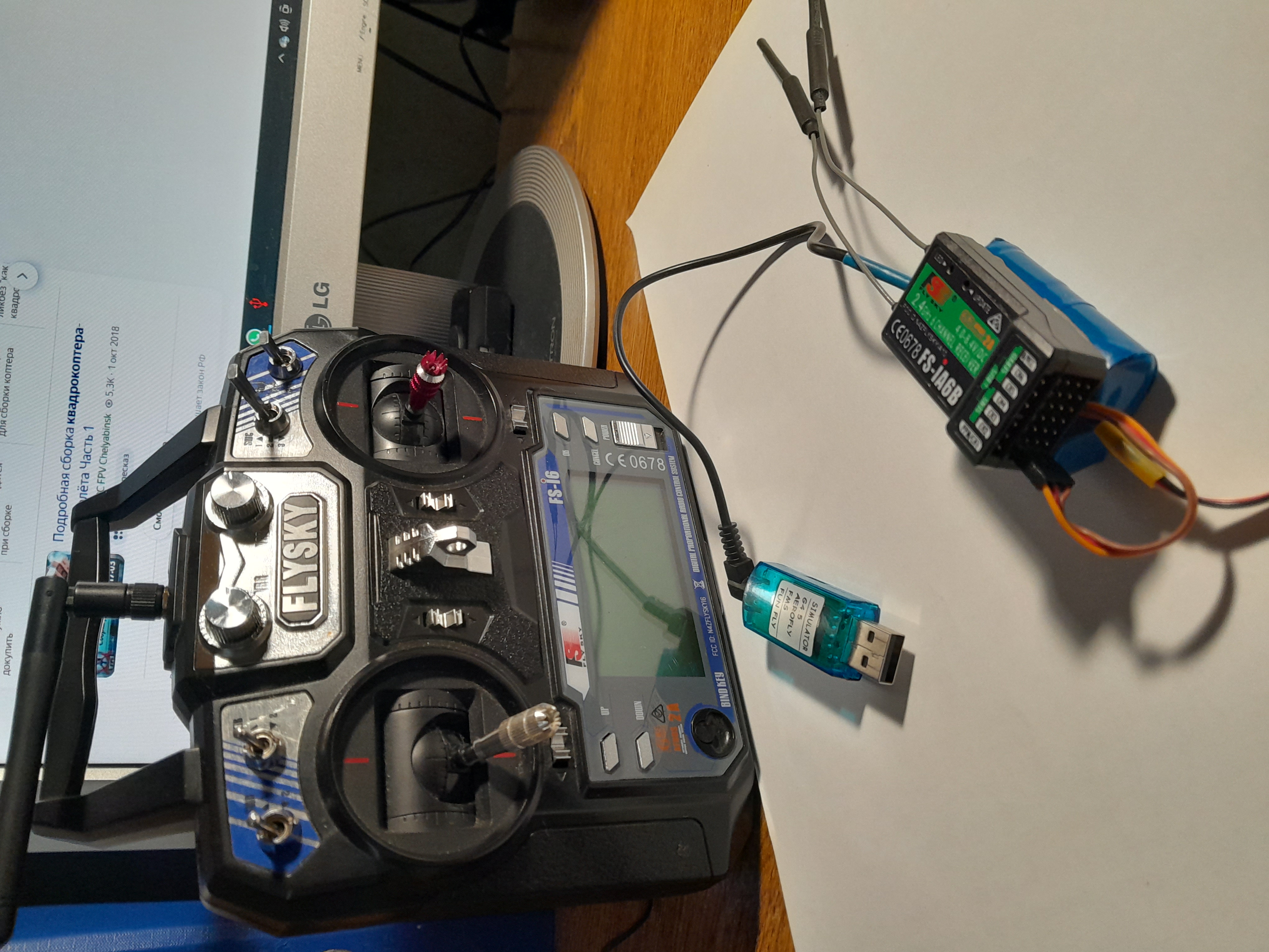

Re: Симуляторы
Сегодня попробовал подключить СИМ через *свистульку*,но без шнурка,а с приёмником.Получилось не очень эстетично,зато удобно,а главное работает !!!
- Сообщения: 1204
Re: Симуляторы
Юр, ты же знвешь, что гонять "боевую" аппу на симе не стоит, тем более, что на Флайскае в стиках не датчики Холла, а простые потенциометры- сотрешь...
