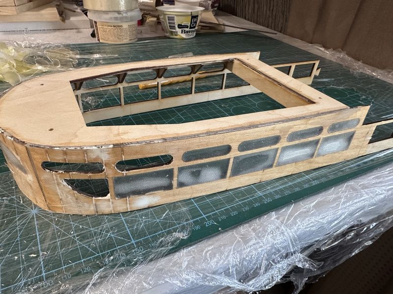

Кормовая надстройка. В качестве формообразующих элементов выступили элемент крыши и обнос палубы, прикрутил всё к куску ДСП + чертеж + пленка. Подкрепил узел стыка парой книц (треугольник-косынка), кормовую стенку на зубочистки.
Носовую надстройку будет посложнее делать, т.к. там идет закругление.- aaz38

По опробованной технологии сделана носовая часть надстройки. Но с дополнениями. В закругленной части фанера сама закругляться не хотела, поэтому пришлось немного помочь. Сделал пропилы на 2/3 толщины, потом над кипятком подержал и согнул, дал высохнуть в согнутом состоянии.

Саня, не подумали мы с тобой... можно было сразу лазером сделать надрезы в шахматном порядке и все бы согнулось отлично, а если резануть из липовой фанеры, то вообще песТня. Если еще не склеил, бибикни и ткни на чертеже какую нада детальку... я ее согну в бараний рог ...
Re: Теплоход типа Москвич проект 544
Я подумал... да ну его нафиг В следующий раз буду закладывать такой элемент.SHURHAND писал(а): ↑21 янв 2024, 17:25 Саня, не подумали мы с тобой... можно было сразу лазером сделать надрезы в шахматном порядке и все бы согнулось отлично, а если резануть из липовой фанеры, то вообще песТня. Если еще не склеил, бибикни и ткни на чертеже какую нада детальку... я ее согну в бараний рог ...
