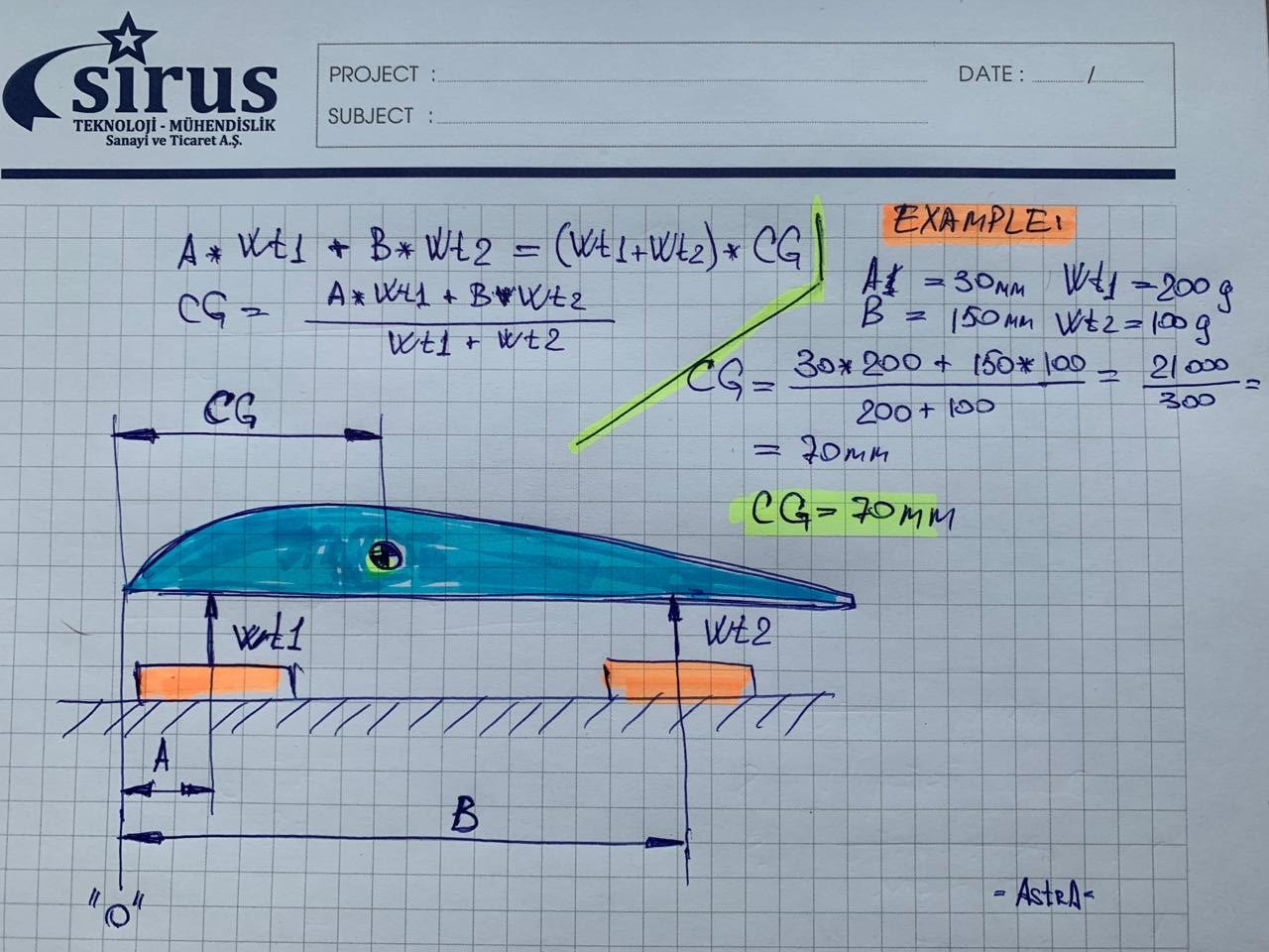

Чтобы написать программу, надо знать формулу, по которой вычисляется ЦТ. Вот такой расчет. Верен ли? Корректен ли?
Wt1 - первый вес
Wt2 - второй вес
0 - передняя кромка крыла
А - расстояние от передней кромки до весов №1
В - расстояние от передней кромки до весов №2
CG - расстояние до центра тяжести
Wt1 - первый вес
Wt2 - второй вес
Re: Arduino Scales CG (ардуиновесы ЦТ)
Математика вроде норм.A-street писал(а): ↑24 фев 2024, 07:26 Чтобы написать программу, надо знать формулу, по которой вычисляется ЦТ. Вот такой расчет. Верен ли? Корректен ли?

Wt1 - первый вес
Wt2 - второй вес
Предлагаю упростить модель и математику. Точку А ставить на переднюю кромку, АВ - постоянная величина. Ставить модель не колесами, а фюзеляжем на опоры. В принципе любой предмет тогда доступен для замера.
