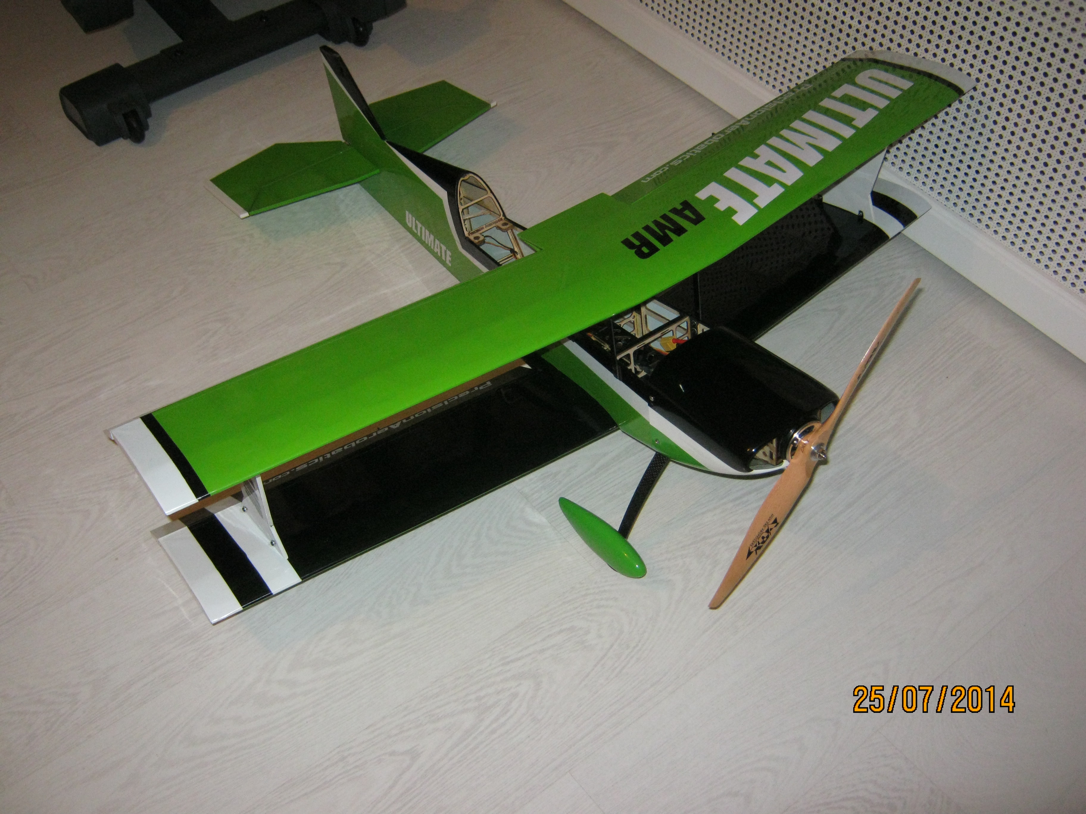

Поставляется в одной большой коробке, в ней две поменьше, на картинке видно обе. Общую коробку оставил в Москве на мусорке, т.к. не лезла в багажник Инсигнии. Две внутренние влезли поперек в дальний угол.
Сборка довольно проста. Сначала оклеил мотораму изнутри прилагавшейся стеклотряпкой на эпоскидке, потом приклеил саму мотораму. Вырезал куски пленки под шасси и вентиляцию фюзеляжа.

У меня не подошло нижнее крыло. Пришлось фюзеляж подгонять под крыло. Потом стал ставить верхнее - опять нестыковка, когда все соединяешь - морщит одну половину крыла сильно. Пришлось еще подогнать чуть-чуть крыло к фюзеляжу, а дальше взял утюг и подтянул пленку. Сейчас стоит в сборе, может немного дерево потянется. Морщин больше нет. Высмотрел-таки я на нижнем крыле небольшую крутку. Косяк изготовления. Судя по форуму рц-дезигн, такое встречается очень редко.
На сегодня установлены шасси, моторама, сервы. Предварительно установлены крылья. Жду мотор и винт для подгонки капота. Пока не решил как ставить батарею. Если с "Велкро" по стандарту, то есть неудобство - АКБ входит между площадкой и верхом шпангоута небольшим зазором, боюсь будет совсем неудобно. В инструкции пишут что-то про пористую резину. В общем, мысли есть, буду их думать. UPD Решено. Приклеил к батарее велкро, а к площадке не стал клеить. Но позже акки вздулись и перестали нормально пролезать. Новый комплект ставлю уже без велкро, только прижимая двумя лентами.

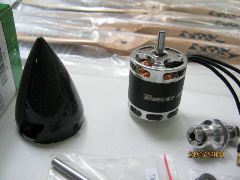

Винт VOX деревянный Electric 13 х 6.5 — 2 шт
Винт VOX деревянный Electric 14 х 7 — 5 шт
Двигатель Thrust 40 Outrunner Rotorkool — 1 шт
Карбоновый кок 1.8 — 1 шт
Адаптер винта 5,0-6 мм — 1 шт
Вал для двигателя Thrust 40 — 1 шт
Длинные карбоновые рычаги сервомашинок 25 мм — 1 шт
Сервы Hitec HS-65MG 4 шт.
+ аккумуляторы Turnigy 2200 3S 45-90C 5 штук. https://youtu.be/FLS7xggZl_M

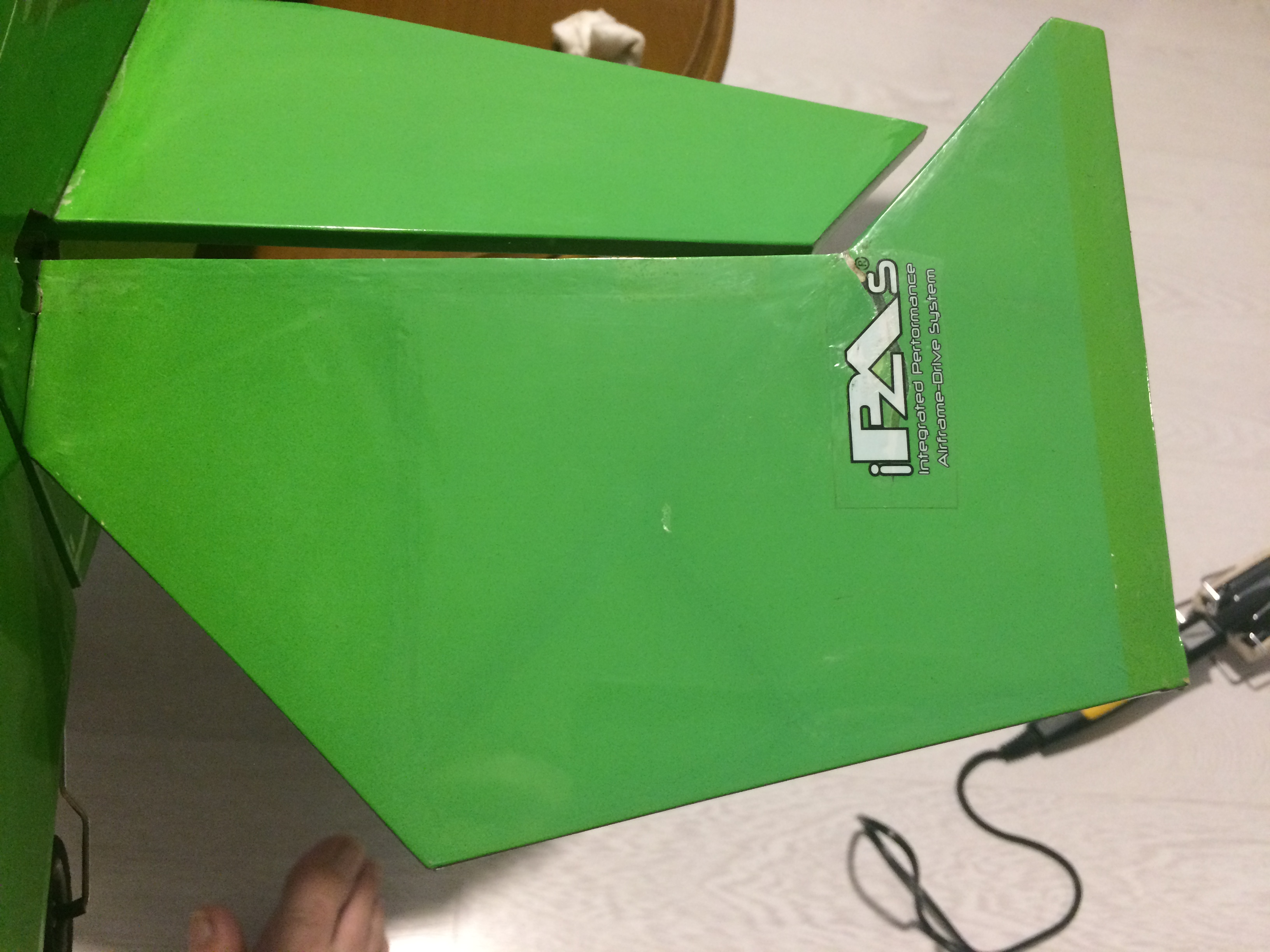

В минувшие выходные, как уже писал, неожиданным шквалом ветра самолет бросило через хвост на другой самолет. Из поломок только руль высоты, но починить аккуратно будет проблематично. Снять для починки не выйдет, так как он ставится перед вклейкой руля направления. Единственное, что удалось сделать - отклеить скотчевую петлю, теперь руль направления болтается серединкой в дырочке. Расклеил пленку, в двух местах порвалась, буду скорее всего маскировать наклейкой. Пришлось также пожертвовать белой полоской пленки - она отклеилась без краски, но это не проблема, тут можно заменить белым скотчем.
Разборку закончил, надо теперь купить клей.

Чёт я не понял...........
aaz38 писал(а):Из поломок только руль направления,
aaz38 писал(а):Снять для починки не выйдет, так как он ставится перед вклейкой руля направления.

Пили перемычку.
Потом усилишь доп скобой

Пленка в цветочном магазине полупрозрачная, клеится на обычный момент кристалл, я так сделал на крыле экстры краснойaaz38 писал(а): буду скорее всего маскировать наклейкой.

Починил!
Вид на отремонтированную половину сверху. Наклейка еще с прошлого ремонта. Не хватает белой полосы. Вид снизу, а здесь наклейка новая. Полупрозрачная пленка подлым образом приклеилась при прошлом ремонте и отдираться целиком не захотела. В итоге несколько дырок Наклейки позволили укрепить пленку в этих местах. Вид на целую половину Снизу на целой половине при прошлом ремонте случайно упавшим ножом была порезана пленка, залечена скотчем. То же самое, но уже с приклеенными петлями из скотча
