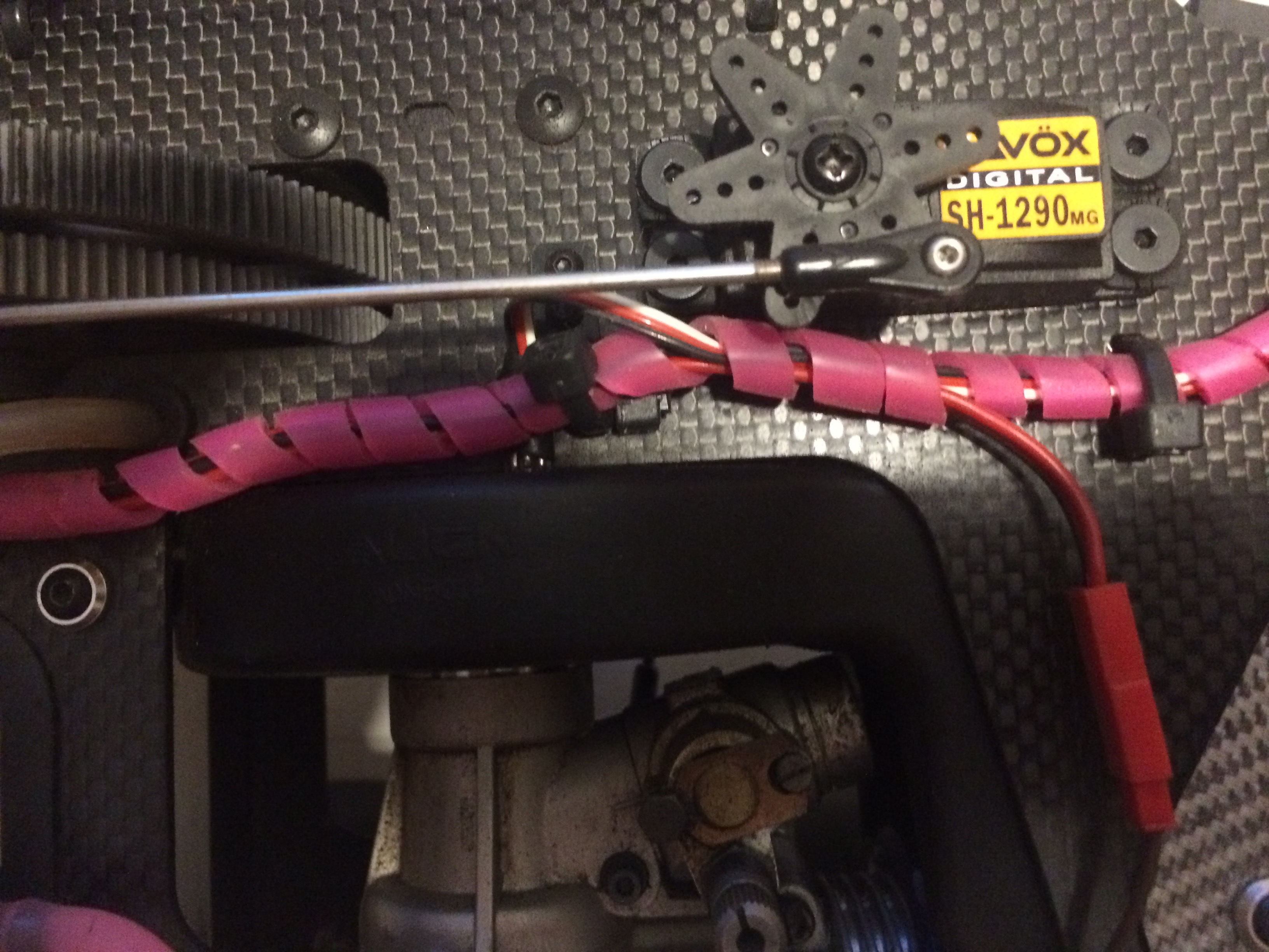

Вот что пыль земли волгоградской с металлом сделала!
Пыль+масло+вибрации=износ.
Вложение:
IMG_9097.JPG [ 1.3 МБ | 1260 просмотров ]
Два шарика в приводе шага ХР - на концах Г-образной загогулины. Стоят уже новые, когда-то брат заменил хвост, снял со сломанного слайдера.
Вложение:
IMG_9098.JPG [ 1.4 МБ | 1260 просмотров ]
Поставил на новые шасси:

ЖЕСТЬ ВОЛГОГРАДА!!!
В других подвижных соединениях хвоста люфтов больших нет?
Вложение:
IMG_9098.JPG [ 1.41 МБ | 1251 просмотр ]
Слайдер не погнут(такое бывает)?
Втулку слайдера заменил?
Втулочки в тягах управления нормальные?
Там, где втулки нет, винт разбивает отверстие, проверь.
Саша, это просто совет. Основные причины вибрации хвоста, не считая лопастей.
Если всё Ок, когда облёт?

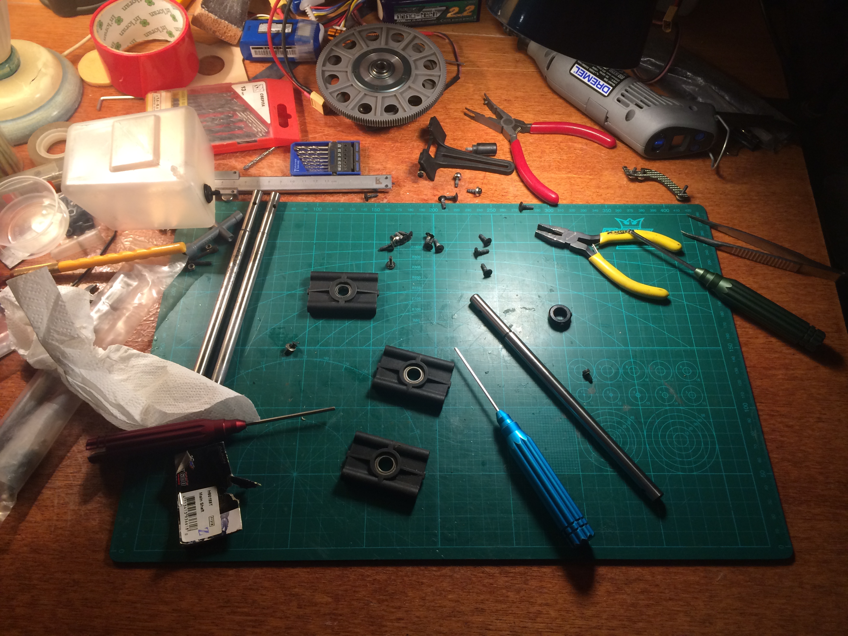

Раскидал вертолет. Вал выниматься не захотел, поэтому располовинил раму и даже пришлось выбивать вал из обоймы ванвэйбеаринга (обгонная муфта). Обгонная муфта была заклинена. Вал вроде бы ровный, но имеет износ в месте установки верхнего подшипника. Вал заменил. При установке обоймы в муфту нанес смазку - все крутится как надо, по системе "ниппель" - туда дуй, оттуда - ... :P
Вложение:
IMG_0223.JPG [ 1.89 МБ | 1227 просмотров ]
Вложение:
IMG_0224.JPG [ 2.32 МБ | 1227 просмотров ]
Осталось аккуратно все собрать.
Вложение:
IMG_0225.JPG [ 2.06 МБ | 1227 просмотров ]
Вернуться к началу

Все, что вызывает сомнение или люфт, меняй!
Пока вертолет раскидан, посмотри подшипник приводного вала хвостового винта, покрутил сам вал,....
Чую, после замены основного вала махания хвостом и вибрации прекратятся.
Не забудь проверить механическую настройку головы, после полной сборки, шаги общий и циклический.
Общий 12°, циклический 8°, этого за глаза хватит. Да и вертолёт спокойней будет.
П.С. И локтайт, Саша, больше локтайта!!!!!
Желательно красненького!!!!

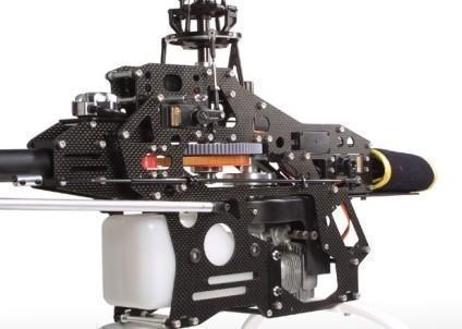

:hmmm: Для любителей всё делать своими руками, за дёшево, вот такая модернизация Раптора ДВС в ССРМ 120.
Берите текстолит и пилите, пилите :D
Как оно выглядит и из чего состоит, видно на фото.

Красненького всегда желательно! Мне тут подогнали настоящего Киндзмараули из Грузии.... ММММ :drink:
Вчера продолжил сборку. При новой Лавацца-лампе все идет хорошо.
Выкинул выключатель, которым все равно не пользовался, переуложил провода по снятой половинке рамы, собрал раму, помыл раму... 8-)
Вообще, помыл - это половина работы с нитровертом. Засрано маслом всё. Поэтому при разборке протирал, при сборке протираю. Винты мою в бензине "Калоша", потом вытираю, мажу локтайтом и на место.
Воткнул вал ОР и шестерни. Остается теперь приклеить на место гироскоп - он подлым образом крепится к двум сервам, поэтому при разборке от одной по-любому надо отклеивать. Аналогично надо приклеить выключатель борта Алигновского универсального блока питания - отклеилась от рамы "велкро" - мохнатка ;)
Обнаружил люфт в приводе газа - заменил шарик, он стерся таким же образом, как и на хвосте. Пластиковый наконечник при этом живой.
Ранее был доработан глушитель - отверстия с "резьбой" были рассверлены, дремелем подточены площадки под гайки.

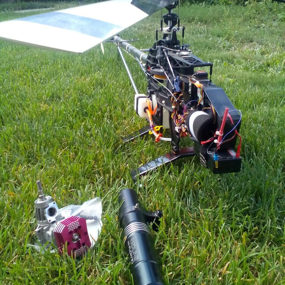

8-) Я тоже принял волевое решение, под давлением обстоятельств - буду снимать с 50-ки двигатель, переводить его обратно на 15% нитры. Достало, что 50-ка летает на 30%, а 90-ка на 15%....
Надоело :evil:
ВСЁ, ОБА НА 15%!!!!
Буду летать на 90-ке, пока 50-ка на регламенте, благо горючка есть и едет ещё :lol:
Был в Воронеже, заезжал в магазин к Антону Бухонову, пообщались, купил на Протос лопасти RJX, посмотрю, как будет летать после GAUI, да по мелочи расходников. Был ограничен в финансах, печалька....
Хотел купить 550 лопасти, не оказалось, зато есть 520, 600 и 690, ну и на мелочь всякую....
Да, и там кризис в моделизме, оооочень резко упала покупательская способность населения....
Летают оооочень редко.... Но нос не вешают)))
Самое интересное, рассказал Антону, как вел себя двигатель на 50-ке, он задал пару вопросов и сразу вынес диагноз.... Параллельно с переводом на 15% выполню его рекомендации. Я ему верю, за всё время полётов, на вертолётах ДВС ( с 2010г.) он всегда помогал и помогает, и он ни разу не ошибся в диагнозе и причинах.
Хотя иногда, честно скажу, было полное сомнение и непонимание, как такое возможно :shock:
