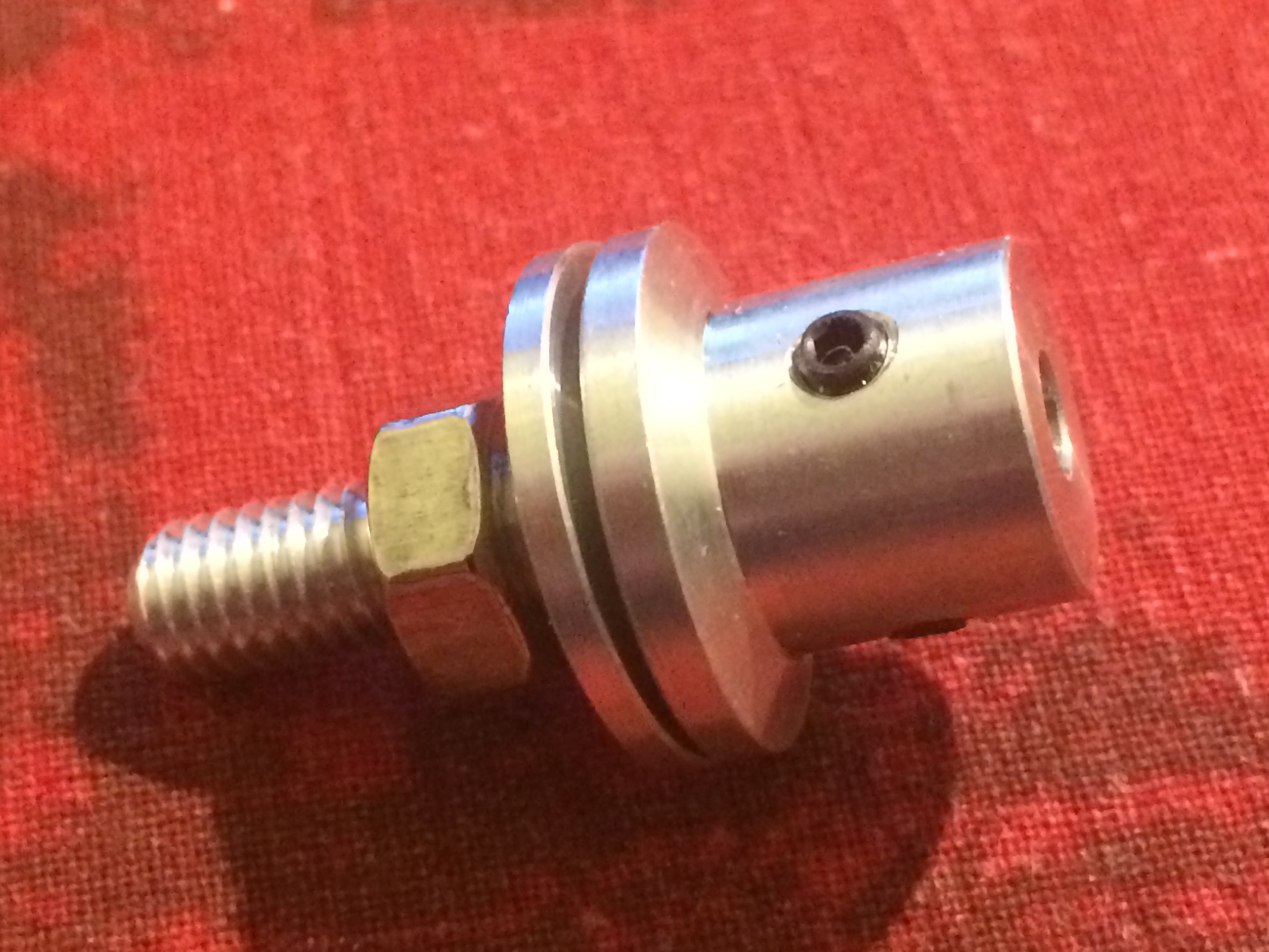

Посадочный диаметр на цанге перемерил сегодня
Получилось все равно больше 6мм. 6.05 возле резьбовой , 6.15мм возле конуса
Вот чую что 6 должно быть. Может штангель брешет.

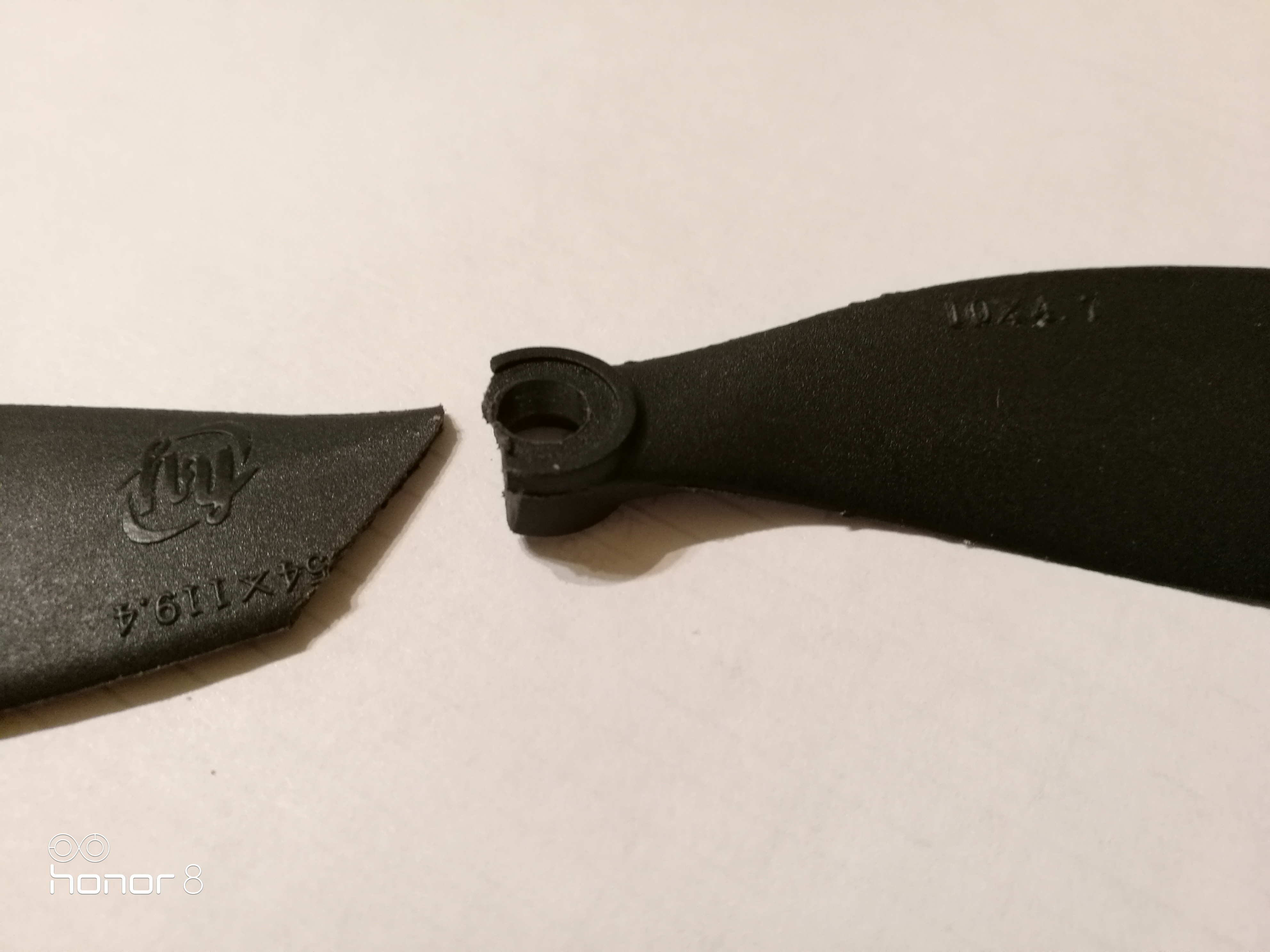

С крылом в был сломанный винт 10х4.7
Но человек летал на 3s 2200mah
У меня же акк будет 4s 4400mah
То есть и напруга выше и модель станет гораздо тяжелее. То есть видимо надо снова подобрать.

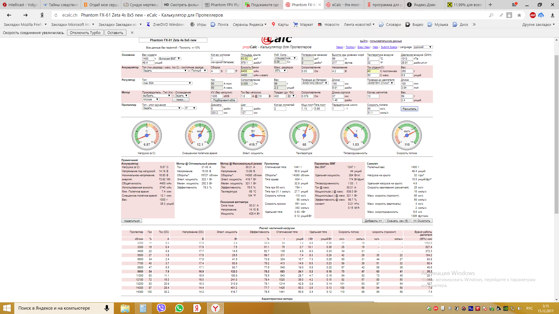

Короче не выдержал я, оплатил месяц eCalc, и давай считать.
Ну и получается, что для моего мотора Turnigy L3010B 1300KV, или его брата близнеца Turnigy LD3727A 1300 KV
максимальный по размеру винт на 3х банках мотор сможет пережить размера 10х4,7 (собственно с ним крыло и появилось у меня)
А на 4х банках, даже пропеллер 9х4 сожжет его нафиг , зато на 8х5, получается вполне себе веселый электровеник
и КПД у ВМГ под 80%, что как я понимаю весьма не плохо, вот только полетное время радовать конечно не будет
а чтобы летать долго, придется действительно менять мотор.

Вы неправильно перевели данные мотокалька. Ваш мотор спокойно выдерживает винты 10Х6 и 11Х5. НО!!! При этом скорость потока/модели будет выше. Соответственно, расход батарейки тоже. Потому что эти винты для других самолетов. А у Вас мотопланер (тяга мотора может быть близка к весу модели). Ставя винт с меньшим шагом на этот мотор Вы его по току разгружаете/снижаете мощность мотора . Т.е. увеличиваете время полета. Уходить на 4 банки, просто глупо. Это рост оборотов. И еще дальше уйдете от нужного самолету винта. Про вес в 900гр. я Вас обманул. Записался по поводу kv 900. За весом следите. В Вашем случае (мотопланер), чем меньше, тем лучше. Вместо догруза, лучше смещением обвеса добиваться центровки.Timofey2000 писал(а):Короче не выдержал я, оплатил месяц eCalc, и давай считать.
В общем, не расстраивайтесь. Оставляйте свой мотор, берите батарейку в 3 банки с емкостью 4500-4800. Ставьте винт 10Х5 или 10Х4,7. И все полетит. После взлета все равно газ прибирать придется, что расход уменьшит.
