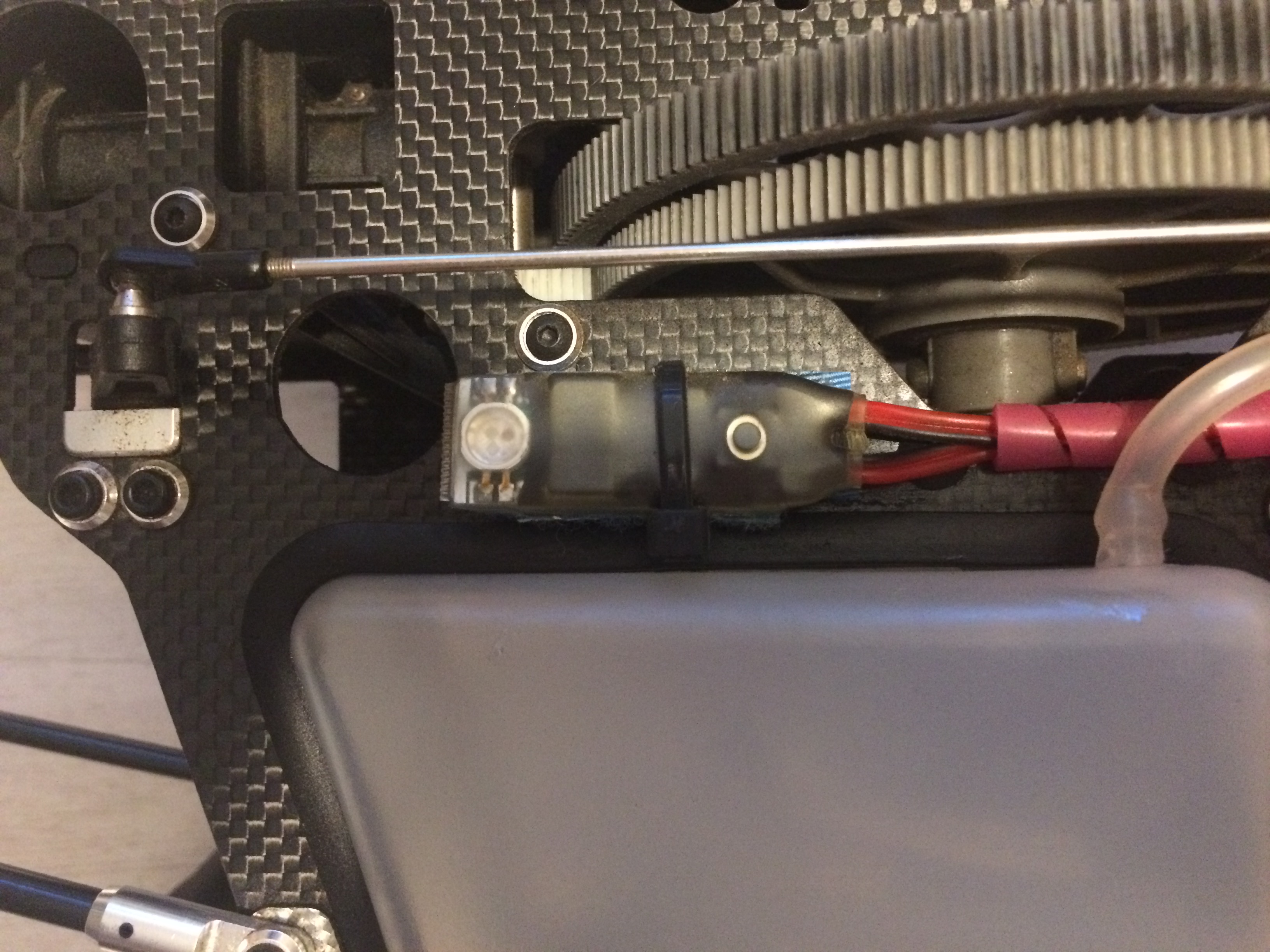

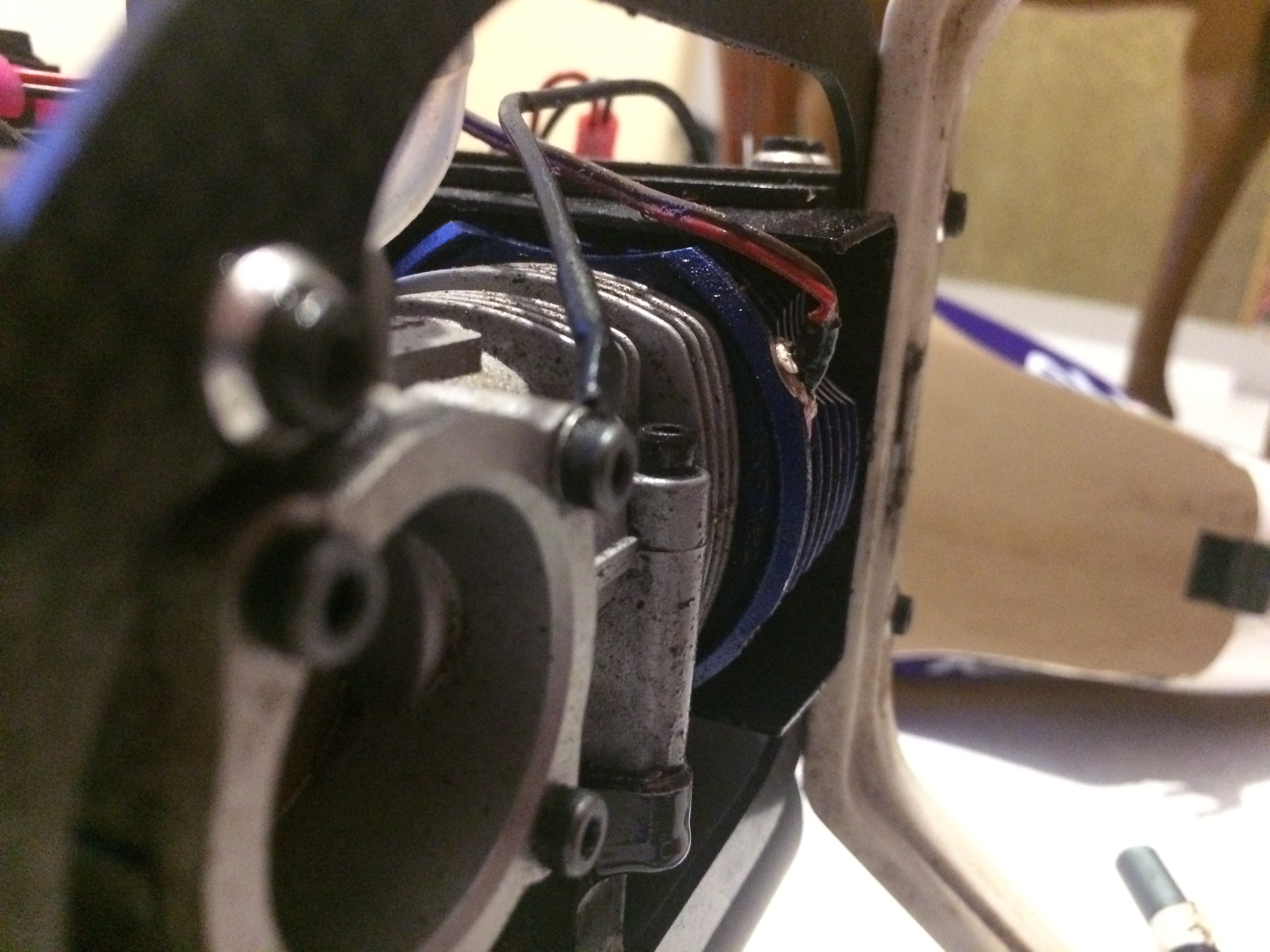

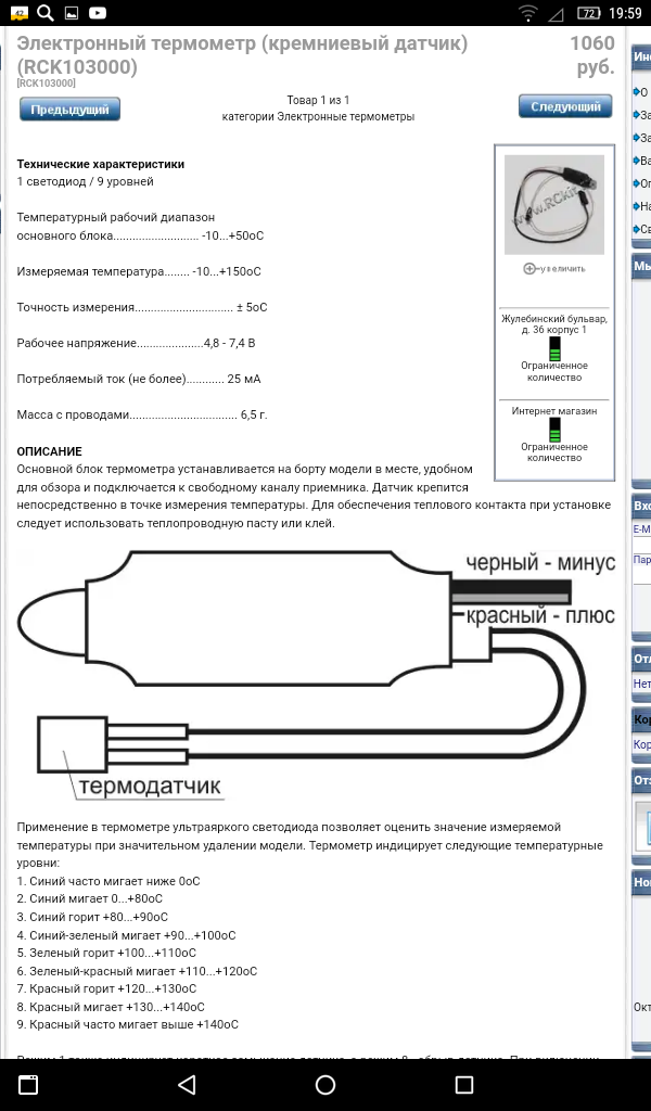

Есть вопросы по термовижену!!! На соседних ресурсах, темы есть но мнения расходятся. Как вклеивать? В какое ребро? На что?, На смолу или есть другие варианты? Возможность сделать провод самого датчика на разъемной фишке (ну как датчик гувера)
Тема избита, но тем не менее....

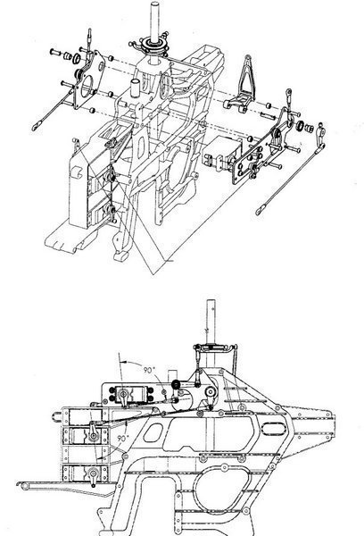

http://rcheliclub.ru/index.php?topic=5784.0
Здесь все четко описано. Первая и чуточку вторая страницы.
- Антон Лисицын
- Сообщения: 92
- Откуда: г.Краснослободск
- ФИО: Лисицын Антон
- Моб: 89377046516

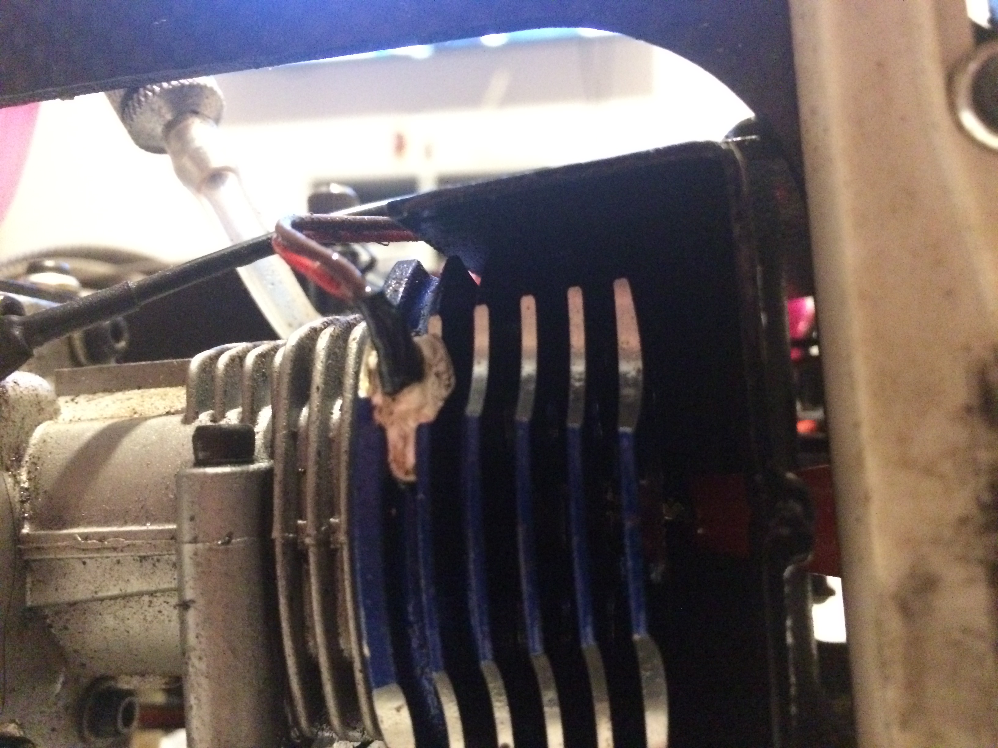

Саша спасибо, эту картинку я выучил наизусть. сам же когда устанавливал, у народа спрашивал (пост №76). хотелось бы реальный пример. желательно фото, как закреплен, на чем вклеен датчик, как проложена проводка, где расположен диод.
Заранее спасибо
Заранее спасибо

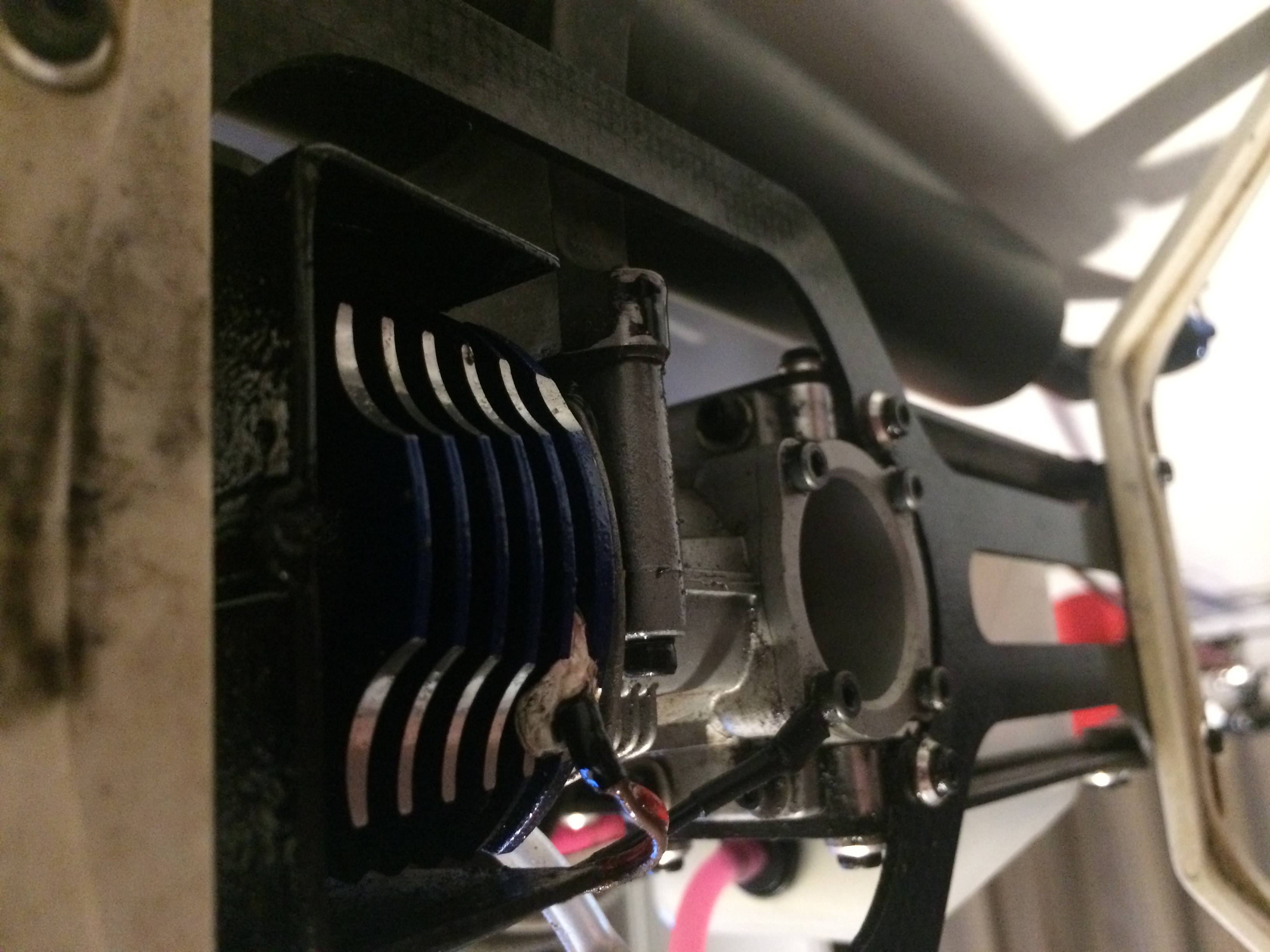

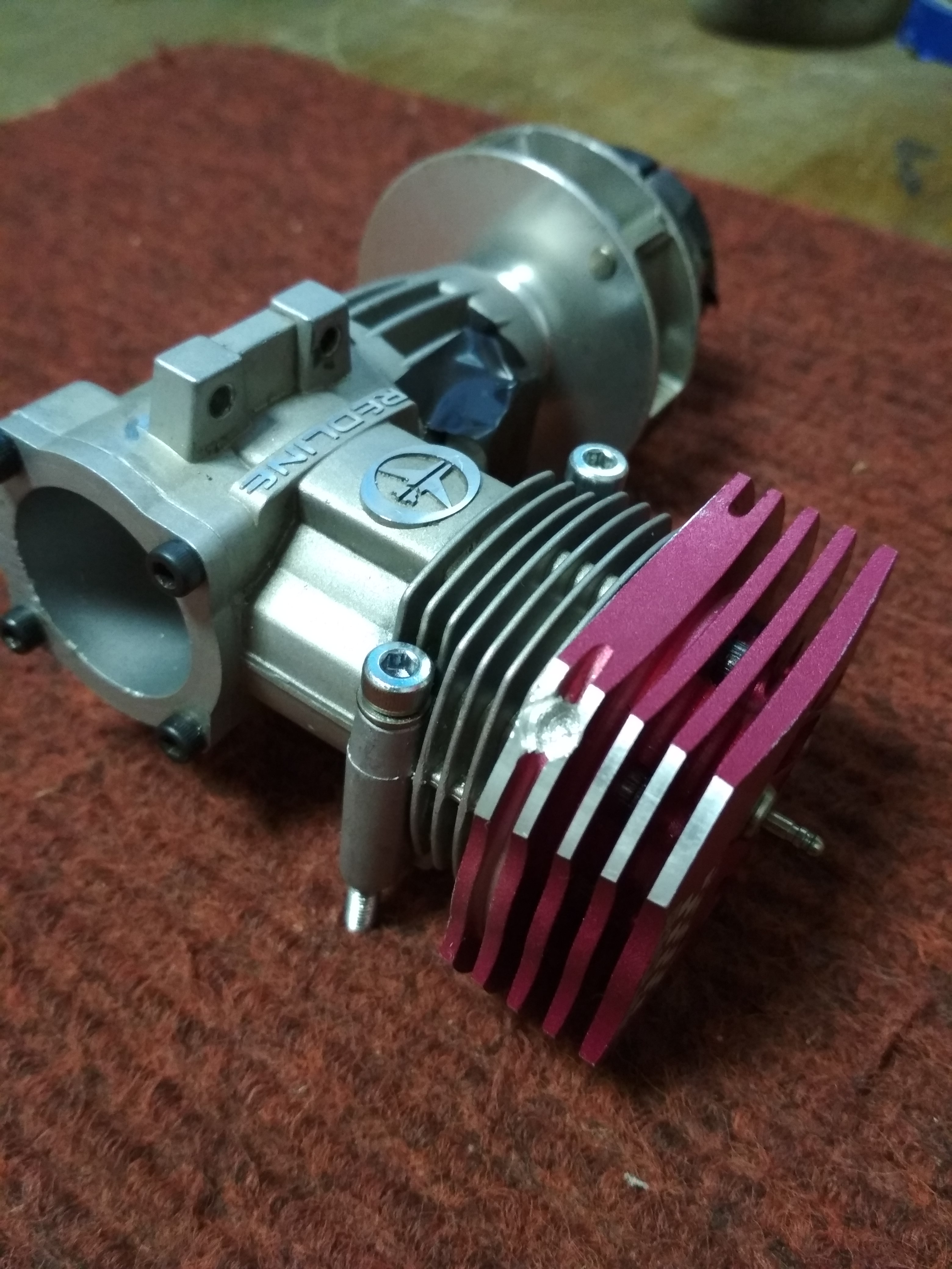

Как-то так. На что клеил - не помню. Что-то белое и теплопроводное
Разъем был в комплекте.
Теплопроводящий клей. Что то похожее на белый клеевой герметик и теплопроводящую пасту для
электронных компонентов. можно найти в магазах торгующих радио элелектронными компонентами.
( Например на "птичке")
С вероятностью 99% это он и был.BORODA3164 писал(а):Теплопроводящий клей. Что то похожее на белый клеевой герметик и теплопроводящую пасту для

Спасибо за отчетик! Весьма полный ответ! С меня фото отчет. на днях займусь
И где обещанное?!Антон Лисицын писал(а):Спасибо за отчетик! Весьма полный ответ! С меня фото отчет. на днях займусь

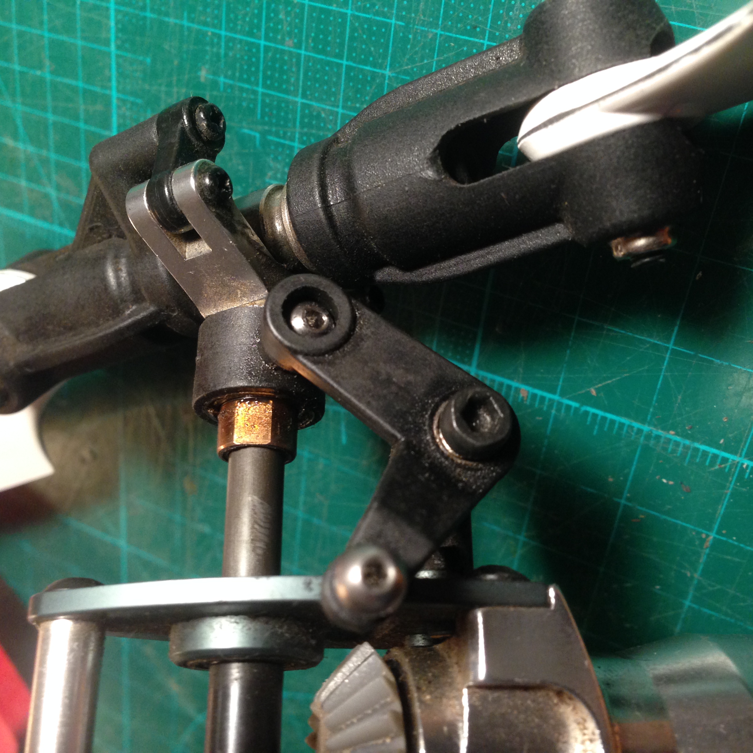

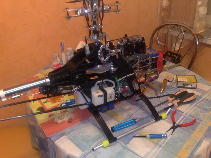

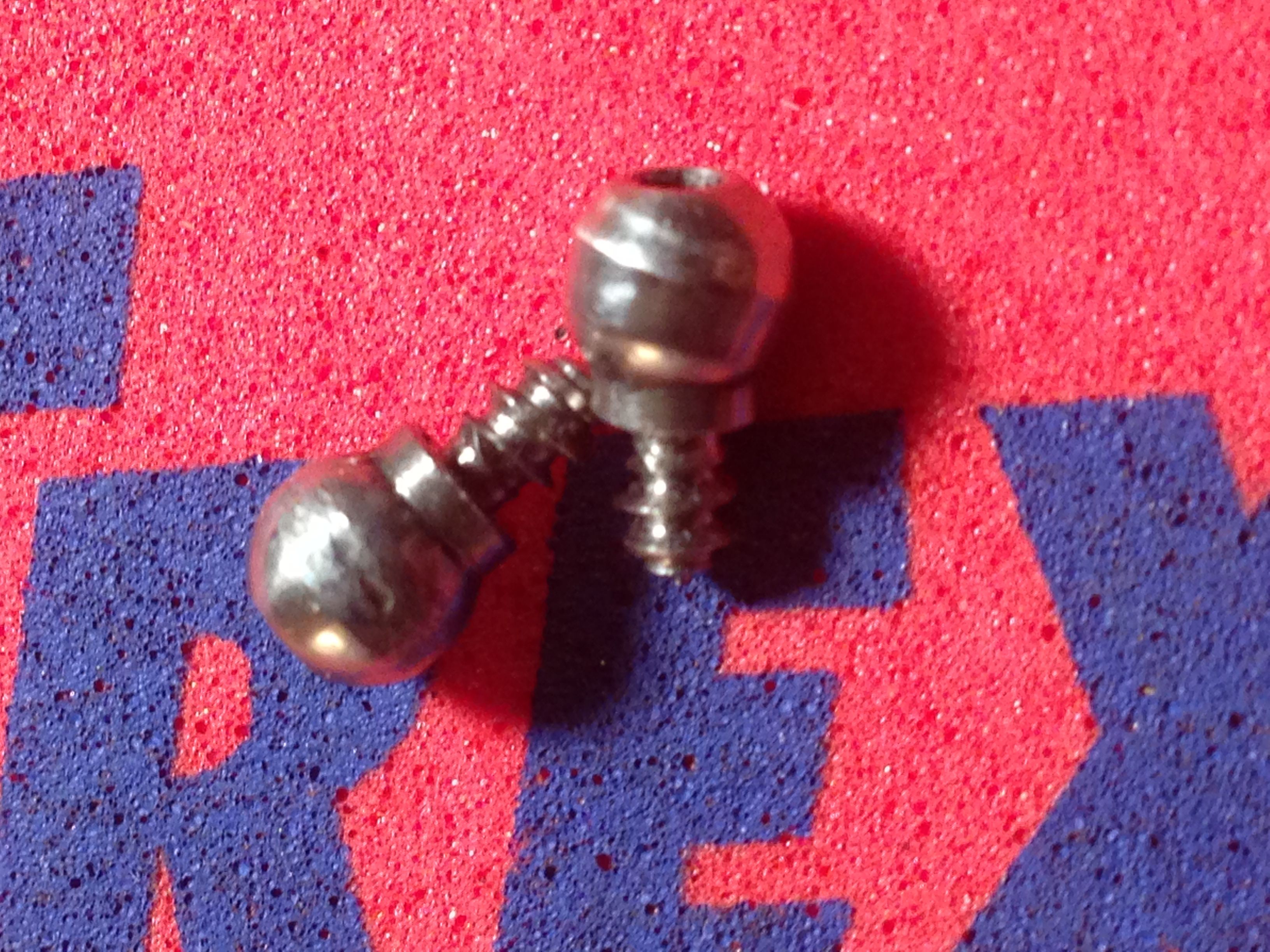

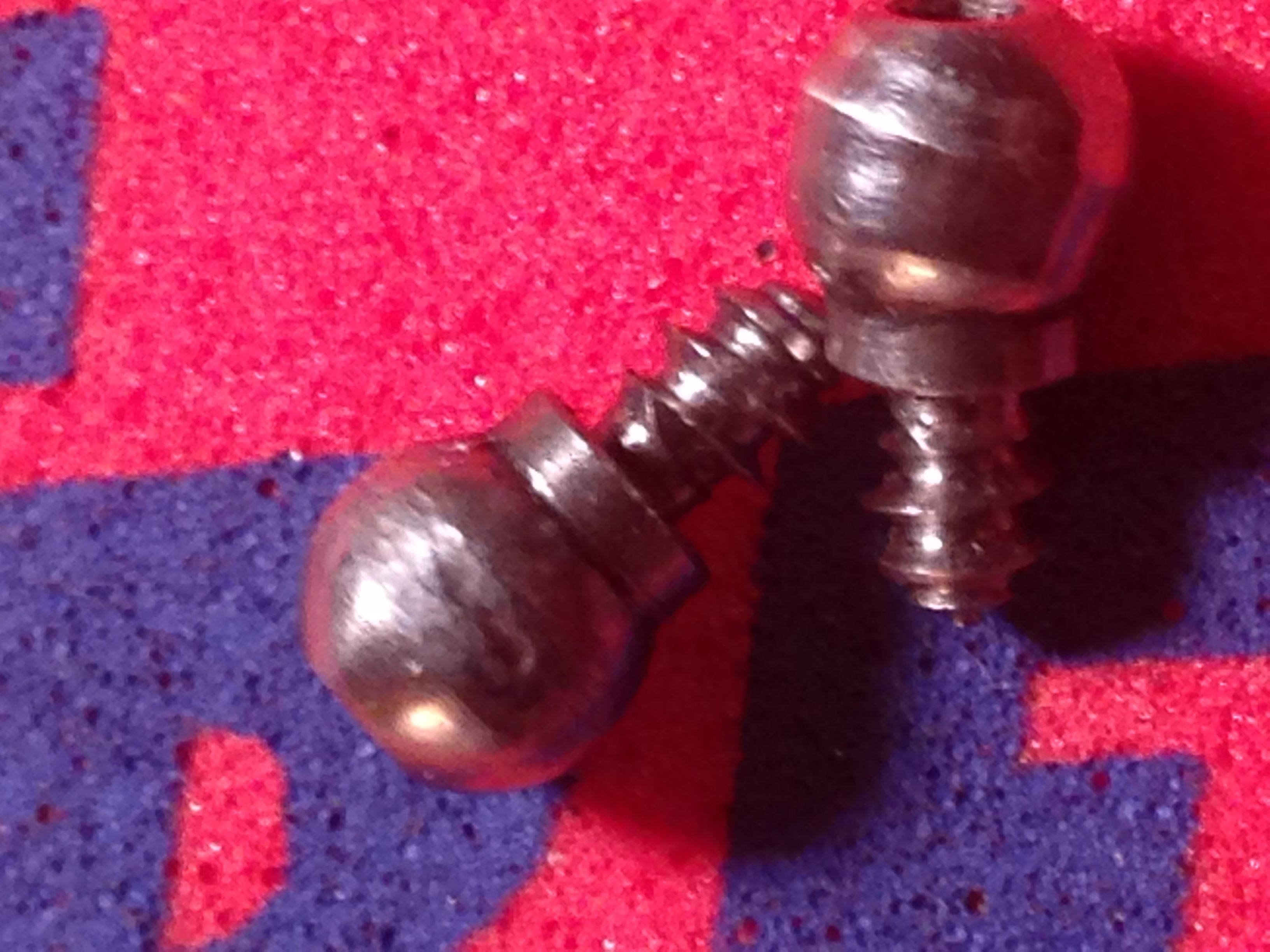

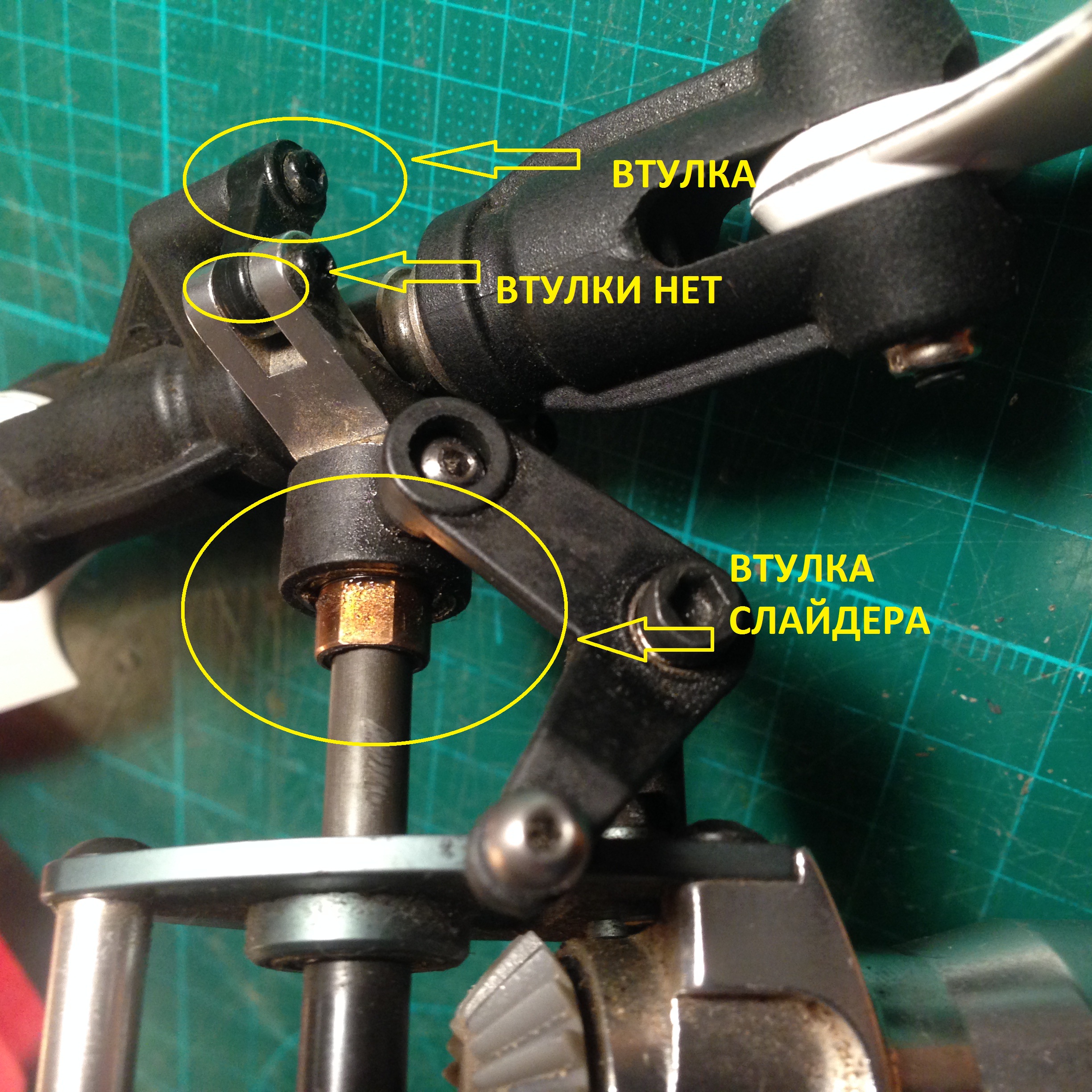

Пыль+масло+вибрации=износ. Два шарика в приводе шага ХР - на концах Г-образной загогулины. Стоят уже новые, когда-то брат заменил хвост, снял со сломанного слайдера. Поставил на новые шасси:
ЖЕСТЬ ВОЛГОГРАДА!!!
В других подвижных соединениях хвоста люфтов больших нет? Слайдер не погнут(такое бывает)?
Втулку слайдера заменил?
Втулочки в тягах управления нормальные?
Там, где втулки нет, винт разбивает отверстие, проверь.
Саша, это просто совет. Основные причины вибрации хвоста, не считая лопастей.
Если всё Ок, когда облёт?

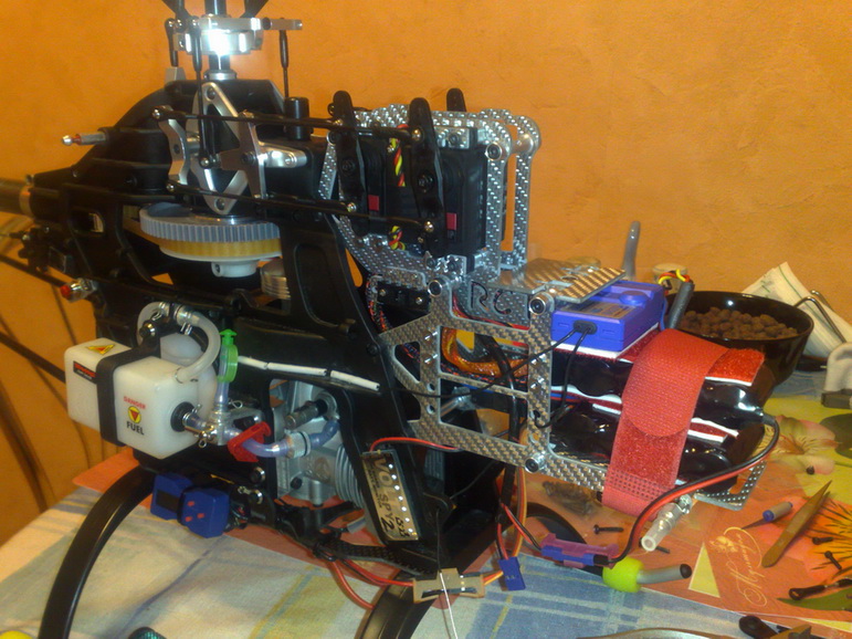

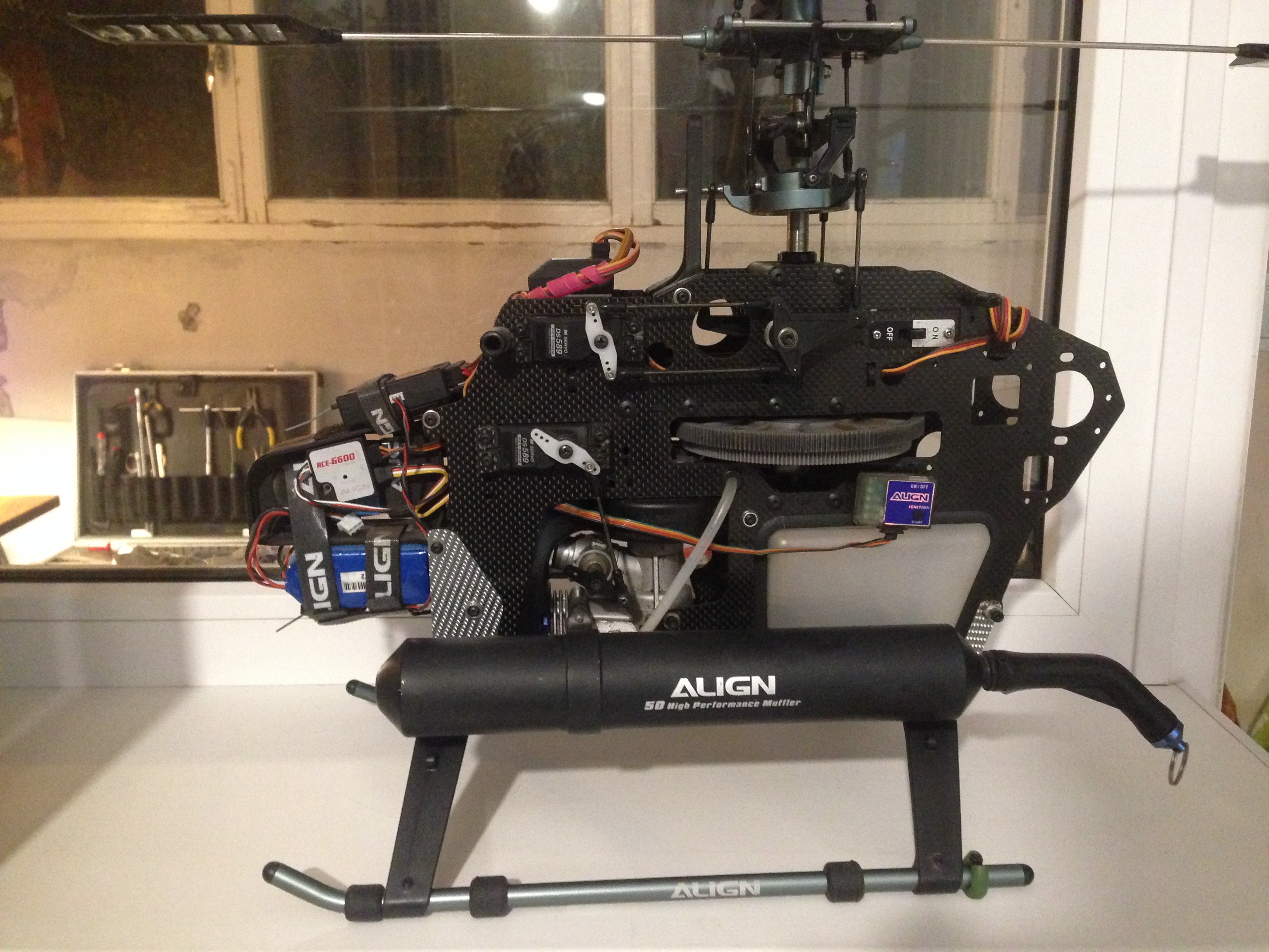

Всё, собрал. На хвост купил тягу из карбоновой трубки, в основном из-за наконечников.
поставил подзарядить борт.
Новые лопасти черные, старые были бело-черные.- aaz38

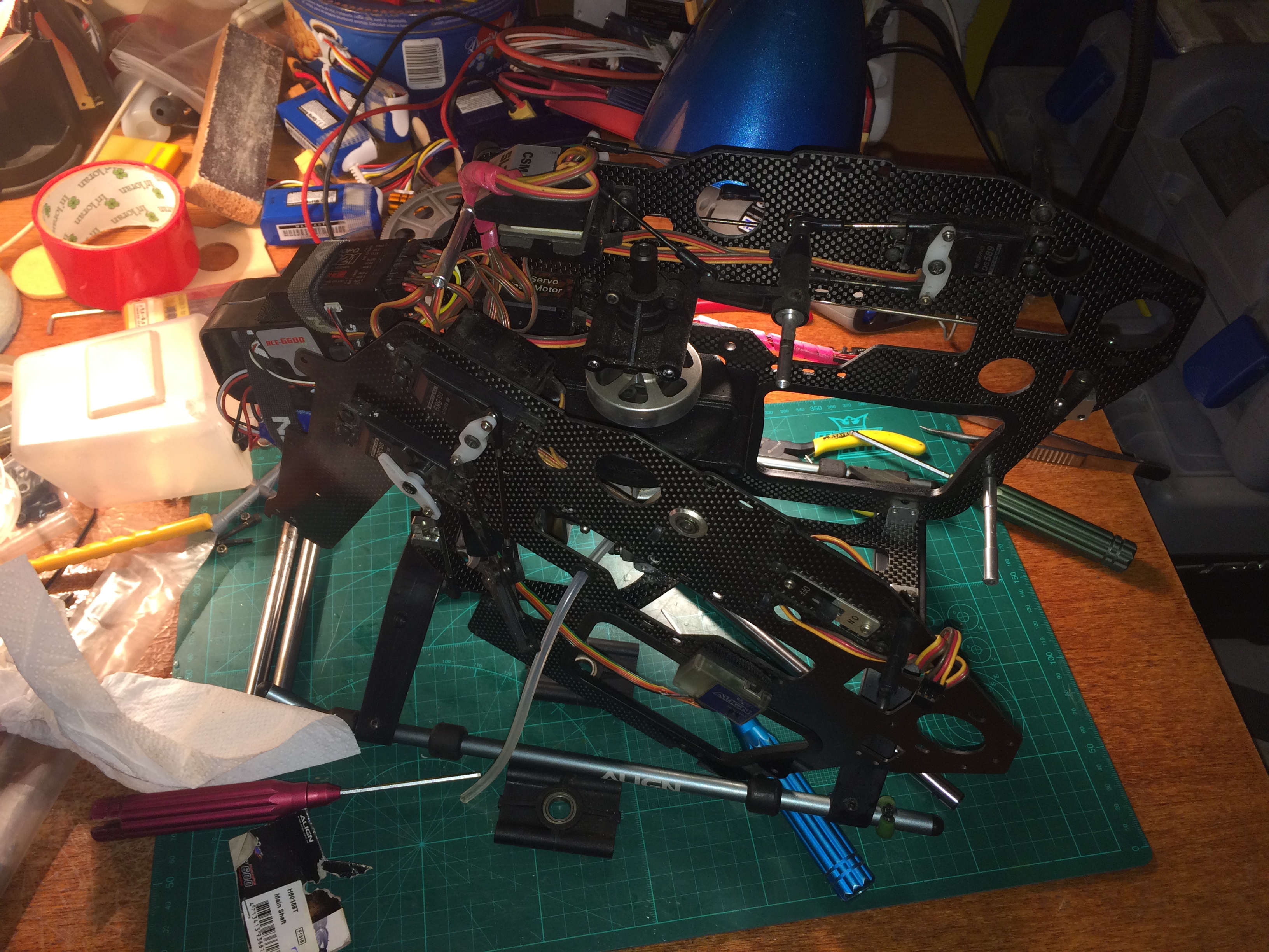

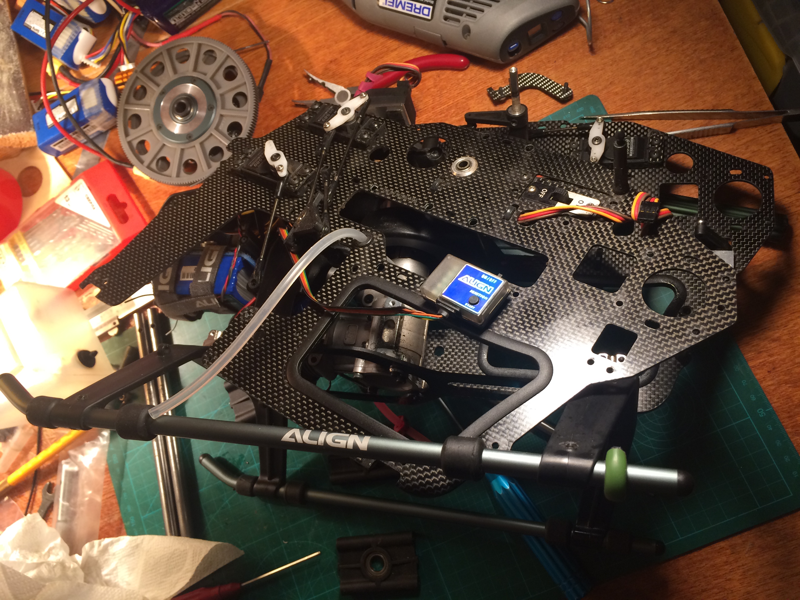

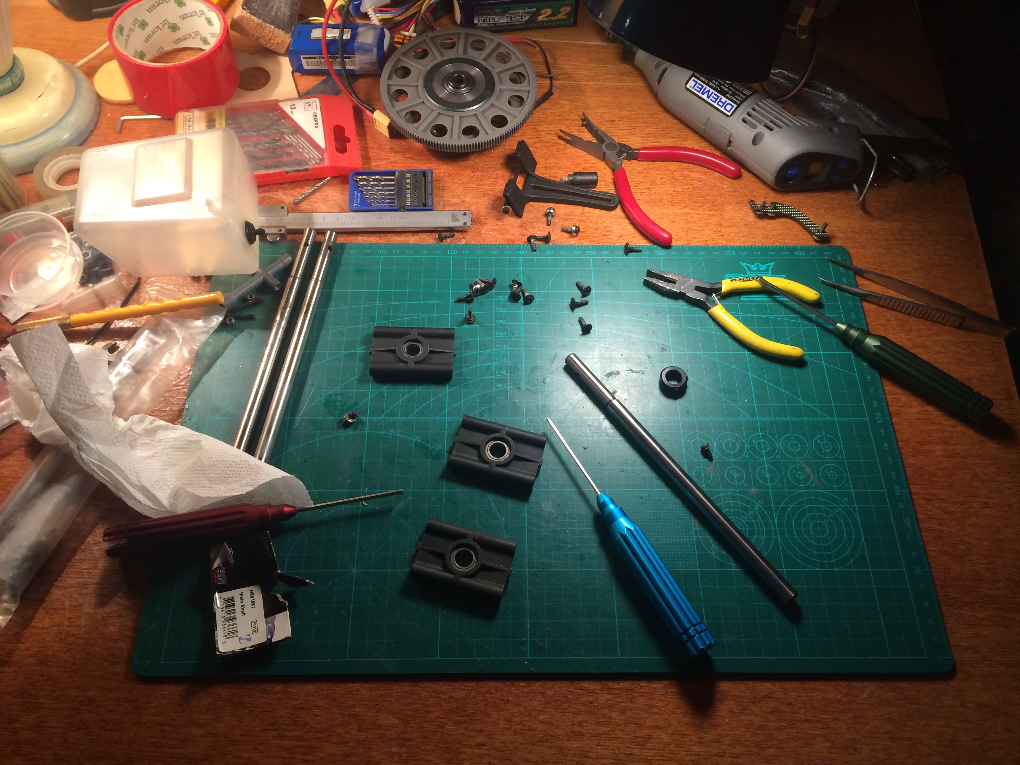

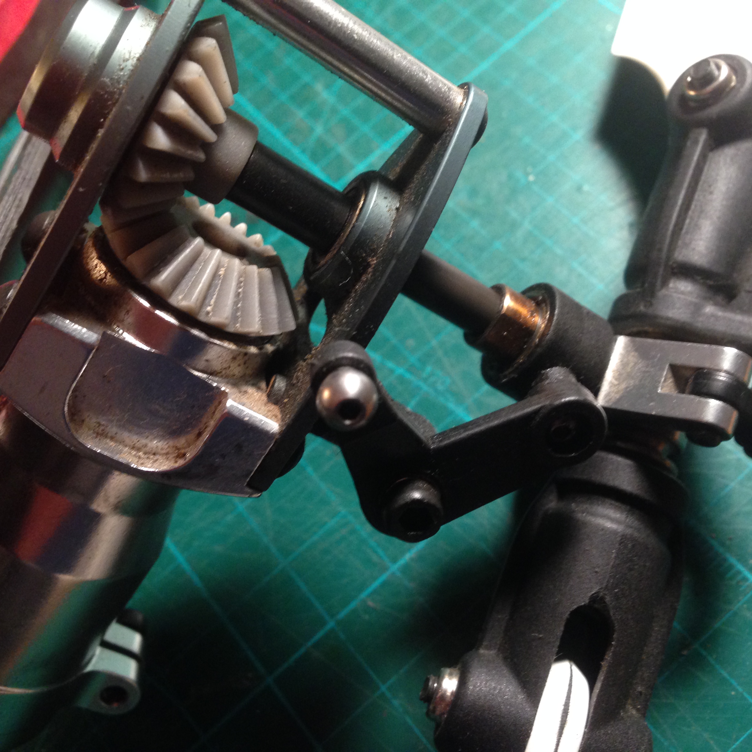

Раскидал вертолет. Вал выниматься не захотел, поэтому располовинил раму и даже пришлось выбивать вал из обоймы ванвэйбеаринга (обгонная муфта). Обгонная муфта была заклинена. Вал вроде бы ровный, но имеет износ в месте установки верхнего подшипника. Вал заменил. При установке обоймы в муфту нанес смазку - все крутится как надо, по системе "ниппель" - туда дуй, оттуда - ...
Осталось аккуратно все собрать.
Все, что вызывает сомнение или люфт, меняй!
Пока вертолет раскидан, посмотри подшипник приводного вала хвостового винта, покрутил сам вал,....
Чую, после замены основного вала махания хвостом и вибрации прекратятся.
Не забудь проверить механическую настройку головы, после полной сборки, шаги общий и циклический.
Общий 12°, циклический 8°, этого за глаза хватит. Да и вертолёт спокойней будет.
П.С. И локтайт, Саша, больше локтайта!!!!!
Желательно красненького!!!!

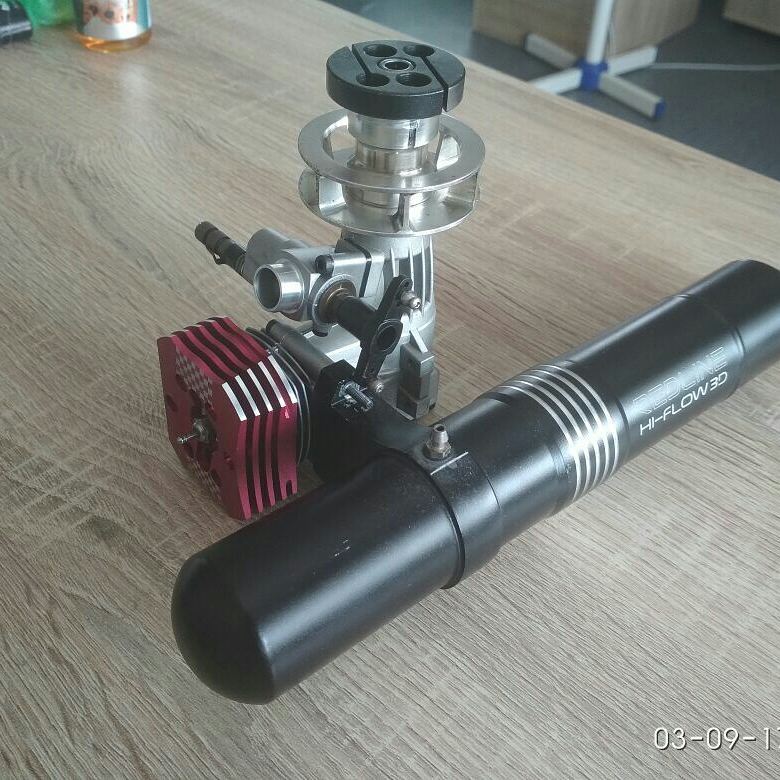

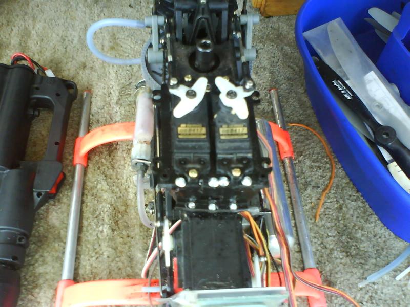

Для любителей всё делать своими руками, за дёшево, вот такая модернизация Раптора ДВС в ССРМ 120.
Берите текстолит и пилите, пилите
Как оно выглядит и из чего состоит, видно на фото. Удачи в рисовании
ИЛИ ВОТ ТАКОЙ ВАРИАНТ: ВОТ ТАКОЙ ВАРИАНТ: Или пример простого колхоза)))
Всем удачи в творчестве!

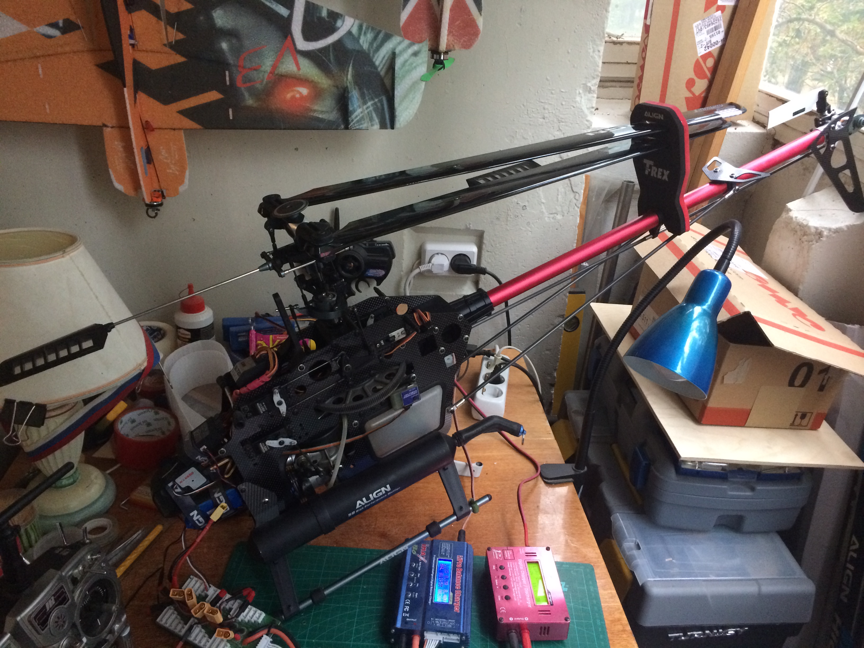

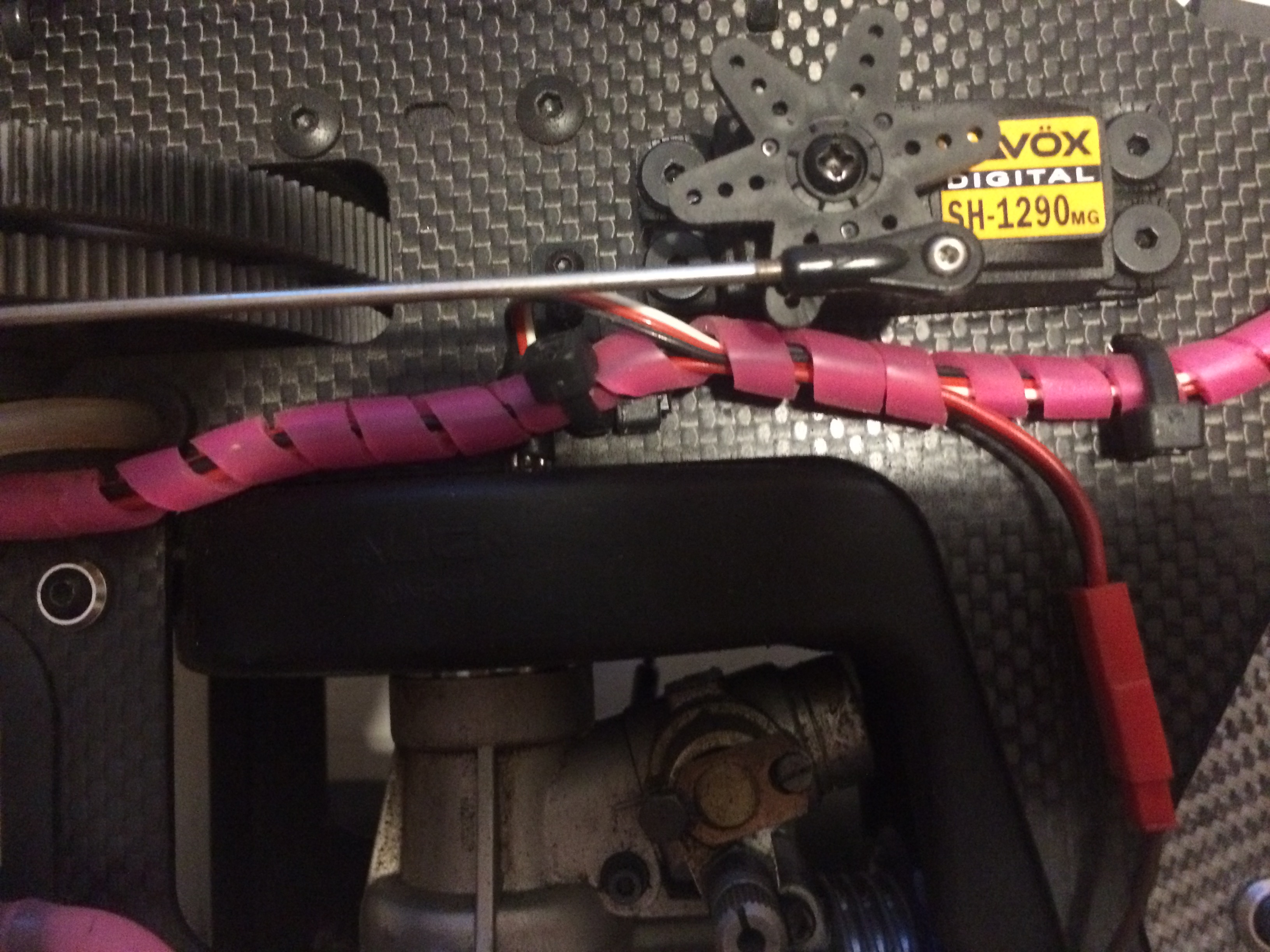

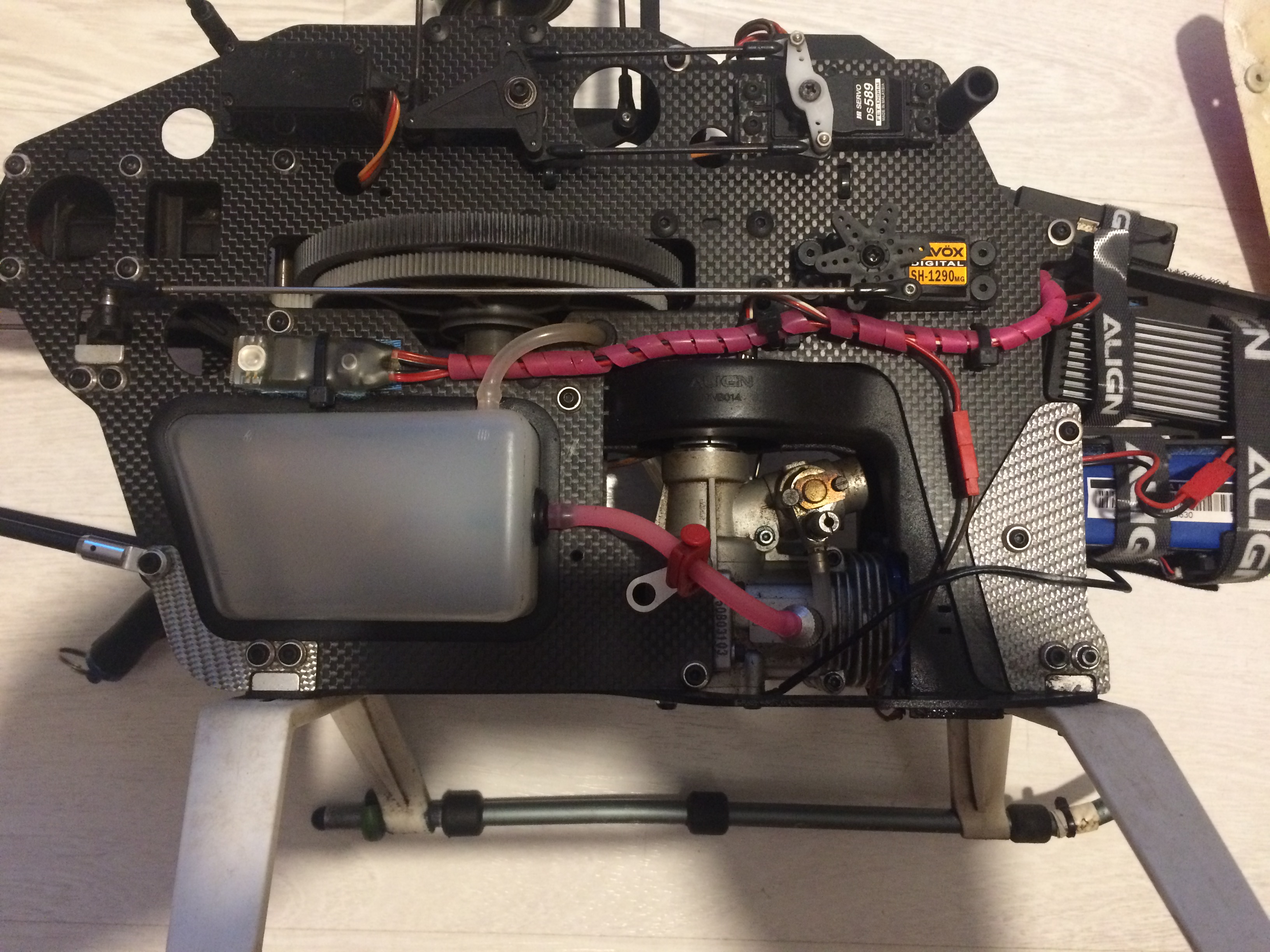

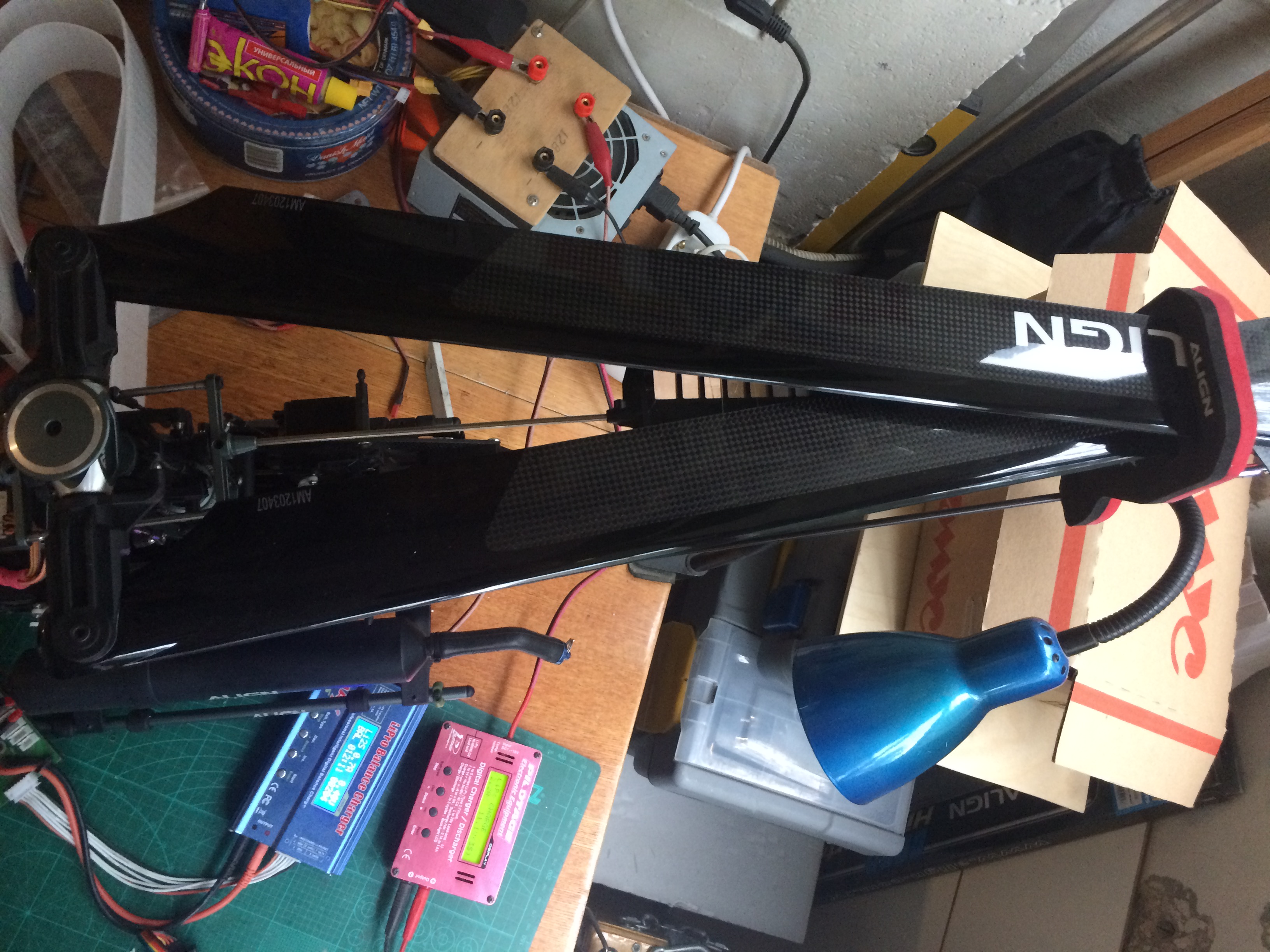

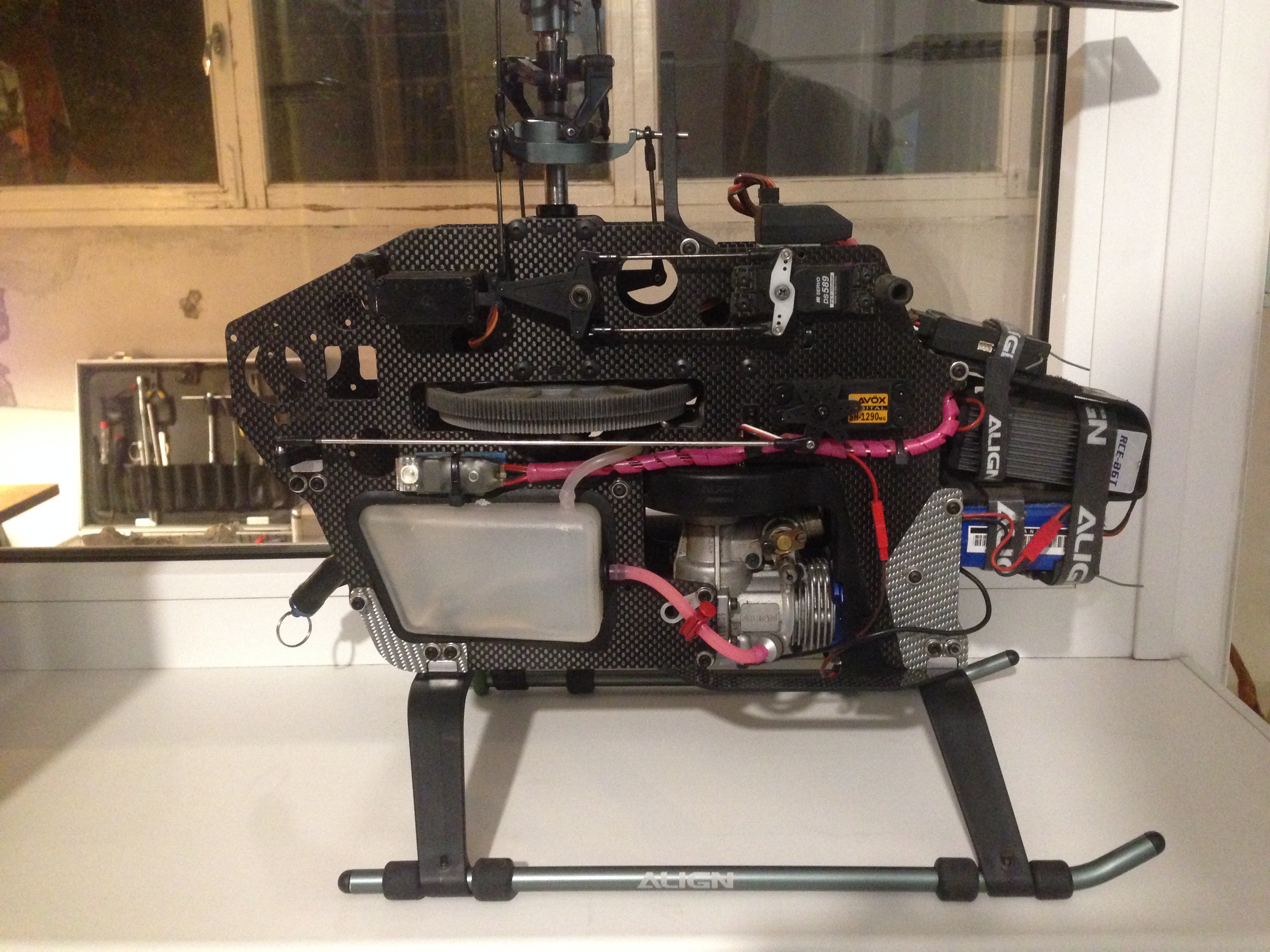

Вчера продолжил сборку. При новой Лавацца-лампе все идет хорошо.
Выкинул выключатель, которым все равно не пользовался, переуложил провода по снятой половинке рамы, собрал раму, помыл раму...
Вообще, помыл - это половина работы с нитровертом. Засрано маслом всё. Поэтому при разборке протирал, при сборке протираю. Винты мою в бензине "Калоша", потом вытираю, мажу локтайтом и на место.
Воткнул вал ОР и шестерни. Остается теперь приклеить на место гироскоп - он подлым образом крепится к двум сервам, поэтому при разборке от одной по-любому надо отклеивать. Аналогично надо приклеить выключатель борта Алигновского универсального блока питания - отклеилась от рамы "велкро" - мохнатка
Обнаружил люфт в приводе газа - заменил шарик, он стерся таким же образом, как и на хвосте. Пластиковый наконечник при этом живой.

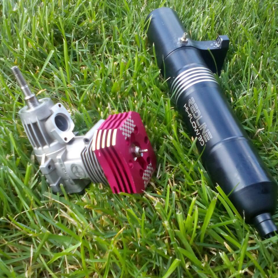

Ранее был доработан глушитель - отверстия с "резьбой" были рассверлены, дремелем подточены площадки под гайки.
Саша, это хорошо, что вертолёт на таком грандиозном регламенте по обслуживанию!!!
Сам знаешь, вечного ничего нет, сколько потенциальных косяков выявлено.
После такого обслуживания летать будет долго и счастливо, факт.

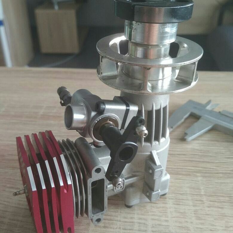

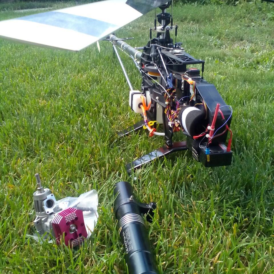

Я тоже принял волевое решение, под давлением обстоятельств - буду снимать с 50-ки двигатель, переводить его обратно на 15% нитры. Достало, что 50-ка летает на 30%, а 90-ка на 15%....
Надоело
ВСЁ, ОБА НА 15%!!!!
Буду летать на 90-ке, пока 50-ка на регламенте, благо горючка есть и едет ещё

Самое интересное, рассказал Антону, как вел себя двигатель на 50-ке, он задал пару вопросов и сразу вынес диагноз.... Параллельно с переводом на 15% выполню его рекомендации. Я ему верю, за всё время полётов, на вертолётах ДВС ( с 2010г.) он всегда помогал и помогает, и он ни разу не ошибся в диагнозе и причинах.
Хотя иногда, честно скажу, было полное сомнение и непонимание, как такое возможно

Протестировал после ремонта. Вибраций нет.
Был с моей стороны просчет при выведении бабочки. Стал запускать мотор, а газ в ноль забыл поставить. Удержал рукой ОР, пока сообразил в чем дело, немного подгорело сцепление. Следующий подлет показал устранение бабочки и вроде нормальное поведение вертолета.
Мои искренние поздравления Саша!!!
Урррраааа!!!!
Как управляемость? Ничего после разборки не изменилось?

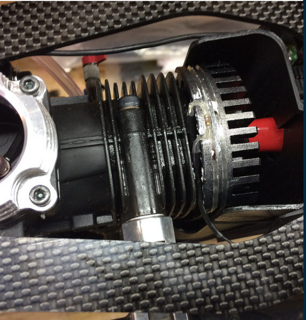

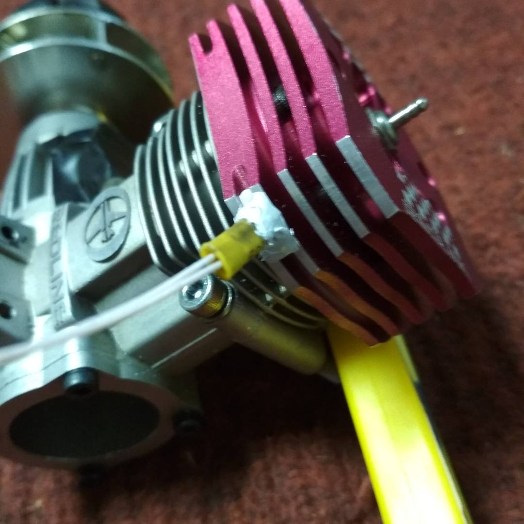

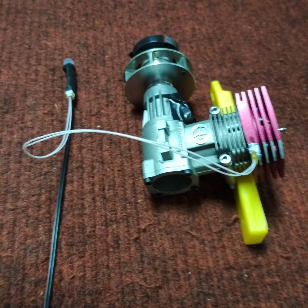

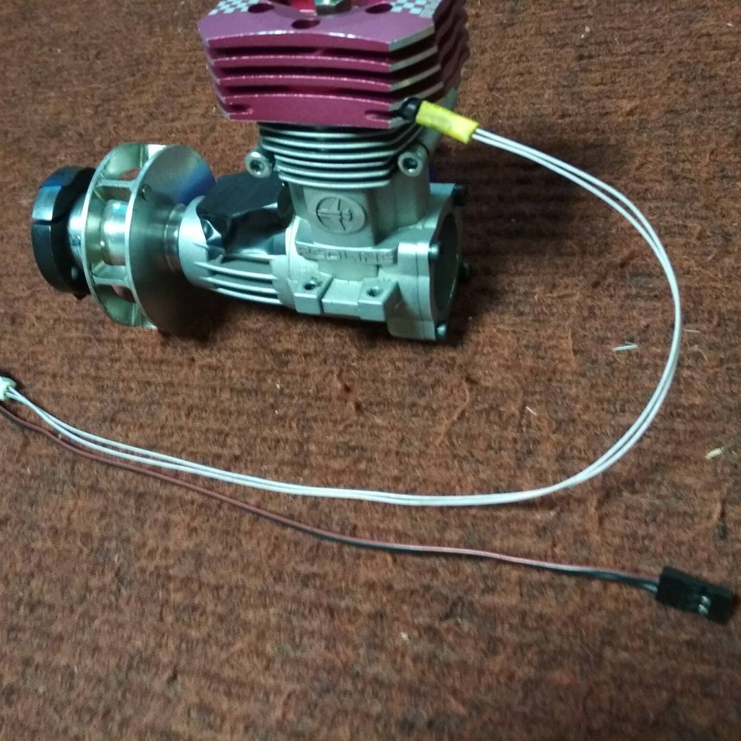

Поставил моторчик на верт. Проверка датчика. Тестируется как по инструкции. Синий, зелёный, красный и входит в рабочий режим(синий мигающий)
https://youtu.be/9pzFljJ2Fro
Еще один из вариантов заделки температурного датчика
