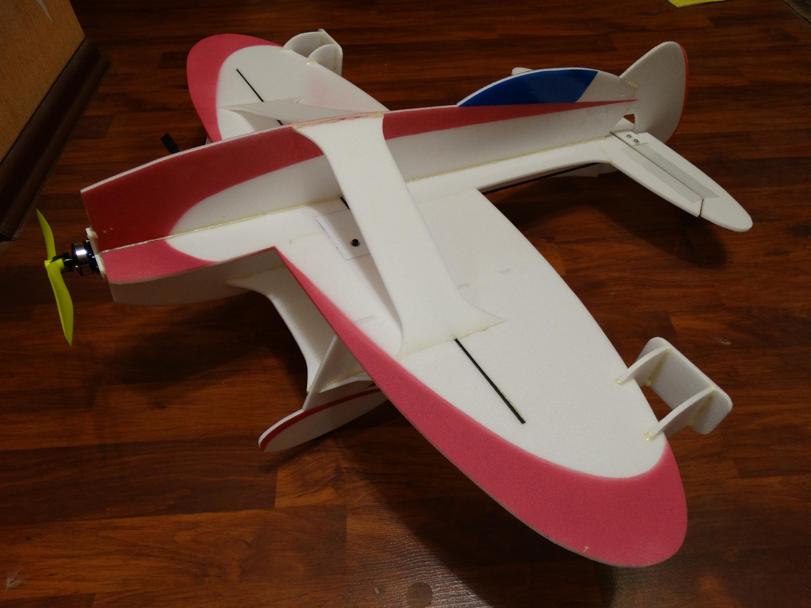

Построил вот такой самолетик Gee Bee в качестве эксперимента. Корды будут 6 метров. Во время теста выяснилось, что акки изза долгого срока службы вышли из строя. Закажу аккумуляторы и буду пробовать
- mapers3
- Сообщения: 165
Re: Модели для кружка
https://youtu.be/ZqhrpIhA3rI
Полетал на старом аккумуляторе, тяги канечно максимум грамм 200, хватило на одну петлю, точнее кувырок. Летал в первый раз за последние 10 лет и получилось довольно таки не плохо, думаю дети должны быстро освоить азы пилотирования.
