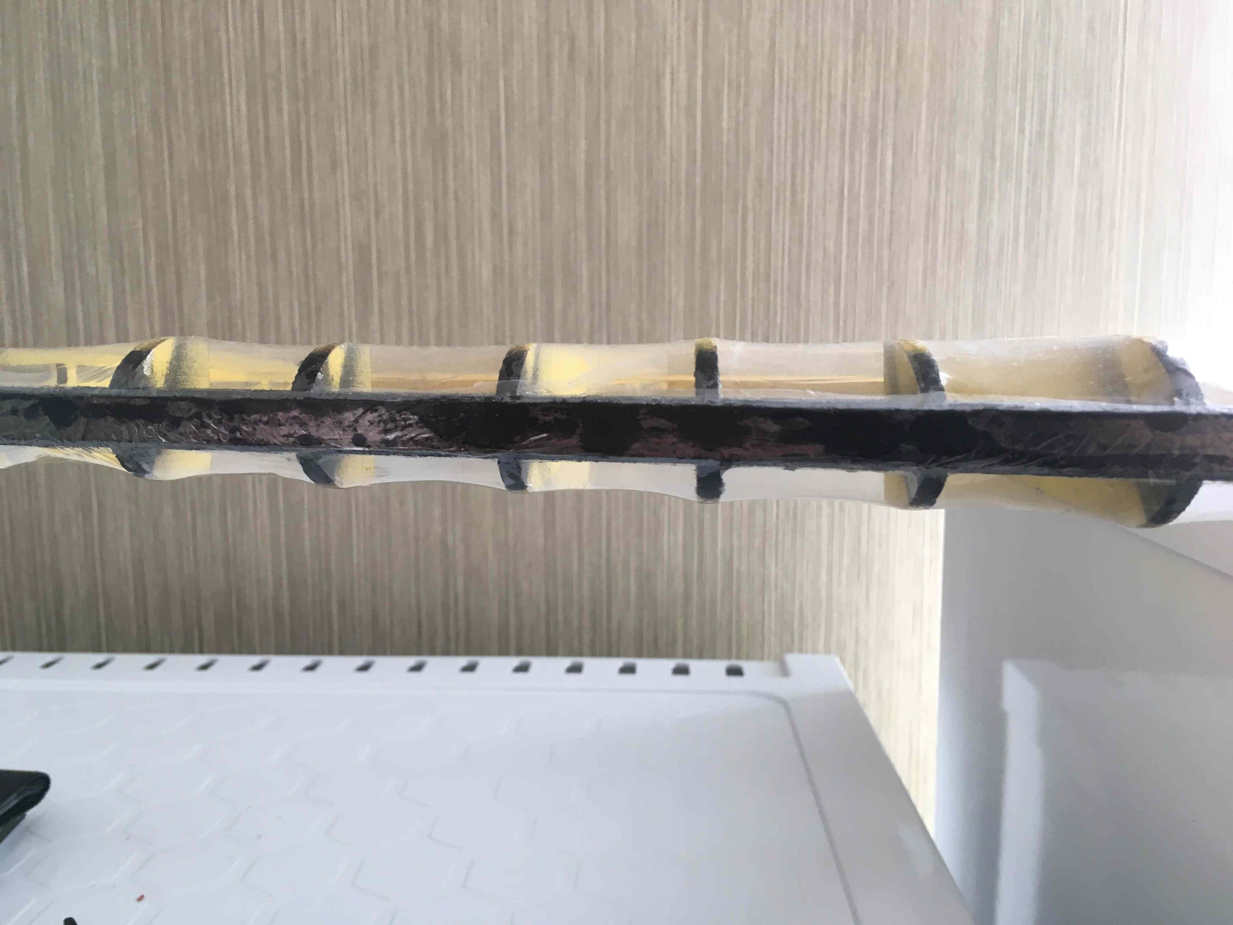

Простите, что суюсь со своим кораблестроительным рылом в дела АвиаКонструкторов, но мне интересно узнать, какой профиль крыла взят за основу? И какой он получается при обтяжке посередине между сплошными нервюрами? Ведь пленка проседает между ребрами, а следовательно и толщина профиля в среднем уменьшается. А с недонервюрами там еще и смещается в нос точка наибольшей толщины профиля.
В случае обычной конструкции крыла пленка натягивается между плоскими (или близкими к плоским) деталями, лежащими в одной плоскости. В результате должно получаться крыло примерно одинаковое по всей длине.

Мужики , ну вот я всё слежу за темой , но ни как не могу понять зачем убрали лонжероны то ? В чём смысл ?

Сколько весит моно кромка.
Где то была у меня весовая сводка на кордовый вариант,не могу найти листочек. В следующей сборке обязательно взвешу.
Про профиль.
Профиль с учетом провиса обшивки получается близкий к современным бойцовым профилям для кордовых моделей.Для спортивных моделей выбор профиля это прежде всего технологичность ,плюс специфические требования к этому спортивному классу.
Пример из планеров F1A там сейчас в моде профиль LDA который хреново планирует(гораздо хуже чем классические бенедеки) но позволяет за счет другой геометрии запулить планер на высоту вдвое превышающую длину леера.
Наконец почему из воздушного боя ушло классическое лонжеронное крыло?Да все просто эволюционно практическим путем.В современных кордовых бойцовках, хотя и присутствуют лонжероны но расположены очень близко к передней кромке,конечно вопрос терминологии но лобик далеко не классическое лонжеронное крыло где лонжероны расположены на одной трети хорды крыла.Лобик скорее мощная п. кромка.
Что лучше и как ? У элетро радио бойцовок не было двадцати лет эволюции, тут все мы пионеры, и ответ может дать только практика а любые теоретические рассуждения бесполезны. Можно и нужно что то заимствовать из практики других классов моделизма ,но имхо делать это нужно осмысленно без тупого обезьянства.
