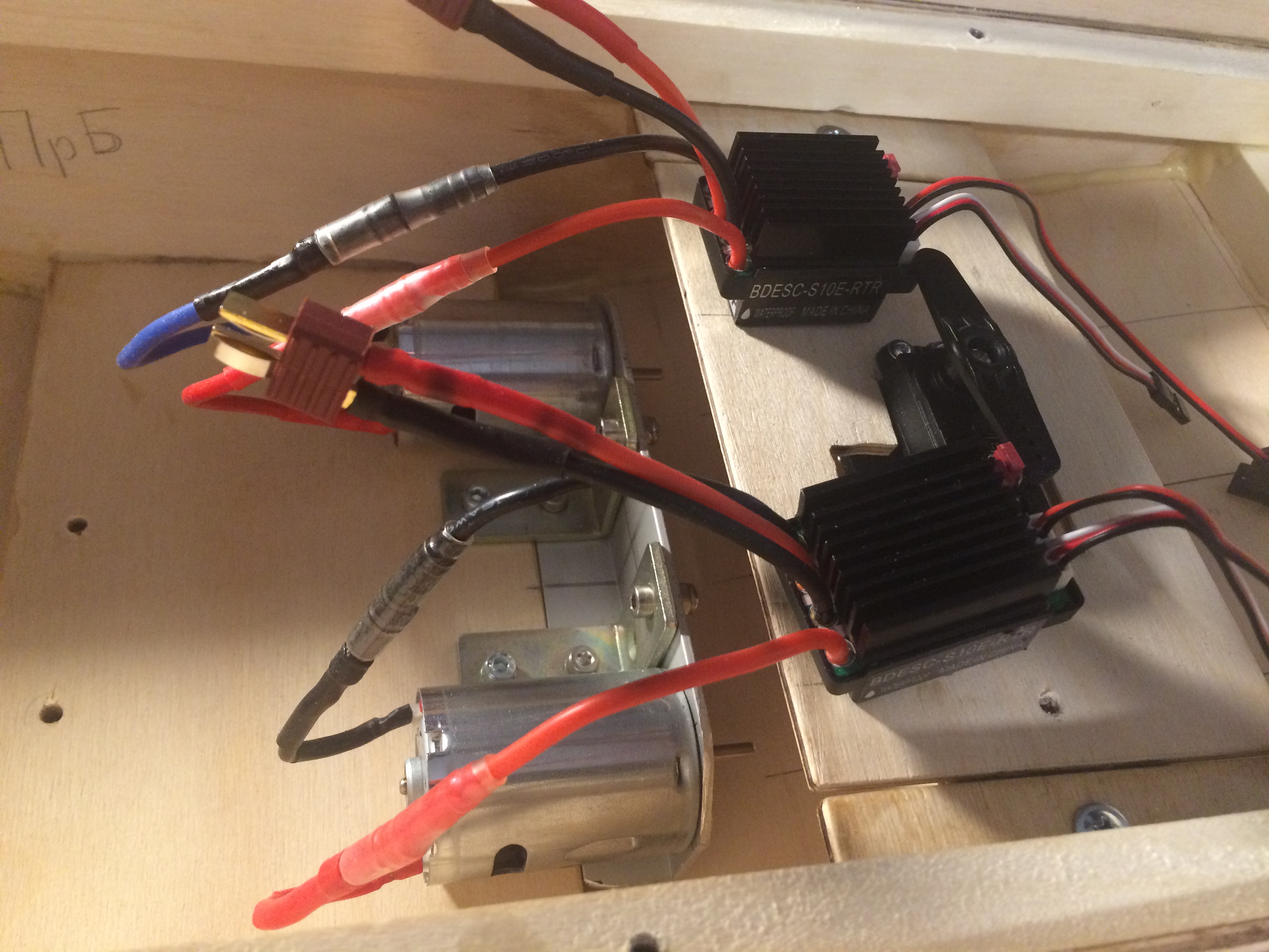

Еще один вечер был посвящен электронике: паял разъемы, лудил провода... Примерял расположение.
Далее варварским методом были высверлены дырки под дейдвуды - на отверстия ЭТО мало тянет. Вставлены на место валы с винтами.
