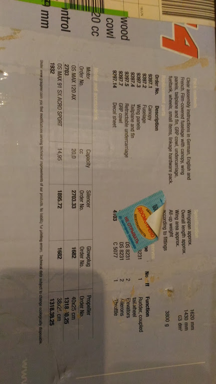

Посмотри на "салон" моего самолета. Чёт такое всё там тонкое и бальзовое.... Чёт переживаю я за фюз... Не растрясет его 4-х тактный мотор?
Re: Graupner Як54 1620мм
:(((( чер его знает, производитель что пишет? двухтактник только? У меня Сайто а самоль от GW, вроде пока норм, болты на лактайд и все....
У тебя обшит полностью бальсой, у меня пленка вообще.

Sanni34 писал(а):производитель что пишет? двухтактник только?
Да есть о чем подумать. :)
Сообщения: 2288
В общем... Пока всё сходится к 95му мотору с винтом 15*10 или 16*8.
но это пока... Пока не пришел Пенсионер и не разнес к хренам собачьим мою теорию... :lol:

Удивлю: ставь 95-й.
