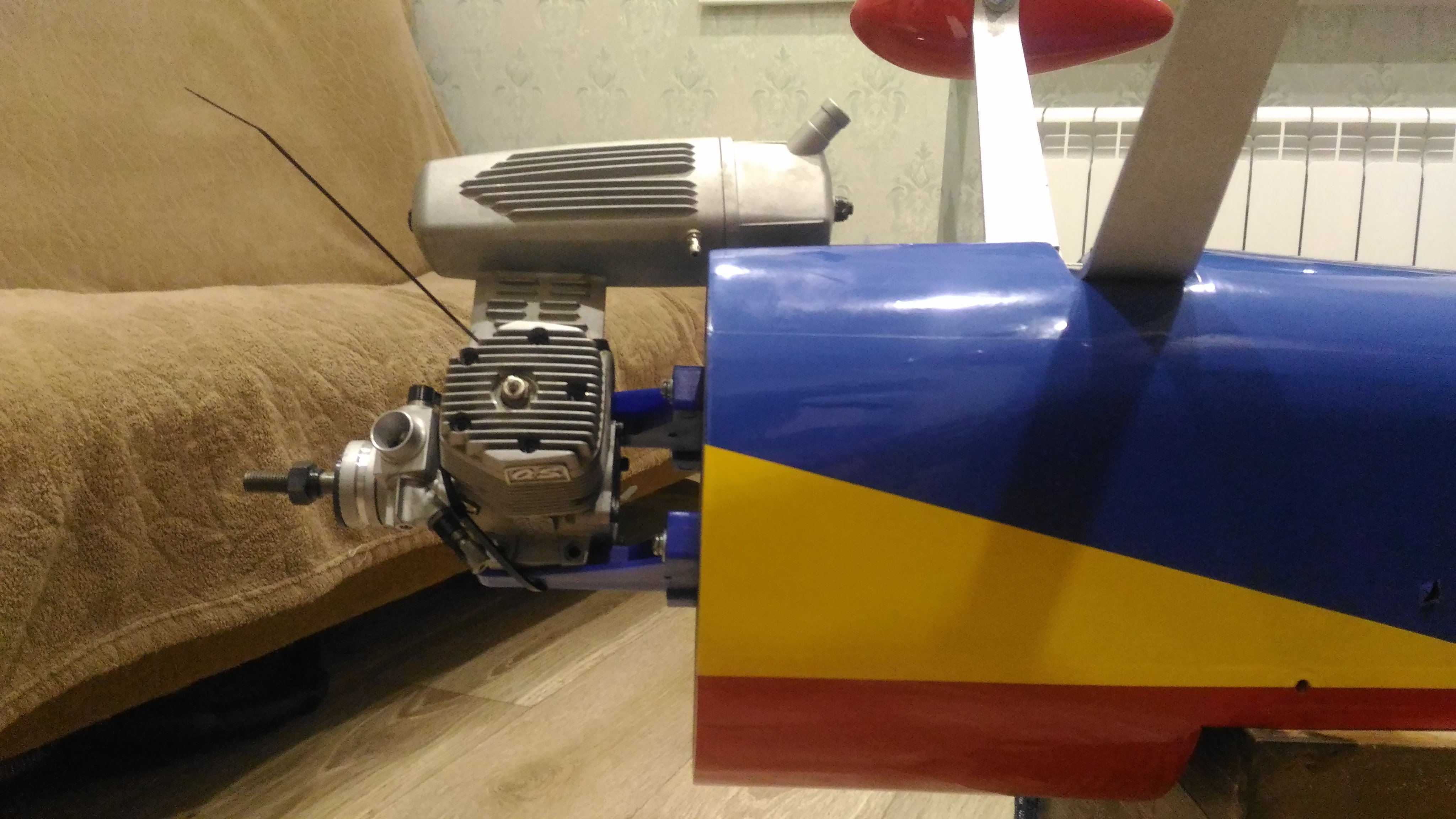

Леш, у меня, когда на Экстре стоял ОС 12-ти кубовый, то я его поворачивал, относительно оси вала так, чтобы глушак располагался снизу капота. Но капот пилить пришлосИ...

У моего яка уже засверлены отверстия под мотораму под 45°. и вклеены закладные гайки. Со стороны гаек доступ к мотошпаногуту если не невозможен, то очень затруднен. Поэтому вертеть мотор я не буду. Буду пилить капот.
Сообщения: 2279
Re: Graupner Як54 1620мм
Ааааа тут всё просто! :D
Полкапота к хренам! :D

Не особо я сегодня продвинулся. :( Полдня промотались по делам. В итоге:
Пропитал фюз эмалитом.
Установил сервы РВ.
Установил мотор.

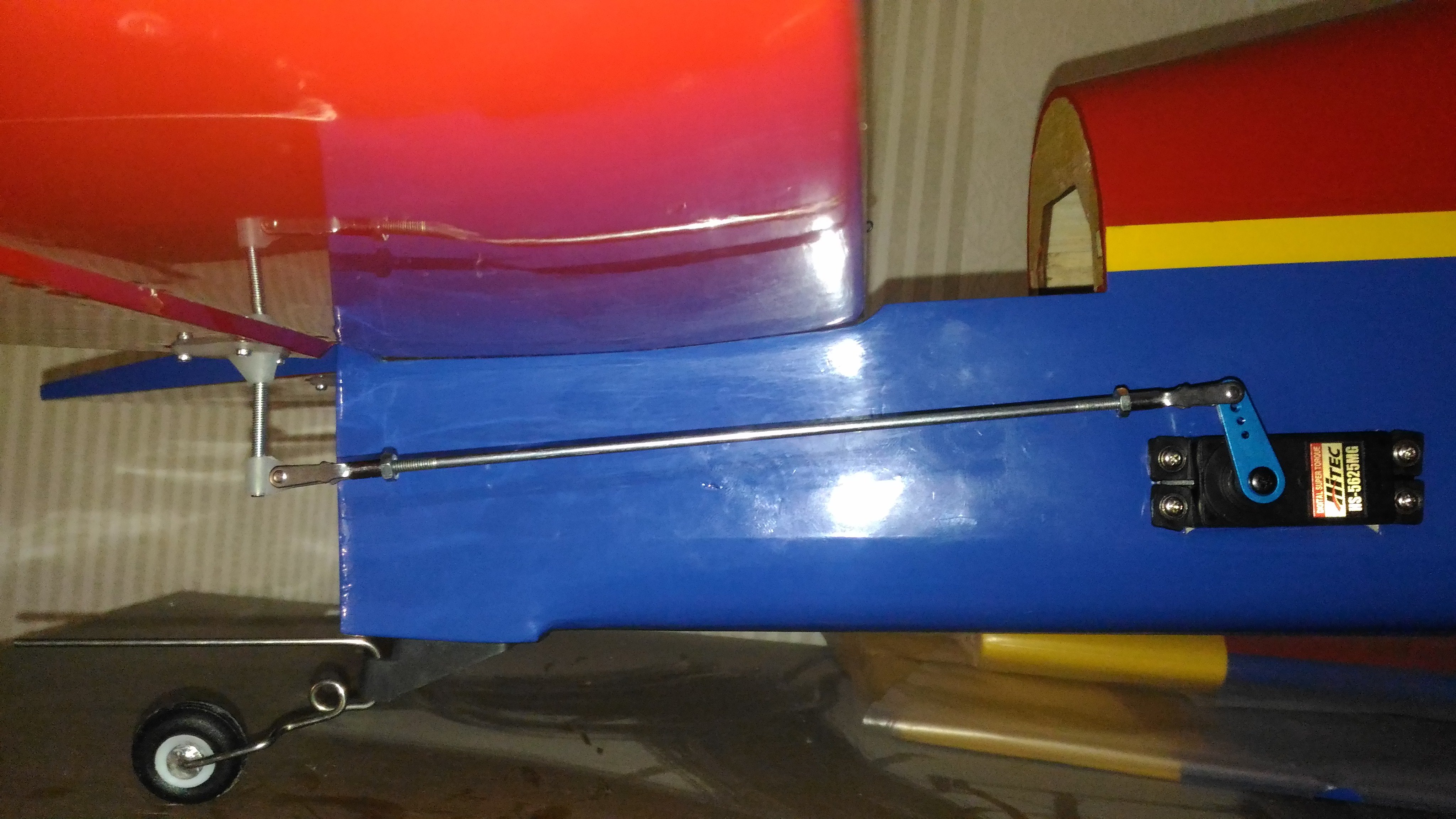

Мне кажется я не правильно вклеил стаб.... Его надо было толкать вперед. Может и щели были бы меньше :? Сейчас тяги на РВ коротковаты.... Длиннее бы миллиметров на 7-10.... Где б взять :?
Ну и что бы ни говорили противники калилок: дорогое топливо, не экономично, лучше уж мелкобенз, а ещё лучше электричество.... Есть какой то шарм в калильных моторах :roll:
Ну скажите же - красавец :good:

Алексей Арчаков писал(а):Сейчас тяги на РВ коротковаты.... Длиннее бы миллиметров на 7-10.... Где б взять :?
А спица мотоциклетная не подойдет? Из магазина вело - мото.
Щели можно заделать таким составом:забиваешь щель не сухую мелкими бальзовыми опилками и жидким цианокрином капаешь.

Наверное пойдет. Только хз где магазин "мото"... Рядом только магазины "вело". Будем поискать.
Сообщения: 1211
Мотовелоантиквариат есть на Циолковского. Или Был.. В торце улицы Академическая
Велоспица имеет диаметр чуть меньше 2,0 мм, но резьба М2 накатана. Шпильку М2 видел в КрепМастере длиной 1м.

Нннада м3

Леша. А фото есть чуть повернутое, чтобы зазор виден был? Есть пара мыслей по минимизации отверстия в капоте.
Сообщения: 2279
вечером сделаю.
