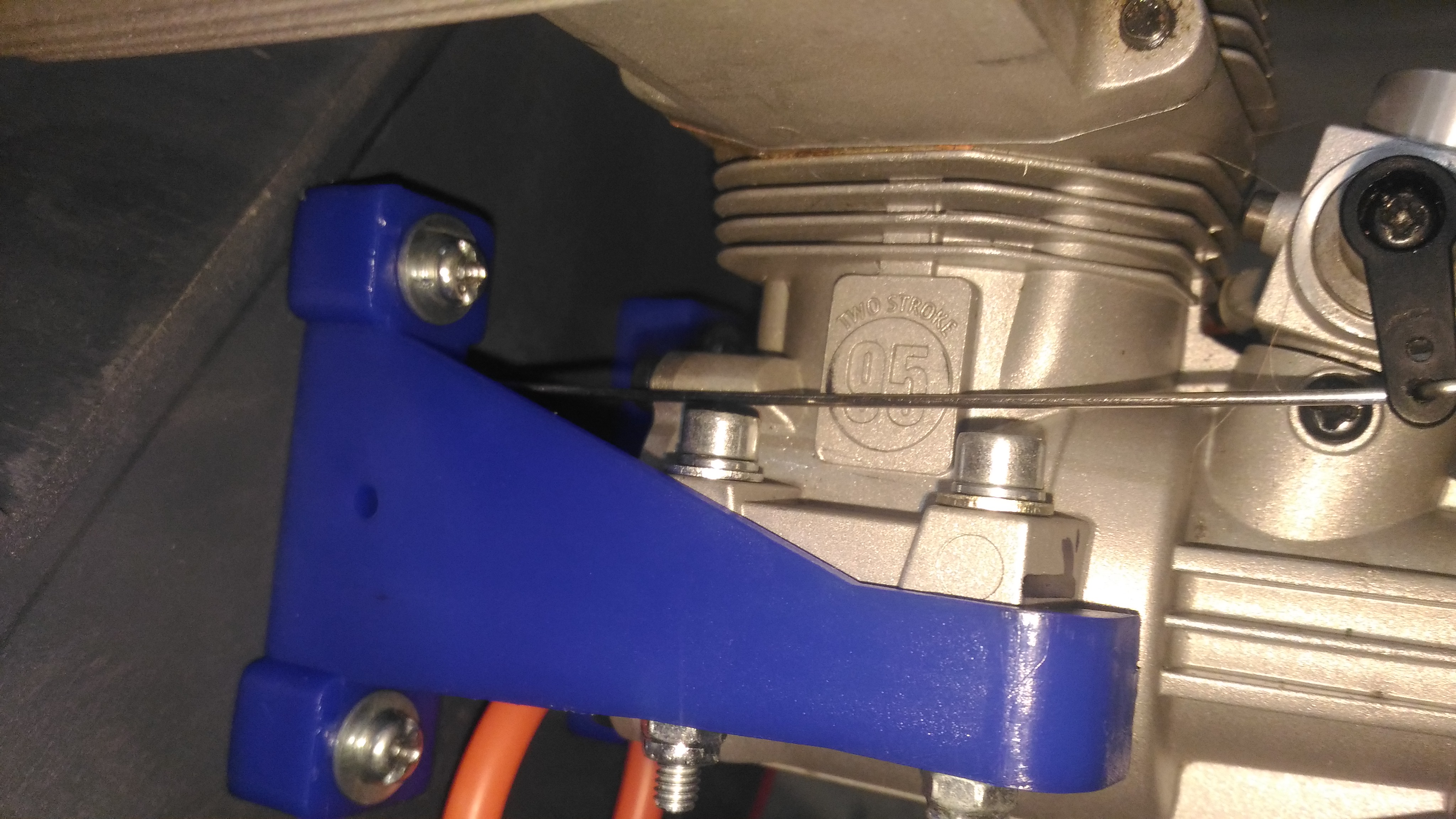

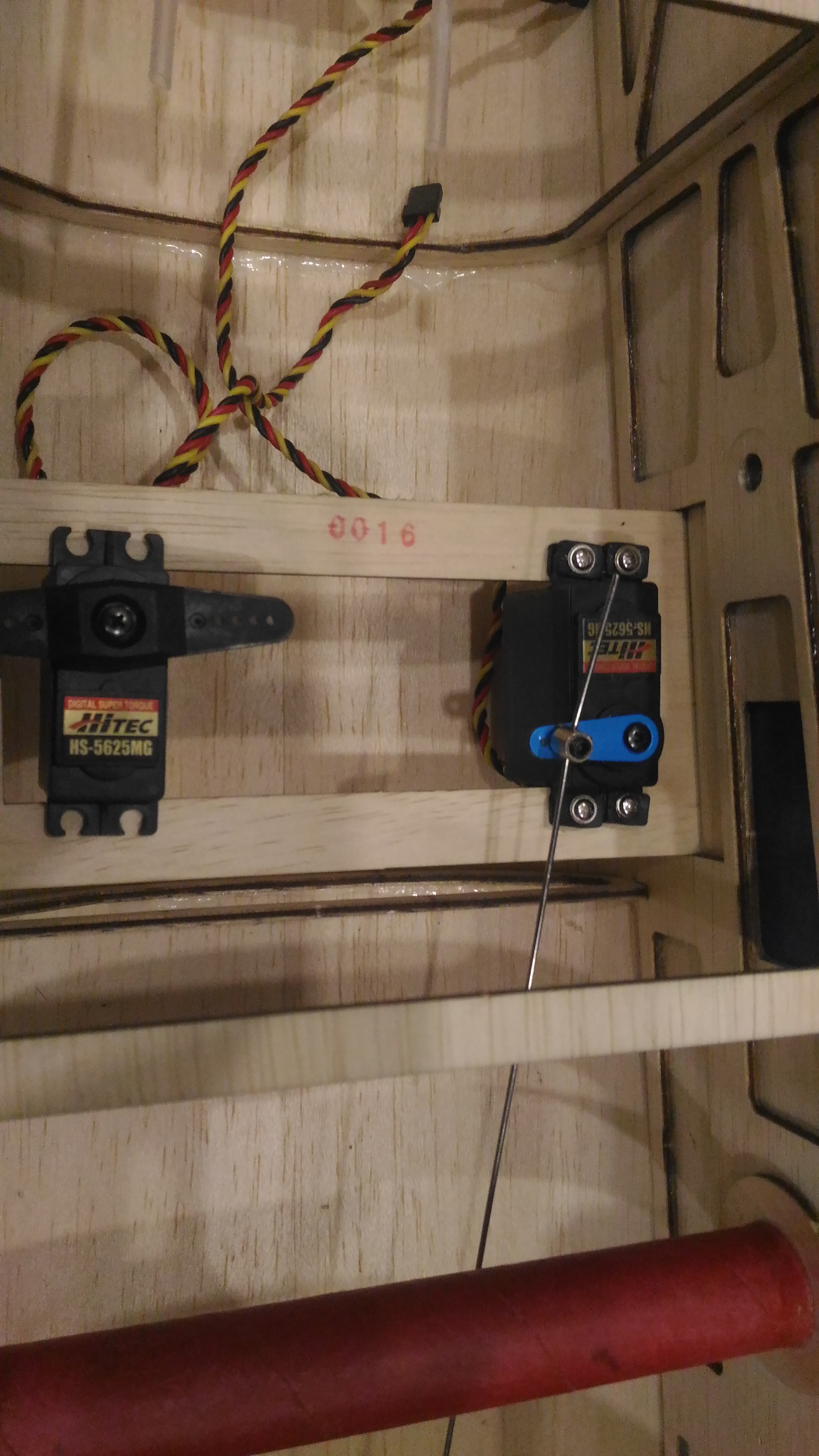

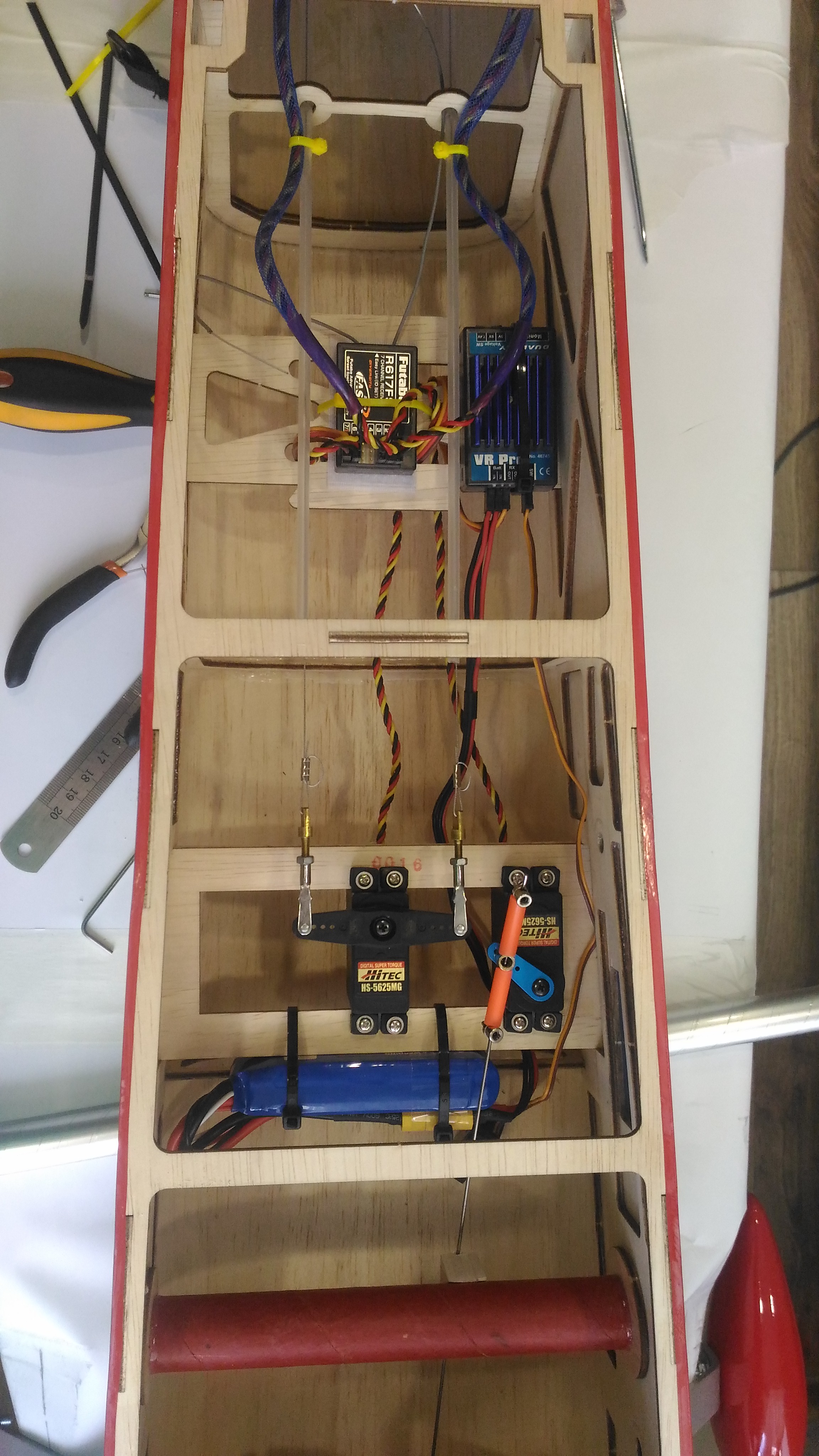

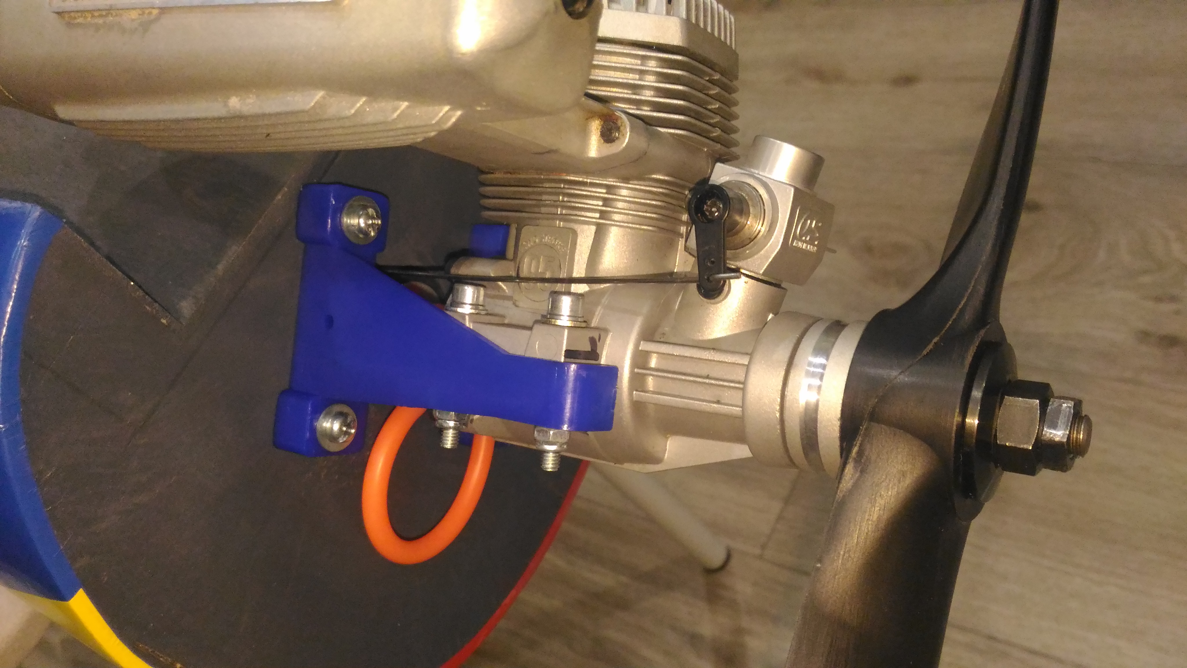

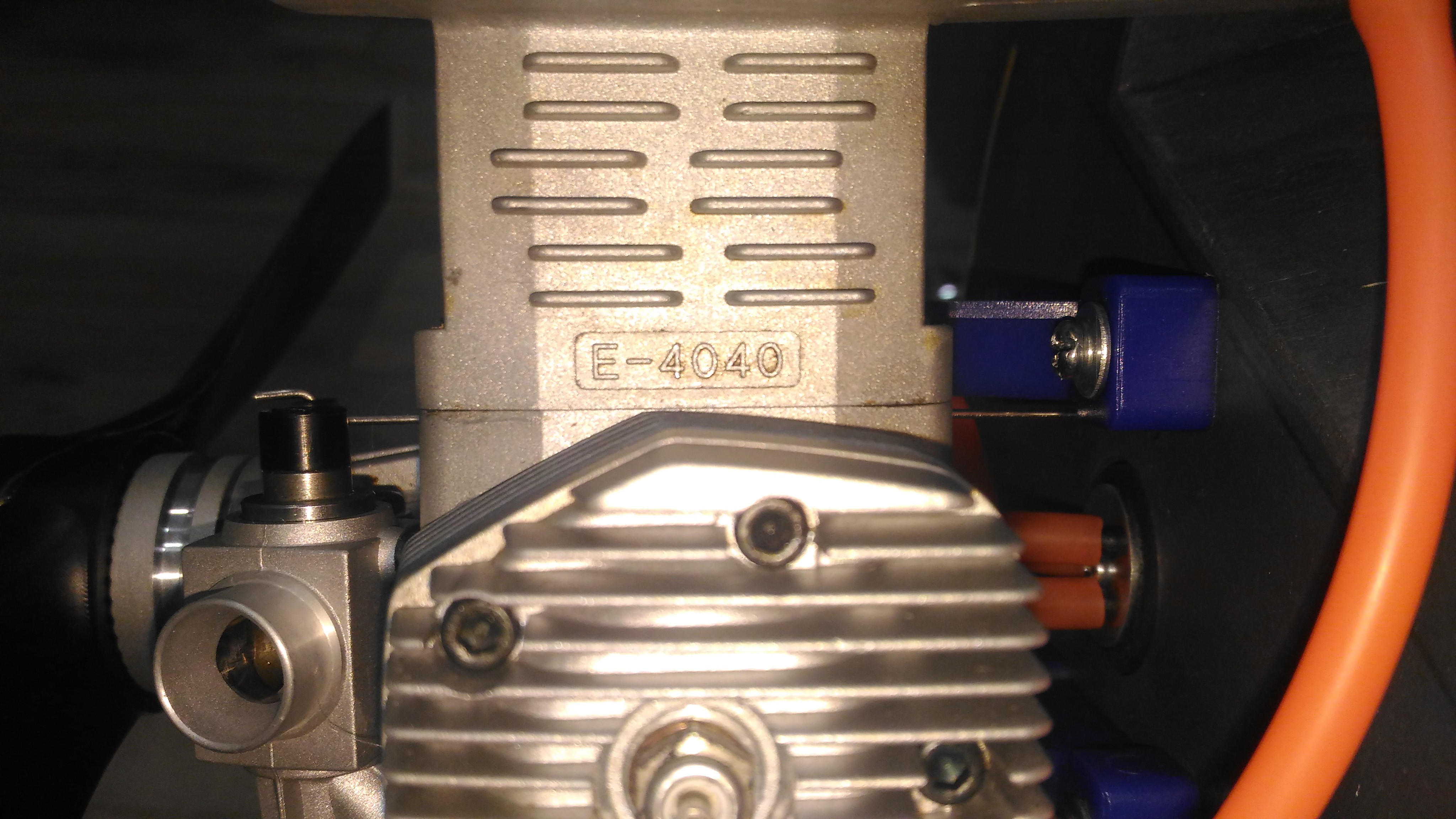

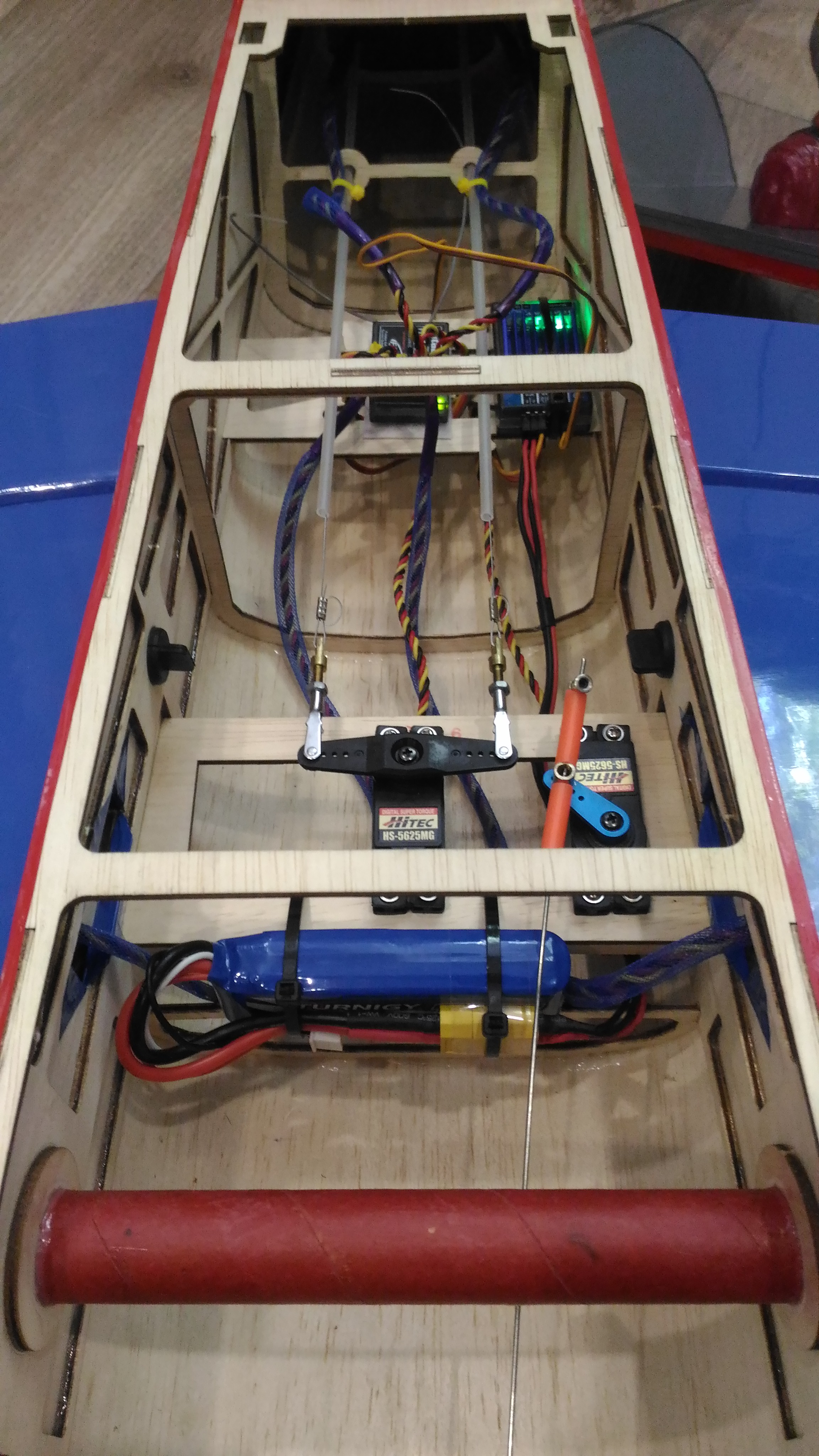

Гена. Ни так. Чем больше нитры, тем стабильнее работает мотор, но греется он больше. Но и свечка нужна холоднее. 10% это ближе к пределу для такой кубатуры....SHURHAND писал(а):Леш, чем больше нитры, тем легче температурный режим для мотора. ..
И второй уголок рядом с карбюратором.SHURHAND писал(а):Лажа какая-то. Предлагаю тягу заключить в боуден, только придется рядом с серво установить уголок для крепления трубки боудена.
Вместо боудена можно пружинку от сальника большого диаметра использовать. Она навита виток к витку. Можно просто несколько втулок по пути поставить.

У карбюратора лишнее. Там нагрузки на тягу нет никакой.Пенсионер писал(а):И второй уголок рядом с карбюратором.

Леша. Поставь на мотошпангоуте промежуточную качалку. К карбюратору будет короткая тяга. А вторая тяга уйдет мимо бака через боковое свободное отверстие в шпангоуте рядом с баком. И все на шаровых сделай. И будет тебе ЩАСТЬЕ и точная работа стика газа. Без задумчивости, пока тяга распрямится и т.п. Или, как крайнюю меру серву вынеси на мотошпангоут.
- Сообщения: 2275
Re: Graupner Як54 1620мм
С боуденом ЩЯСТЬЕ будет ПРОСЧЕ.
Тяге негде будет гнуться

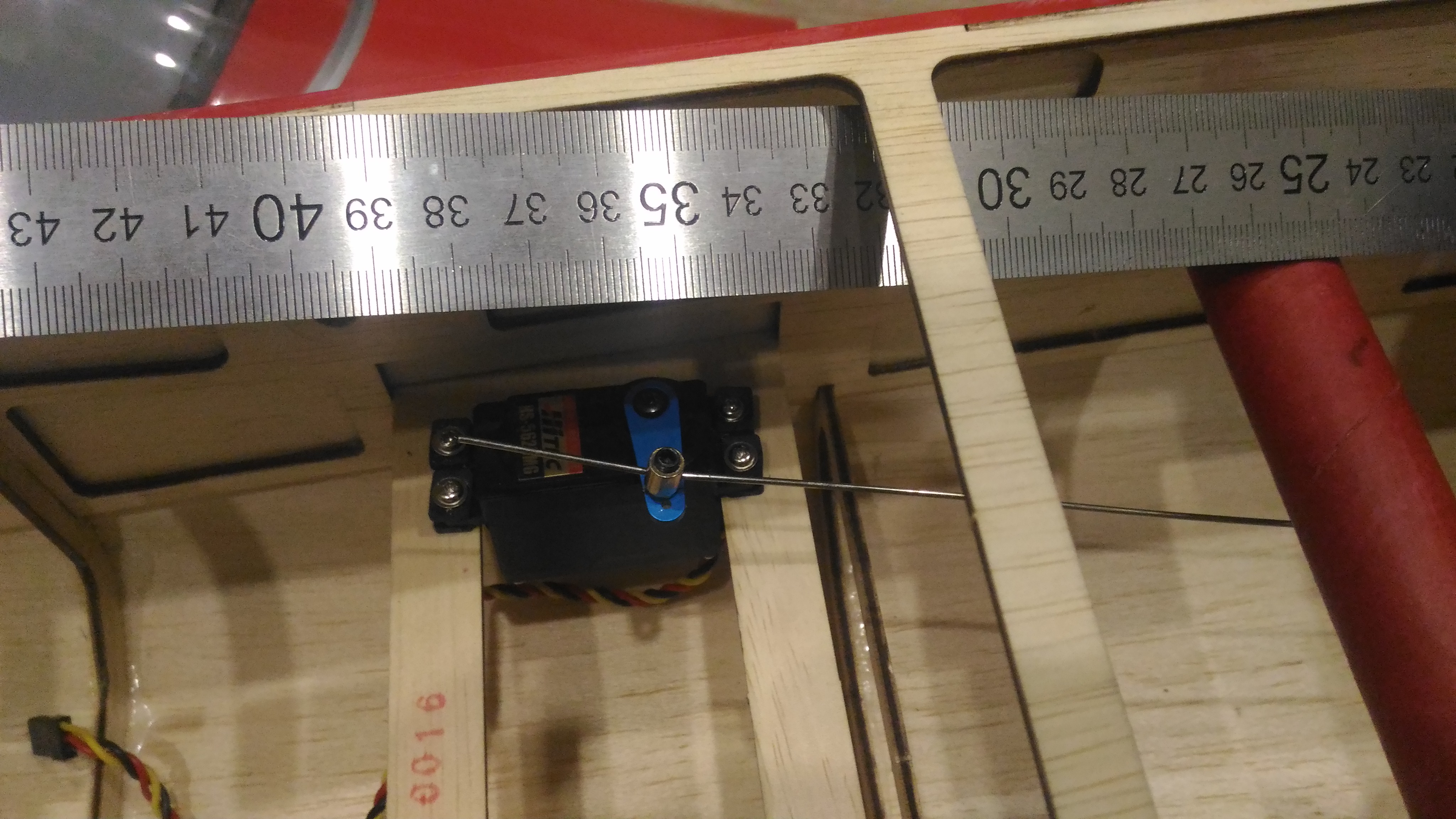

Это все для жесткости, чтобы вбок не уходила. И возле сервы и возле карбюратора.Алексей Арчаков писал(а):Нету 0%У карбюратора лишнее. Там нагрузки на тягу нет никакой.Пенсионер писал(а):И второй уголок рядом с карбюратором.
Но есть обо что тереться. А это не тяга в боудене на РП. В тягу газа ОБЯЗАТЕЛЬНО масло с пылью будет попадать.Алексей Арчаков писал(а):С боуденом ЩЯСТЬЕ будет ПРОСЧЕ.
И еще советую силиконовую трубочку топливную одеть на тягу, что в качалку сервы входит. Она не даст серве в упор становиться при полностью закрытом и открытом карбюраторе.
Поинтересуйтесь количеством сгоревших на газу серв.

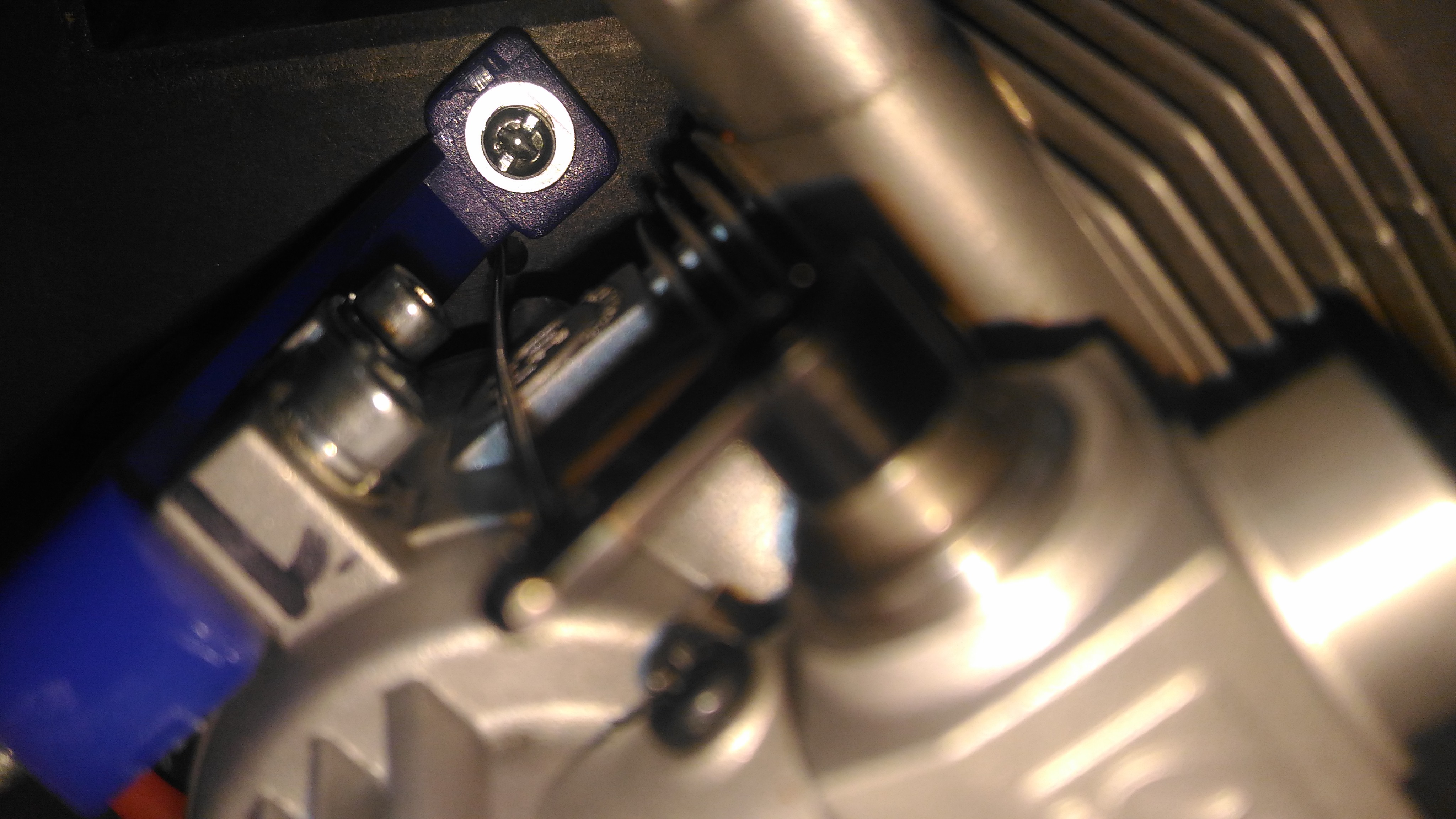

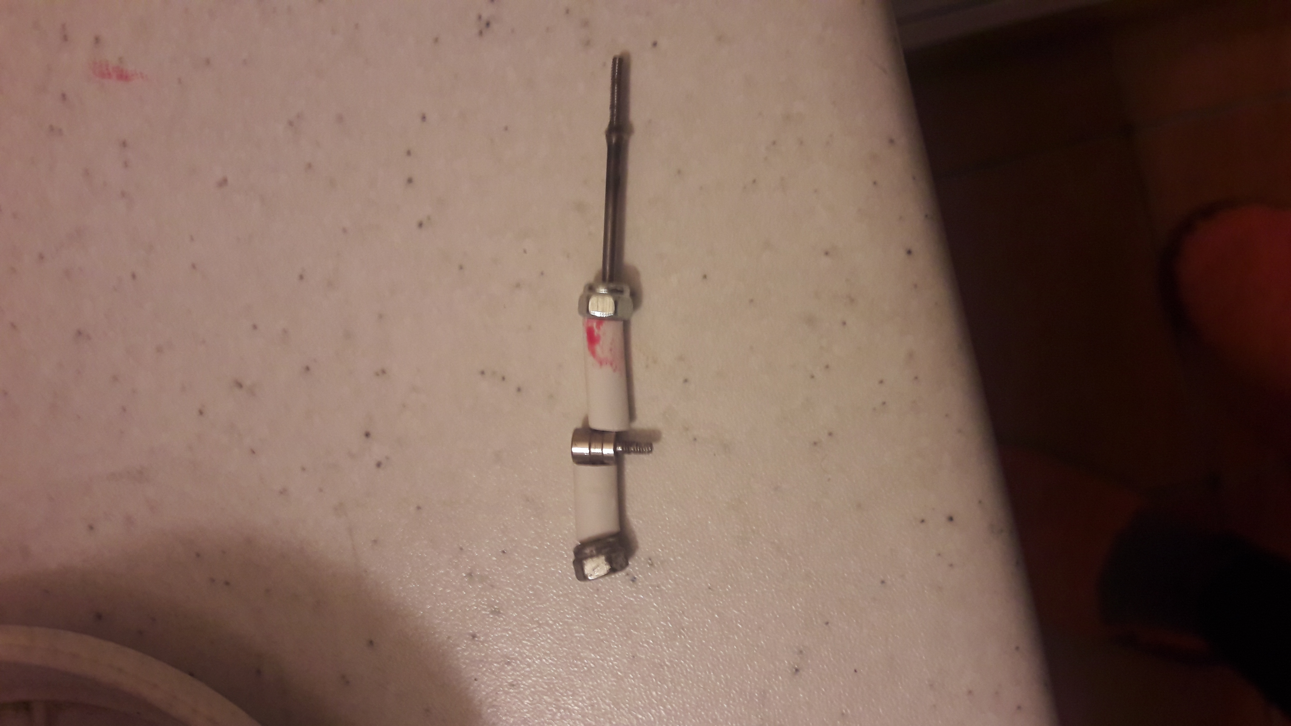

Вот тут не понял....Пенсионер писал(а):И еще советую силиконовую трубочку топливную одеть на тягу, что в качалку сервы входит.
накидал разных фото. Поясните?

по такой схеме. вместо гаек цилиндрики с боковой резьбой. и в качалку вставить . только болт. что фиксирует тягу убрать
- Сообщения: 2275
Идея нравится. Спасибо.

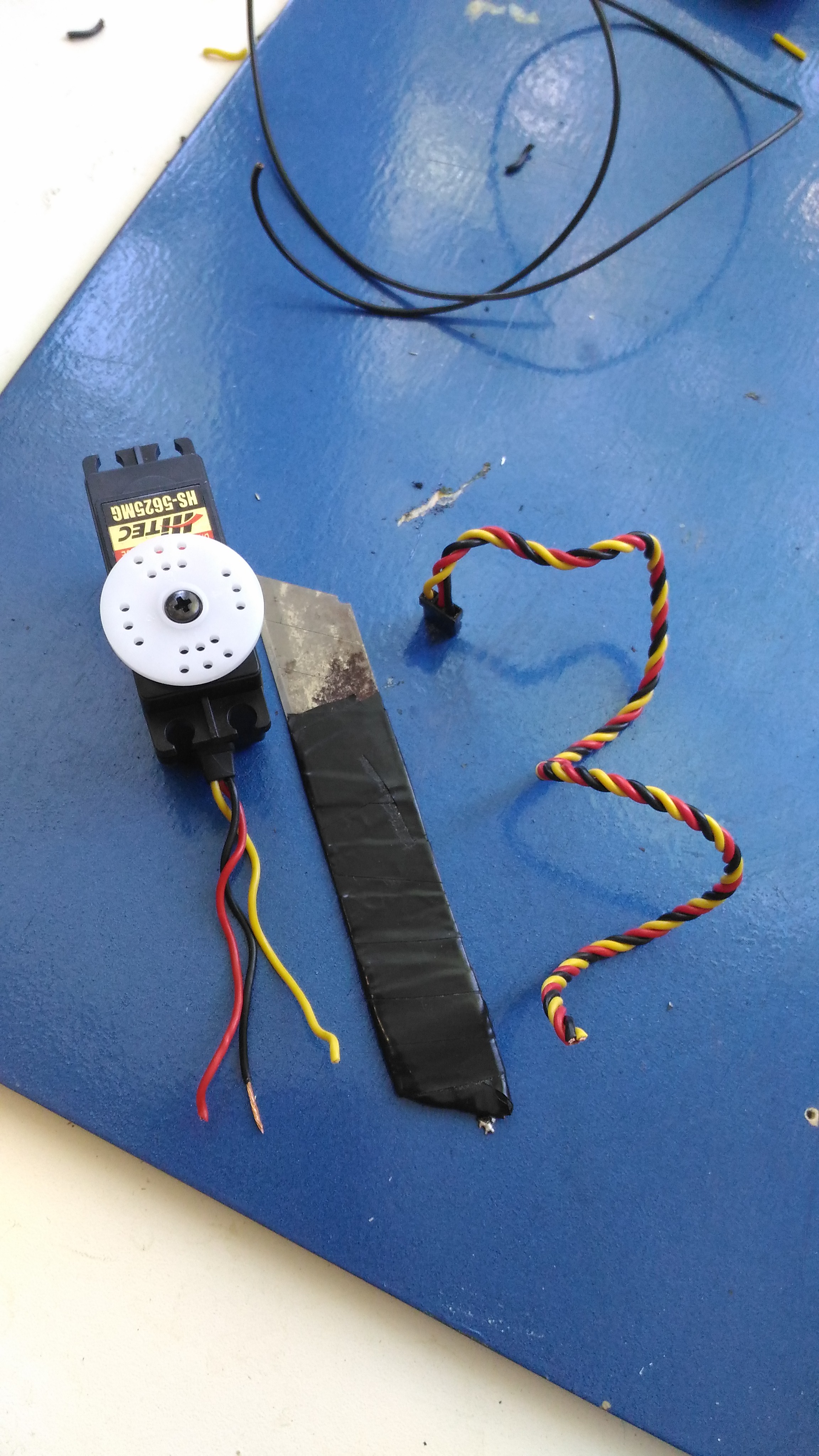

"Неправильно ты, дядя Леша , провода режешь- надо во включенном состоянии резать..."(С) Кот Матроскин (из раннего).
