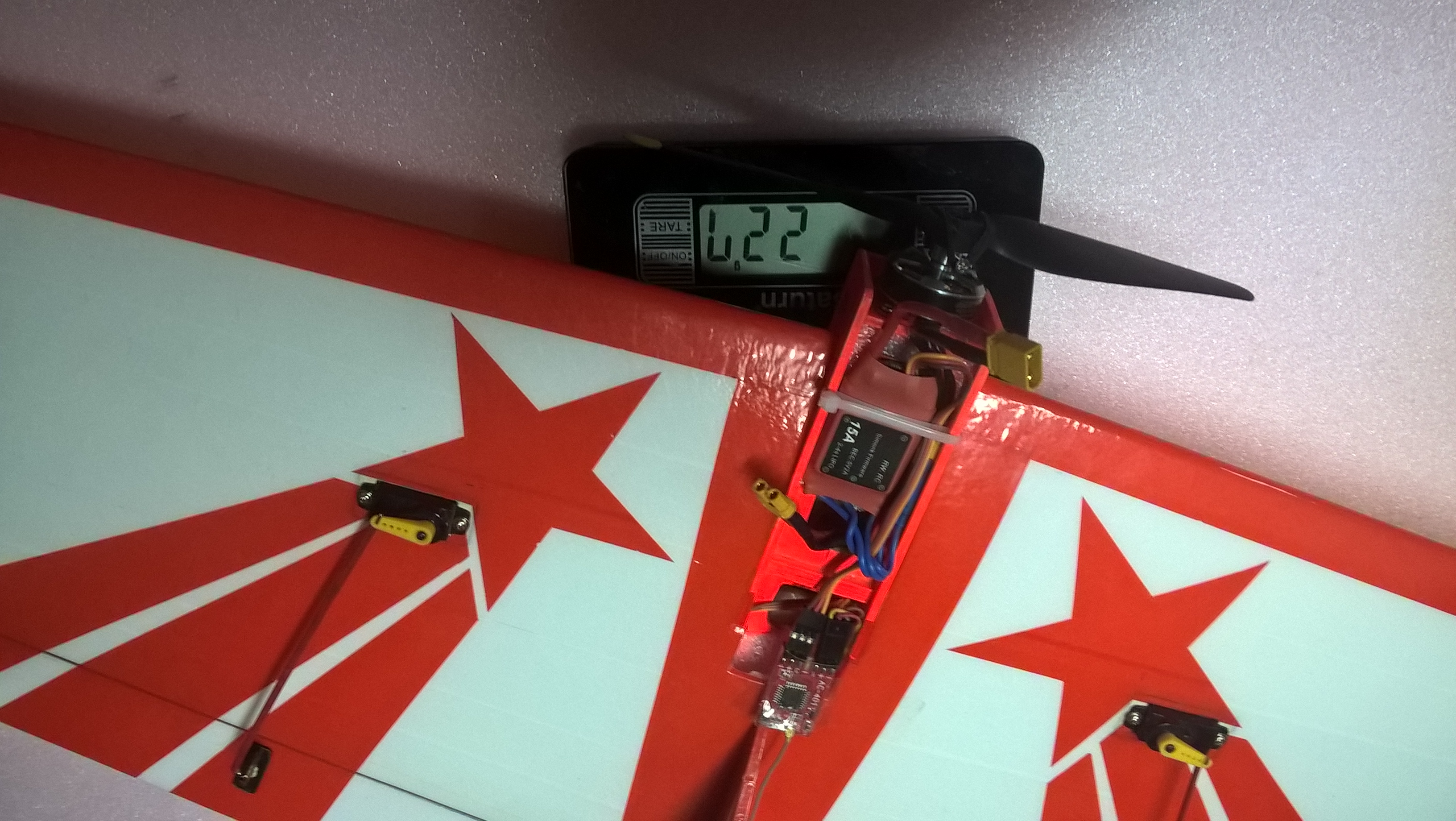

Еще один вариант готов к полету , вес планера 98 гр , взлетный вес на фото , облет намечен на 6 мая Средняя Ахтуба
