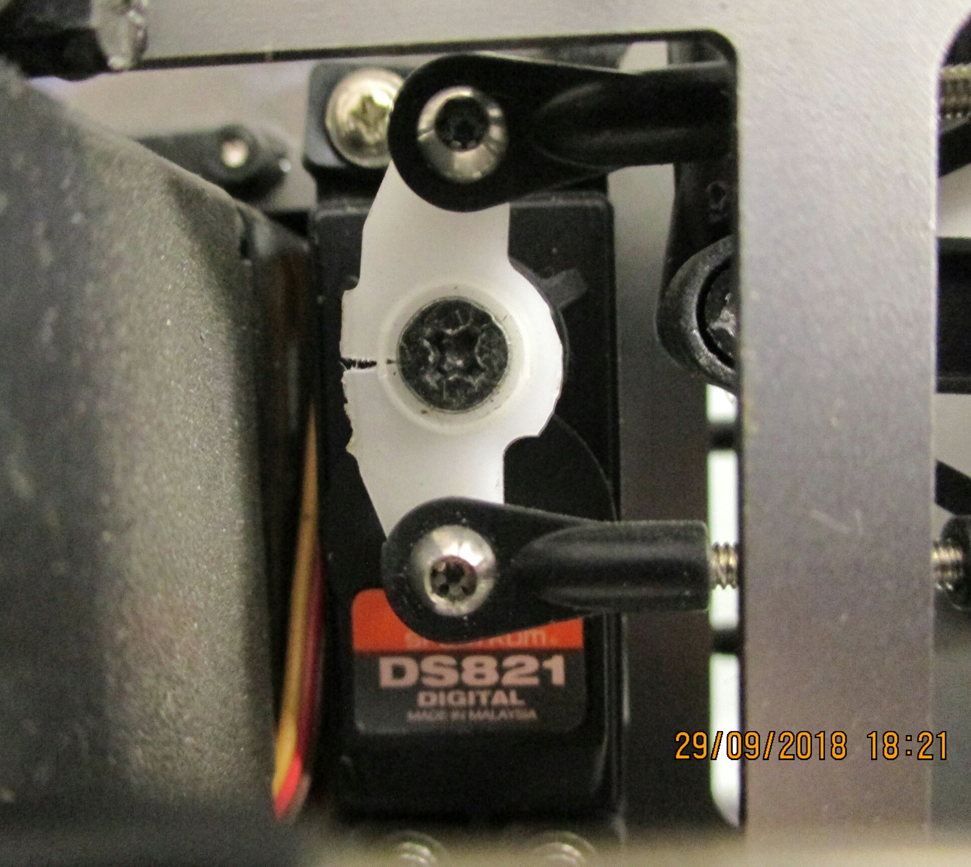

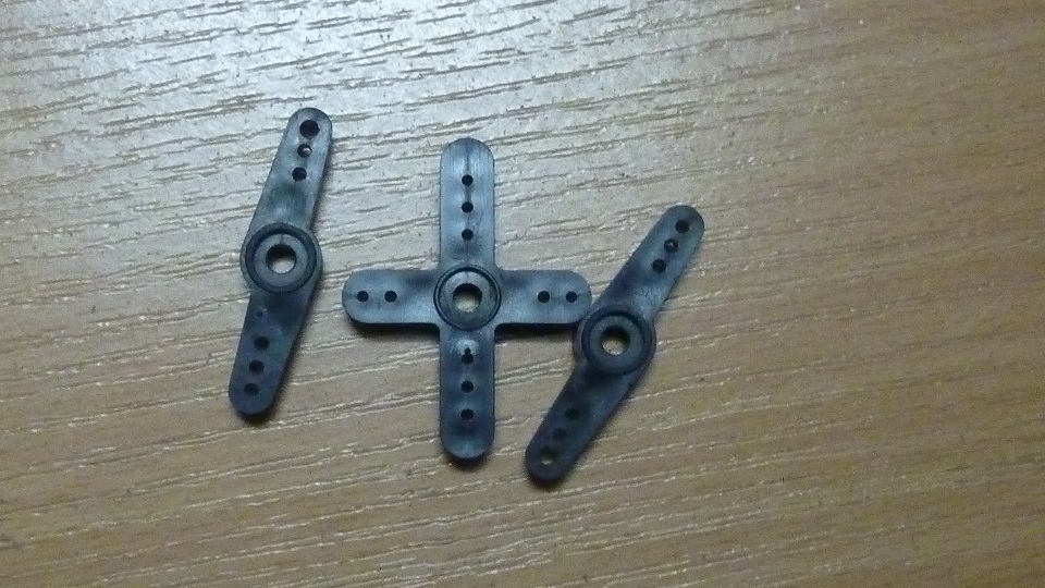

Качалка.
P1030656.JPG [ 229.78 КБ | 8692 просмотра ]
Вернуться к началу
СообщениеДобавлено: 29 сен 2018, 20:47
Не в сети
Сообщения: 1239
Вот такая
Вложение:
IMG_20180929_194253_530.jpg [ 674.35 КБ | 8689 просмотров ]
Лопнувшая качалка.
Посмотрю, может от других подойдет.
Кто знает, на Спектрумовские сервы от каких подходят????

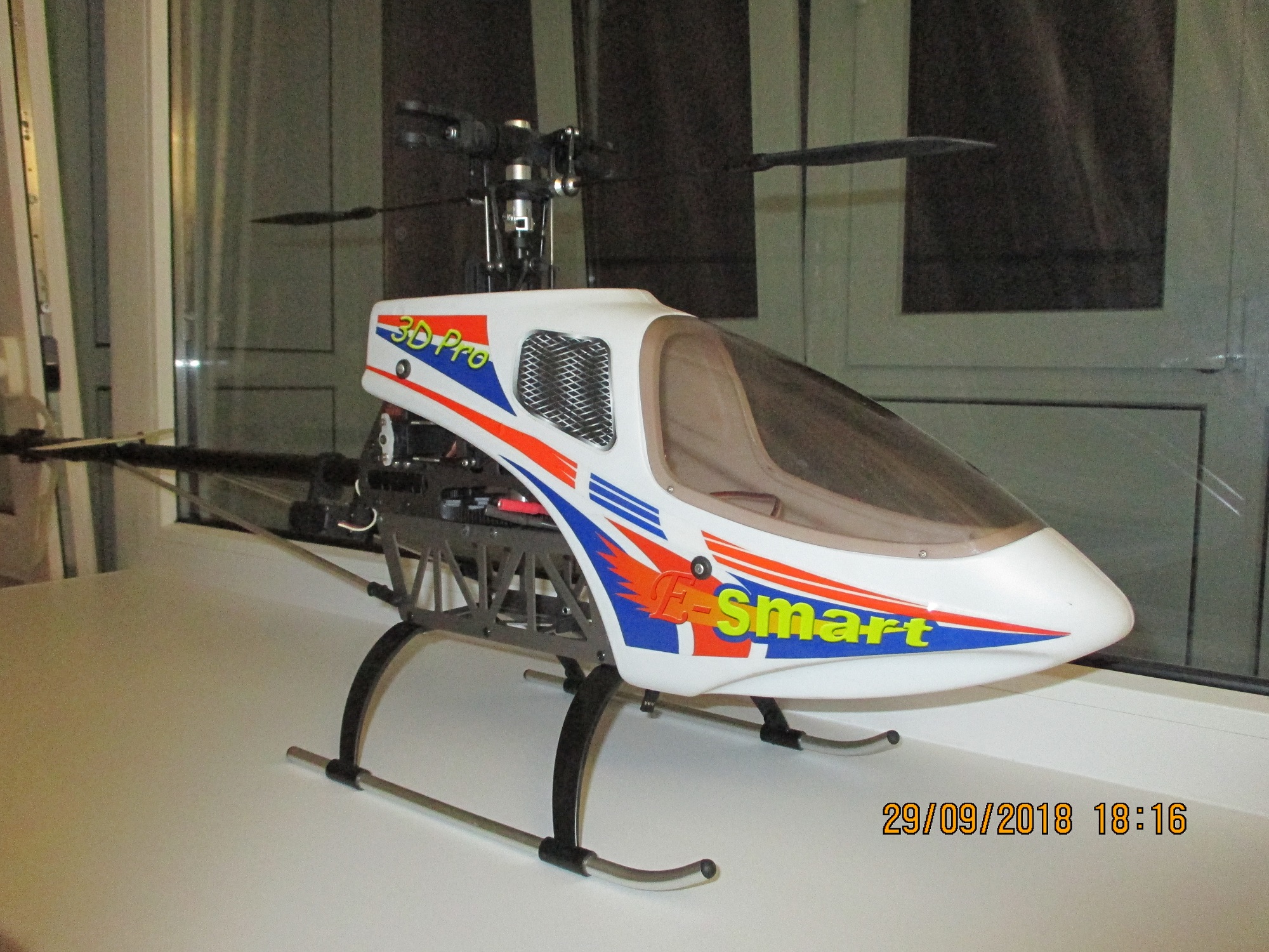

Очень понравился Е-Смарт!
Хоть и раритет, но красивый и технологичный.
Заменим качалку, настроим механику, аппу и в небо!
По механике: - оооооочень туго сидят линки на шариках.
Просто пипец.
У меня есть приспособа, ей пройдусь по всем линкам.
Для информации, Саша, линк должен держаться на шарике под своим весом.
Как и хвостовые лопасти в цапфах.
Тугие линки резко снижают управляемость вертолета, он просто перестает управляться! Заодно и сервы страдают....
Затянутые хвостовые лопасти разрушают цапфы со всеми вытекающими.
Ведь при вращении, лопасть колеблется относительно оси крепления, разгружая цапфу.
Попробую найти мануал на русском к Футабе. После Спектрума, мой мозк закипел)))) Есть пара непонятных моментов по меню...
В остальном я восхищен моделью. И качеством сборки!!!!
Жаль, что отсутствие времени не дает засесть за вертолёт про полной!

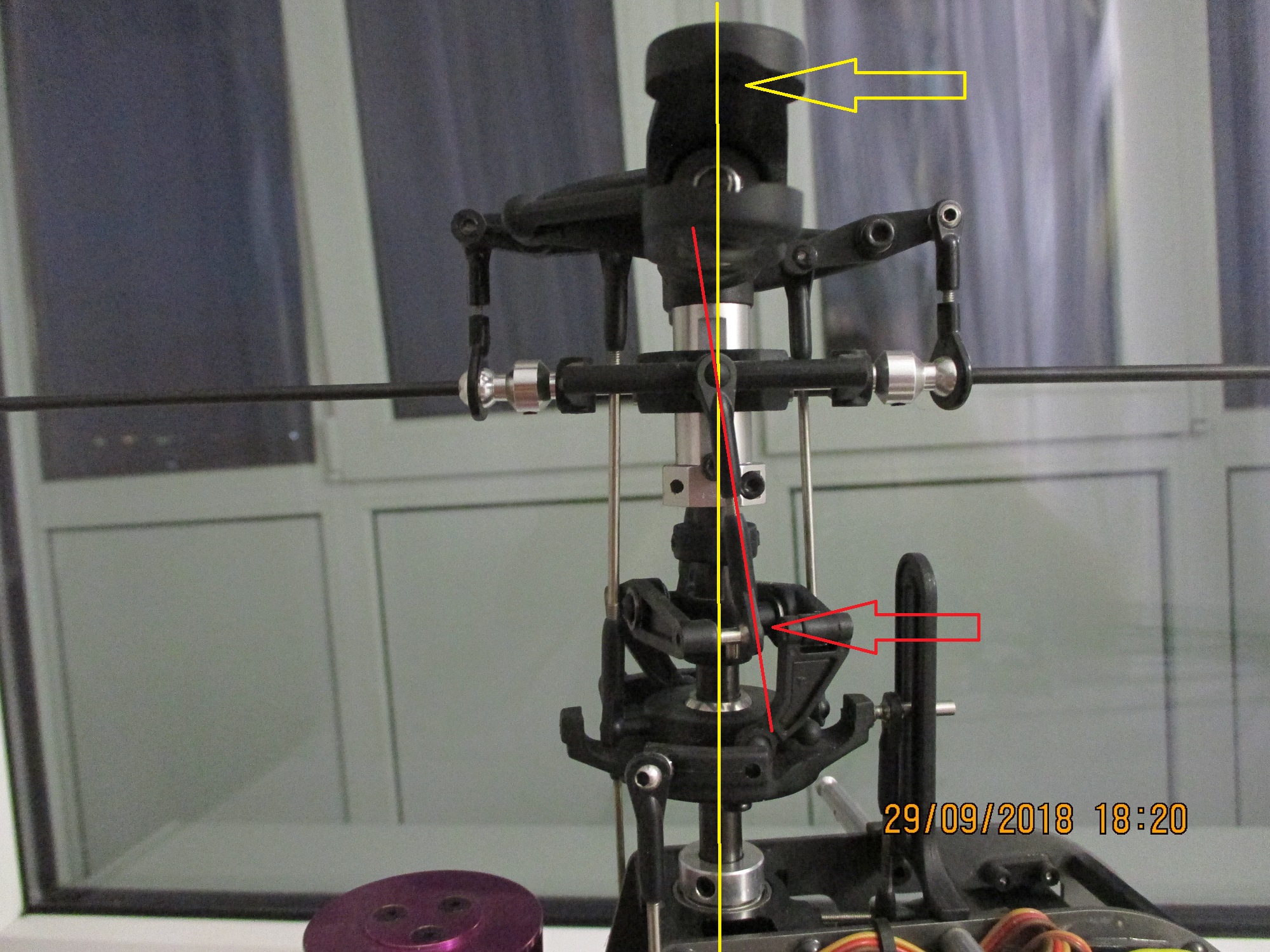

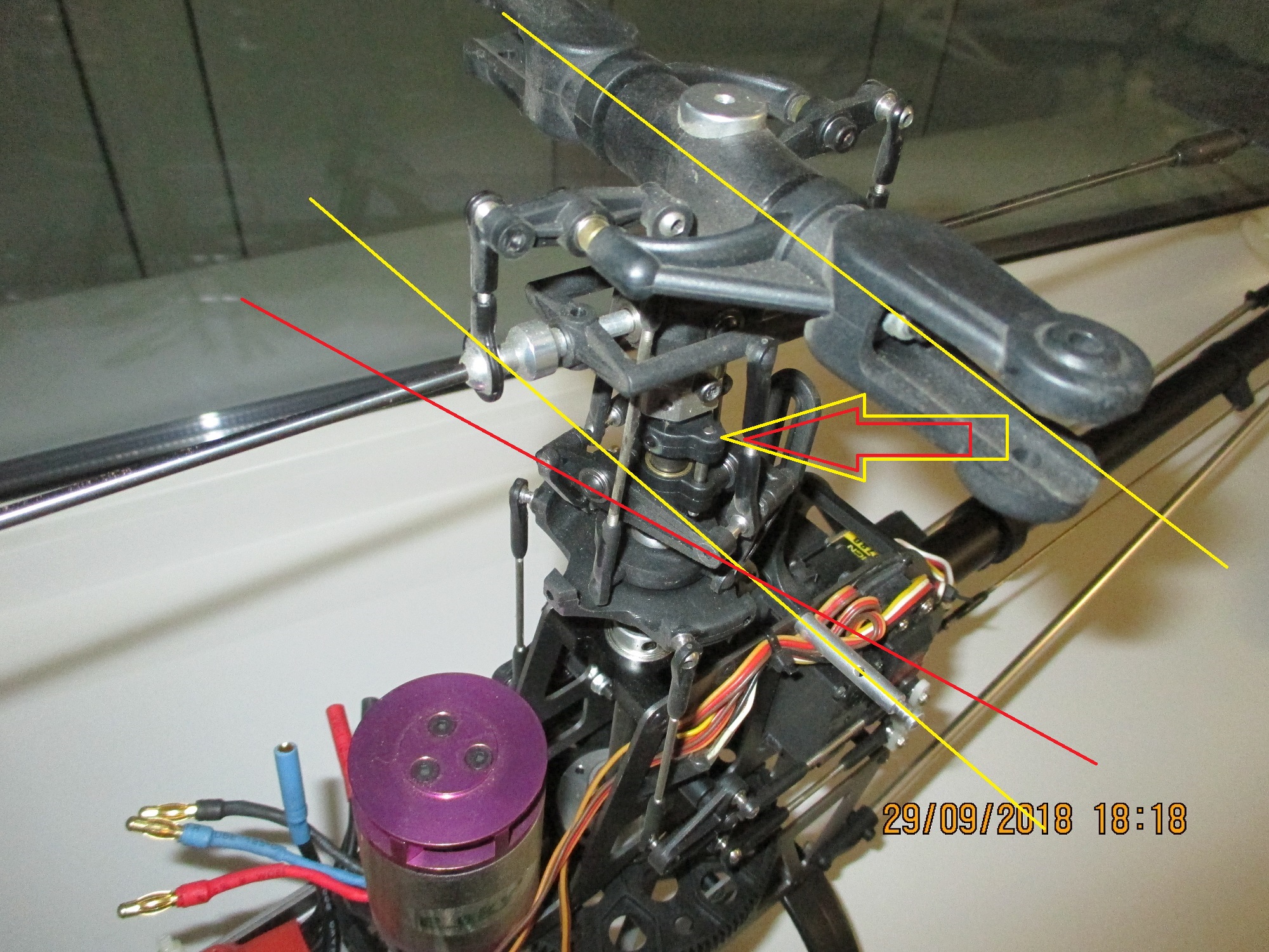

Продолжаю наслаждаться E-Smart'ом!!!!
Вложение:
IMG_0694.JPG [ 997.92 КБ | 8657 просмотров ]
Как уже говорил, к качеству сборки вопросов нет.
Хорошо, Саша, что ты не стал на нем взлетать....
Фазинг тарелки АП настроен неверно!
Это не твоя вина, уверен, в мануале ни слова про это!
Оси шариков вращающейся части тарелки АП ДОЛЖНЫ СОВПАДАТЬ
с осями питчкомпенсатора, осью вращения цапф главного ротора и флайбара.
Все должно быть параллельно - перпендикулярно.
Вложение:
IMG_0700.JPG [ 1.03 МБ | 8657 просмотров ]
Это также очень хорошо видно по тягам, идущим от питчкомпенсатора.
Они должны быть ПАРАЛЛЕЛЬНЫ оси вала главного ротора.
Вложение:
IMG_0704.JPG [ 957.05 КБ | 8657 просмотров ]
Решается эта проблема установкой водила питчкомпенсатора в правильное положение. На других моделях этот узел выполнен, как правило, за одно целое с главным хабом.
Жду выходных, что бы заняться подготовкой к облету))))

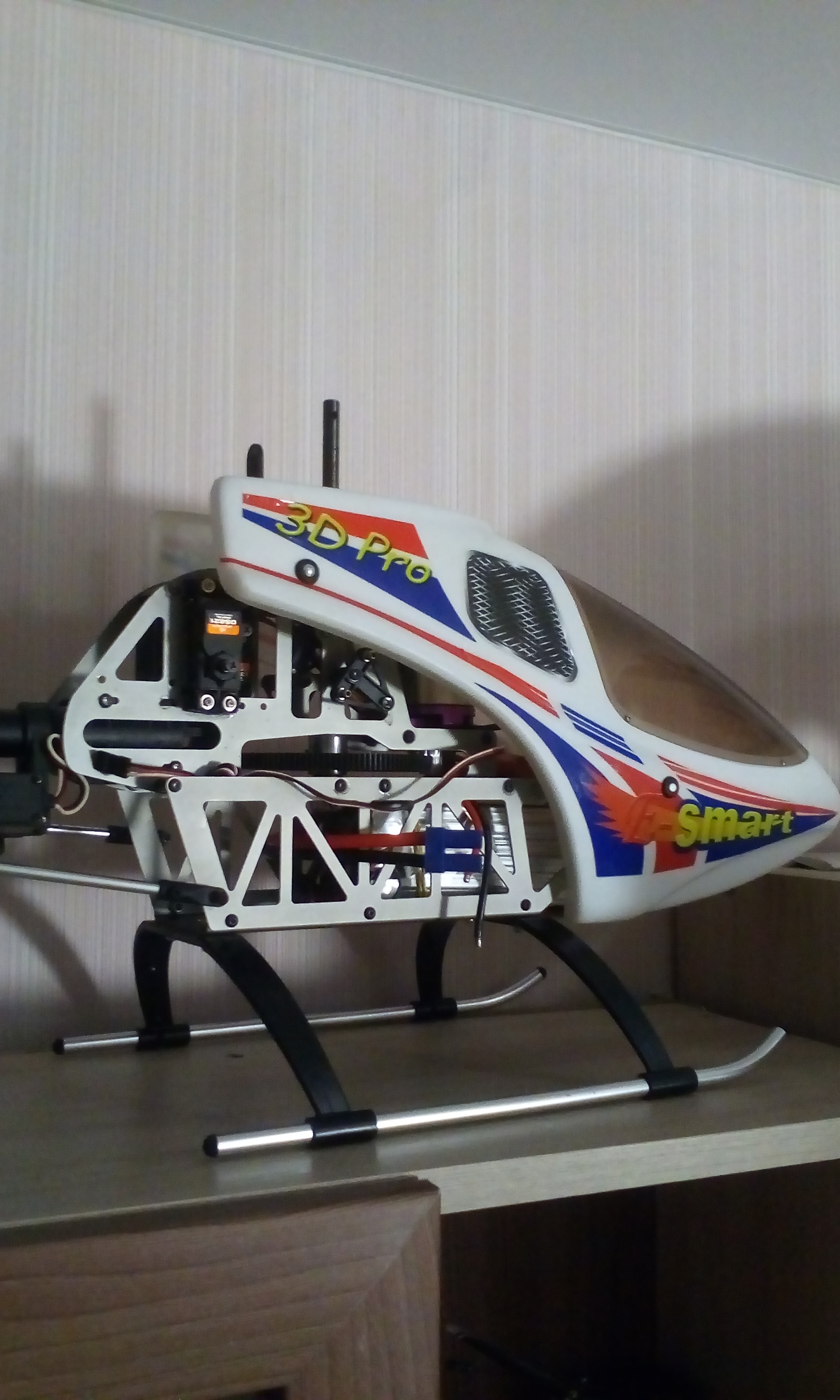

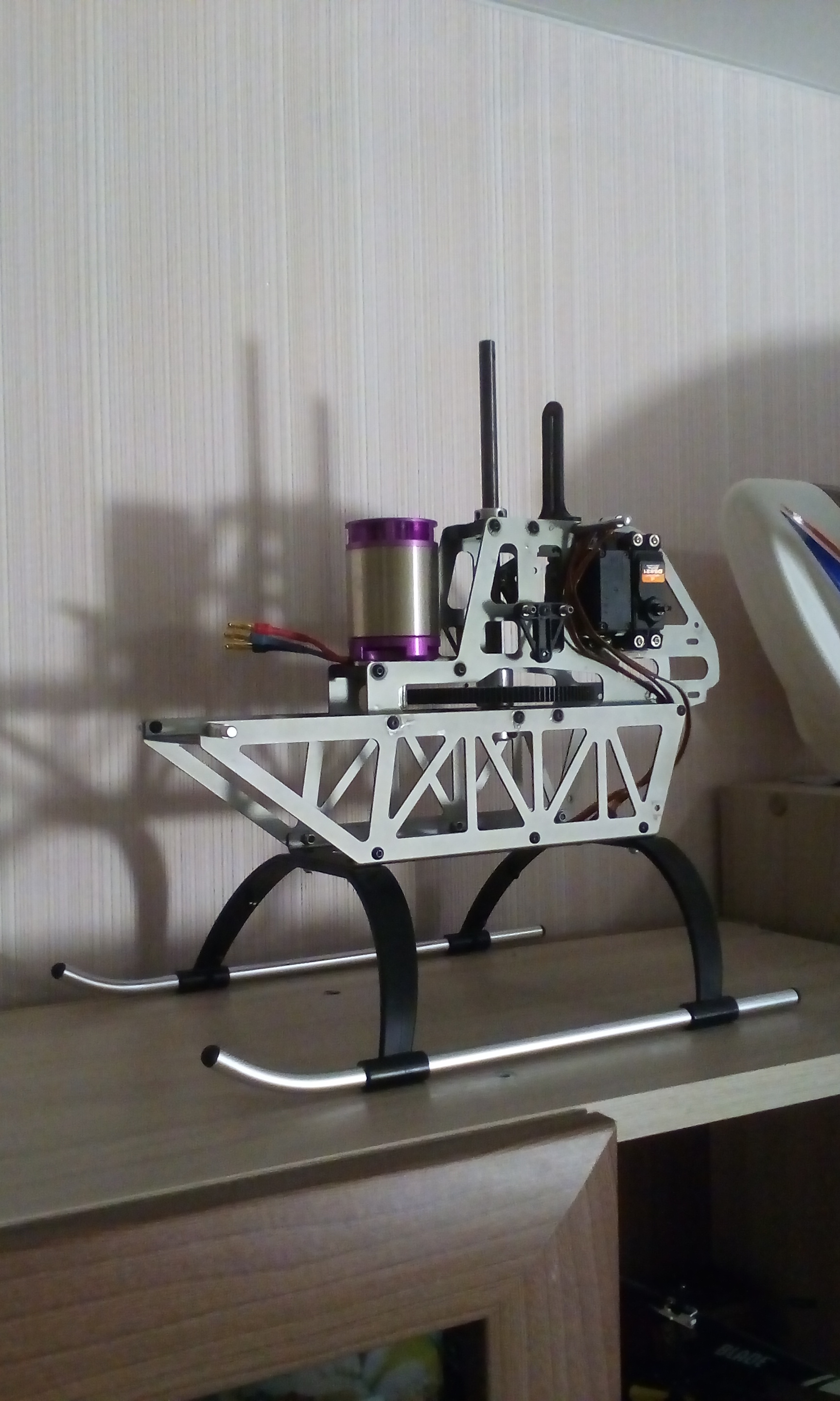

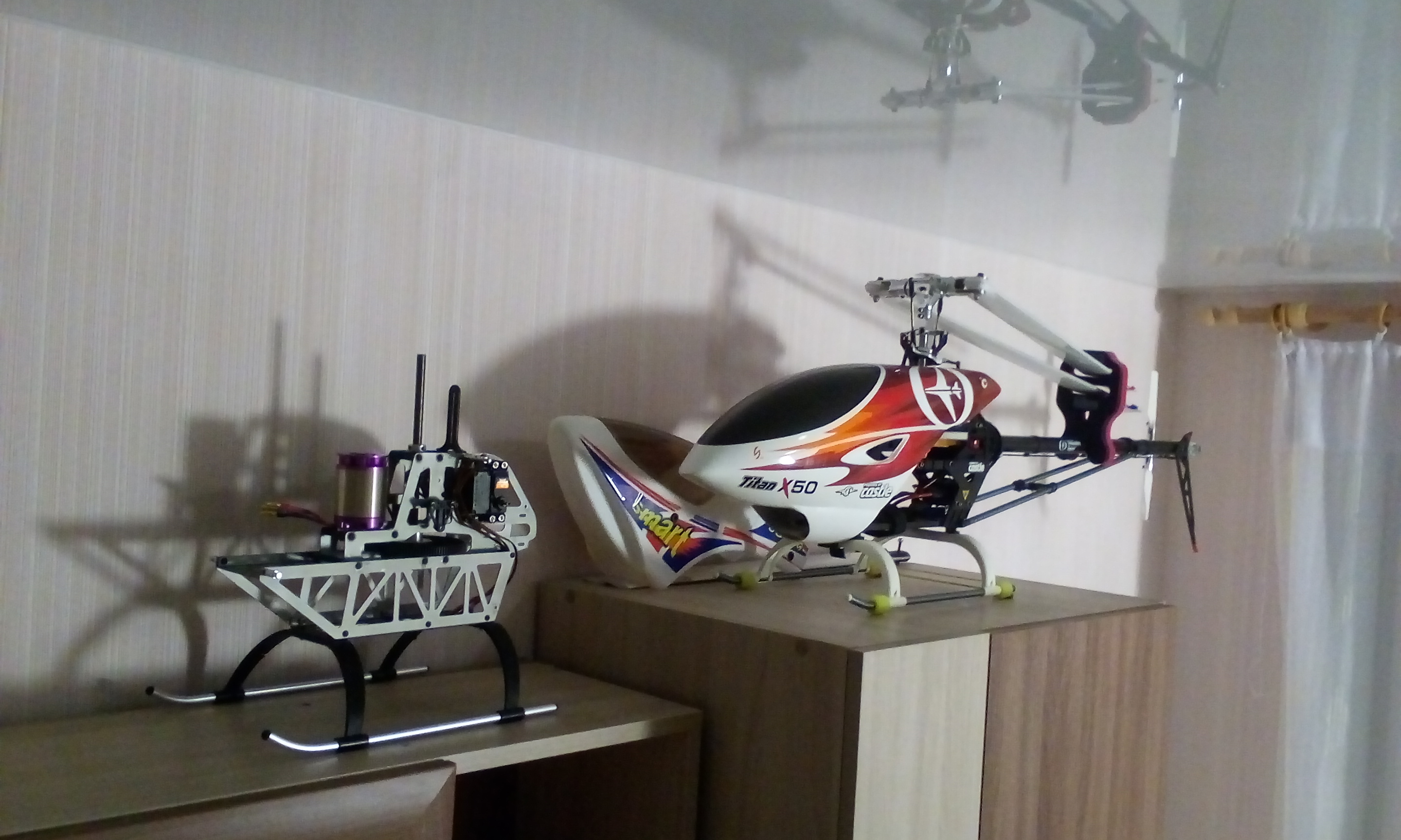

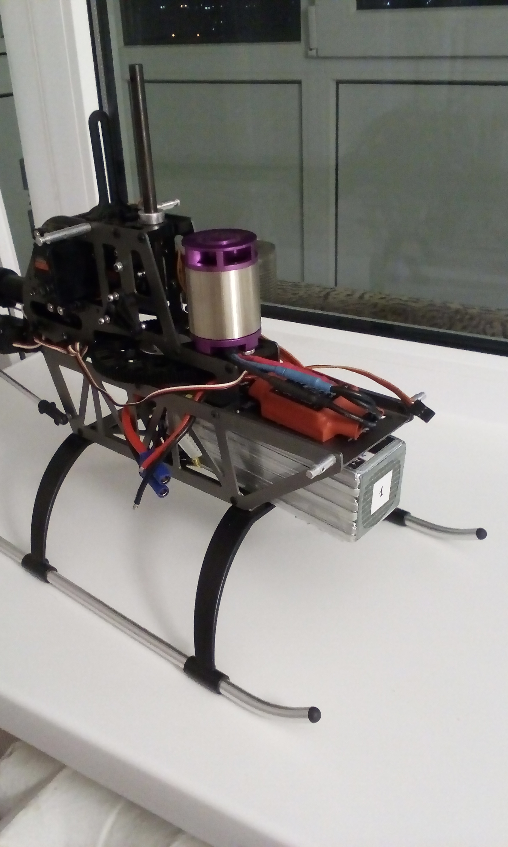

Прикинул компоновку:
Вложение:
IMG_20181001_184117.jpg [ 953.86 КБ | 8636 просмотров ]
Все понравилось:
Вложение:
IMG_20181001_183349.jpg [ 1.03 МБ | 8636 просмотров ]
Все готово к сборке, уже близко....
Вложение:
IMG_20181001_193124.jpg [ 1.03 МБ | 8636 просмотров ]
Держу пальчики, что бы получить по качалке положительный ответ)))
А пока вертолёт отдыхает))))
Вложение:
IMG_20181001_193249.jpg [ 1.01 МБ | 8636 просмотров ]
По 450-ке все подобрал, продумал. Ждем свободное время))))
