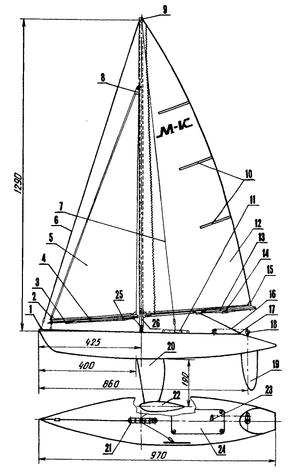

Несколько понравившихся чертежей было на компе, распечатал... Дальше отходы от ремонта и запасы пошли в дело.

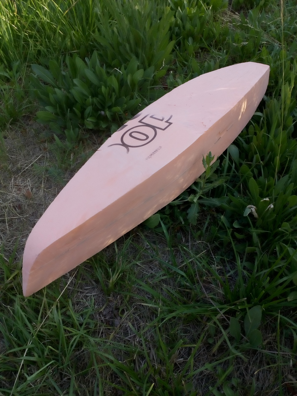

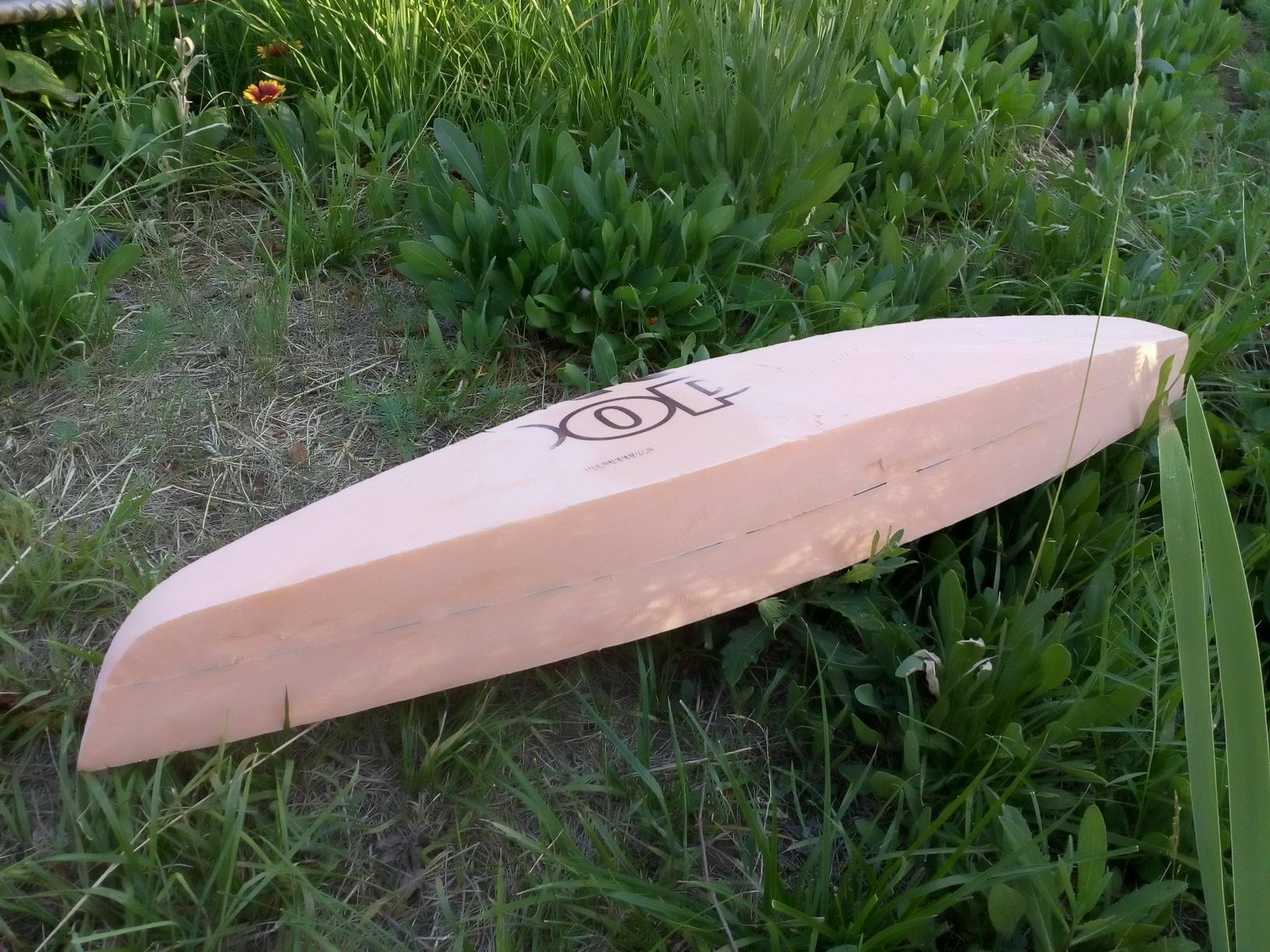

Корпус из двух слоев пеноплекса.

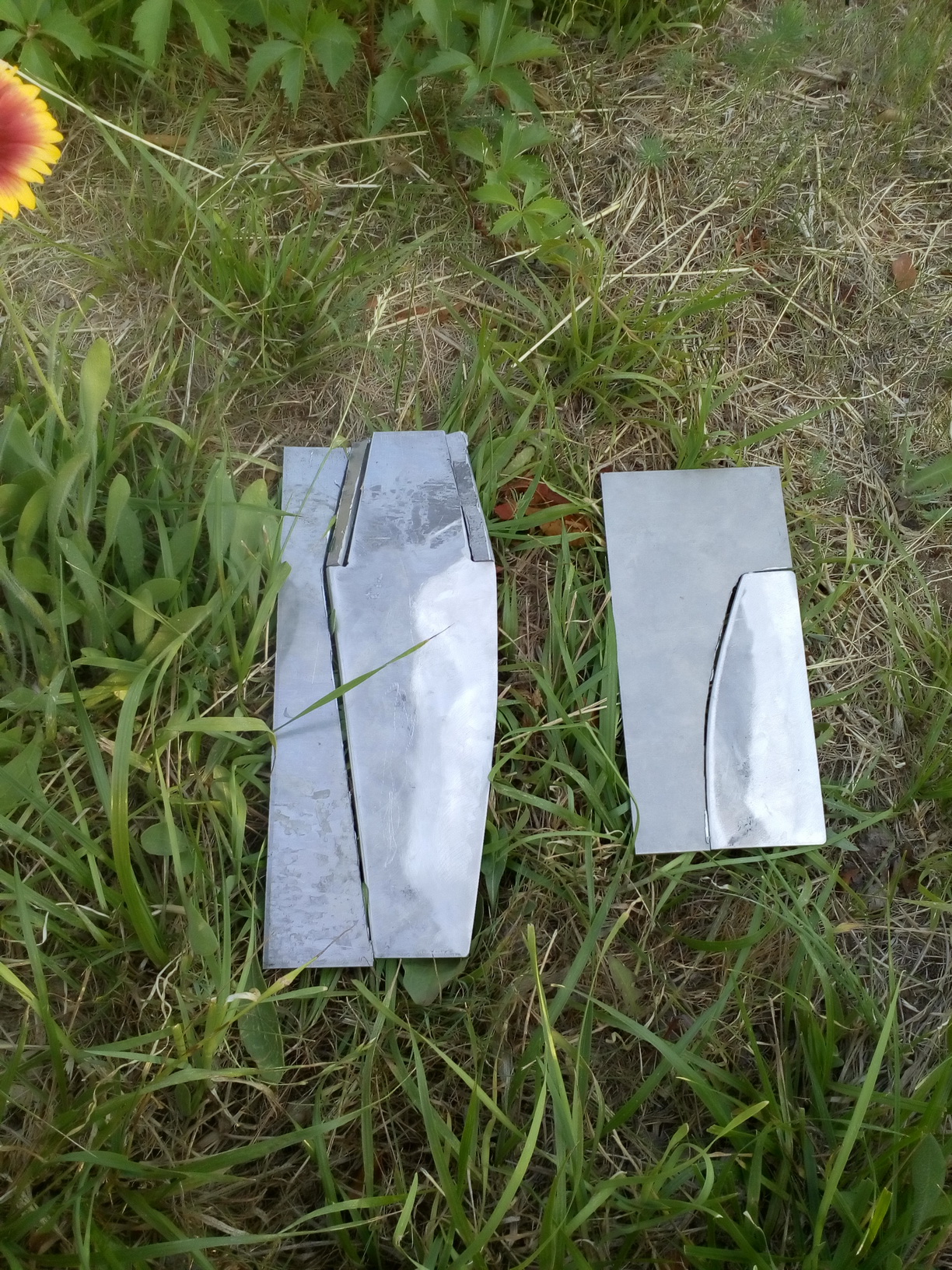

На крайних выходных пилил (почти грыз) киль и руль из дюральки ( или алюминьки...)

Как таковой корпус уже делается, на фото его заготовки из пеноплекса... То есть, если даже спросить и получить корпуса от судомодельных клубов, я хотел бы сначала доделать своё начинание!) В любом случае, благодарю за отклик - помощь или совет в плане рангоута (мачта, никто) и такелажа очень востребована - из чего , размеры, материалы, узлы соединения. Посмотреть воочию или на фото)

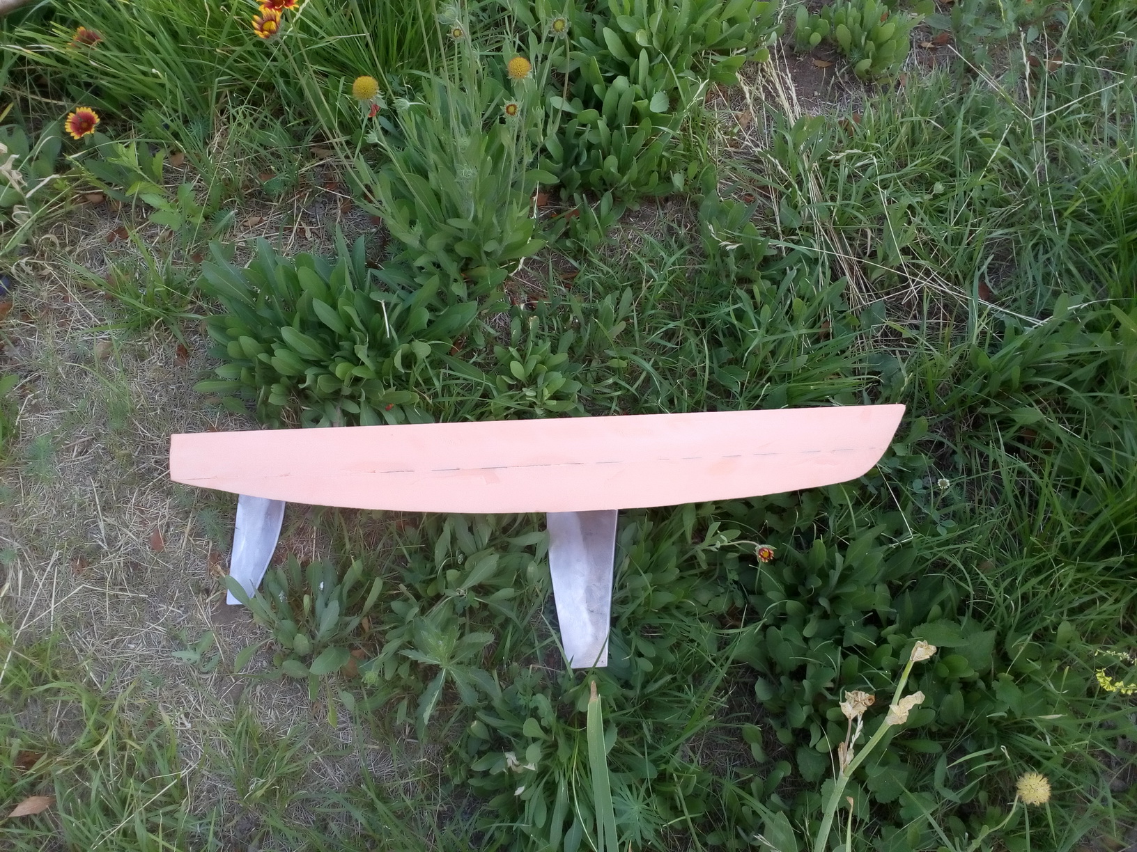

На этих выходных начал вклеивать сосновые рейки - усиления вдоль корпуса. Вновь подпиливал форму киля.
Пока что думаю как связать алюминиевый руль и его ось... Если не придумаю - сделаю его из фанеры!)
