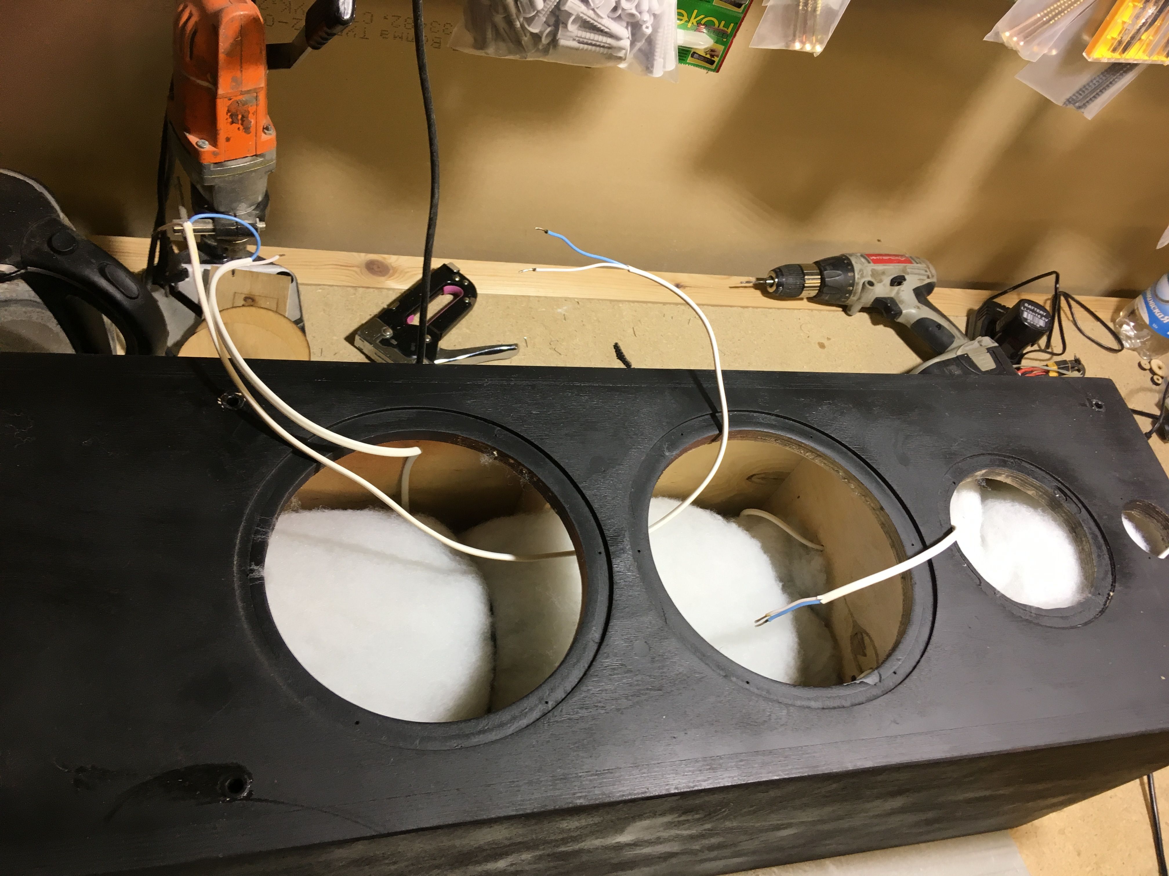

ПС. Просто так, на всякий- фазировочку всех 8 головок нигде не перепутал, ВЕЗДЕ плюскплюсу-минускминусу? И, эта, не увидел демпфирования внутренней поверхности- будет "бубнить" на низах...

АС из чертежных досок должна была просто сказочно петь! По-любому!
Фазировка соблюдена, пилюс к пилюсу, минас к минасу! Наверно... В качестве демпфера использован синтепон.

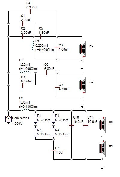

Саш, "наверное" не прокатит, если хоть одна головка припаяна неверно, особенно касается НЧ, то "съедание" низов будет катастрофическим. На динамиках есть маркировка, точка или знак "+". Если точно неизвестно, то проверить правильность подключения можно так: к клеммам динамика подключаешь тестер, установленным на измерение положительного напряжения маленького значения (0,5-3V) , пальчиком нажимаешь на диффузор НЧ головки, замечаешь куда отклоняется стрелка тестера. У всех НЧ она должна отклоняться в одну сторону.. Кстати переполюсовка динамиков на качество воспроизведения не влияет, димамику все равно с какой полуволны синусоиды начинать воспроизведение звука, главное, чтобы ВСЕ БЫЛИ ОДИНАКОВО ПОДКЛЮЧЕНЫ!
Re: Для дома, для быта, для прочего... своими руками...
Гена, все припаяно по фен-шую, согласно чертежу! Фазировка динамиков также проверена! Качают в одну сторону!
Наверно - это я так, ляпнул...

Вата внутри по разному лежит...
