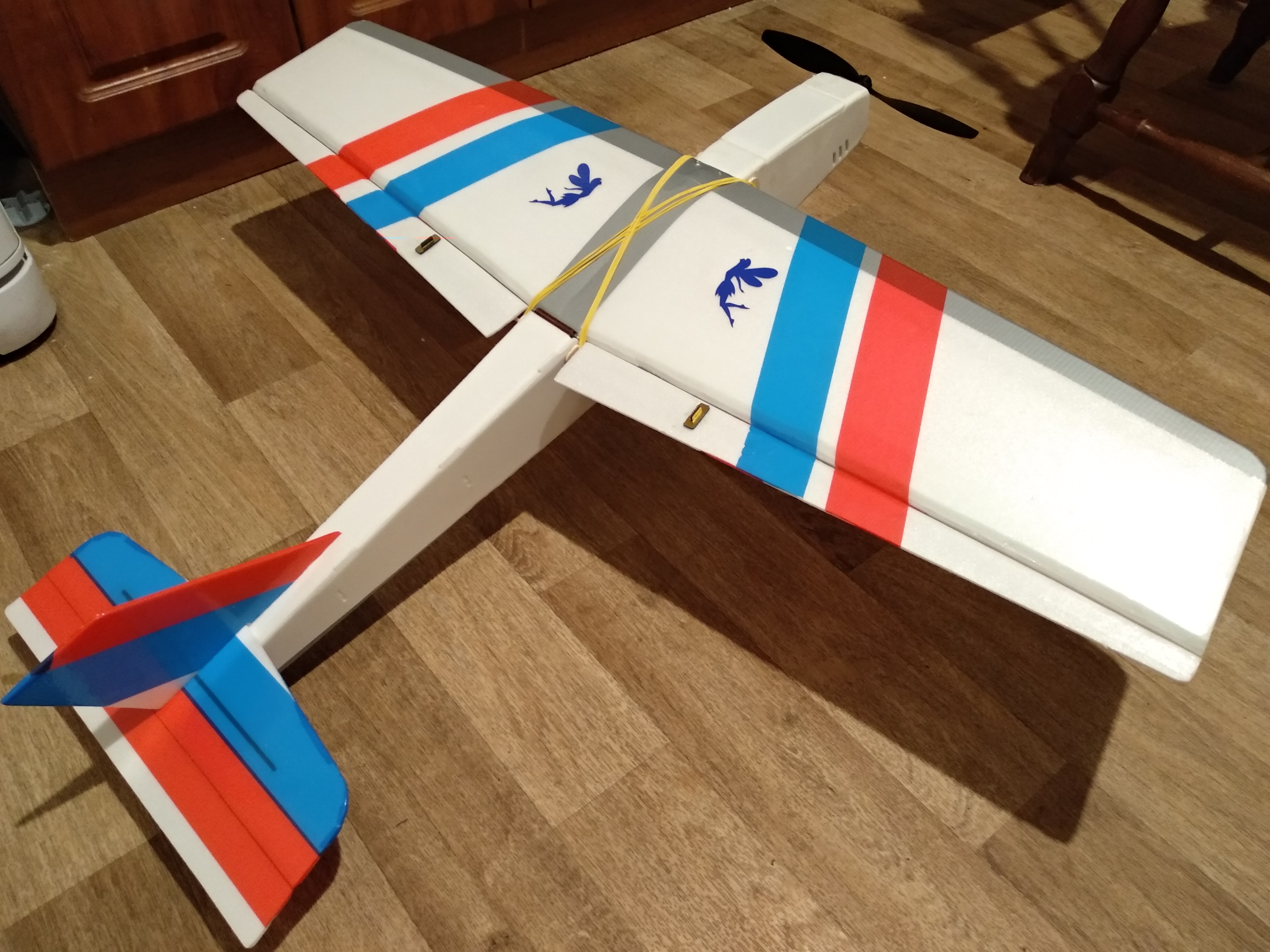

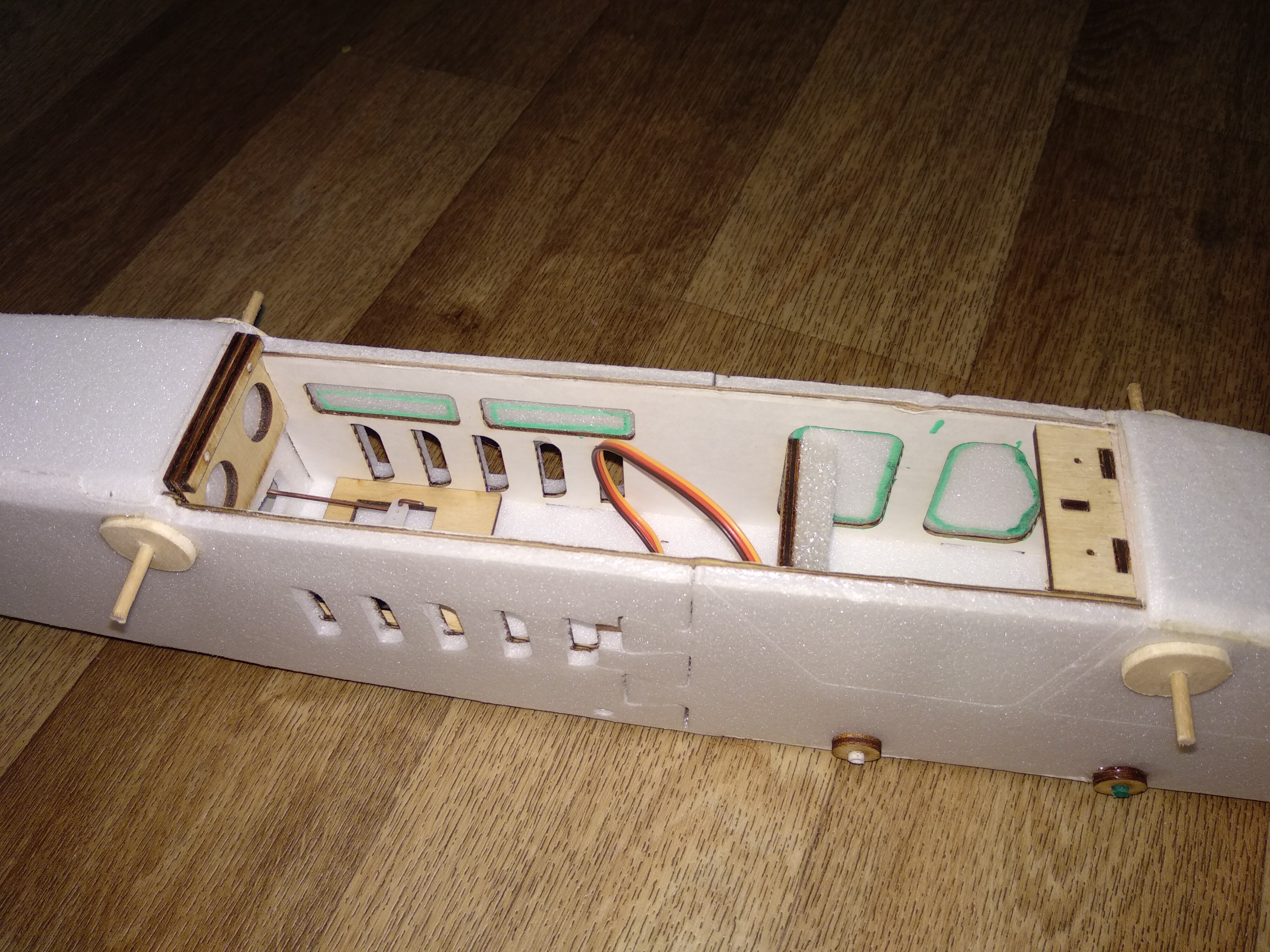

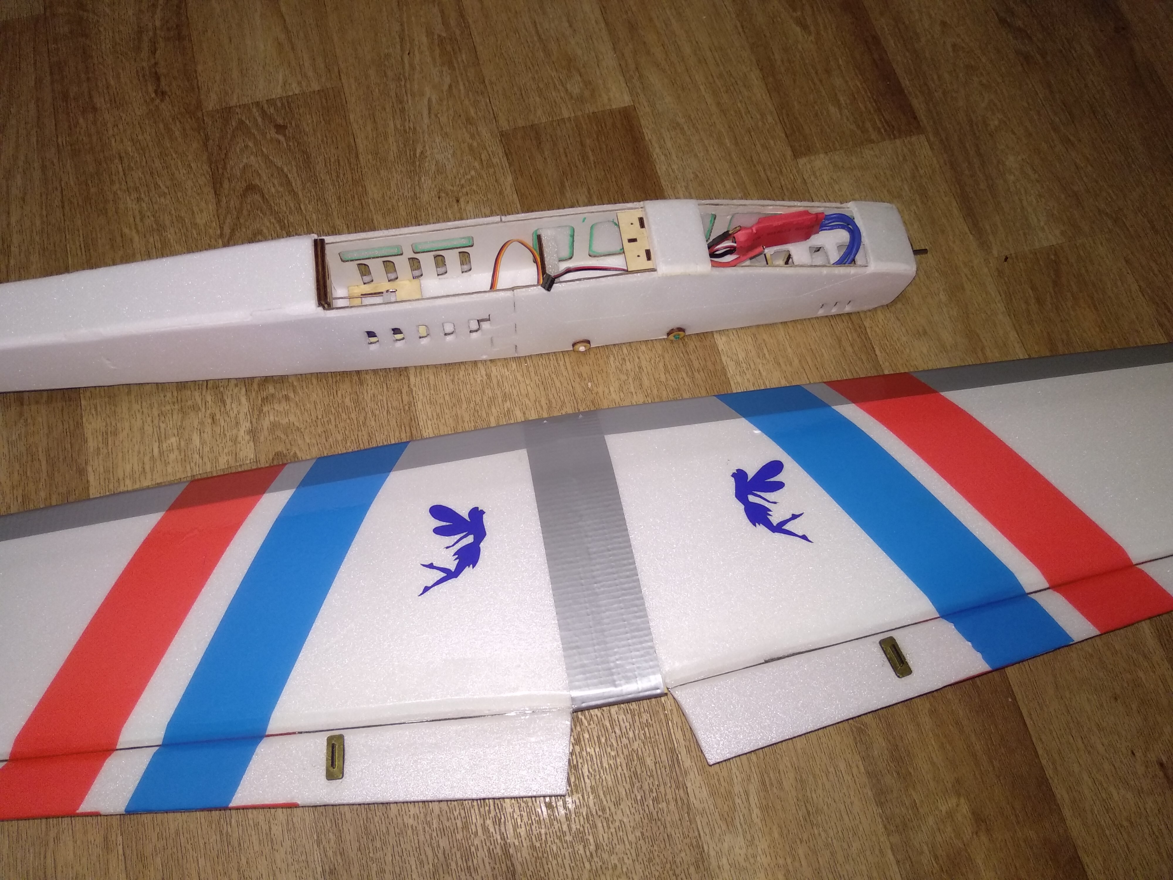

Фото крыла и фюзеляжа выложил. Это точно Кальма:)
Под съёмным крылом я имел ввиду что то типа крепления на резинке, т.к. саморезы бесконечно откручивать ведь не будешь, они ведь могут после нескольких раз и не держать крыло.

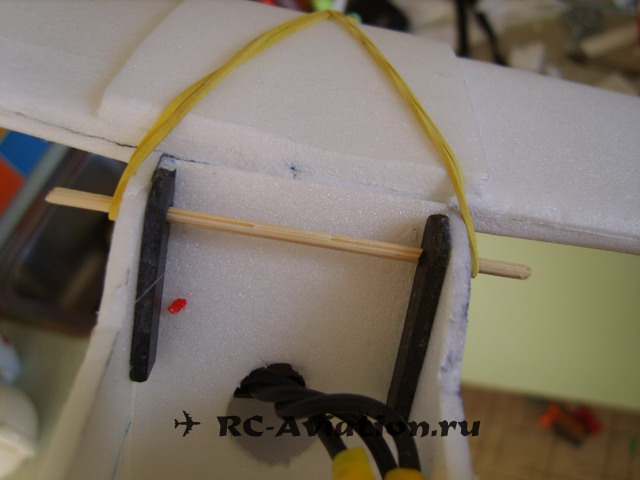

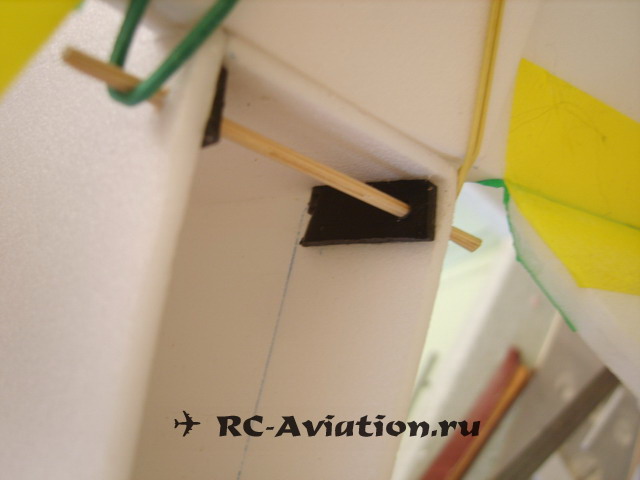

Ну а что сложного вырезаешь из шпона шайбочки приклеиваешь к фюзеляжу и продеваешь на сквозь через шайбочки и вклеиваешь рейку под передней кромкой и задней ,стягиваешь резинкой и все .
Примерно как на фотографиях все просто как винтовка Мосина .

Сделал вот так, как на фото. Идея такая была и раньше, но доля сомнения , что так можно присутствовала.

Регулятор вставляешь сверху , а нужно вниз под ферму , провода в мотору у тебя длинные , вставляешь чтобы разъем на аккумулятор оказался сзади и уже его пропускаешь сквозь отверстия фермы в зависимости от веса аккумулятора для обеспечения нужной центровки

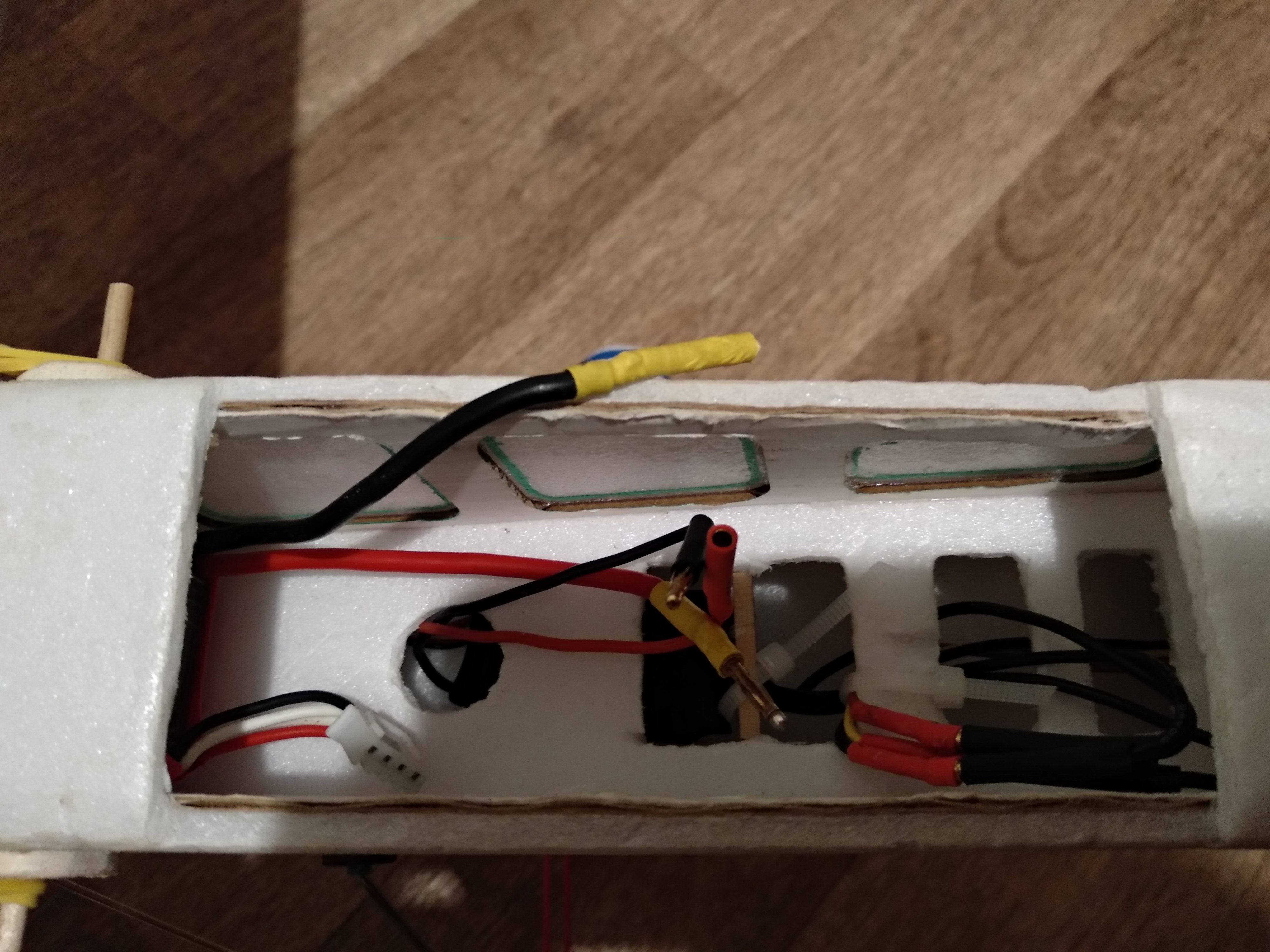

Купил новый регулятор - hobbywing skywalker 15a, т.к. он гораздо меньше, то встал под ферму очень хорошо (см фото).стажер писал(а):Регулятор вставляешь сверху , а нужно вниз под ферму , провода в мотору у тебя длинные , вставляешь чтобы разъем на аккумулятор оказался сзади и уже его пропускаешь сквозь отверстия фермы в зависимости от веса аккумулятора для обеспечения нужной центровки
Полностью готовый самолёт на другом фото.

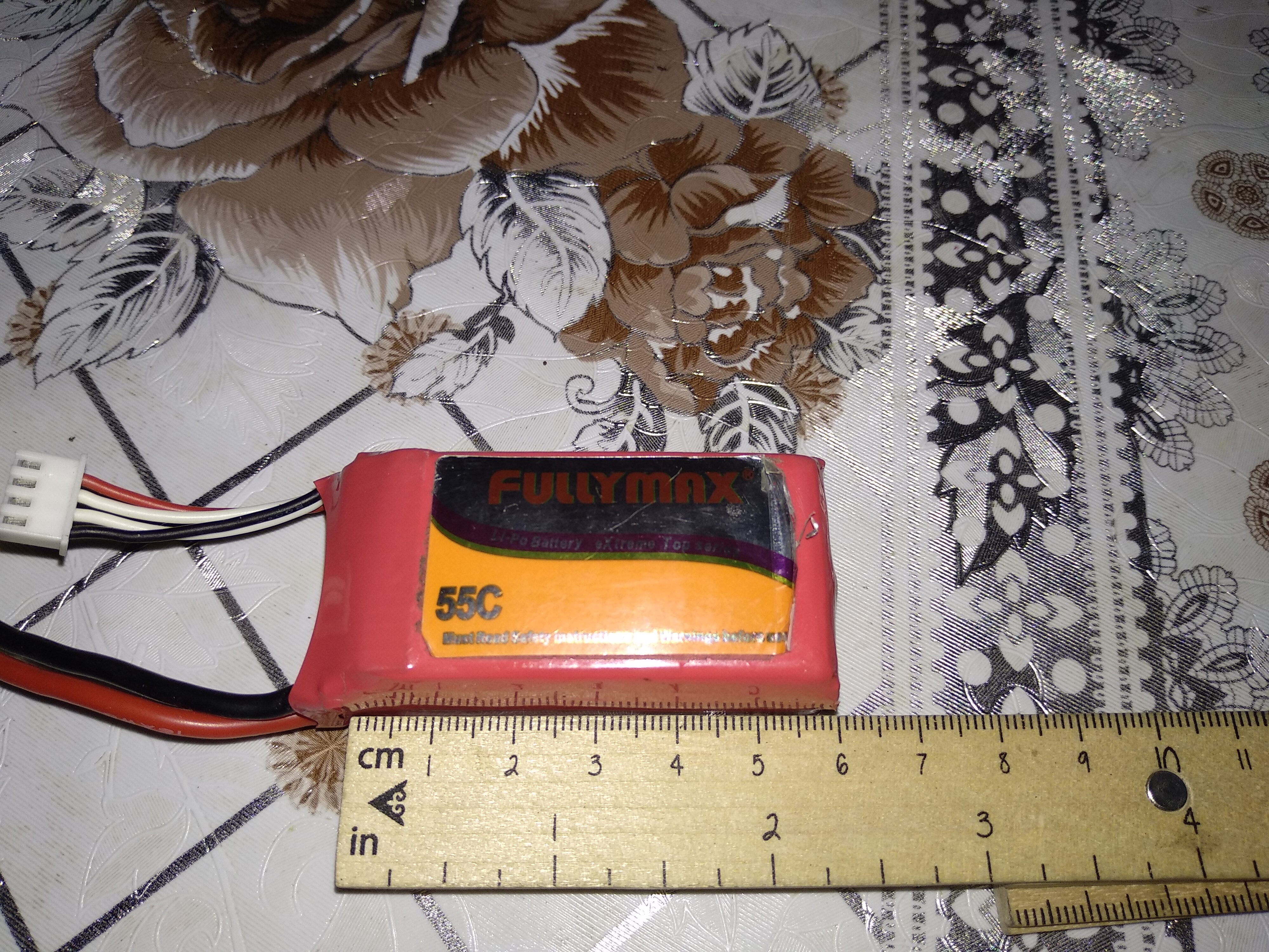

- Сообщения: 1190
Re: Кальма несколько вопросов
Ген для начала озвучь чо за акка стоит на самолете?...

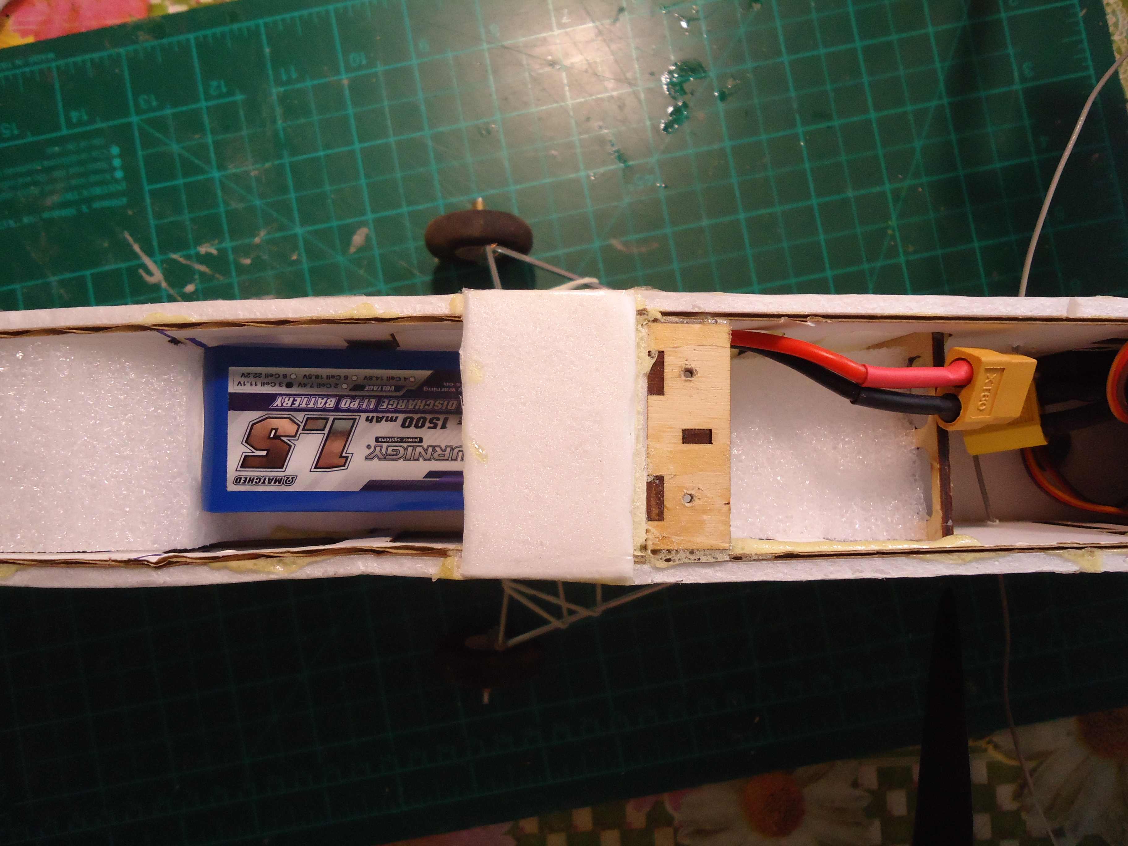

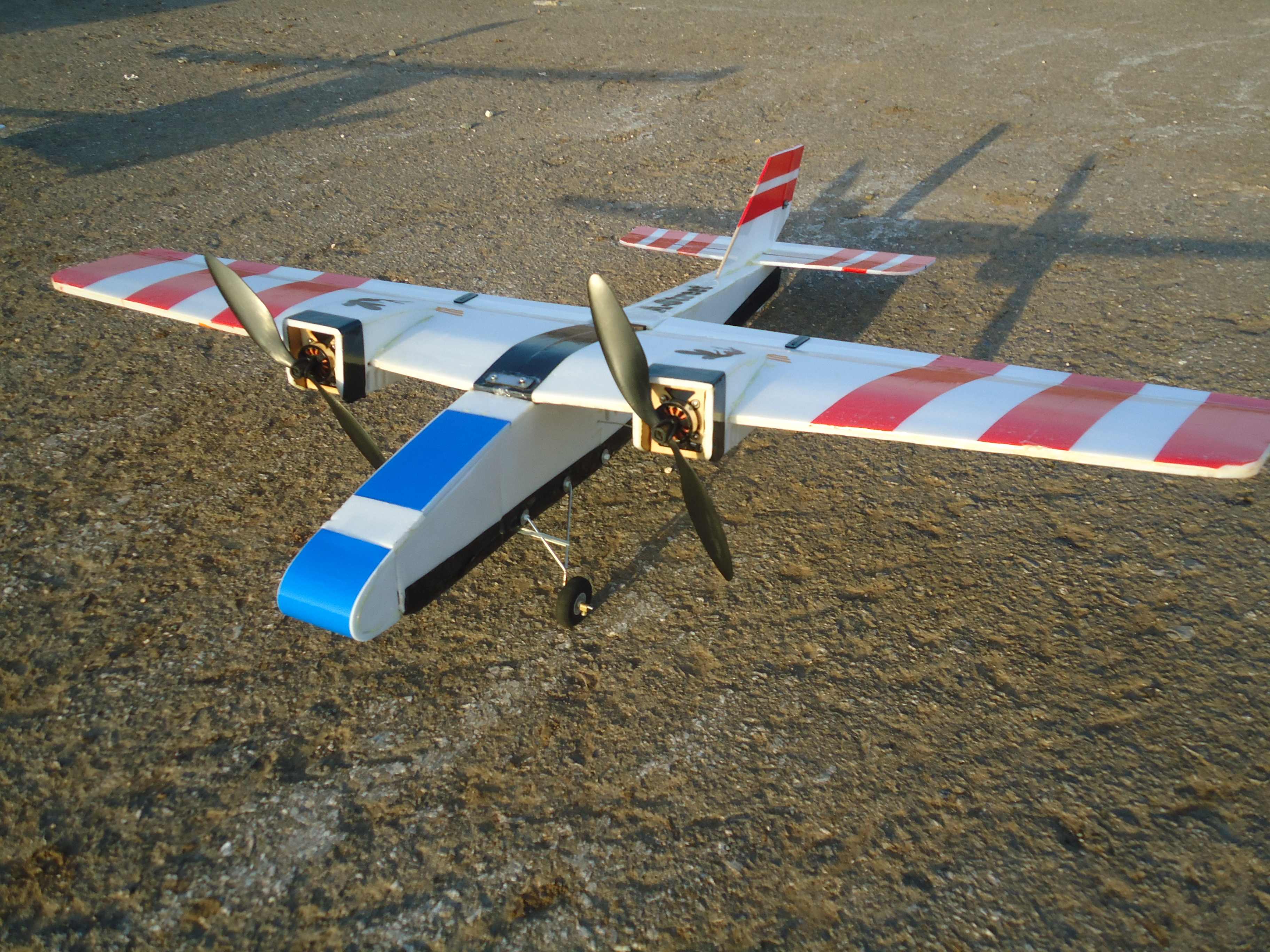

Вот вариант установки.
Правда Кальма двухмоторная.

А вставляете через нос или снимая крыло?
В носовой части организован люк.
Перечитал Инструкцию по сборке- в самом конце даны рекомендации по установке как раз 800mA акка с фотами. Почему всем лень прочитать Инструкцию ДО КОНЦА???

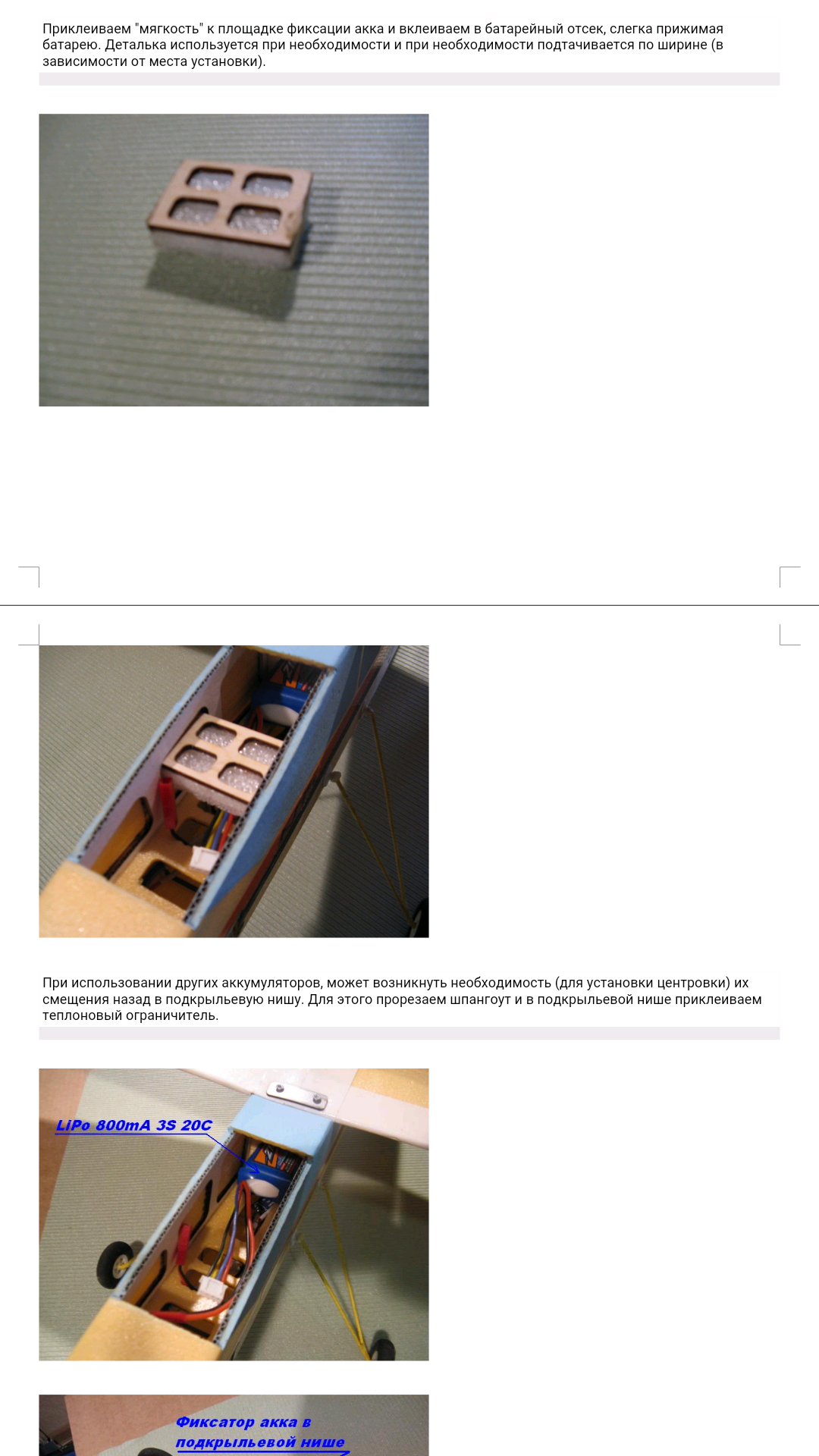

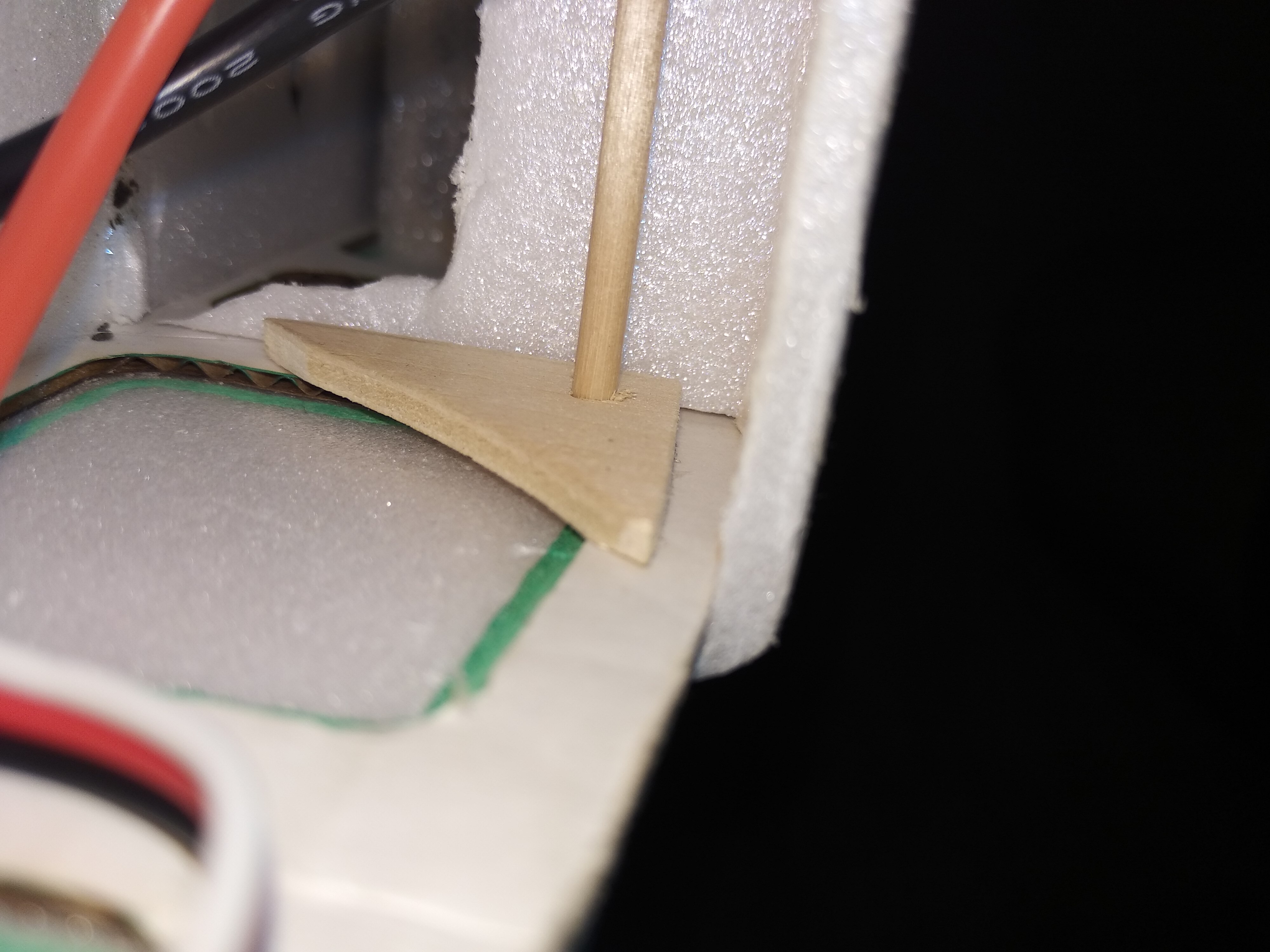

Либо мы говорим о разных инструкциях либо что то для меня не очевидно. Инструкцию прочитал не один раз, первый раз ещё до того как купить самолёт , а видел ее впервые ещё лет 7 назад.SHURHAND писал(а):Перечитал Инструкцию по сборке- в самом конце даны рекомендации по установке как раз 800mA акка с фотами. Почему всем лень прочитать Инструкцию ДО КОНЦА???
В инструкции написано, что приклеиваем мягкость к площадки фиксации и вклеиваем в батарейный отсек, слегка прижимая батарею. Детальная используется при необходимости.
Так вот первоначально необходимости в ней не было, т.к. аккумулятор держался довольно крепко за счёт трения и почти полностью уходил под крыло.
Также на картинке этом деталька сфотографирована параллельно аккумулятора. Вопрос как вытаскивать аккумулятор с такой детальки? Ведь придется тянуть за провода прикладывая усилия.
Как я сказал ранее аккумулятор из за центровки почти весь в крыле, на фотке расстояние от детальки до акка присутствует.
Вот до конца ребус не складывается. Приклеить прижимая к аккумулятору, а но фотке физического контакта с аккумулятором нет.

Я брал ссылку в файле с каталогом алисовской продукции.A-street писал(а):Гена, да это нормально!
Мы ж сначала ломаем, и только потом читаем инструкцию!
А кстати, где она лежит?
Инструкция по сборке
Вот ссылка на инструкцию.
https://yadi.sk/d/RLtaW4AQCehUU.
- Сообщения: 1190
Ген, на фото как раз про твою ситуацию. Для вытаскивания акка я на гориз. площадку батарейного отсека (фанера 3 мм) крепил полоску тканевой ленты, которая, при установке акка, обхватывала его и оставалась в отсеке сверху акка. Достаточно потянуть за нее и акка выползает из-под крыла.
