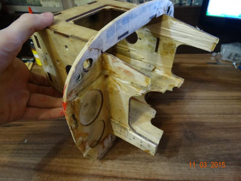

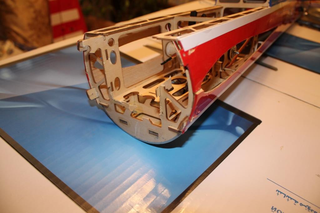

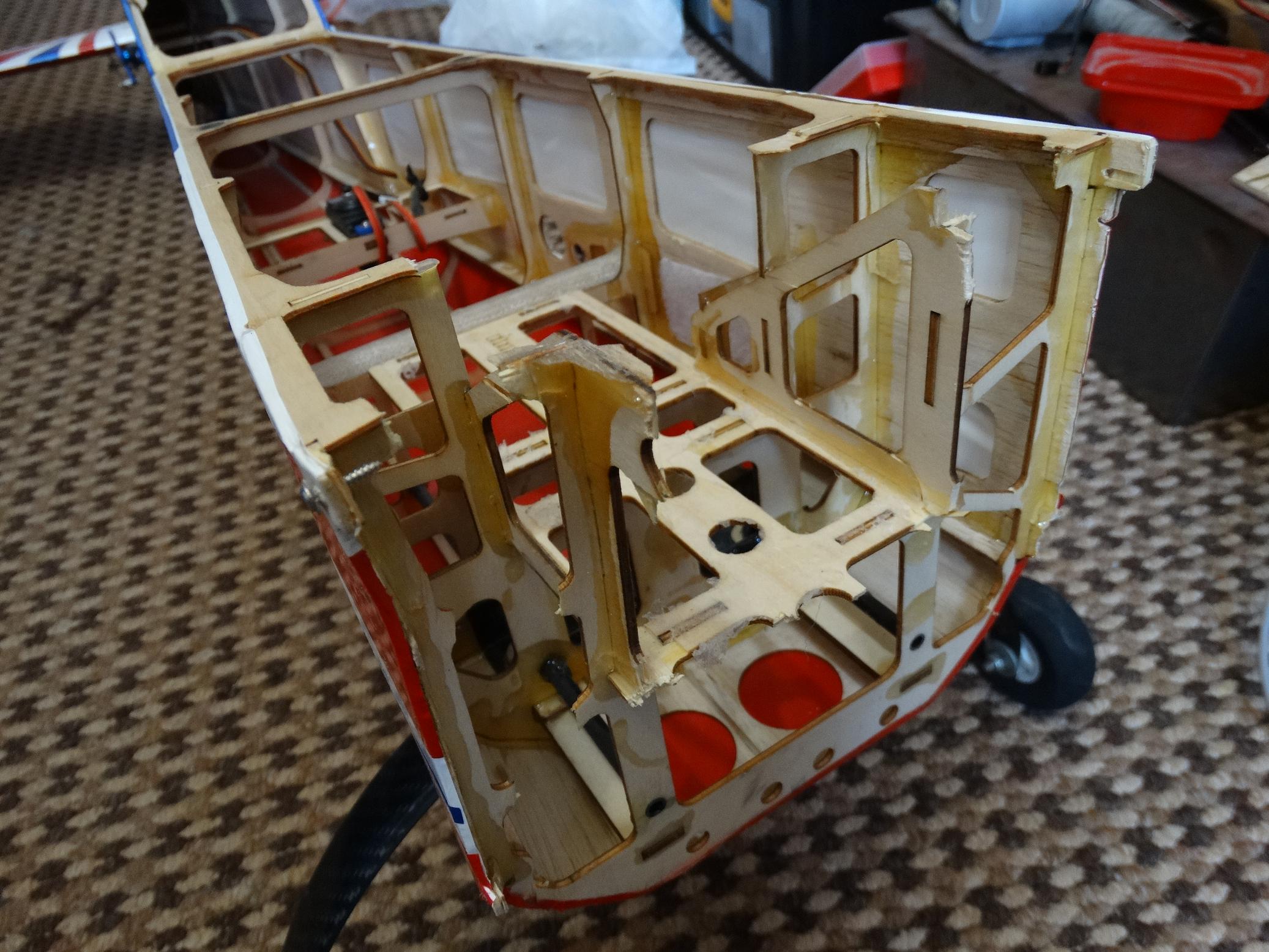

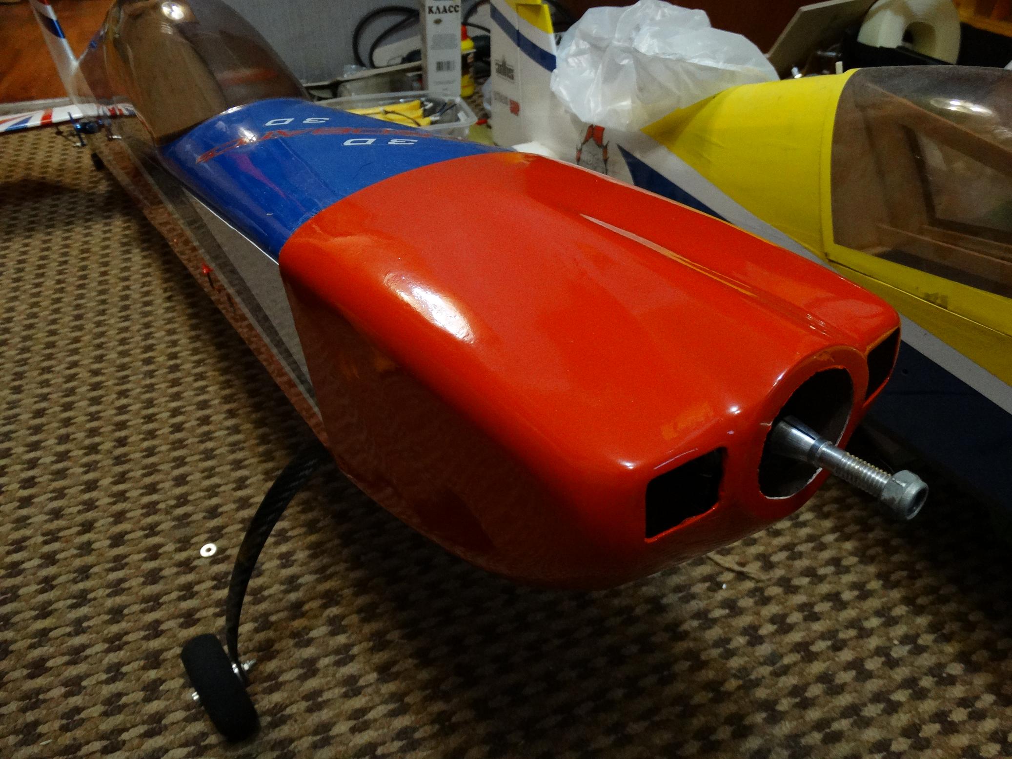

Владелец склеил ее прям на поле. Еще два самолета, но их не фотографировал, хозяин сказал, что остался доволен.
На красном переделал всю морду, еще рули высоты и руль поворота.
Выпиливалось все вручную.

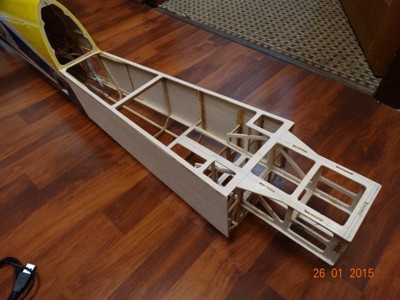

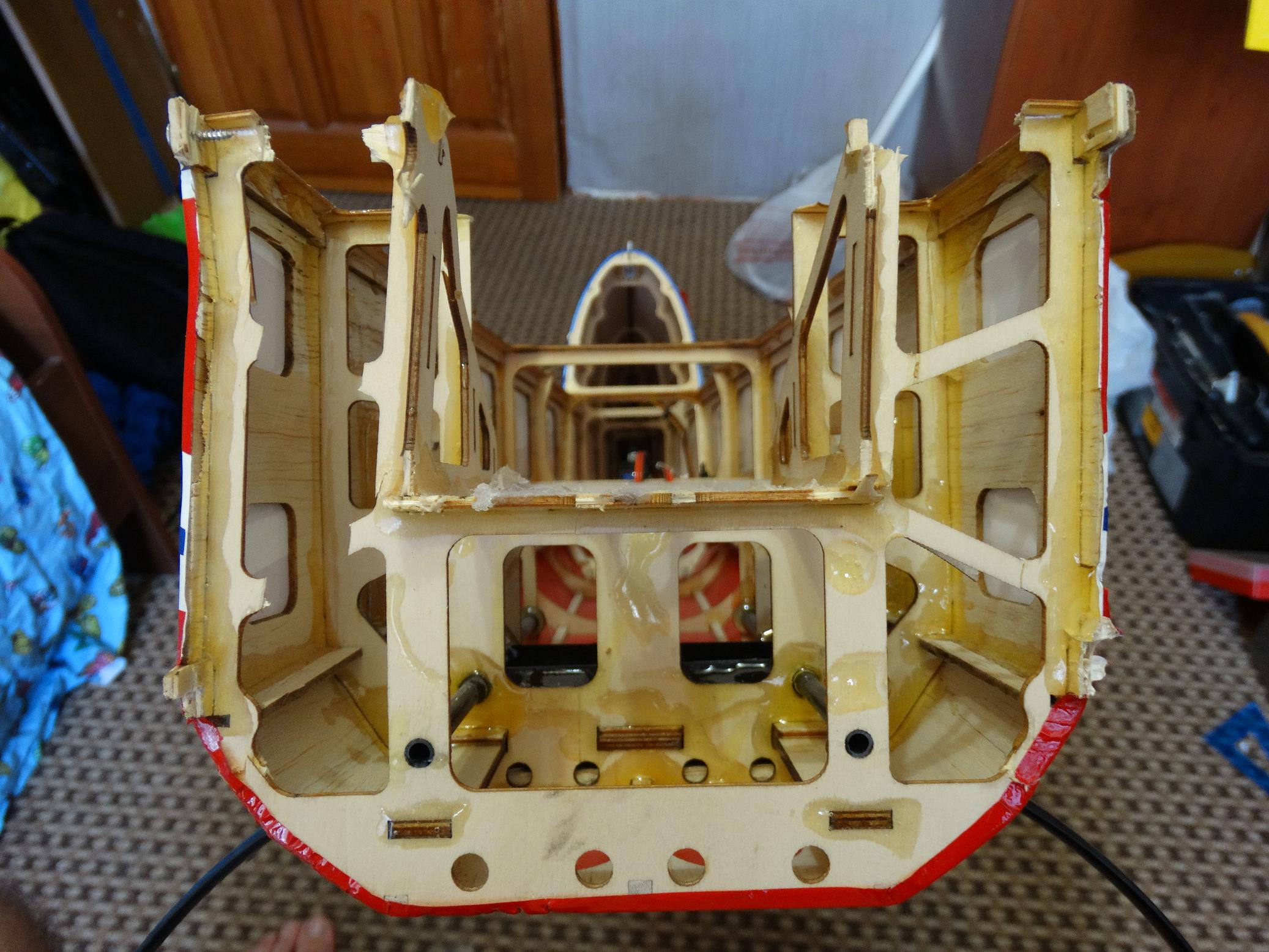

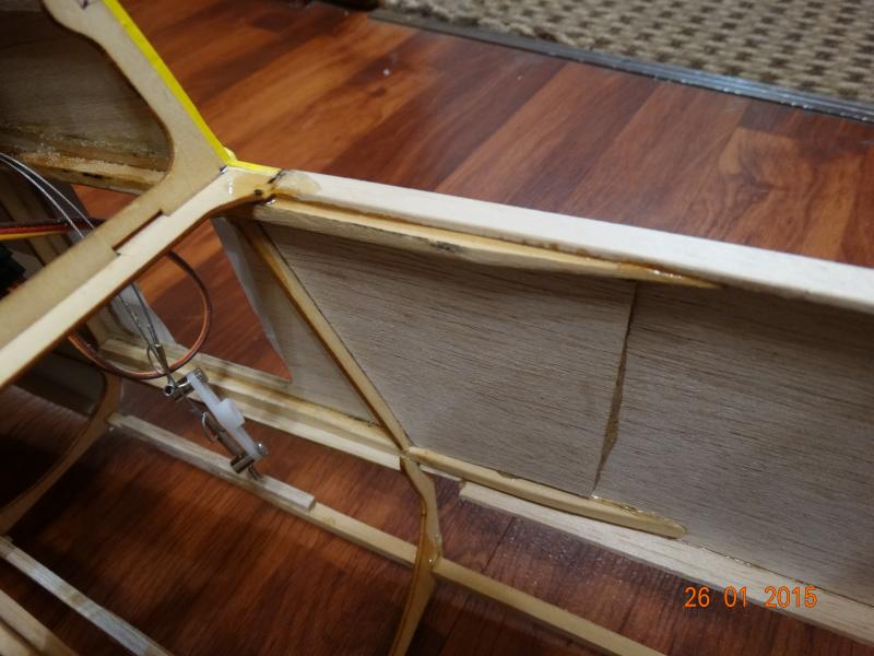

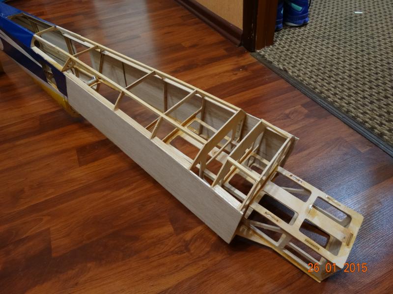

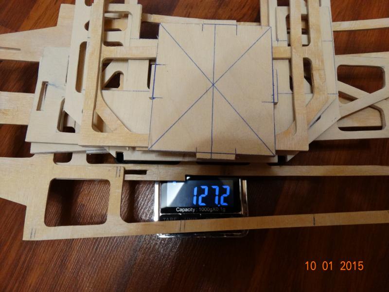

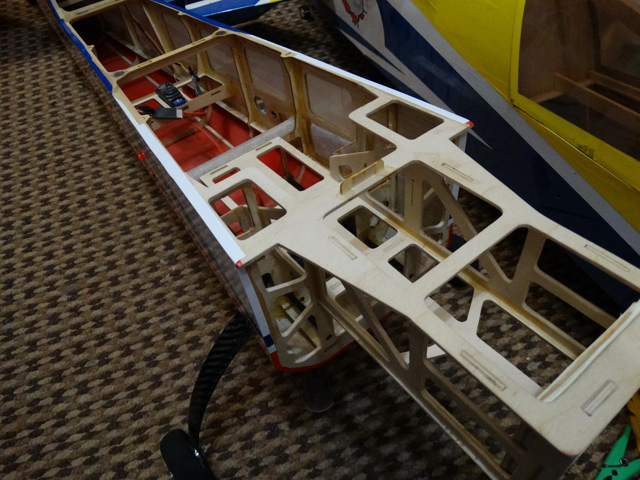

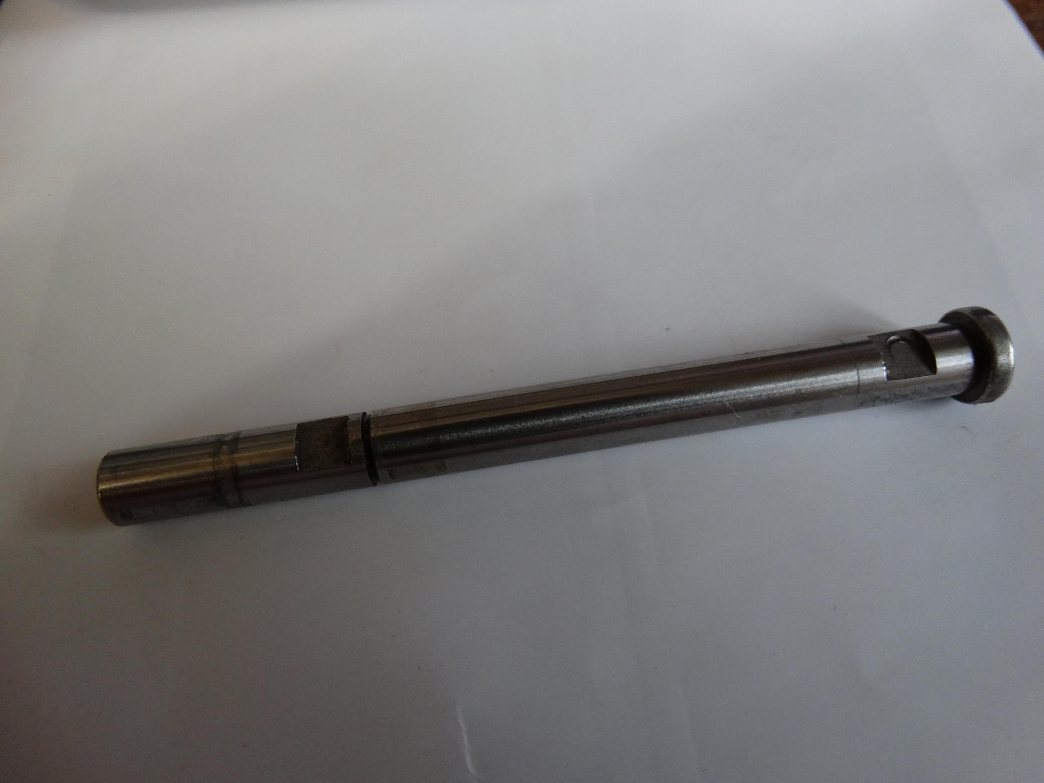

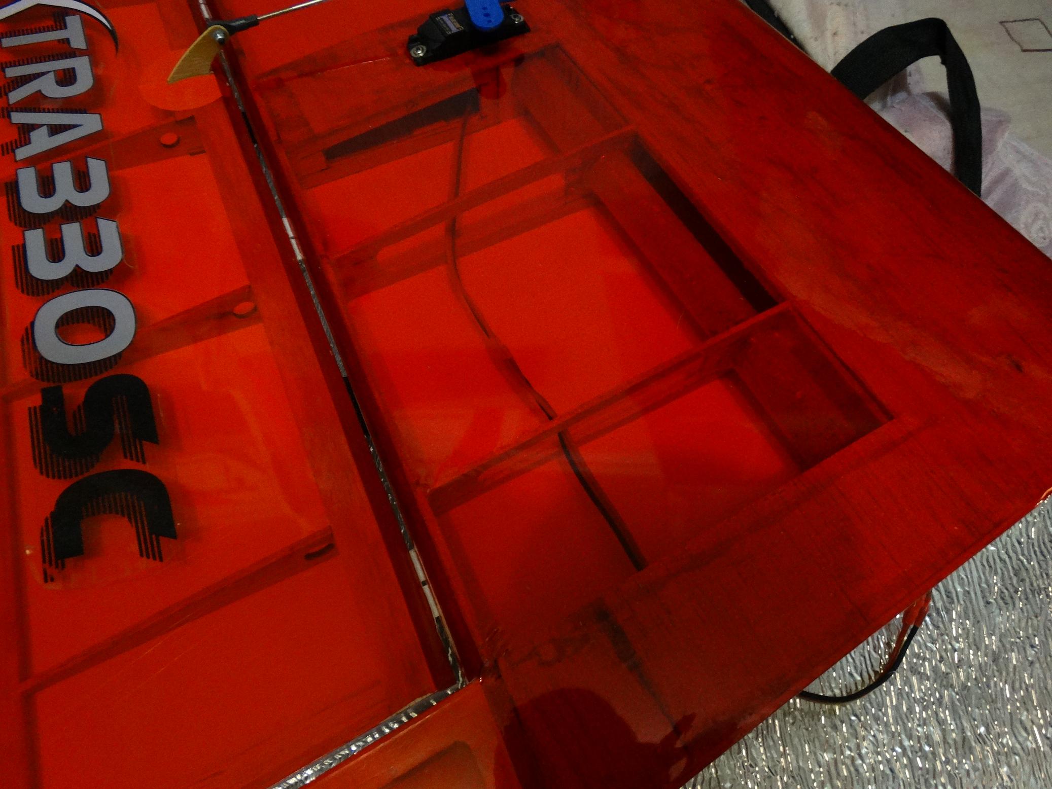

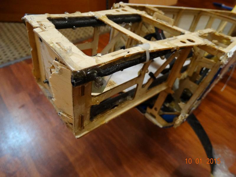

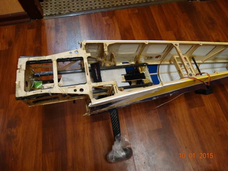

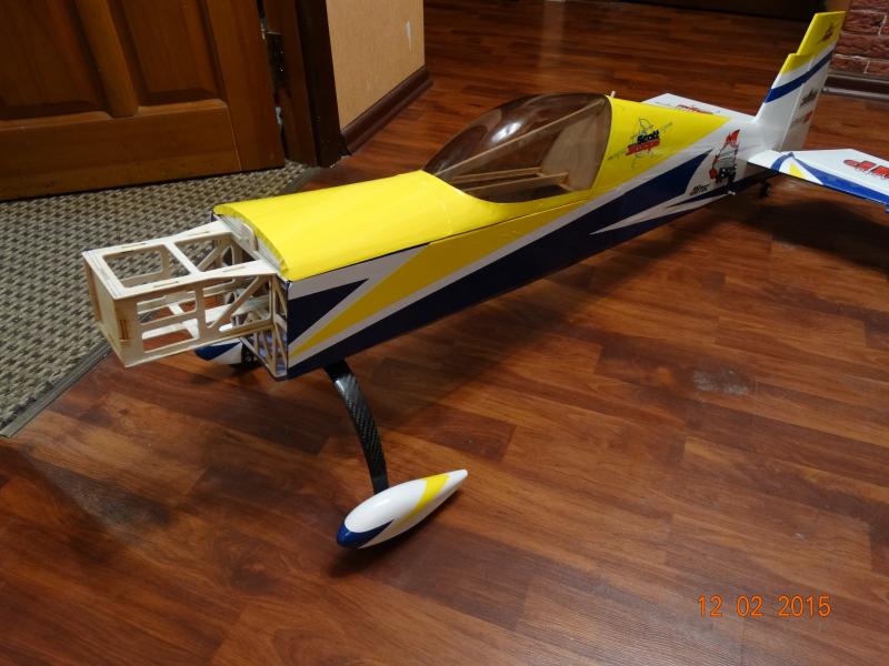

Был восстановлен еще один самолет. Процесс был не быстрым, потому что не было почти пол самолета. Капот не стали делать заводской раскраской, в пользу веса, после восстановления он стал чуть тяжелее. Была найдена прозрачная красная пленка в цветочном магазине. Приклеивалась на клей момент кристалл. Единственное, это нет возможности сделать новый вал, он немного погнут, сталкивался с такой ситуацией, пытался выгнуть в другую сторону, вал был каленый и просто-напросто треснул, если есть знакомые, помогите выточить новый вал. :)
Re: Ремонт самолетов и не только
Диаметр вала какой ?
Сообщения: 165
Диаметр 6.0 мм
Длина 70 мм
Нужно без фасок, но по возможности со шляпкой.
Сообщения: 2277
Проще заказать по ссылке Алексея , но надо ждать пока придёт посылка . Другой вариант , пойти в магазин "Мастер Инструмент " и купить там удлинённое сверло Ф6мм , померив конечно длинну хвоста . Отрезать режущую часть , а хвост использовать как вал . Вместо шляпы капнуть аккуратно сваркой .
Сообщения: 2277
Не обязательно заказывать с этого магазина. Уверен, если поискать, то можно найти в стране, в москве,ну ну или найти сроки поставки около пары недель.

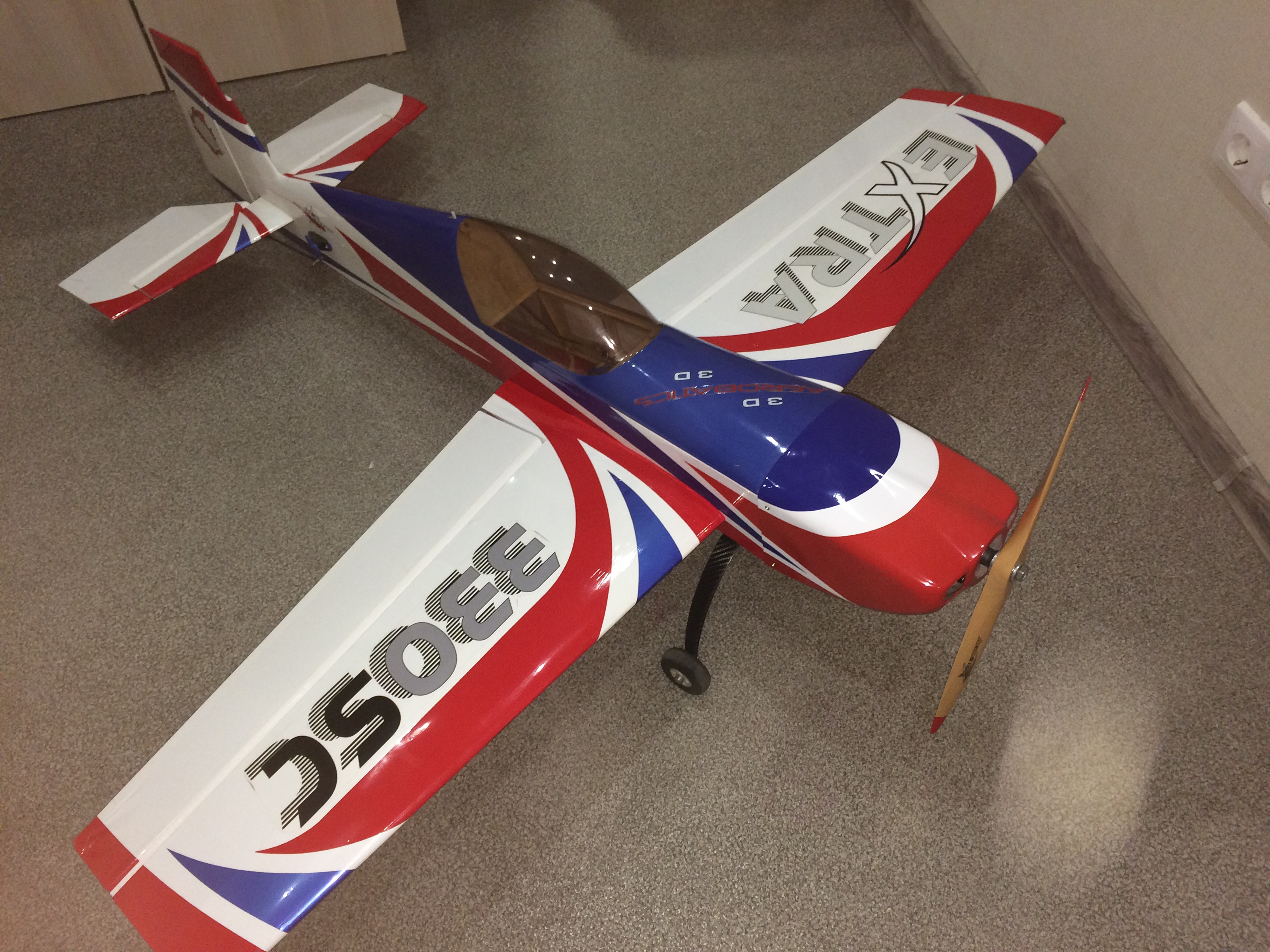

Сообщение AVK-34 »
Огромное спасибо Дмитрию за восстановленную Экстру!!!
Если кто помнит она в воздухе рассыпалась, точнее правое крыло развалилось, на Бобрах осенью.
Соответственно при падении и мотораму и капот размочалило вхлам. Впрочем это видно из фоток в предыдущих постах.
Теперь она почти как новая! Отдельное спасибо Диме за сохраненный фирменный стиль раскраски и подбор прозрачной пленки снизу крыла.
Устраивает и оптимальная цена за ремонт, озвучивать не буду, поскольку не знаю хочет ли этого Дмитрий.
Дим, к тебе вопрос. На одной из фото видно что отсутствует заглушка на шасси, которая продолжает линию фюзеляжа. Я не помню, может она потерялась еще у меня или на поле. Просьба, посмотри, нет ли ее у тебя. Деталь вроде не столь важная, но было бы приятным бонусом найти ее!
Фото готовой к полету Экстры:

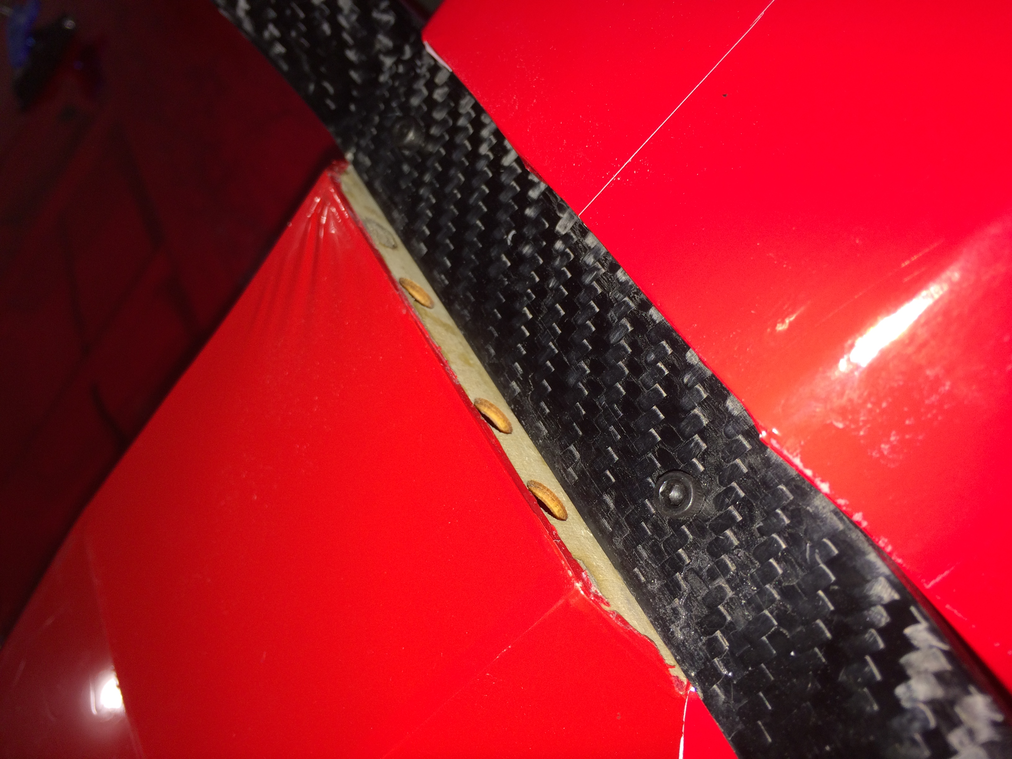

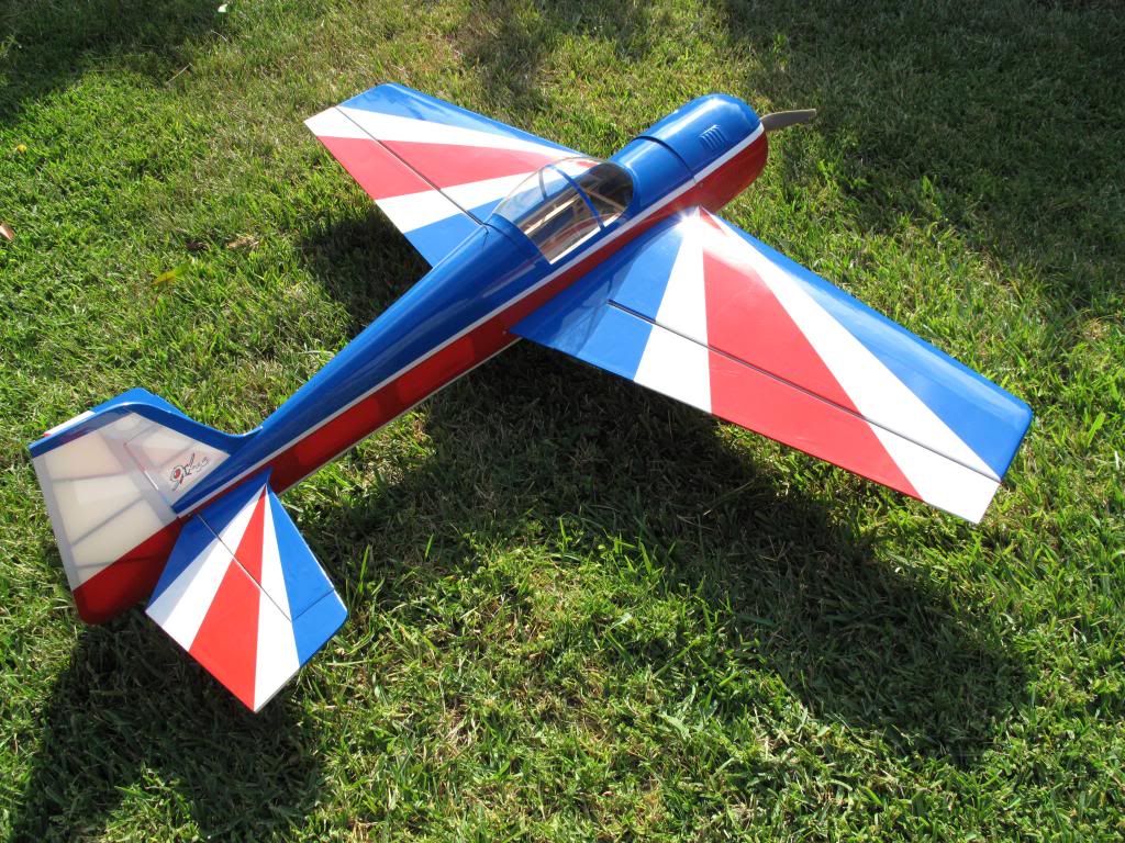

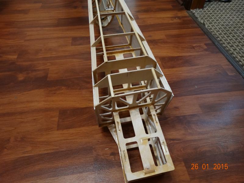

Огромное спасибо Дмитрию за восстановленный Як 55!!!
Был отремонтирован фюзеляж и две плоскости крыла.
Потихоньку готовлю к летнему сезону.
Алексей Арчаков должен помнить этот Як 55 )).
на фото было/уронил/стало.

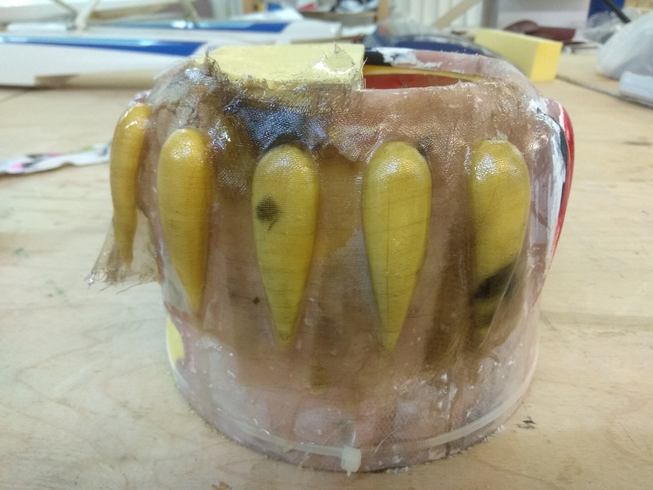

Сообщения: 2277

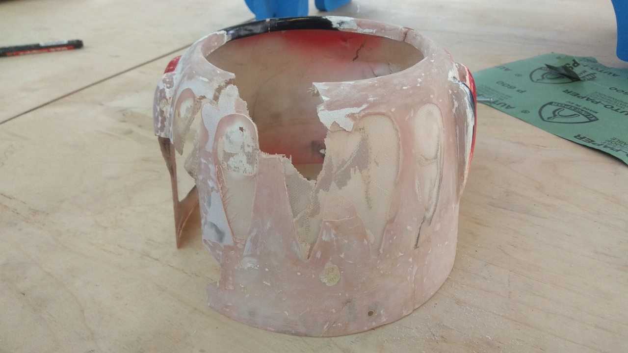

капот тоже восстановили?
Если да, то интересует технология. Вакуум, отжиг, покраска?
Сообщения: 165
Алексей Арчаков писал(а):капот тоже восстановили?
Нет

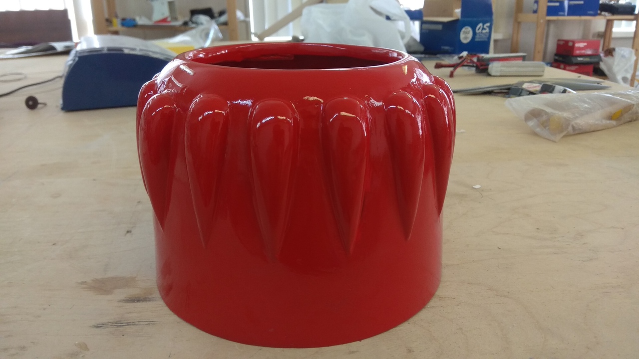

Сообщения: 165

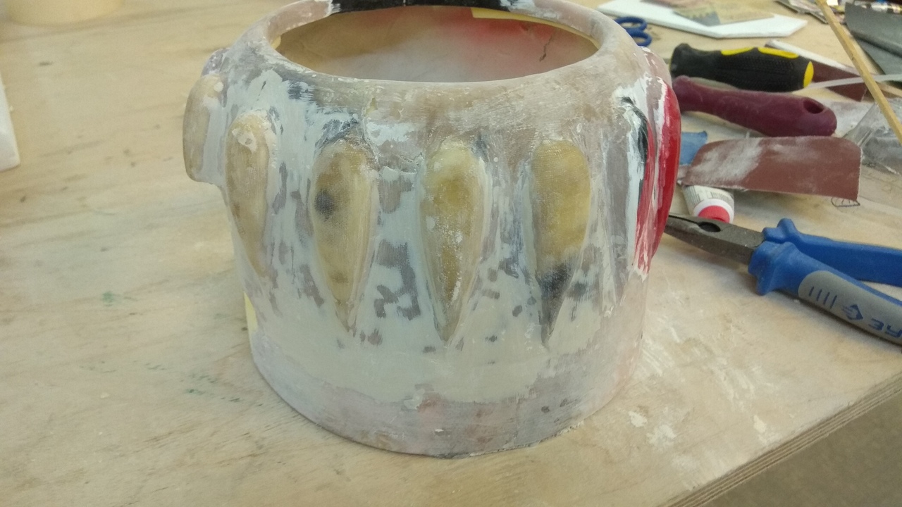

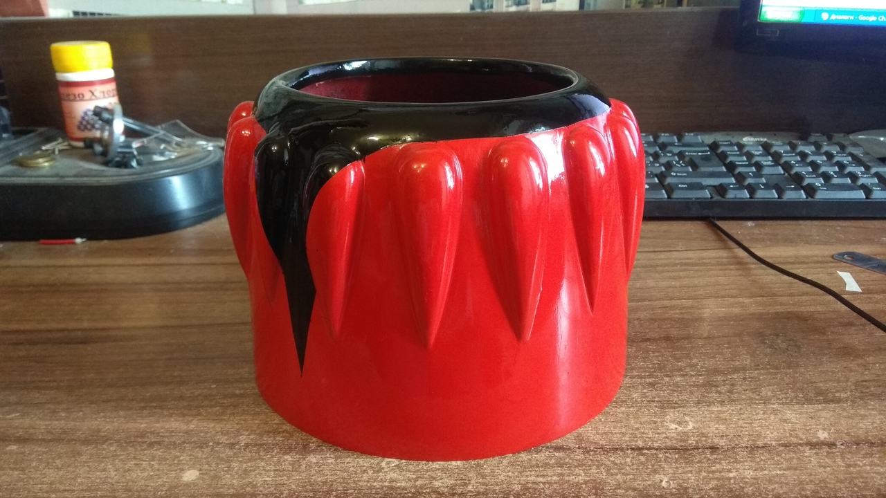

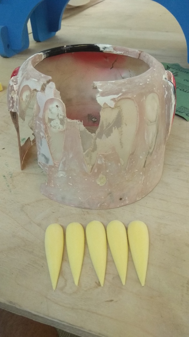

Был восстановлен капот
AVK-34
Сообщения: 145
Сообщение AVK-34 »
Это для Стинсона, спасибо огромное Дмитрию!
Мастер!!!! Браво!!!!!!
Урааа ! Наконец то Стинсон будет с капотом .
