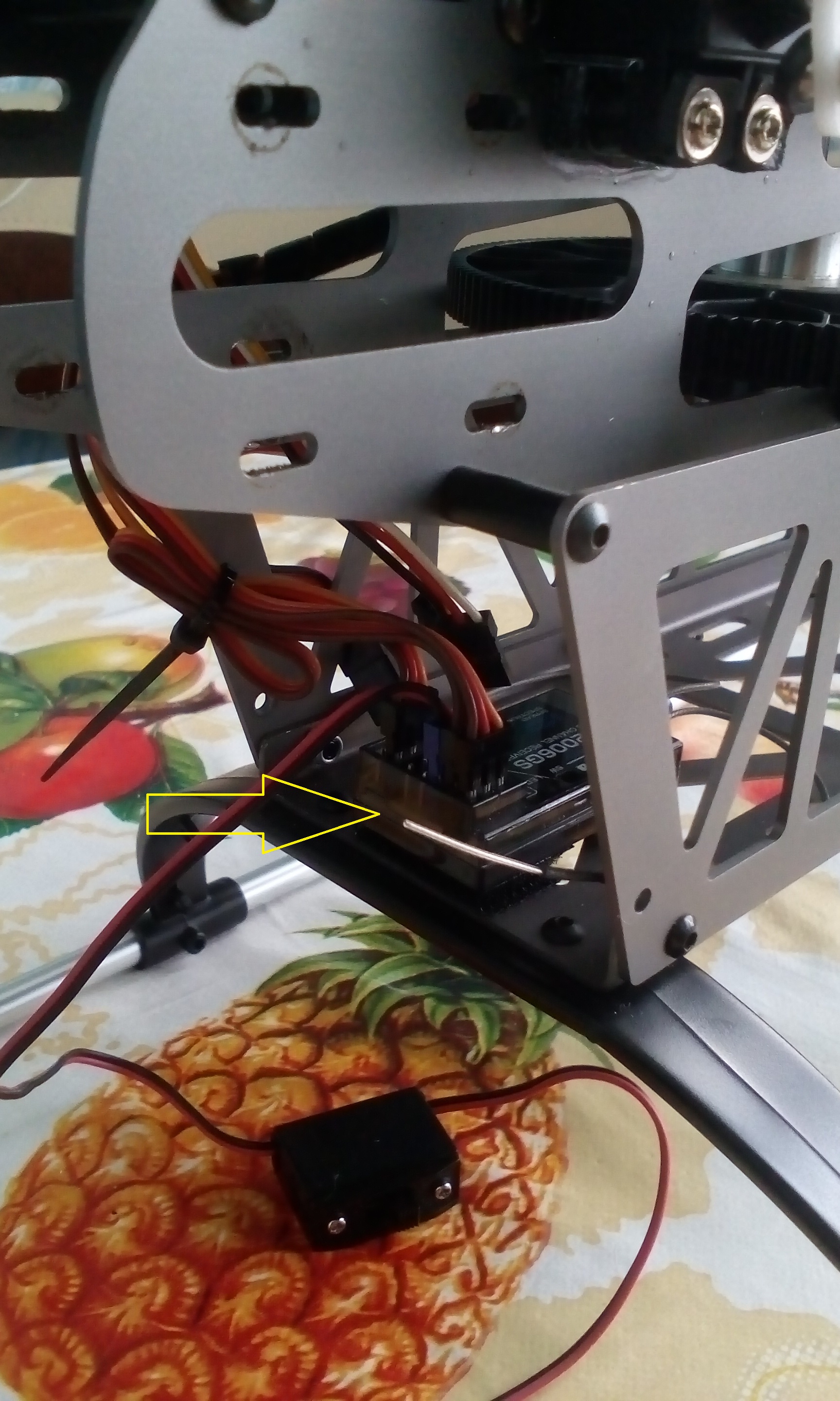

Установил регулятор, скоммутировал с двигателем, припаял разьёмы под твои 2х3S;
Приёмник установил в задней части рамы, подальше от регулятора;
Сделал укладку проводов;
Пусть не смущает,что немного торчат, окончательная укладка после монтажа хвостовой балки.
Как уже писал, балку снял, так как она мешает, без нее легче крутить раму и т.д.....
