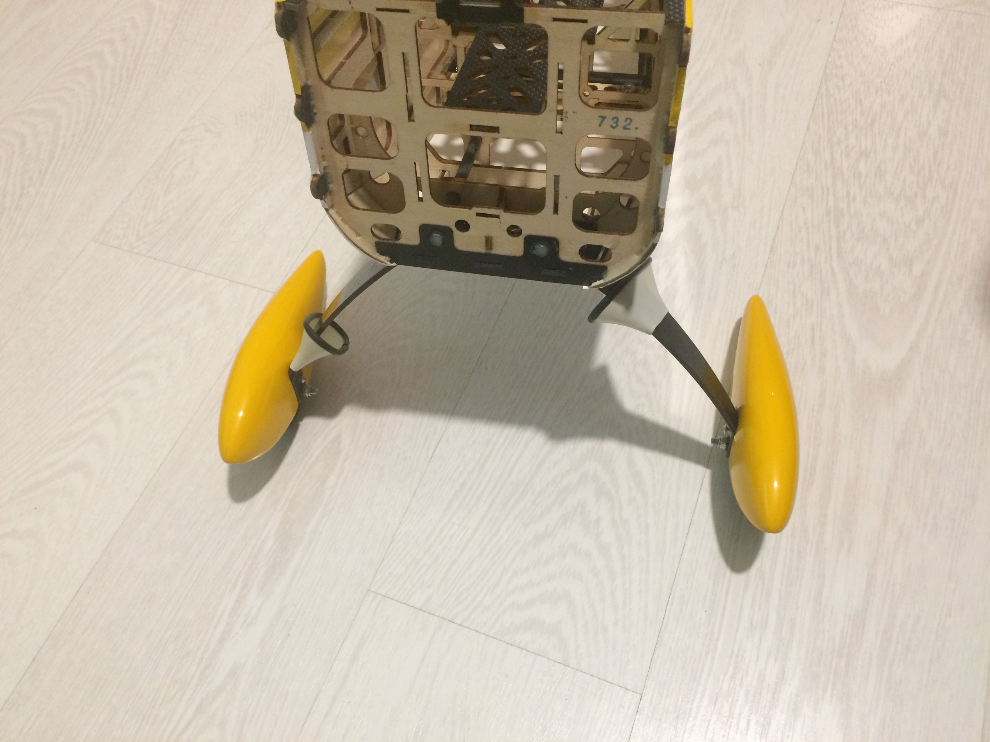

Немного снимков внутренностей. В том числе, сделанных через задний проход (для воздуха)
Протянул провода хвостовых серв. Выкроил время из обеденного. Вместо второго и десерта.

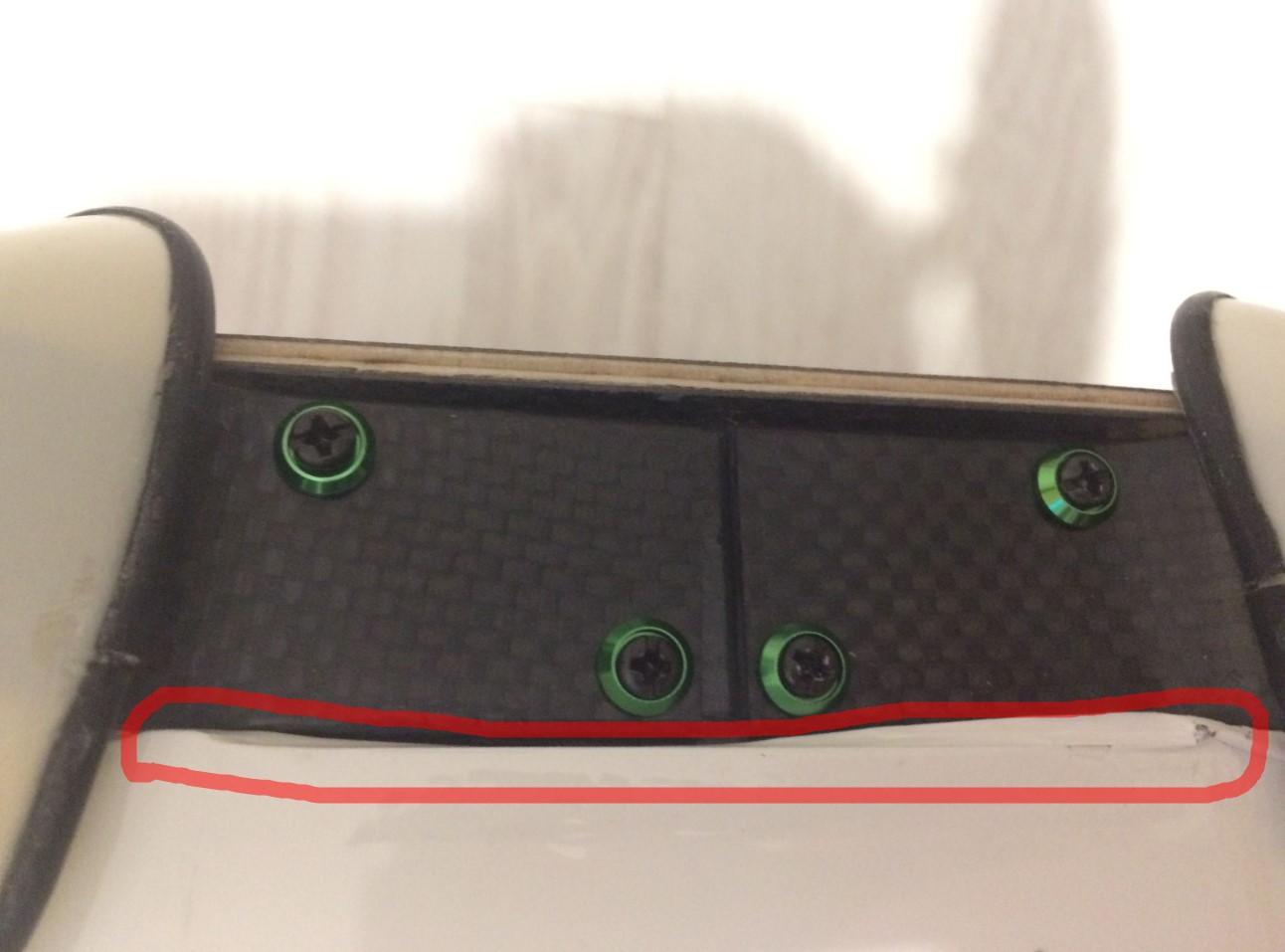

Шасси. Подобрал другие винты в качестве оси, без резьбы в зоне вращения колеса. И установил другой стороной. Так же как в видео-инструкции. В печатном мануале наоборот.
Много времени убил на приклейку черного буртика на зализы.
Винты с крестом постараюсь заменить на винты под шестигранник:
Вроде бы сидел весь вечер, а результат мизерный :?

А чё эт такое? :shock:
Re: Ultimate AMR 60 от Precision Aerobatics
Алексей Арчаков писал(а):А чё эт такое? :shock:
Это оттопыренная пленка для подрезки выступающих частей. Позже будет возвращено на место. Ниша с болтиками по инструкции затягивается пленкой, необходимый кусок лежит в пакетике.

Саш, судя по фоте изнутри= хвостовая балка с боков ничем не зашита, т.е просто шпангоуты и стрингеры?
