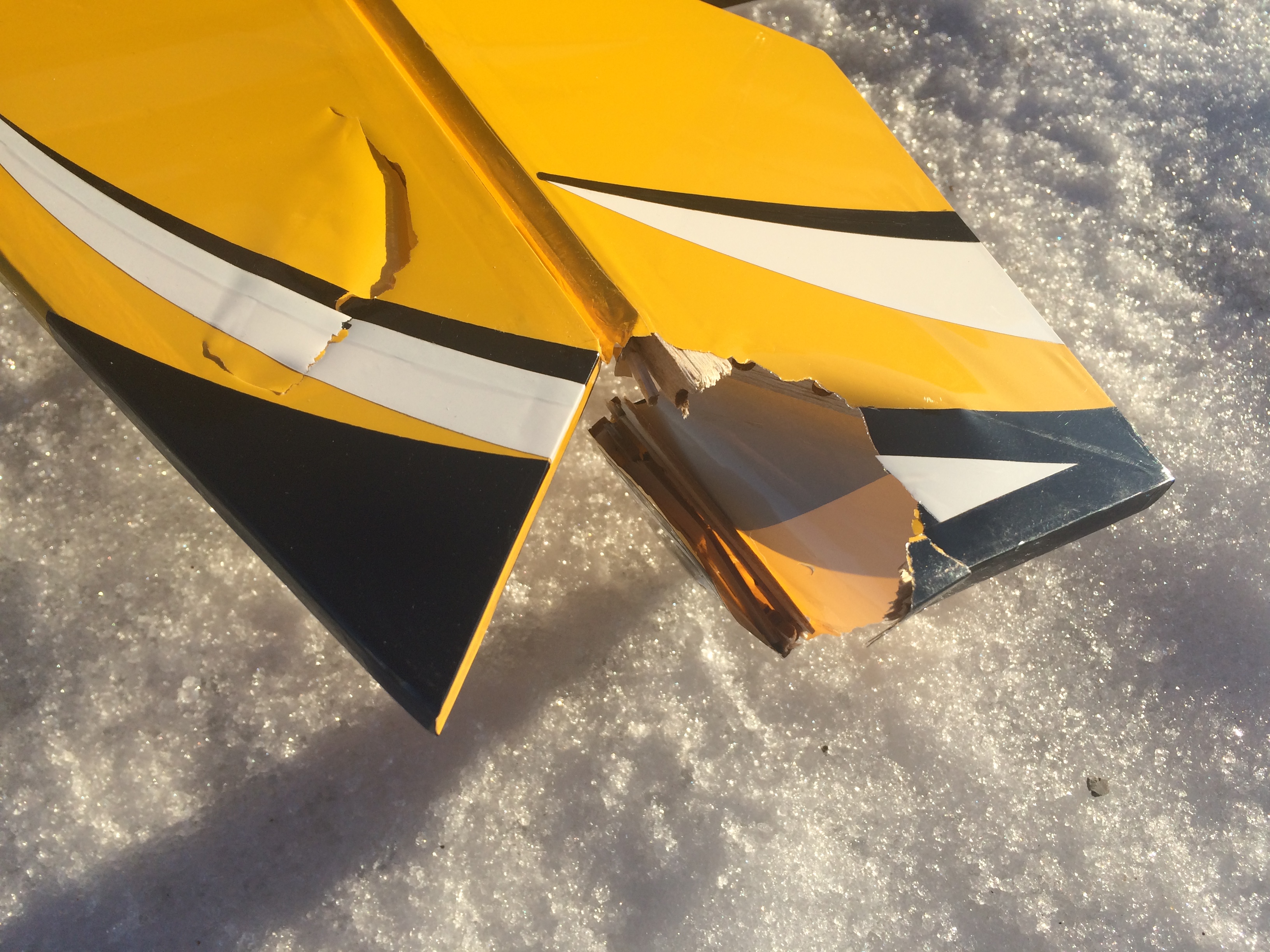

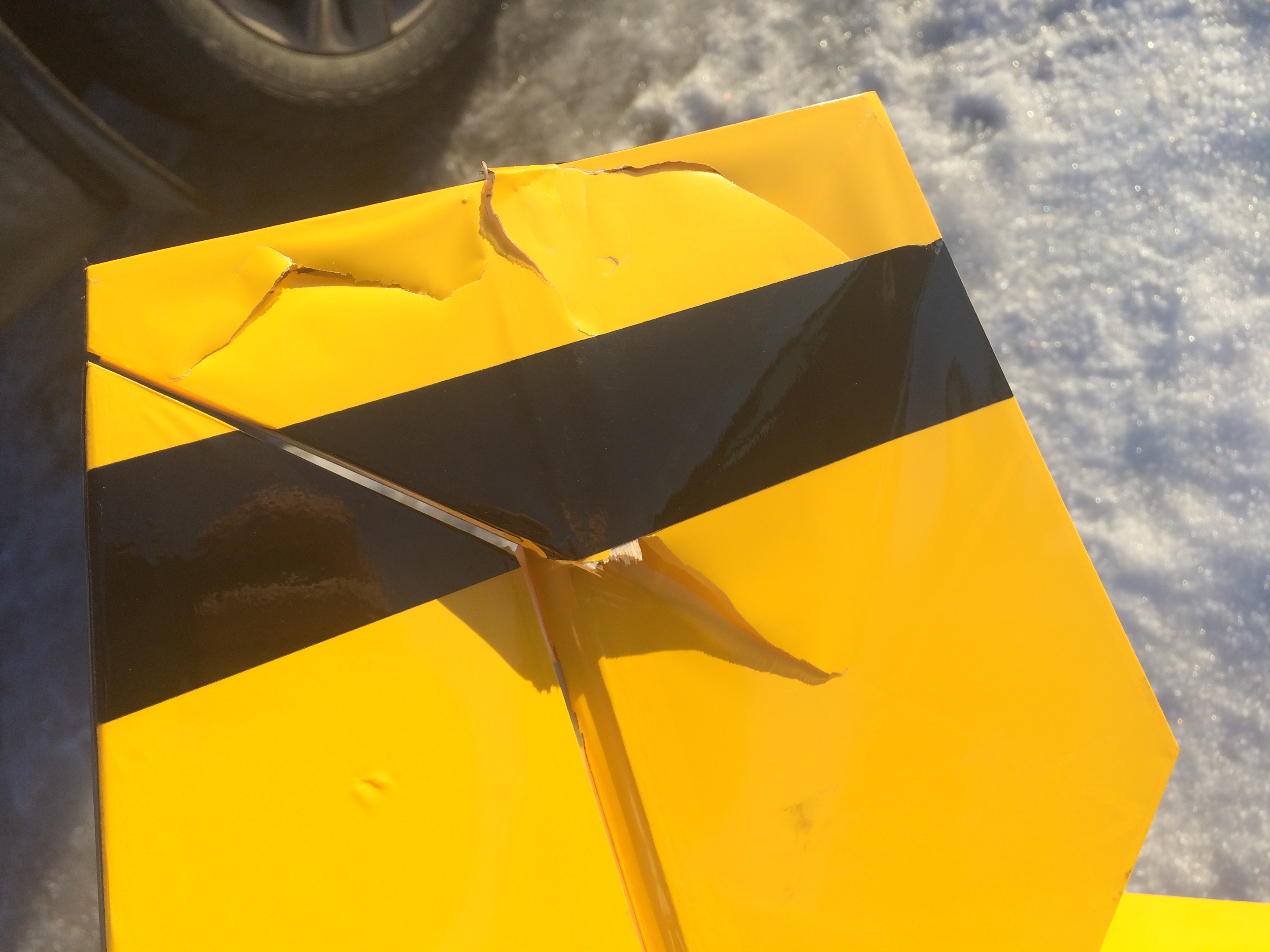

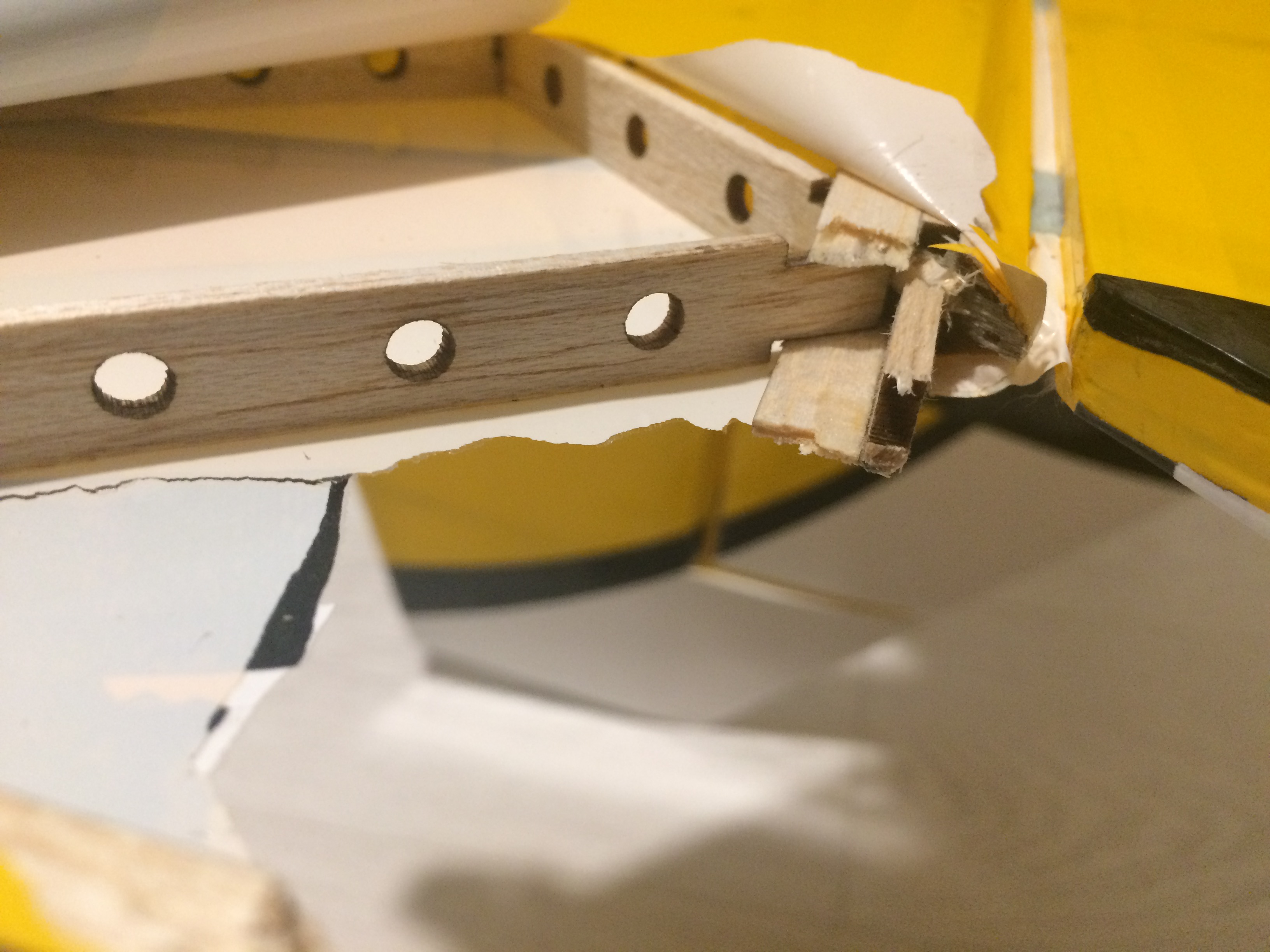

О грустном. Вчера на полетах полет самолета не состоялся по причине аварии. Один старый зеленый Ультик покоцал нового желтого. Ситуация глупая и ...
В общем, винтом порубило чуть-чуть хвостовое оперение. Требуется восстановление палочек руля высоты и перетяжка пленкой половинки стабилизатора.
Отсюда вопрос: кто может изготовить/продать/подарить небольшие бальзовые палочки? Размеры уточню чуть позже, еще не начинал разборку. Пленку надеюсь купить родную, думаю восстановить оригинальную расцветку.

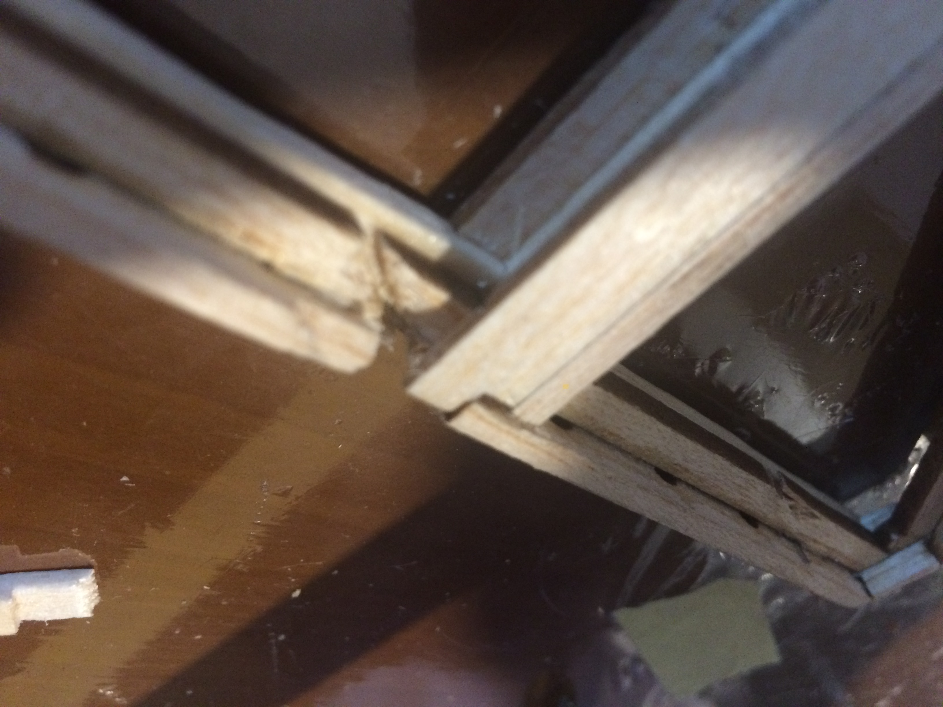

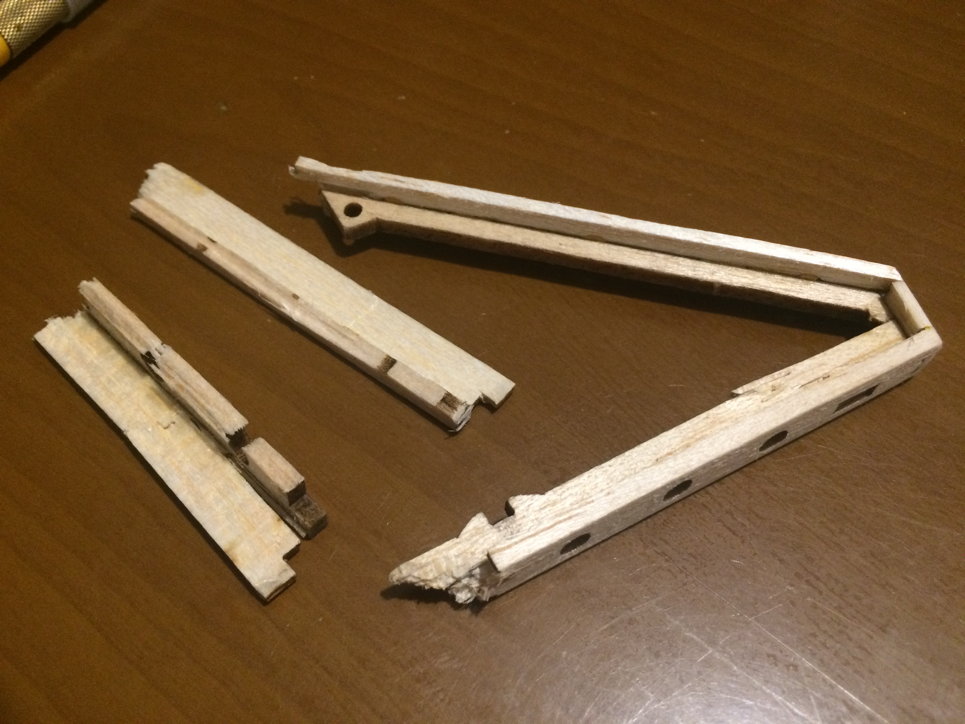

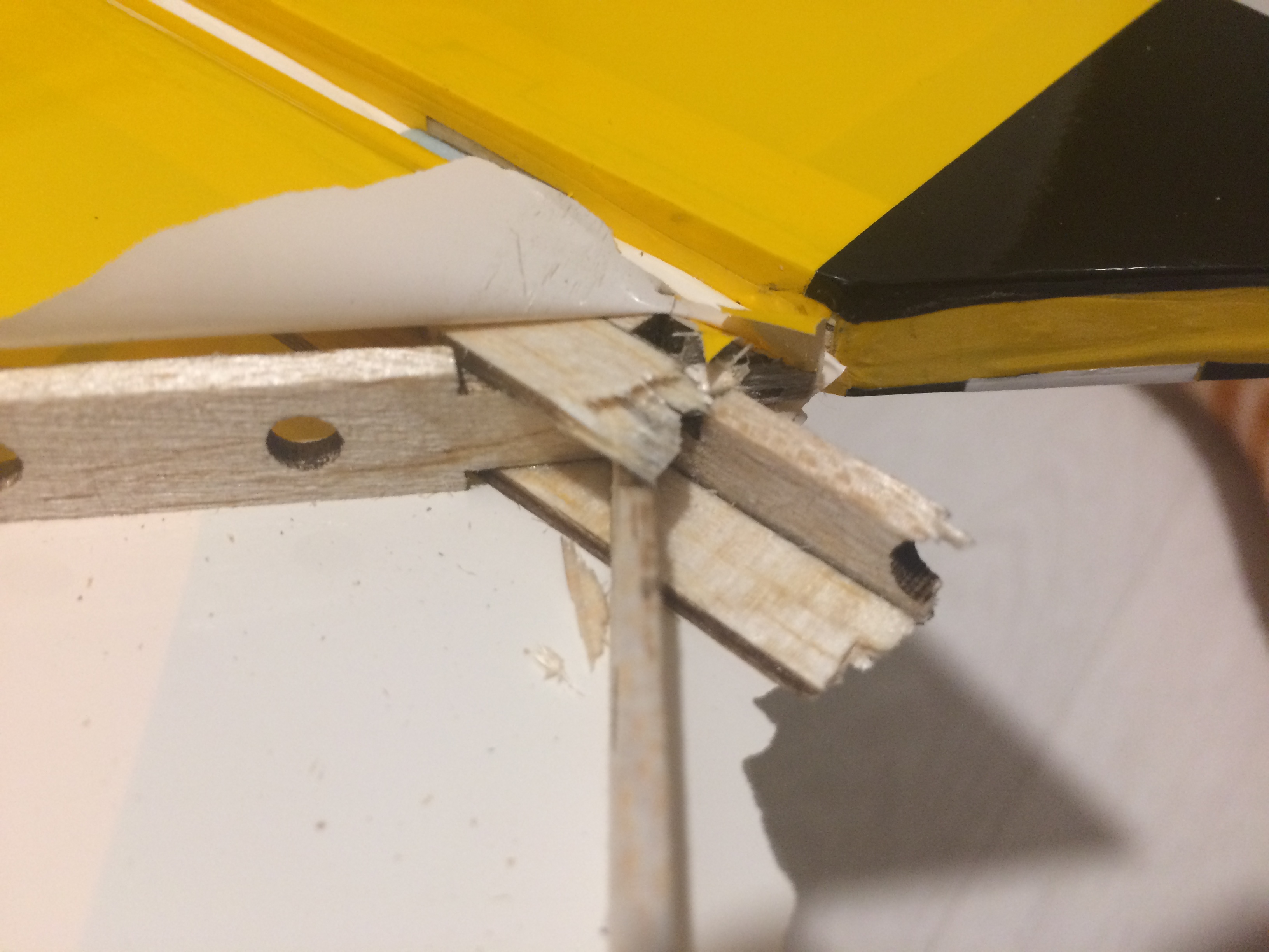

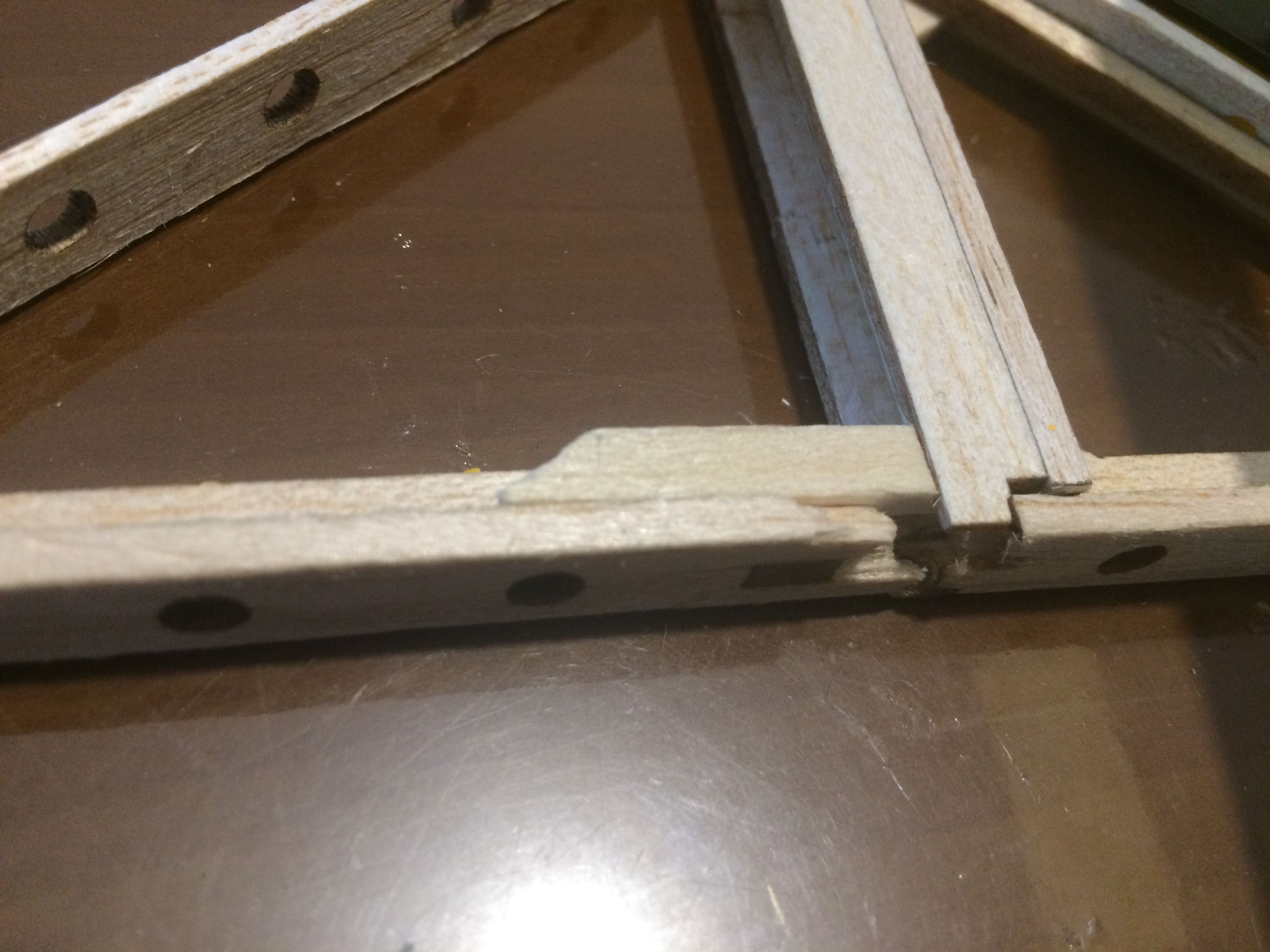

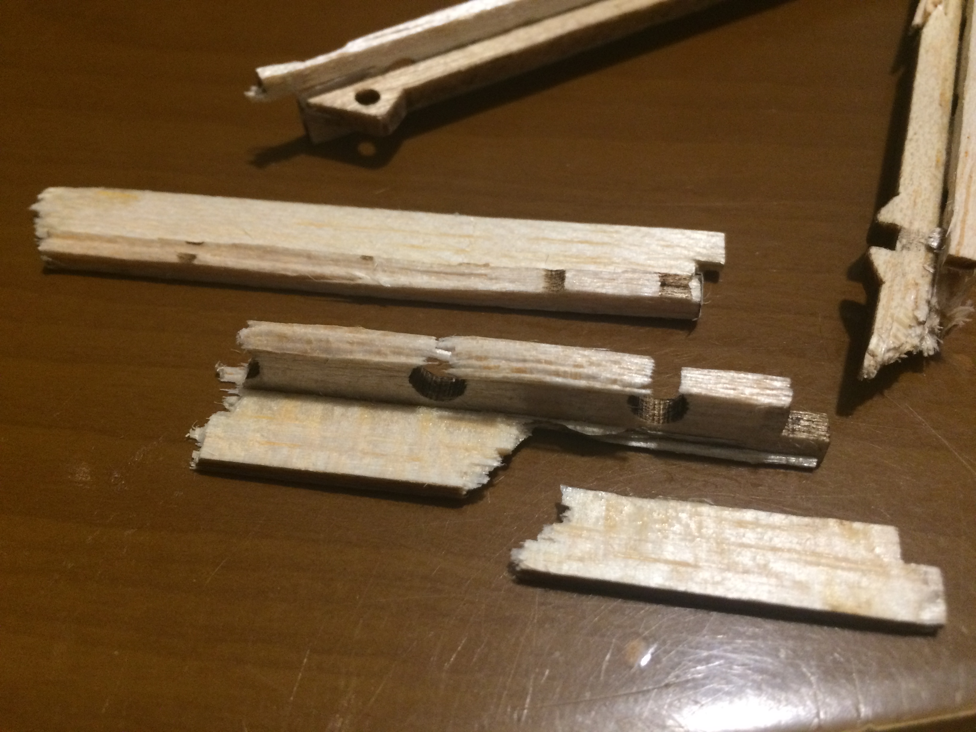

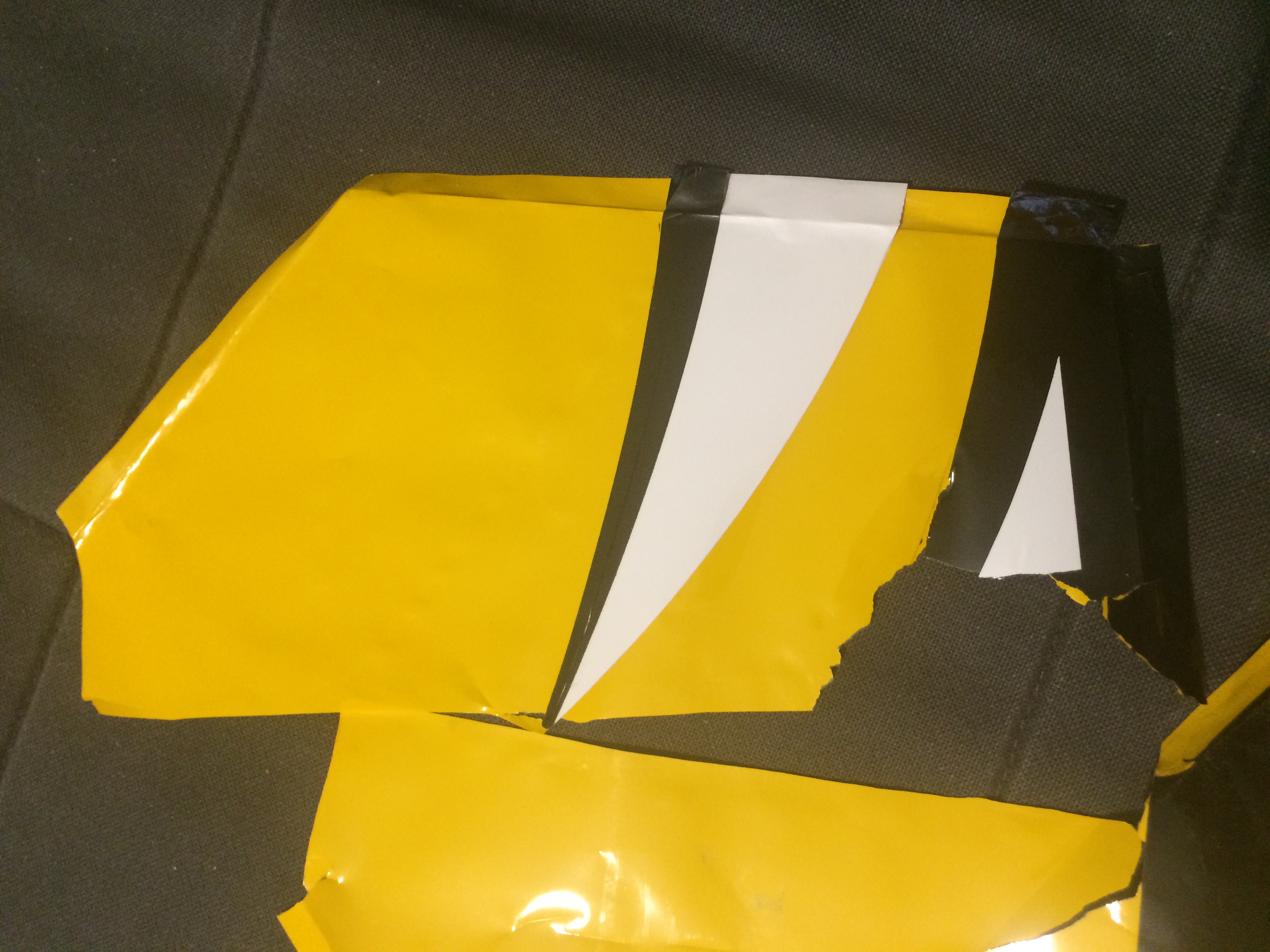

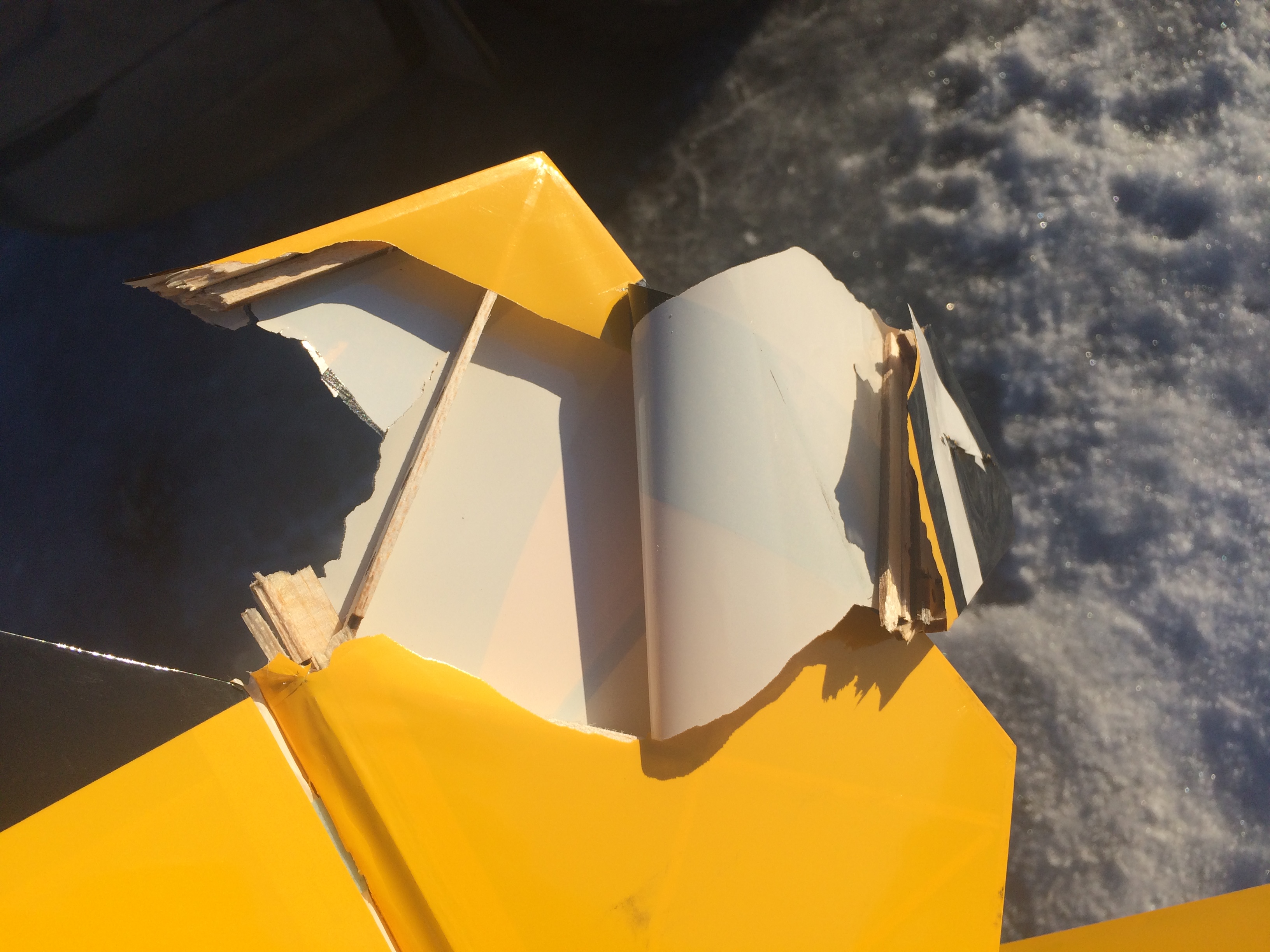

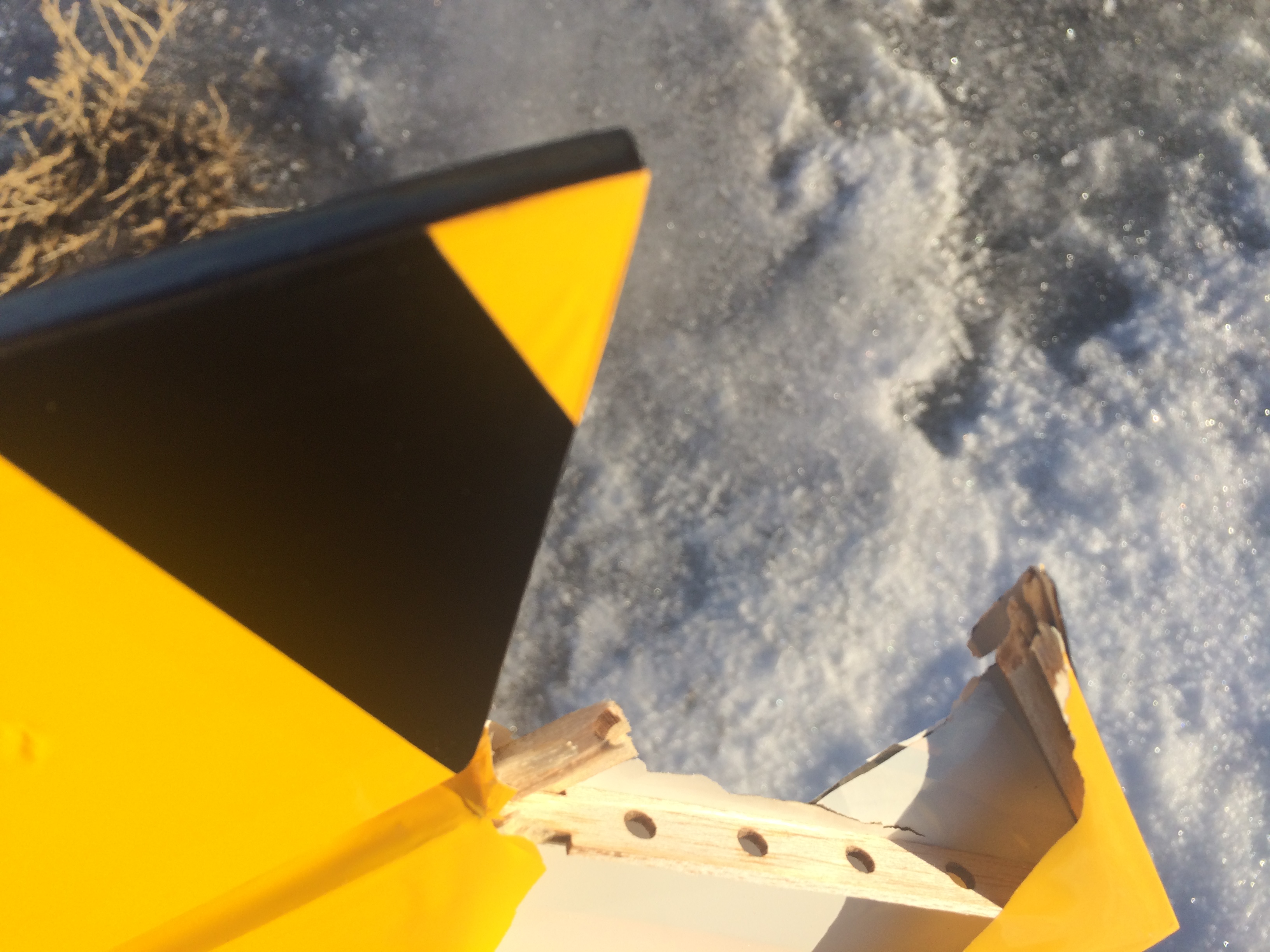

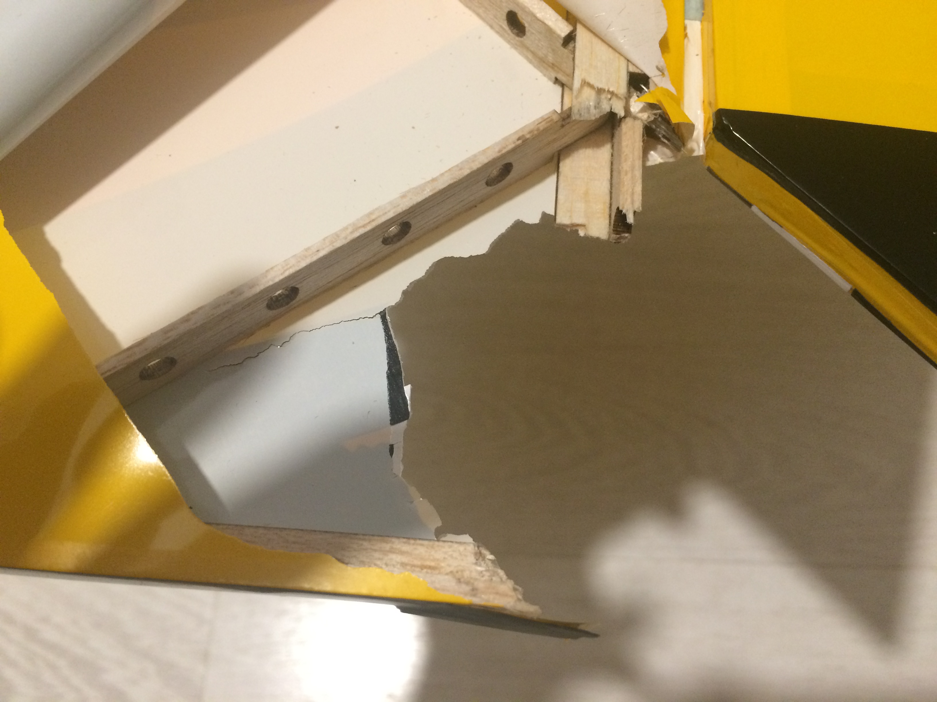

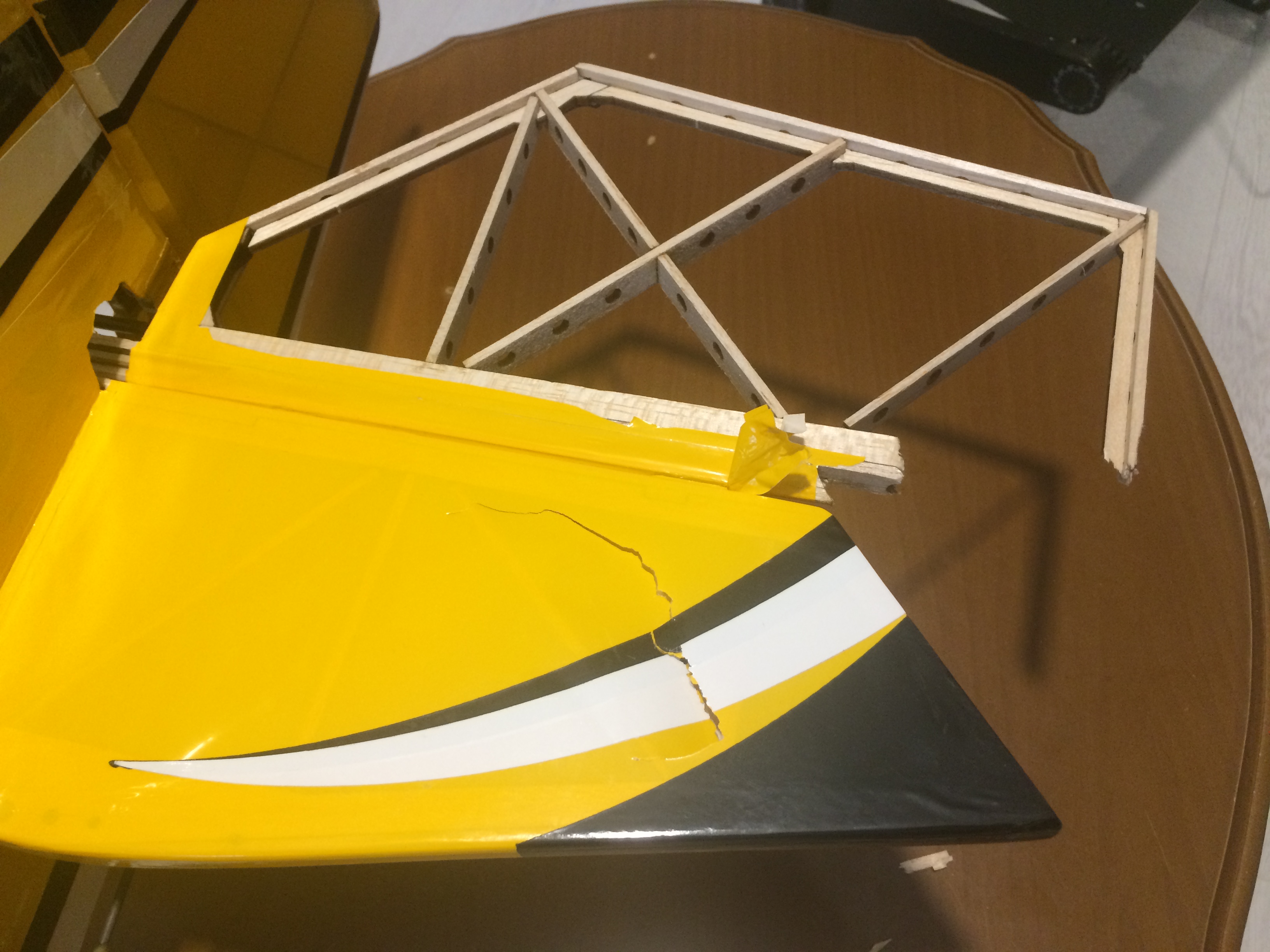

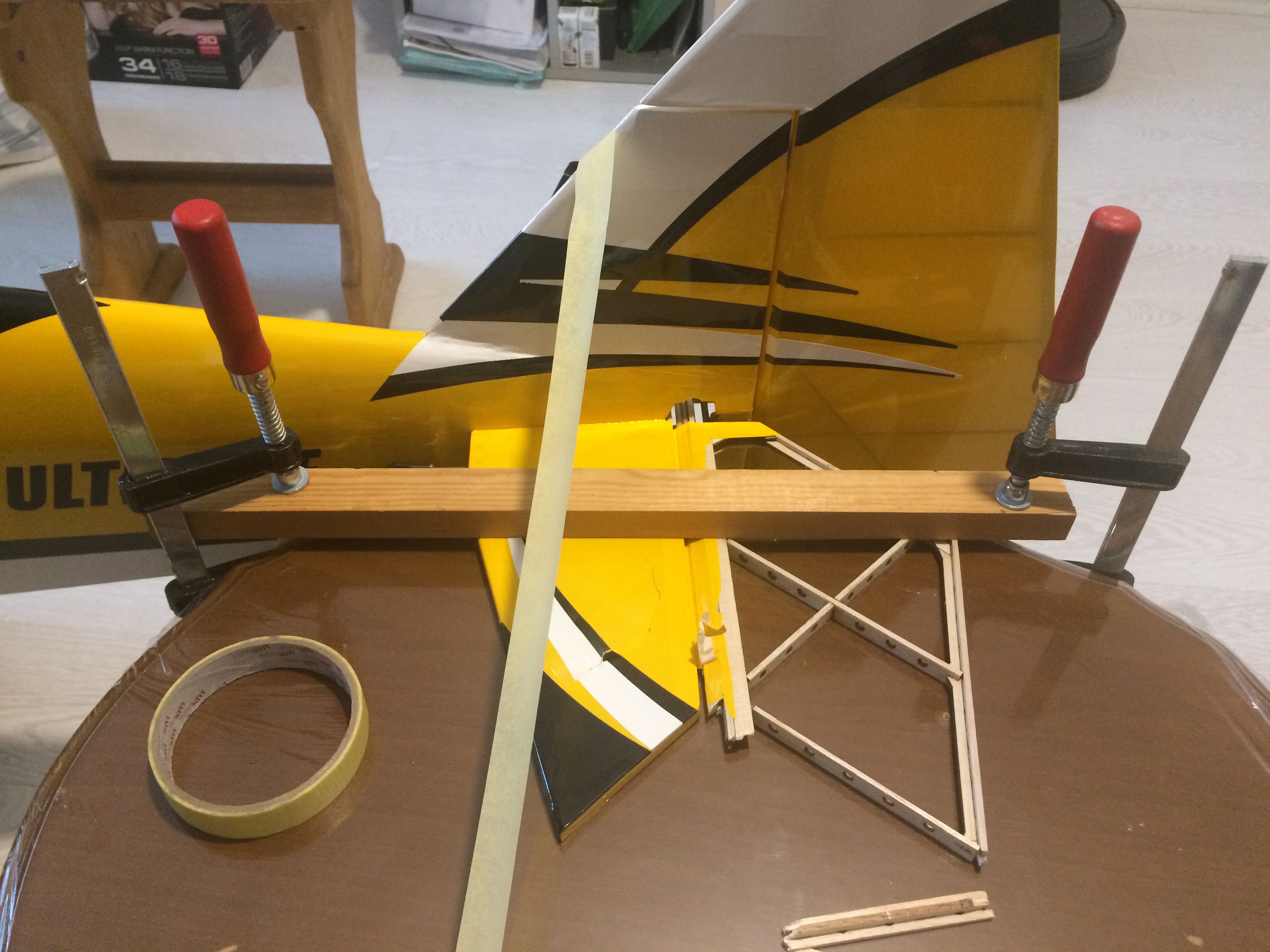

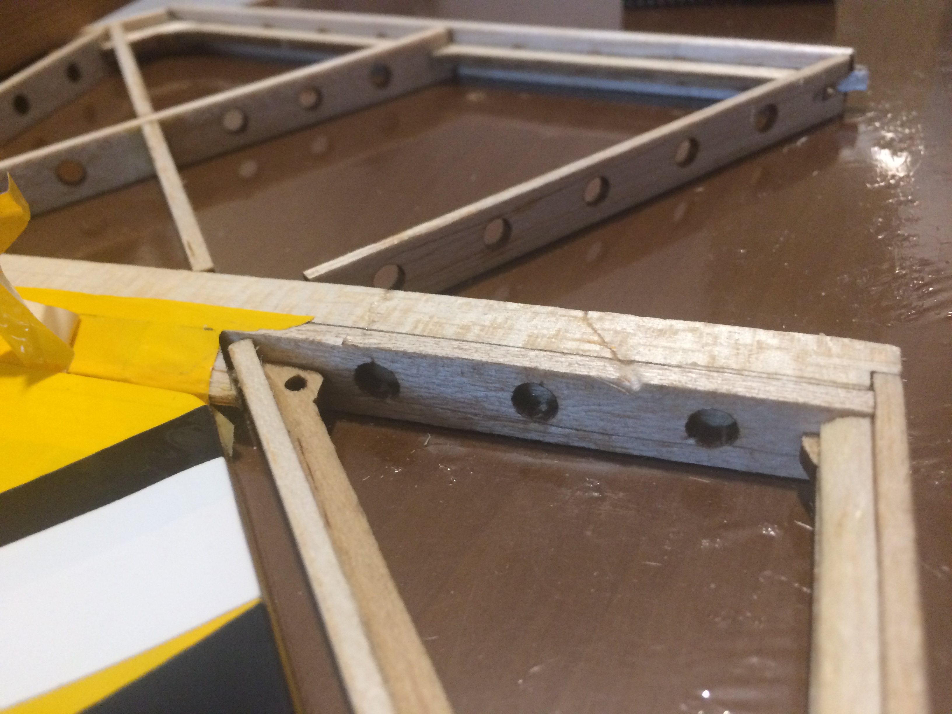

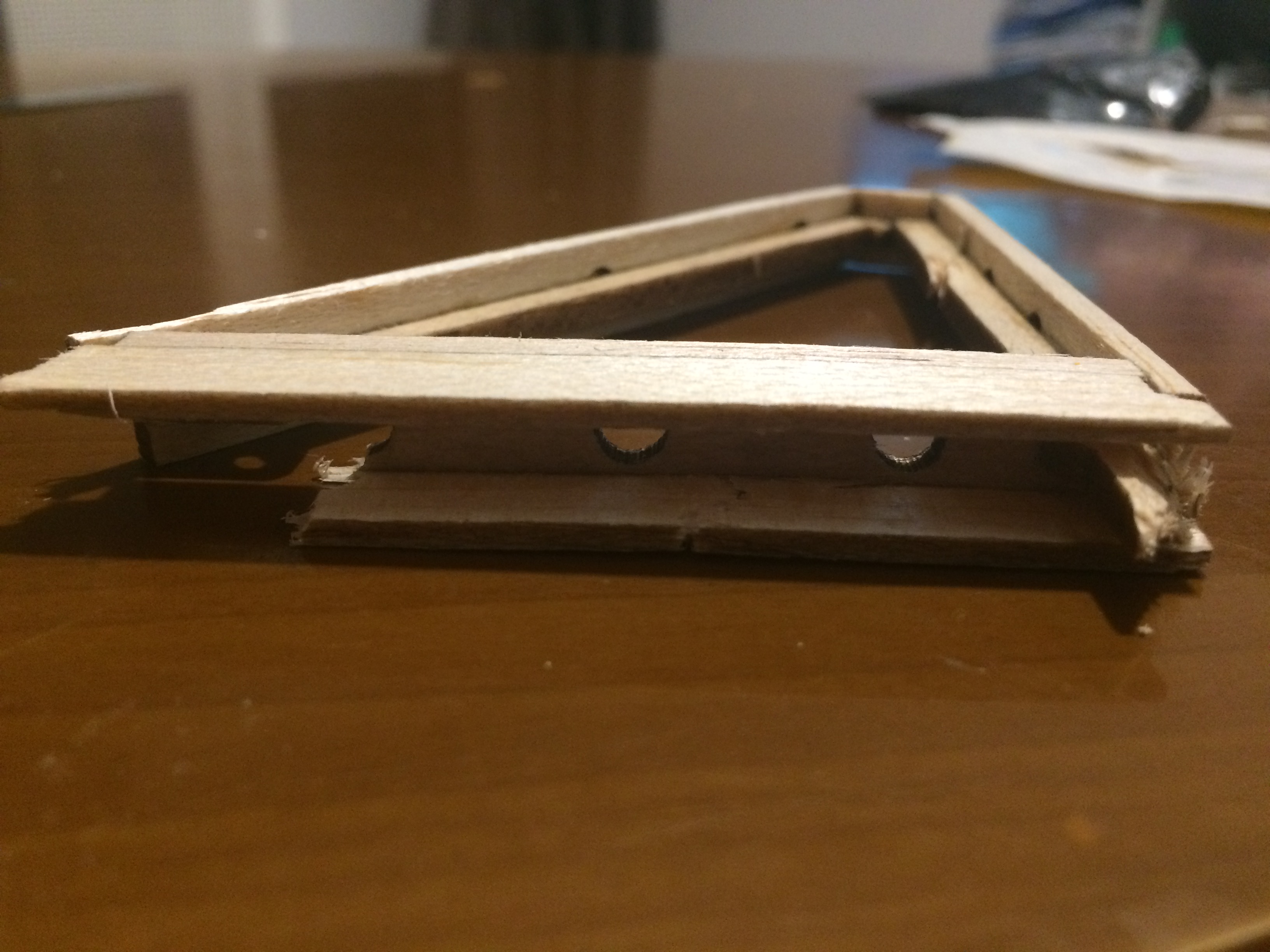

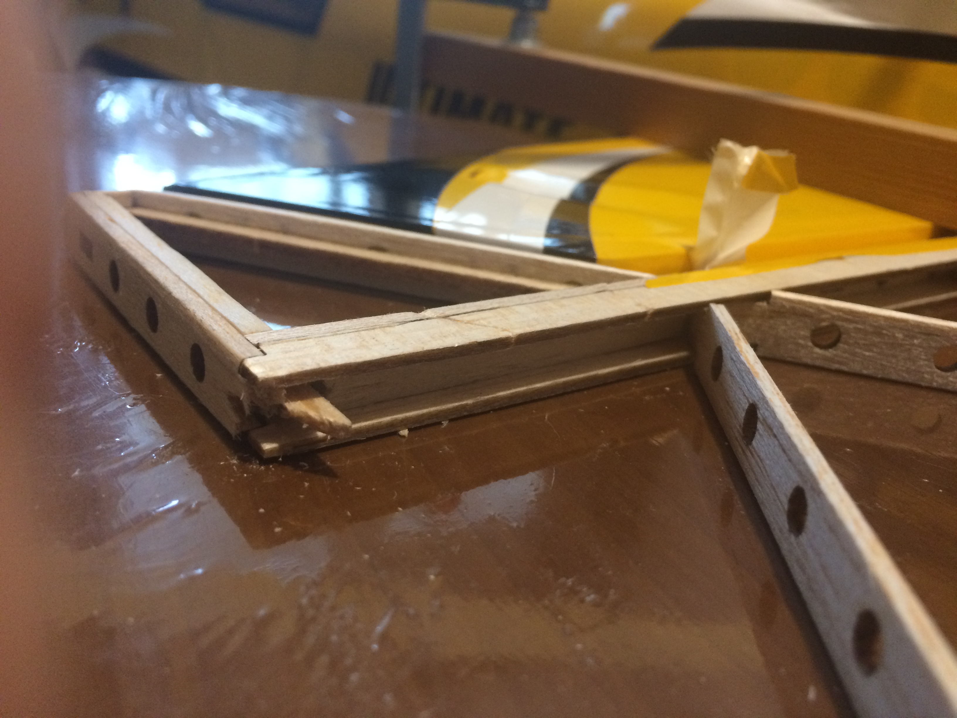

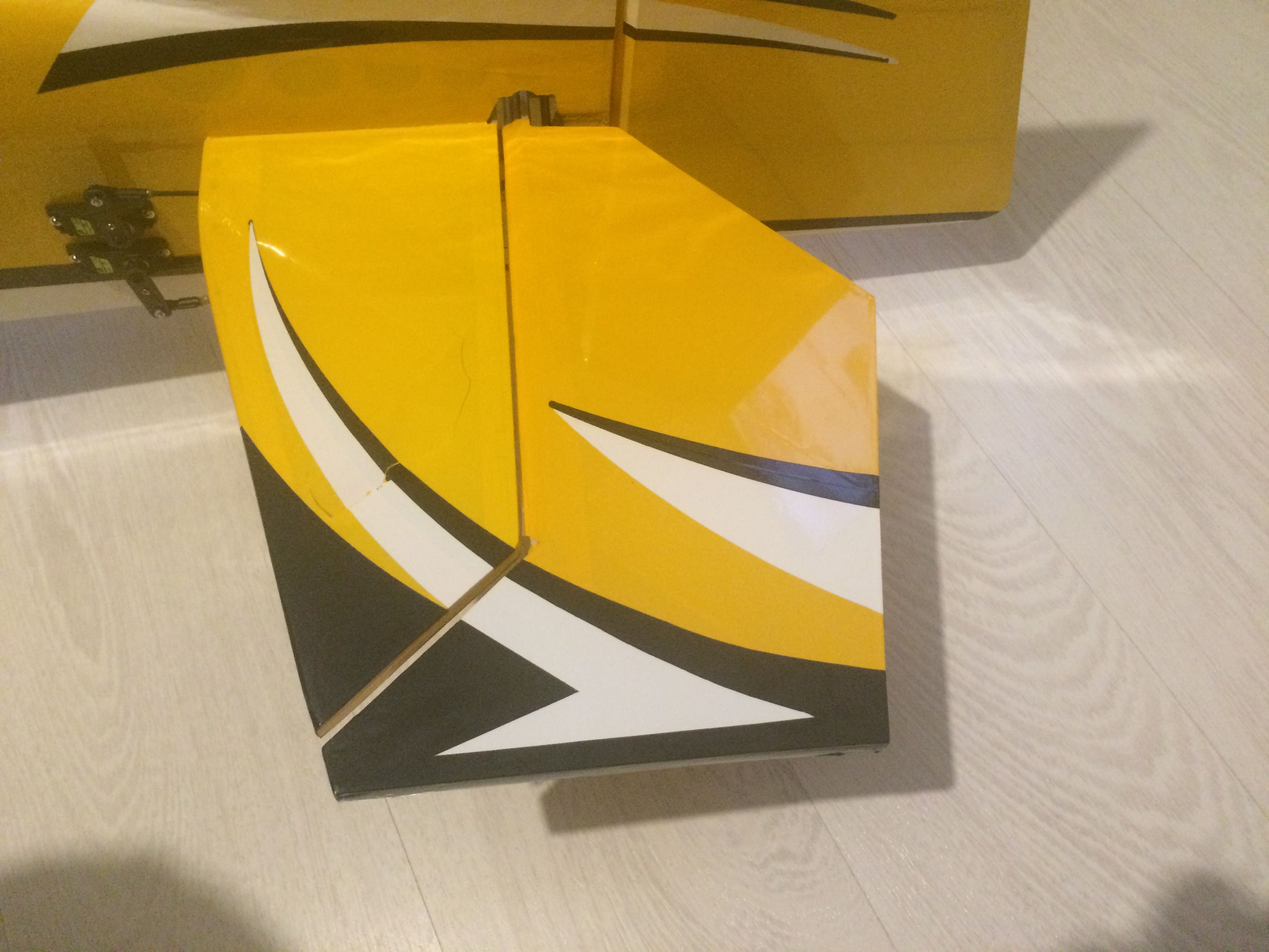

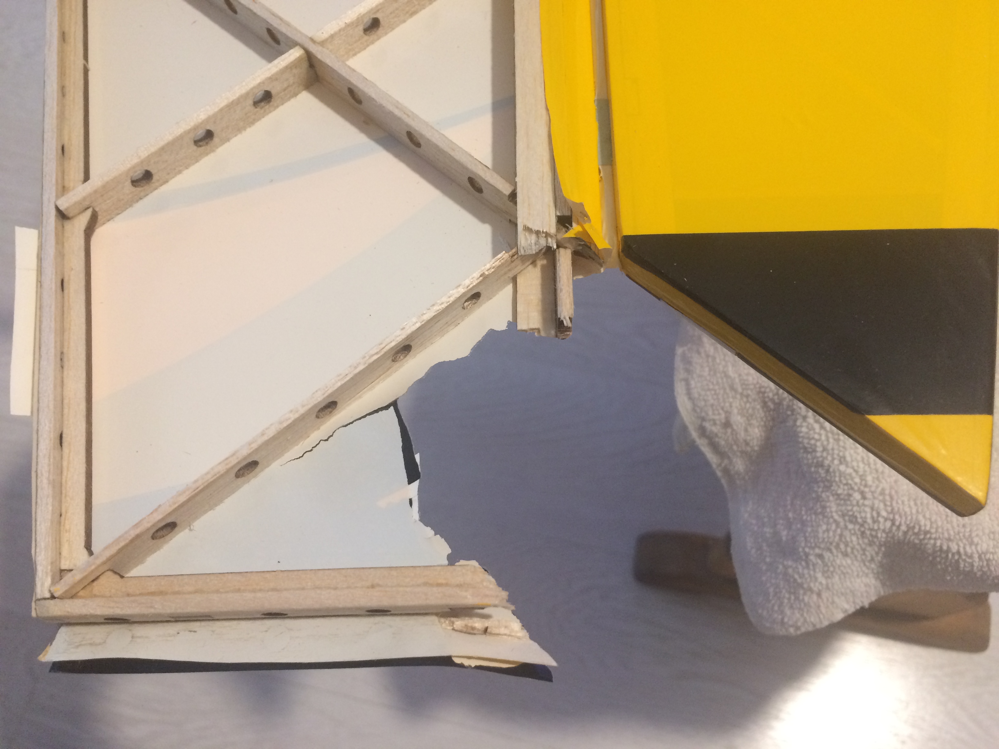

Долго собирался, наконец-то сегодня приступил к починке.

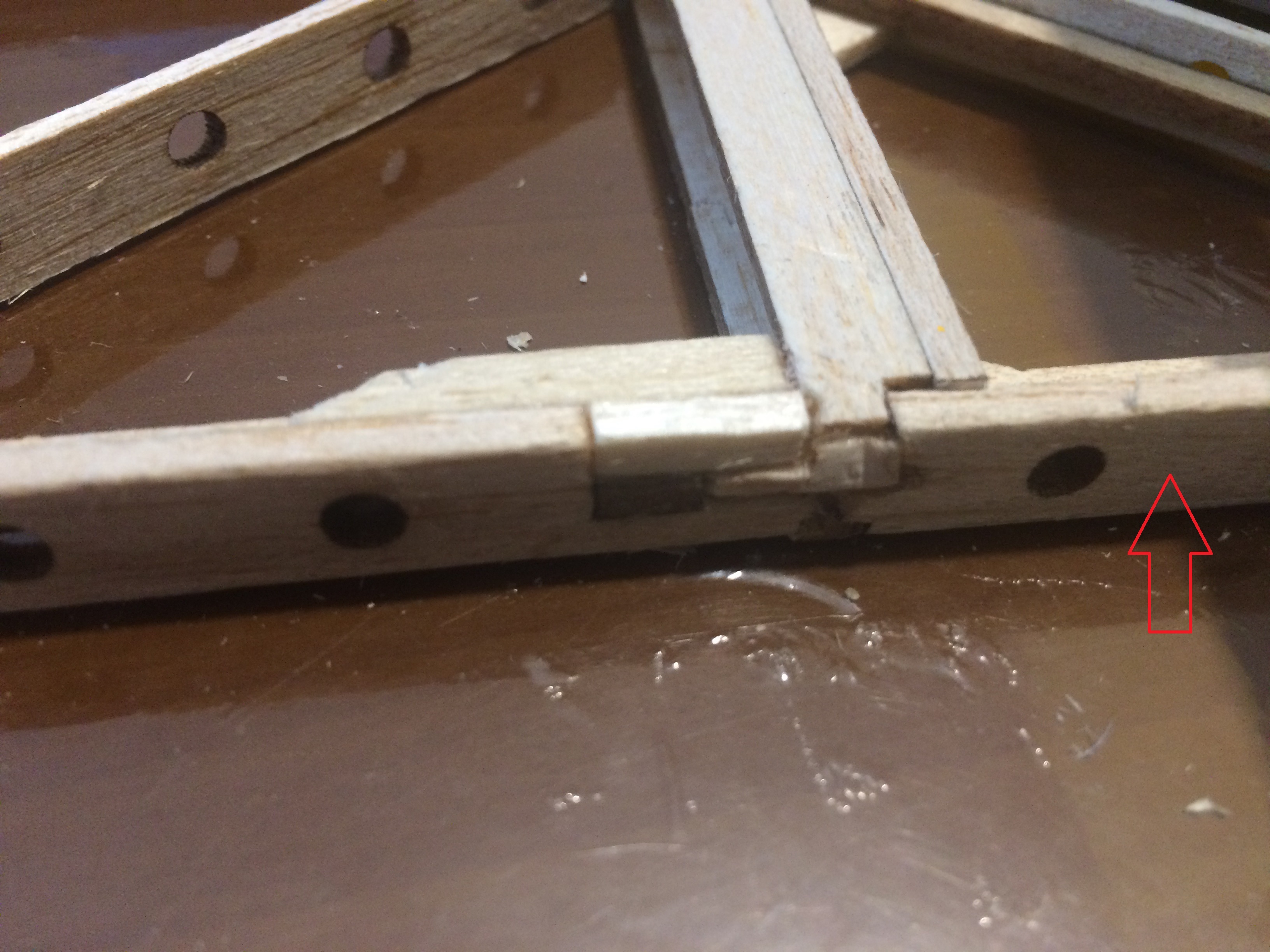

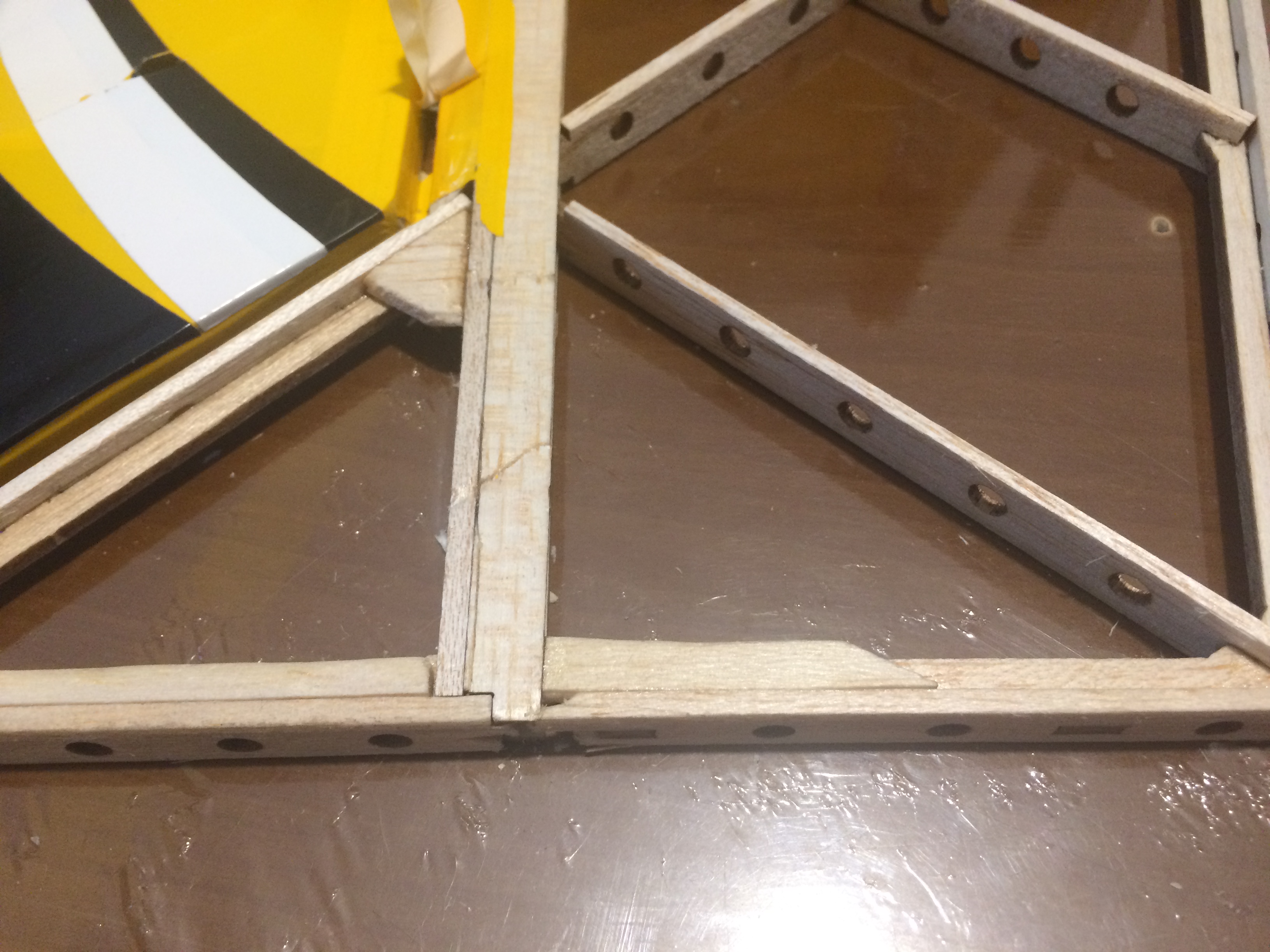

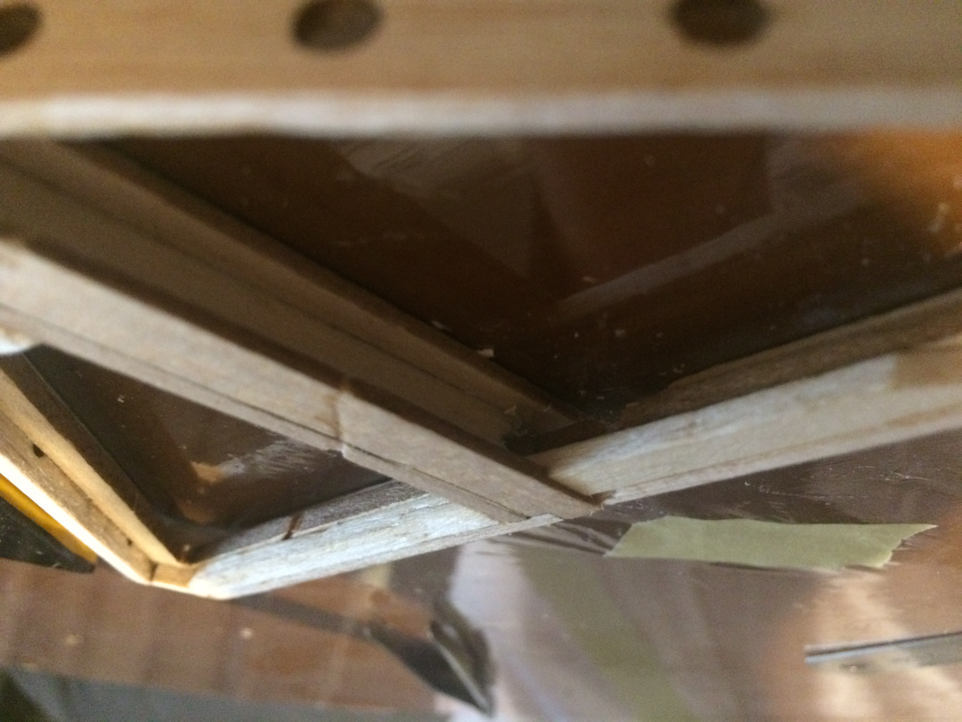

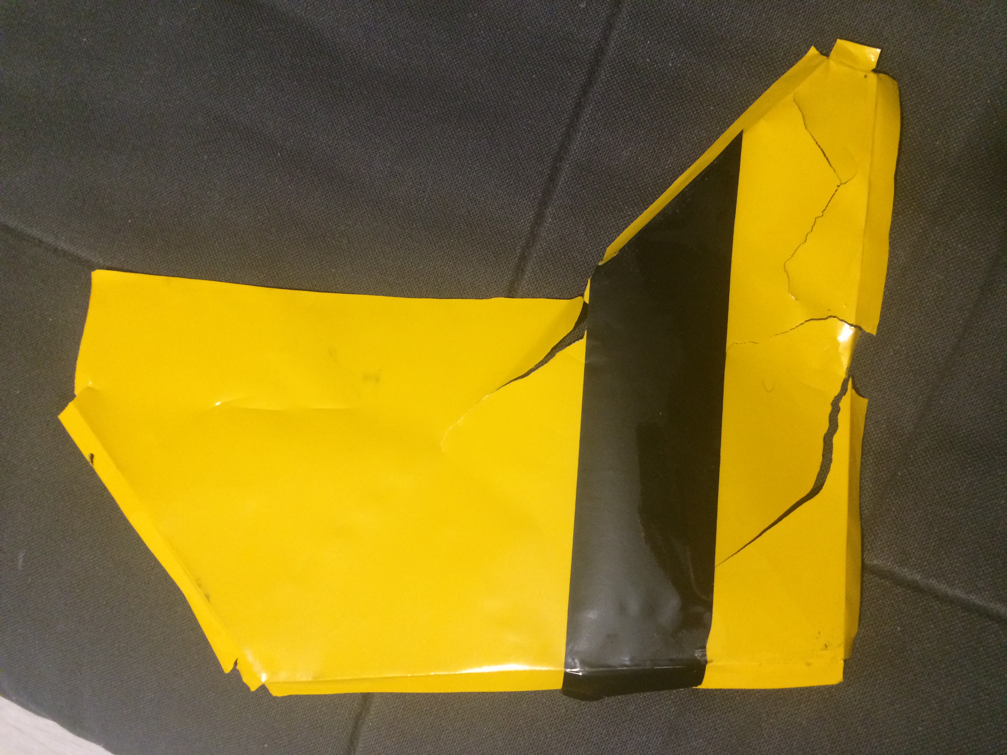

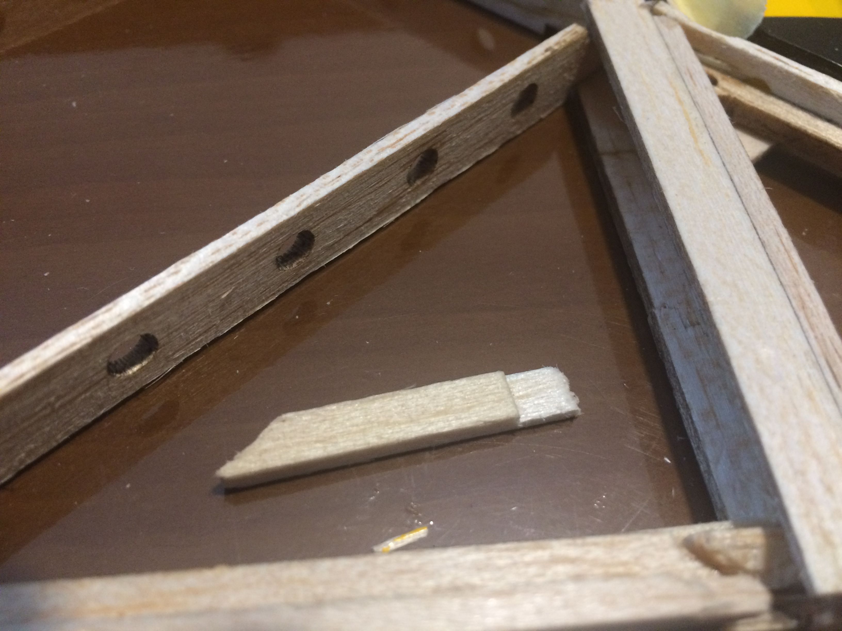

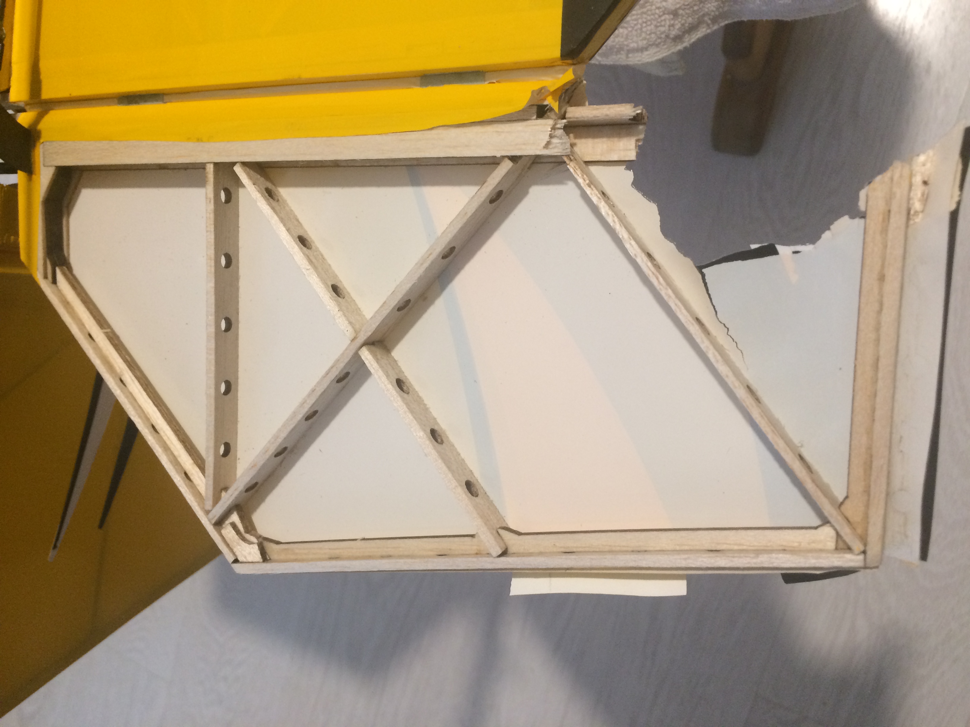

С чего все началось: Зрелище то еще! Только что стоял готовый к полету самолет, и... упс! Разрушен "клык" руля высоты, порвана обшивка на стабилизаторе. Но только с одной стороны. Дома еще раз осмотрел: отделил бальзу от пленки, поскладывал паззлы: Снял пленку - все равно клеить новую: Шкурка, послужит шаблоном позже: "Скелетик" Надежно зафиксированный пациент не нуждается в анестезии (С): Далее долгое и, я надеюсь, аккуратное складывание паззлов уже с клеем, некоторые отсутствующие элементы были заменены вставками кусочков бальзы, так же вклеены усилители в местах из той же бальзы. Пленку заказал. С ней тоже не всё так просто оказалось. Три рулона длиной по 60 см обычной почтой не посылаются, для немецкого Ordnunga это не приемлемо, таких упаковок не предусмотрено. Но за наши деньги они готовы послать и такую длину. Но наш друг Элвин предложил укоротить рулончики сантиметров на 5 и тогда стоимость доставки сокращается в 6 раз. На том и договорились. Посылка оплачена, упакована и отдана в доставку. Ждём-с.
- Сообщения: 248
Re: Ultimate AMR 60 от Precision Aerobatics
Я бы поломанную кромку заменил полностью , собрано аккуратно , но первоначальной прочности не будет ,если оставлять так можно положить 5-7 ниток углеткани на циакрин средней вязкости от места соединения поломанной кромки хотя бы до третьего отверстия облегчения в каждую сторону
Нет смысла до такой степени усиливать. Родные сечения очень слабые. Я в таких местах добавил усилителей. Переделывать всё соединение, со всеми вырезами, шипами и т.д. не вижу смысла.стажер писал(а):Я бы поломанную кромку заменил полностью , собрано аккуратно , но первоначальной прочности не будет ,если оставлять так можно положить 5-7 ниток углеткани на циакрин средней вязкости от места соединения поломанной кромки хотя бы до третьего отверстия облегчения в каждую сторону

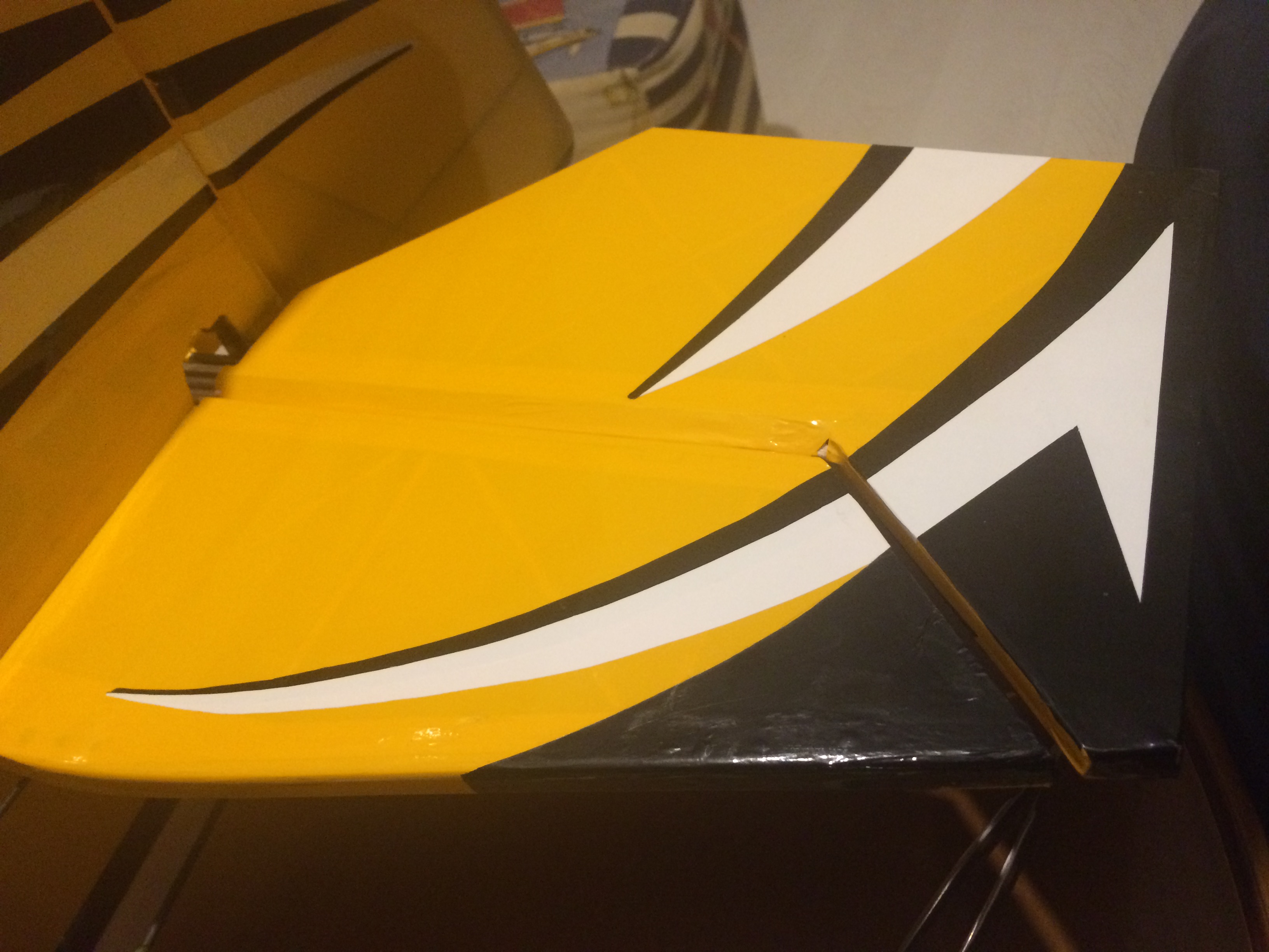

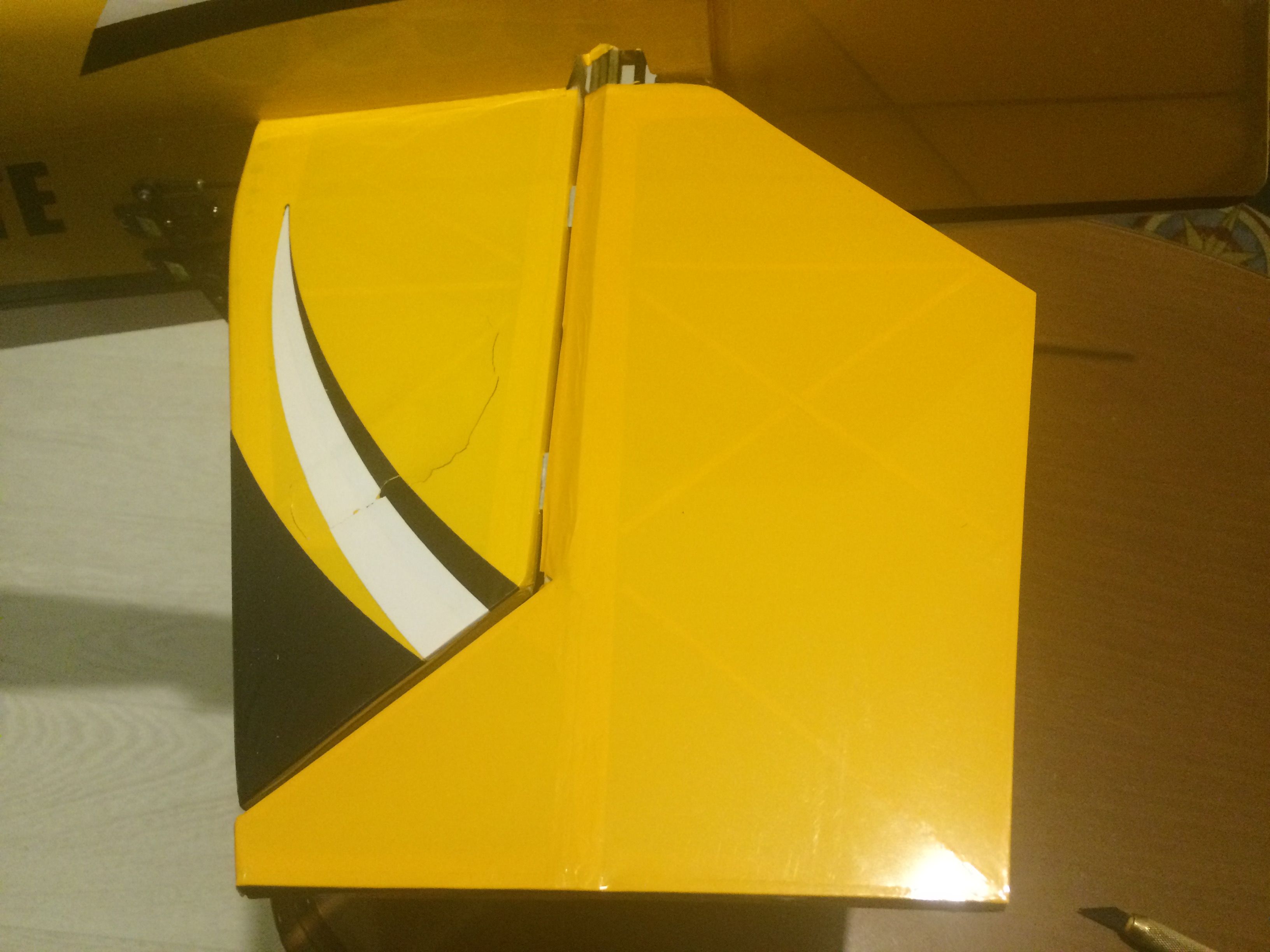

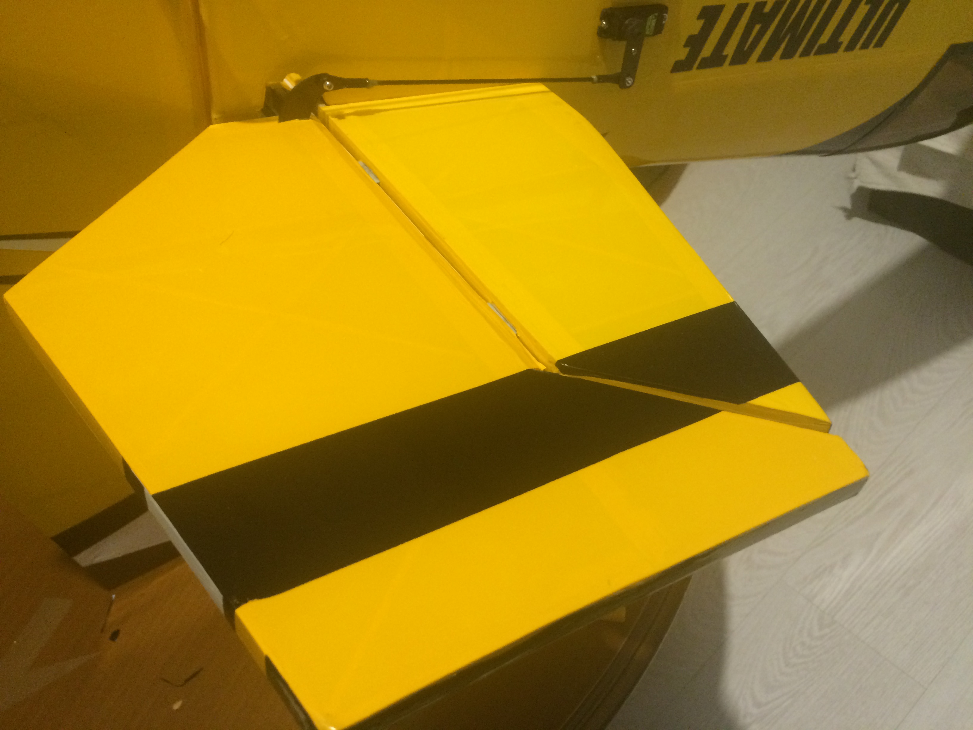

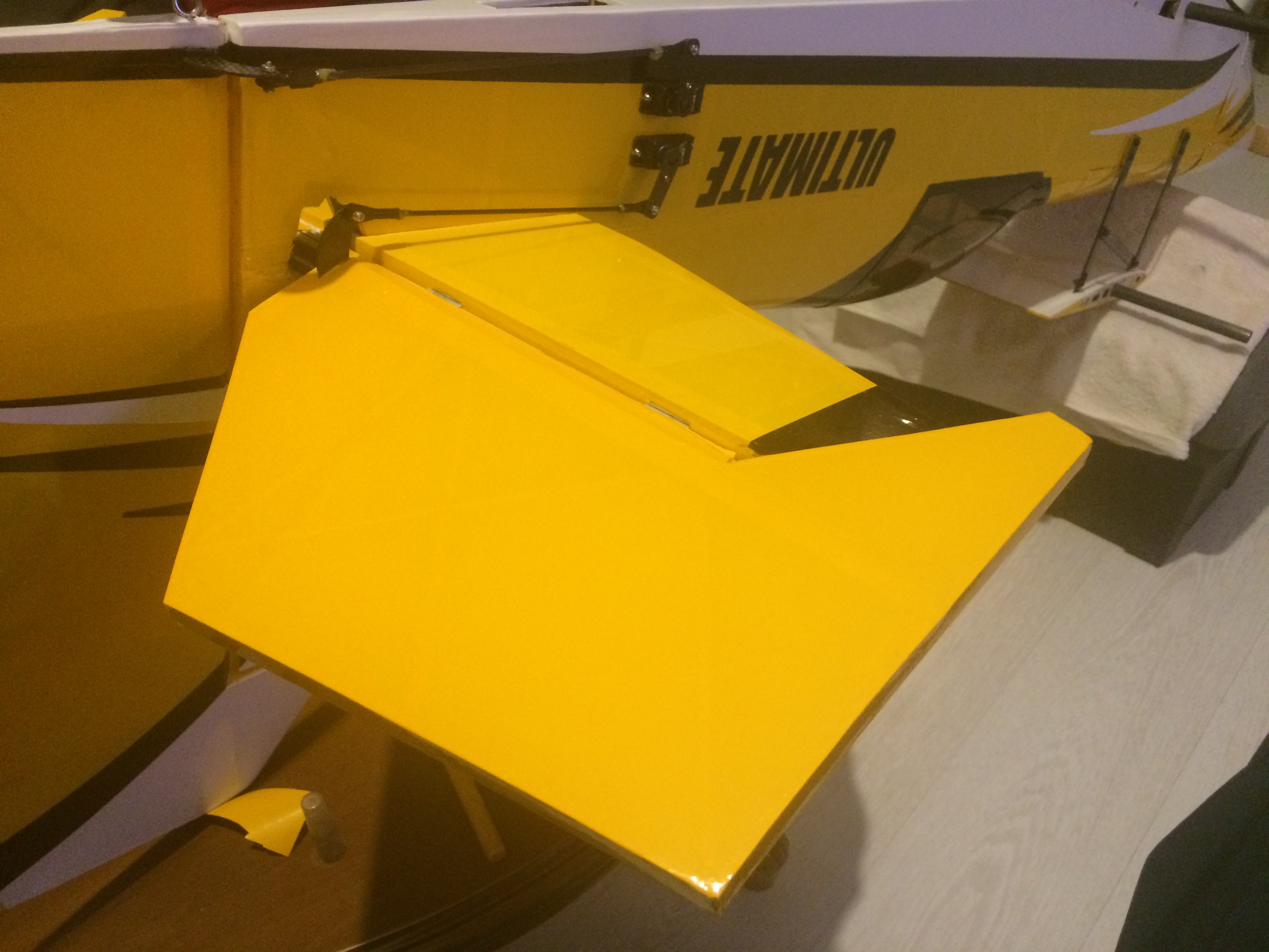

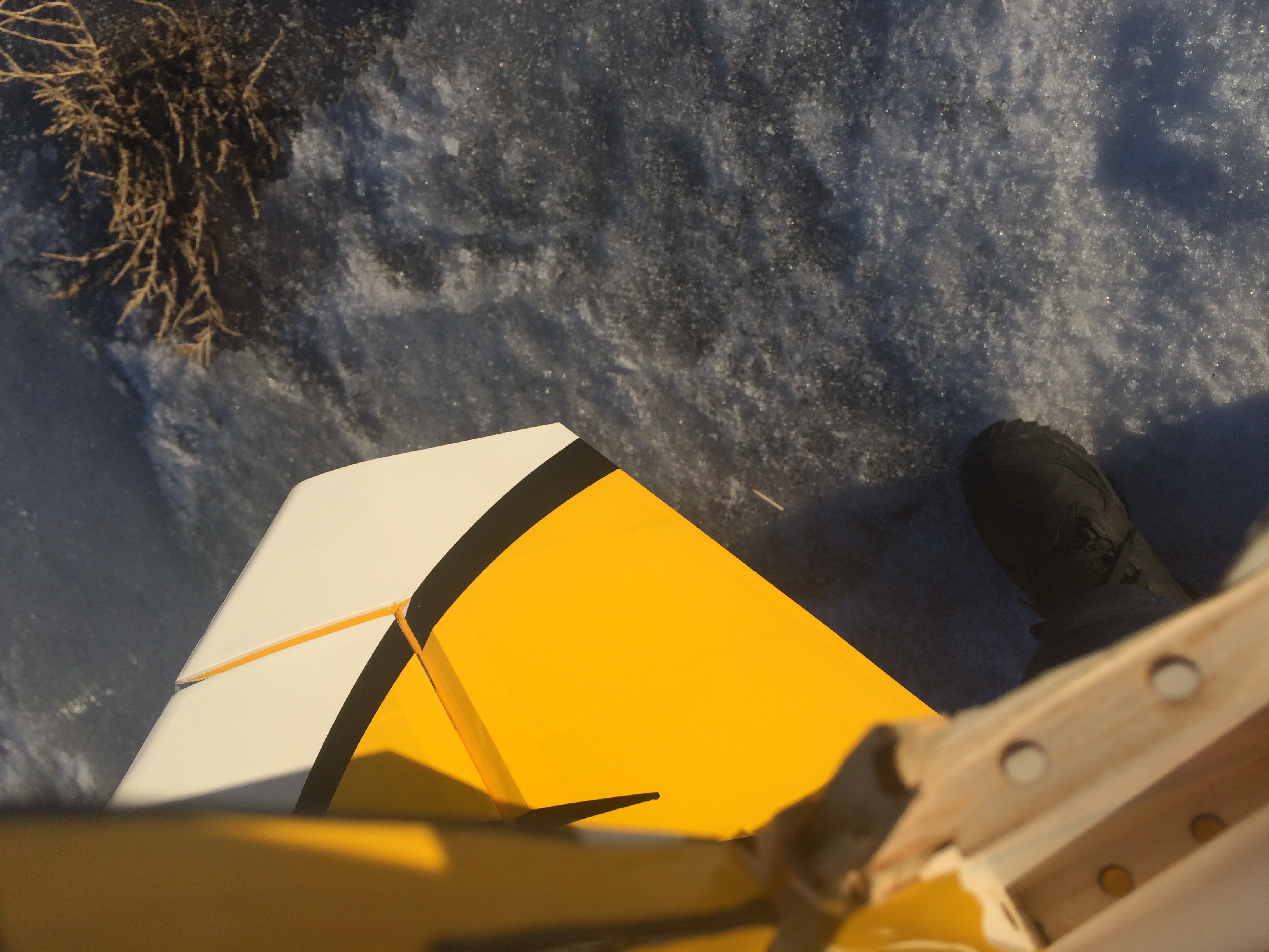

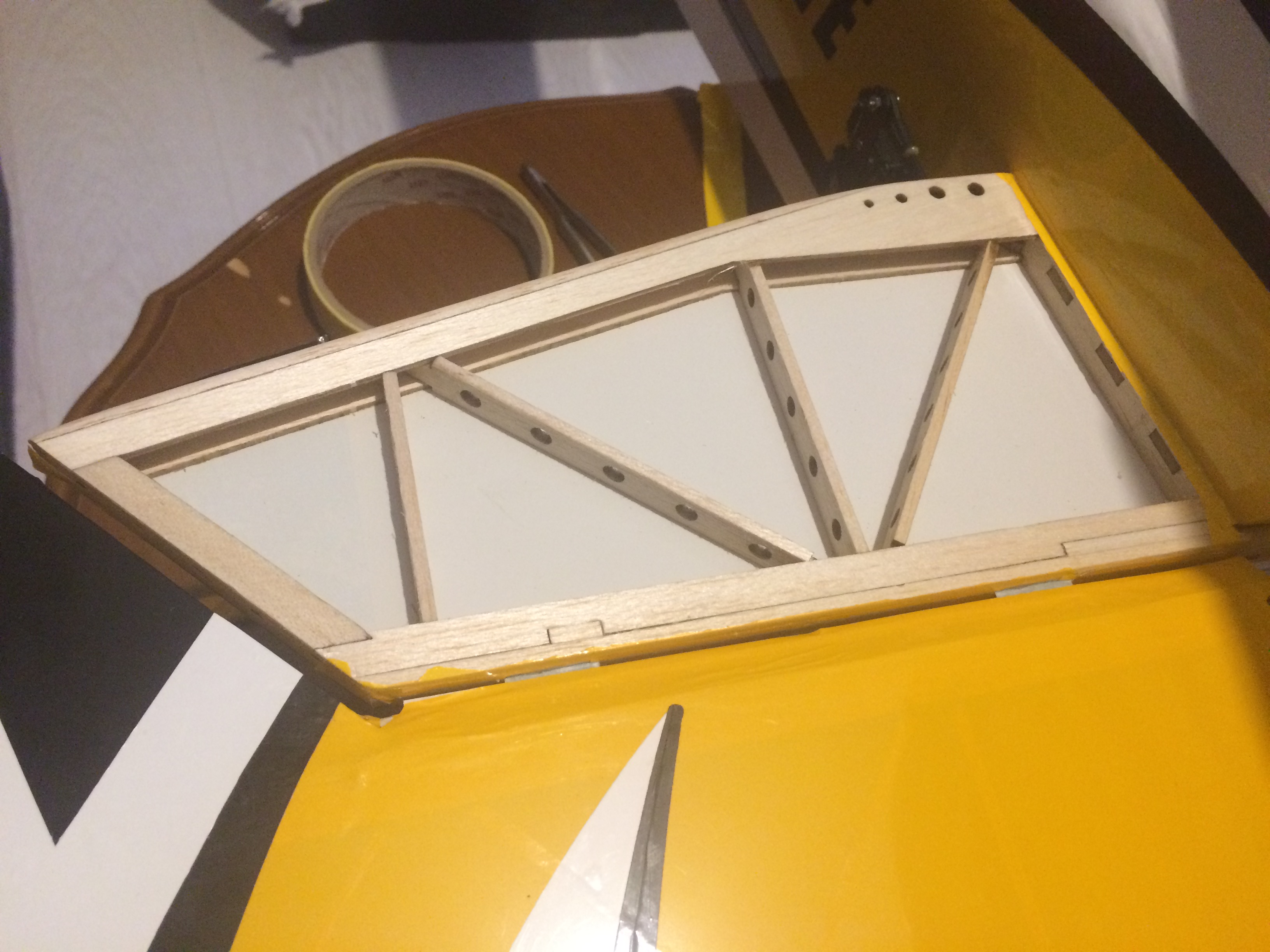

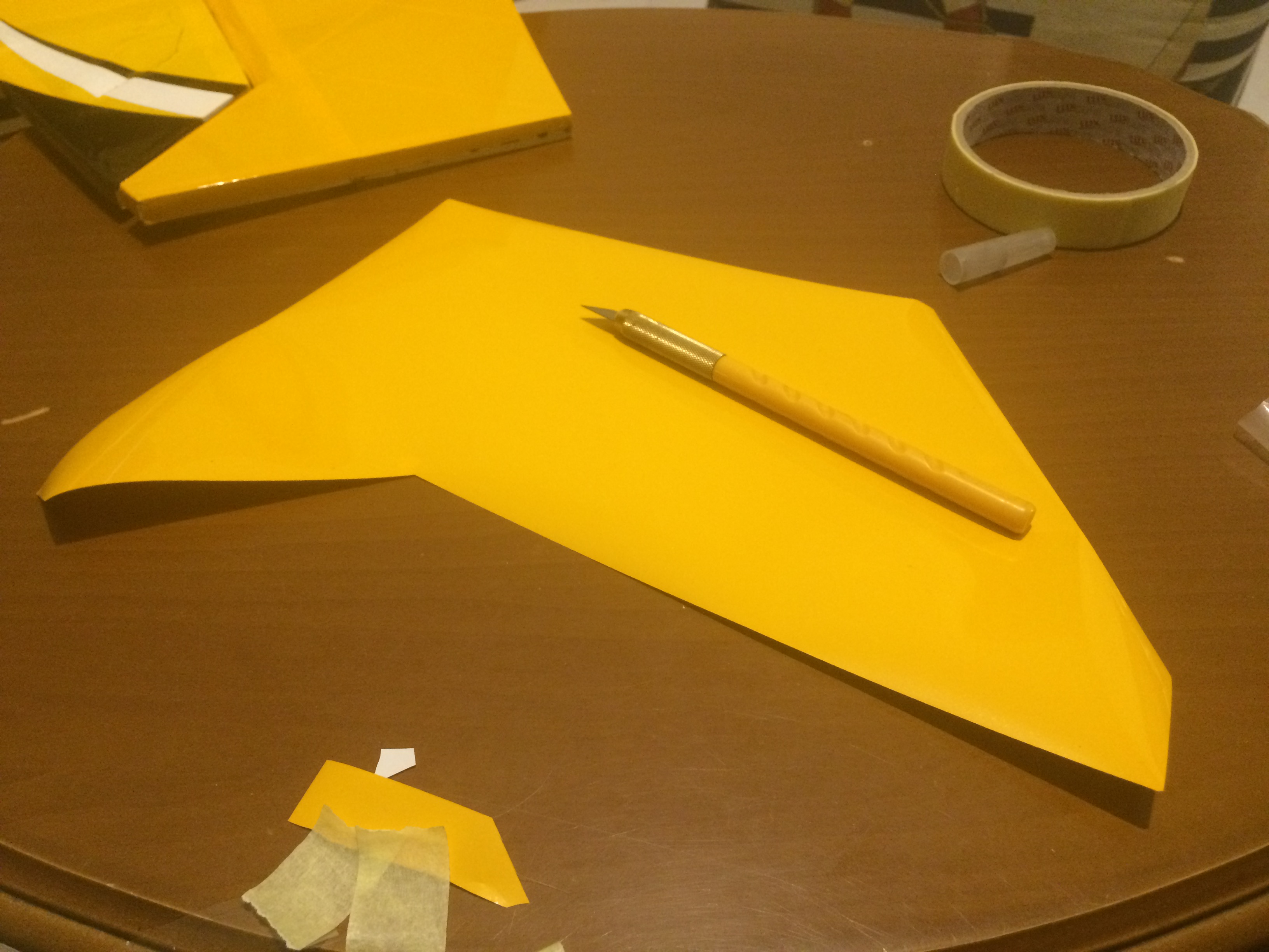

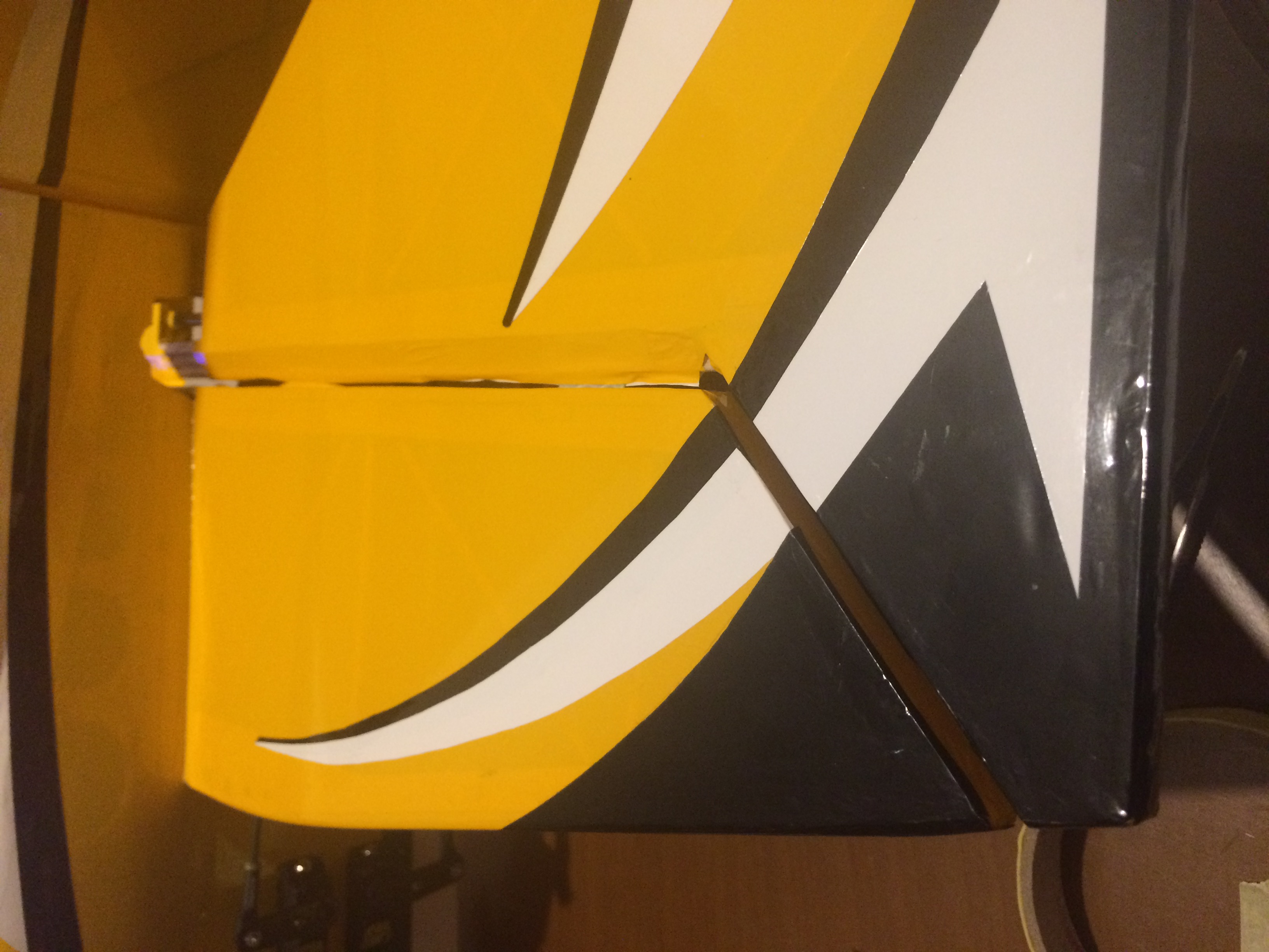

Пришла плёнка из Германии. Вчера получил, сегодня приступил к ремонту.
Вырезал по старым кускам новые, наклеил на одну сторону. вторая сторона: Черная полоса сохранилась - ее вернул на место: Тут сохранился черно-белый треугольник, а фигурные детали на краю пришлось вырезать. Пленку на стабилизаторе пока не снимал - по ней прицелился с наклейками на РВ. А теперь - снято: Черный уголок - старый, а черно-белая загогулина - новая: Осталось наклеить несколько полосок желтой пленки в разные места. И еще наклейки, которые шли в комплекте самолета.
