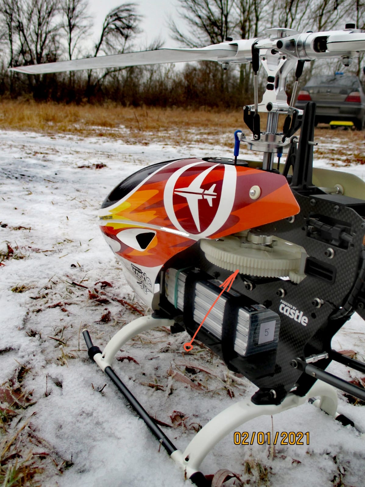

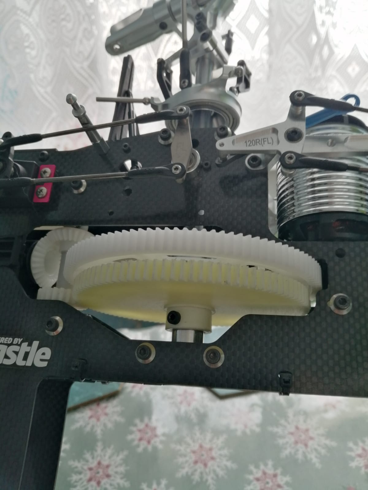

А тем временем, вертолёт стоит. Из за отсутствия шестерни авторотации. К слову, диаметр шестерни 102мм. На вертолёте, на том самом, она показана стрелочкой))) Как говорилось в одноимённом фильме: - "будем искать!"

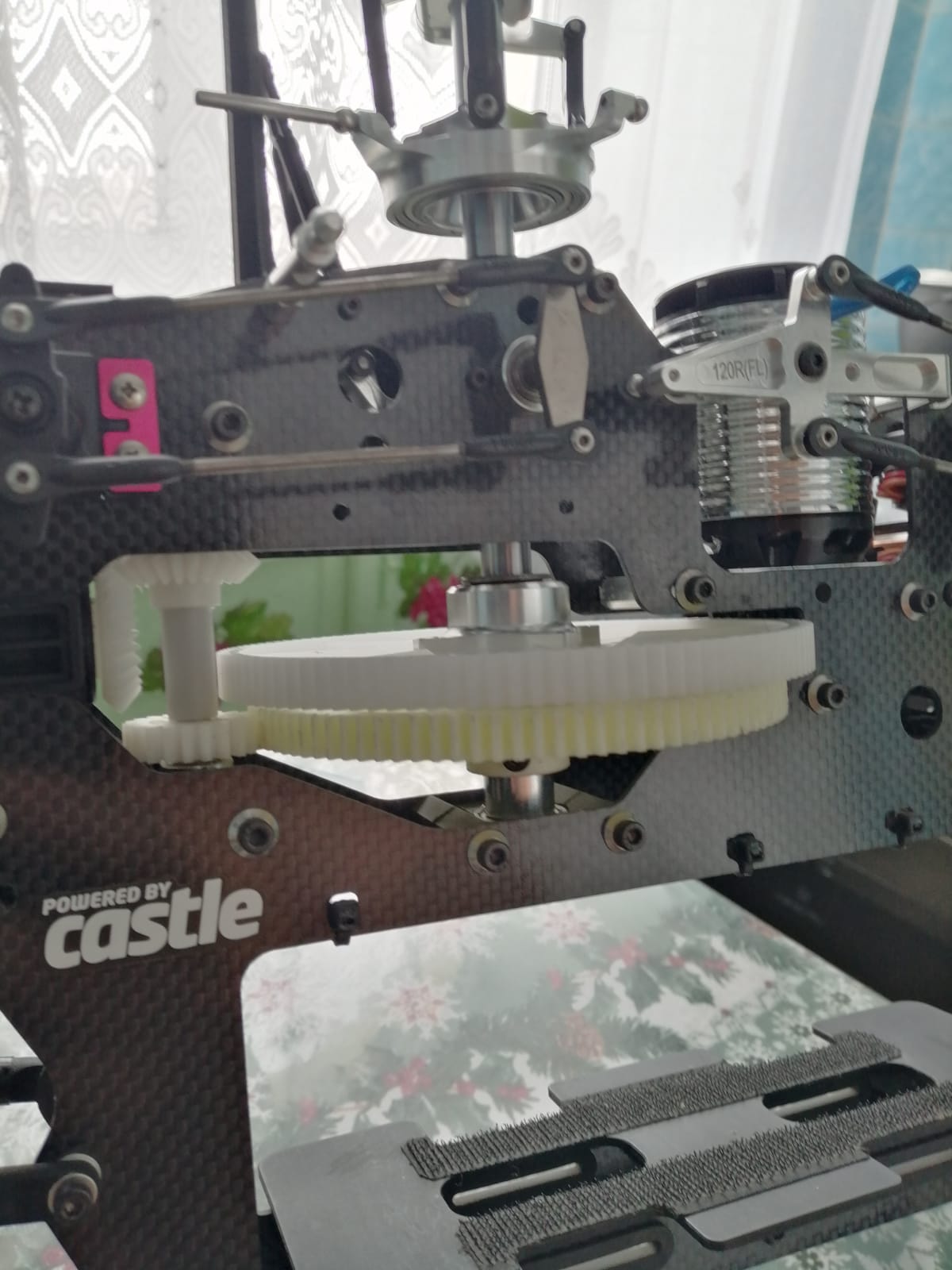

На сегодняшний день вся механика вертолёта собрана, осталось проверить работу и геометрию головы. А далее облет)))))
